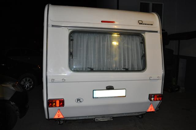

Dokładnie takie same lampy zamontowałem plus trzeci stop nad szybą.
Re: Lampy tył
Wstecznego światła nie musi być jak i trójkątów odblaskowych - odblaski muszą być ale może być innego kształtu np paski, prostokąty w lampie lub osobno kółka.....
Lampa przeciwmgłowa obowiązkowo.
I Tyle w temacie.
I Tyle w temacie.

Re: Lampy tył
Trójkątne odblaski są obowiązkowe dla wszystkich przyczep. Muszą być. Dodatkowo można sobie założyć inny kształt

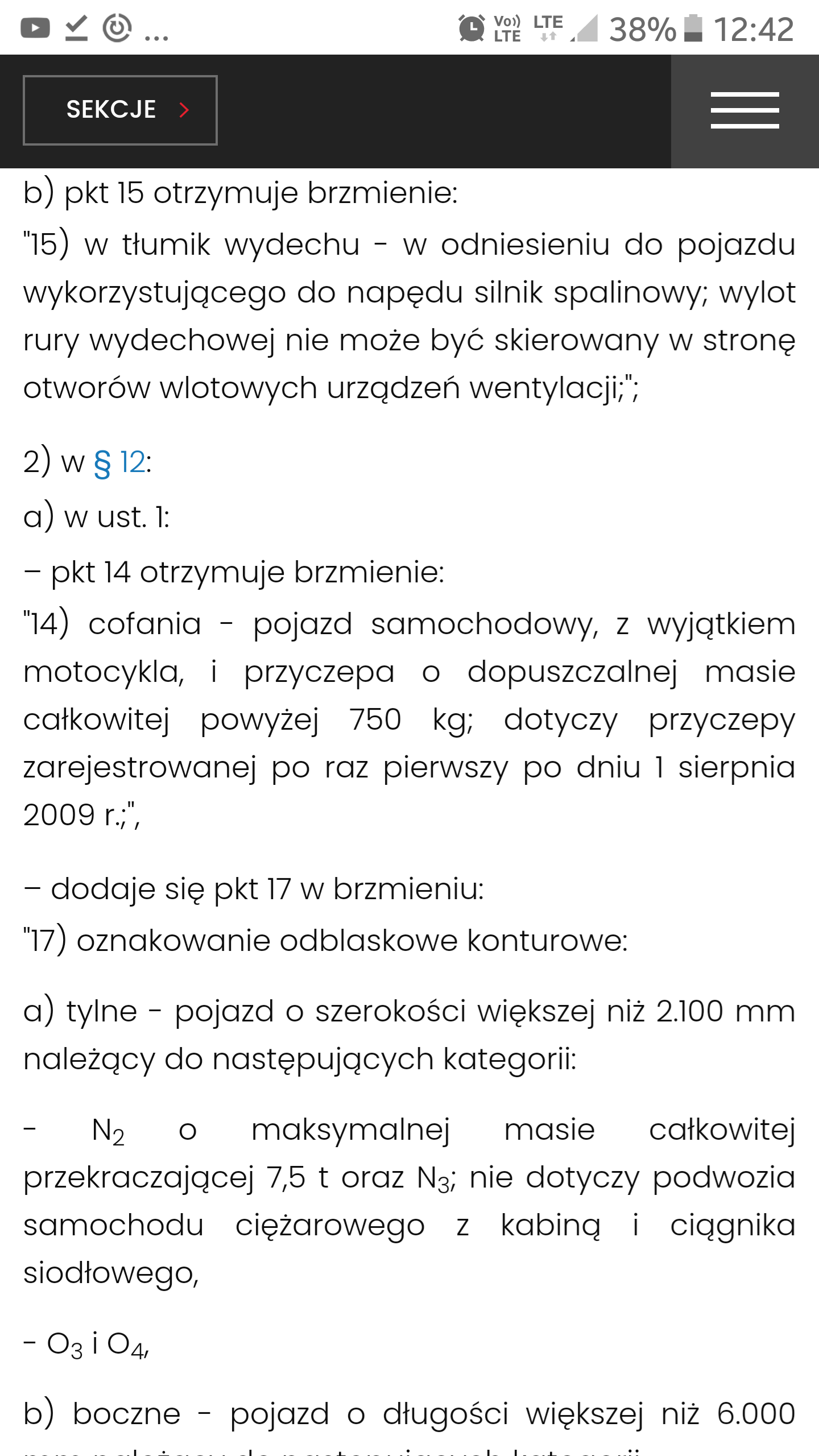

Trójkątne odblaski skierowane wierzchołkiem w górę oczywiście muszą być zamontowane. Światło wsteczne dla przyczepy wyprodukowanej po 01.08.2009 również.

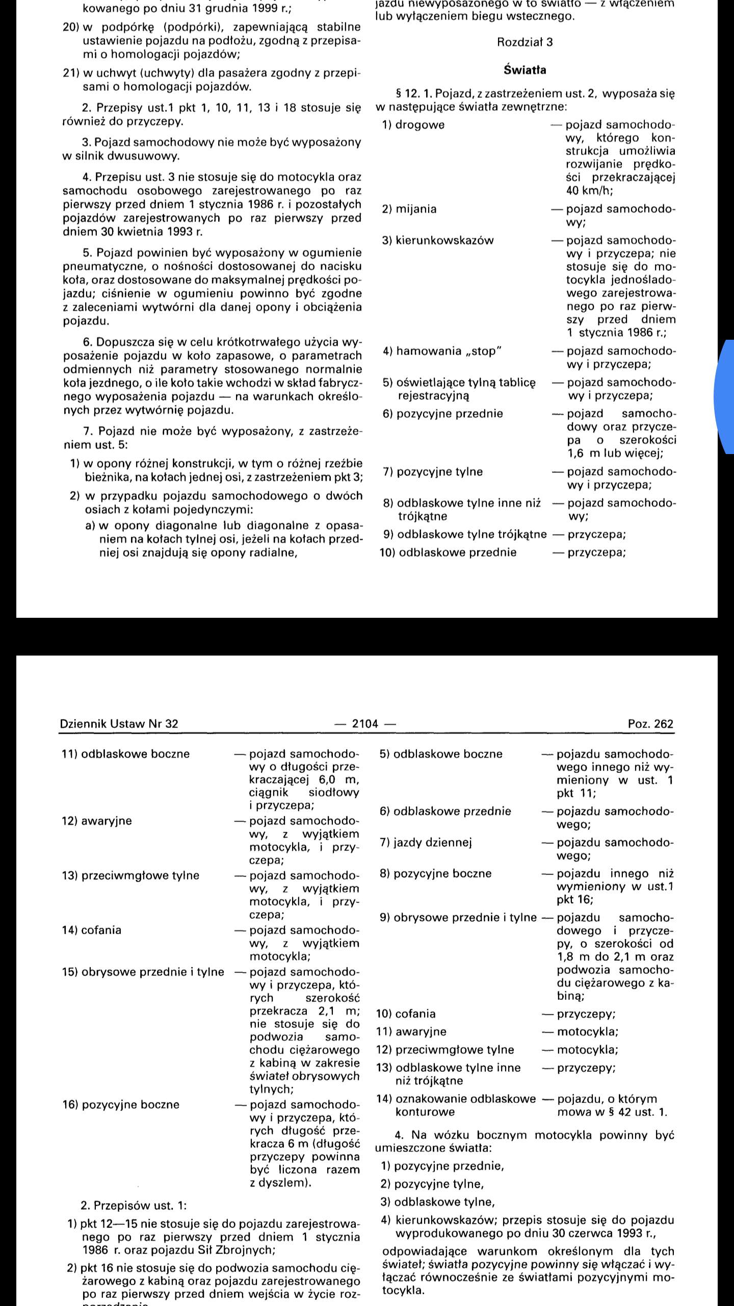

Damian Masz rację. Przyczepa powyżej 750kg i wyprodukowana po pierwszym sierpnia 09r powinna być wyposażona w światła cofania, lekka nie jest tu ujęta..
Zrzut z dziennika ustaw (Dz. U. z 2003 r. Nr 32, poz. 262, z późn. zm.4)
A tutaj poprawka:
A tutaj poprawka:
