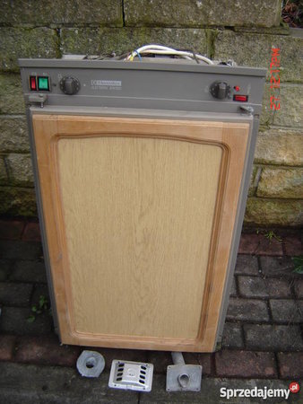

Pytanie do użytkowników tej lodówki, RM2260.
Jak ją odpalić na gazie?
Ja mam Electroluxa ale innego, moją odpala się poprzez wciśnięcie pokrętła gazu i start zapalarki; chwilę potrzymam i działa.
W tej RM2260 nie można wcisnąć pokrętła a zapalarka nie wytwarza iskry. Zawór z zapalarką ma podłączenie do instalacji 12V. Ma też przełącznik do opcji zasilania gazem, tylko nie świeci po włączeniu.
Pierwszy raz spotykam takie rozwiązanie i nie wiem o co chodzi; przyczepa siostry nowy nabytek.
Ktoś wie o co chodzi z tym gazem? Jakiś bezpiecznik, zapalarka elektryczna?
Lodówka Electrolux RM2260 problem z odpaleniem na gaz

Raczej na pewno powinno dać się wcisnąć pokrętło, zapalarka elektryczna po wciśnięciu pokrętła.
Re: Lodówka Electrolux rm2260 problem z odpaleniem na gaz
dankm69 pisze:Raczej na pewno powinno dać się wcisnąć pokrętło, zapalarka elektryczna po wciśnięciu pokrętła.
Niekoniecznie da się wcisnąć, w jakiejś starej Hobby przekręca się pokrętło potem wciska się czerwony guzik i jednocześnie strzela z zapalarki. Dobrze by było jakby kolega na pokazał panel z pokrętłem.
Każesz mam wróżyć ze szklanej kuli
Zamiast rzucać jakimiś cyframi wystarczyło wkleić zdjęcie.
Zatem zgaduję, masz włączniki kołyskowe. Czerwony z prawej to zasilanie na akumulator, obok szeroki zielony to 230V i po lewej czerwony. To zapalarka gazu. Jeśli lodówka chodzi na gaz, włączasz i zaczyna cykać iskrownik, jeśli zapali palnik przestaje działać, zacznie znowu kiedy zgaśnie płomień. Może nie masz tam tych 12V?

Sorki za brak zdjęcia już się poprawiam.

Pokrętła na pewno nie można wcisnąć. A iskrownik nie pyka i nie ma iskry.
Lodówka chodzi na 12v i 220v przełączniki się świecą. Ale ten od gazu nie świeci, tak jakby nie miał zasilania. Zdejmowałem panel i jest podłączony ale kabelki mi gdzieś znikały w przyczepie, szukałam jakiegoś bezpiecznika i te co znalazłem ok.
Zajmę się tym jak wróci bo nawet miernika nie miałem żeby sprawdzić czy dochodzi tam prąd.
Myślałem że to będzie jakaś pierdoła a może jest to bym zadzwonił i oszczędził siostrze zakopywania żywności, he he.
Jest tak jak wrózyłem
Masz elektroniczny zapłon i pewnie brak zasilania.
