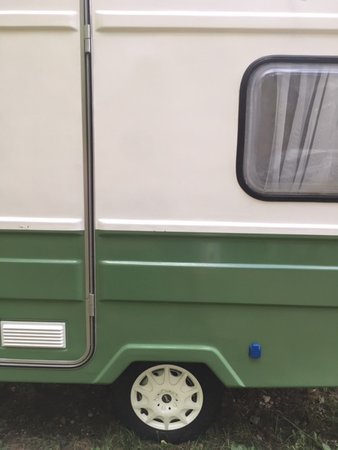

Poprawiliśmy malowanie, szlifowanie przed polerką ukazało wiele mankamentów więc zachęceni niskimi temperaturami w ostatnim czasie, zdecydowaliśmy o tym, że malujemy po raz kolejny. Poprawiliśmy cały dół w kolorze zielonym oraz boki (bez dachu). Tym sposobem, najprawdopodobniej mam najwięcej warstw farby na całym forum . Tym razem malowanie to bajka. Nie to co poprzednio. Niższa temperatura i użycie kubka do proporcji zamiast wagi zrobiło robotę. Przypadkowo zakupione wałki z LM (opisne tu: viewtopic.php?f=31&t=9011) i na całość potrzebne były TYLKO dwa wałki.
Przy okazji udało się pozbyć pamiątki po ostatnim urlopie. Trochę szpachli, farba i zadraśnięcie zniknęło (do czasu kolejnego ) .

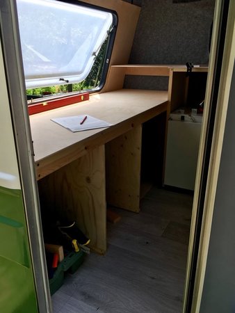

W środku rosną mebelki. Szafka po lewej stronie w przyszłości będzie mogła służyć jako wysokie łóżko. Wystarczy dać na nią materac.

Fronty do mebli w trakcie przygotowania. Sklejka 4mm + ramka z kantówek 10x10. Całość wychodzi lekka i sztywna.
A po zamontowaniu będzie wyglądać mniej więcej tak.
Dojdą uchwyty i jakieś wykończenie. Zastanawiam się czy zostawiać kolor naturalny czy lekko wybielić.

Montaż mebli spędza mi sen z powiek. Dopasowanie frontów i półek jest bardzo pracochłonne. A to brakuje podkładki a to sklejka zbyt cienka aby coś przykręcić i tak w kółko. Został mi jeszcze jeden front, uchwyty, zatrzaski, malowanie i szafki będą ukończone.
Jak się nie chciało przed oklejaniem to teraz trzeba cierpieć. Mocowanie górnych szafek w wykonaniu "bajmi" kompletnie się nie sprawdziło. Kątowniki przyklejone na mamucie poodklejały się w efekcie czego górne półki zwichrowały się i wymagają poprawy. Teraz kątowniki będą przylaminowane a półka podparta z tyłu na całej długości.
