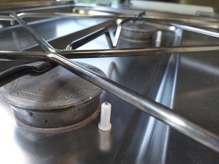

Dziś zamontowałem iskrowniki wraz z generatorem iskry.

tantalos pisze:Dziś zamontowałem iskrowniki wraz z generatorem iskry.
Wpadł też pokrowiec zaczepu w którym poprawiłem zapięcie bo było zbyt luźne.
Cały czas wertuję opinie,modele i rodzaje klimatyzacji do cepki. Człowiek się starzeje i upały dają się nam we znaki więc jest to kwestia czasu.
Mistrzu dej jakiś namiar na ten iskrownik z końcówkami, potrzebuję na trzy palniki,najlepiej na 12v.

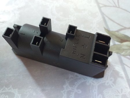

Fiacior75 pisze:Mistrzu dej jakiś namiar na ten iskrownik z końcówkami...
Rozumiem że potrzebujesz iskrowniki?
Fiacior75 pisze:... potrzebuję na trzy palniki,najlepiej na 12v.
Czy może generator iskry?
Iskrowniki kupowałem u mnie w zwykłym sklepie z częściami AGD,dobrałem je organoleptycznie. Nie mam zdjęć z montażu ale są z kabelkami i małymi konektorkami. Z dołu do blatu przyklejone Poxipolem bo nijak nie dało się założyć oryginalnych blaszek. Ważne aby iskrownik nie był za krótki bo inaczej nie odpali płomienia.Najlepiej jak elektroda jest minimum na wysokości wylotu gazu z palnika.
Co do generatora iskry to brałem tutaj:
https://www.tme.eu/pl/details/w09-4a/ge ... 09-4a-12v/
Należy uważać na polaryzację bo za którymś razem źle zapodałem zasilanie i pooooszło z dymem :oops:
U mnie zasila dwa palniki kuchenne i lodówkę turystyczną.
Jest super, kuchenkę odpalam już bez zapalniczki a sąsiedzi już nie słyszą kiedy uruchamiam lodówkę :mrgreen:

Bardziej mi chodziło właśnie o te "cypelki" przy palniku, kupiłeś w jakimś sklepie agd? Aaa Taki iskrownik, to już wiem myślałem że jakiś inny dałeś, takiego to montowałem w trumie fajny jest.
Re: Remont - ENKA ala IGŁA
Postautor: tantalos » niedziela, 11 sie 2019, 09:51
Fiacior75 pisze: Aaa Taki iskrownik..
To jest generator iskry,nie mylmy pojęć bo się robi zamieszanie 8-)
Fiacior75 pisze:Bardziej mi chodziło właśnie o te "cypelki" przy palniku, kupiłeś w jakimś sklepie agd?
tantalos pisze:Iskrowniki kupowałem u mnie w zwykłym sklepie z częściami AGD,dobrałem je organoleptycznie.
Iskrowniki to chyba z domowej kuchenki Amica :roll:
