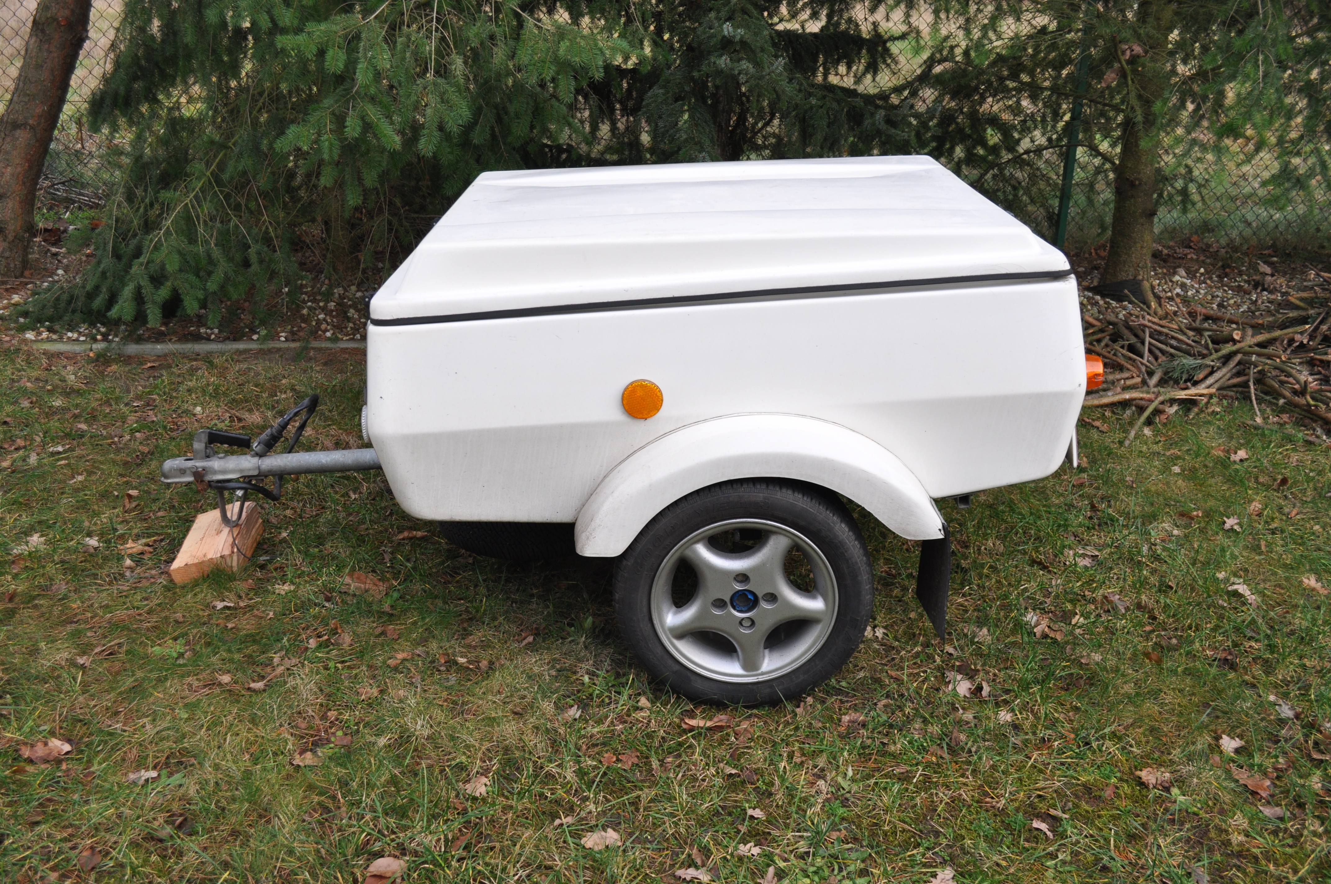

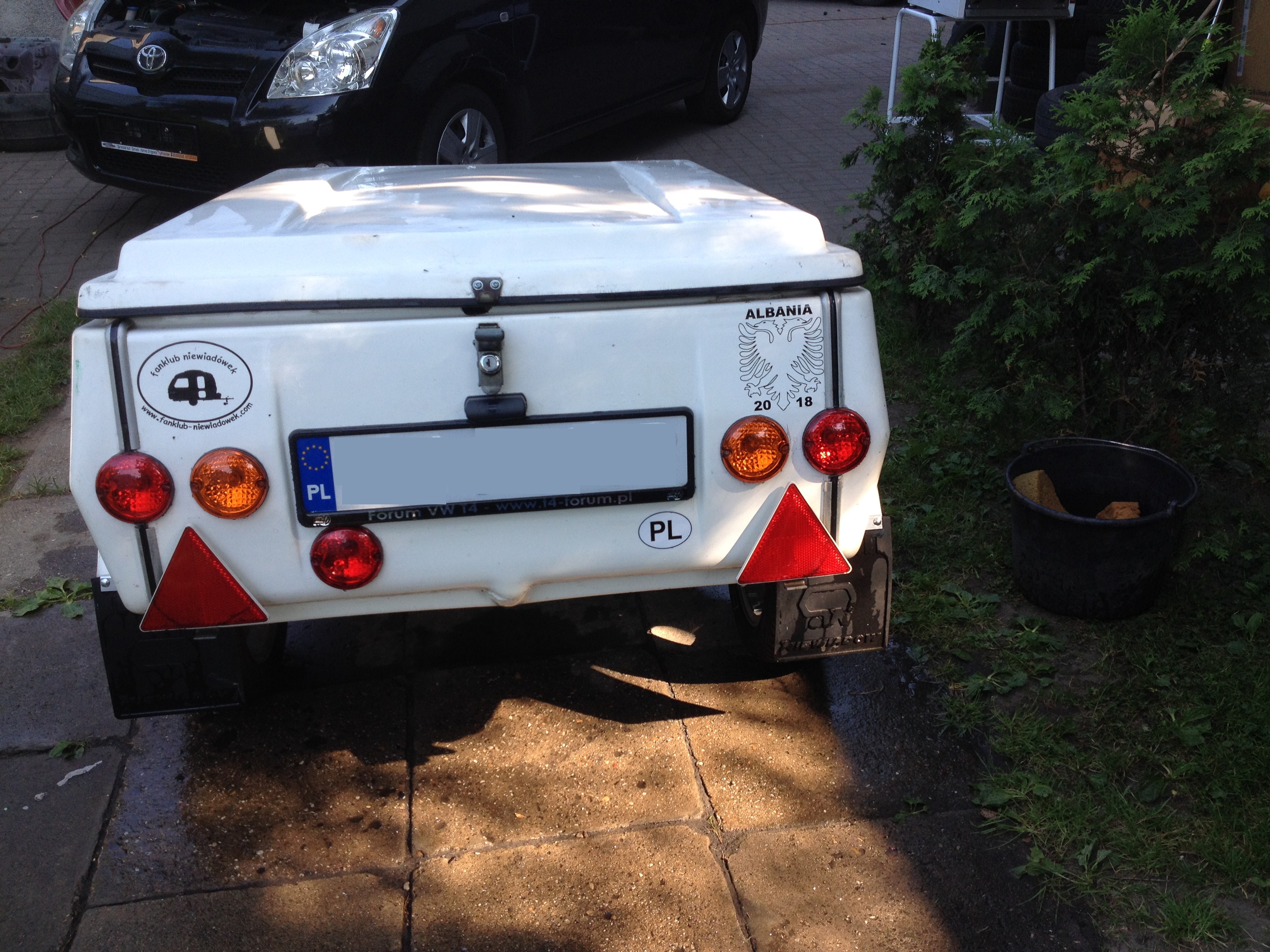

Jako że od paru lat posiadamy n250c, postanowiłem ją przedstawić. Przyczepka kupiona na zagraniczne wyjazdy wakacyjne, plan był i w sumie nadal jest aby przeciąć ją na pół i poszerzyć na szerokość obrysu auta, do tego druga skorupa będzie potrzebna aby wstawić brakującą część na szerokość. Niestety z braku czasu, na razie temat zawieszony, bo ile nie chodzi tak o finanse jak o czas... czas i jeszcze raz czas.... Na razie przyczepka została wyklejona wykładziną i przystosowana na wyjazdy. Z racji, że laminat był w bardzo dobrym stanie, szukałem przyczepki jak najmłodszej, udało się kupić 92 rok, nie zamierzam za wiele robić z zewnątrz, jedyny plan to nadkola i pokrywa pójdzie w kolor auta... miałem już to zrobić na tegoroczne wakacje ale jak zwykle.... brak czasu....

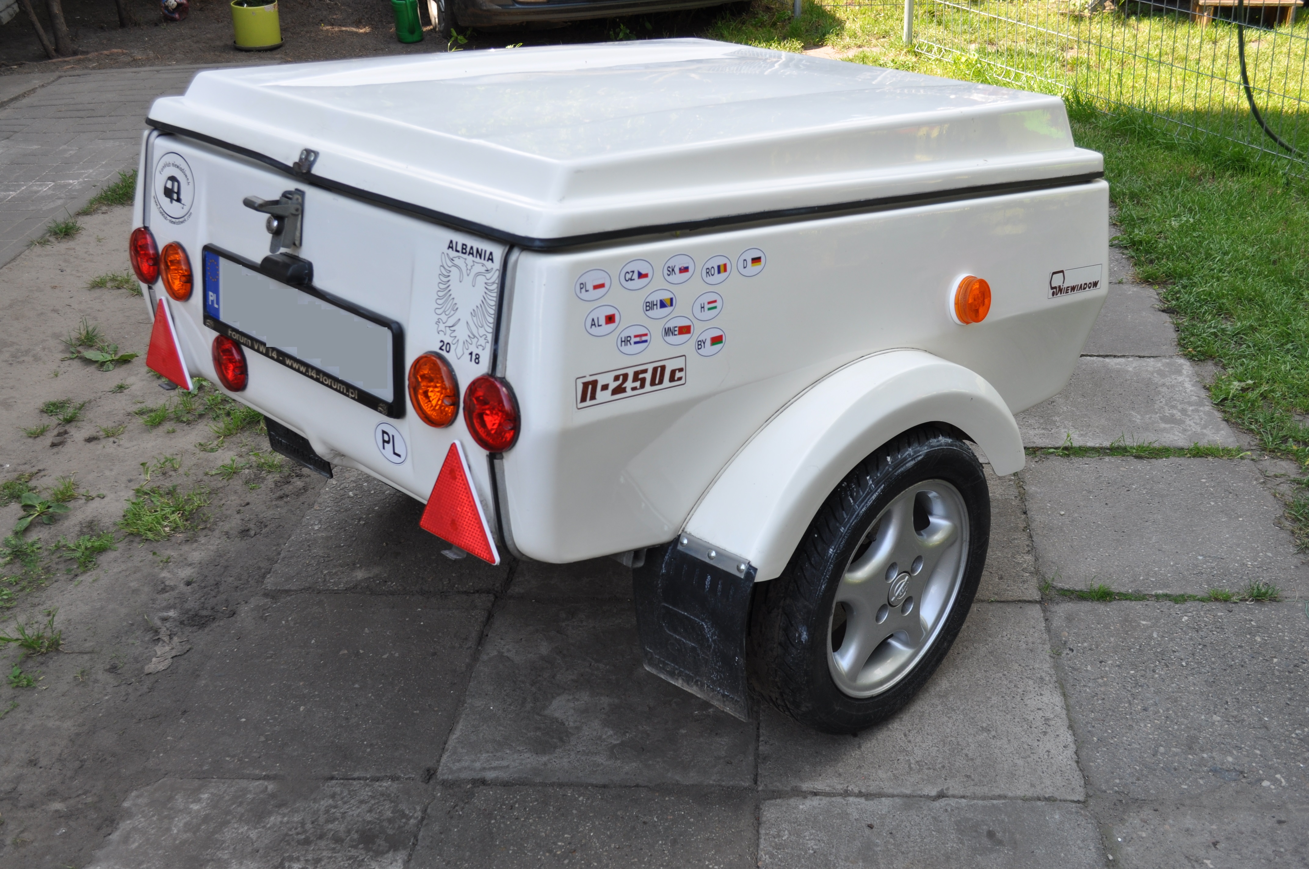

Przyczepka otrzymała alufelgi z oponami 165/55/13, nowe osłony przeciwbłotne, oświetlenie tylne, oświetlenie tablicy rejestracyjnej, kliny w listwy, zawiasy (poprzedni właściciel poskręcał zawiasy blachą jak się połamały...), trójkąty odblaskowe, światła pozycyjne boczne i w sumie tyle. We wnętrzu wykładziną oklejona i zrobione przegródki...
Kilka fotek.

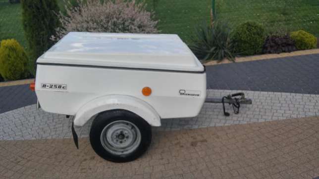

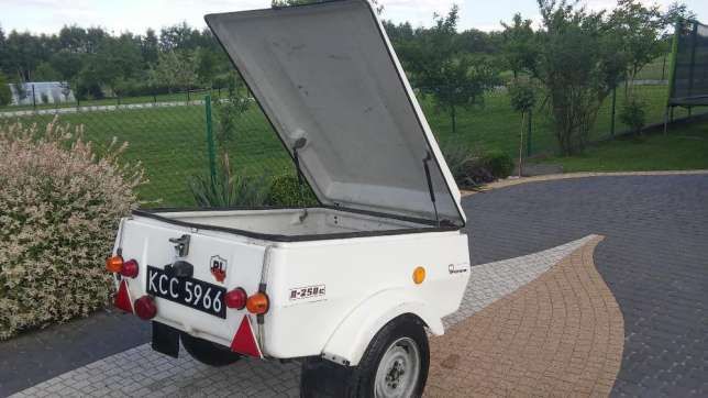

Fotki z ogłoszenia jeszcze.
Pierwsze co to otrzymala alufelgi

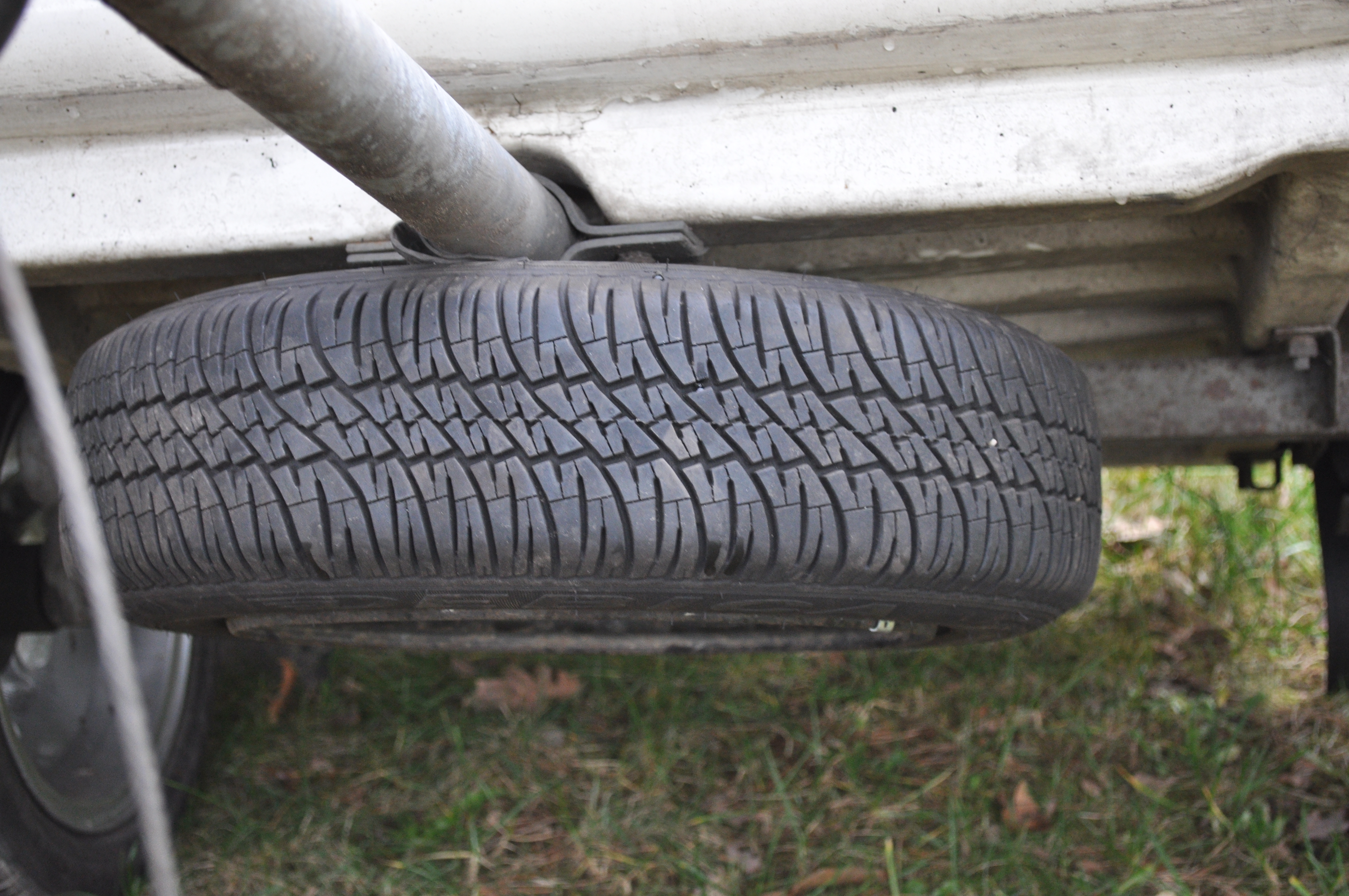

Koło zapasowe trafiło pod dyszel.
Tylne oświetlenie firmy JOKON.

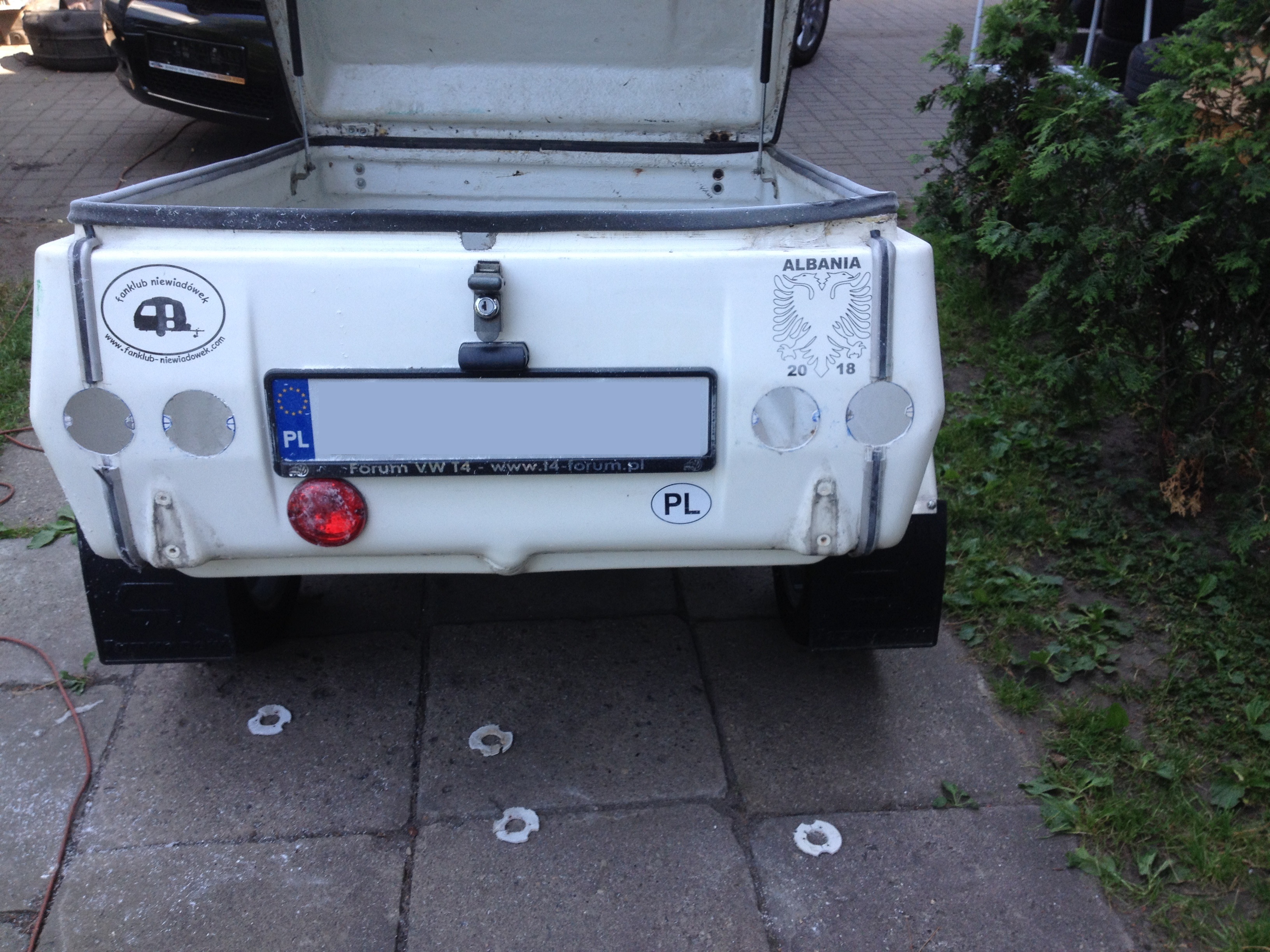

Najbardziej było żal wycinać laminat pod lampki.
Nowe lampki już na miejscu.

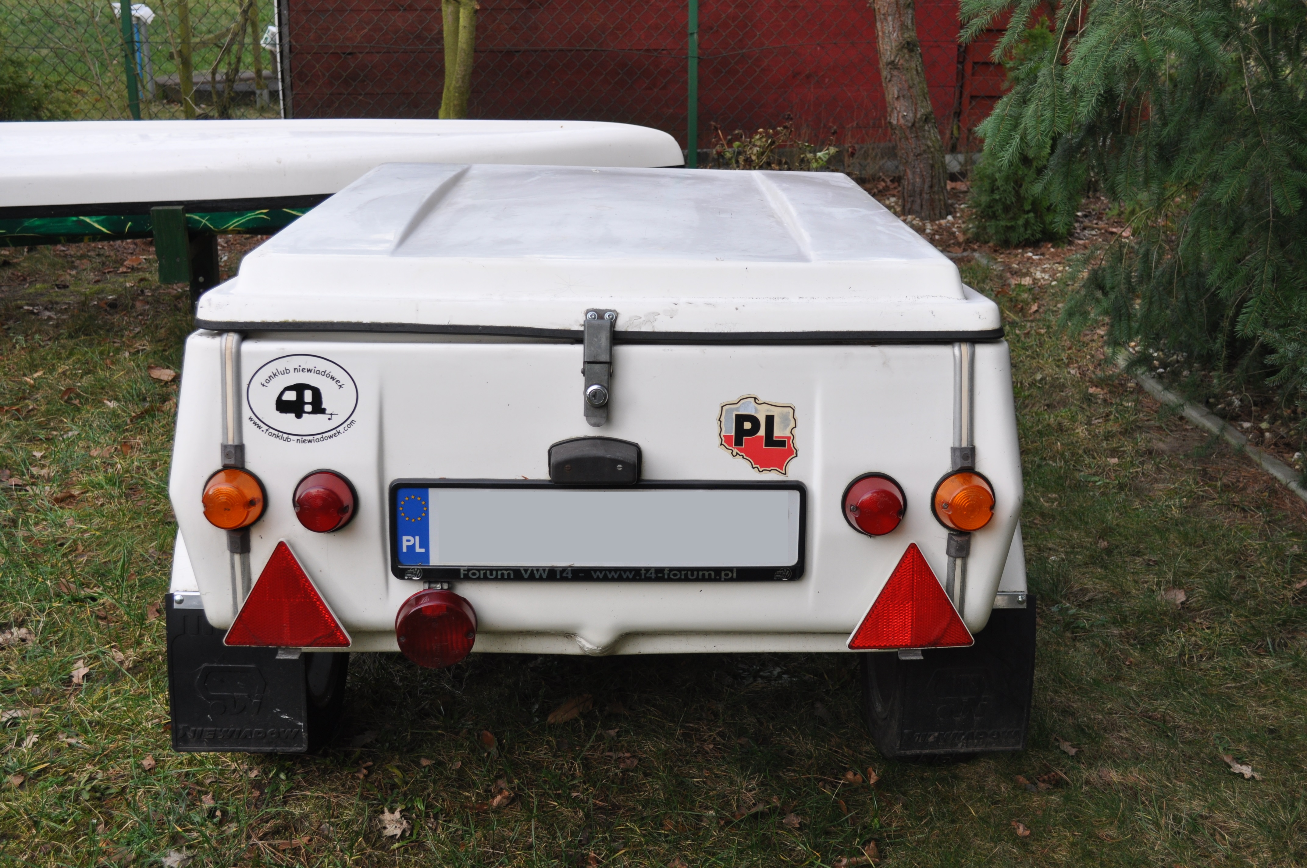

A tu porównanie ze starymi lampkami.

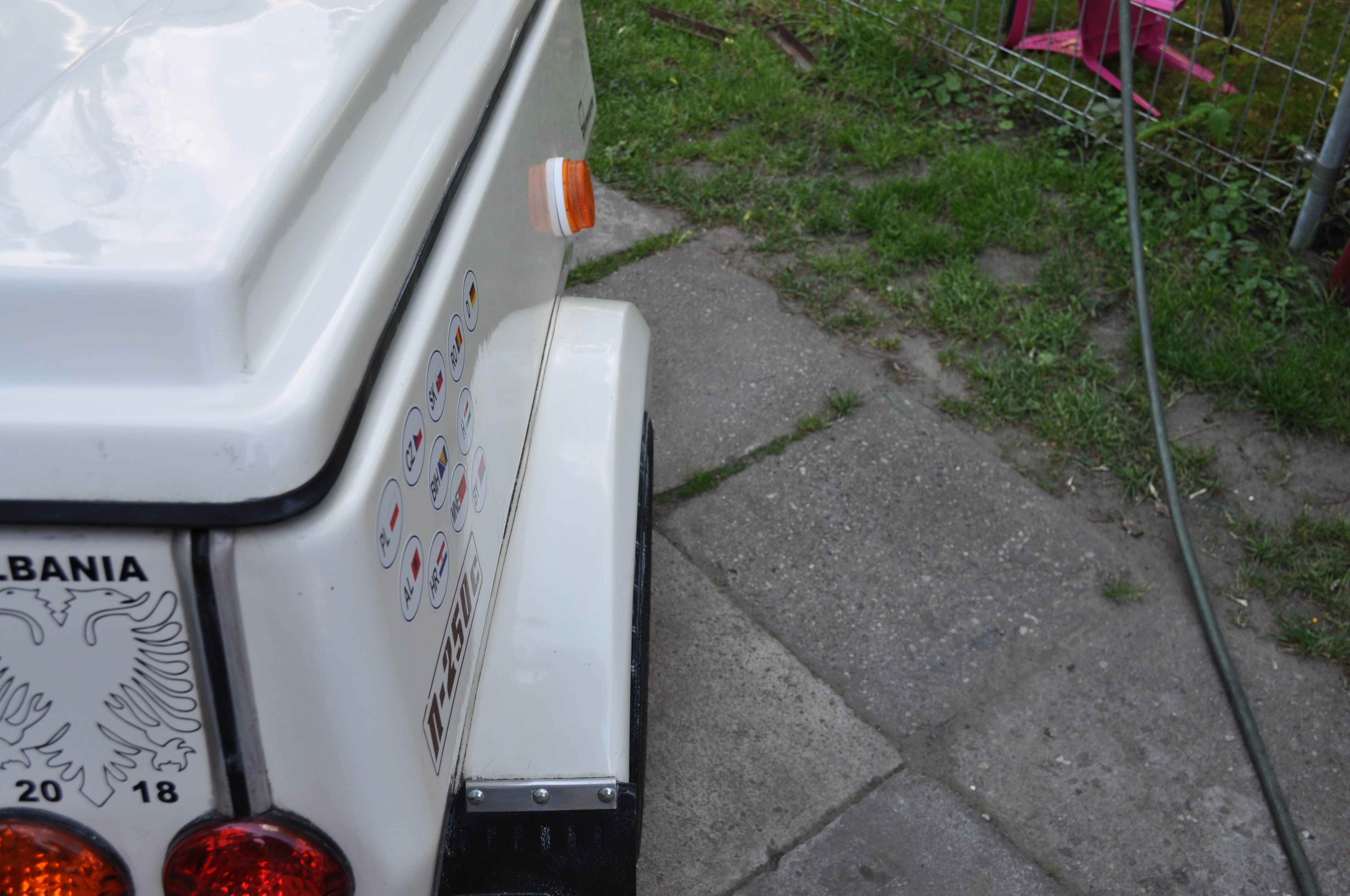

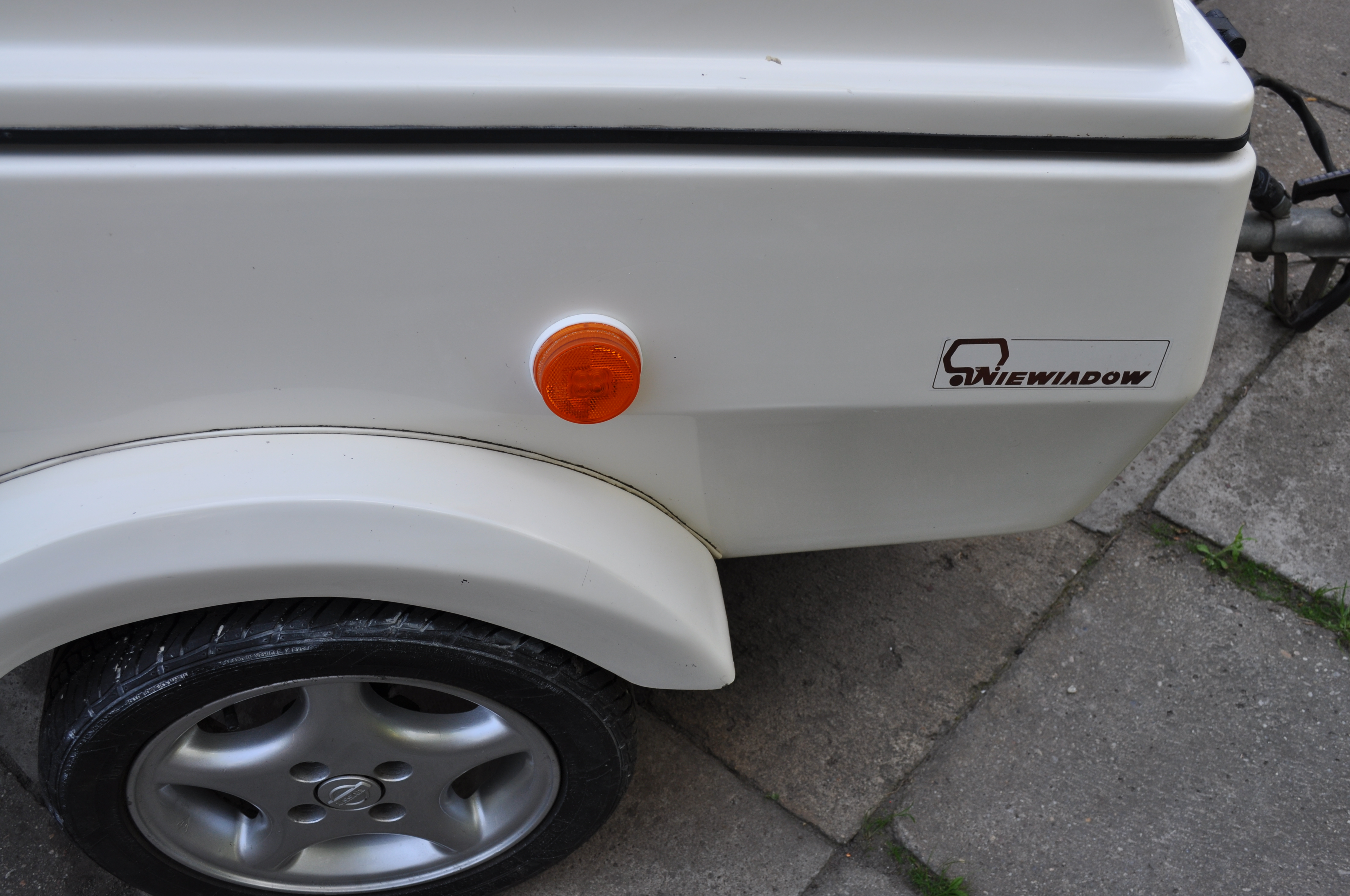

Pozycyjne boczne, trochę wystające, ale celowo, minimalnie poszerzające przyczepkę. Przy cofaniu w nocy powinno ją szybciej widać podczas łamania jej w bok.
Rzut z boku na pozycyjne boczne.

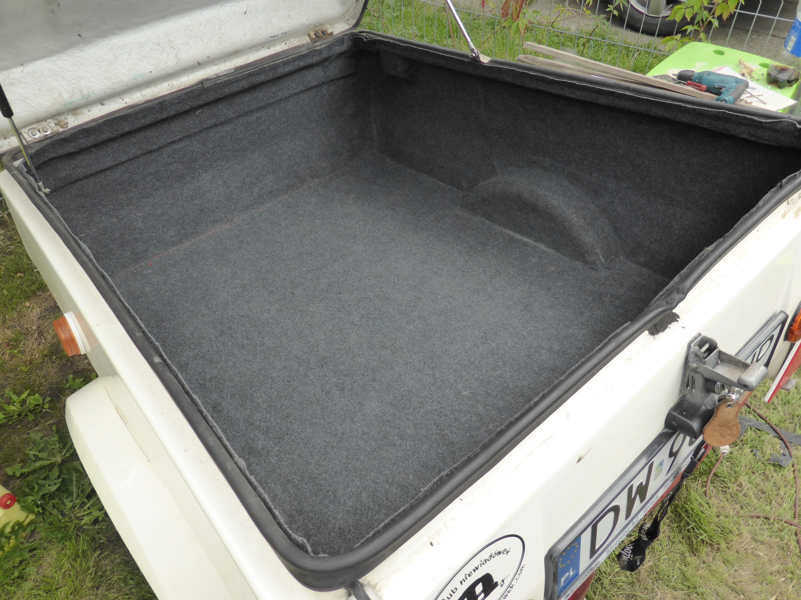

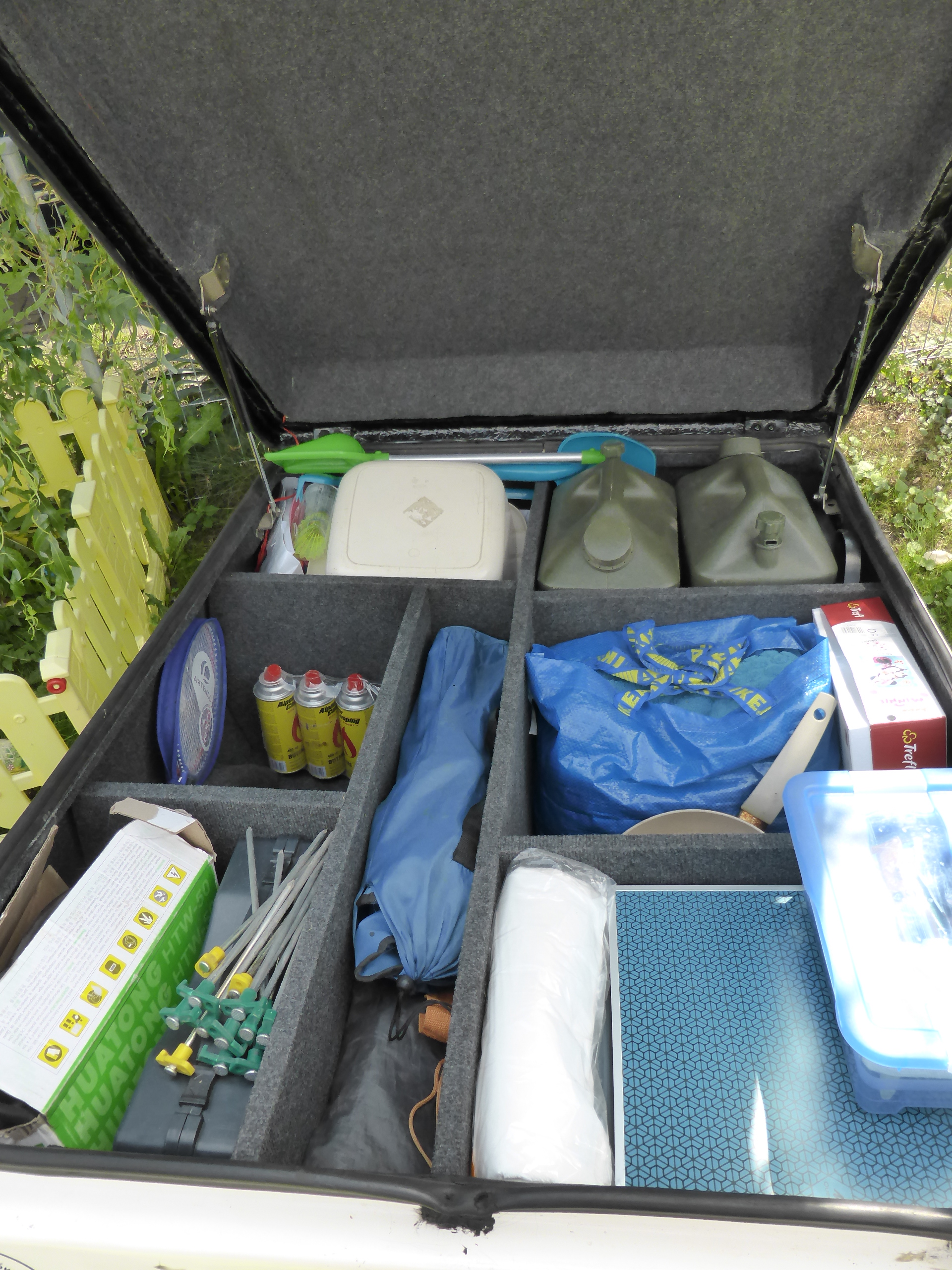

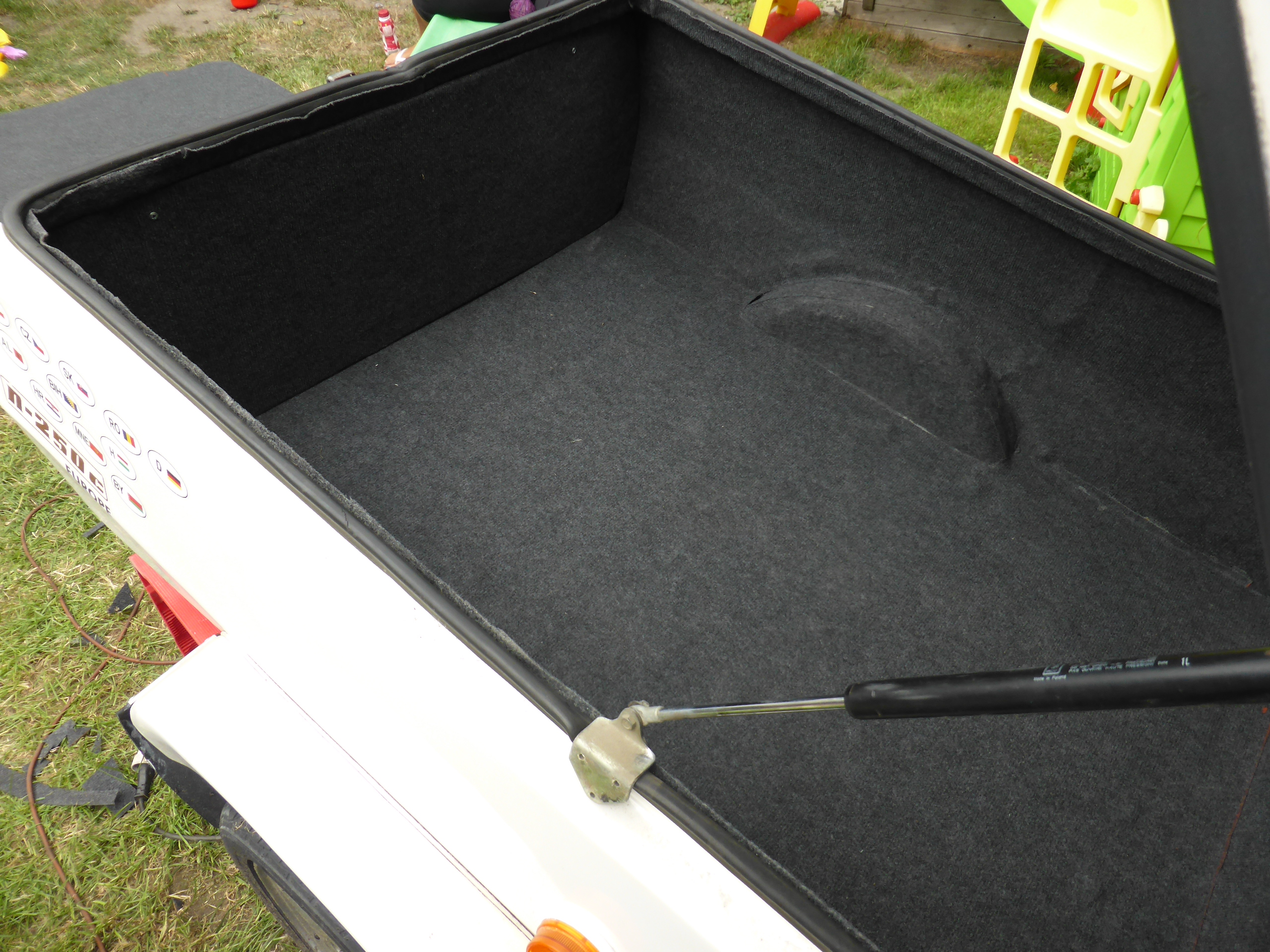

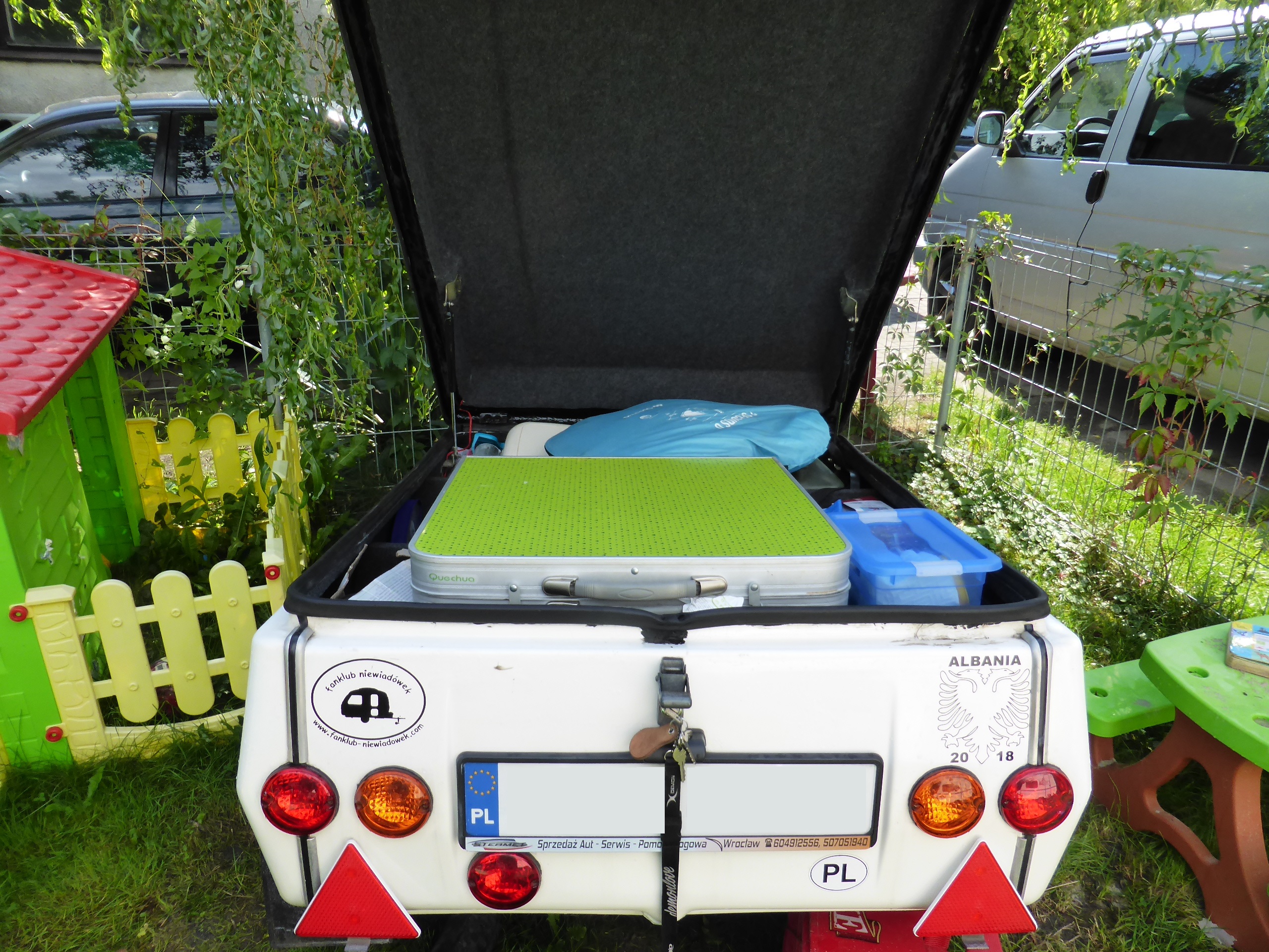

I wnętrze... w sumie nic ciekawego, tylko w wykładzinie z Castoramy....
Zrobiona kratownica aby wszystko miało swoje miejsce.

Fajnie zrobiona, laminat jak widać w stanie idealnym, pomysł z kratownicą dla utrzymania porządku bardzo przydatny,
z czego zrobiłeś konstrukcję?
Podobnie zrobiłem swoją w środku, także dałem wykładzinę ale najpierw wyrównałem ścianki płytą poliuretanową, co prawda zabrało to troszkę miejsca ładunkowego przyczepy, ale w sumie bardziej chodziło mi o wygląd niż funkcjonalność.
Dodatkowo wykleiłeś także pokrywę i powiem, że mi się podoba, chyba też tak zrobię u siebie.

Laminat po polerce wygląda fajnie , ma kilka pajączków niestety ale jeden to zrobiłem sam w zeszłym roku podczas cofania jak mi się złamała i zatrzymała na zderzaku jednym przednim narożnikiem....
Kratownica zrobiona jest ze sklejki która kiedyś była podłogą w aucie dostawczym , została mi więc wykorzystałem ją , nie mierzyłem grubości tej sklejki ale będzie coś koło 1,5 cm spokojnie. A ze zależało mi na miejscu więc ścian nie równałem choć z początku tez mi to przez myśl przeszło, ale jednak za dużo cennego miejsca by zabrało. Zobaczymy jak wykładzina będzie wyglądała po pierwszych wakacjach ;).
