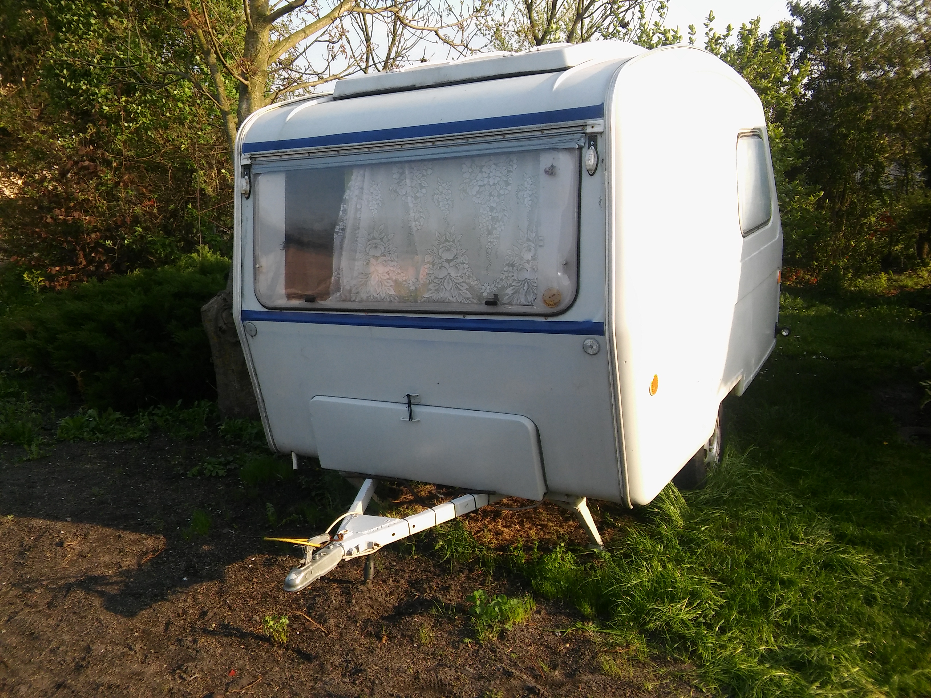

Witam Towarzystwo. :mrgreen: Jestem posiadaczem n 126 z 74 roku. Wykopana z ziemi. Odnowiona i używana.
Czy ktoś może podpowiedzieć czym skleić szybę w ence???. Pozdrawiam

Co do szyby to czarno widzę klejenie. Ciężko o klej który by to dobrze chwycił i nie puścił za jakiś czas (chyba że nie zależy Ci na estetyce to tylko Mamut). Materiał ten jest oporny nawet na spawanie.

Przed klejeniem zszyj to jakimś drutem.

Kłaniam się. Mieszkam w okolicach przejscia granicznego w Hrebennym. Interesuję sie wszystkim co mnie interesuje :mrgreen: :mrgreen: . Motocykle , stare zegary , PRZYCZEPY , stare auta. Przeważnie starocia. Z zawodu jestem technikiem mechanikiem. Lubię robić z niczego coś , co się przyda. A najbardziej jak ktoś mówi na hu... ci to potrzebne lepiej kupić nowe. A później po remoncie buzia otwarta i hasło: ale odjeba.... :shock: Bezcenne. A wracając do tematu szyby to wiem ze są nowe :D ale....... Ta co mam nie jest ori i jakiś " madry" wyciął wiekszy otwór i ta co jest jest ok. Czytałem ze poxipol jest ok. Będę próbował jak się wykuruje po wypadku. Bo jeszcze sezon na ryby się nie skończył. :lol: :lol: Pozdrawiam...

Acrifix 1S 0116, zamiast drutu użyj odpowiedniej do uszkodzenia "łatki" z PMMA. Będzie czysto i przezroczyście.
Jeśli małe pęknięcie, to wystarcza posmarownie krewędzi przełamania.

Nowa???? To koszt a moja jest nie ori. Są pęknięcia przy listwie (zawias). Jakiś Janusz wyciął wiekszy otwór.
