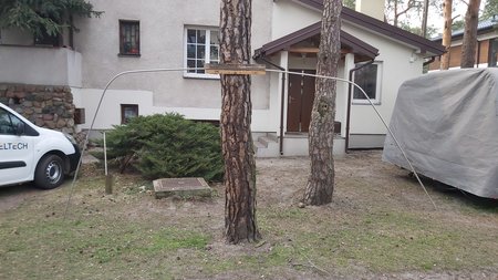

A to giętarka do listew, małymi ruchami eleganckie w 20 min. wstępnie dopasowana, reszta już na budowę kręcąc od środka.

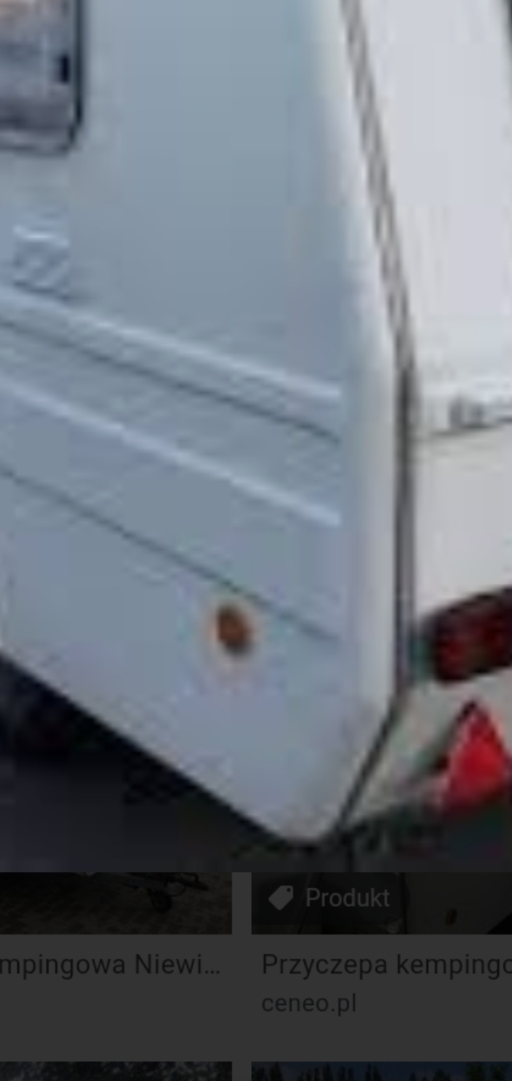

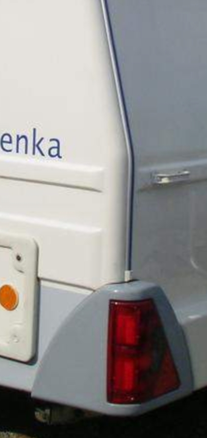

Myślę, że te 2 zdjęcia wyjaśnią różnicę w długości listew.
Re: Remont Enki Tomka, pierwszy kontakt z przyczepą
Postautor: Samoogon » niedziela, 29 mar 2020, 14:54
Nie zastanawiaj się, tak jest w nowych przyczepach, Murano już o tym pisał. Forum się czyta, żeby być na bieżąco, a już szczególnie posty osób które robią remonty profesjonalnie, tym bardziej jeśli równolegle robisz swój remont.
Dawaj zdjęcia tej giętarki.

Kumam, nowe cepki mają zderzaki więc krótsze listwy. Gietarka w postaci 2 kawałków kantówki jest przykrecona wkretami do drzewa :-)

Pomysłowy Dobromir ale gwoździe w drzewo :roll:

dywelj pisze:Pomysłowy Dobromir ale gwoździe w drzewo :roll:
Gdzie tam. Przecież wyraźnie napisał ,, wkręty,, :evil:
