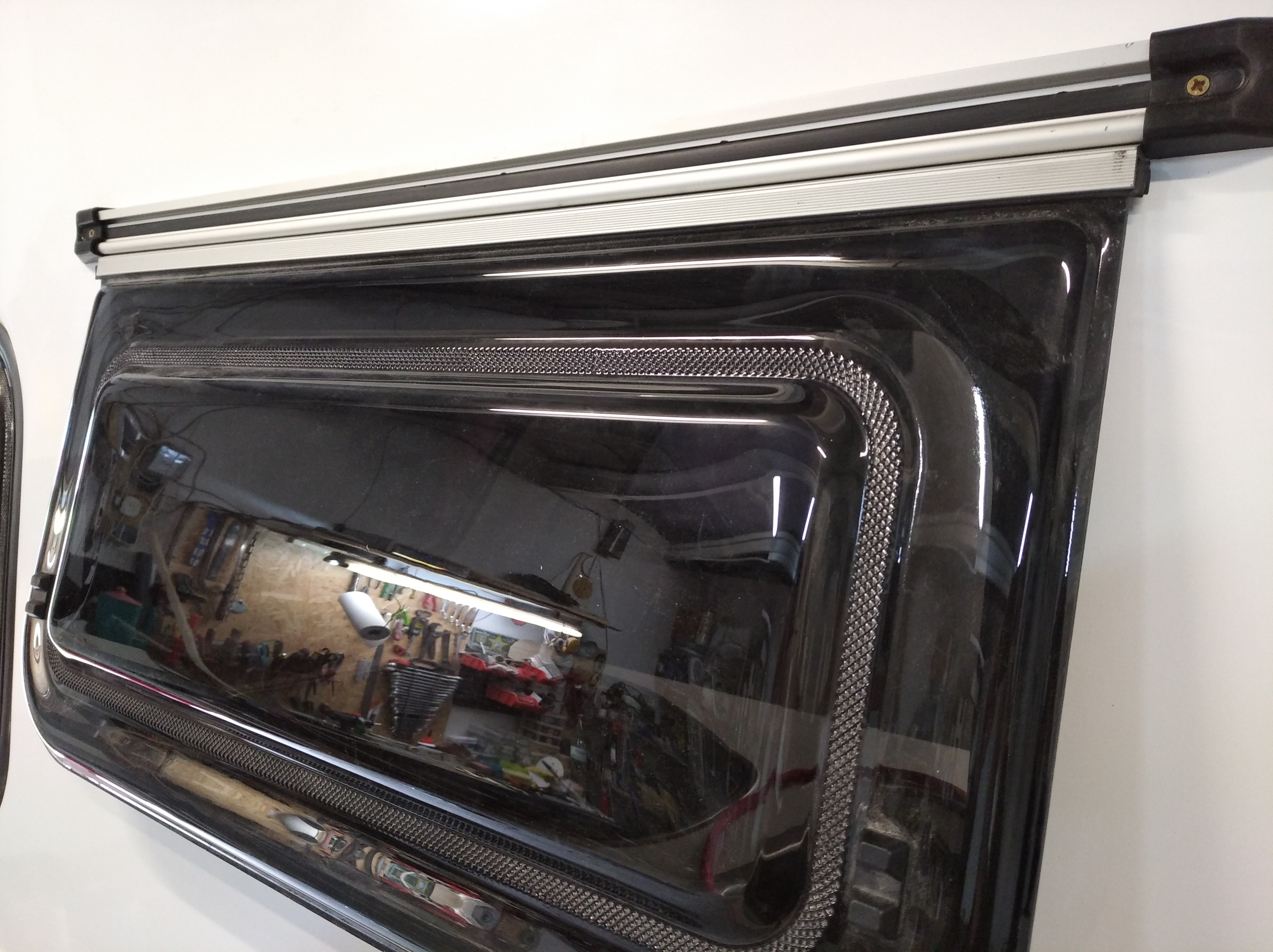

Ostatnio wpadła jeszcze nieplanowana zmiana
Coś mi nie grało w całym wyglądzie zewnętrznym, coś "nie teges"....
No i dziś przyszło
Jedyne białe okno w "kiblu" zaburzało mi komplet czarnych szyb.
Będzie po bożemu.

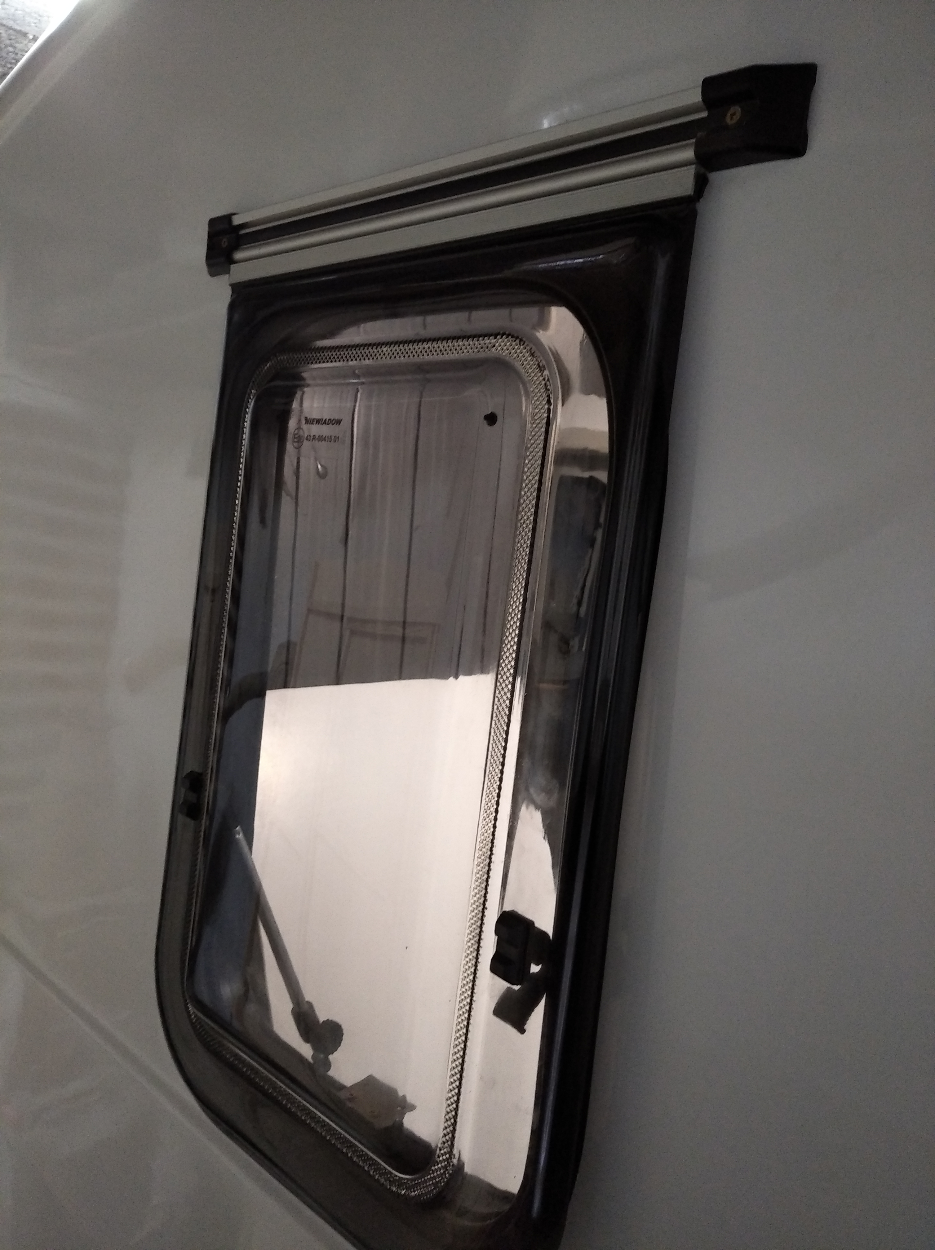

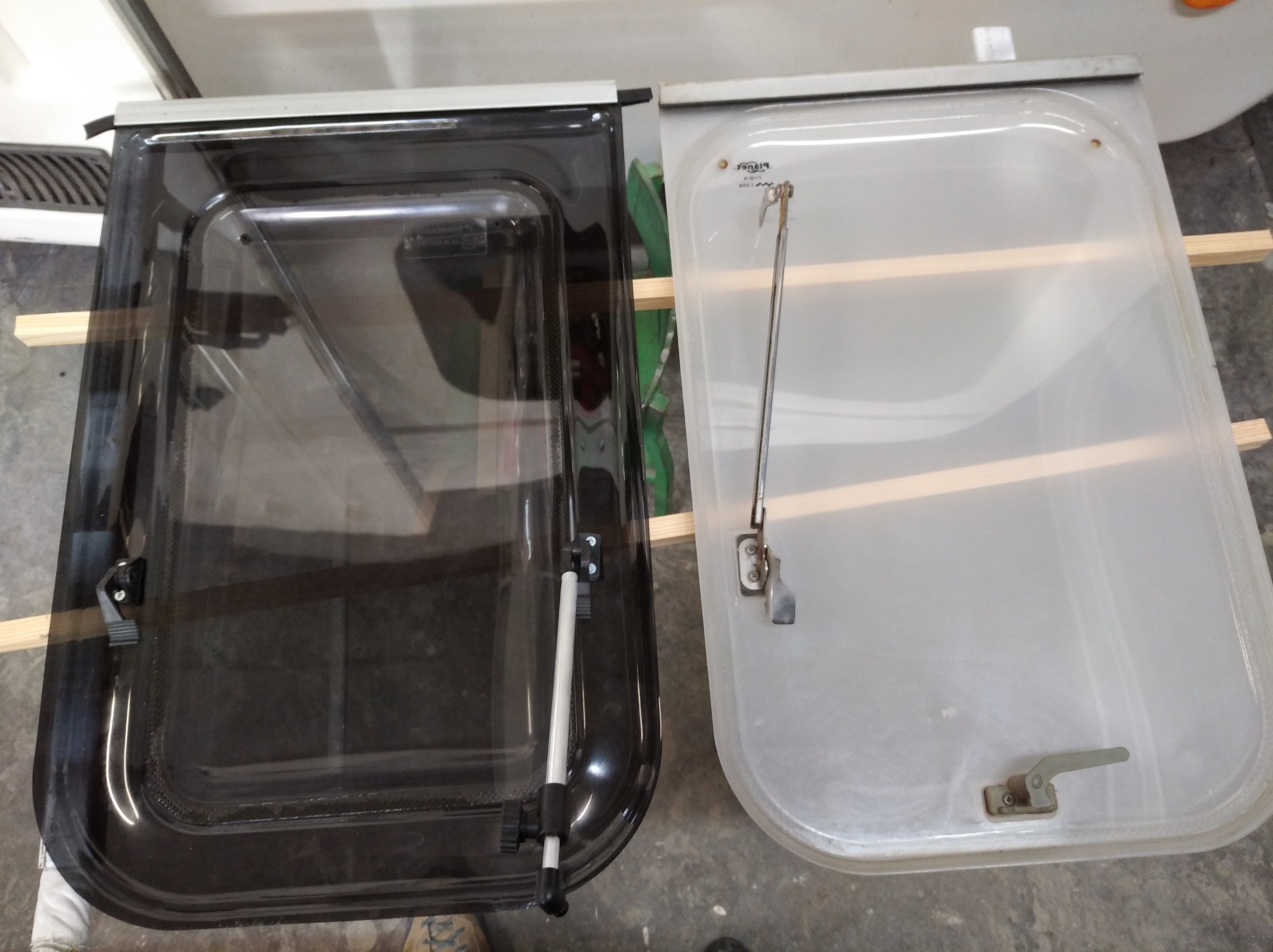

Przy okazji potwierdziła się jedna niedogodność.
Już przy montażu okna kuchennego miałem problem ze spasowaniem starej listwy z nowym oknem. Okazuje się, że nowe zawiasy okna są delikatnie inaczej wyprofilowane co uniemożliwia obrót w listwie i zamknięcie okna.
W kuchennym rozginałem zawias (rynienkę) w listwie starego typu aby zamknąć okno. Sądziłem, że to przypadek ale dziś łazienkowe zrobiło mi ten sam numer. Koniec końcem zamówiłem nową listwę do obu małych szyb otwieranych (przód i tył już dawno są nowe) i będzie spokój.
W związku z powyższym mleczne podwójne do łazienki mogę odsprzedać jeśli ktoś potrzebuje. Szczegóły na priv żeby nie zaśmiecać tematu.
Co ciekawe minusem czarnego podwójnego jest to, że jest przezierne więc będę musiał dać matową folię od wewnątrz na płaski panel wewnętrzny.
Taki detal na minus (albo plus
  ) względem białego okna do łazienki

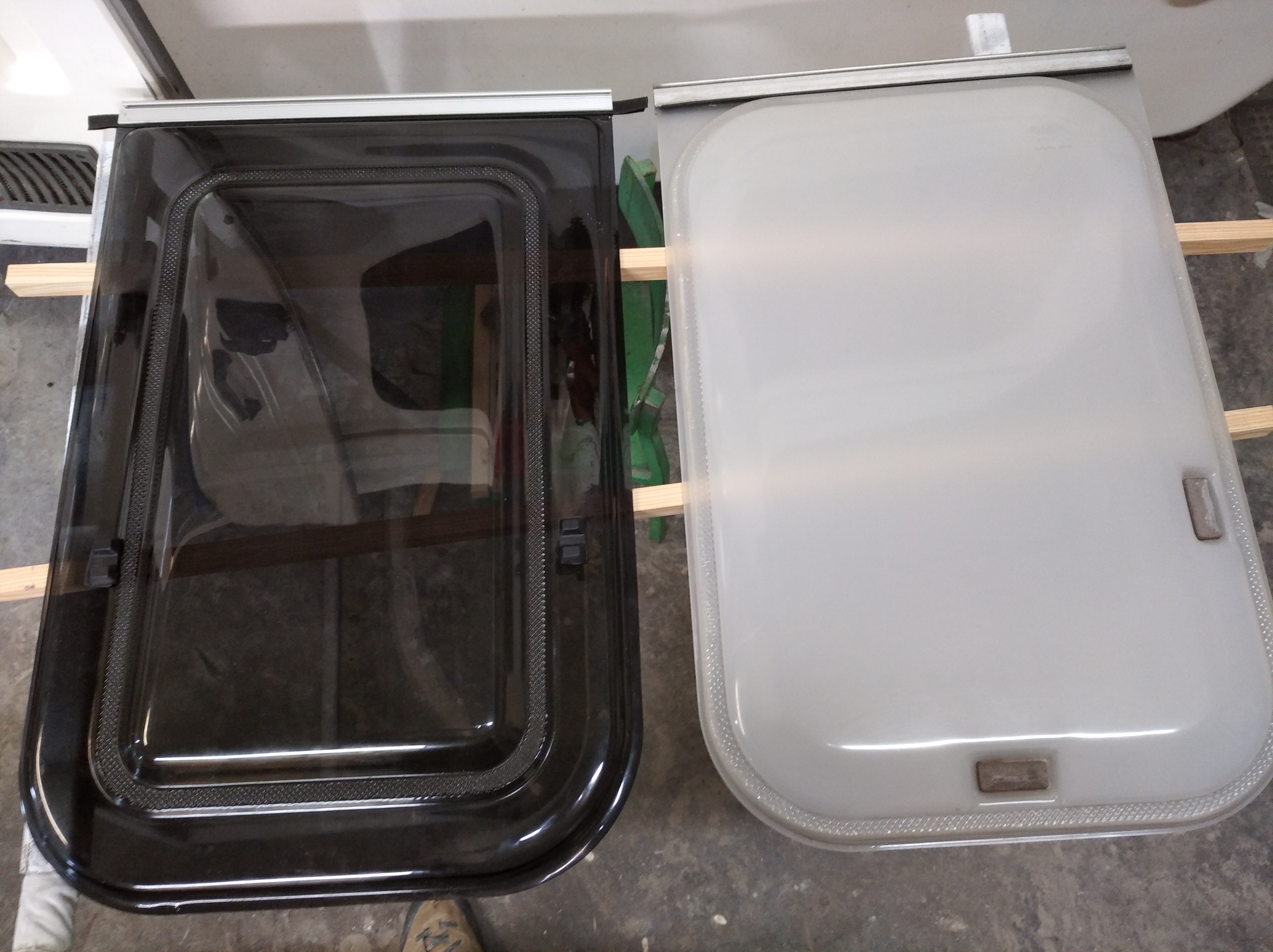

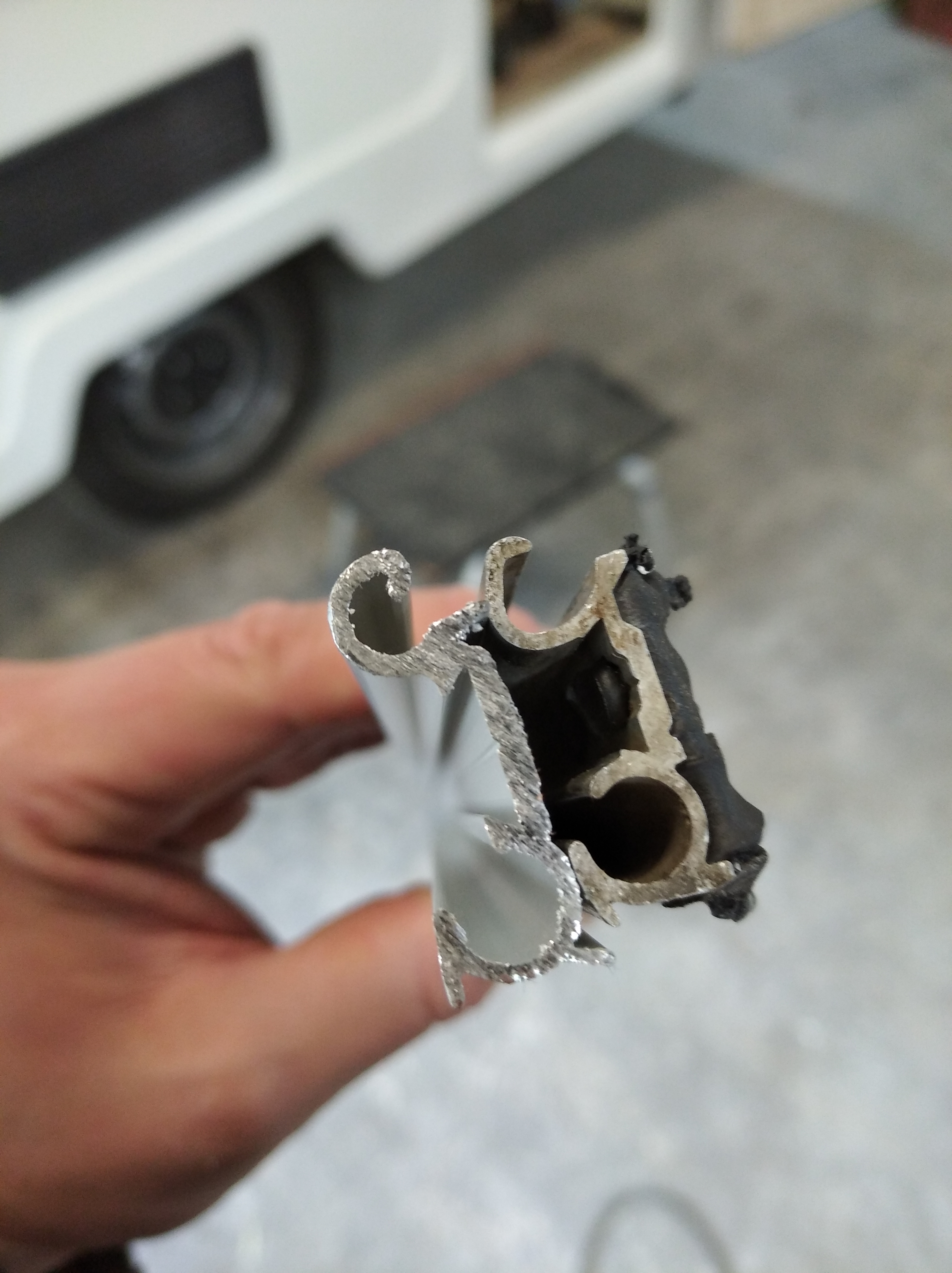

Okno zamontowane.
Zamówiłem nową listwę 160 cm do okien dużych i starczyło na dwa małe (kuchnią i łazienka).
Zobaczcie jaka jest różnica w profilu starym i nowym.
Nie dziwię się, że się nie dało zamknąć.
Teraz jest cacy!
Gdyby ktoś potrzebował kupić dwie krótkie listwy to paradoksalnie są one sumarycznie o 20 zł droższe od jednej długiej, z której odcina się dwie potrzebne długości i zostaje 30 cm naddatku...

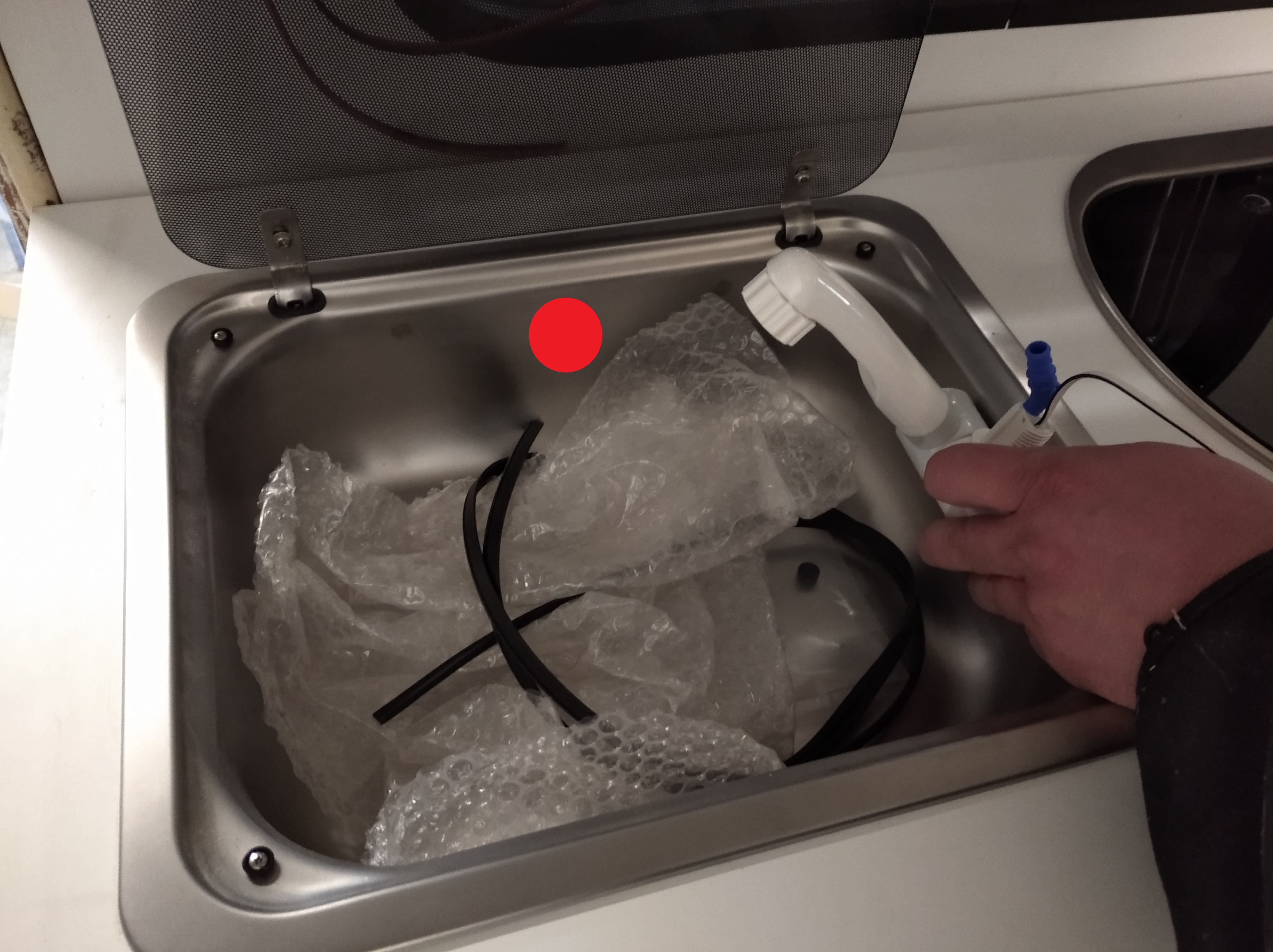

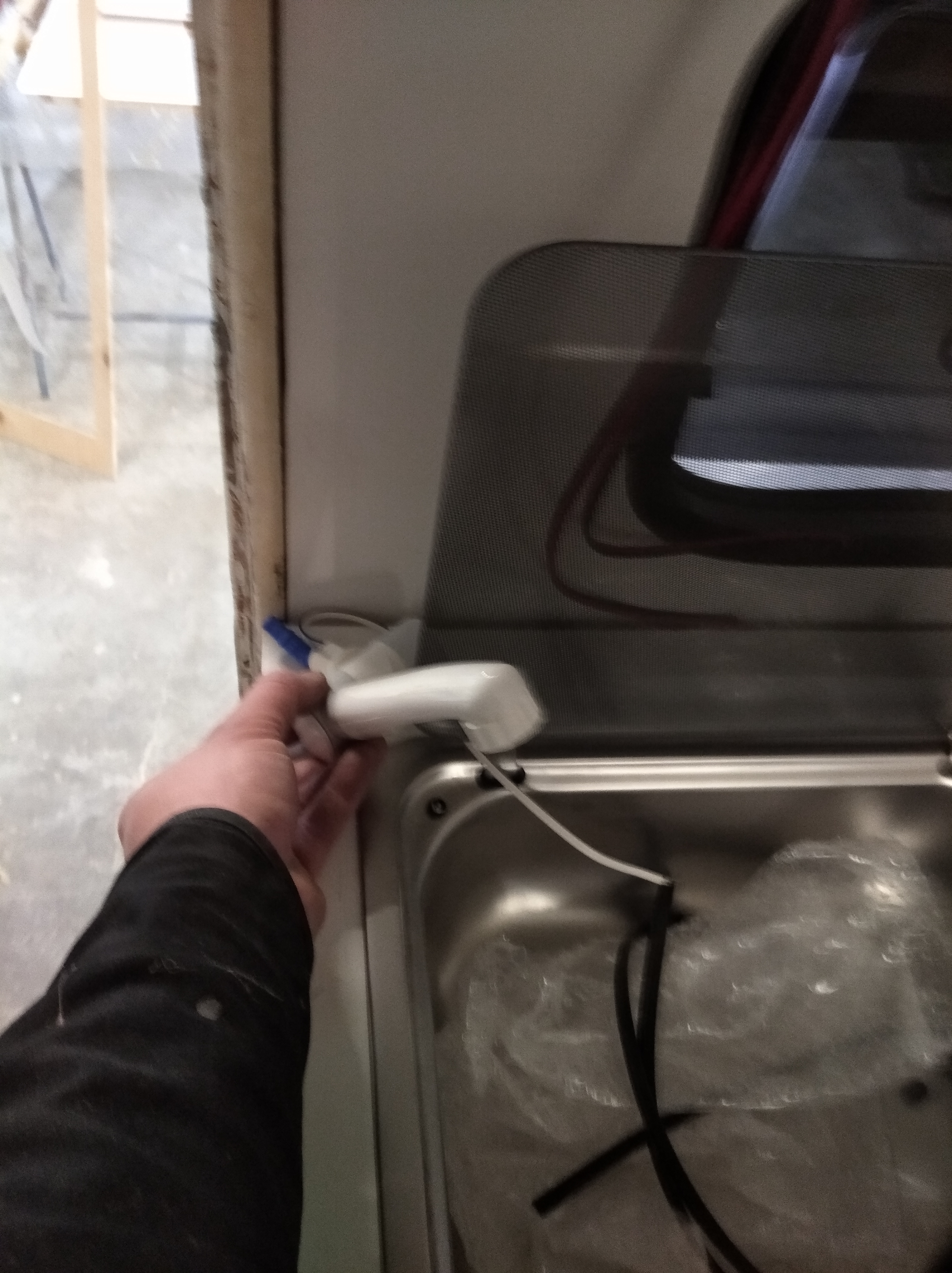

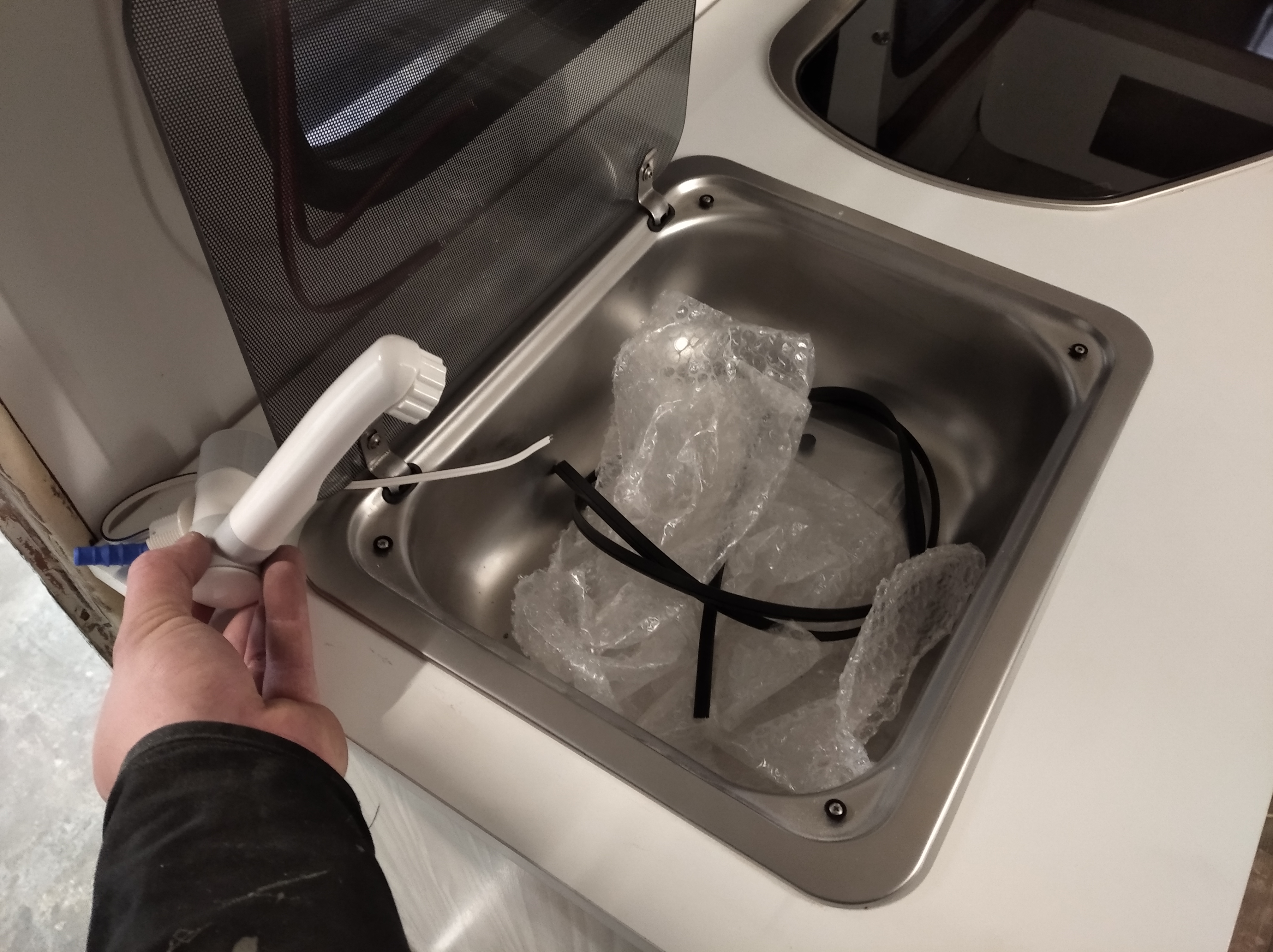

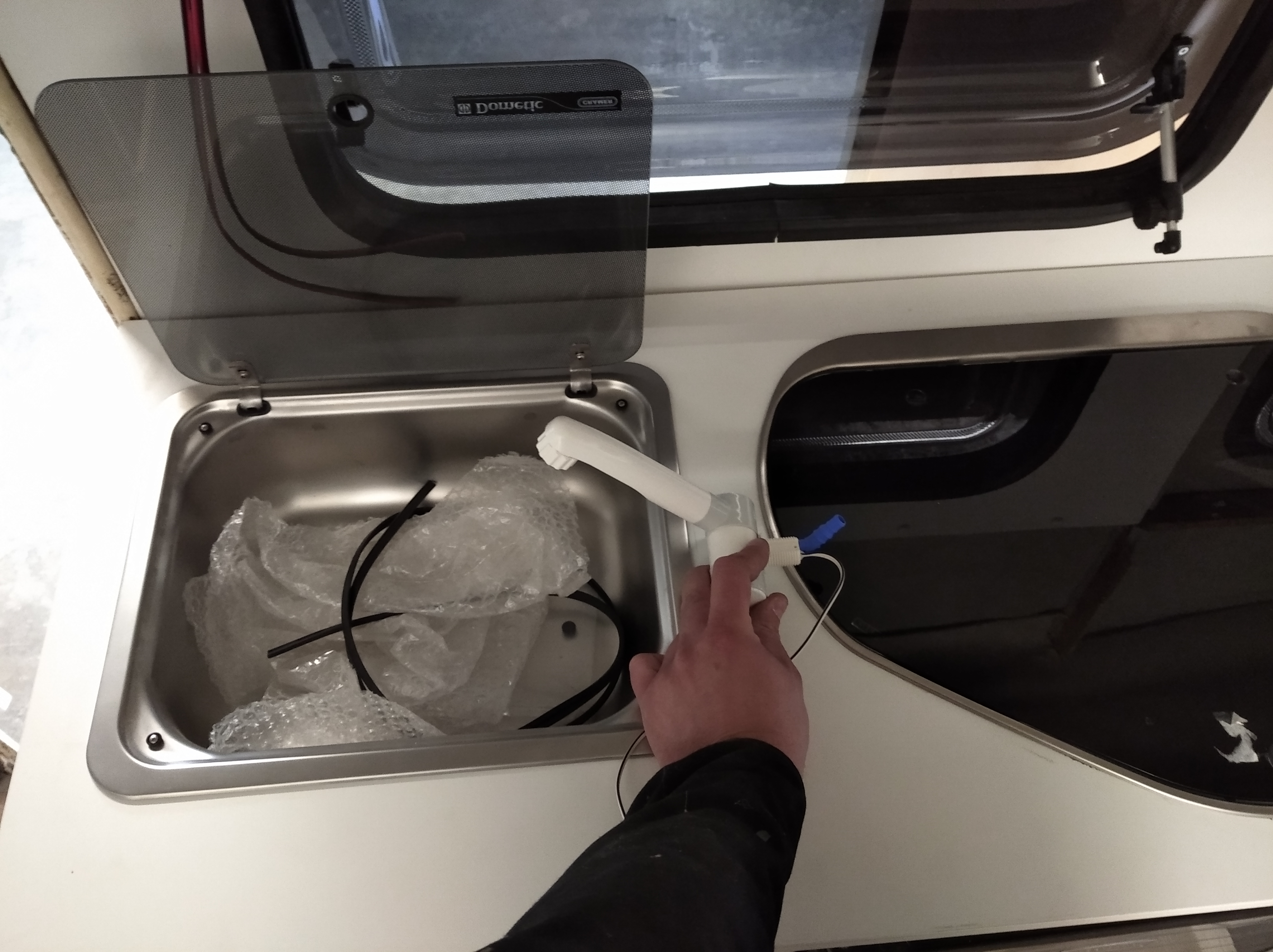

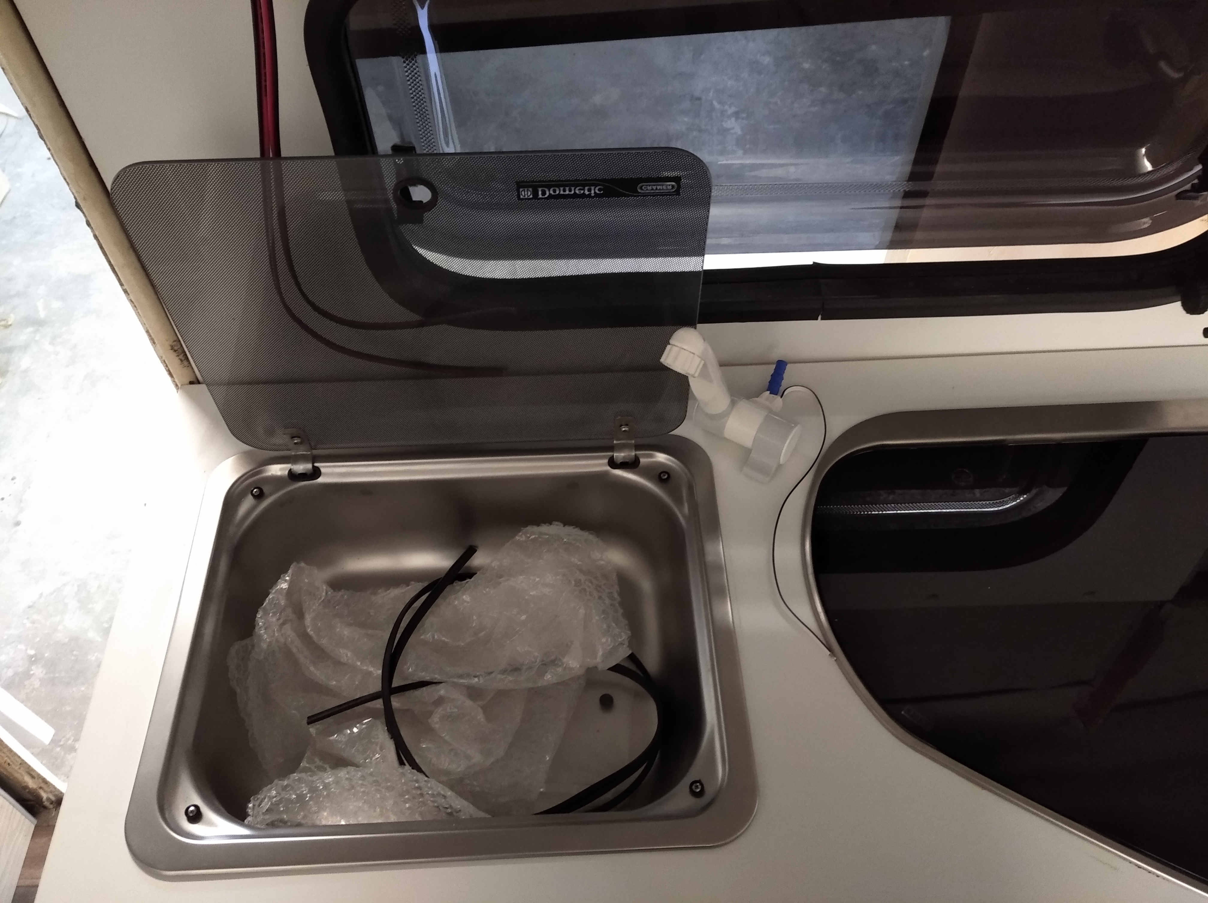

Teraz mi musicie doradzić....
Trochę sobie strzeliłem w kolano doborem zlewozmywaka. Problem jest z doborem baterii.
Standardowy Comet odpada ze względu na sztywny montaż.
Dość ciasno jest na blacie a wylewka musi być.
Ergonomicznie pasowałaby po lewej stronie, tylko chyba nikt nie robi kranów dla mańkutów (zawór po lewo).
Inna opcja to prawa strona.... Trochę słabo bo po zamknięciu szyb będzie sterczący kran na środku
Wewnątrz zlewu pod szybą? Nie ograniczy to komory zmywania?
Ewentualnie prawy róg
Pod ręką miałem sztywnego Cometa ale ostatecznie musi być albo kran z wylewką giętą w 2 płaszczyznach albo dość długa wylewka lub też krótki ale chowany pod szybą.
Jakieś pomysły?
Teraz jest cacy!

Murano pisze:Wewnątrz zlewu pod szybą? Nie ograniczy to komory zmywania?
Ja bym dał wewnątrz. U mnie tak jest w oryginale i to się sprawdza, bo kran jest schowany gdy nie potrzebny. Fajnie jakby się dało trochę do ściany go przesunąć albo tu.
Tylnia ściana odpada bo on jest w prostokącie. Byłaby możliwość zalania budy przy mocnym podniesieniu wylewki.
Ale mogę go przesunąć bliżej narożnika. Warunkiem jest obrotowa wylewka lub kątowa, widziałem chyba takie.
A jak się ma pokrętło i elektryka w nim? Łatwo to zalać?
- Fiacior75
 - Posty: 1945
 - Lokalizacja: Ruda Śląska
Marcin ja tez dałbym ten kran do środka zlewu, nawet sam widziałeś że mam tak oryginalnie w kamperze jak zamkniesz pokrywe to masz płaski blat. Do zrobienia dziury mam specjalne wiertło choinkowe innym nie próbuj. Reflexes ci dokladnie zaznaczyl kropka gdzie należałoby go dać, a sam sie nie włączy w czasie jazdy o to się nie martw i tak zrobimy dodatkowy wylacznik zasilania.
Myślę o tym, bo ma regulację pion/poziom ale czy zalanie (lub zamoczenie podczas mycia ) tego włącznika nie zaszkodzi mu?
Jakimś wyjściem jest też zamontowanie nożnego włącznika a w zlewie tylko kran.
Ten, co pokazałem jest dostępny też w wersji dla "mojego kolegi g..." czyli z pedałem
Wg mnie prawy róg.Odpada  problem zalania, po drugie jakiekolwiek gary w zlewie i kranu nie złożysz i pokrywy nie zamkniesz. A w rogu wcale dużo miejsca nie zabierze. No jakoś fajnie tam pasuje.

Ja bym zrobił po środku i łamany u Dariusa kupiłam taki z łamaną i dość krótką wylewką
