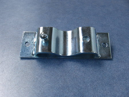

Miałem taką samą sytuację, czyli uchwyt na ramie i nic więcej. Dokupiłem powyższe elementy i wszystko gra. Tutaj jedyne zdjęcie mojego uchwytu przed modernizacją:

Natomiast często na zlotach pojawia się narzekanie na obejmy kół, zwłaszcza te przykręcane. Polecam tę obejmę dostępną w Niewiadowie, raptem za dwie dychy.
Ale żeby nie było lekko, najlepiej jest przyspawać ją po całym obwodzie tej spodniej blachy do naszego dyszla. Niesamowicie usztywnia to miejsce mocowania bo ta blacha jest gruba. Ja wymieniłem jeszcze wspawaną fabrycznie nakrętkę na dwukrotnie dłuższą, zrobioną z uciętej na pasującą długość nakrętki przedłużanej. Do tego tę tłoczoną blachę mam do blachy podstawy dodatkowo cykniętą w dwóch punktach, u góry i u dołu w miejscu tłoczenia na rurę koła. Tego nic nie ruszy :)
