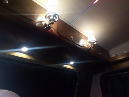

Chaoz dzięki wielkie, a ten zasilacz jest kocur nie ma to tamto. Kto by przypuszczał, że taki mały wiatraczek tak nas zdenerwuje. Dzisiaj wreszcie się zabrałem za drzwiczki. Jeszcze tylko od szafy zostały do zrobienia no i bejca, lakier.

Postautor: CONFEX » czwartek, 6 sie 2020, 23:08

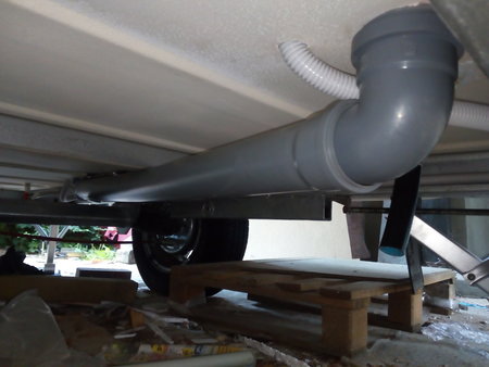

Pavulon tak chińskie badziewie średnica rozety to 26 mm i ten srebrny jeszcze mnie dobija, ale cena robi robotę w szczególności przy 11 sztukach. A dzisiaj wszystkie dzwiczki nabrały koloru, elementy podpór zaczęły lepiej wyglądać. A i rozprowadziłem trumaventa, i nawet kratka nawiewu z Poloneza Caro znalazła miejsce.

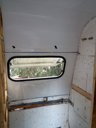

Postautor: CONFEX » sobota, 8 sie 2020, 20:31
Wkroczyłem w łazienkę, płyty przykleiłem na taśmę butylową trzyma najlepiej no i szczelność 100% także Marcin jak będziesz u siebie robił to nie pierdziel się z żadnymi klejami , taśma 3 ma jak trzeba. Temat trumaventa też zamknięty nawiew do WC jak na obrazku. Podpory w końcu ogarnięte, alufelgen założone. Ale kit z tym wszystkim, zobaczcie co mi Ela zrobiła!!!! Tabliczkę konfeksówkę!!!!! Prawda, że spoko.
