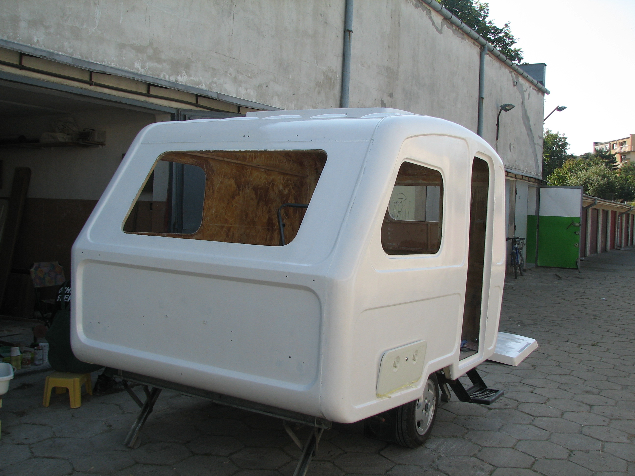

Prace trwają! Dziś skorupa została pierwszy raz pomalowana.
Ale po kolei.

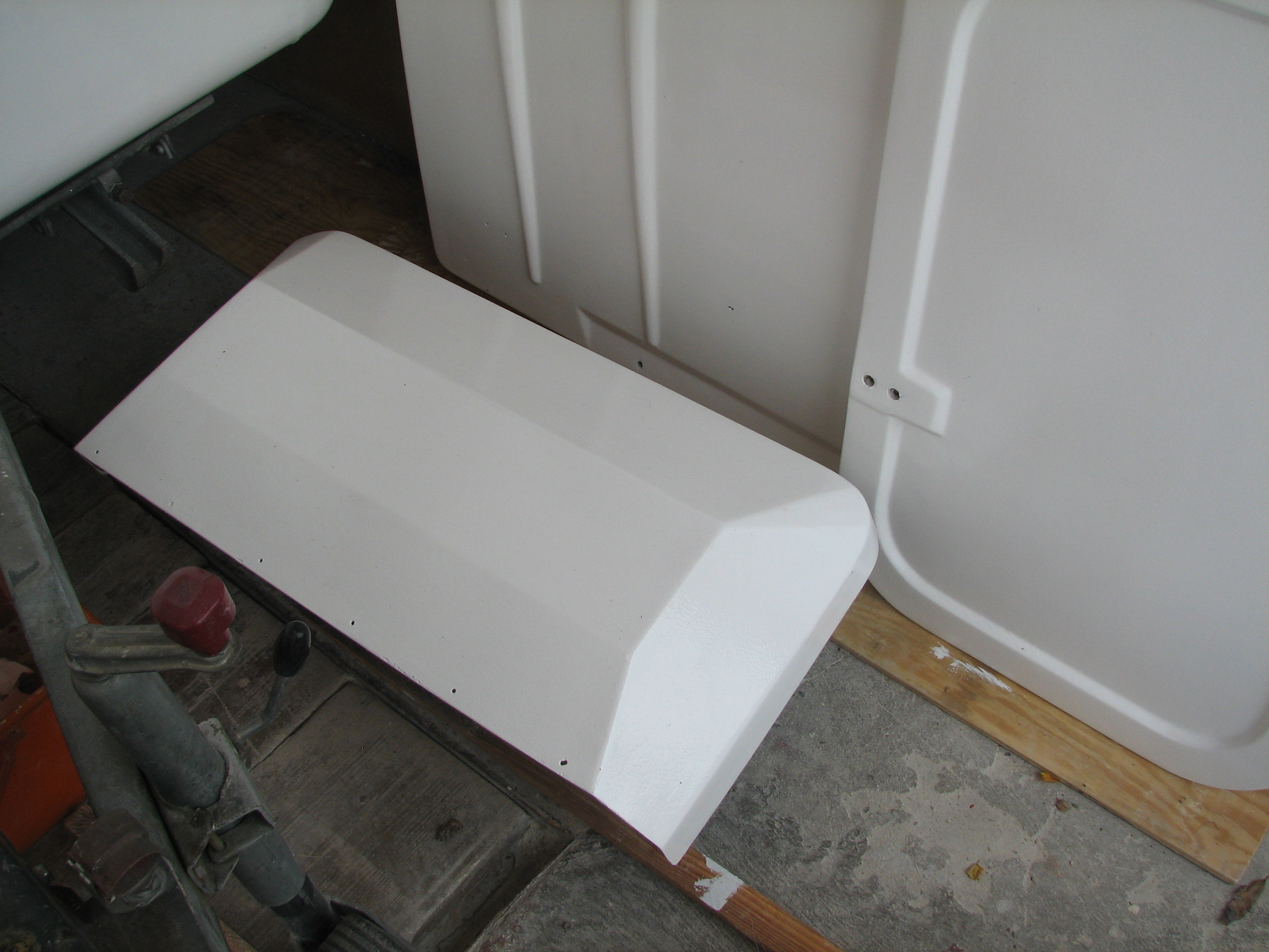

Zabrałem się dalej za pająki. Najpierw, dla treningu, zrobiłem kufer. Wstawiłem łatę z maty szklanej na tylnej ścianie kufra, bo była pęknięta. Klocki, do których przymocowany jest kabłąk pokrywy, niestety zgniły. Przylaminowałem więc nowe. Widoczne są otwory 6 mm, ponieważ nie mocuję kabłąka do kufra wkrętami, tylko zamkowymi śrubami M6. Kufer już jest wyszpachlowany i czeka na malowanie. Tak samo, jak pokrywa z wypełnionymi pająkami.
Przygotowana do malowania jest też pokrywa dachu. Większe ubytki żelkotu uzupełniłem najpierw szpachlówką z włóknem szklanym, a dokładnie wyrównałem zwykłą. Wydawało mi się, że skorupa jest już w pełni gotowa i można ją malować. Jednak dokładne oględziny obaliły ten pogląd na tyle, że szpachlowałem i szlifowałem jeszcze całe 2 dni. W końcu jednak powiedziałem sobie "dość" i uznałem przyczepę za ostatecznie przygotowaną do malowania. Zdecydowanie wygodniej byłoby malować ścianę przyczepy po zdemontowaniu klapy luku. Jednak zastosowany do jej uszczelnienia Soudaflex40FC okazał się na tyle mocny, że obawiałem się połamania przy próbie demontażu dość delikatnej ramki luku, wobec czego zrezygnowałem z wyjęcia luku i okleiłem tylko krawędzie ramki taśmą malarską. Pozostało jeszcze równomierne zmatowić całą powierzchnię laminatu, zebrać mokrą ścierką tony pyłu po szlifowaniu, przetrzeć denaturatem w celu odtłuszczenia i złapać się za wałek. A tak wygląda efekt wałkowania: Wałkowałem dwuskładnikową farbę poliuretanową Sigma w kolorze białym. Jest to dopiero pierwsza warstwa farby. Ponieważ karta technologiczna farby zaleca kładzenie drugiej warstwy po 6 godzinach w temperaturze 20 st. C, odłożyłem tę czynność na jutro, jako że malowanie w okolicach zmierzchu nie jest za bardzo sensowne.Na pierwszą warstwę poszło 1.5 litra farby, z tym że pomalowałem tylko skorupę, bez drzwi i kufra. Pokrywę dachu udało się pomalować tylko częściowo. Jutro przewidziany jest dalszy ciąg prac malarskich.

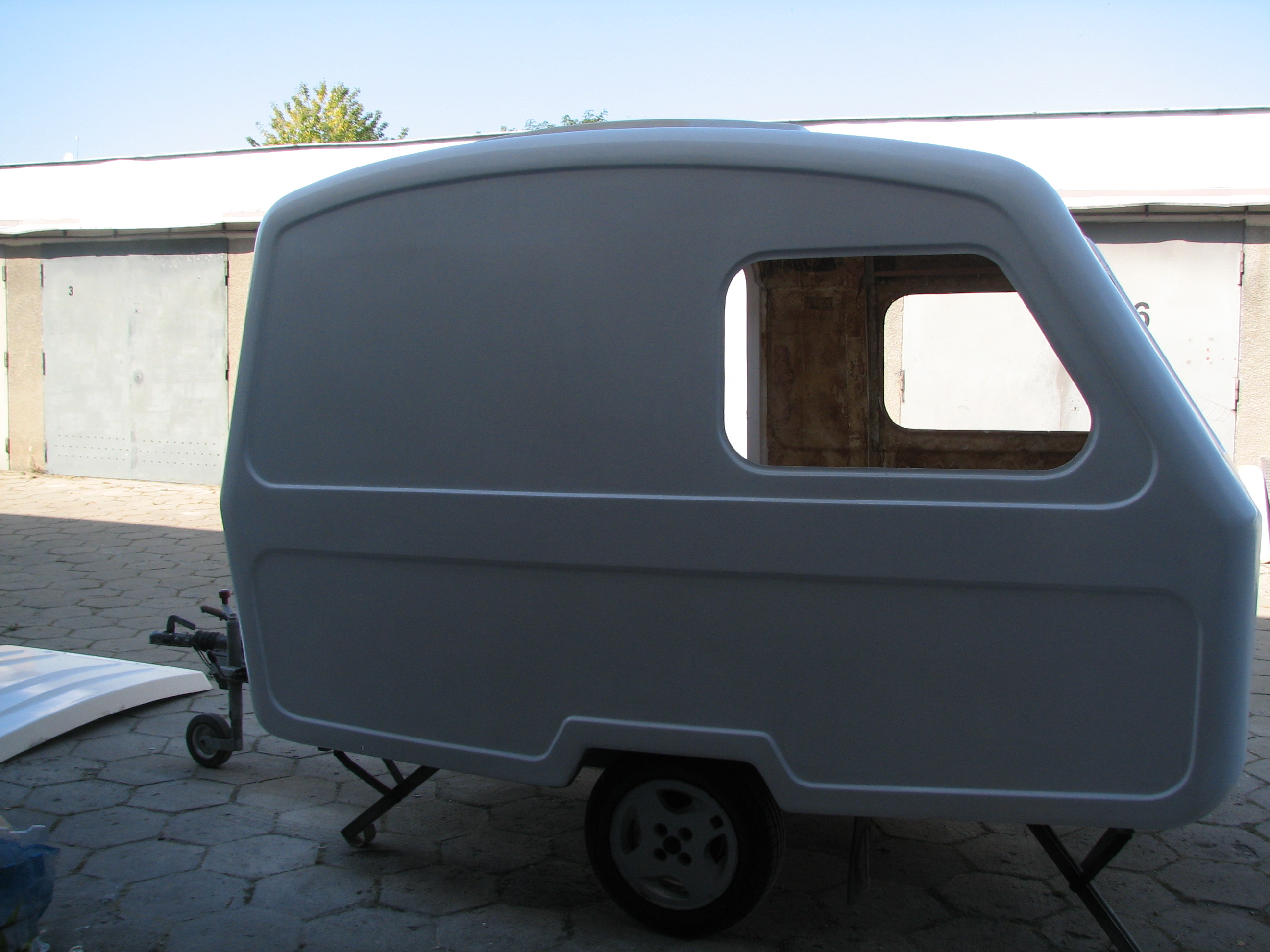

Plan na dzień dzisiejszy został zrealizowany. Pomalowałem drugi raz skorupę. Farby wystarczyło jeszcze na skończenie pokrywy dachu i pomalowanie pierwszy raz drzwi oraz pokrywy kufra. Muszę więc zamówić jeszcze jedną puszkę farby. Efekt malowania jest bardzo dobry. Powłoka ma ładny połysk. Farba dobrze kryje. Po dwukrotnym pomalowaniu nie widać miejsc gdzie była kładziona szpachlówka, ani przebarwień żelkotu. Od przyczepy bije taka biel, że oczy bolą.
Wynika więc, że do pomalowania zapiekanki wałkiem na kolor biały potrzeba 4 litry farby. Zgodnie z kartą technologiczną farby przyczepę czeka teraz 4 dni kwarantanny, celem pełnego utwardzenia powłoki. Może w międzyczasie nadejdzie zamówiona czwarta puszka, to wtedy skończę drzwi i kufer. Po weekendzie zajmę się montażem listwy kiedrowej i wreszcie wyklejaniem wnętrza.Skoda Yeti 1.2 TSI/105 KM, N126E-1984 z późniejszymi zmianami
