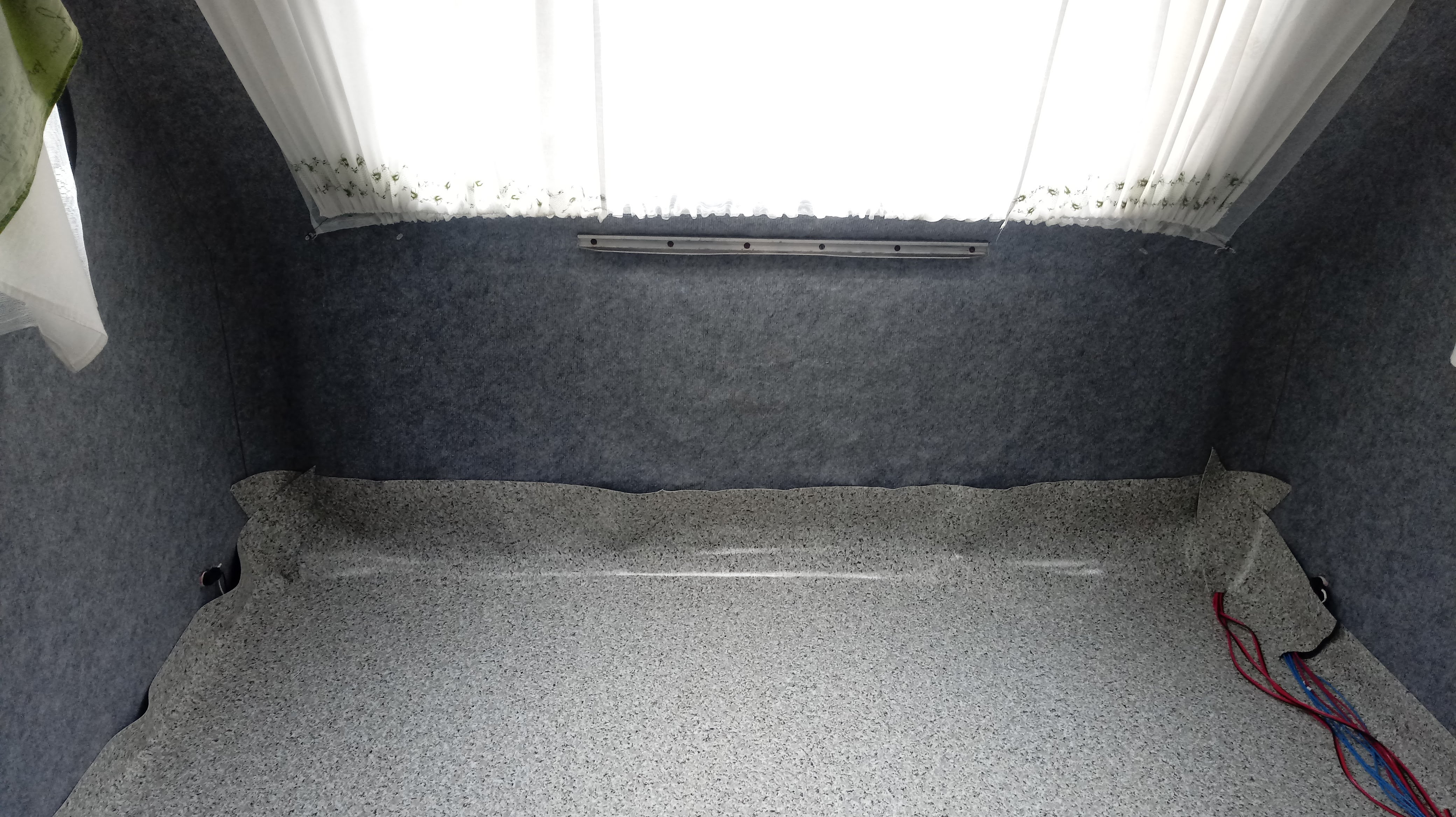

Dobrze czy źle ? wkurzały mnie te szczeliny więc zrobiłem tak :idea:
https://photos.app.goo.gl/PKm2PnL3HH2tV4UD9

Postautor: oko » czwartek, 10 wrz 2020, 19:22
dawtow pisze:Dobrze czy źle ? wkurzały mnie te szczeliny więc zrobiłem tak
Jesteś świadomy tego co zrobiłeś?
Przecież już się o to pytałeś, i dostałeś odpowiedź:
tomcat pisze:Poza tym szczelina umożliwia cyrkulację powietrza pod podłogą
Wystarczy w ten sposób założyć wykładzinę i szczelin nie widać

Postautor: dawtow » czwartek, 10 wrz 2020, 20:23
Tak wiem co zrobiłem, dostałem odpowiedź lecz poczytałem też o pianie pod podłogą i co wtedy z cyrkulacją ?
Czas pokaże czy był to krok w dobrą stronę, z drugiej strony ciasno ułożona wykładzina umożliwia cyrkulację dodajac do tego piankę na ścianach i obicie które schodzą do samej podłogi ?

Postautor: oko » czwartek, 10 wrz 2020, 20:53
dawtow pisze:Tak wiem co zrobiłem, dostałem odpowiedź lecz poczytałem też o pianie pod podłogą i co wtedy z cyrkulacją ?
Od końca. Wykładzina nie jest ciasno ułożona, przynajmniej u mnie, tylko sobie swobodnie leży na ścianie, a ekran i wykładzina jest tylko do wysokości podłogi. Nawet, gdy wykładzina jest wywinięta na podłogę, to przepuszcza powietrze. U mnie jest ok. centymetra odstępu pomiędzy podłogą a ścianą. Nie zapominaj, że to wszystko pracuje, a pianką dodatkowo usztywniłeś.

Postautor: tomcat » czwartek, 10 wrz 2020, 20:54
dawtow pisze:...poczytałem też o pianie pod podłogą i co wtedy z cyrkulacją ? ...
Cyrkulacji nima ;)
Są różne zdania w kwestii izolacji i uszczelnienia podłogi - było o tym już na forum więc myślę, że nie będziemy drążyć tematu.
Tak jak napisałeś; czas pokaże czy było to dobre posunięcie.

Postautor: mannt » sobota, 12 wrz 2020, 08:35
U mnie już 5 lat bez szczelin i z pianą w podłodze. Uspokoję kolegę, że nic się złego nie dzieje.

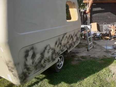

Dotarła paczka z podkładem więc coś tam pomalowane :)

A jakby tak choć trochę takie camo malnąć 8-) :D

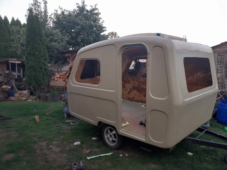

Postautor: dawtow » poniedziałek, 28 wrz 2020, 19:16
Dziękuję TomekMal za szybę :) jak również dziękuję tomcat za odbiór i bezpieczny transport :)
Aaa i tak przy okazji i za jedną robotą Ascona dostaje powoli podkład :D

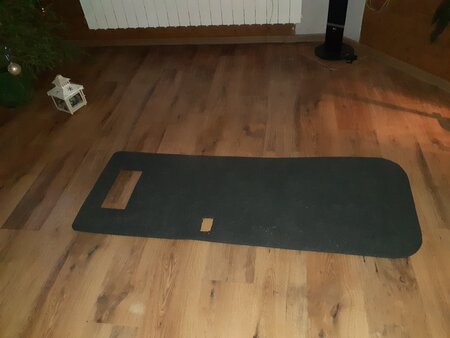

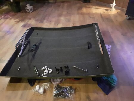

Postautor: dawtow » wtorek, 12 sty 2021, 17:24
Zimno i mokro :cry: Ale co tam :) żeby nie było, że sie nic nie dzieje :) drobne dłubanie można przenieść do salonu :roll:

Postautor: tomcat » wtorek, 12 sty 2021, 19:46
Ważne, że do przodu ;)
Na zdjęciach widać, że okleiłeś też boczki pokrywy dachu.
Według mnie nie jest to dobre rozwiązanie :?
Wykładzina w tym miejscu będzie narażona na zabrudzenie i co najgorsze, wilgoć, zwłaszcza podczas jazdy w czasie deszczu.
Z biegiem czasu będzie to niefajnie wyglądać.

Postautor: dawtow » środa, 13 sty 2021, 12:06
Dzięki :D właśnie nie wiedziałem jak to było :)
