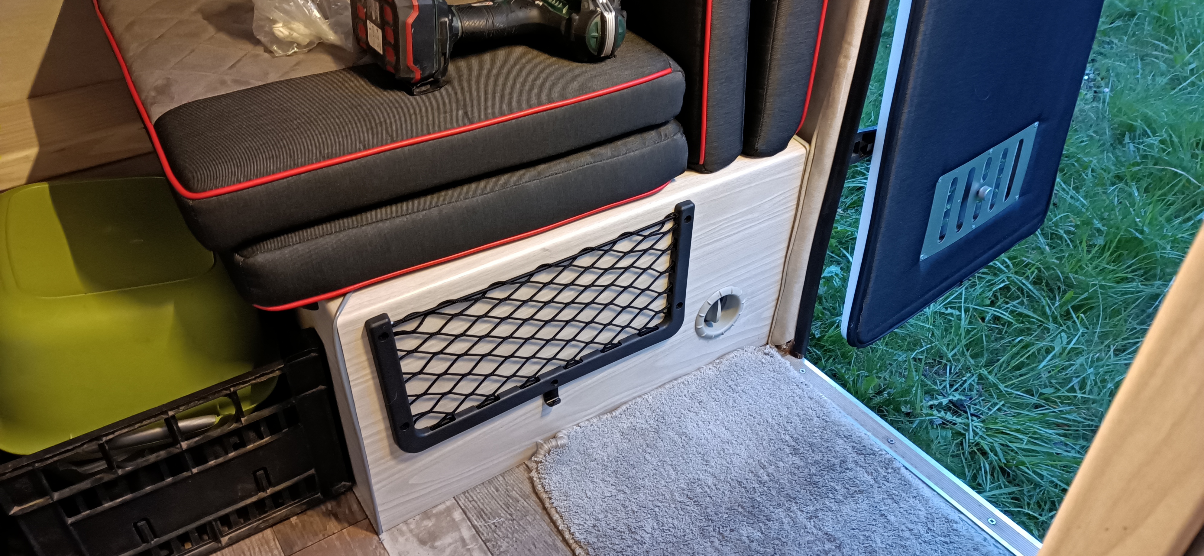

Postautor: Murano » poniedziałek, 25 kwie 2022, 20:07
Sezon 2022 czas zacząć... Trochę późno "latoś" ale co zrobić :?
Popełniłem dziś takie "przydasie" od majfrendow.
Siatki na drobne podręczne przedmioty typu zapalarka, otwieracz do butelek :mrgreen: , chusteczki do sprzątania...
Uchwyty na telefony blisko gniazda USB bo do tej pory kładliśmy na noc na blacie. Rano była potrzebna kuchenka i telefony były upychane za szybą, na łóżku... Koniec! 8-). Mają już swoje miejsce.

Każdy upgrade mile widziany ;) Szczególnie na przestrzeni jaką oferuje Niewiadów :)

Postautor: mike » poniedziałek, 25 kwie 2022, 20:46
No nie wierzę! Murano, znowu będzie, że wszystko małpuję od Ciebie! :D ...dlatego usprawiedliwiam się już dziś - przedwczoraj zamówiłem takie same siateczki, bo też nas drobnica atakowała z każdego kąta w zeszłym sezonie. Myślę, że to super pomysł. ...teraz chociaż już wiem, że pięknie się komponują na jasnych mebelkach :lol:
