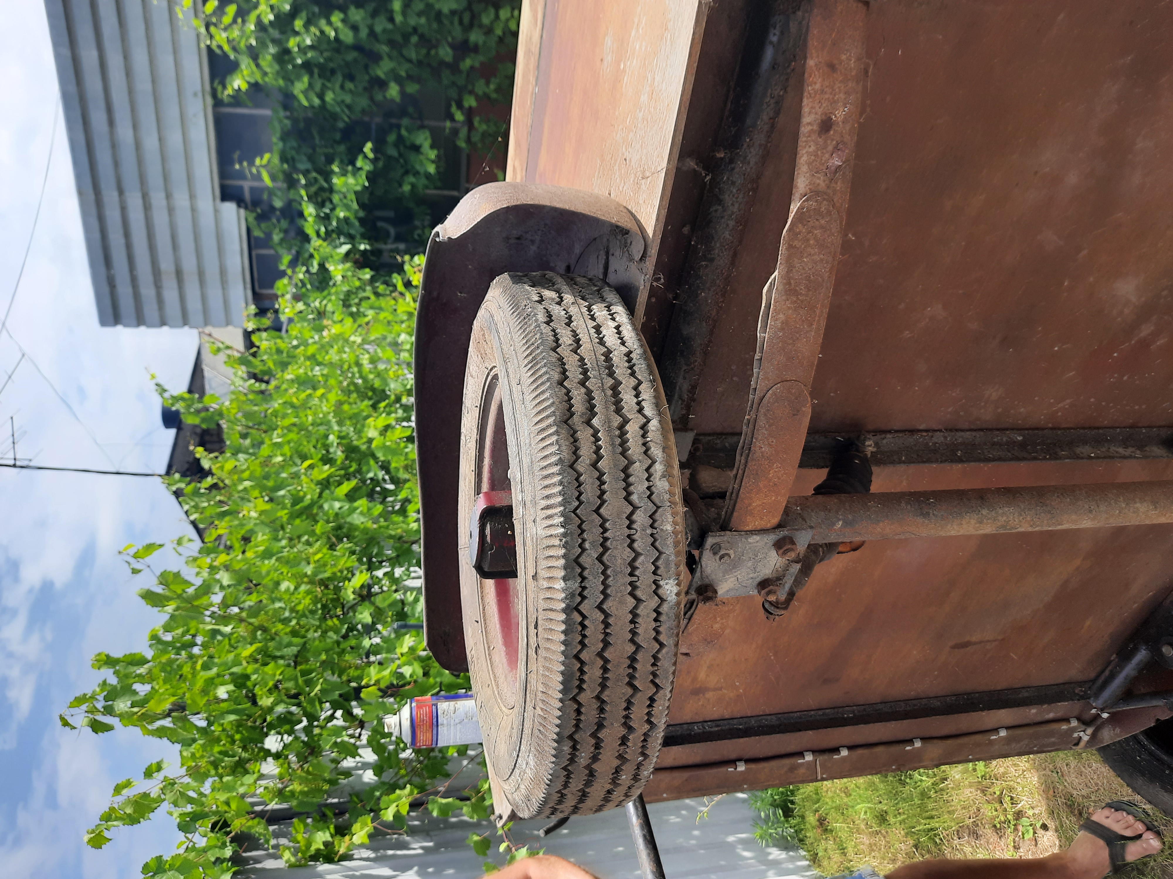

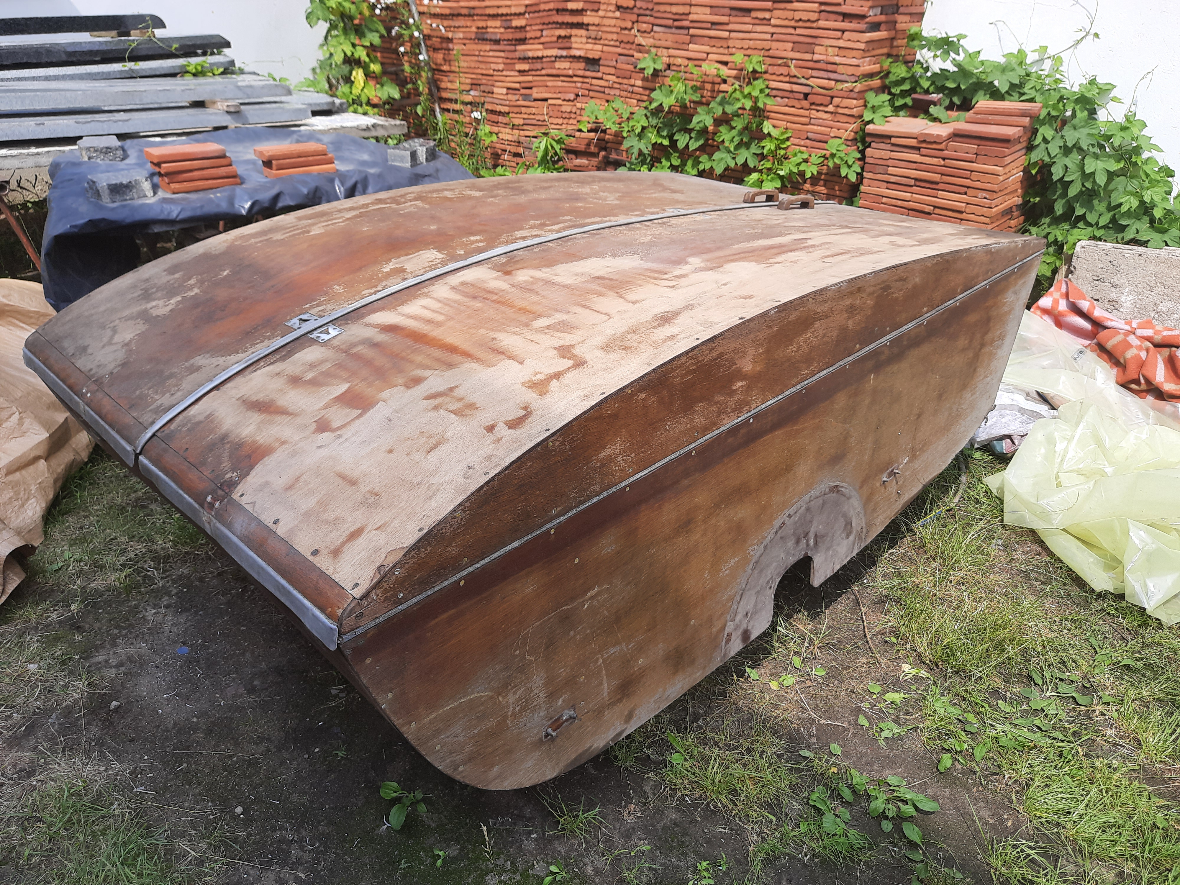

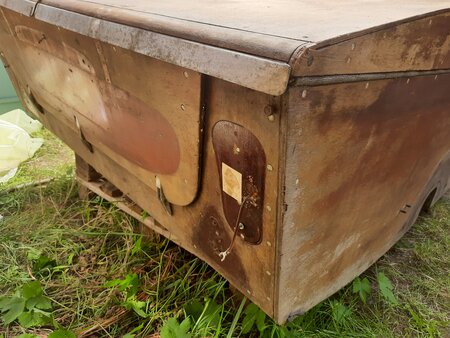

Oględziny zdobyczy już za mną... Czas się zabrać do pracy.

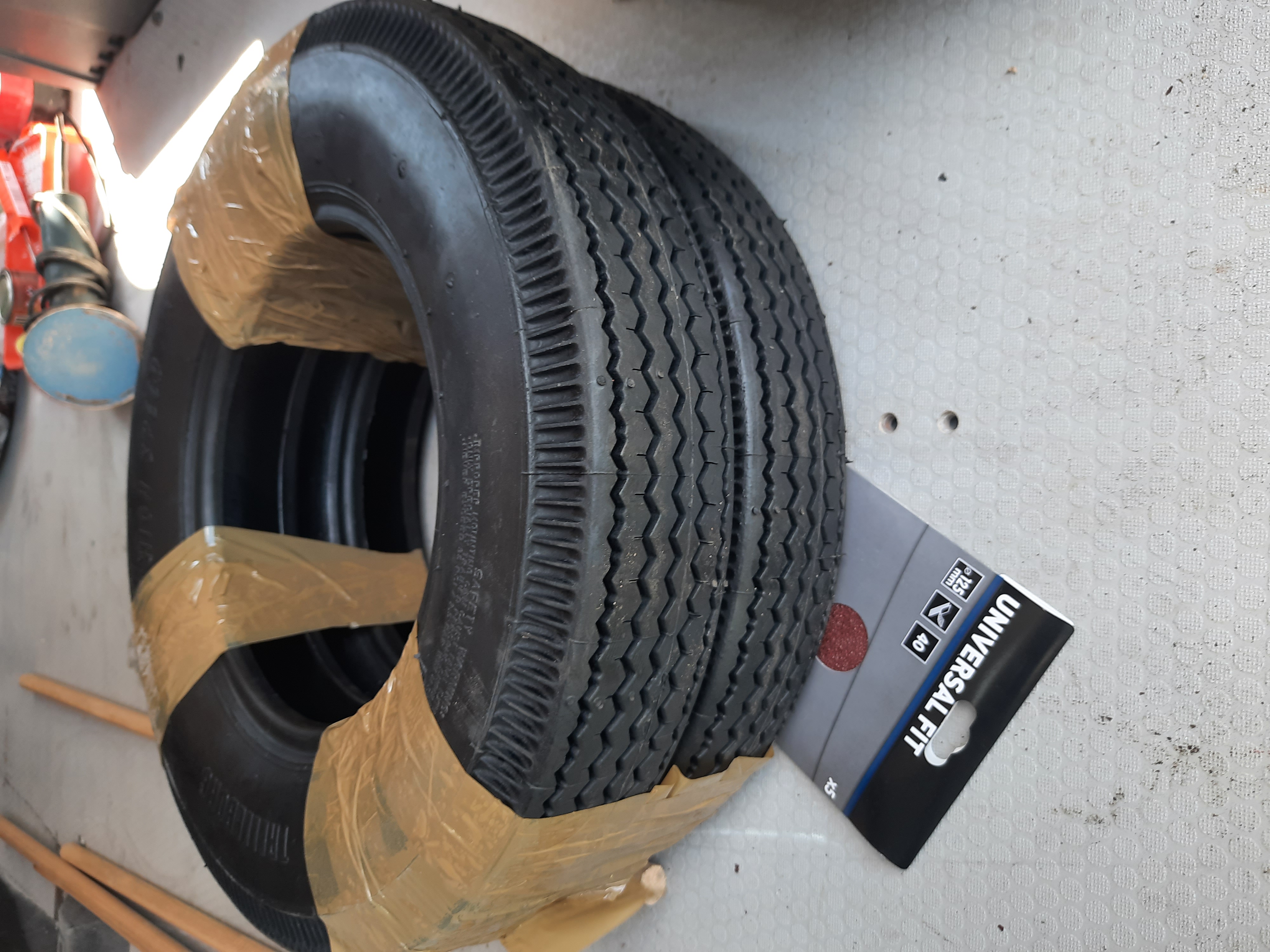

Bajka! Masz farta ;) Czy koła w "trampkach" to były 10-calowe, rolnicze? Gumy 4,40" x 10"?
Życzmy sobie miłego dnia !
Mati
Posty: 30
Rejestracja: czwartek, 1 lip 2021, 17:59
Re: Niewiadów Tramp nr. fabr. 854
Postautor: Mati » niedziela, 29 sie 2021, 20:00

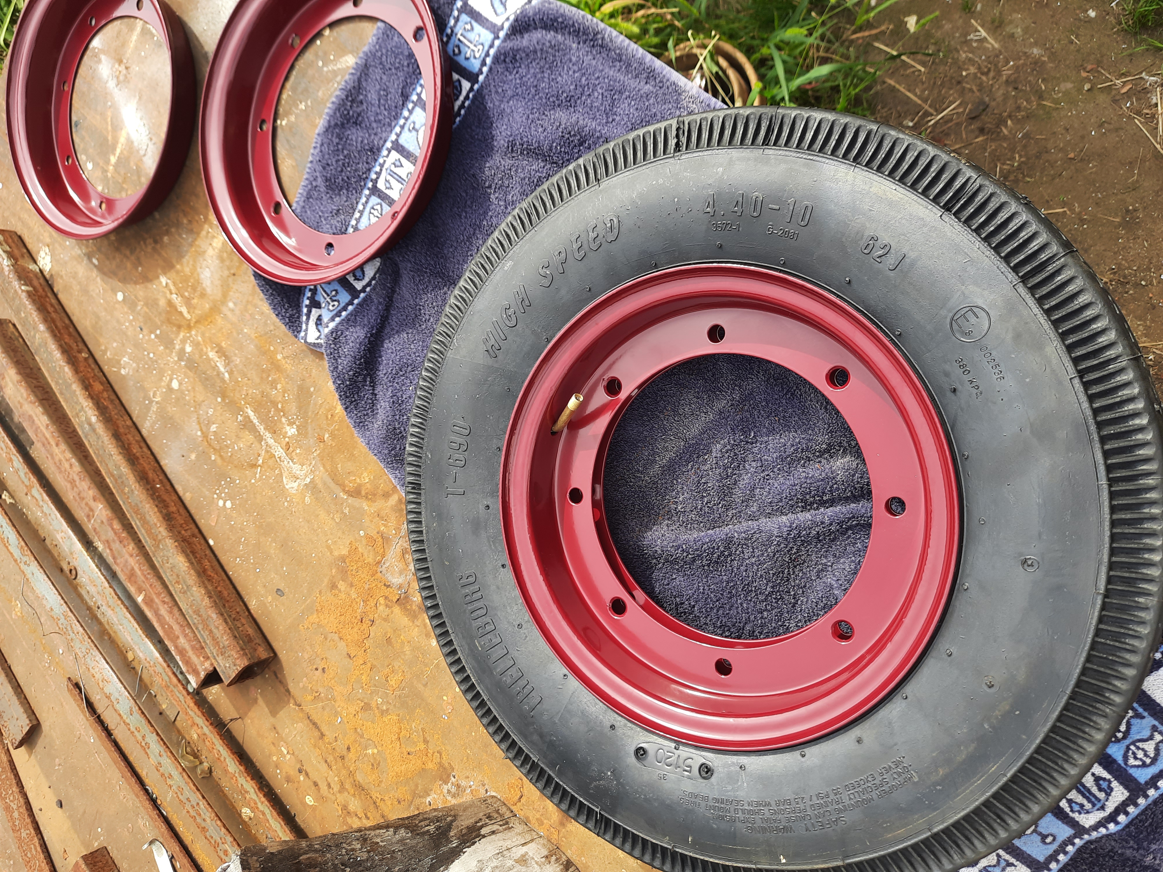

Tak, zgadza się. Koło składa się z dwóch półobręczy 10 cali. Zapożyczone z Mikrusa mr-300. Ja będę zakładał nie rolnicze, tylko takie, które mają indeks prędkości i są dopuszczone do ruchu drogowego, a nie na pole i oczywiście 4,40 x 10.

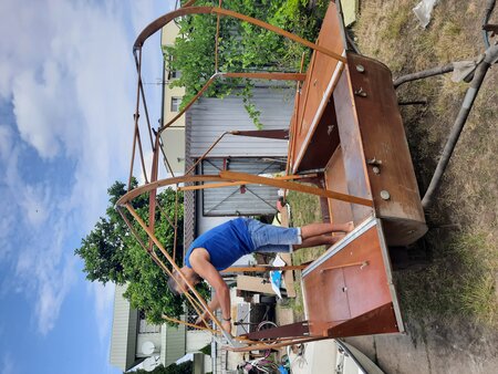

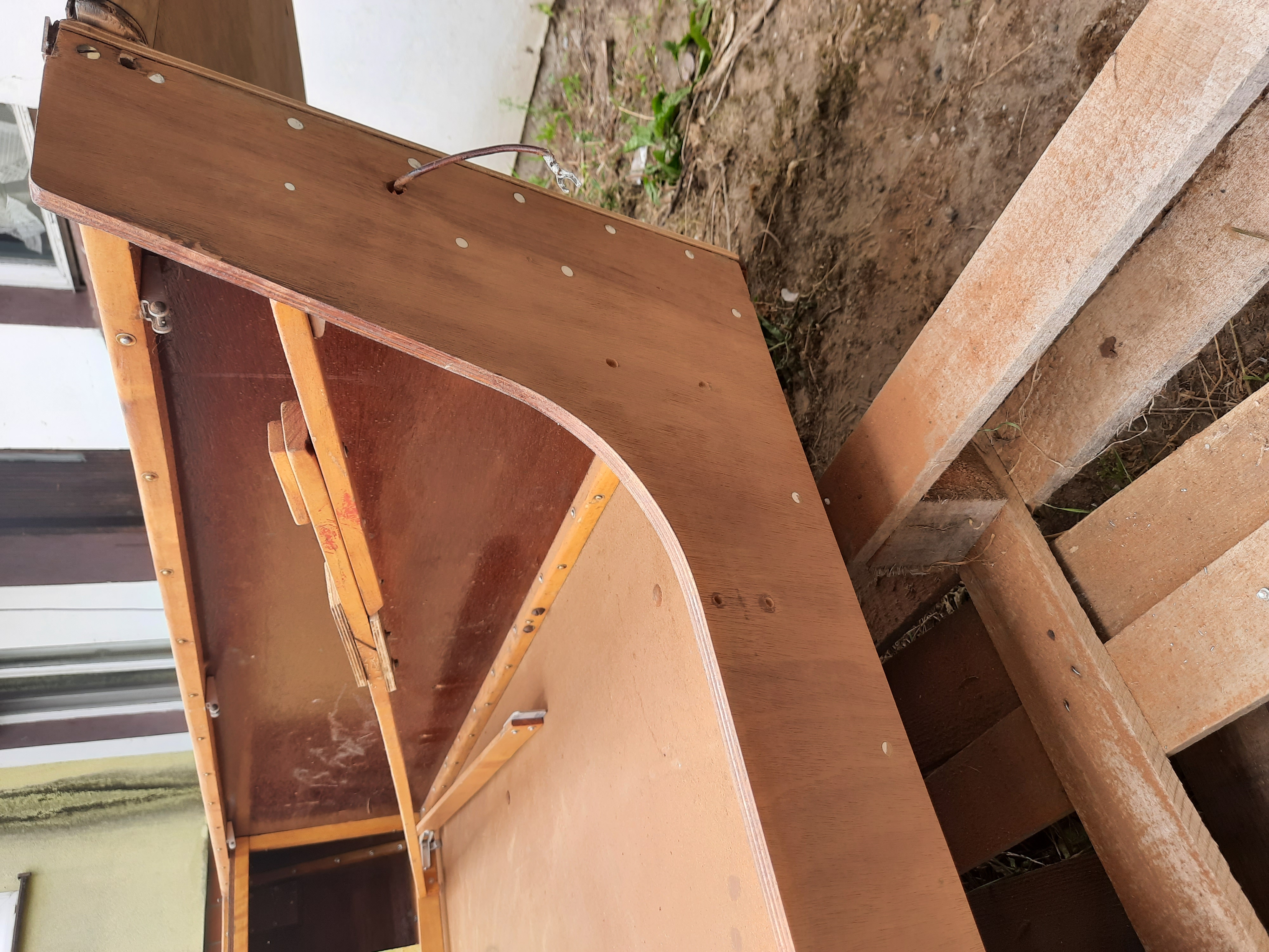

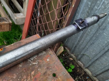

Elementy zdemontowane... i szlifowanie.

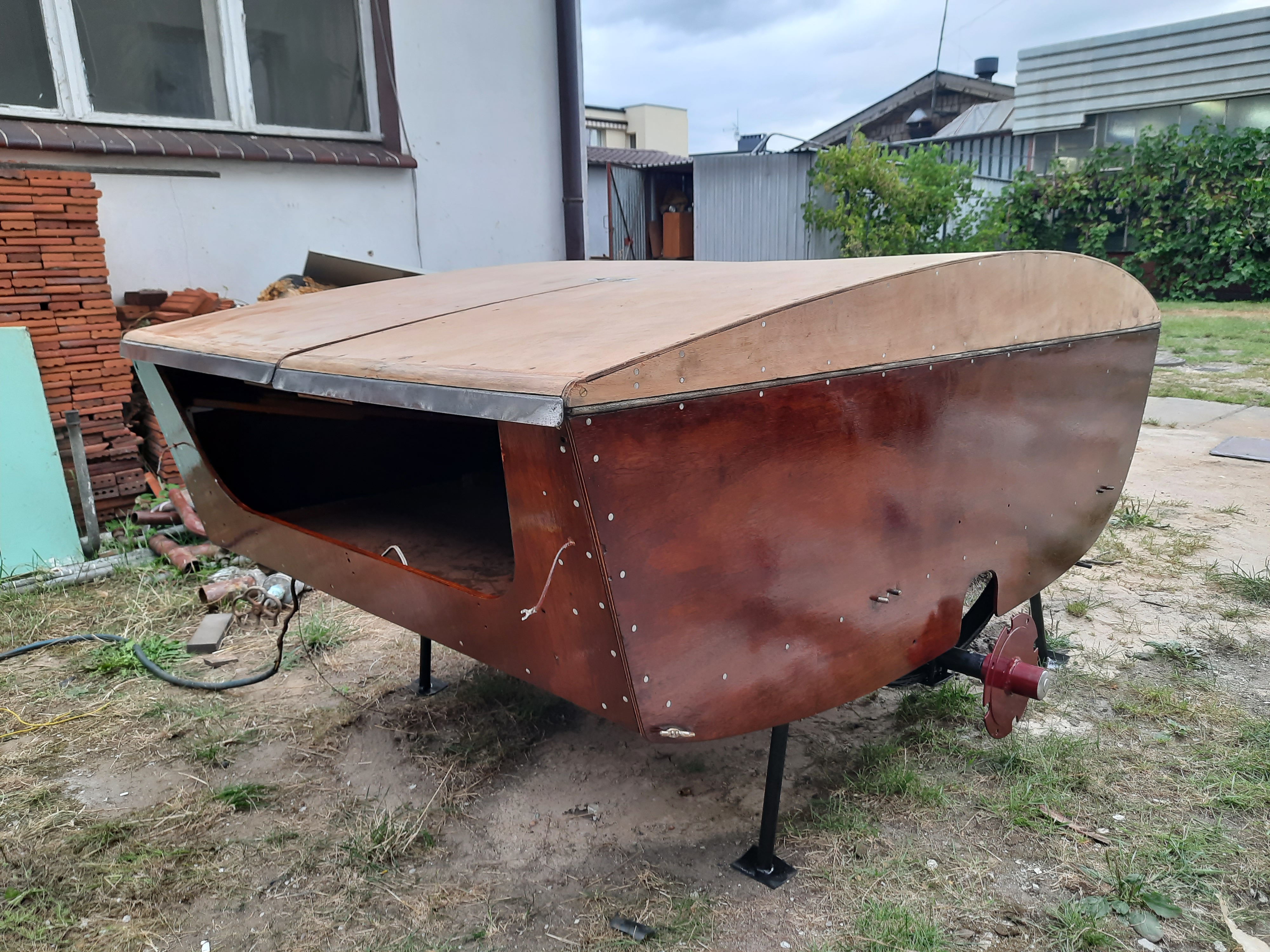

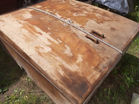

Czas zabrać się za drewno.
Lakieru pozbyłem się środkiem do usuwania lakieru, potem szlifowanie płótnem 80, 120, 240.

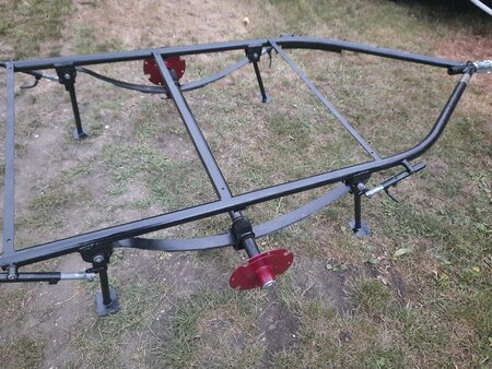

Postautor: Mati » środa, 1 wrz 2021, 21:55
Te elementy poszły do piaskowania i malowania proszkowego RAL 3004.
Postautor: tomcat » czwartek, 2 wrz 2021, 07:11
Elementy drewniane wyglądają na nieźle zachowane :?
Mati
Posty: 30
Postautor: Mati » czwartek, 2 wrz 2021, 09:15
To prawda, są w mega dobrym stanie, poza niektórymi miejscami, gdzie poprzedni właściciel próbował szlifierki kątowej.
Przez prawie 50 lat stała przykryta w garażu, a wcześniej użytkowana była sporadycznie.

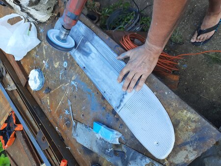

Postautor: Mati » czwartek, 2 wrz 2021, 20:18
Aluminium też można fajnie wypolerować...

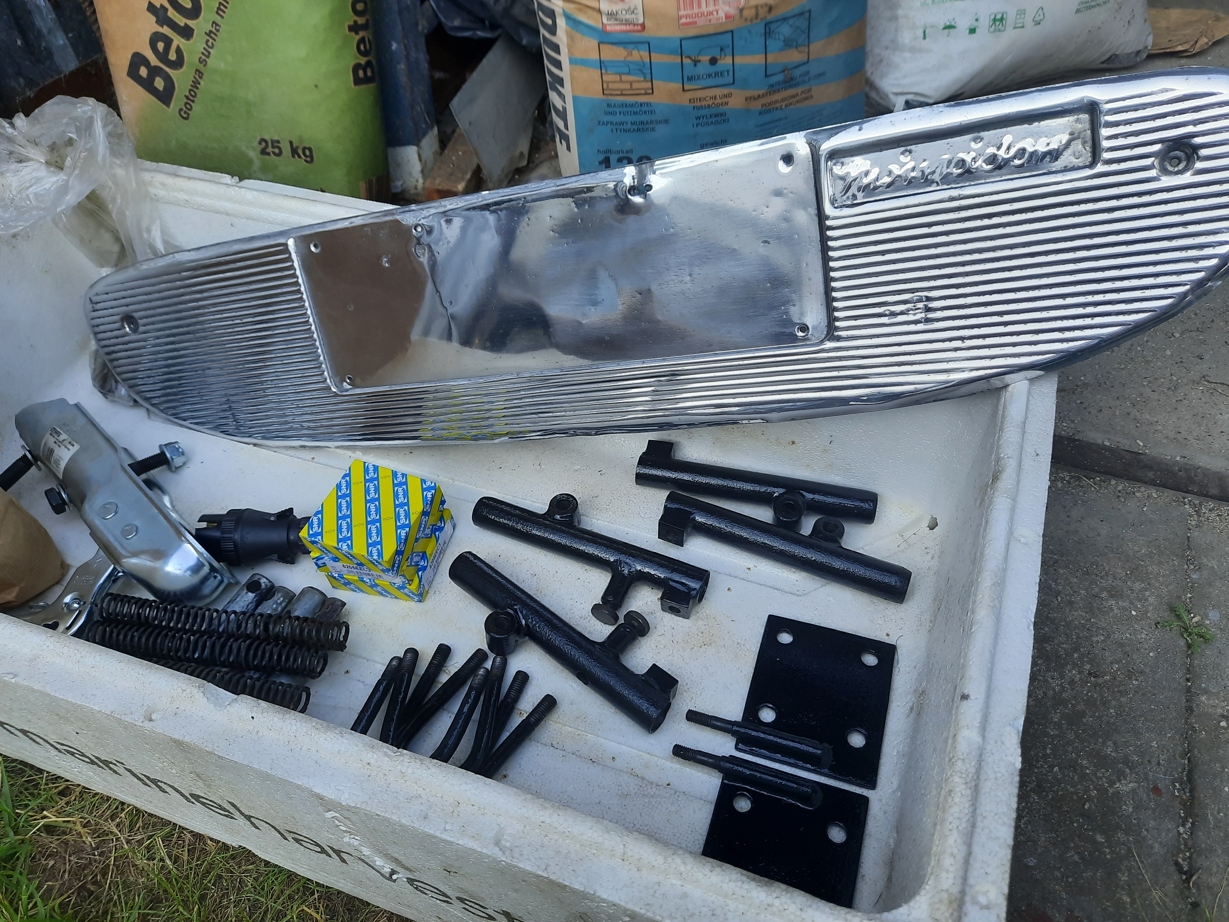

Postautor: Mati » poniedziałek, 6 wrz 2021, 21:14
Odebrałem właśnie piasty, półobręcze i błotniki. Czas poskładać ośkę... oczywiście nowe łożyska i uszczelniacze.

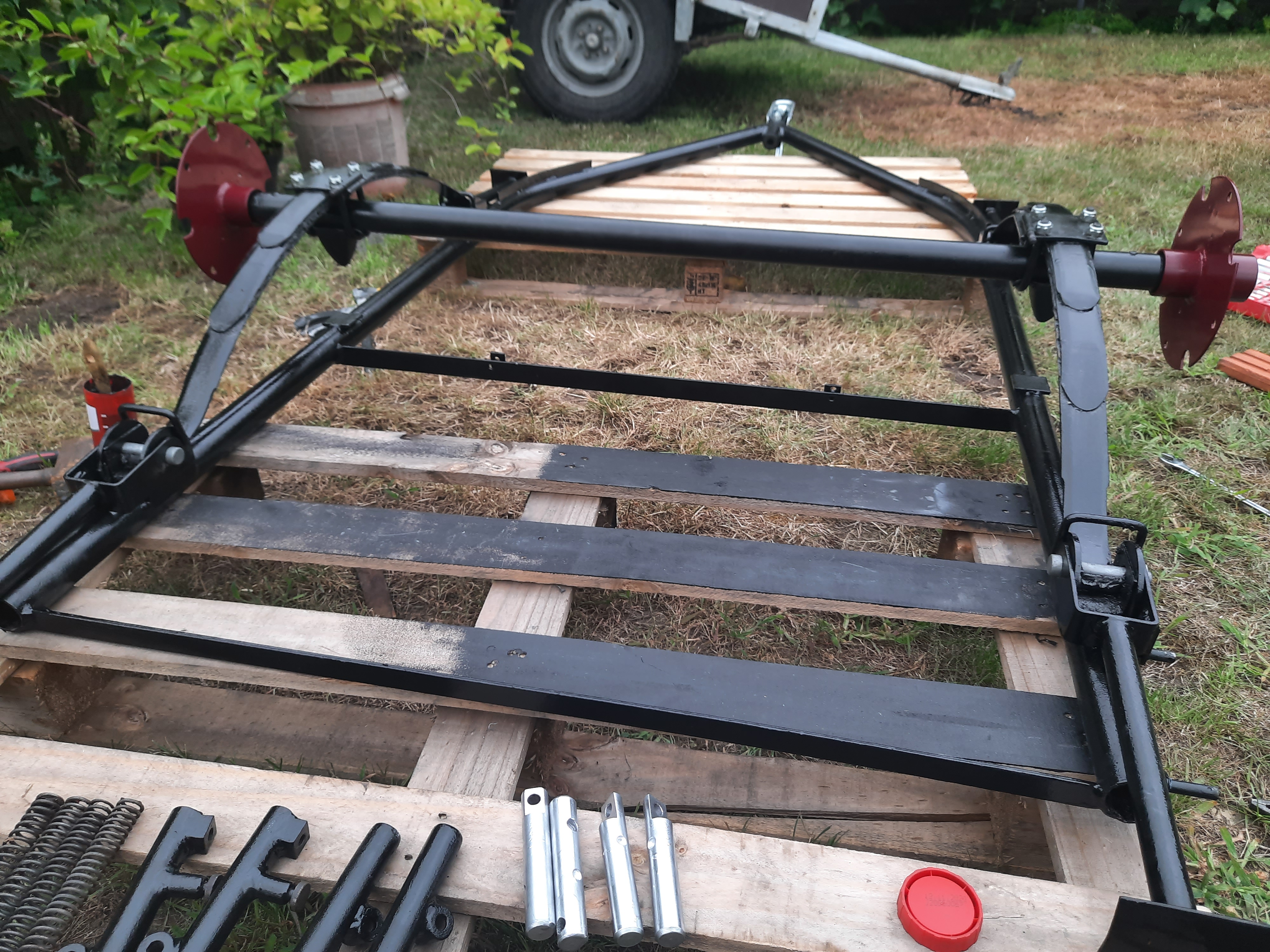

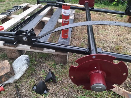

Postautor: Mati » poniedziałek, 6 wrz 2021, 21:23

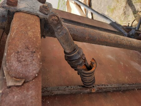

Rama jest gotowa, resory poskładane, smaru grafitowego nigdy za wiele. Niestety nie mogę jeszcze założyć amortyzatorów... Czekam aż wrócą z regeneracji (będą oryginalne).
Postautor: popiolekpolska » poniedziałek, 6 wrz 2021, 21:59
No i ślicznie. Ramę tylko malowałeś czy cynkowałeś wcześniej?
N126e 1983
N126n 1988 -ex
N132L 1984
Mati
Posty: 30
Postautor: Mati » wtorek, 7 wrz 2021, 06:20
Malowałem podkładem Nobikor i nawierzchniową Autorenolak.
Do wewnątrz obficie wpuściłem środka do konserwacji profili zamkniętych Boll.

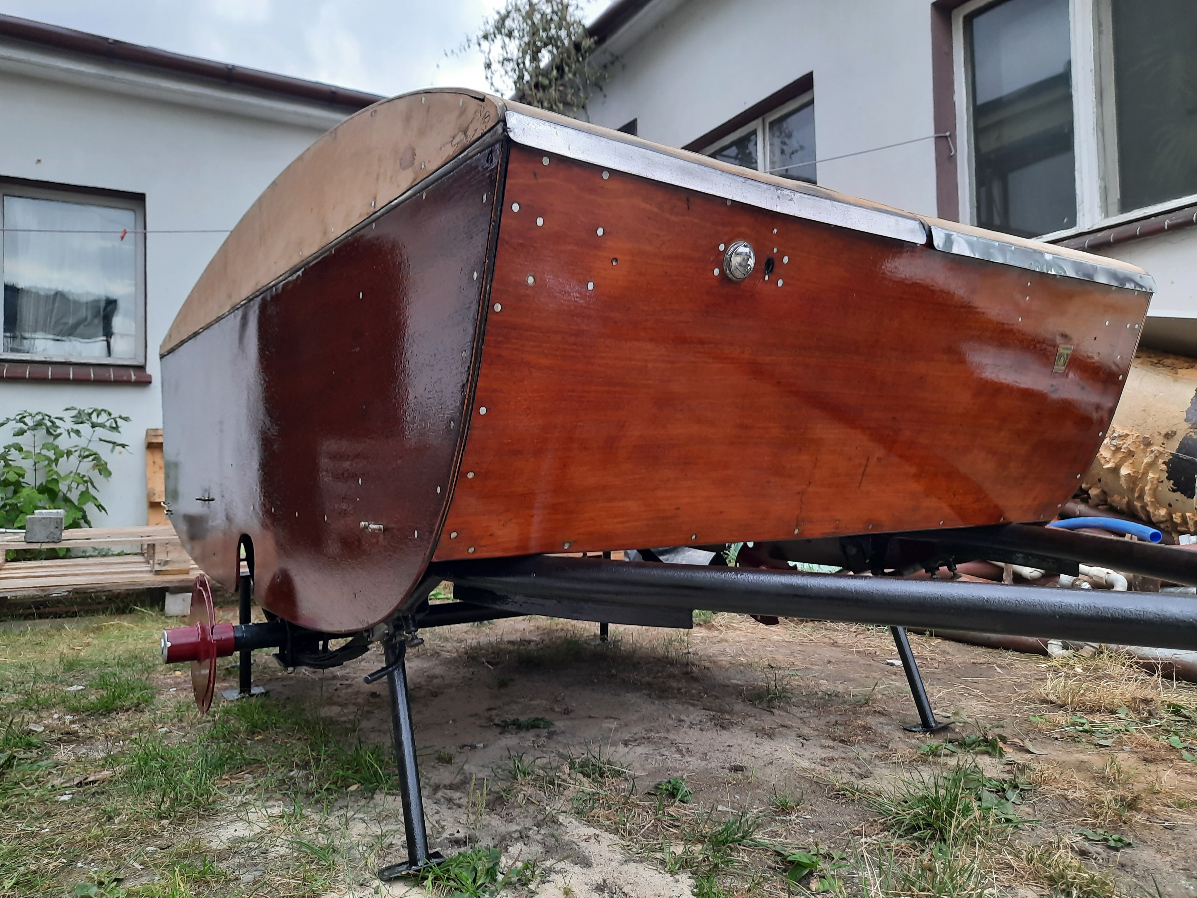

Wreszcie buda trafiła na ramę. Dolna część polakierowana jest już na gotowo. Na wszystkie szlifowane drewna kładę trzy warstwy lakieru jachtowego bezbarwnego w połysku. Po pierwszej warstwie jest jeszcze raz przeszlifowane 240.
