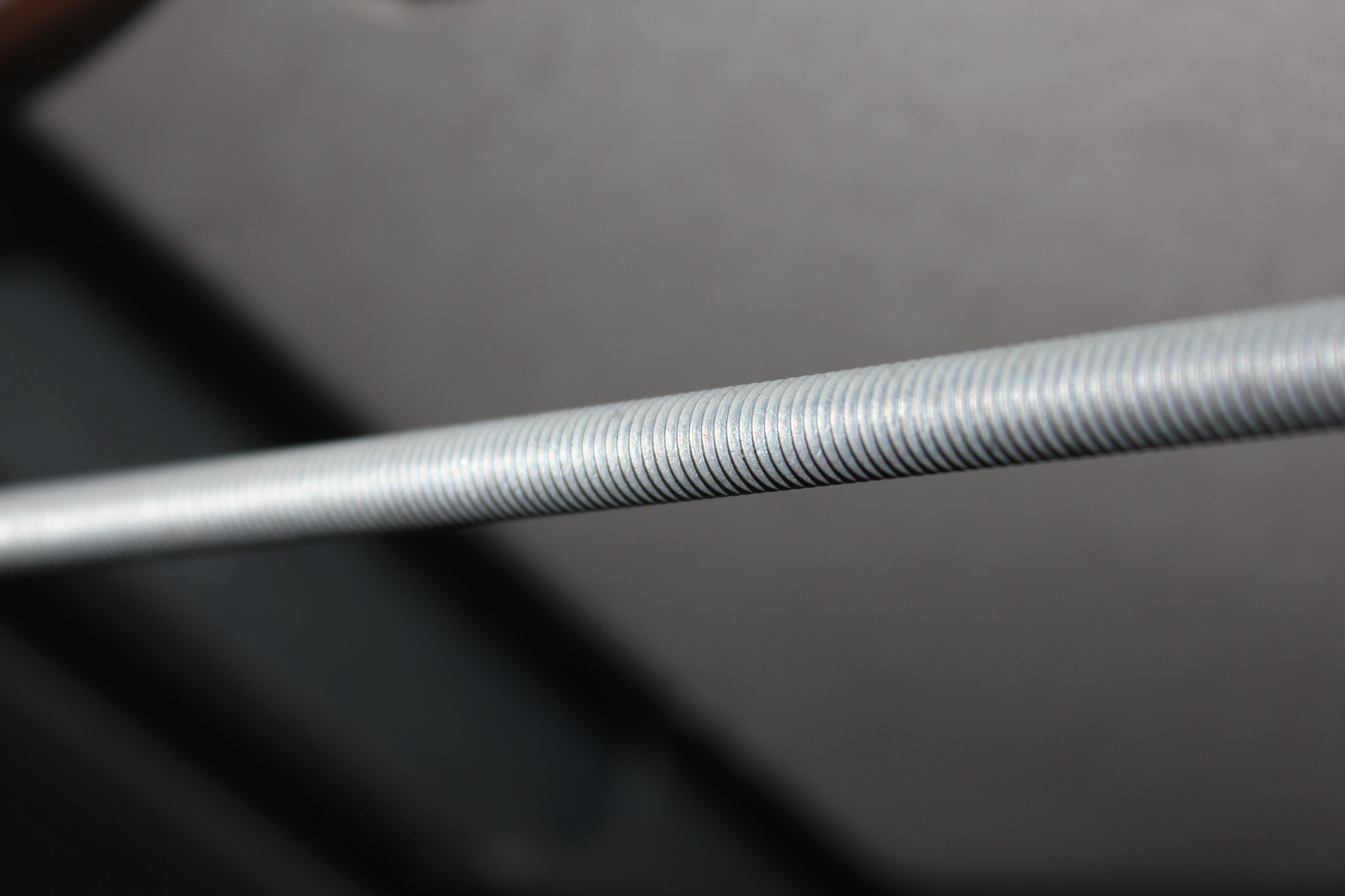

SebekDSW zaniemógł, więc wrzucę kilka fotek z oględzin. Robiliśmy je przy zapadającym zmierzchu więc jakość słaba. Pierwsze wrażenie enka robi pozytywne. Drugie wrażenie to już mniej. Legendarna jakość Niewiadowa się kłania. :D
Jeżeli chodzi o krytykę, wnioski, skargi, zażalenia to właściciel jest otwarty na dyskusję wszelaką.
Przy pierwszym kontakcie jest efekt Wow. Duży kufer, osłona najazdu, aks...
. Normalnie nowoczesność.
Na meblach nie widać uszkodzeń, koła były podokręcane, instalacje działają. Po dokładniejszych oględzinach kolory bledną. Mogę zrozumieć, że uszczelniacz spod listew wyłazi gdzieniegdzie, że wykładzina podłogowa krzywo docięta, że centrum zasilania trochę po chamsku na środku...
Ale jak zrozumieć to, że nowa przyczepa, fabrycznie nowa a tu taki kwiatek wypuszczony...
Jeżeli ktoś nie dostrzega to narożnik laminatu szpachlowany. Legendarna jakość. Ogólnie jak na nową przyczepę Anno Domini 2021 to słabo. Nie wiem jak powinno być, ale pręt od najazdu do osi po całości to pręt gwintowany. Zapewne po taniości
Najciekawsze wg mnie zostało na koniec. Spasowanie połówek laminatu podłogi i ścian. Jeżeli skorupa wygląda na dokładnie spasowanią to przy nadkolach coś wyraźnie nie pykło. Nie wiem jak z drugiej strony ale strona kuchenna to dramat.
Dyszel przykręcony ośmioma śrubami to może w małej towarówce ale w kempingu? Może się nie znam, ale w moim odczuciu to raczej słabe.
Zapewne jeszcze pofatyguję się dokładniej pooglądać zakamarki w świetle dziennym bo kilka rzeczy chciałbym dokładniej obejrzeć a na razie tak to cudo się prezentuje.

Postautor: tomcat » sobota, 27 lis 2021, 22:40
Ta szpachla to dramat :shock:
Żeby jeszcze to wygładzili i jakoś zabezpieczyli ale taka sztuczka :?

Nic mnie jakby nie zaskoczyło :? . Dla jednych takie niedociągnięcia będą akceptowalne, inni będą prowadzić rozmowy z producentem (dealerem) co do rekompensaty za sprzedaż wybrakowanego sprzętu. Kwestia podejścia.
Niestety Niewiadów ma asa w rękawie. Produkuje i sprzedaje najtańszą przyczepę kempingową w Europie...
Trudno dyskutować z tym faktem bo jeśli coś jest najtańsze to nie może być idealne :) .
Trzeba pokochać ten sprzęt takim jaki jest i już.
Acha... I żeby ci nie przyszło do głowy brać prysznic w przyczepie ;) . Najpierw doszczelnienie połączeń :mrgreen: .

BoskiWalenty pisze: Dyszel przykręcony ośmioma śrubami to może w małej towarówce ale w kempingu? Może się nie znam, ale w moim odczuciu to raczej słabe.
Spoko, u mnie też ten dyszel jest przykręcony w ten sam sposób bo jest taka sama rama i przez tyle lat nic się nie dzieje, a przyczepa załadowana bywała na cztery osoby z butlą jedenastką w kufrze i tandemem na dyszlu.
Ważne że w miejscu łączenia końcówki dyszla z ramą jest już rama zamknięta więc nie będzie jak w niektórych starszych typach efektu pękania ramy.
Tutaj pod tym względem naprawdę nie ma się czego obawiać.
Łączenie dyszla z ramą - ruciak76
Bardziej bałbym się narożników podłogi w budzie, bo tam rama jest podgięta (czytaj cofnięta) do skośnych podpór i końcówki podgiętej ramy wspierają sam laminat bo listwa podłogowa w budzie idzie prosto i dlatego było już parę przypadków załamania podłogi w narożnikach przy zbyt mocnym obciążeniu laminatu (obciążeniu szafek górnych czy hamaka). U mnie to wyeliminowałem stosując jakby nogi przy ścianie wsparte na płycie podłogowej, robi to robotę. Wcześniej w tylnej części przyczepy zalaminowana płyta podłogowa do ścian była popękana (miejsce laminowania) i słychać było przy przepychaniu przyczepy po nierównym terenie jak laminat pracuje względem podłogi, teraz nie ma pęknięć i tego dźwięku.

Dzisiaj z żoną zastanawialiśmy się czy gdybym to ja miał kupować nową Niewiadówkę to po tym co widziałem to czy bym kupił. I naprawdę nie wiem. Fakt może i jest to najtańsza nowa przyczepa kempingowa w Europie, ale nawet na taki masowy produkt jakieś standardy powinny zostać zachowane. Przecież elementy skorupy nie są robione ręcznie tylko w formach, więc powinna zostać zachowana powtarzalność produktu. A to jak widzę spasowanie, które mija się ze sobą o dobre kilka cm gdzie w innych miejscach tegoż nadkola w miarę jest ok to nachodzą mnie wątpliwości co jest nie tak.
Zgadzam się, że za nieboszczki komuny wszędzie trzeba było się nagimnastykować, żeby znaleźć materiały i starzy fachowcy nadrabiali to swoimi umiejętnościami. Mamy XXI wiek i technologia poszła do przodu a Niewiadów mentalnie chyba nadal tkwi w zamierzchłych czasach. Nieważne jak i tak się sprzeda.
Spokoju nie dają mi również meble. A raczej jakość użytego materiału. Jak kiedyś był to praktycznie niezniszczalny unilam to teraz przypomina mi to Bodzia sprzed kilkunastu lat. Okleina mebli czy cokolwiek to jest w dotyku sprawia wrażenie delikatnej i podatnej na uszkodzenia. Blat również. Chropowaty jest. To może na plus. Ale również odnoszę wrażenie, że w toku eksploatacji zacznie się wycierać w miejscach najintensywniej eksploatowanych. Takie mam odczucia.
Mówi się, że nie ma co wydziwiać i oczekiwać. Ale jak kupuję nową przyczepę za 40 tysi to mam prawo oczekiwać produktu pełnowartościowego i spełniającego najwyższe standardy. To tak jakbym kupił nowy samochód, który w fabryce został krzywo spasowany, gdzieś uszkodzony lakier, który został zapaćkany i diler miał do mnie pretensje, że się czepiam bo to przecież Dacia albo Łada (bez urazy).
Widocznie Niewiadów ma polskiego klienta w głębokim poważaniu i takie niedoróbki zostają na rodzimym rynku. No bo przecież dla Helmuta czy innego Johna to musimy zrobić na tip top. A i cena w Niemczech, Francji czy innych zakątkach świata za tę skorupę będzie atrakcyjna i taki klient przymknie oko na pewne niedociągnięcia bo to tania przyczepa.

Tak jak napisał BoskiWalenty, to chyba był model na rynek krajowy, a Helmut ma dwie klasy wyżej za tę samą cenę. Szkoda, że nie wyegzekwowaliście od sprzedającego usunięcia tych usterek, pewnie już było wszystko zapłacone i była presja. Tak to można by się z nimi trochę poszarpać. Naprawdę ciężko się to czyta, jest to przykre.
No ale może pierwszy wyjazd z rodziną zatrze te niedociągnięcia i życzę kupującemu aby się tym już nie przejmował tylko cieszył zakupem.
