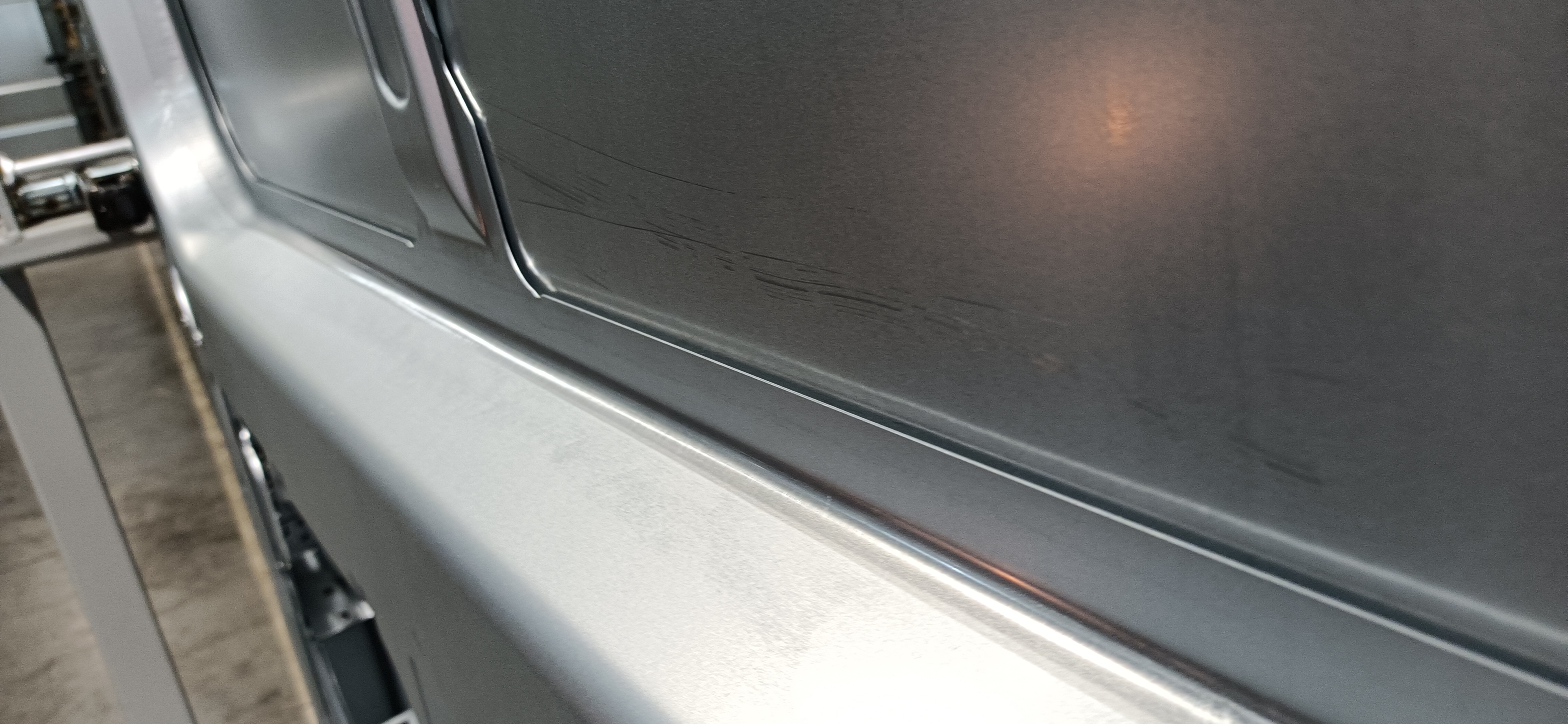

Chodzi o to.
Na zdjęciach są panele sliding door z "czworaczków".
Przeszklone mają zupełnie inną linie łączenia paneli zewnętrznych i wewnętrznych drzwi. Jest dystans między nimi a tylko punktowo są do siebie zbliżone w miejscach zgrzewów. Cała przestrzeń jest wolna i umożliwia wentylację i odprowadzenie ewentualnej wody. Poza tym zmniejsza też wibracje i drgania podczas zamykania drzwi z klejona szybą.
W blaszaku oba panele do siebie są dociśnięte na klej po całym obwodzie.
Nie wiem jak w Trafficu/Vivaro ale pewnie podobnie.
Ponadto temat wiotkiej blachy w drzwiach...
To chyba standard w tych autach. W sumie nie wiem po co te blachy poziome są skoro i tak poszycie wisi w powietrzu

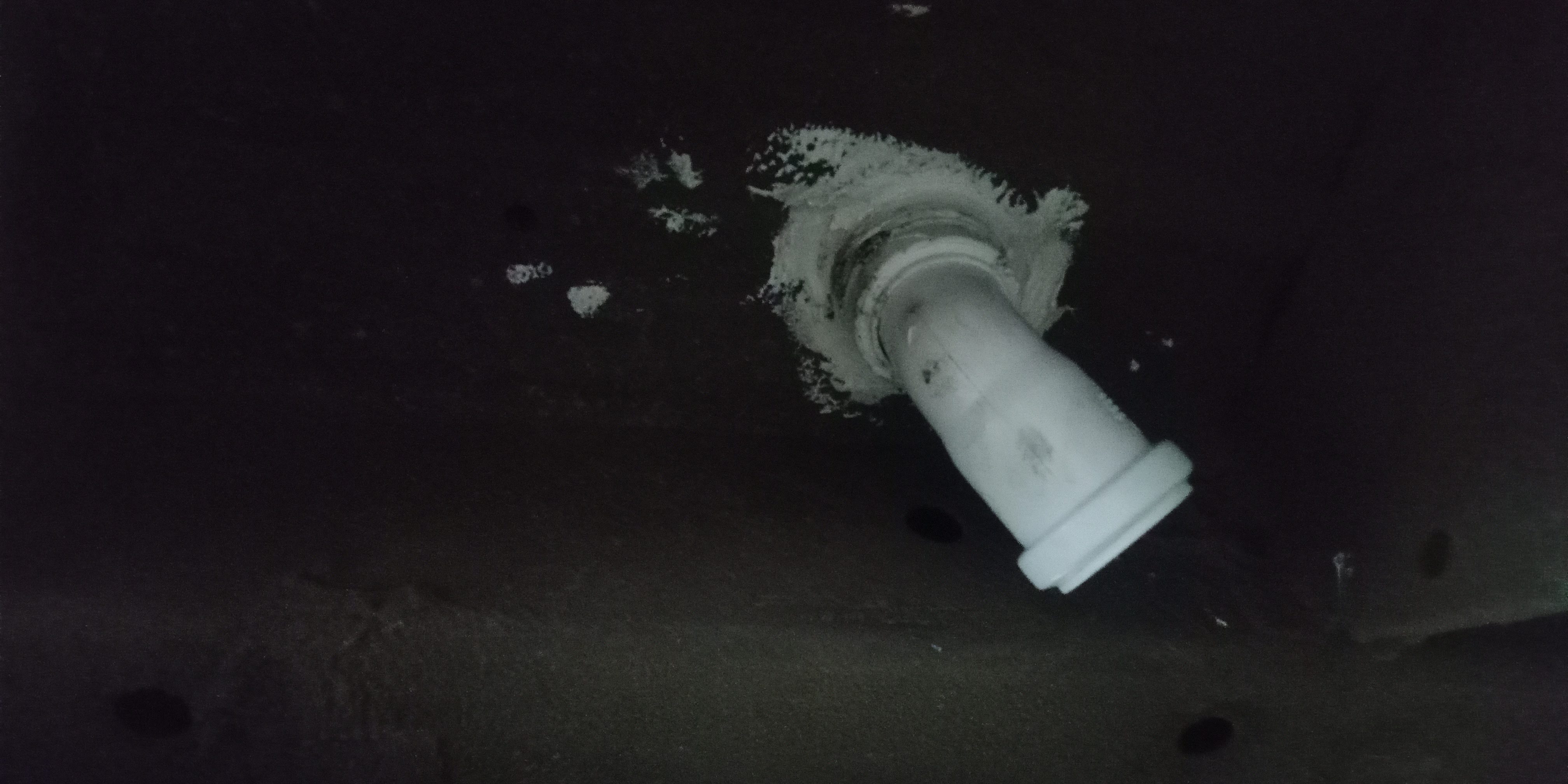

Jak będziesz jeszcze cos robił w okolicach progów to poswieć tam i zobacz czy nie ma sladów po zaleganiu wody /szczególnie ta strona za kierowca. W firmowym Nissanie tej konstrukcji przy hamowaniu usłyszałem dziwne chlupotanie. Myślę sobie czy to paliwo w baku bym słyszał.?.
Ale jak z okolic nadkola wyjąłem ociekająca szmatę która tam przypadkowo wpadła to już wiedziałem... A ze to było przed zima...
....Wiertarka wiertło fi 6 i otwór. Woda leciała tyle czasu że cały magazyn zdązył przyjść obejrzeć a ci co nie wiedzieli to : PAAnie paliwo panu wycieka..
I wtedy się dowiedziałem dlaczego w niektórych dostawczakach przestają istnieć progi... bo jak ta woda zamarza to z powłoki anykorozyjnej pewnie nic nie zostaje...
Pozdr
Pozdr

W Vivaro jest podobnie jak w przeszklonych "czworaczkach", z tym że są dodatkowe pionowe poprzeczki, nitowane do wewnętrznej blachy. Dlatego napisałem w poprzednim poście, że po wycięciu
oko pisze:miejscami blachy się nieco rozeszły.
Uszczelka jednak zebrała to wszystko do kupy i wszystko się trzyma.
Co do blachy na drzwiach, to w Vivaro jest właśnie identycznie. Poziome blaszki nie trzymające niczego.
misha22 pisze:Jak będziesz jeszcze cos robił w okolicach progów to poswieć tam i zobacz czy nie ma sladów po zaleganiu wody
Wszystko sprawdzone kompleksowo. Poza tym jednym miejscem za lewym kołem nie ma żadnych krytycznych miejsc w progach. Dodatkowo mam plan zrobić jeszcze konserwację podwozia.

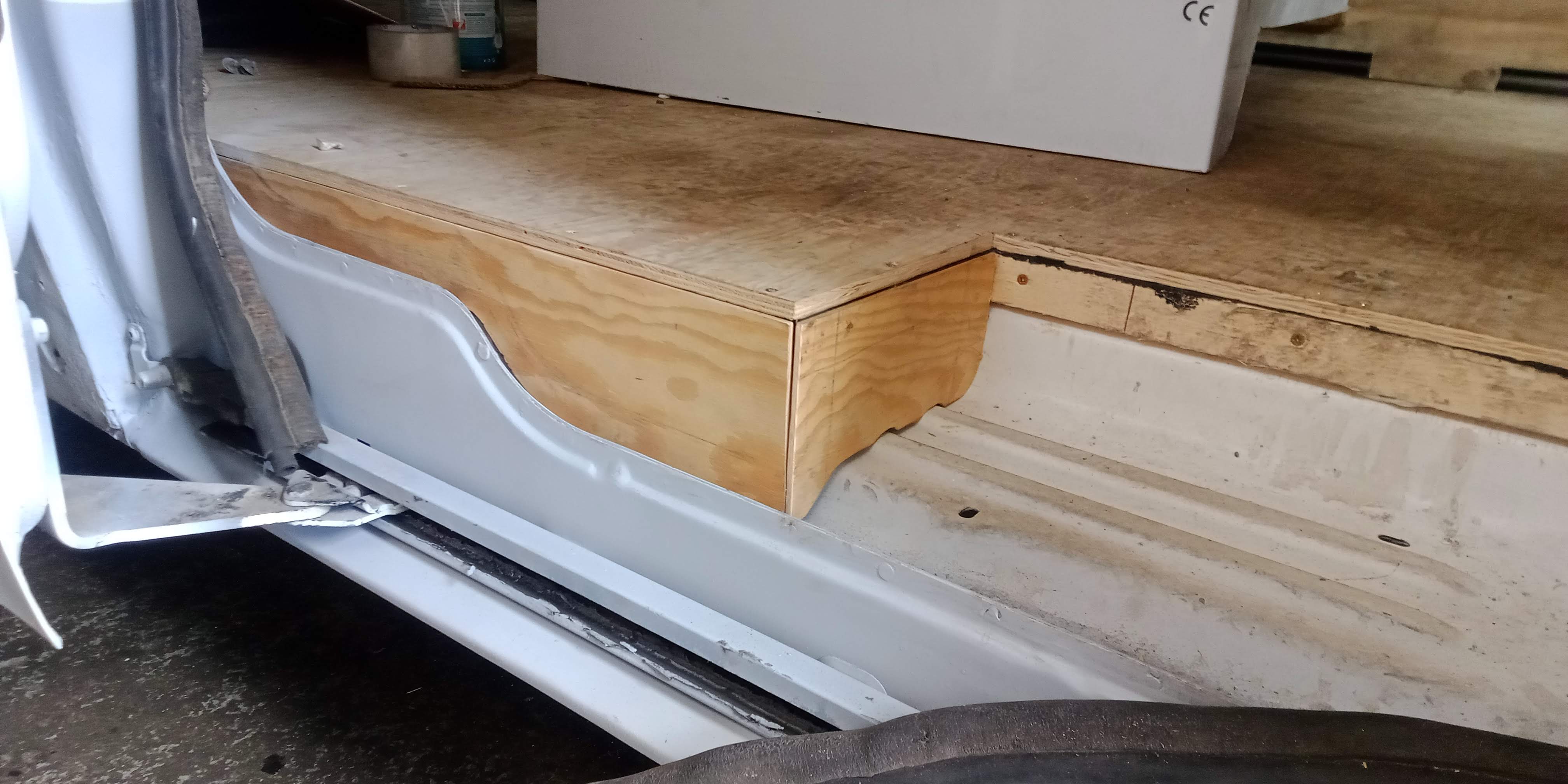

Zacząłem od miejsca przy wejściu, na które nie bardzo miałem pomysł.
Początkowo chciałem tutaj zrobić jakiś schowek, szufladkę czy coś takiego. Ale nie byłem do tego tak na 100% przekonany. W efekcie postanowiłem to po prostu zamknąć sklejką.
Tak jak i wiele innych rzeczy, wycinanie tego typu kształtów robiłem po raz pierwszy w życiu. Zawsze raczej kąty proste a tu trzeba jednak trochę się nagimnastykować z odwzorowaniem w sklejce kształtu blachy. Idealnie nie jest, ale część przykryje uszczelka a część kolejna sklejka.

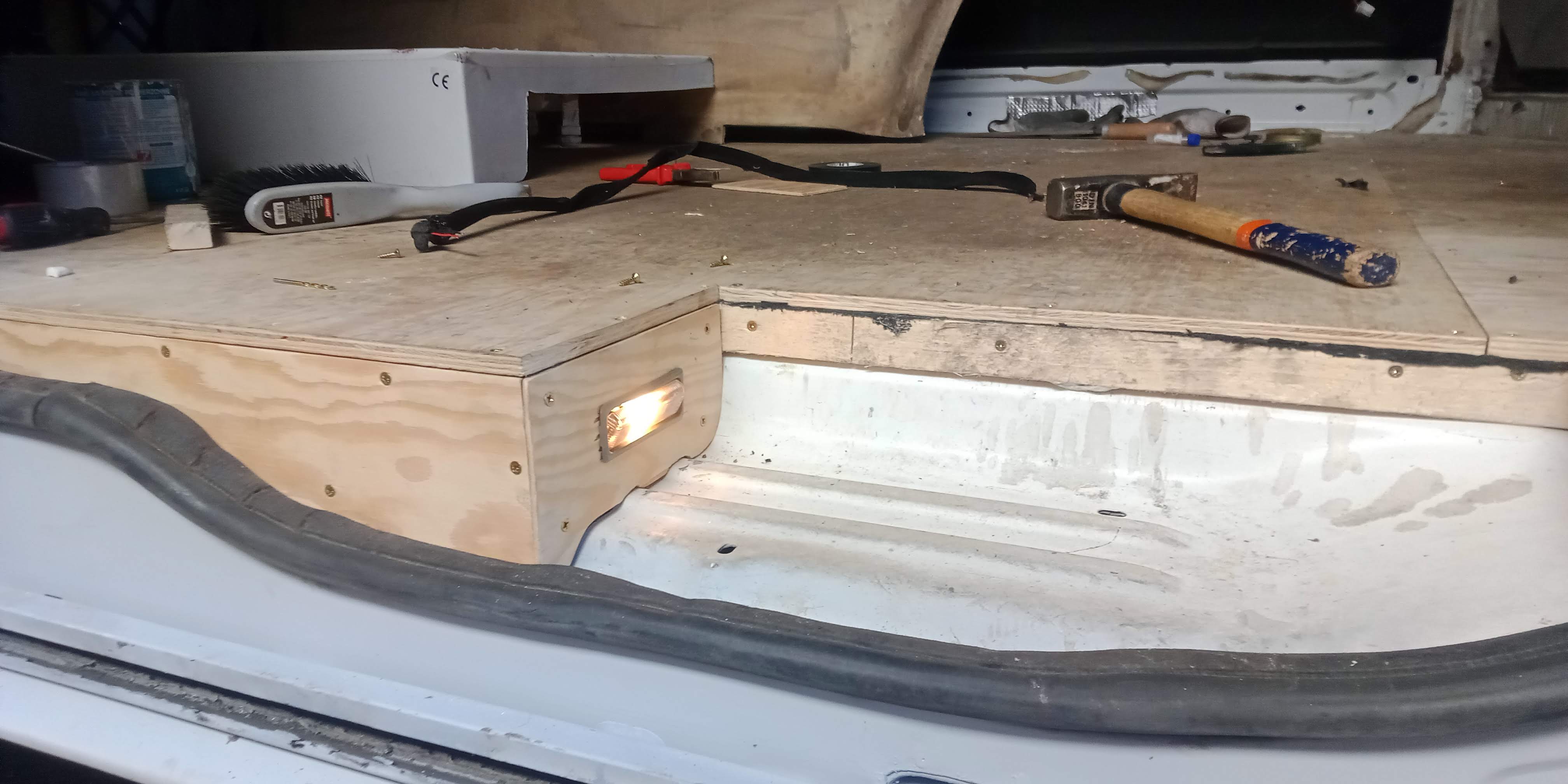

W międzyczasie wpadłem na pomysł dorobienia podświetlenia wejścia do auta za pomocą oryginalnej lampki, która wcześniej oświetlała przestrzeń nad kabiną. Po wyrzeźbieniu sklejki oraz kantówek lampka wylądowała na swoim nowym miejscu.
Niestety, oryginalna wiązka do tej lamki była za krótka, więc trzeba było ją przedłużyć. A właściwie zrobić nową wiązkę i połączyć ze starą w odpowiednim miejscu. Nie chciałem puszczać tych przewodów po prostu w peszlu, chciałem zrobić wiązkę jak najbardziej zbliżoną do oryginalnej. Oryginalne podłączenie do lampki to trzy przewody: czarny, czerwony i fioletowy. Nie miałem fioletowego, więc dałem niebieski. Okręcenie przewodów "szmacianą" izolacją chwilę trwało, ale efekt był taki jak trzeba
Przeciągnięcie wiązki na drugą stronę, z wykorzystaniem dostępnych kanałów to już formalność
Po zlutowaniu obu wiązek, nowej i starej, lampka zaświeciła.
Zapala się po otwarciu drzwi i podświetla wejście. Po zamknięciu chwilę świeci i wygasza się stopniowo. Docelowo żarówkę zastąpi LED. Myślę, że będzie to przydatna rzecz, kiedy będzie się wsiadać po ciemku do wygaszonego auta.

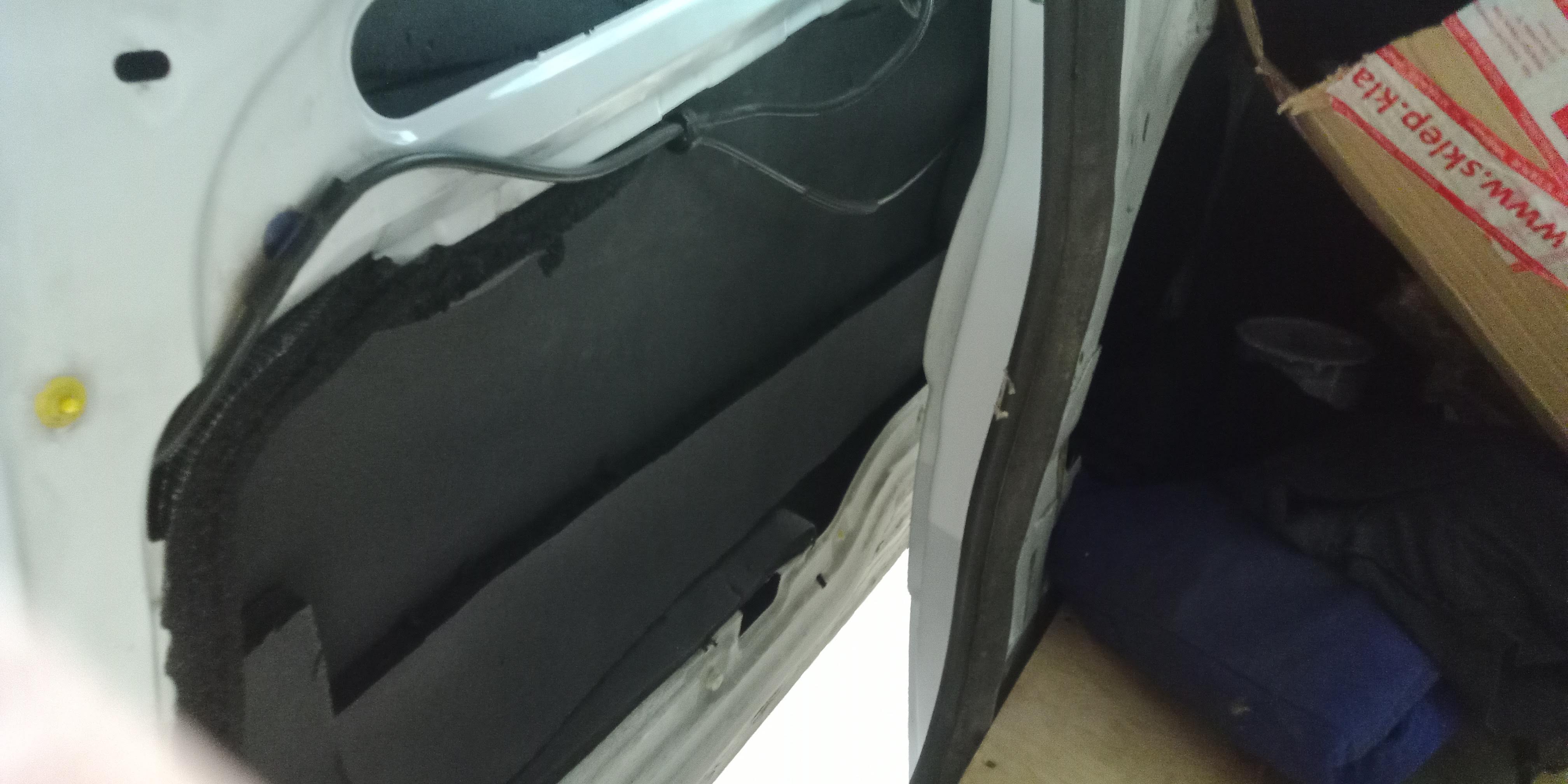

Na koniec wyłożyłem matą i pianką drzwi przesuwne.

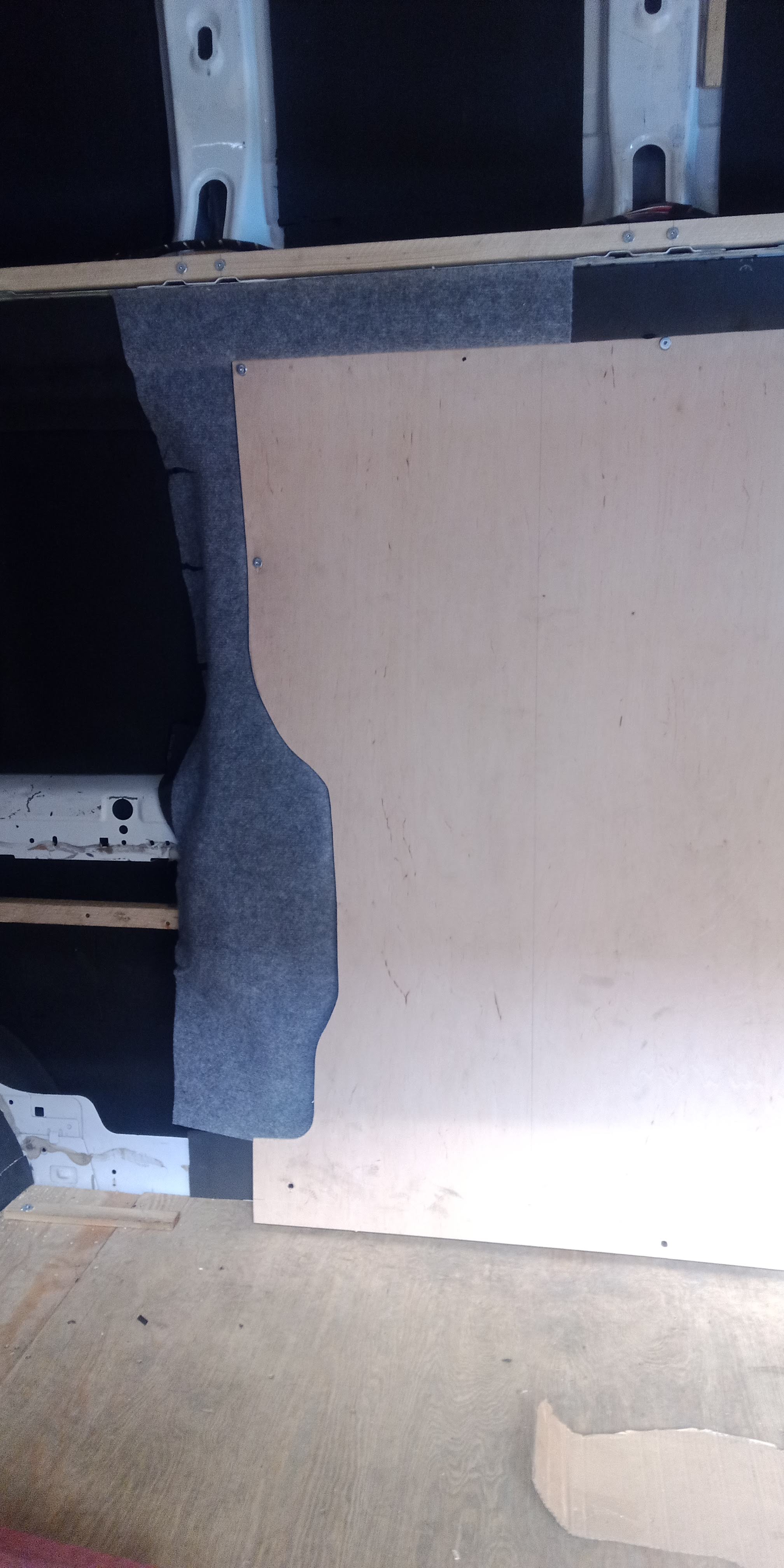

Przyszła kolej na "tapicerowanie" ścianki. Niby proste, a jednak...
Ale po kolei.
"Tapicerowanie" odbywało się oczywiście według forumowego abecadła, czyli Bonatap M38, pędzel, wałek gąbkowy i puszka z nitro do płukania pędzla. Klej nakładałem pasami, przyklejając wykładzinę do sklejki od góry do dołu ścianki. Potem zabawa z podocinaniem naroży, wszystkich nierównych krawędzi itp. Godzinka zeszła. Gotową płytę włożyłem do auta, żeby przymierzyć i... ZONK! Przykleiłem wykładzinę lewą stroną! Rad nie rad, musiałem zacząć robotę od początku, a nawet od końca bo musiałem najpierw zerwać to co przykleiłem. Po kilkunastu minutach od przyklejenia, ledwo dało się oderwać materiał od sklejki. Nie wiem, jak to jest możliwe, że ktoś nie jest w stanie przykleić wykładziny na Bonatap. Toż to trzyma jak diabli. Za drugim razem już uważałem, i przykleiłem jak trzeba. Efekt finalny wyszedł tak:
Ścianka jest tylko "złapana" na dwie śruby więc dołem odstaje.

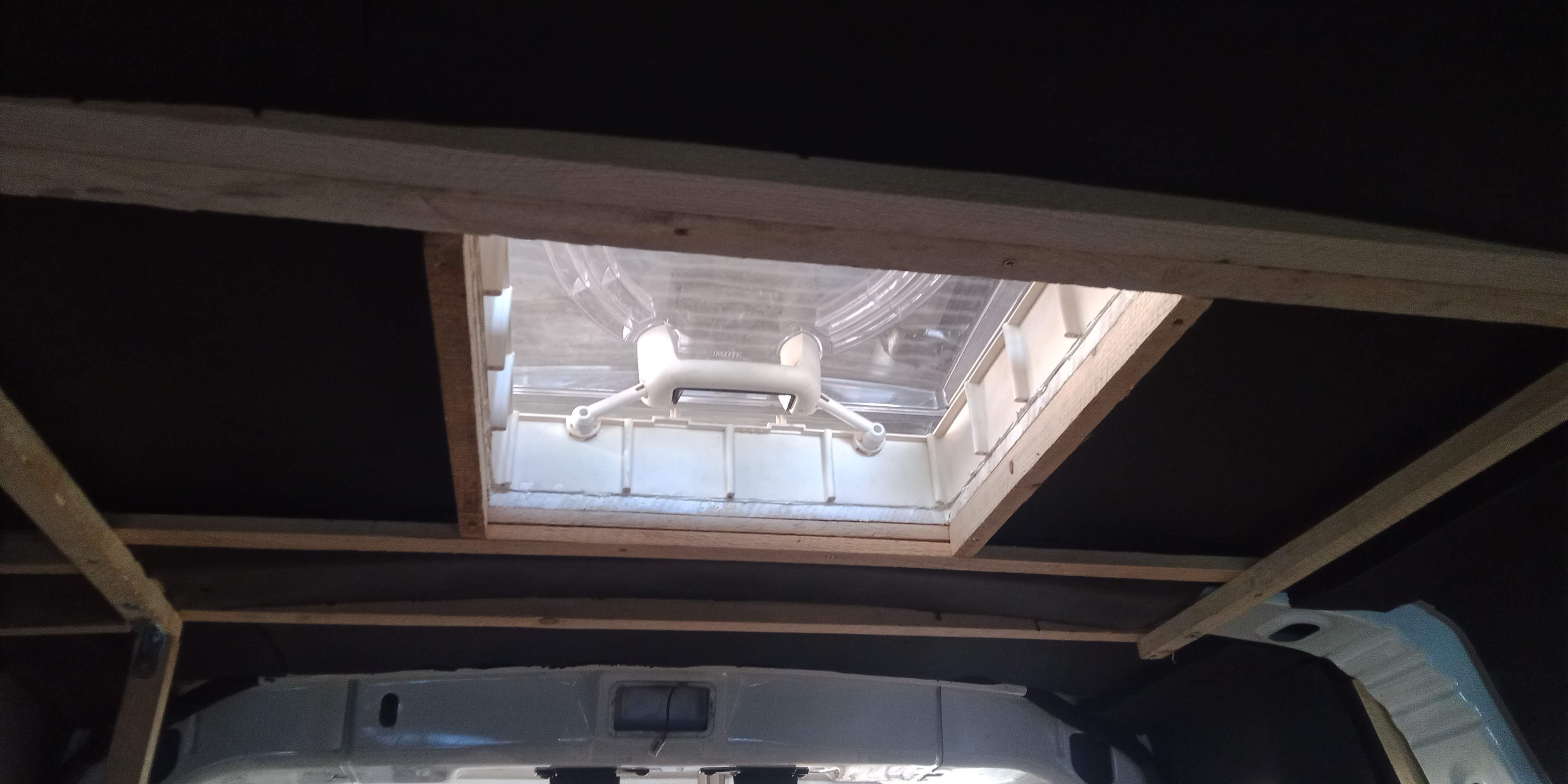

Jakiś czas temu kupiłem 100mb kantówek na szkielety zabudowy. Już wtedy wiedziałem:

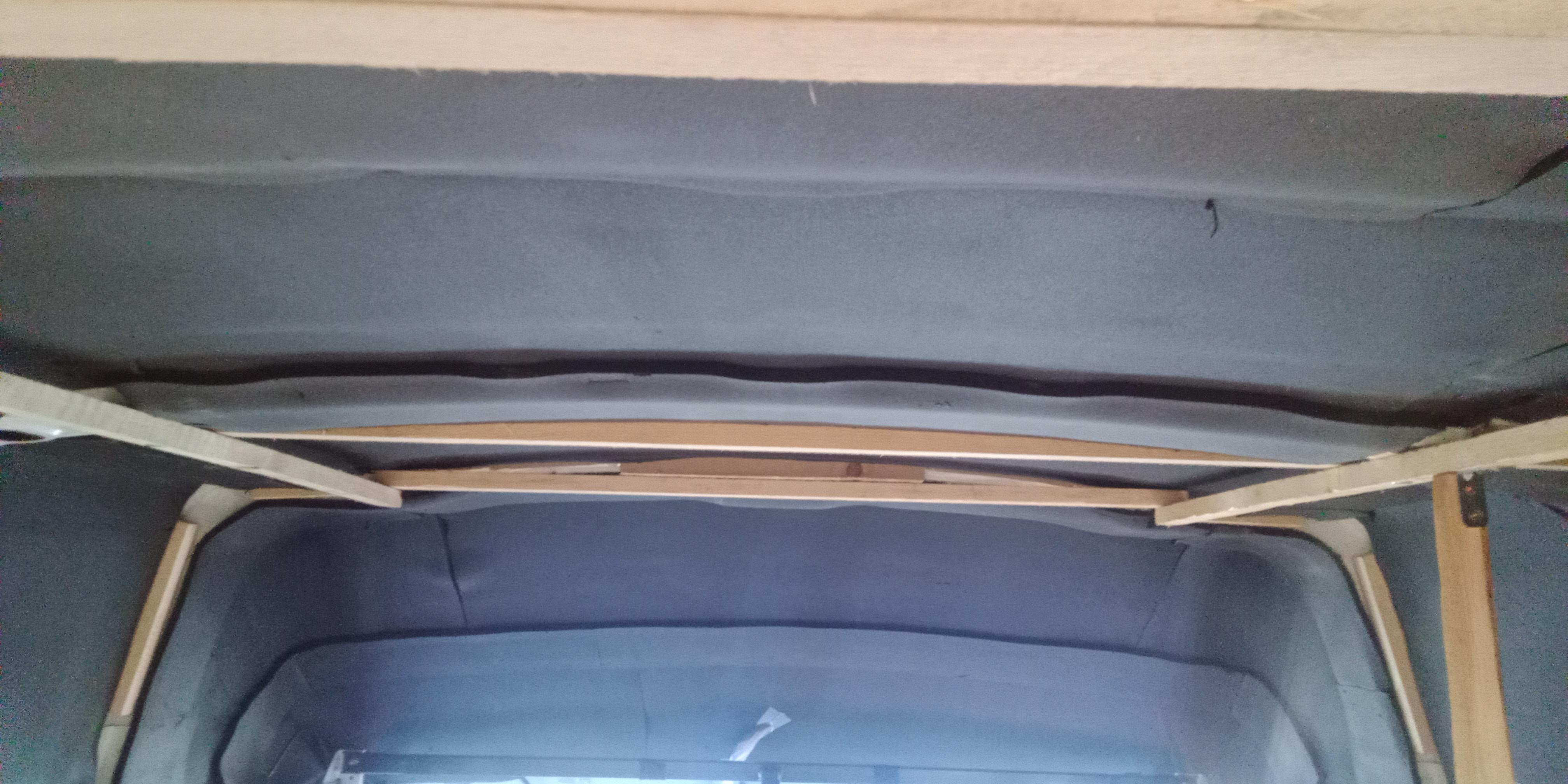

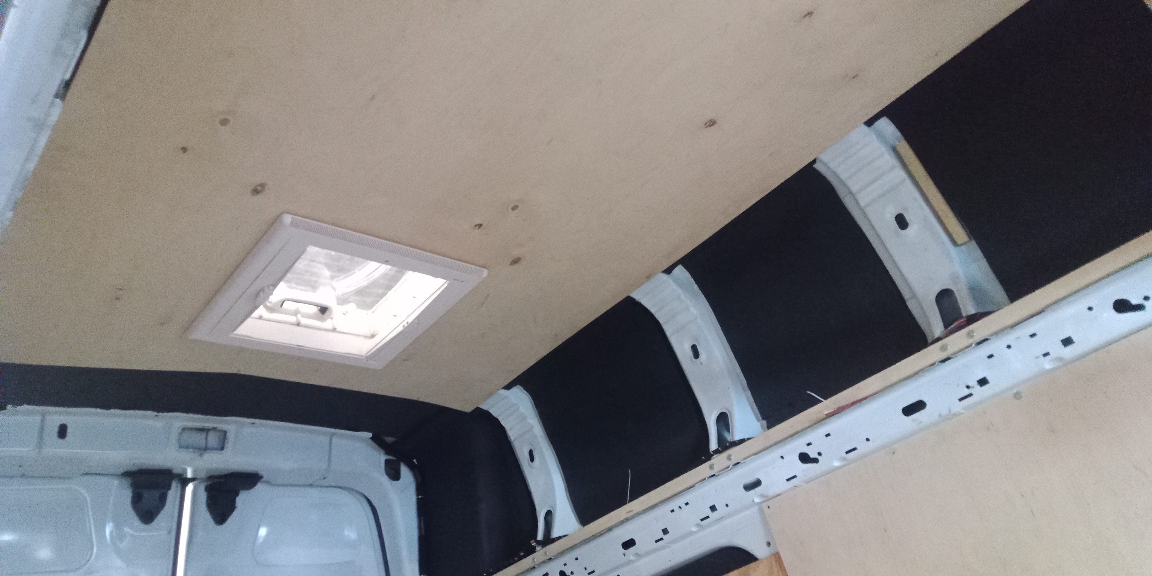

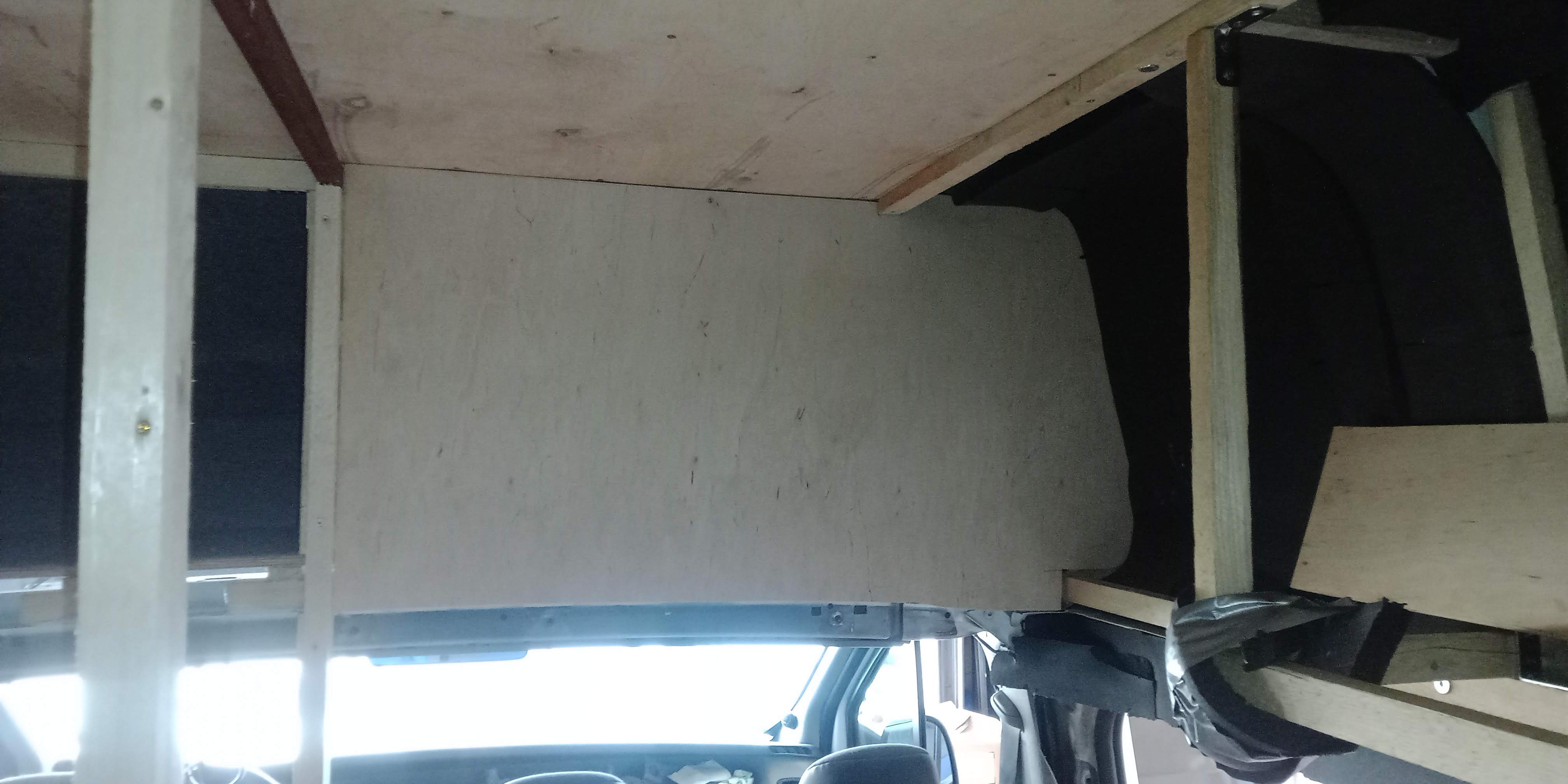

Prace w aucie zacząłem od przykręcenia sufitu. Niestety, po wstępnym przykręceniu do wklejonych tu i ówdzie kantówek, okazało się że kantówki są rozstawione zbyt rzadko, sklejka mocno faluje i jest po prostu krzywo. Szybka zmiana koncepcji i dołożenie kantówek nad listwami mocowania szafek górnych.
Po tej korekcie, sufit obniżył się w środkowej części o ok, 2cm, ale nie stanowi to żadnego problemu.

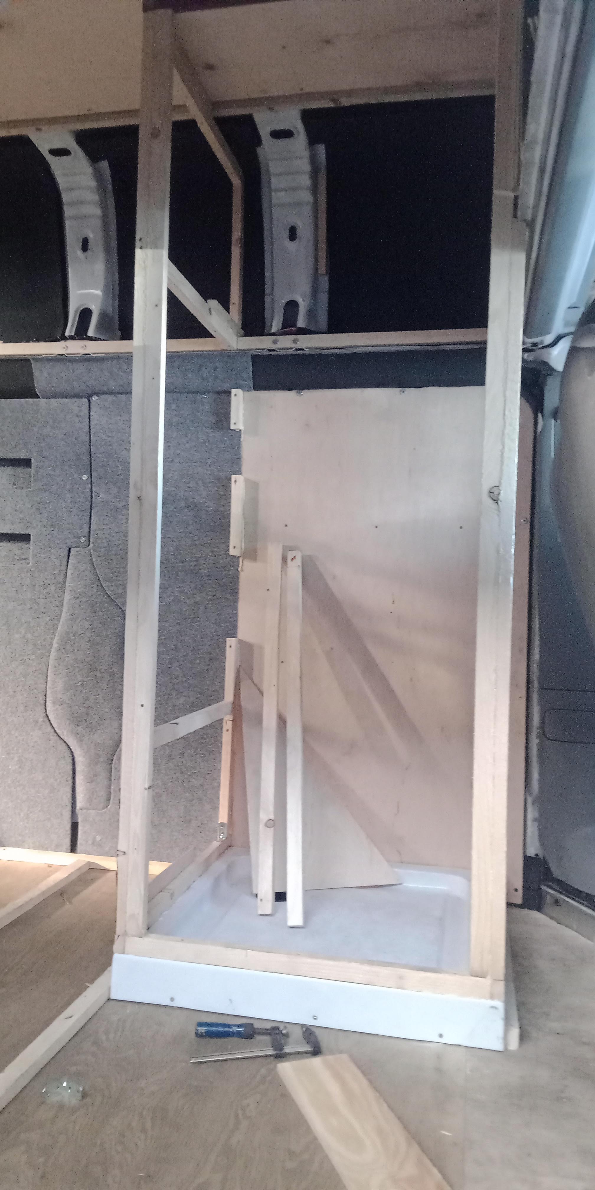

Gotowy, przykręcony sufit, pozwolił mi na dalsze prace, czyli budowę konstrukcji łazienki. Wcześniej jednak postanowiłem zrobić zabudowę schowków nad kabiną. Zbudowałem częściową konstrukcję, na istniejącym, oryginalnym metalowym wsporniku półki.
Następnie całość "otapicerowałem" remontówką.
Lewa strona będzie dostępna od strony łazienki i ma służyć jako skład ręczników, srajtaśmy itp.
Teraz przyszedł czas na łazienkę. Zacząłem od porządnego przytwierdzenia brodzika do podłogi. Za laminatem wstawiłem kantówki, do których zostały przyklejone i przykręcone ścianki brodzika. Do górnych krawędzi brodzika również przykleiłem i przykręciłem kantówki, do których zostały przymocowane pionowe listwy narożne.
Z całym ustawieniem łazienki było trochę zabawy, ponieważ według mojej koncepcji, w ramach maksymalnej oszczędności miejsca, wewnętrzna ścianka od strony kabiny musiała opierać się o tę wręgę nad siedzeniami. Przede mną skręcenie całej konstrukcji ścianek.

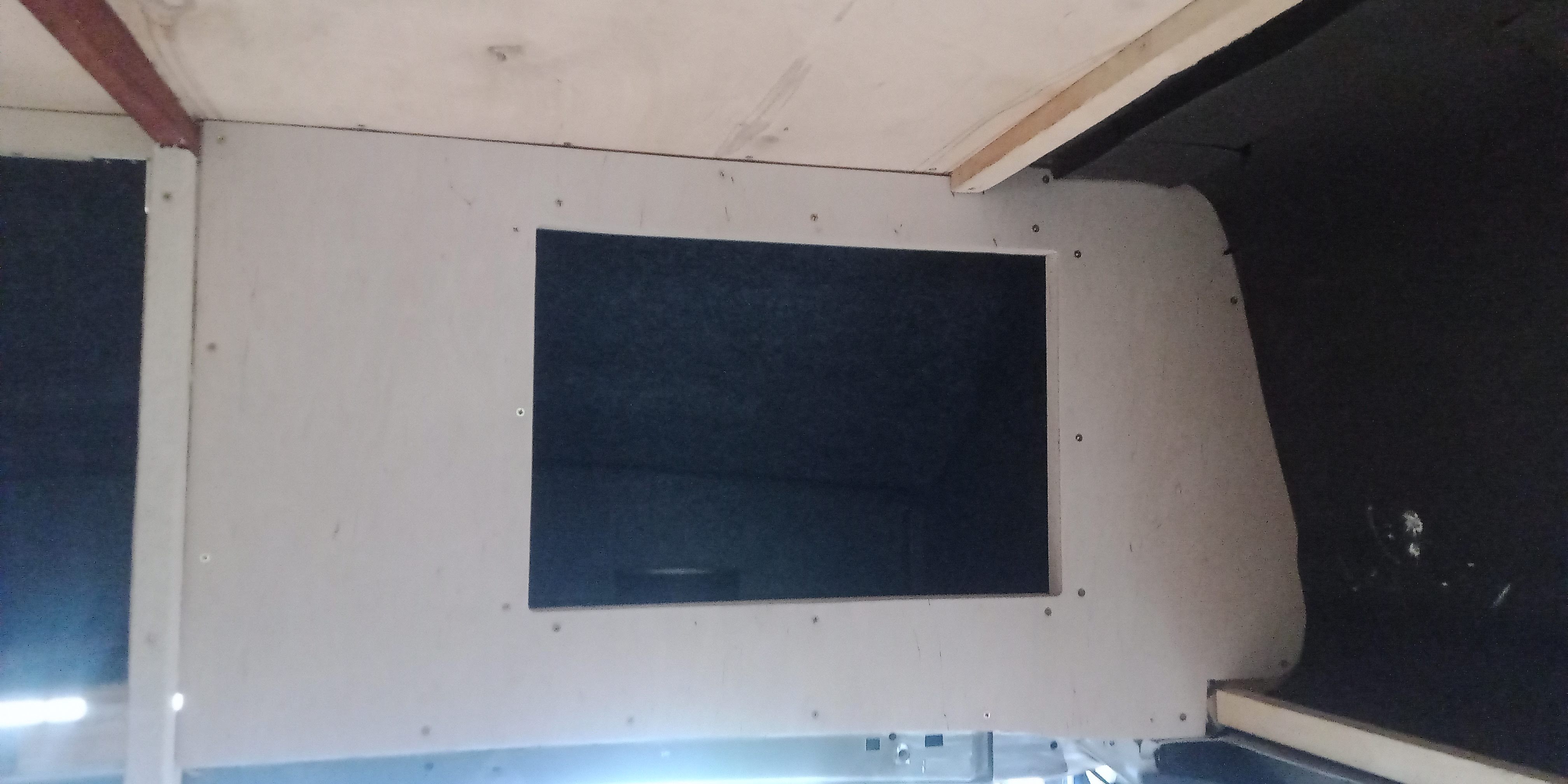

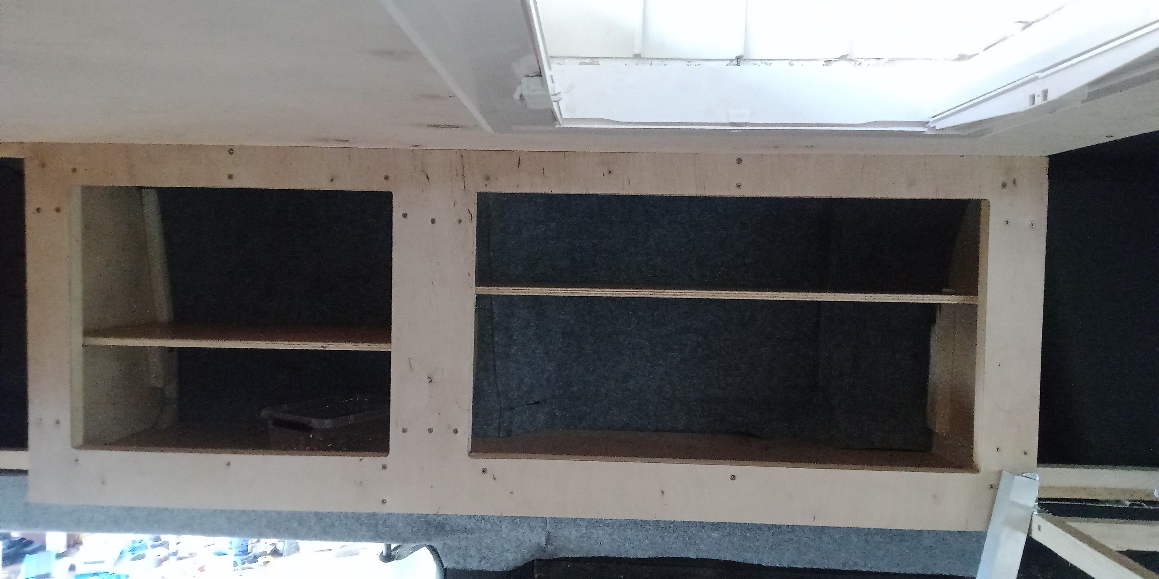

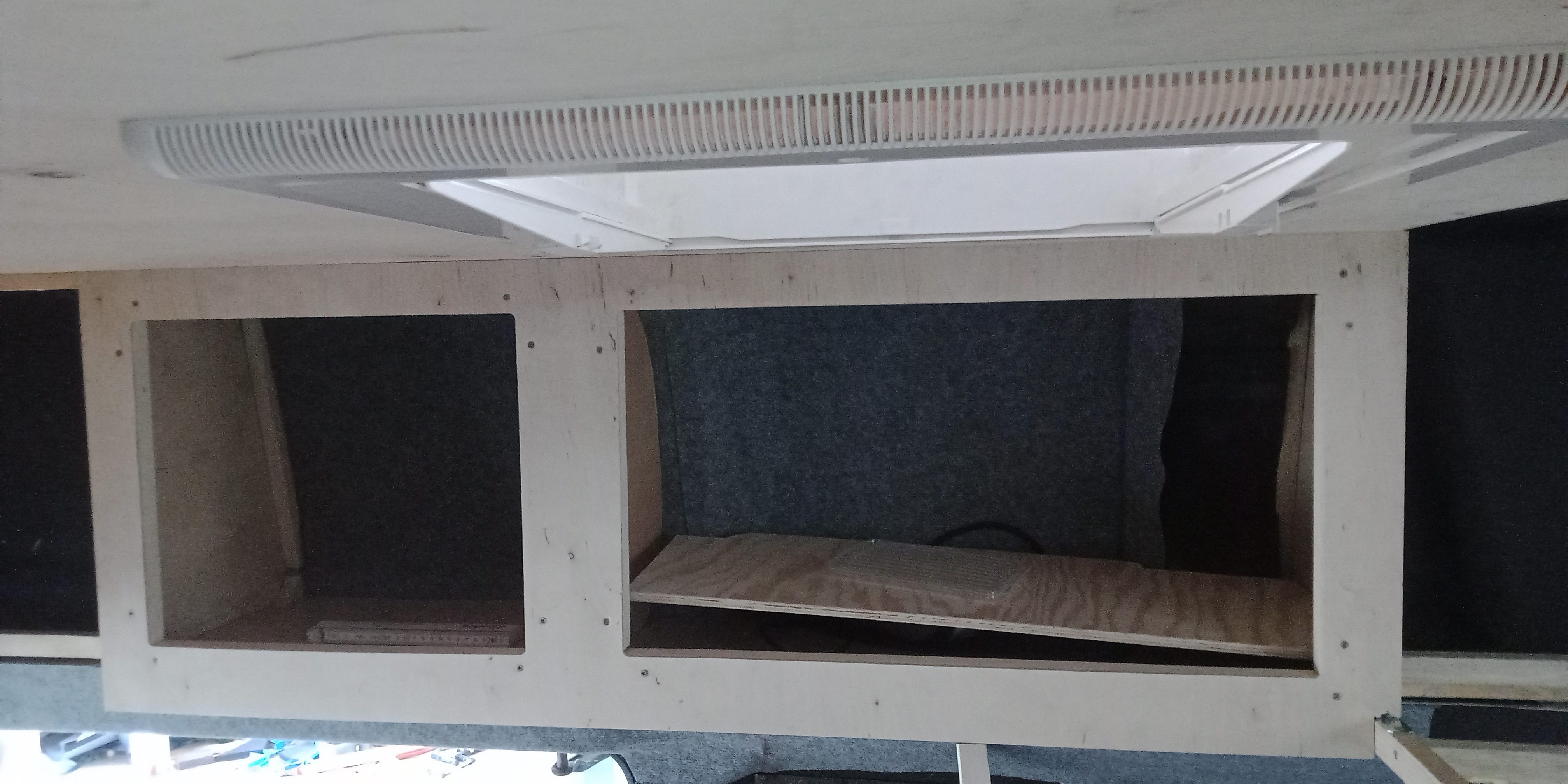

Kolejny tydzień pod znakiem stolarki. Pojawił się otwór w ściance schowka nad kabiną.
W międzyczasie, Ania wykleiła brakujące elementy "tapicerki" oraz zaczęła wyklejać wnętrze nieistniejącej jeszcze szafki. Robiła jak umiała, głównie wykorzystując resztki wykładziny, stąd różnorakie kawałki na ścianie. Tego i tak nie będzie widać, więc mnie to lotto jak to wygląda. Jak się komuś nie podoba, niech nie patrzy.
Ja w tym czasie zająłem się półką kuchenną, po przeciwnej stronie. Najpierw podocinałem sobie po kolei wszystkie elementy, czyli dno i ścianki boczne.
Następnie przyszedł czas na ściankę frontową.
Jak widać na zdjęciach, w tej szafce również pojawiła się wykładzina na tylnej ścianie. Ścianka frontowa jest na razie tylko włożona na wcisk, ponieważ do szafek dojdą jeszcze półki montowane na sztywno, ze sklejki 10mm.
Pierwotnie mieliśmy plan pomalować meble kolorowymi bejcami, ale zmieniliśmy zdanie. Wszystkie sklejki są szlifowane i pięciokrotnie lakierowane lakierem bezbarwnym. Mimo tego że to jest projekt LOW BUDGET CAMPER to tego typu prace zabierają sporo czasu. Ale co nagle to po diable. Przedłużamy wynajem warsztatu, więc nie ma spiny.

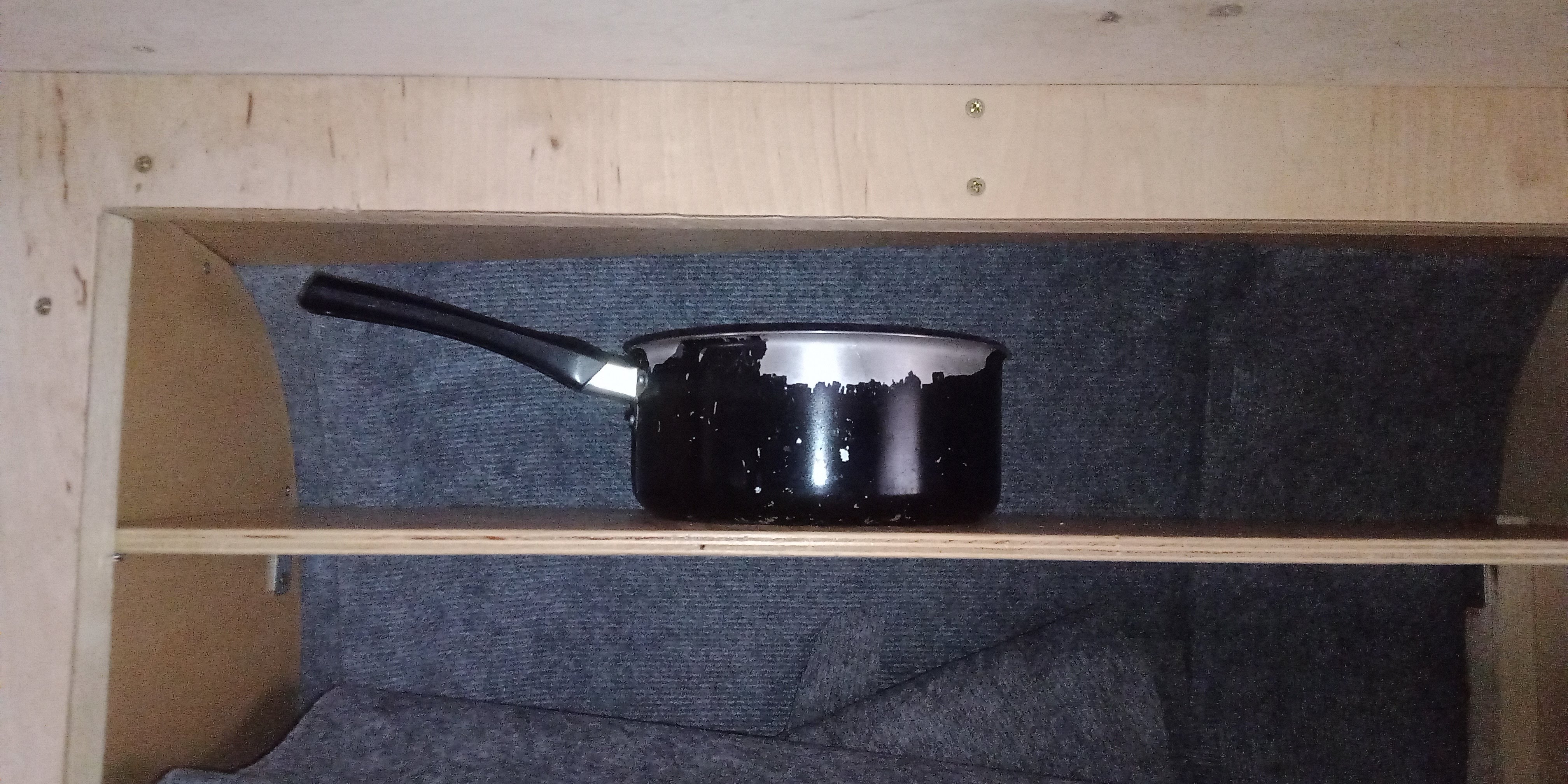

W kolejnych dniach kontynuowałem temat szafek. W pierwszej kolejności zrobiłem półki. Z racji tego że to szafka kuchenna, oczywiście wszystko w konsultacji z Anią, bo przecież rondel musi się zmieścić.
Zmieścił się.
Początkowo chciałem te półki zrobić ze sklejki 4mm, tak jak całe szafki, ale ze względu na to, że zostały mi akurat pasujące kawałki sklejki 10mm zmieniłem zdanie i stwierdzam, że to był dobry wybór. Bez kombinacji wyszły naprawdę sztywne i wytrzymałe.
Kolejnym etapem było stworzenie szafki po przeciwnej stronie. Miałem już punkty zaczepienia w postaci stelaża półki tylnej i stelaża ściany łazienki oraz górnej listwy. Trzeba było tylko dorobić listwę dolną oraz łączniki z listwą górną i stelaż boczków. Powstało coś takiego:
W tym momencie zabrakło mi listew konstrukcyjnych, więc musiałem się zająć czymś innym. Padło na elektrykę. Najpierw postanowiłem wykorzystać chińskie lampki na baterie, przeznaczone do montowania na zawiasach puszkowych w meblach. Kupiłem je chyba ze dwa lata temu na aliexpresie, za jakieś śmieszne pieniądze. Miały wylądować w przyczepie, ale się zeszło i dziesięć sztuk takich lampek walało mi się po szufladzie. Lampki na baterie to nie jest coś co mi pasowało, więc przerobiłem je na zasilanie sieciowe. Dolutowałem do każdej przewody i zamontowałem to wszystko na razie tylko w szafce kuchennej.
Kolejny etap prac to instalacja elektryczna, czyli rozprowadzenie przewodów od skrzynki bezpieczników do miejsc przeznaczenia. W instalacji stawiam na minimalizm, więc przewodów nie ma zbyt wiele. Światło, zasilanie pompki, lodówki, chinbasto, radio i gniazda USB. To tyle. Przetwornicy na razie nie przewiduję. W przyczepie miałem i użyłem jeden raz, więc jest zbędna.
Jak widać na zdjęciu, cała elektrownia znajdzie się z prawej strony, pomiędzy łazienką a kabiną. Z lewej strony będzie podwyższona podłoga.

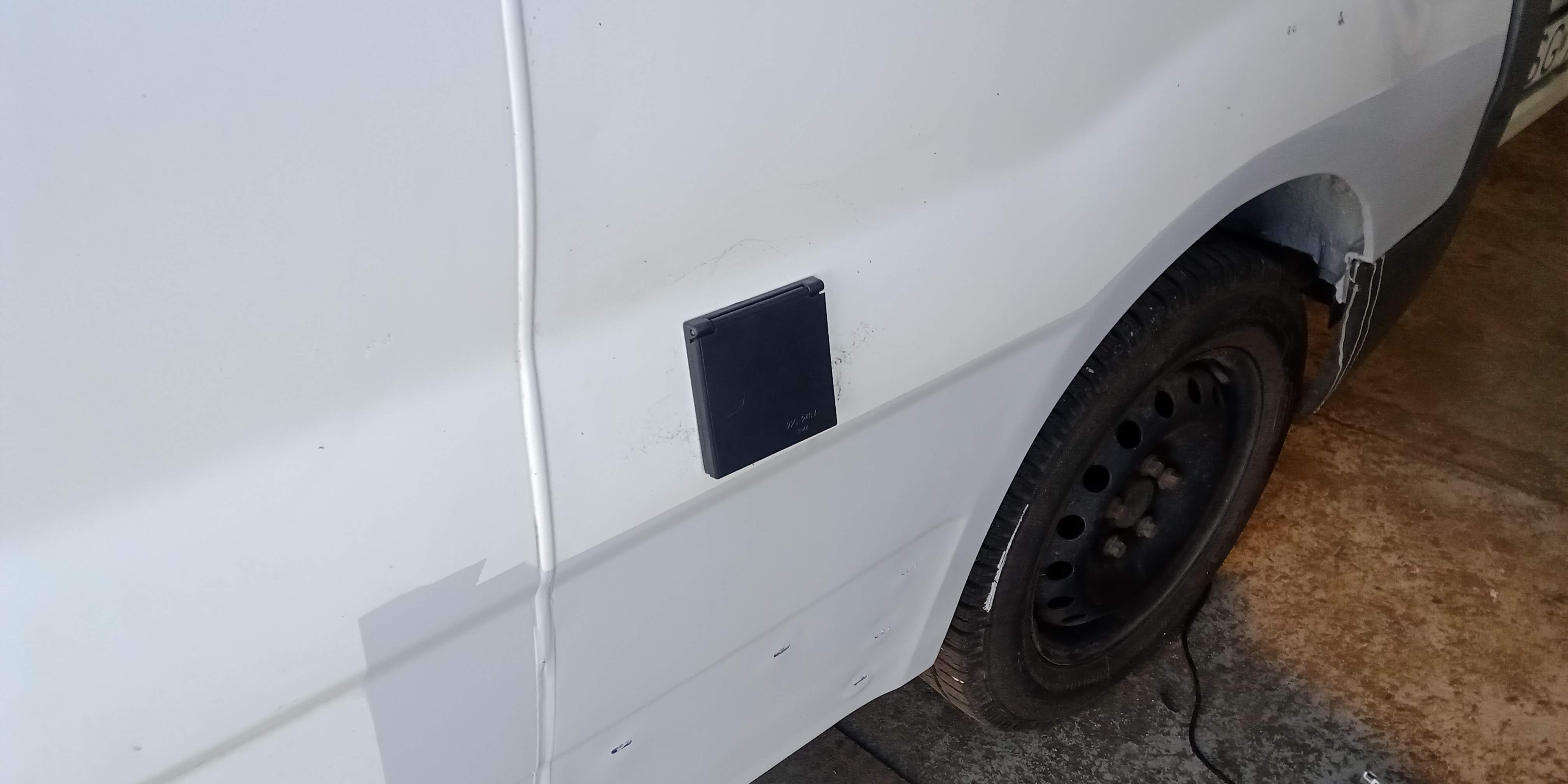

Przetwornicy nie będzie, ale podłączenie do sieci 230V może się przydać. W tym celu musiałem wyciąć otwór w karoserii.
Potem montaż gniazda zewnętrznego. Wszystkie końcówki przewodów, również te 12V mają zaciśnięte końcówki
I gniazdo na aucie.

Pierwszą czynnością było poskładanie do kupy odpływu z brodzika i jego ponowny montaż.
Odpływ brodzika oraz rurki 40mm zostały połączone i uszczelnione Sikaflexem. Oryginalnym uszczelkom nie ufam, wolę mieć dodatkowe zabezpieczenie. Prawdopodobnie w tym tygodniu pod autem pojawi się zbiornik na szarą wodę, a póki co odpływ wygląda tak:
Oczywiście wokół rurek "napchałem" pianki kauczukowej w celu izolacji termicznej.
Po wstawieniu brodzika na miejsce mogłem się zabrać za budowanie konstrukcji ścianki łazienki.
Ania w międzyczasie oklejała pianką kauczukową wszystkie pozostałe jeszcze powierzchnie. Ja zabrałem się za podwyższanie poziomu podłogi. A wszystko kontrolował Montek.
Powstał również stelaż ścianki, oddzielającej blat kuchenny od przestrzeni serwisowo-techniczno-magazynowej.
A dzisiaj zacząłem budować tylną ściankę szafki na pościel oraz ściankę oddzielającą łóżko od drzwi.
