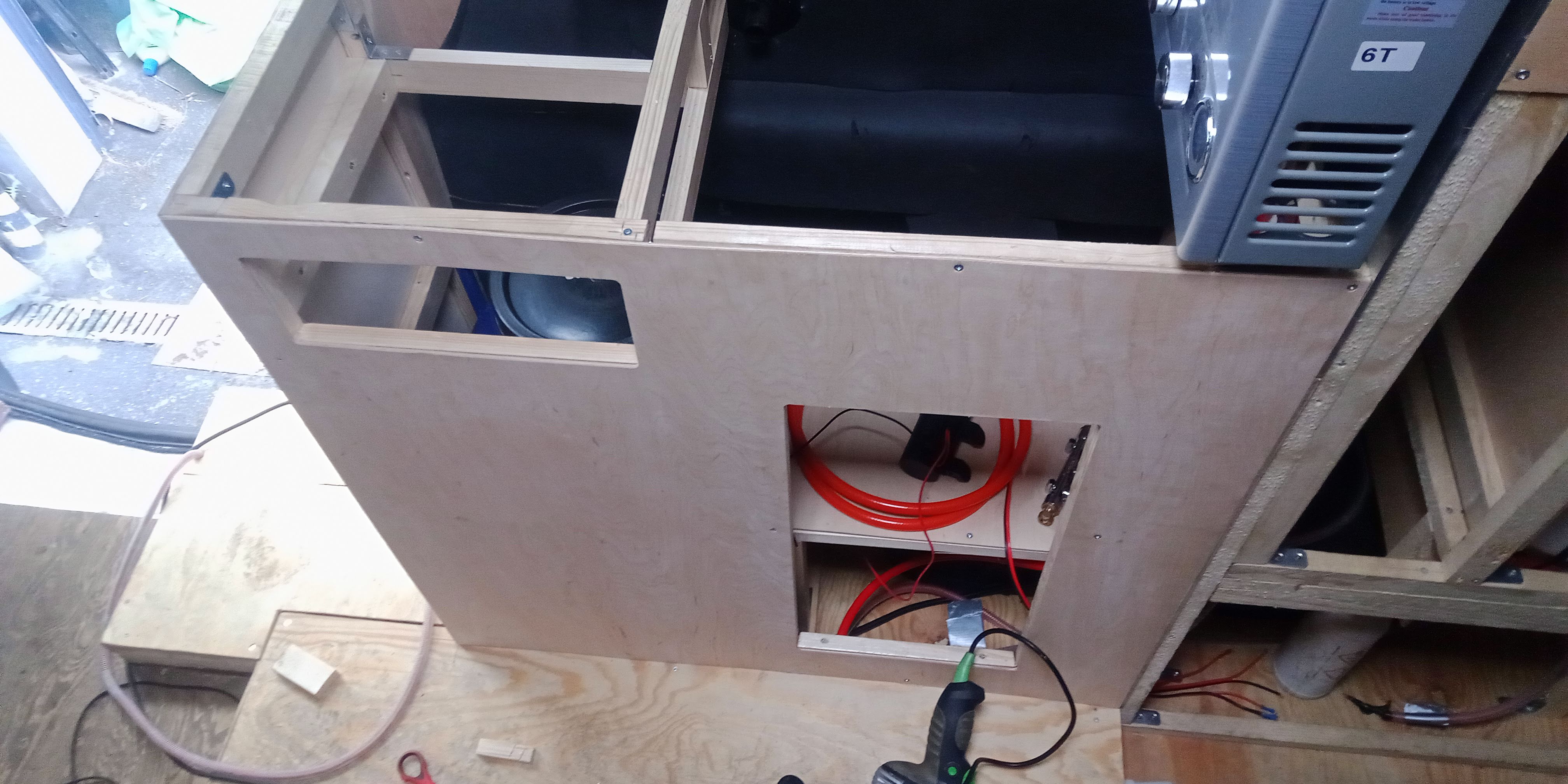

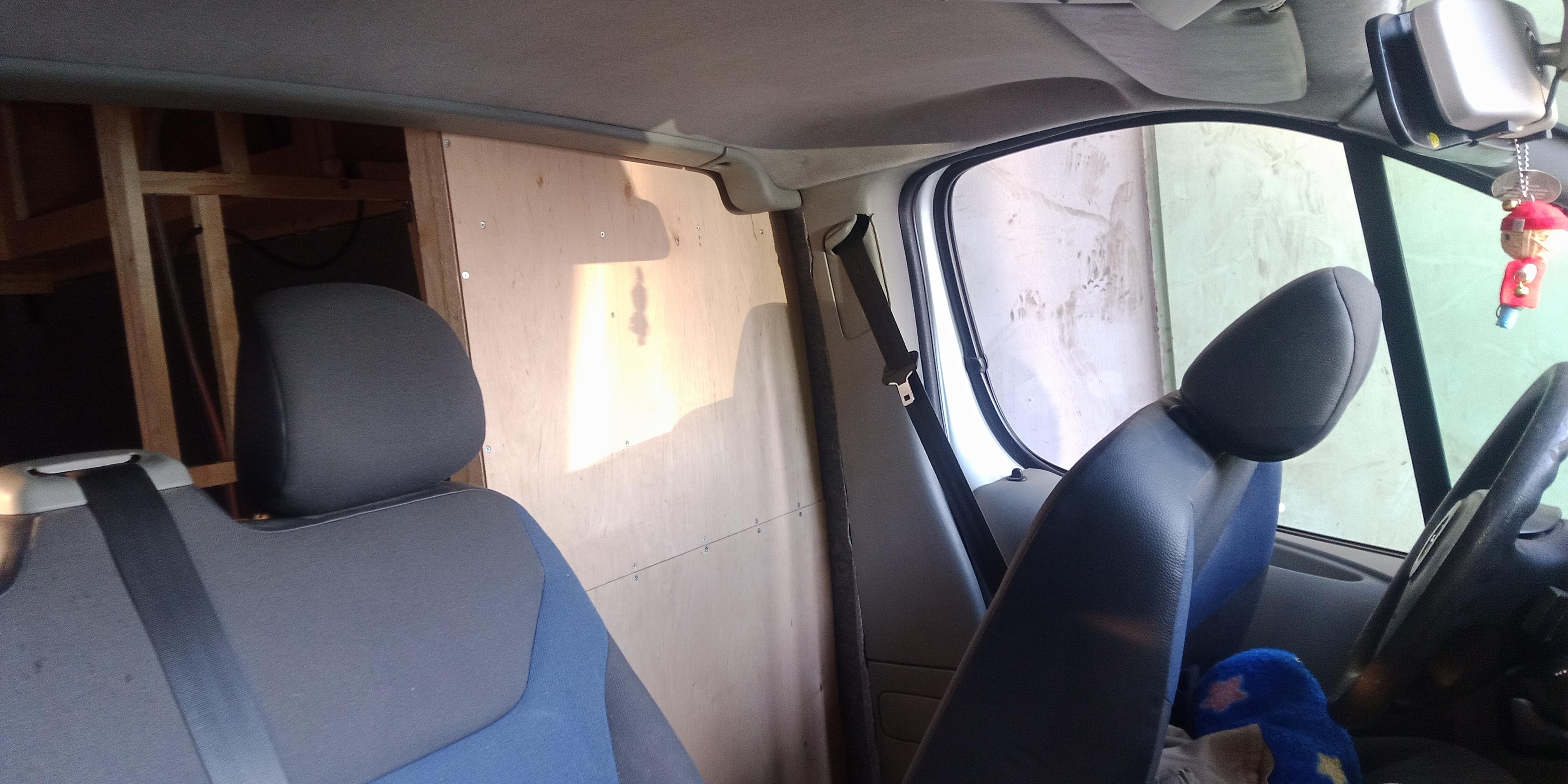

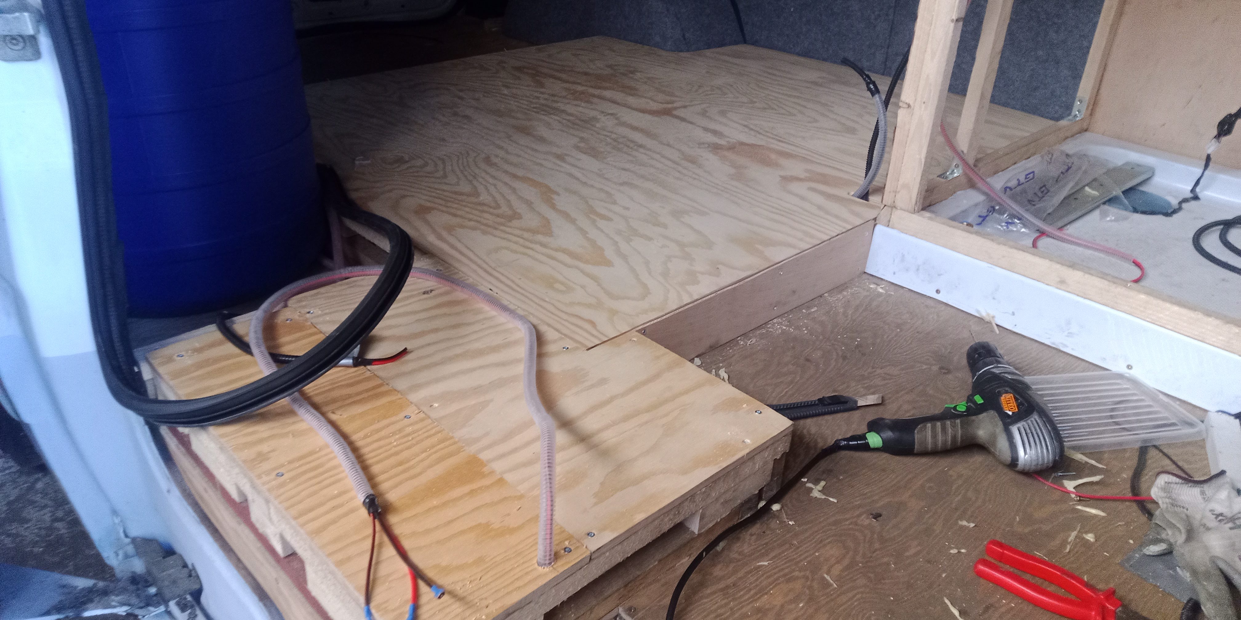

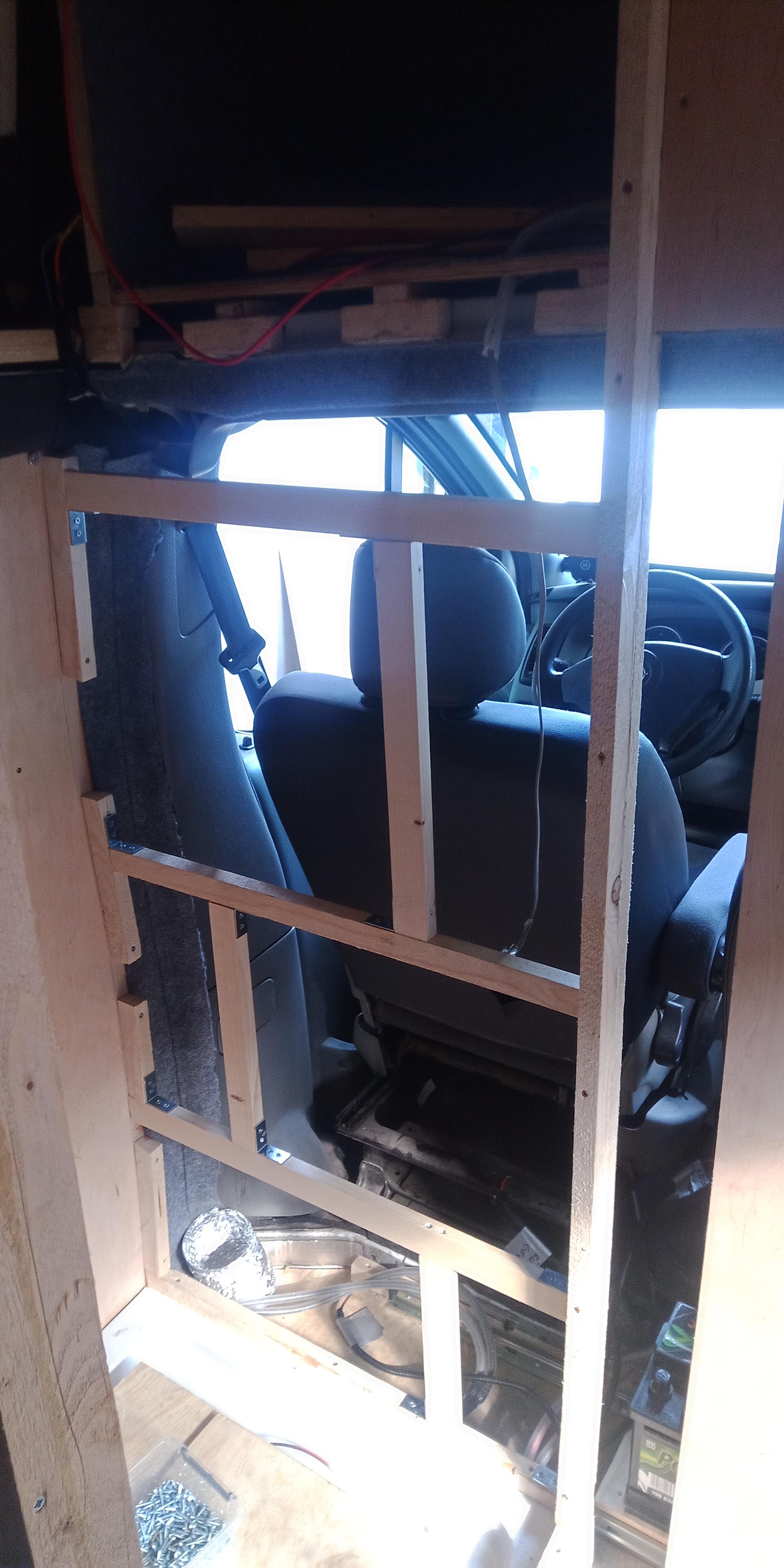

Czekając na materiał, zabrałem się za dokończenie budowy ścian kabiny prysznicowej. W efekcie powstała ścianka za fotelem kierowcy.
Zacząłem również zabudowywać ściankę od strony "salonu".

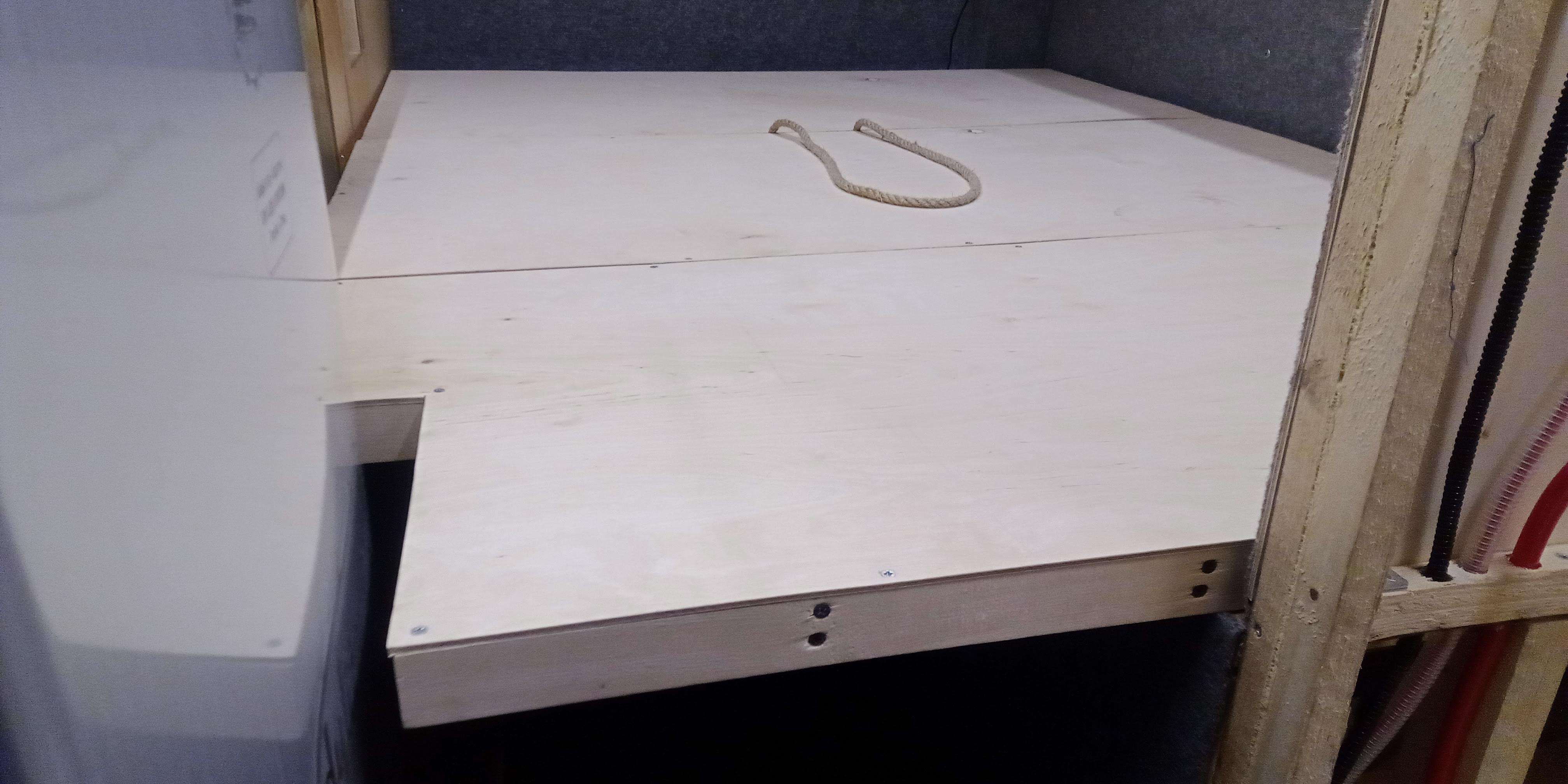

Następnie dociąłem i przymierzyłem podłogę
Po przeciągnięciu niezbędnych instalacji, czyli wężyków do wody i przewodów, podłoga została przykręcona na stałe.
W międzyczasie pojechałem po kolejne 50mb kantówek. Tym razem heblowane 20x40.

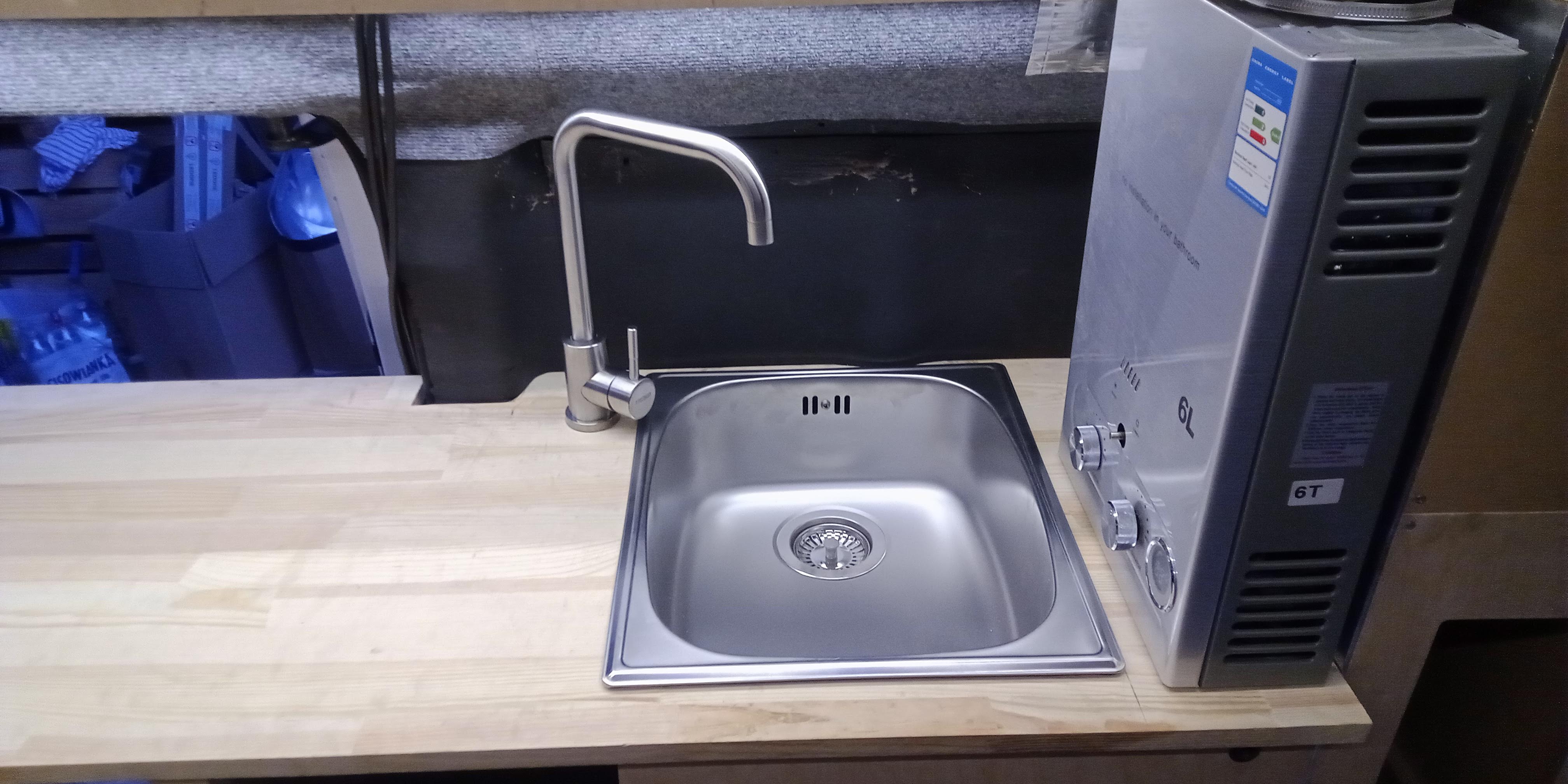

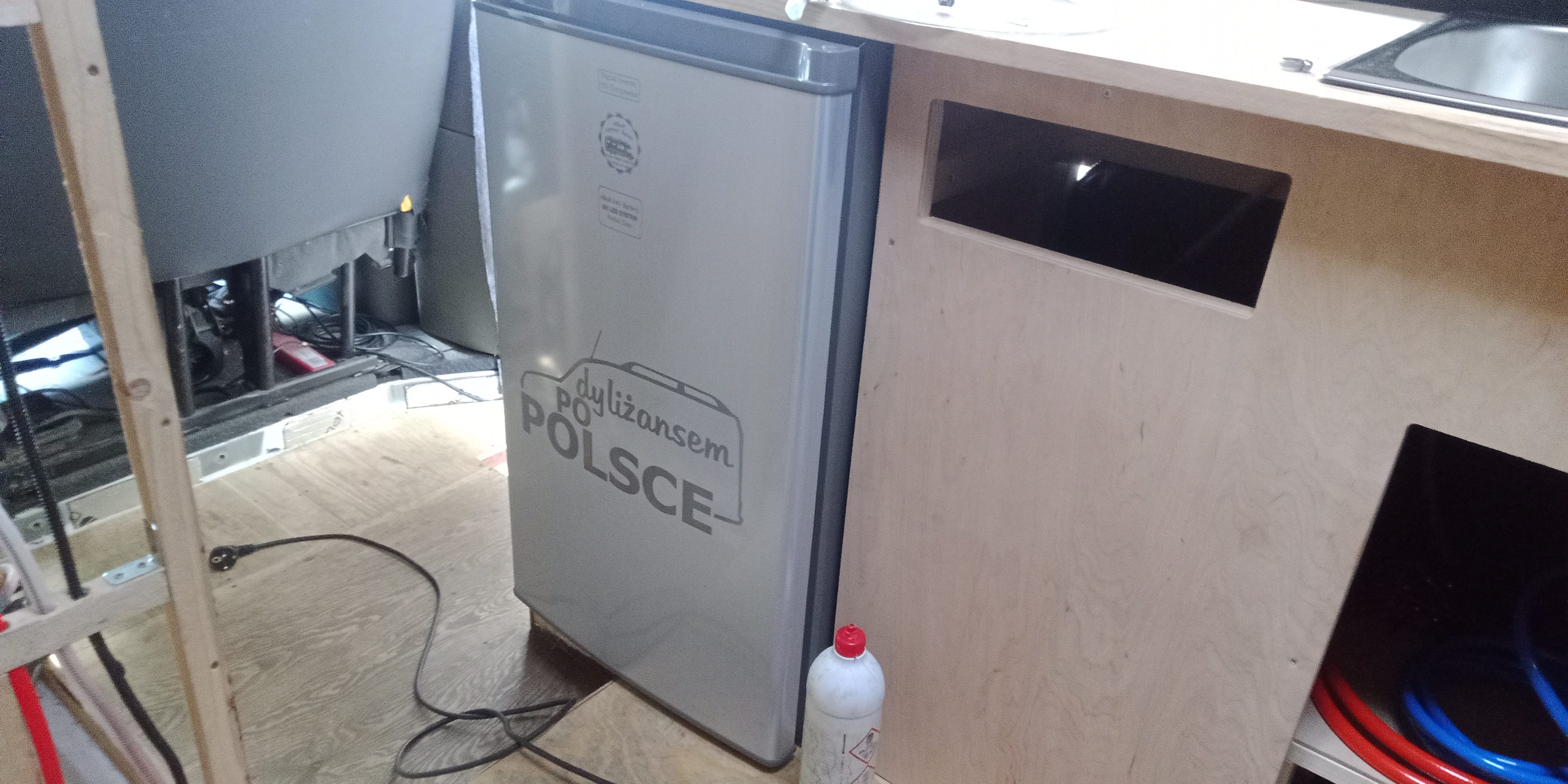

Przyszedł czas na początek budowy aneksu kuchennego.

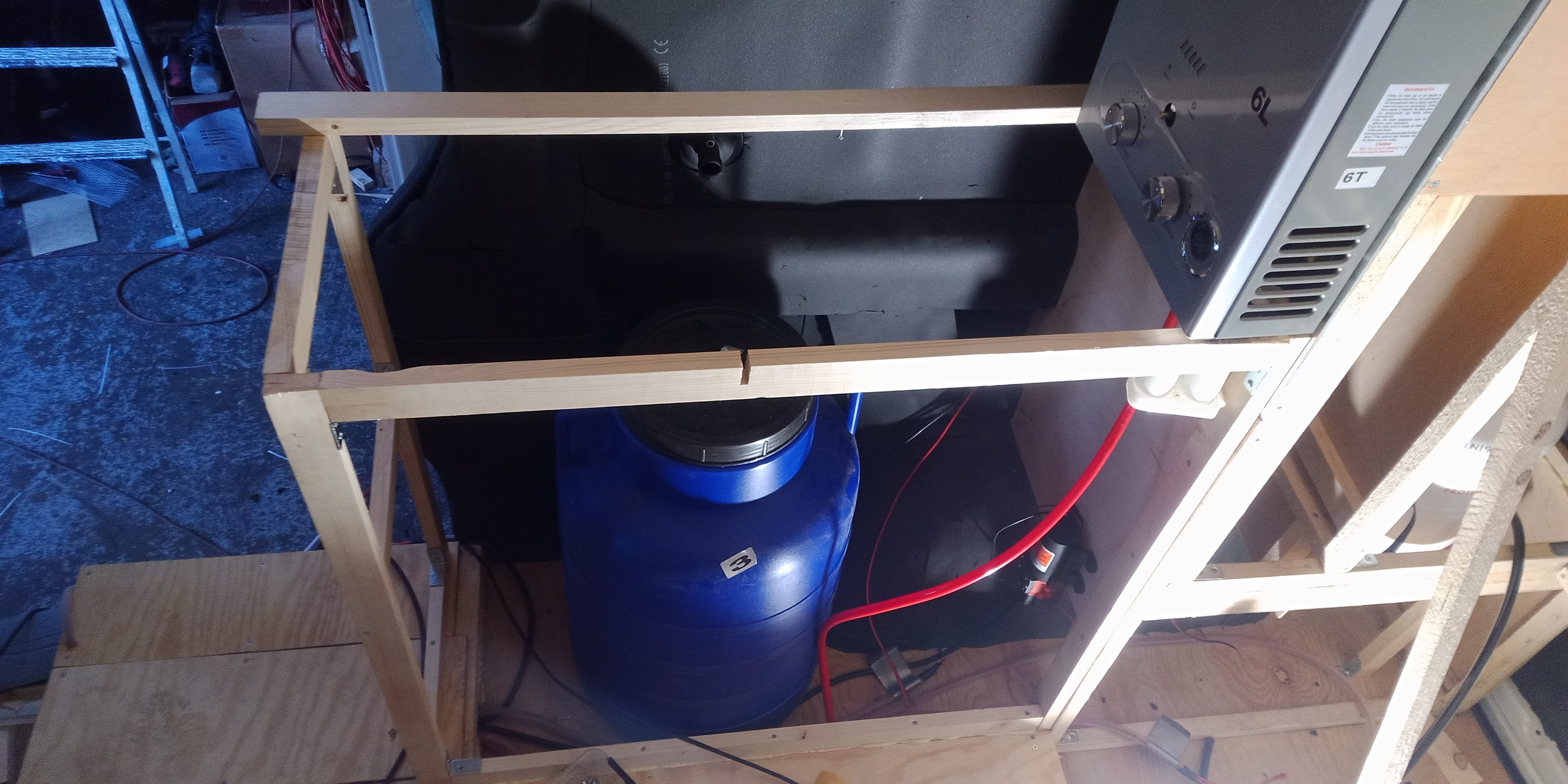

Myślałem, że będzie mniej miejsca, ale udało się wygospodarować przestrzeń na małą szufladę i szafeczkę na śmietnik.
Po podłączeniu zlewu i wody, zabrałem się w końcu za montaż zbiornika na szarą wodę. Wykorzystałem w tym celu zbiornik paliwa do "webasto" o pojemności 50l. Dla "sztuki" owinąłem go w piankę kauczukową. Niestety nie mam zdjęć zamontowanego zbiornika, ale zrobię i pokażę. Na dzisiaj, tj. 23 sierpnia, na 8 rano, byliśmy umówieni w firmie Furgon dla Ciebie, która miała dokonać zmiany przeznaczenia naszego Opla z ciężarówki na kampera, więc ostatnie 24 godziny to był istny argagamedon i nie było czasu na robienie zdjęć. Tak więc brak na razie zdjęć "elektrowni", która i tak została tymczasowo zamontowana na ścianie łazienki, ani innych prac które wykonaliśmy. Mam tylko jedno zdjęcie zmontowanego i rozłożonego łóżka.

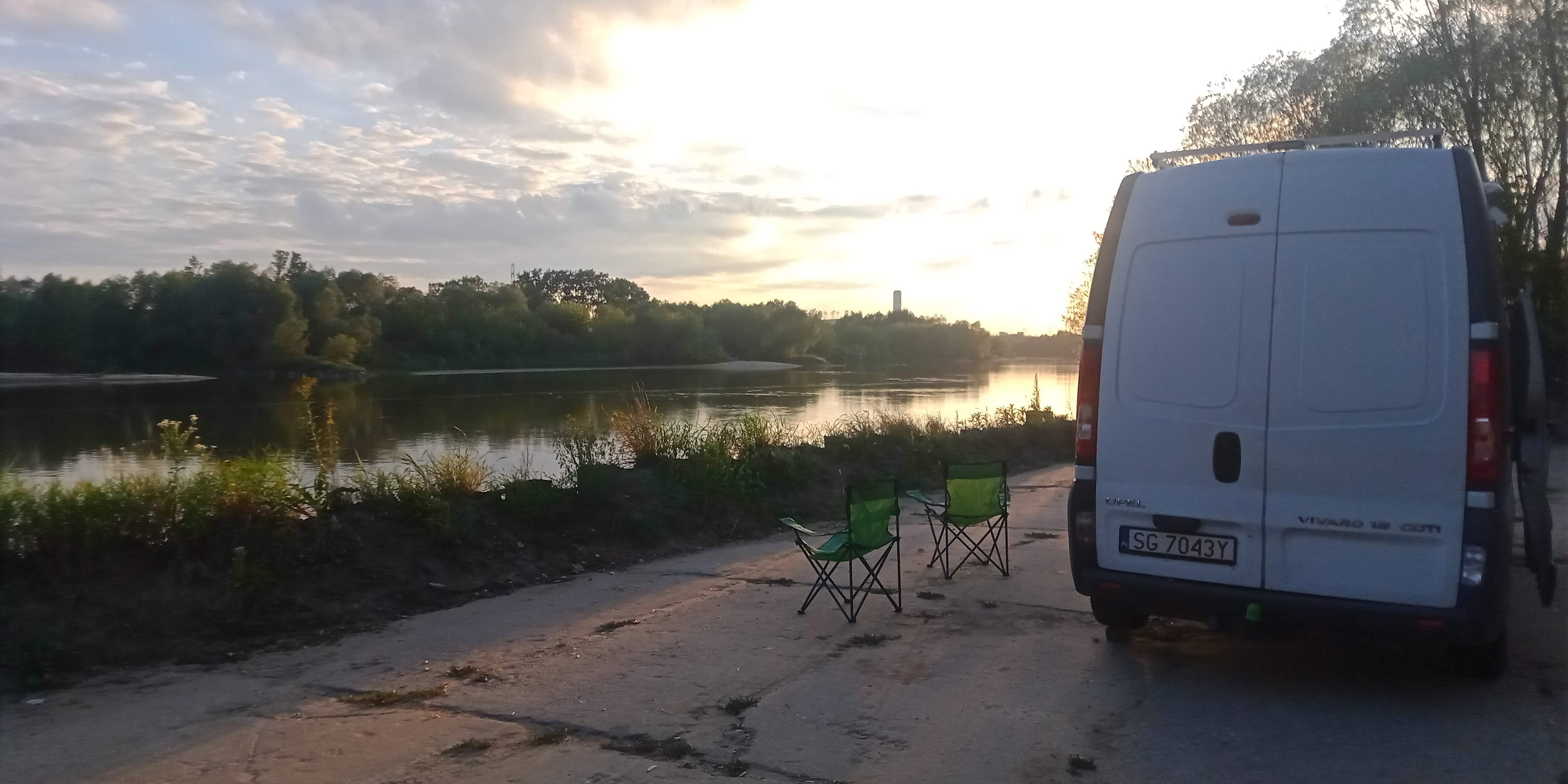

Zastój w temacie :D Wszystko przez nasze wakacje.

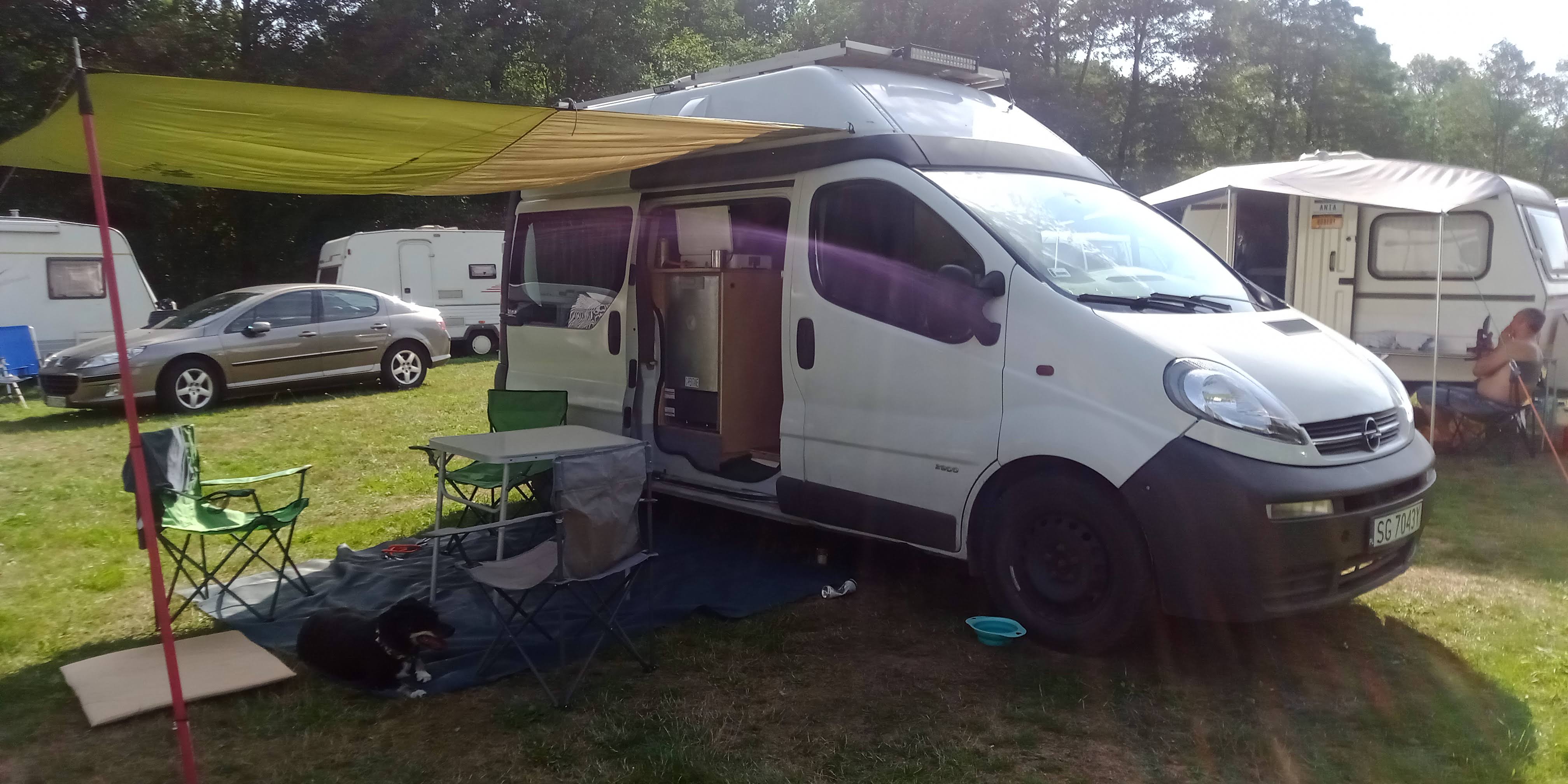

Kto był na kajakach i miał ochotę, to zajrzał do środka i mógł zobaczyć naszą robotę.

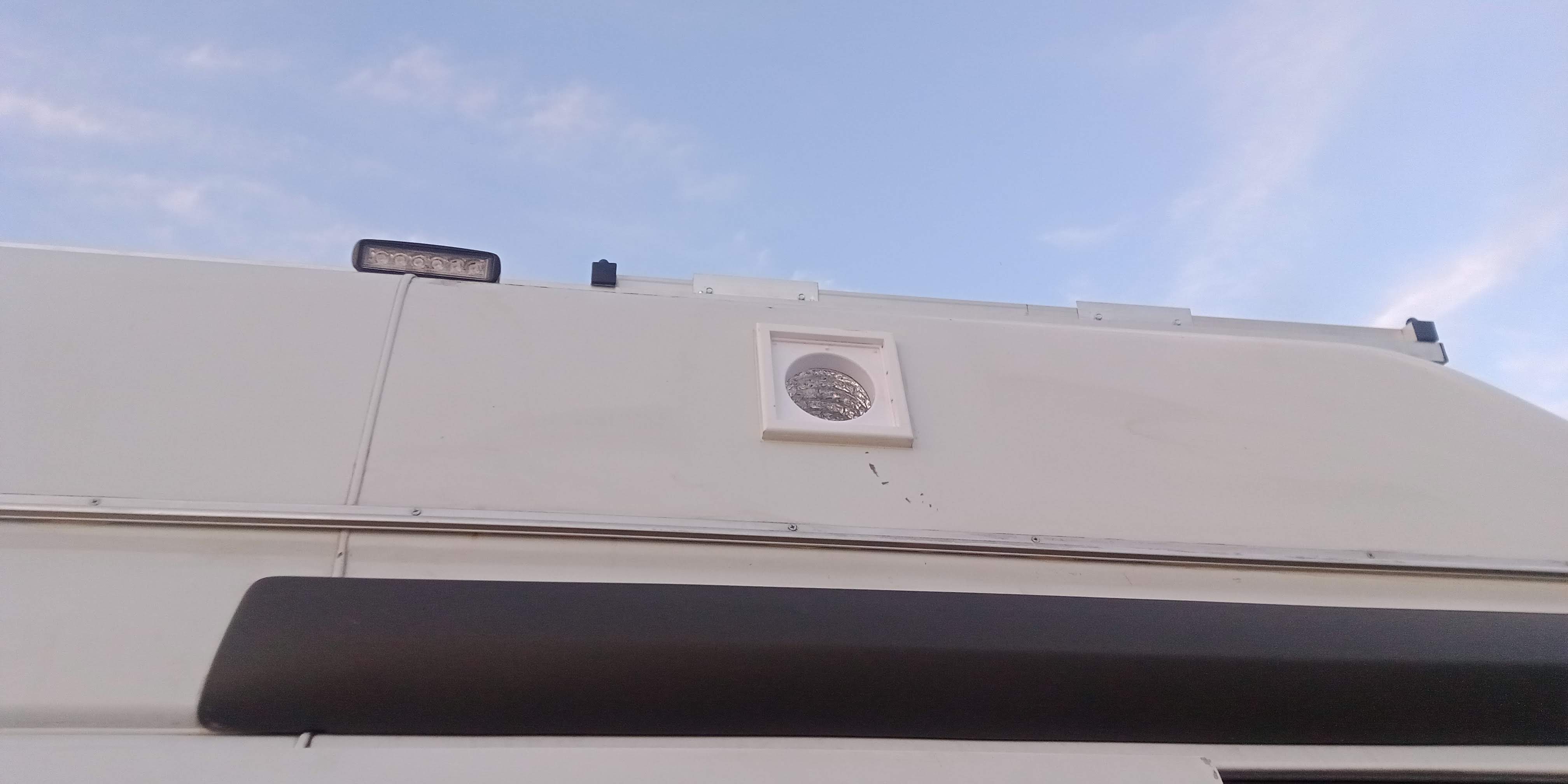

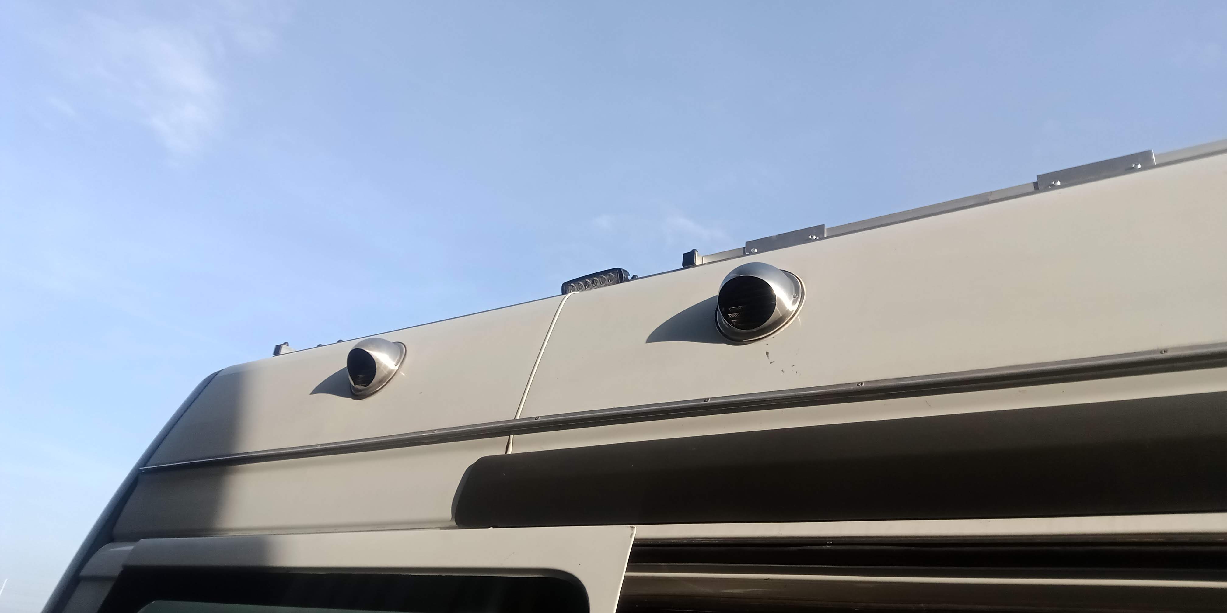

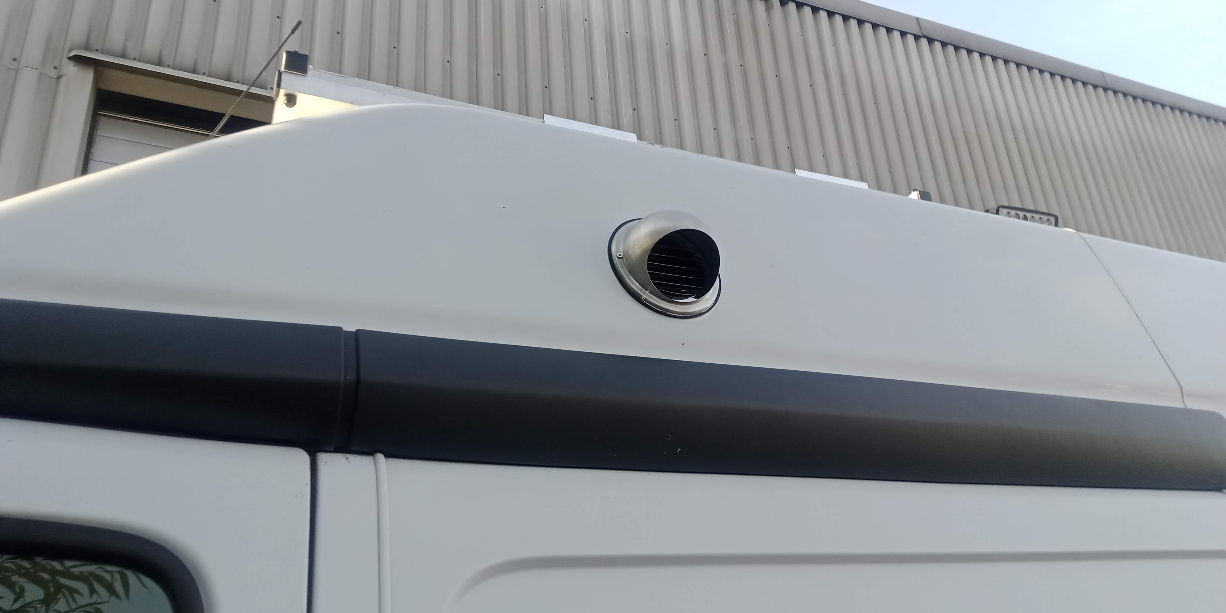

Zdaję sobie sprawę z tego, że nie wszystkim nasza zabudowa przypadła do gustu, jednak nam się sprawdziła w 90%. Dlaczego nie w 100%? Ano trzeba niestety poprawić troszkę rozkładanie łóżka bo w jednym miejscu się lekko blokuje i trzeba jeden moduł lekko podnieść podczas rozsuwania. Oprócz tego okazało się, że zakładanie plastikowych kratek wentylacyjnych na zewnątrz jest błędem. Nie wytrzymują uderzeń gałęzi.
Dlatego muszę zmienić tę kratkę na taką jaka jest założona przy kominie "junkersa" Do wentylacji łazienki również.
Poza tymi "mankamentami" jest tak jak zakładaliśmy. Kompaktowo i wygodnie. Oczywiście pozostaje dokończenie wszystkich rzeczy, których nie zdążyliśmy zrobić, czyli łazienki, podłogi i wykończeń, oraz oczywiście malowanie, ale to już jest najmniejszy problem. Auto jest już w pełni użyteczne jako kampervan. Przez dwa tygodnie przejechaliśmy ok 1700 km, codziennie śpiąc w innym miejscu, za wyjątkiem dwóch zlotów: kajaków i II zlotu przyczep Hobby, gdzie spaliśmy po dwie nocki.
Z pozostałych dziesięciu nocek, dziewięć na dziko. Jedna na polu kempingowym, bo było już bardzo późno, a dwie planowane dzikie miejscówki okazały się nieaktualne.
Podczas wyjazdu, auto doznało dwóch awarii. Najpierw rozszczelniła się odma olejowa, która w tym aucie jest zintegrowana z wlewem oleju, co skutkowało rozchlapaniem oleju po prawie całej komorze silnika. Zamówiłem nową odmę i wymieniłem podczas zlotu "Hobby". Druga awaria, to zanik wspomagania. Opel bez wspomagania prowadzi się jak Star 28. Powodem awarii był przetarty wężyk idący od zbiorniczka płynu wspomagania. Tutaj specjalne podziękowania dla Maćka (Tata Kazika), za pomoc w zdiagnozowaniu problemu oraz za pomoc w naprawie ;) Dziękujemy również Marcinowi (dzin1975) za pomoc w dotarciu na kolejną miejscówkę nad Nidą ;)
Podsumowując wyjazd z naszego punktu widzenia, przesiadka na "kampera" była słusznym posunięciem. To jest rozwiązanie dla nas idealne.

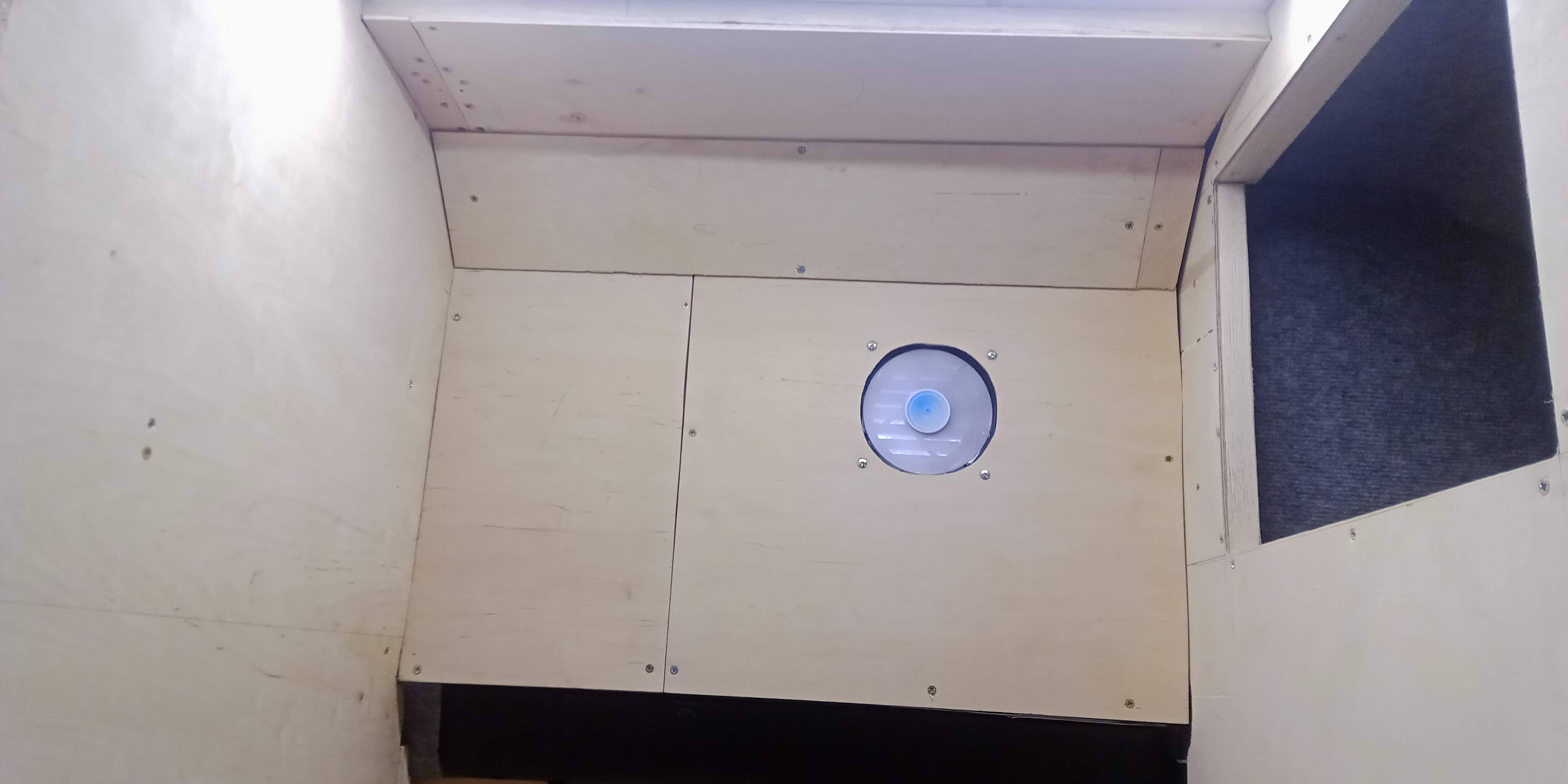

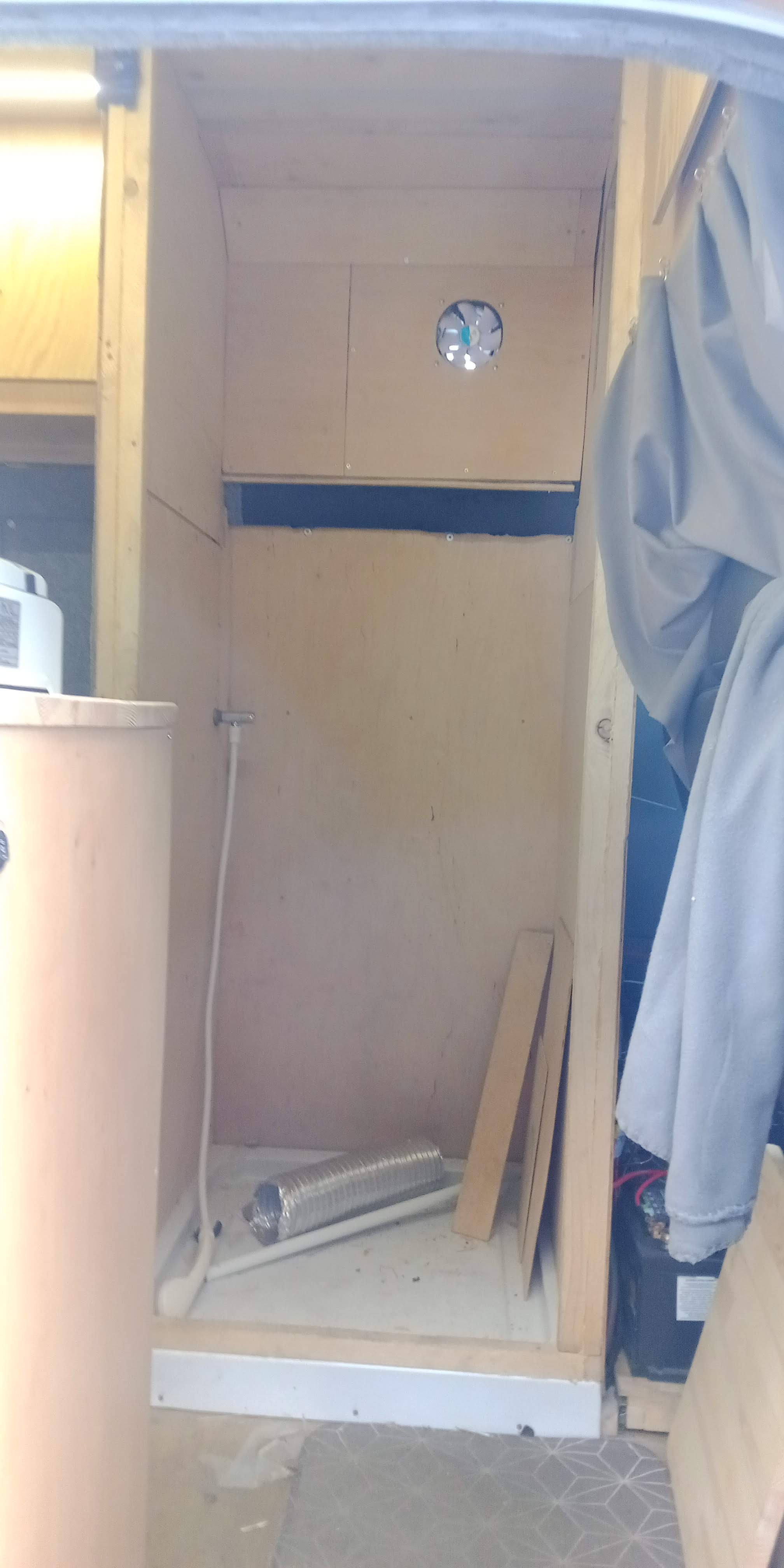

Ostatni miesiąc w warsztacie nie obfitował w jakieś spektakularne prace. Pierwszą sprawą była wymiana uszkodzonego wywiewu kuchennego oraz montaż takiego samego wywiewu do łazienki. Zastosowałem takie same "kratki" jak ta do odprowadzenia spalin z "junkersa"
Udało mi się poprawić składanie łóżka, bo podczas urlopu były z tym problemy. Obiłem łazienkę do końca sklejką i zamontowałem wentylator do wywiewu.

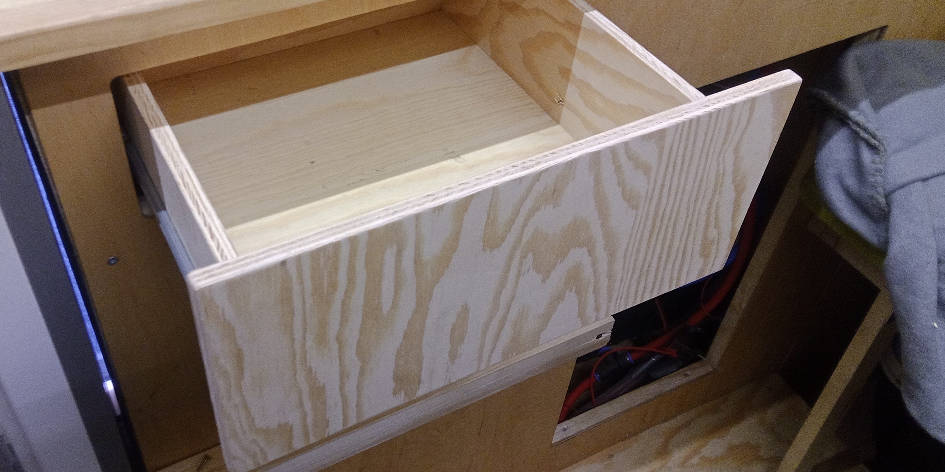

Dorobiłem szufladę

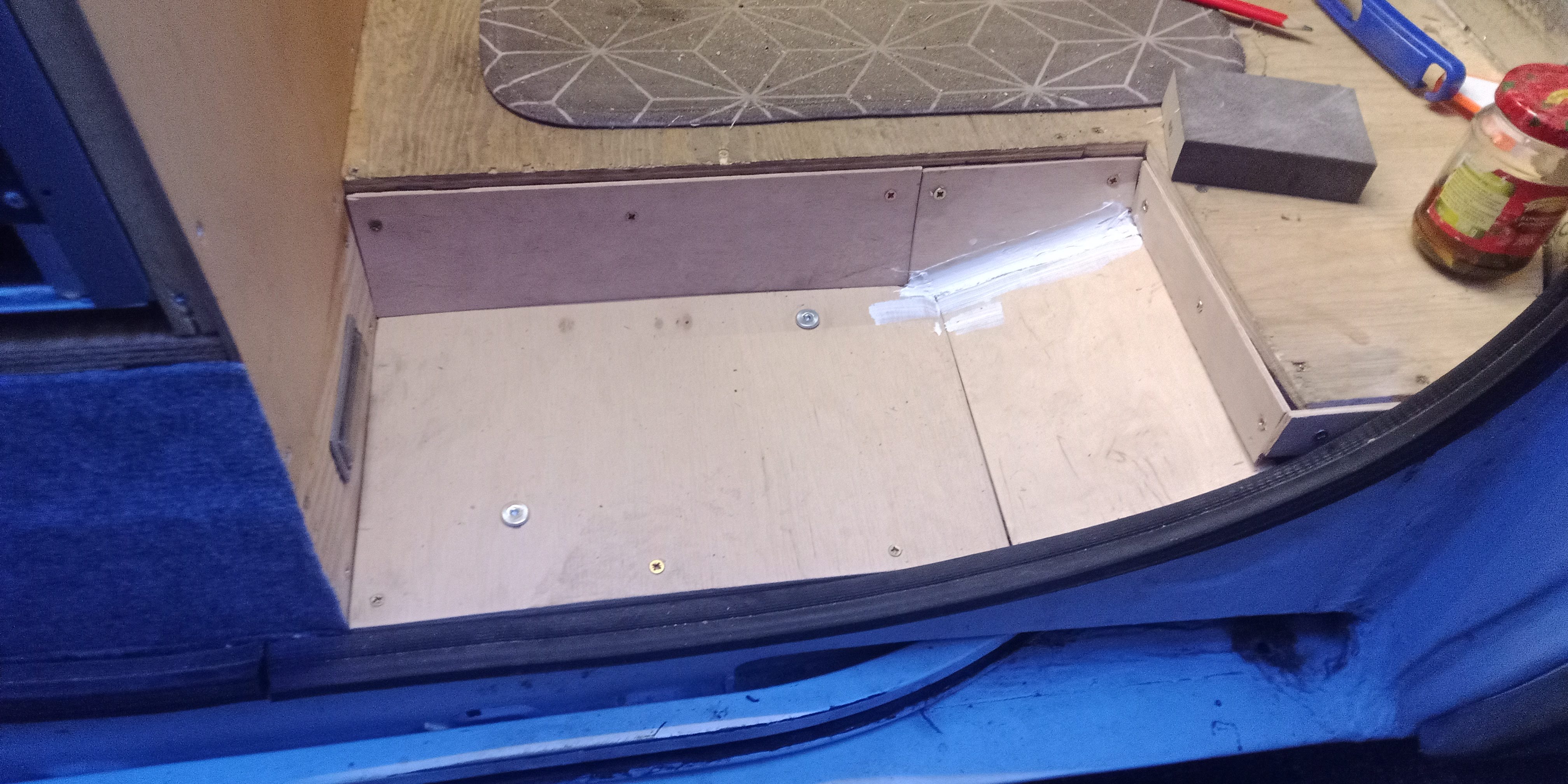

Obłożyłem stopień wejściowy sklejką. Dojdzie jeszcze jakaś "wyściółka".

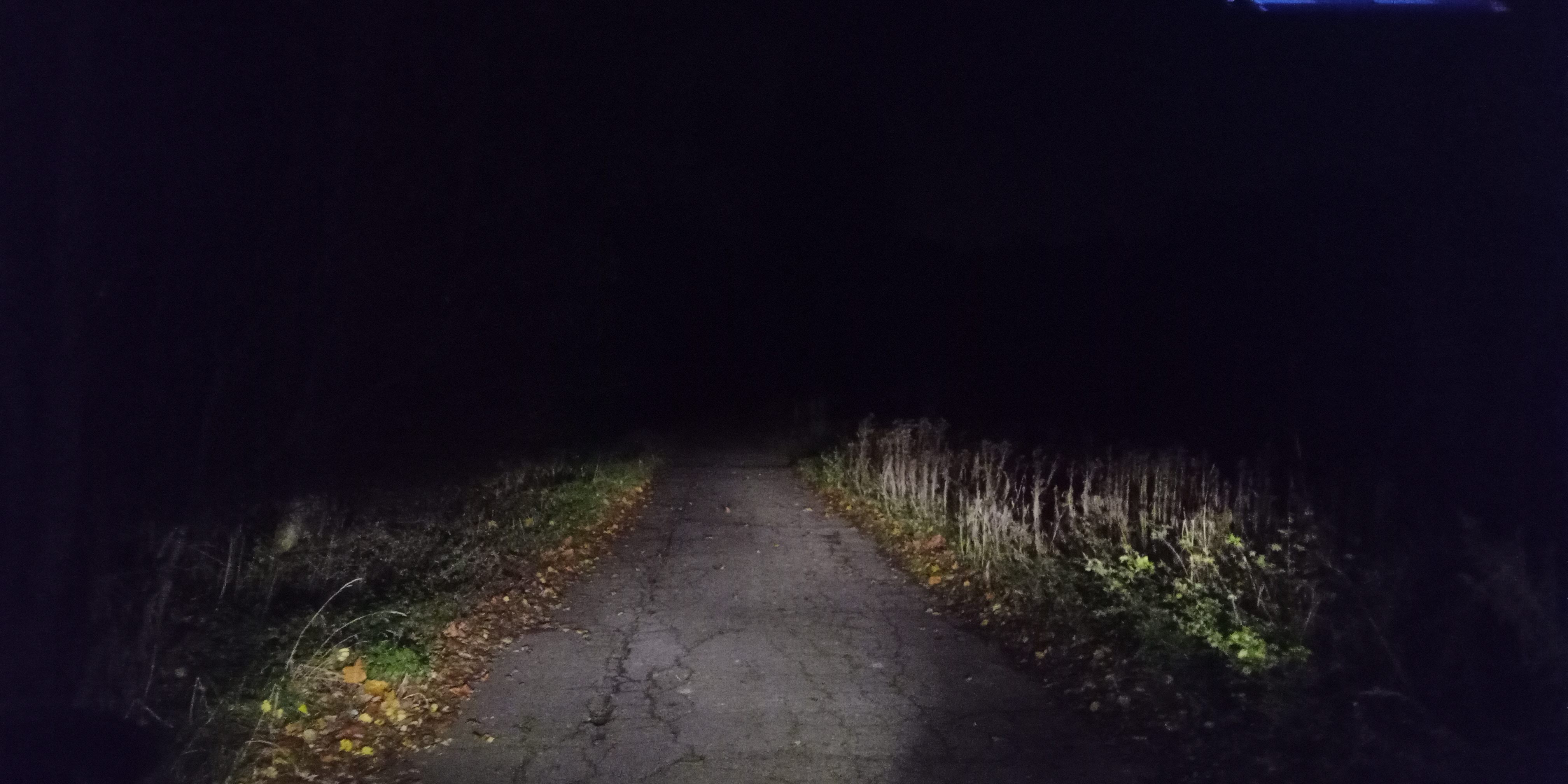

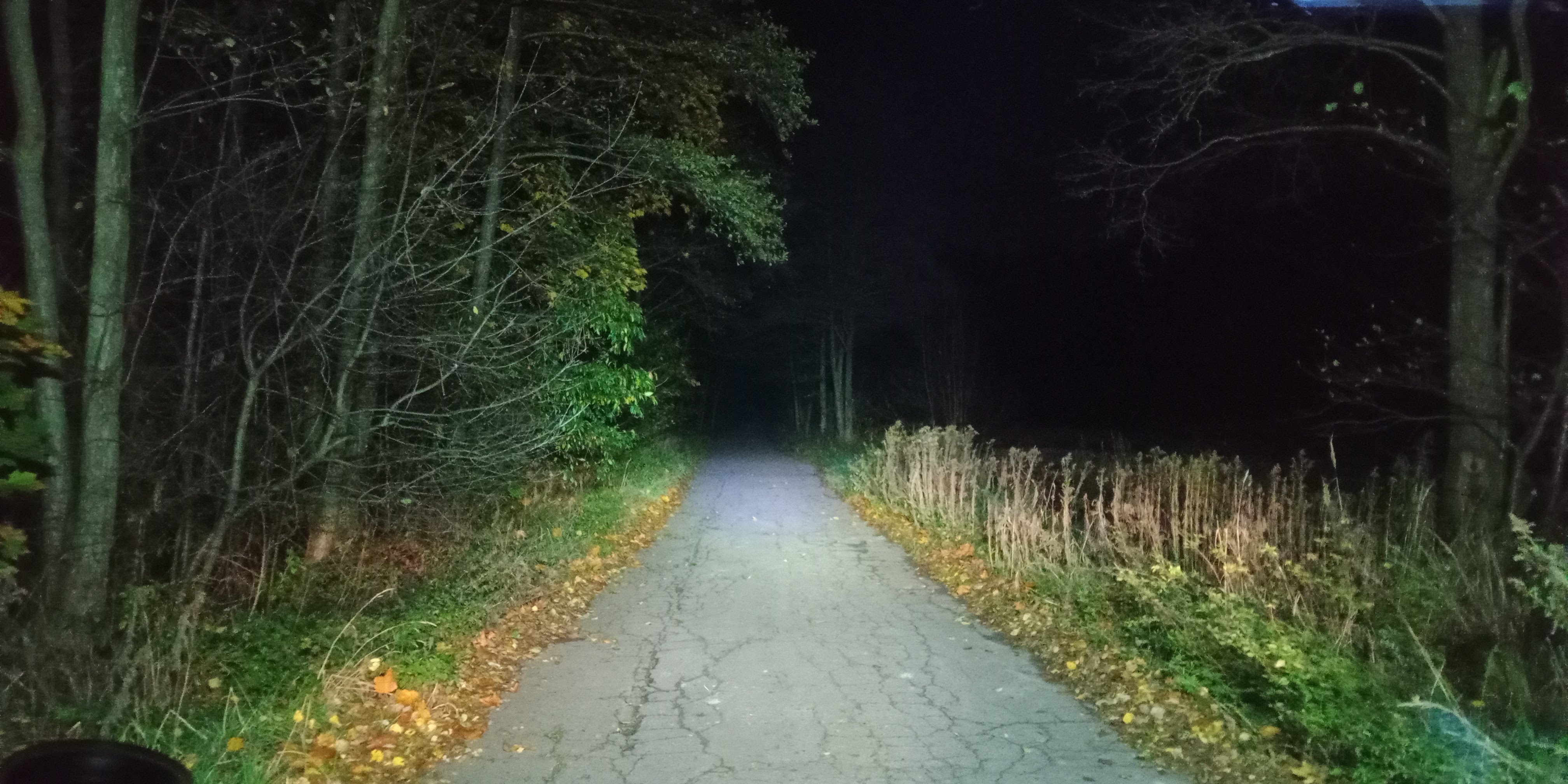

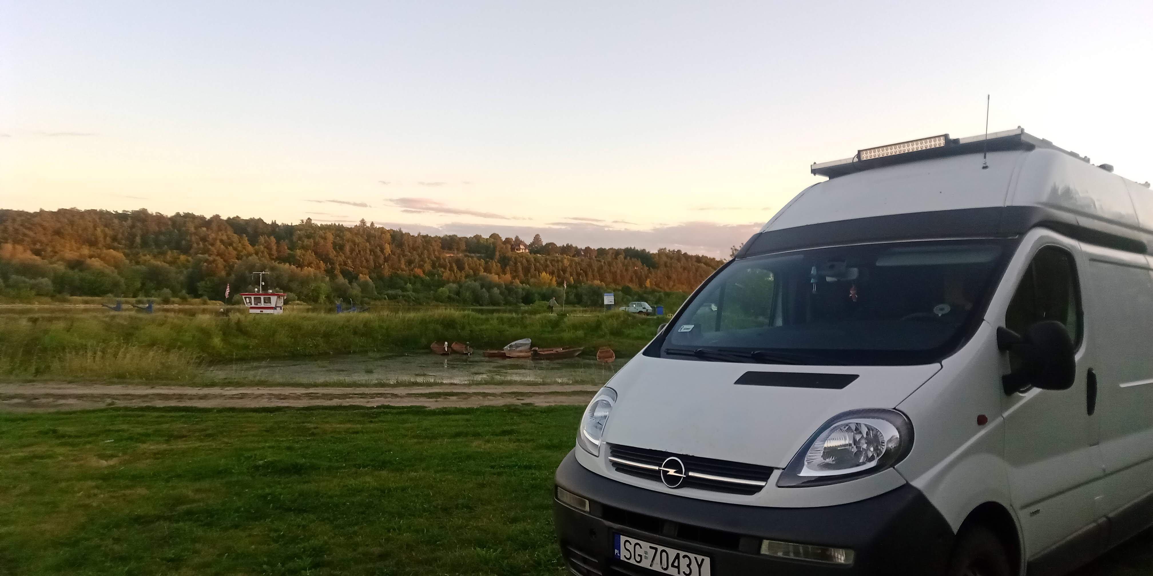

Wczoraj po wyprowadzeniu opla, zabraliśmy go na spacer i przy okazji przetestowałem chińskiego ledbara, który jak wiecie jest zamontowany nad kabiną.
Pierwsze zdjęcie to zdjęcie na normalnych światłach mijania.
Szału nie ma.
Drugie zdjęcie ze świecącym ledbarem.
Różnica jest spora.

Damian możesz podlinkować tego ledbara. Chodzi mi po głowie pomysł żeby sobie zrobić taki na belce do relingów i zakładać jak jadę w dziwne miejsca bo mi też trochę brakuje światła w kijance.
Re: Opelacja kampervan.
Postautor: oko » niedziela, 30 paź 2022, 11:44
reflexes pisze:Damian możesz podlinkować tego ledbara. Chodzi mi po głowie pomysł żeby sobie zrobić taki na belce do relingów i zakładać jak jadę w dziwne miejsca bo mi też trochę brakuje światła w kijance.
Ja kupiłem dokładnie ten model:
https://allegro.pl/oferta/panel-led-lampa-robocza-120w-40led-12-24v-neoma-10570451499
Postautor: reflexes » niedziela, 30 paź 2022, 16:20
Dzięki. Cena rozsądna więc chyba zrealizuję w końcu swój plan.
