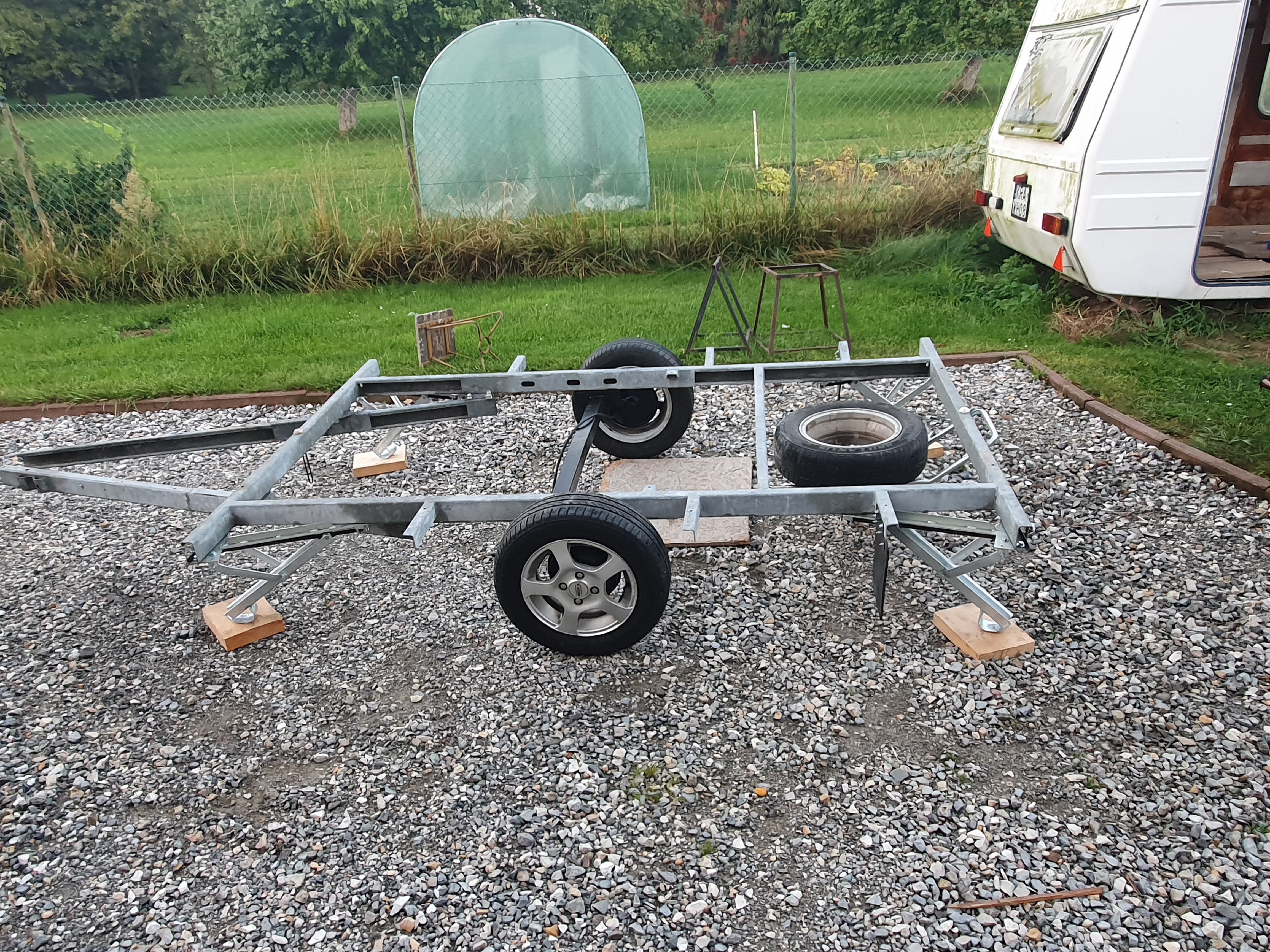

Będę tu publikował postępy mojego remontu z N126N i pewnie Was pytał o różne kwestie, jeśli nie znajdę odpowiedzi na forum.
Mam pierwsze pytanie - będę przykręcał oś do ramy, ale nie zrobiłem zdjęcia jak było poprzednio - w ramie jest 6 otworów montażowych pod ramę z każdej strony - na bazie zdjęć domniemuję, że oś powinna być przykręcona maksymalnie do tyłu. W które otwory Wy wpuszczaliście śruby? Od czego to zależy?

Koła raczej powinny "trafić" w nadkola prawidłowo przykręconej skorupy. Tyle i aż tyle. Rama jest uniwersalna ale na rynek GB skorupa jest odwrócona. Stąd dodatkowe otwory.

A w które otwory jest u Was (posiadaczy N126N) przykręcona oś (jeśli wiecie), bo zakładam że układ jest raczej taki sam u wszystkich?

Nie wiem jak to jest, ale ja celowałem w "nadkola".
Kupując nową oś przykręcałem do innych otworów niż wcześniejsza - być może taki wymiar osi wybrałem że trzeba było tak właśnie zrobić.
Na Twoim miejscu bym pomierzył, sprawdził i jak pisze Marcin "wycentrował" w środek nadkola.
