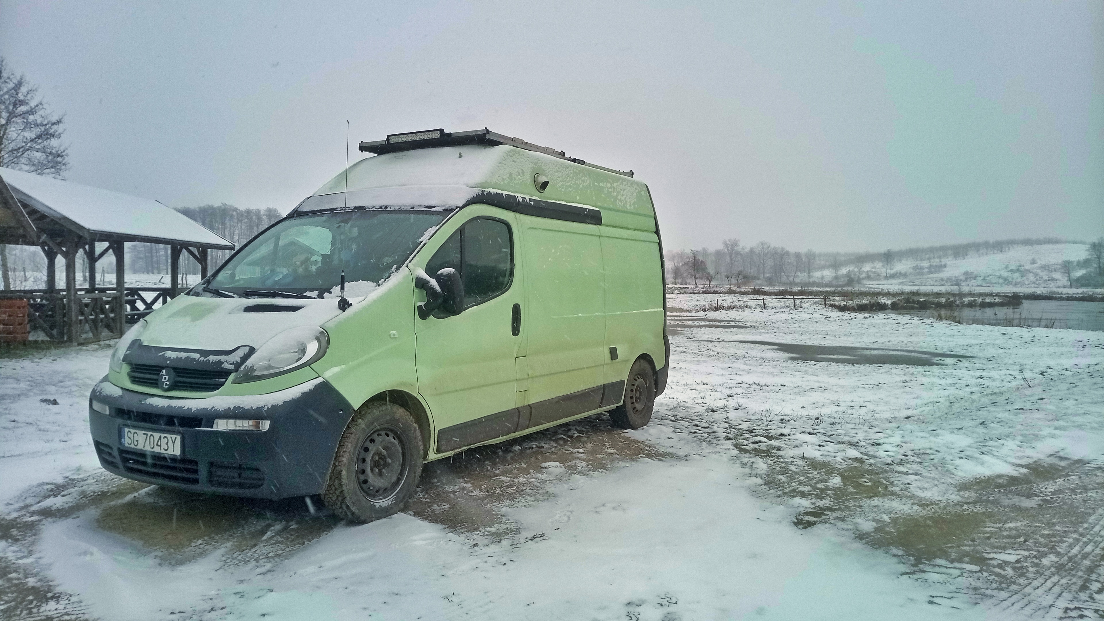

Znowuż dłuuuuga przerwa w pisaniu pamiętniczka. Co niektórzy na pewno wiedzą, że odbyliśmy świąteczno-noworoczno-trzej królową wyprawę, od Sudetów Wschodnich, przez Świnoujście, aż po Frombork.
Trochę kilometrów pykło, sporo miejsc odwiedzonych. Zero awarii. Po wyprawie, naszła mnie jednak nieodparta chęć zmian w zasilaniu prądem naszego Adventure Drive Campervana :lol: Nie żeby zabrakło prądu, co to to nie. 200W na dachu, 100Ah w akumulatorze i dodatkowe ładowanie z alternatora robiło robotę. Jednak idąc trochę do przodu, postanowiłem nieco zmodernizować elektrownię. Na pierwszy ogień, zmieniłem regulator ładowania, z dobrze wszystkim znanego Tracera 2210AN, na Victrona 100/20
