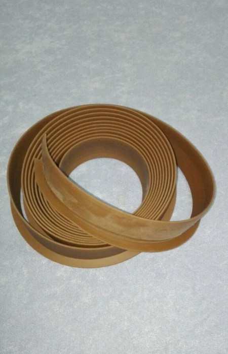

Skończyłem klejenie drzwi i będę osadzał uczczelkę L obwiedniowo pod aluminiową ramę drzwi.
Uszczelka dzisiaj przyszłe i mam kilka pytań:
- jako, że uszczelka jest twarda (bardziej jak plastik niż guma), nie załamywała się wam na rogach?
- Planuję ją podgrzać suszarką żeby się zrobiła trochę plastyczna, Wy też mieliście ją taką twardą? Twardy nie znaczy dobry, zwłaszcza tutaj.
- mocowaliście ją do ramy drzwi za pomocą zszywek, kleju czy jakiś inny sposób?

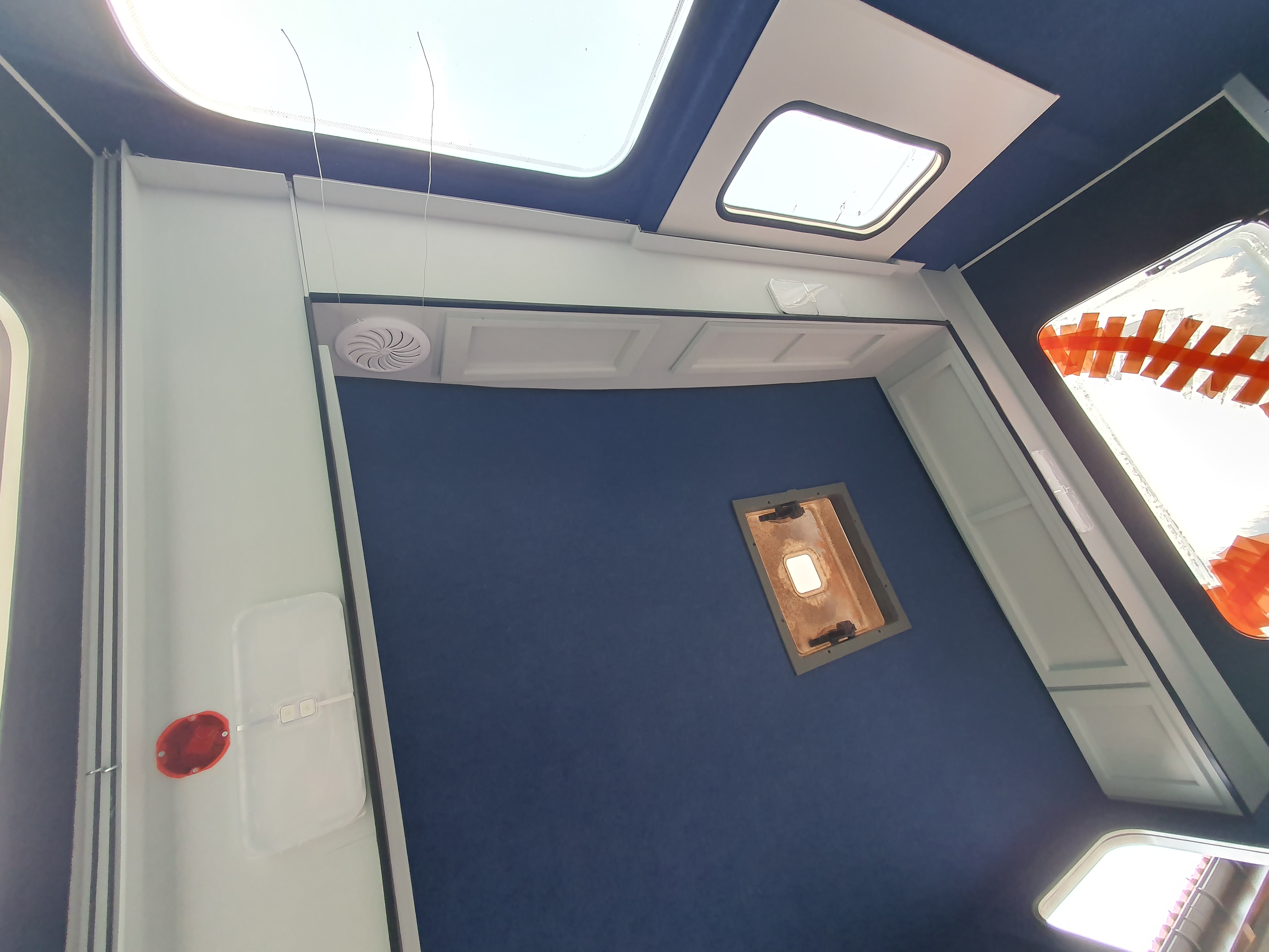

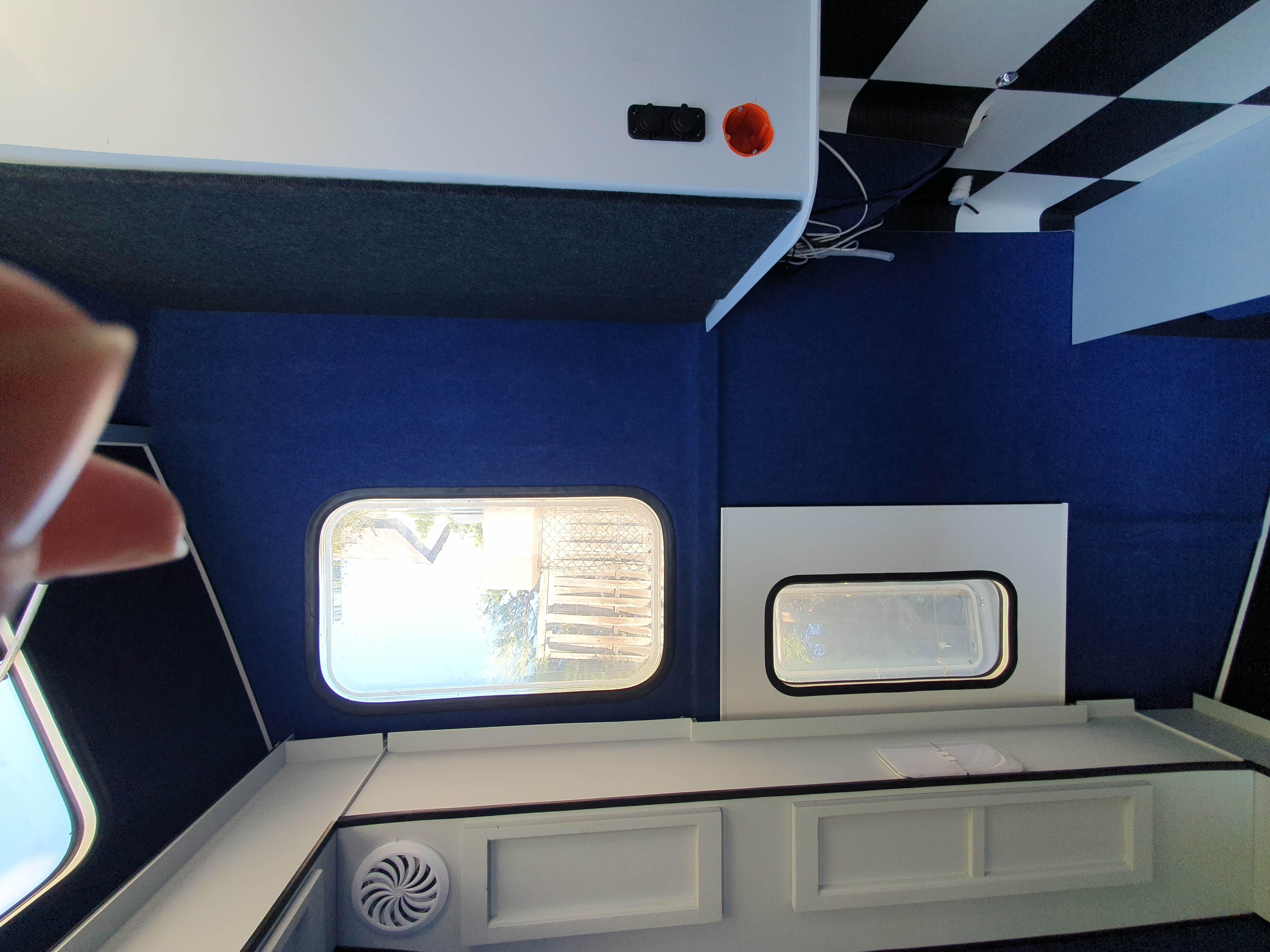

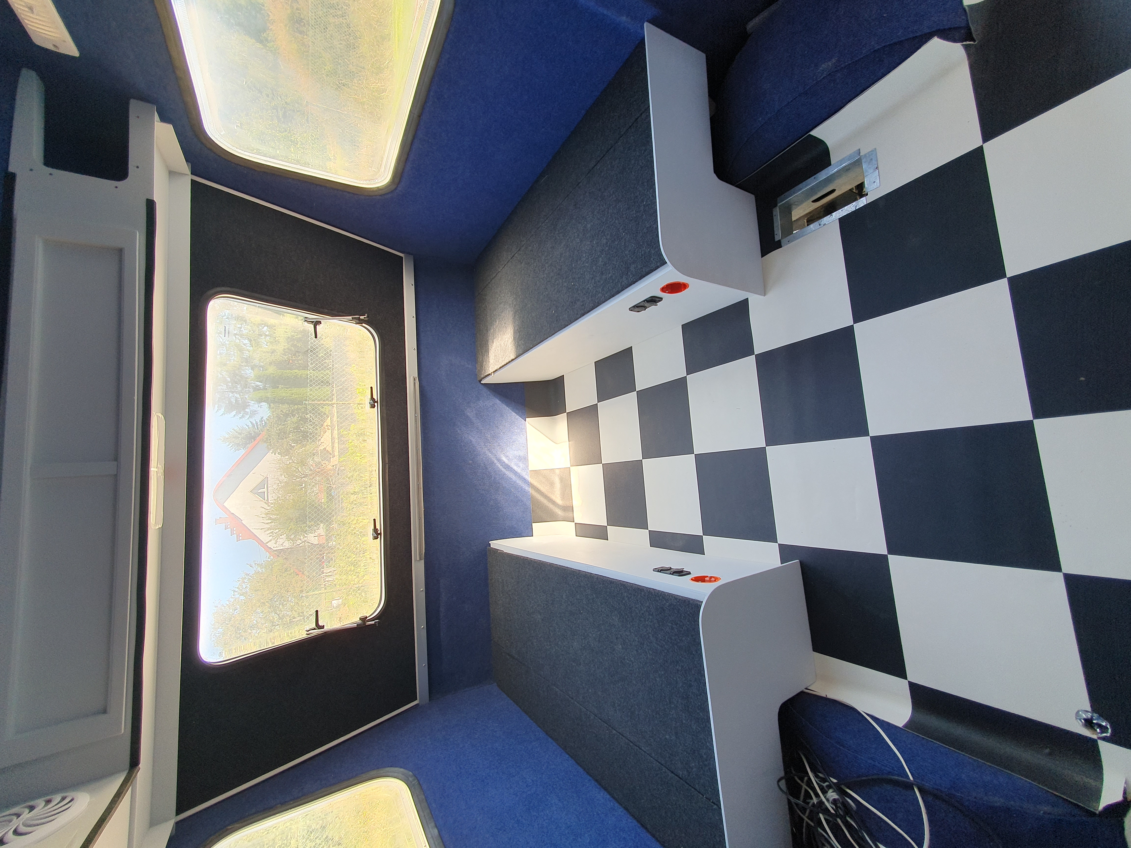

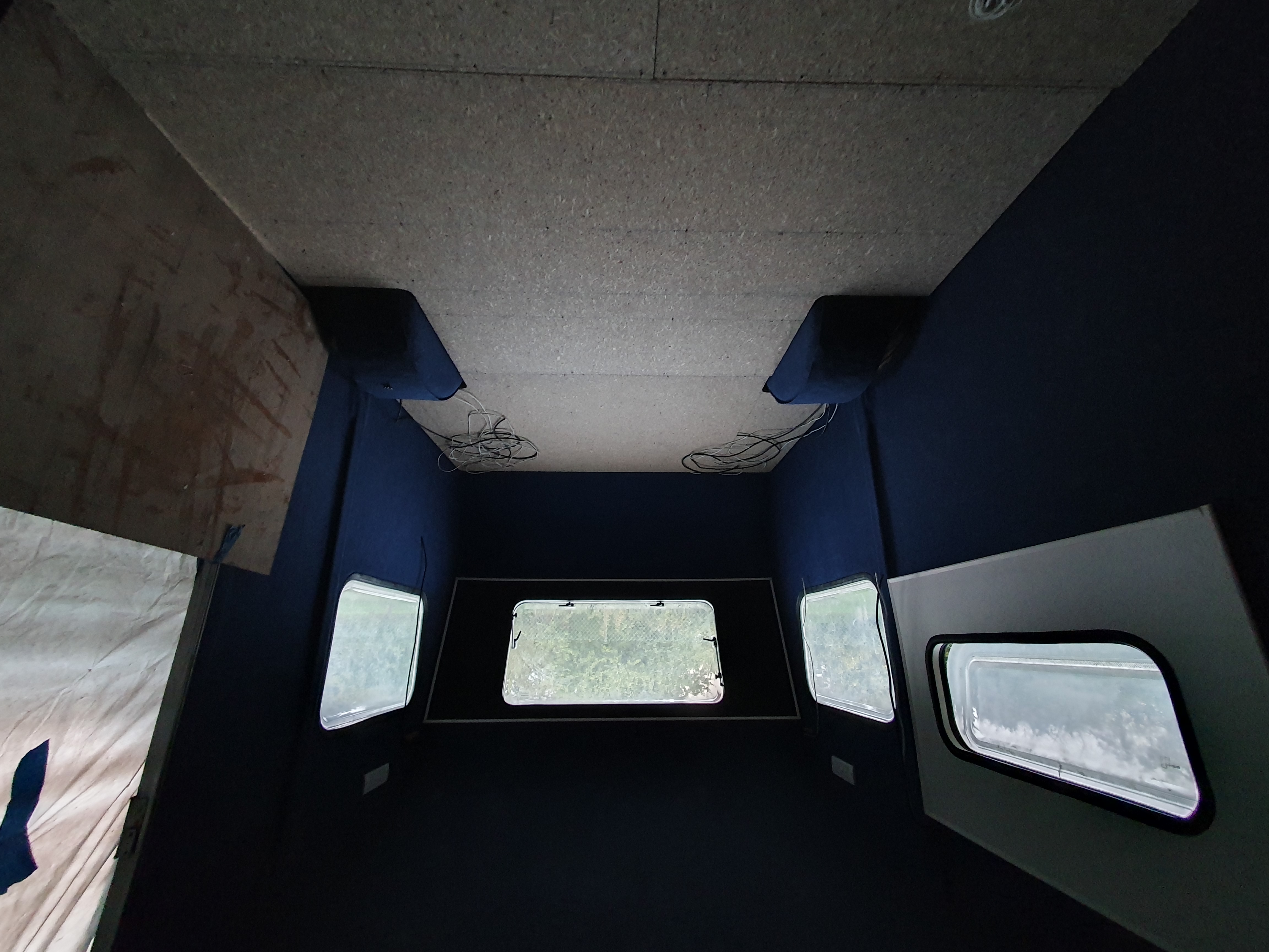

to już rok od mojego ostatniego postu, zeszło jak z bicza strzelił. Wbrew pozorom, coś się działo. W zimie kleiłem sobie mebelki i obecnie uzbrajam przyczepę, żeby była gotowa na przyszły sezon. Klimat trochę jak u Tima Burtona.
Szafki wiszące w większości wiszą i nie spadają, zostało wstawić szafę, ostatnią szafkę wiszącą i kuchenkę.
Przód z wycięciem pod Trumę
Wejście
Bok
Tył, szyba do wymiany
Od dołu
Ostatnio zmieniony sobota, 21 wrz 2024, 16:06 przez Herne, łącznie zmieniany 2 razy.
