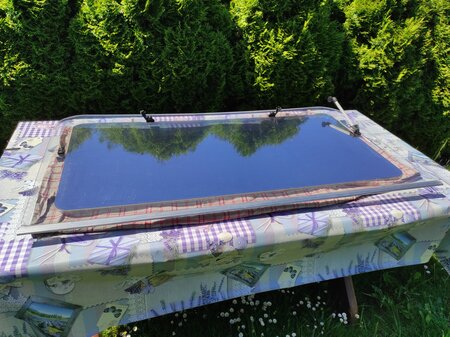

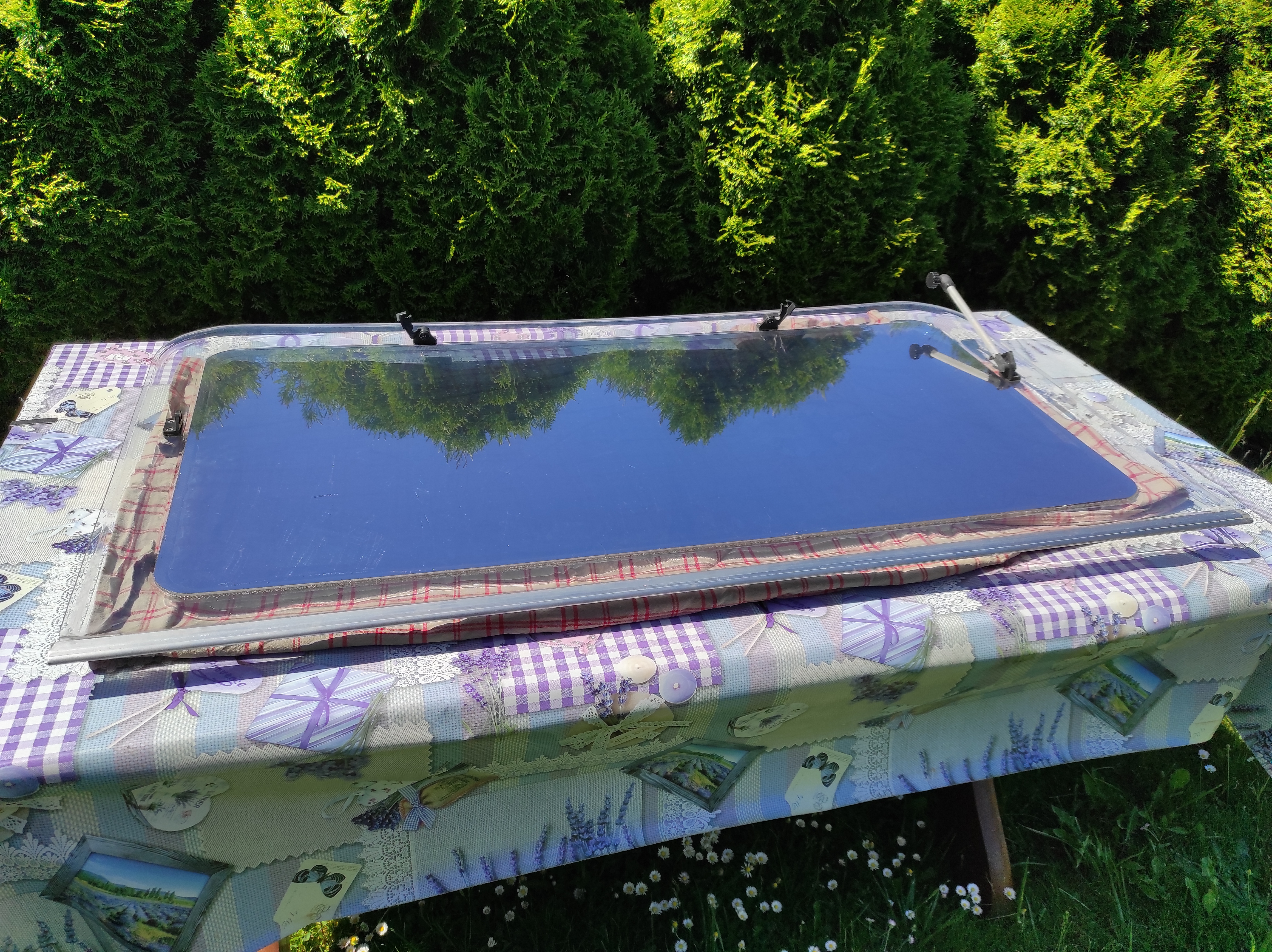

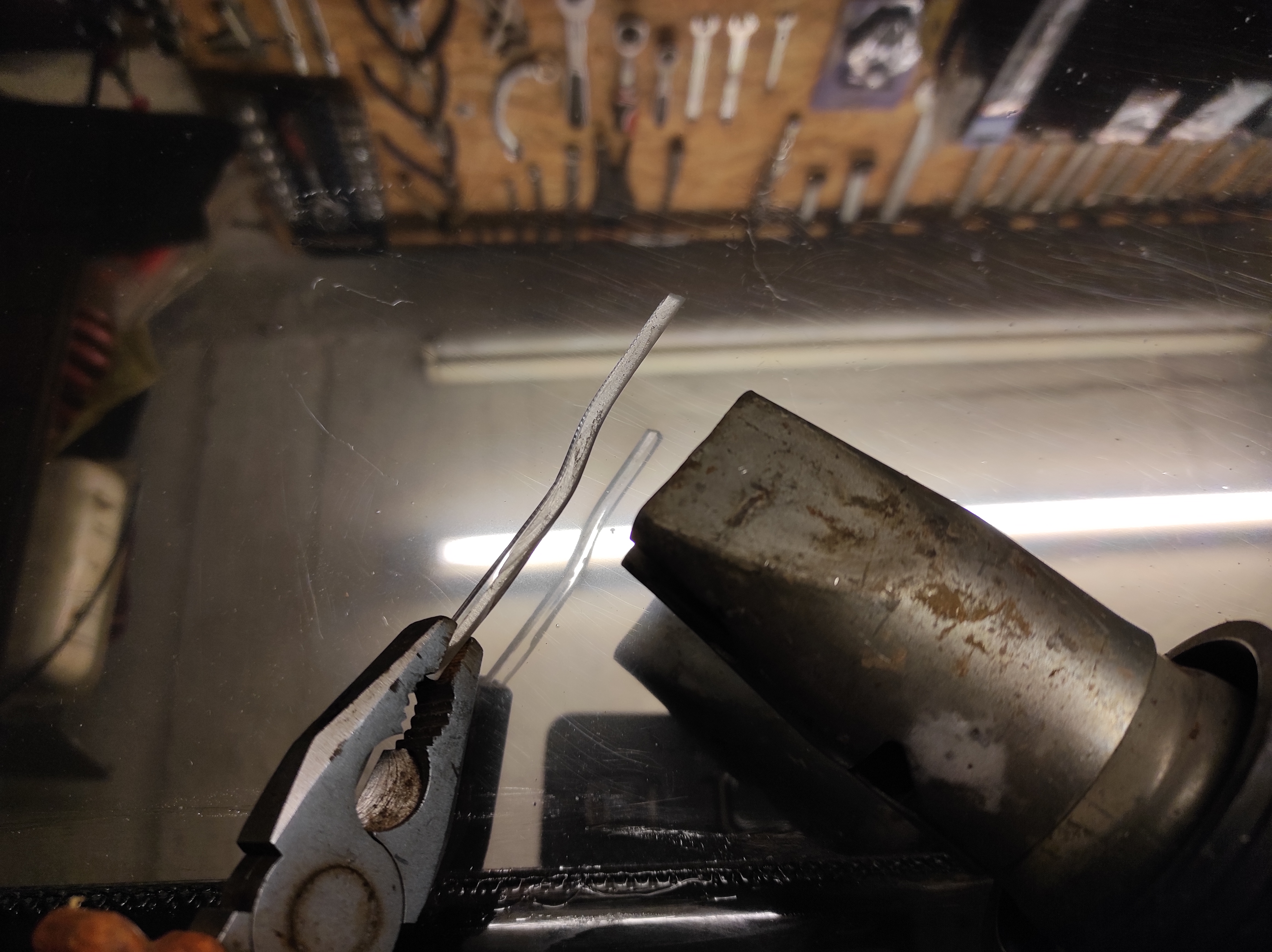

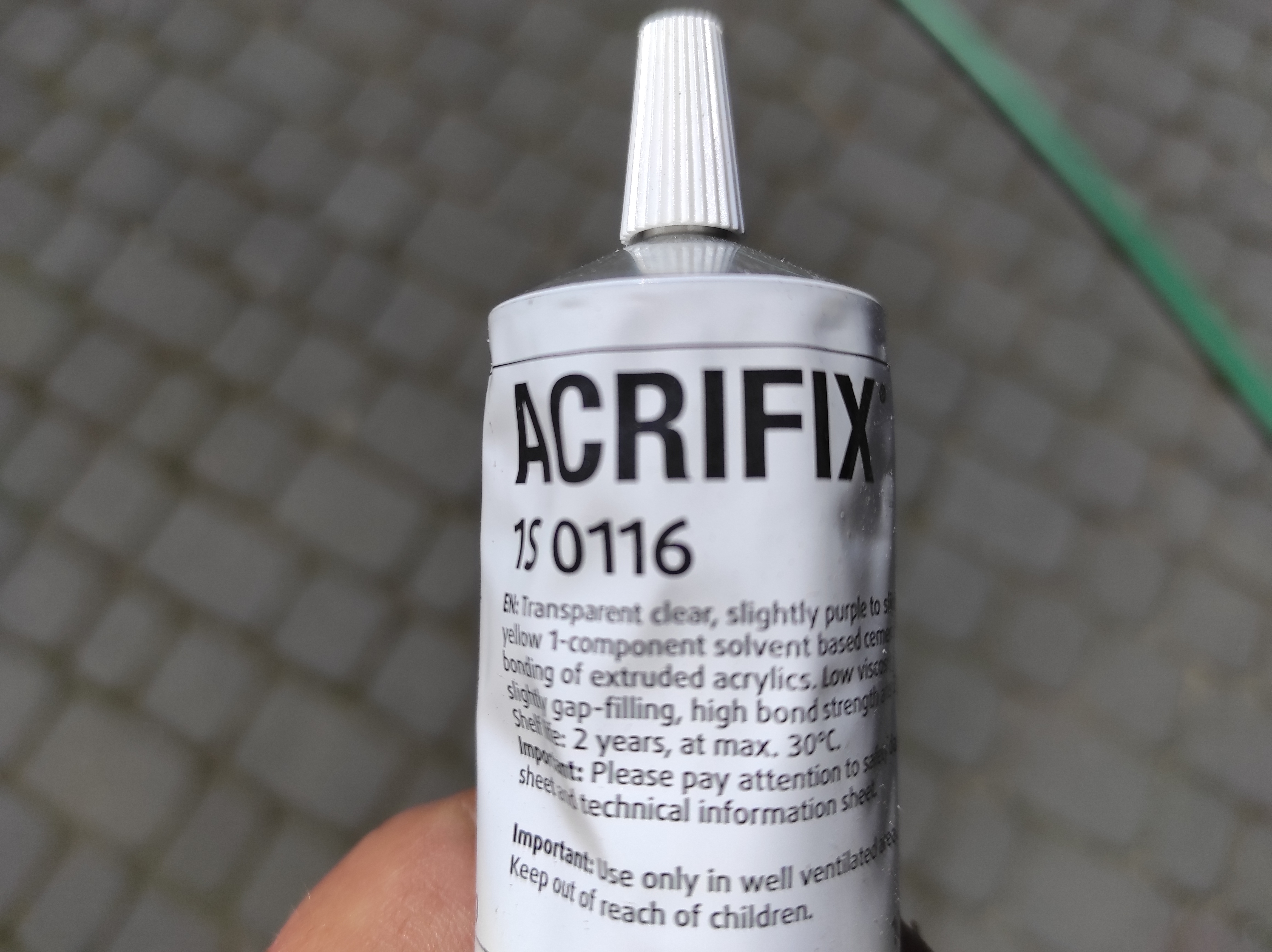

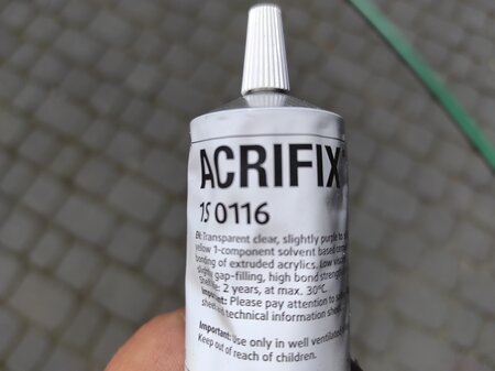

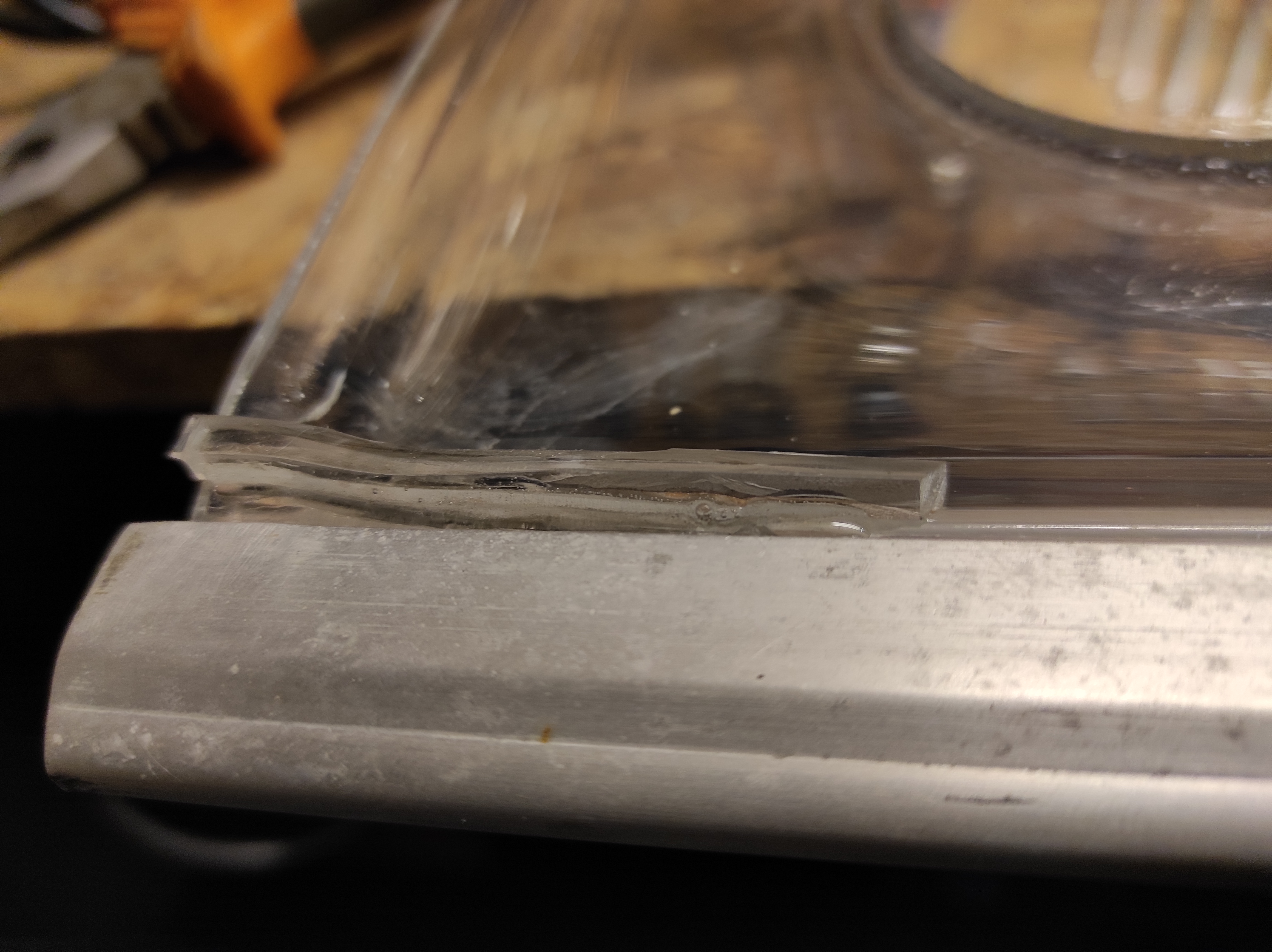

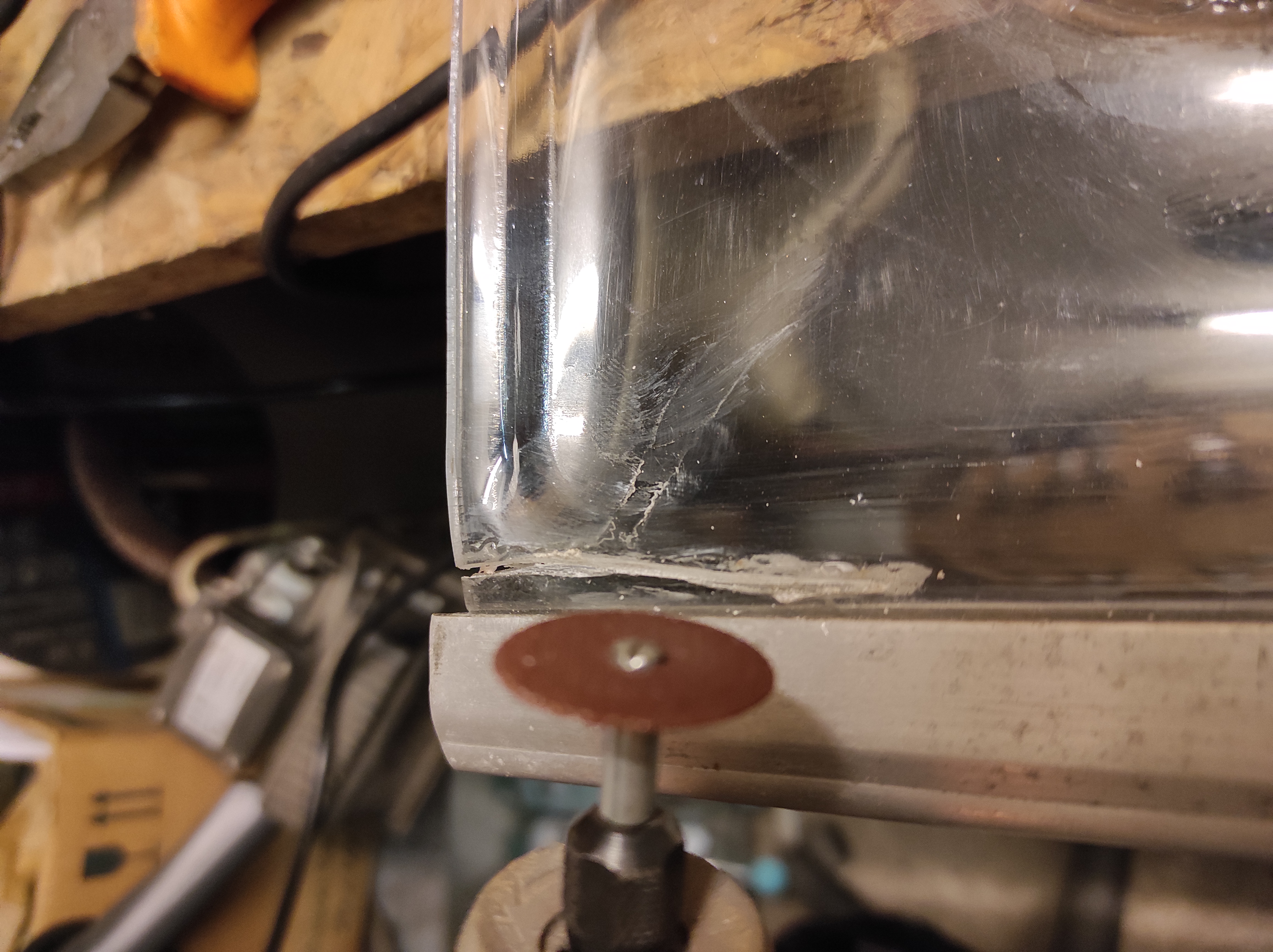

Naprawiłem też pęknięcie szyby przy zawiasie które już mam od dłuższego czasu. Przed klejeniem pogłębiłem delikatnie pęknięcie i uformowałem pasek pleksi za pomocą opalarki. Klej to przedyskutowany tutaj Acrifix 1S 0116. Jest wodnisty, łatwo się aplikuje i jedna tubka spokojnie wystarcza na dwie duże szyby. Zobaczymy jak ten klej się sprawdzi.

U mnie kleiłem nim szyby i wszystko ok, no może, że na przedniej gdzieś naprężenia wyszły i obok pękła. Słyszałem, że po 2021 zmienili trochę skład i już nie jest to.
Re: Remont - ENKA ala IGŁA
Minął ponad rok i szyby się trzymają, nic nie odstaje.

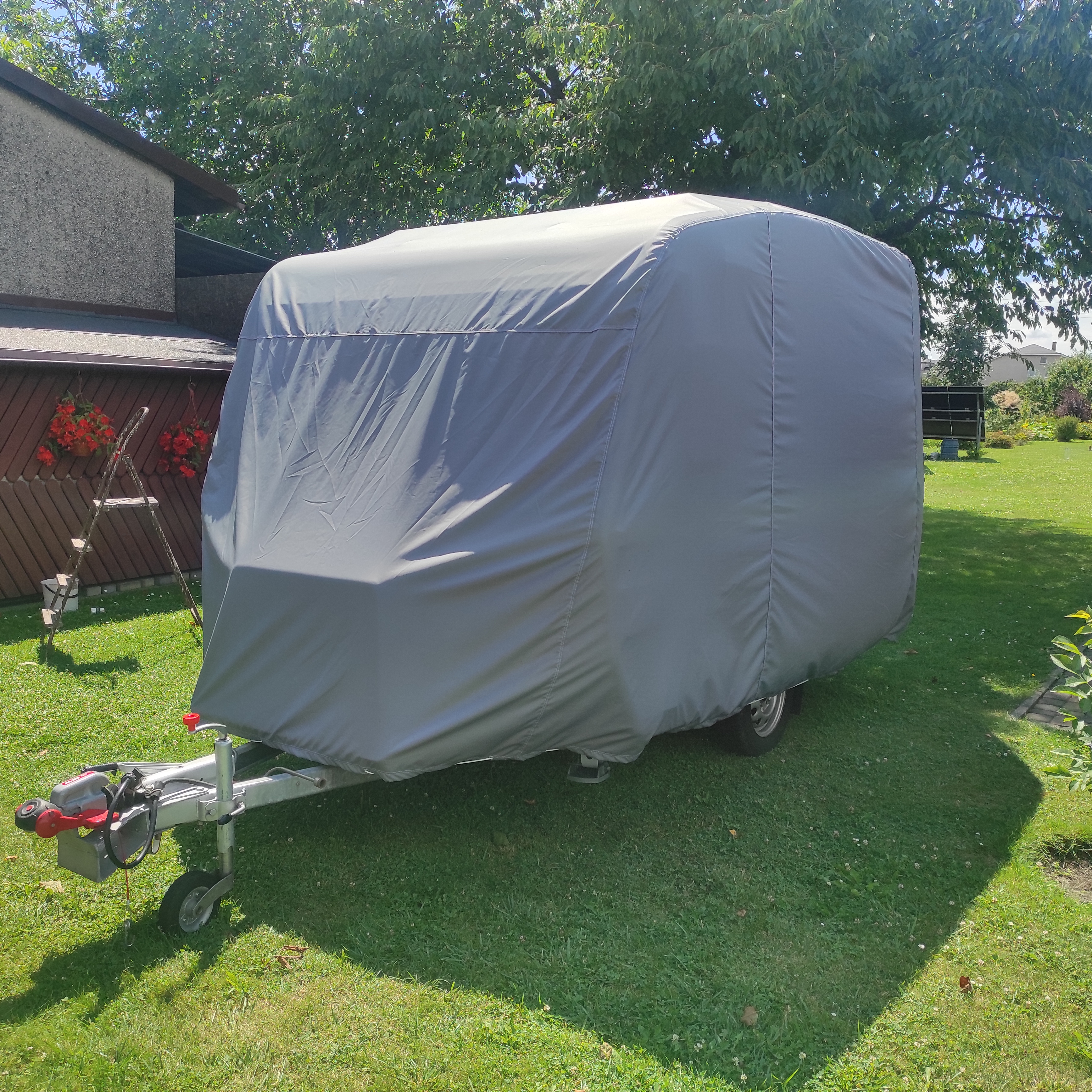

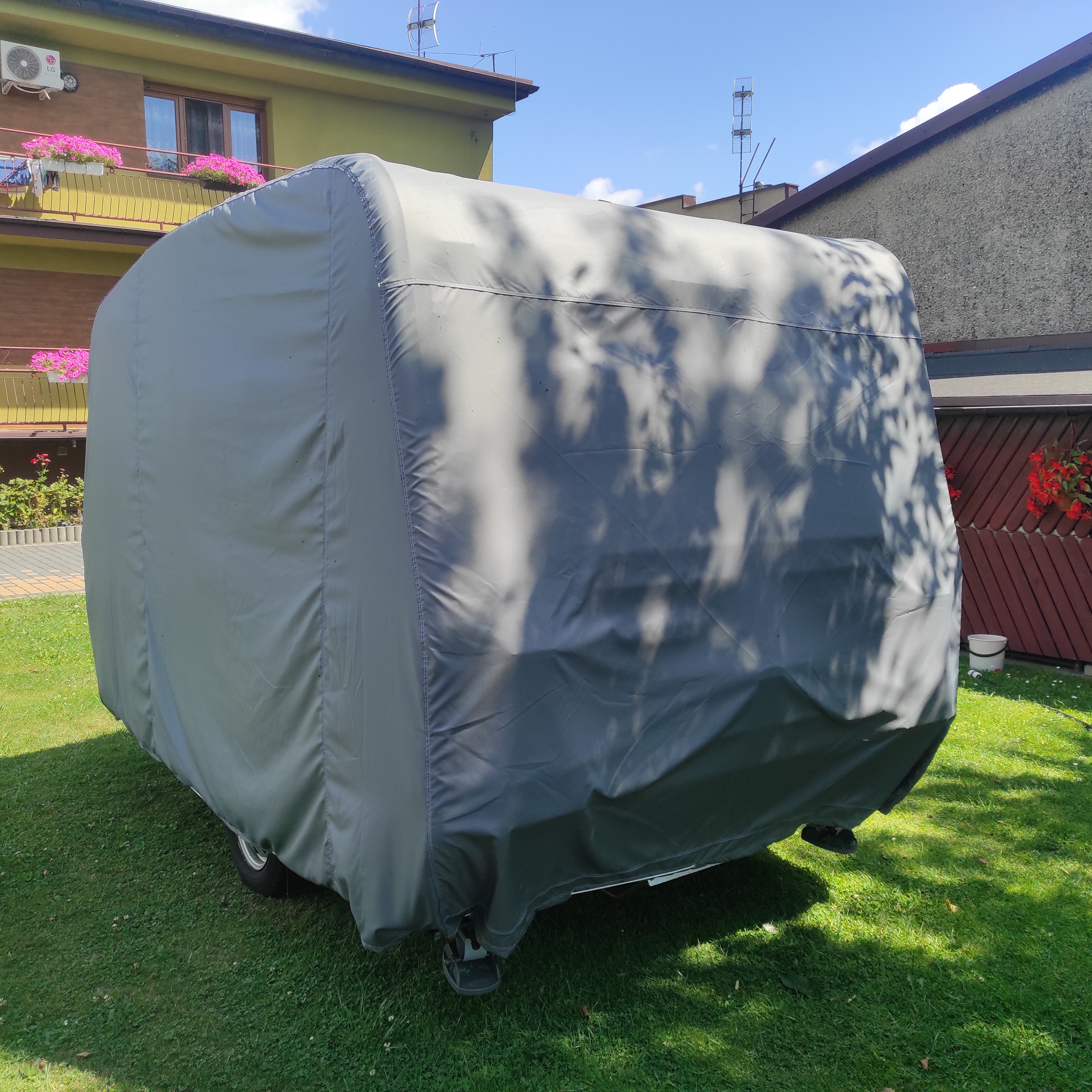

Ostatnio przyszedł pokrowiec polecanej tutaj firmy Active Life. Przymiarka wypadła dobrze.

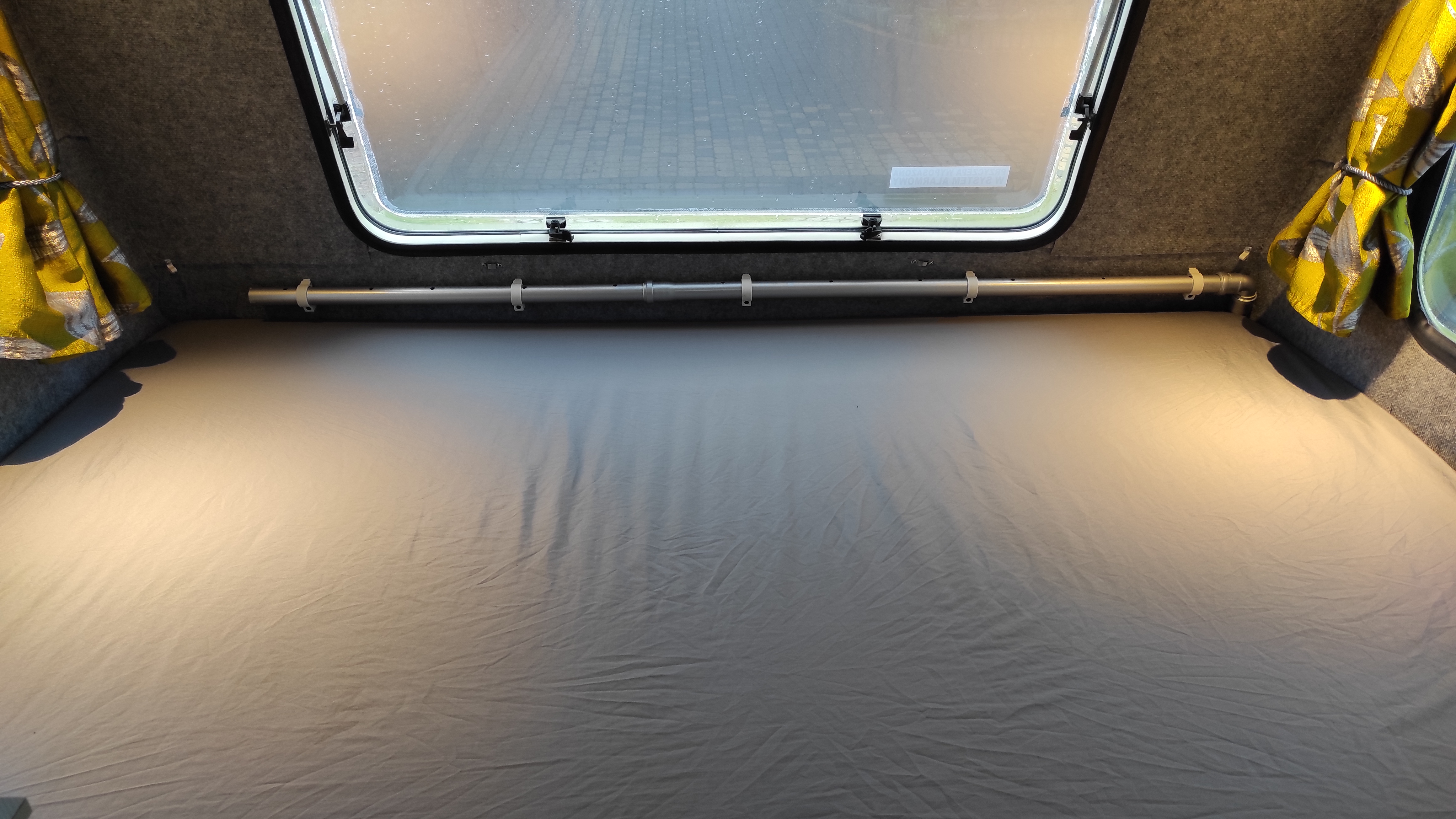

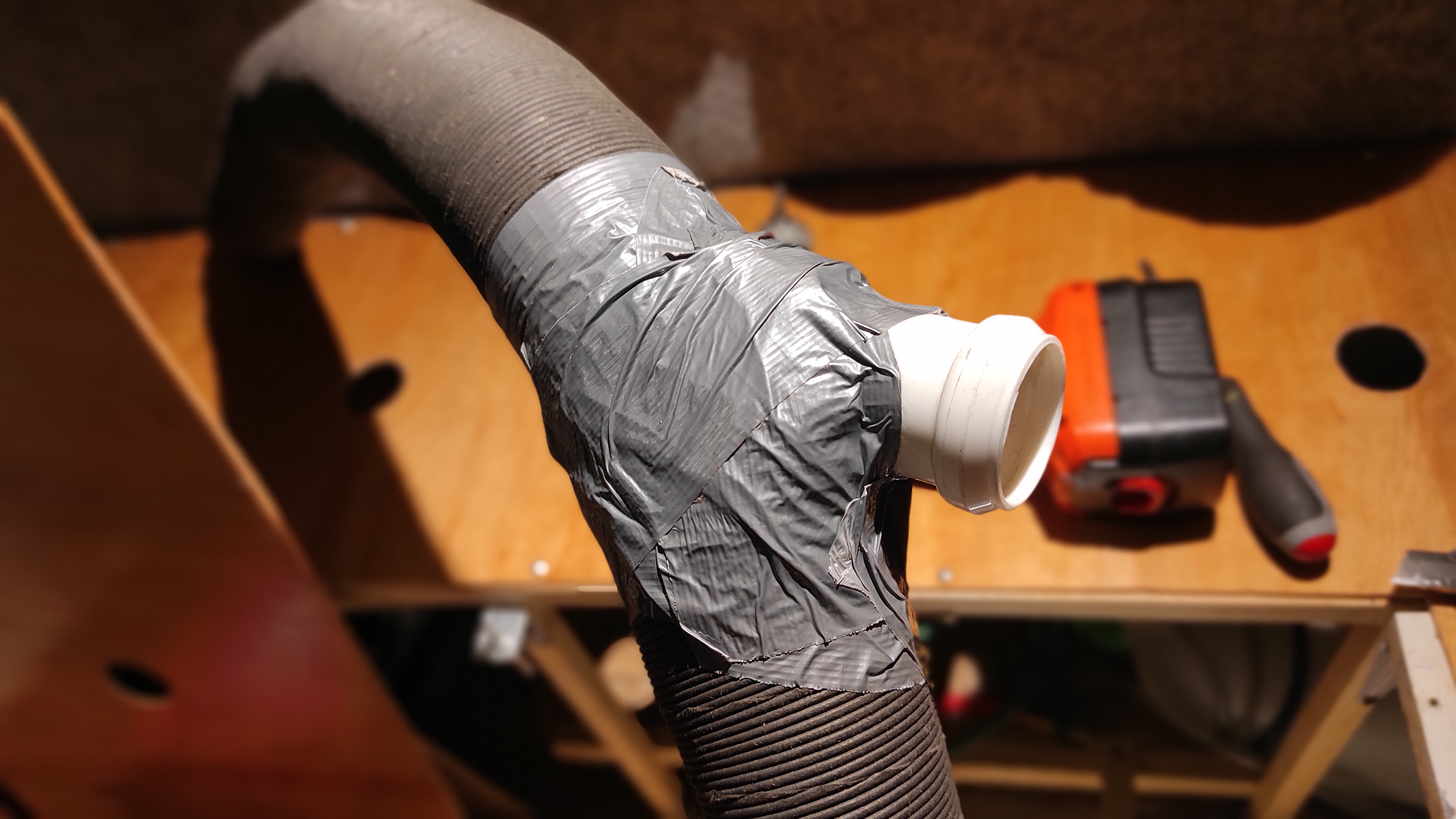

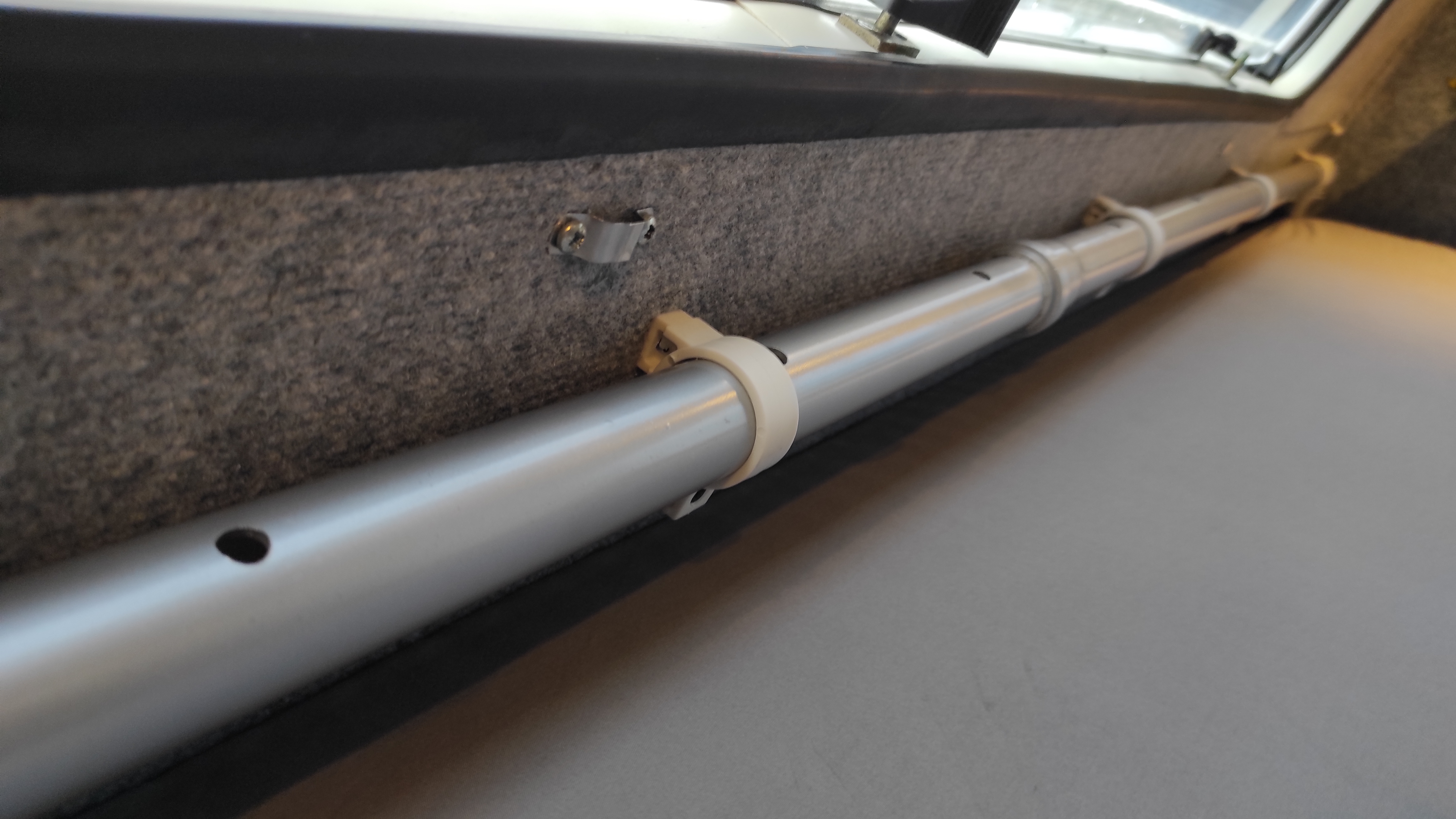

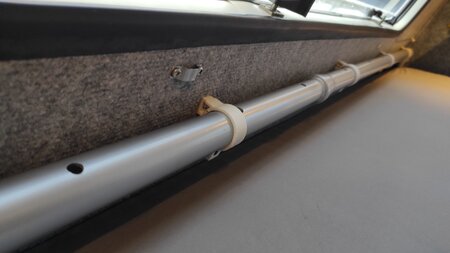

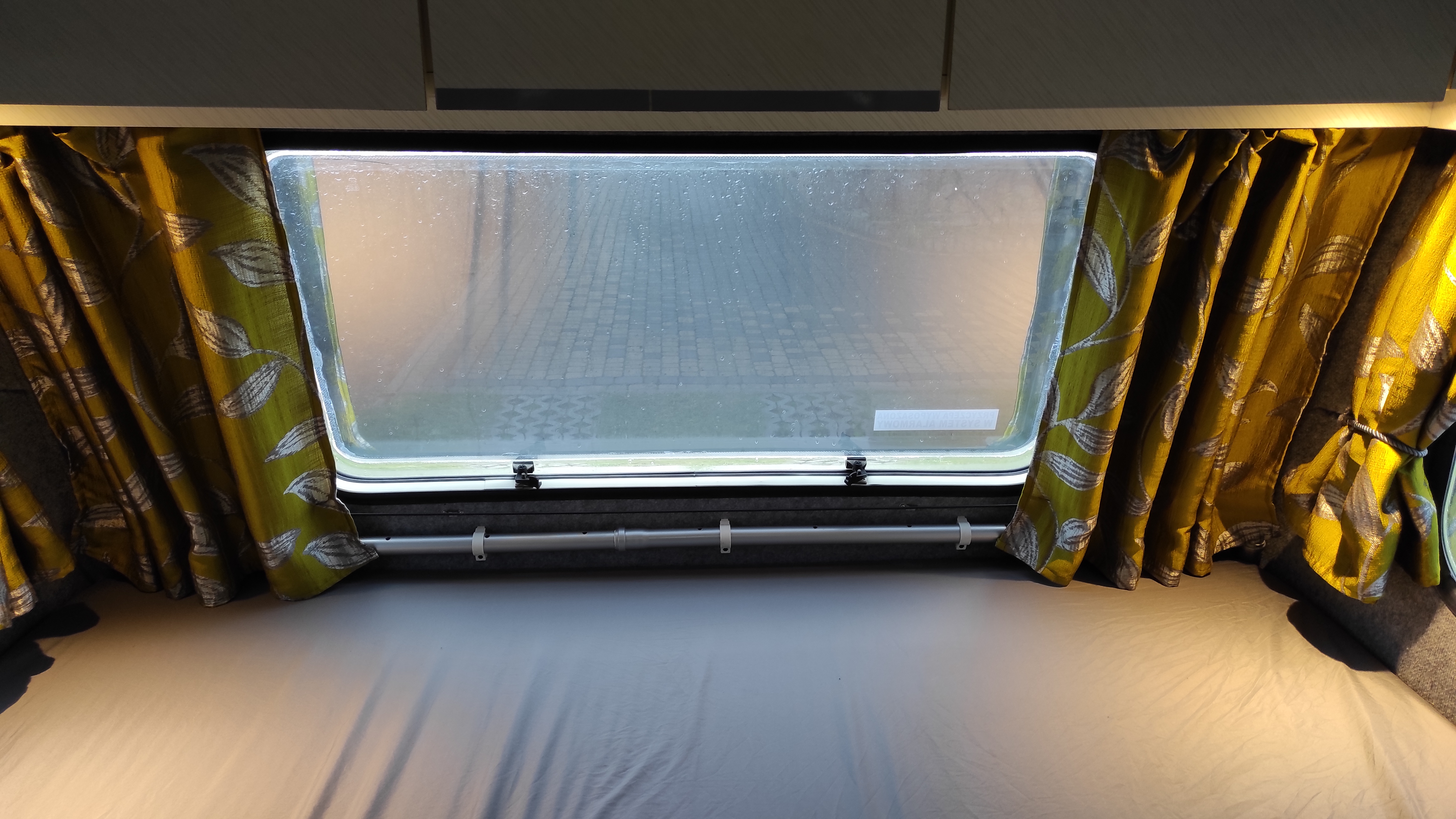

A więc tak rozwiązałem dogrzanie przedniej części przyczepy.

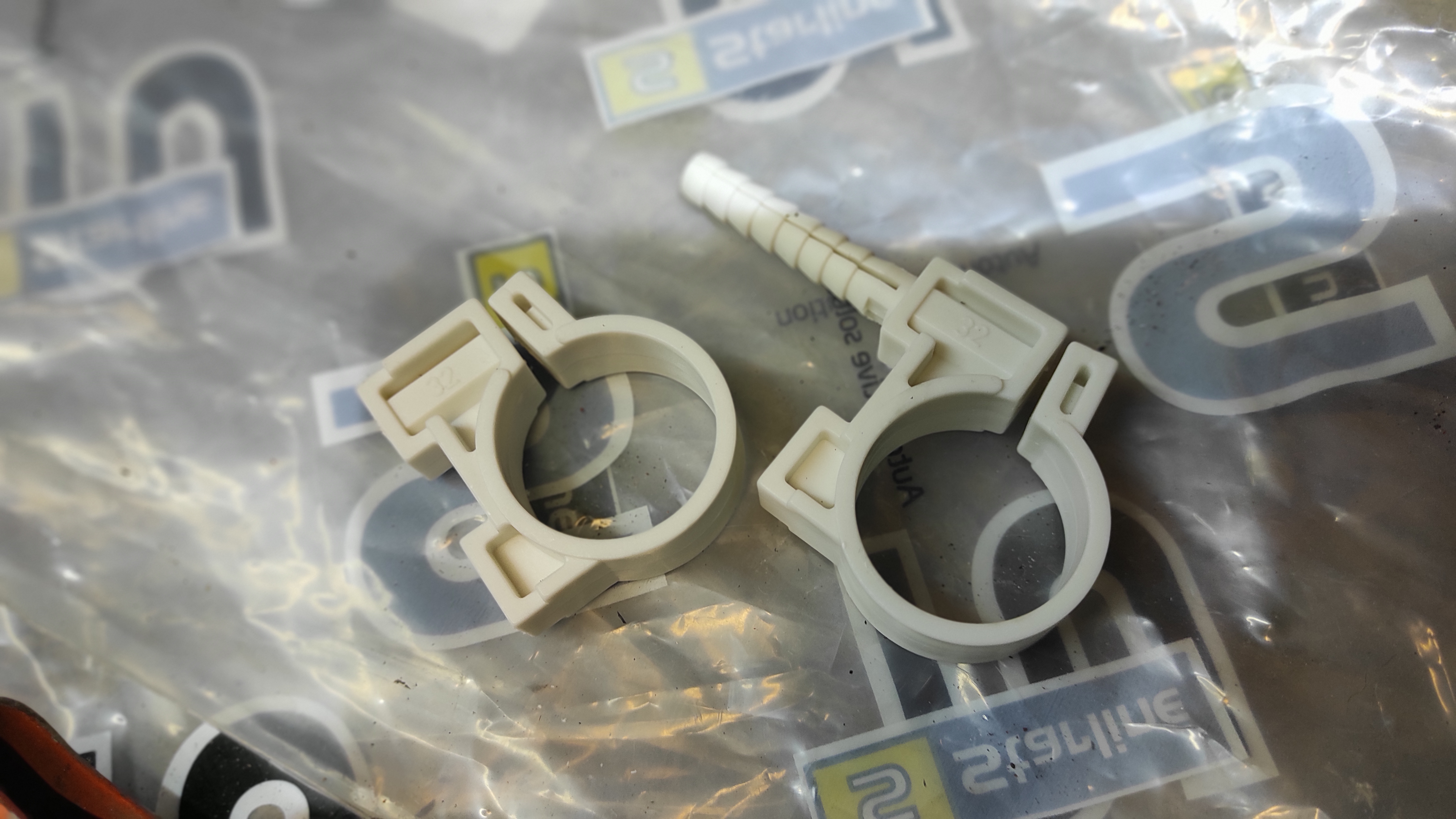

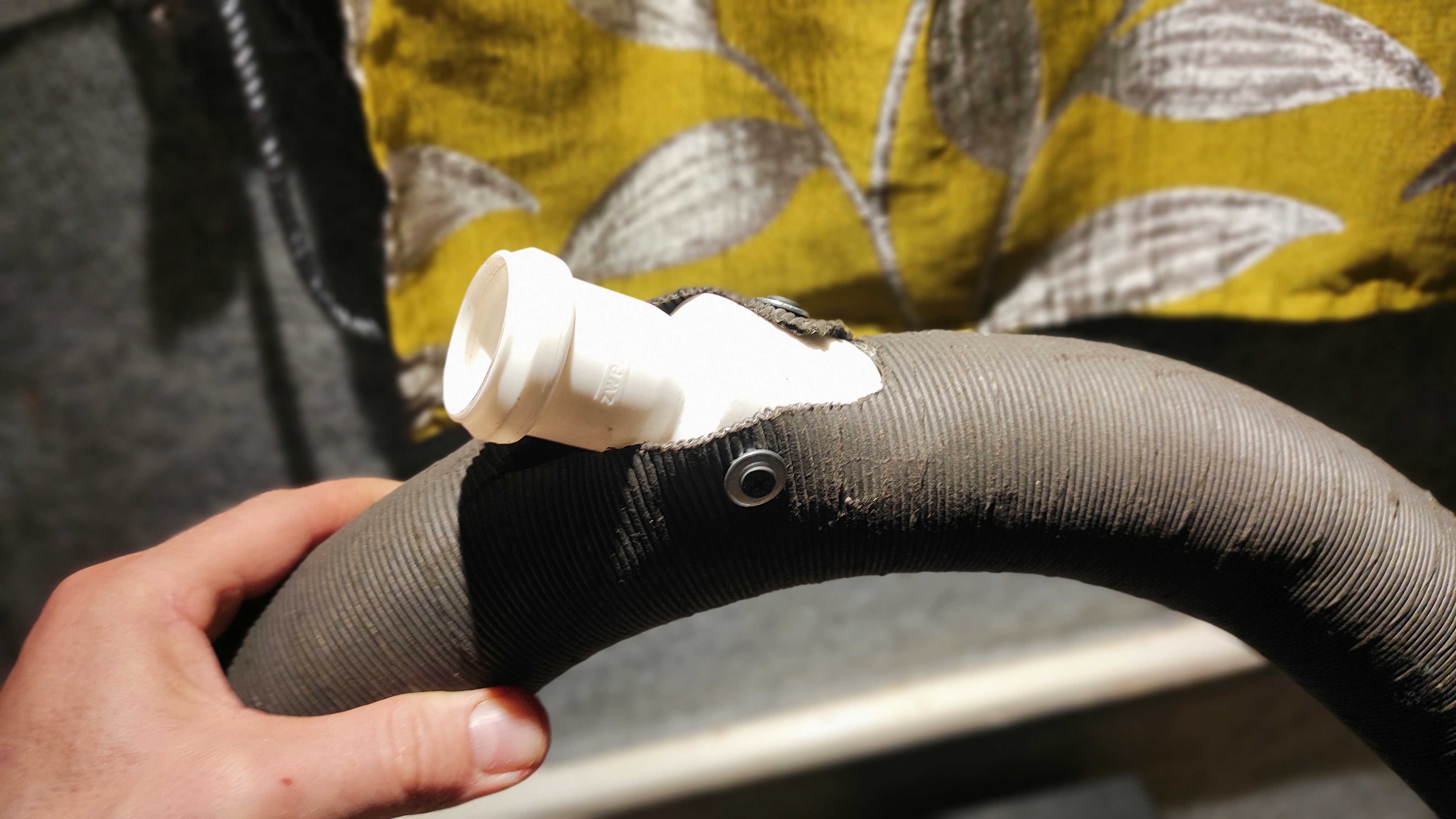

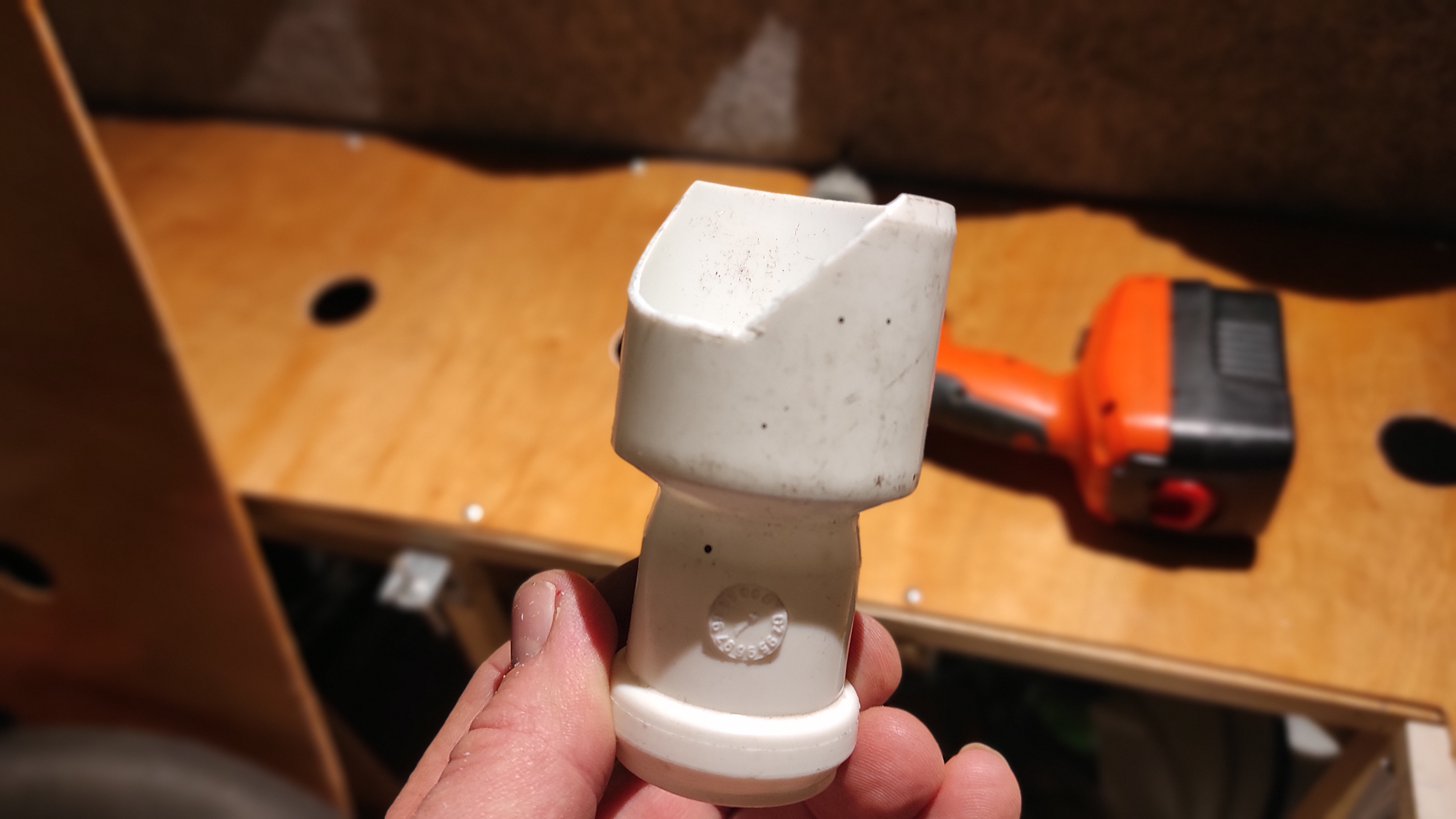

Rura kanalizacyjna fi32, kolanko 90stopni, półmetrowy odcinek własnoręcznie wygięty aby wpasować się do istniejącej rury trumy pod łóżkiem, redukcja 32/50 i uchwyty 5 sztuk.
Najpierw wycięcie otworu w głównej rurze pod łóżkiem i wpasowanie tam redukcji. Redukcja umieszczona pod kątem więc trzeba ją z jednej strony ściąć aby nie tamować dalszego przepływu powietrza w bakisty. Dla sztywności dałem dwa wkręty i owinąłem taśmą by uszczelnić połączenie. Średnio to wygląda ale jest to w takim miejscu że nawet zaglądając pod łóżko tego nie widać Potem już tylko pomalować, złożyć i przymocować na wieszaki. Wcześniej nawierciłem otwory mniej więcej co 15 cm a z wieszaków trzeba obciąć kołki rozporowe. Test wykazał że wyraźnie czuć nadmuch powietrza przy średnim nastawie venta.
 Potem już tylko pomalować, złożyć i przymocować na wieszaki. Wcześniej nawierciłem otwory mniej więcej co 15 cm a z wieszaków trzeba obciąć kołki rozporowe. Test wykazał że wyraźnie czuć nadmuch powietrza przy średnim nastawie venta.N126n

O czymś takim pisałem, że widziałem tylko było to zrobione z prostokątnego korytka na kable. Chyba nawet tapicerką obłożone. Dopracujesz i będzie cieszyć nie tylko ciało w nocy ale i oko   .
 .Re: Remont - ENKA ala IGŁA
Myślę że taki układ się sprawdzi i już zostanie. Po zimie okleję remontówką bo mi jeszcze została po remoncie na butapren bo bonatapu już dawno nie mam.
Zapomniałem dodać że końcówkę rury trzeba oczywiście zaślepić.
