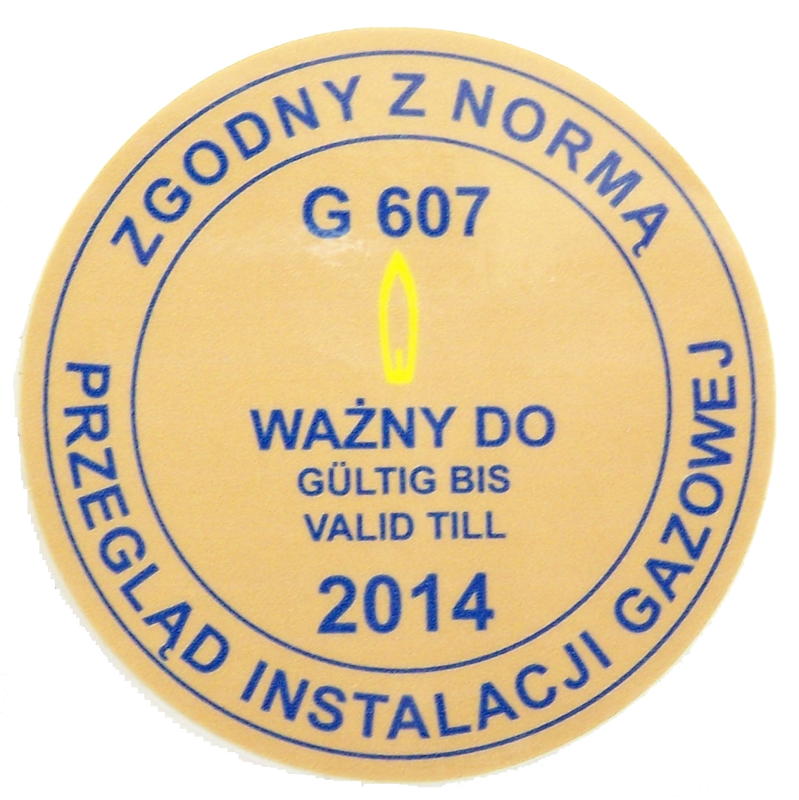

Michał a wybierając się do Paryża masz przegląd gazowy DVFG całej instalacji i nalepki homologacyjne G 607?
"Europa
Wiele państw europejskich wydaje specjalny dokument dotyczący instalacji gazowej, dostosowany do europejskich i krajowych przepisów. W Polsce nie ma obowiązku wyrabiania takich certyfikatów, ani nie ma urzędu, który je wydaje. Dlatego też Polacy wyjeżdżający za granicę pojazdem kempingowym są narażeni na nieprzyjemne niespodzianki, takie jak zakaz wstępu na wiele kempingów, podziemnych parkingów czy na prom jeśli nie mają aktualnej nalepki G 607".
Pytam bo ja na prom nie wjadę bez naklejki.
									"Europa
"dzyń, dzyń, dzyń"
