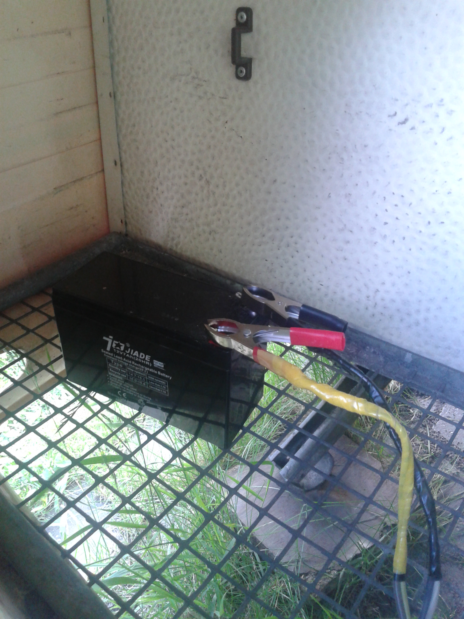

Wykorzystując trochę wolnego czasu, przyczepa dzisiaj zyskała częściową niezależność o zasilania z 230V. Wczoraj zamówiłem aku 55Ah, a dzisiaj przygotowałem pod niego instalację. Sprawa okazała się banalnie prosta, bo w zasilaczu który jest w pałacu jest fabryczne złącze pod akumulator więc cała robota sprowadziła się do pociągnięcia pod przyczepą kabla od zasilacz do kufra.
Do testów użyłem małe aku żelowego z mercedesa mojego syna.
Krótkie ładowanie, bo akumulator był kompletnie rozładowany i po kilku minutach odłączenie od 230V.
Tadam tadam i jest. Kontrolka się przełącza, światełko świeci, trumavent chodzi czyli pełny sukces :D
Dalej nie wiem po co są te dwa przełączniki po prawej, bo nic się nie zmienia jak się je wyłączy. Można je wyłączać, a światło i tak dalej świeci :) . Jak się wyłączy oba OUTPUT to gaśnie również kontrolka LOAD ON BATTERY ale światło nadal świeci.
