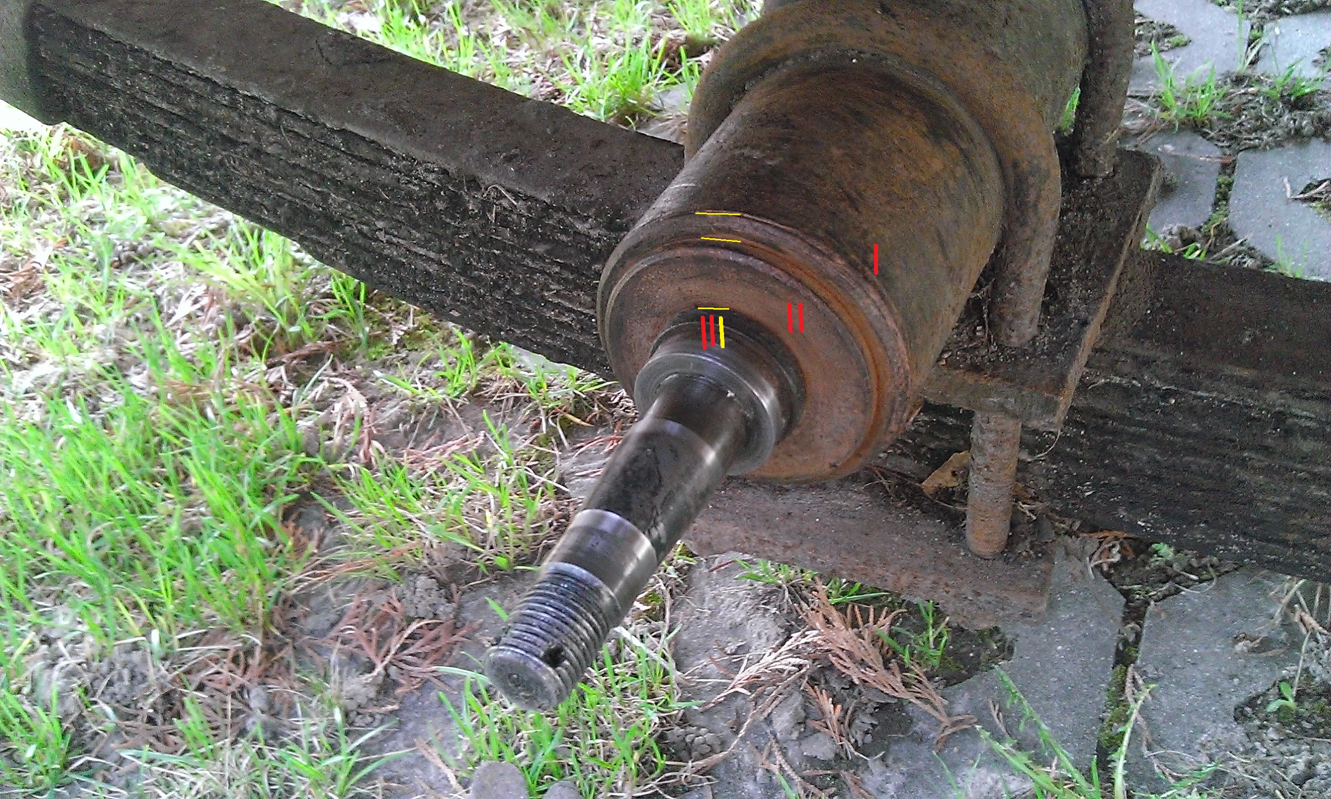

Wczoraj z racji wiosennej pogody znalazłem chwilę żeby przejrzeć podwozie mojej przyczepki
zasadziłem się do wymiany łożysk bo w lewym kole był mocno wyczuwalny luz.
Zwaliłem piasty z łożyskami, po weryfikacji organoleptycznej łożyska okazały się ok
Pomyślałem że to tylko kwestia likwidacji luzu nakrętką.
Jednak nie, w lewym kole ktoś coś już naprawiał elektrodą bo jest czop zasmarkany jak by ktoś się uczył dopiero spawać zresztą widać że piasta obciera o nierówny spaw.
Pytanie jak się do tego zabrać, wydaje mi się że w ośce jest wbity bolec który blokuje nabity czop.
Gdzie można znaleźć nowy do starego typu, może ktoś podeśle link do sklepu lub aukcji w necie.
Nie chcę spawać bo prędzej czy później będzie to samo.
Pytanko do ostatniego zdjęcia jak to rozbiorę czy sam czop wyjdzie (el. nr III) czy razem z tym grubszym elementem (nr II) który jest wbity w oś?

Ja na twoim miejscu zrobiłbym tak:
Zdemontuj oś. Wybij (wyciągnij) czop z rury osi. Jeśli jest luz między czopem a rurą osi, powiększ średnicę czopa (poprzez napawanie) w miejscu w którym siedzi w rurze, później przetocz na odpowiedni wymiar żeby ciasno zabić czop w rurę (rura też powinna mieć odpowiednie podtoczenie). Zabij czopw rurę na ciasno. Później wszystko zespawaj do kupy. Będzie osiowo i sztywno.
Niestety, bez tokarza i spawacza raczej nie zrobisz tego porządnie.

Pomyślałem że da radę sam czop wymienić, ale faktycznie oddam do fachowca żeby nie robić jakiejś rzeźby
