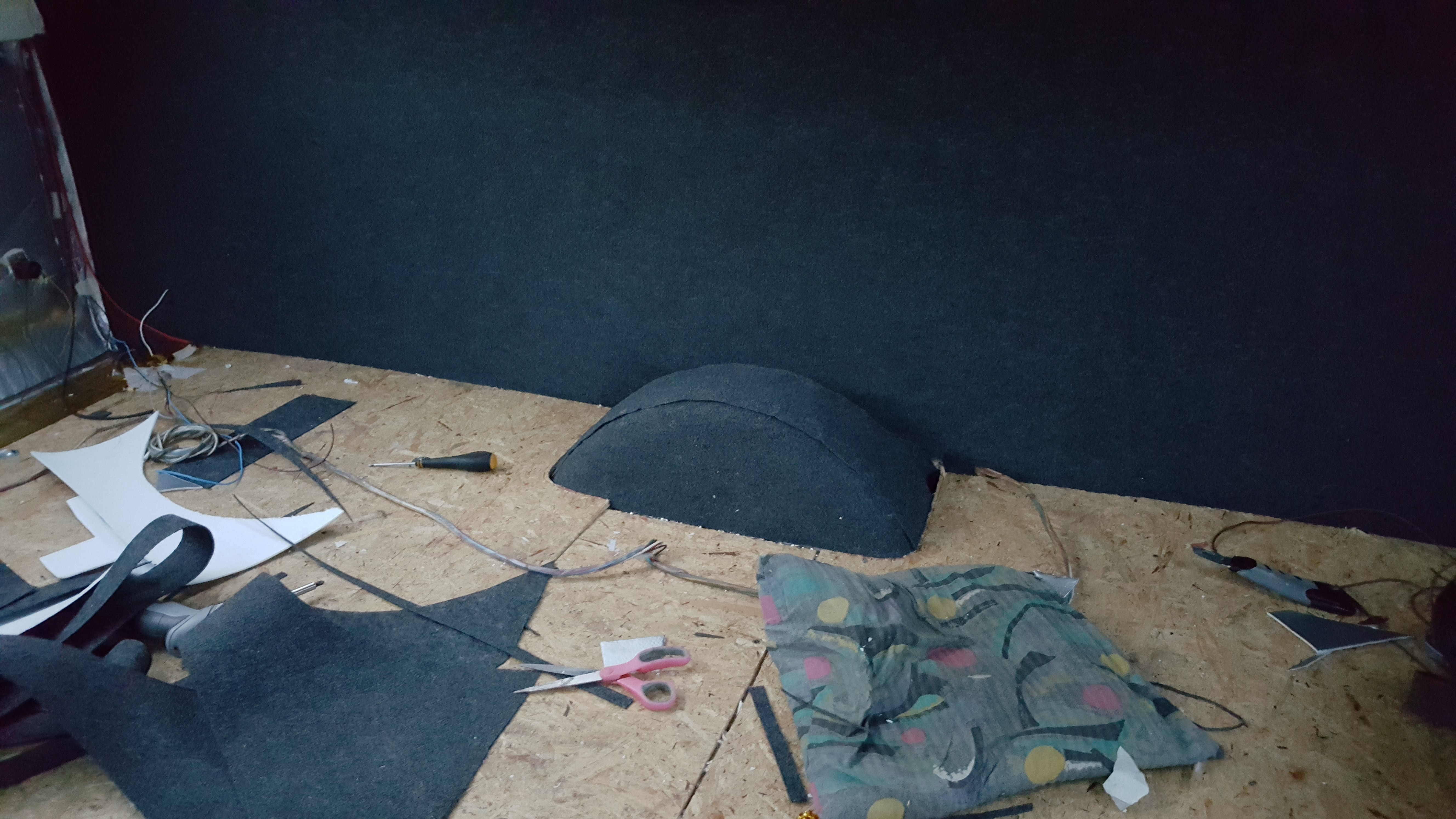

Postautor: Samoogon » sobota, 21 kwie 2018, 21:40

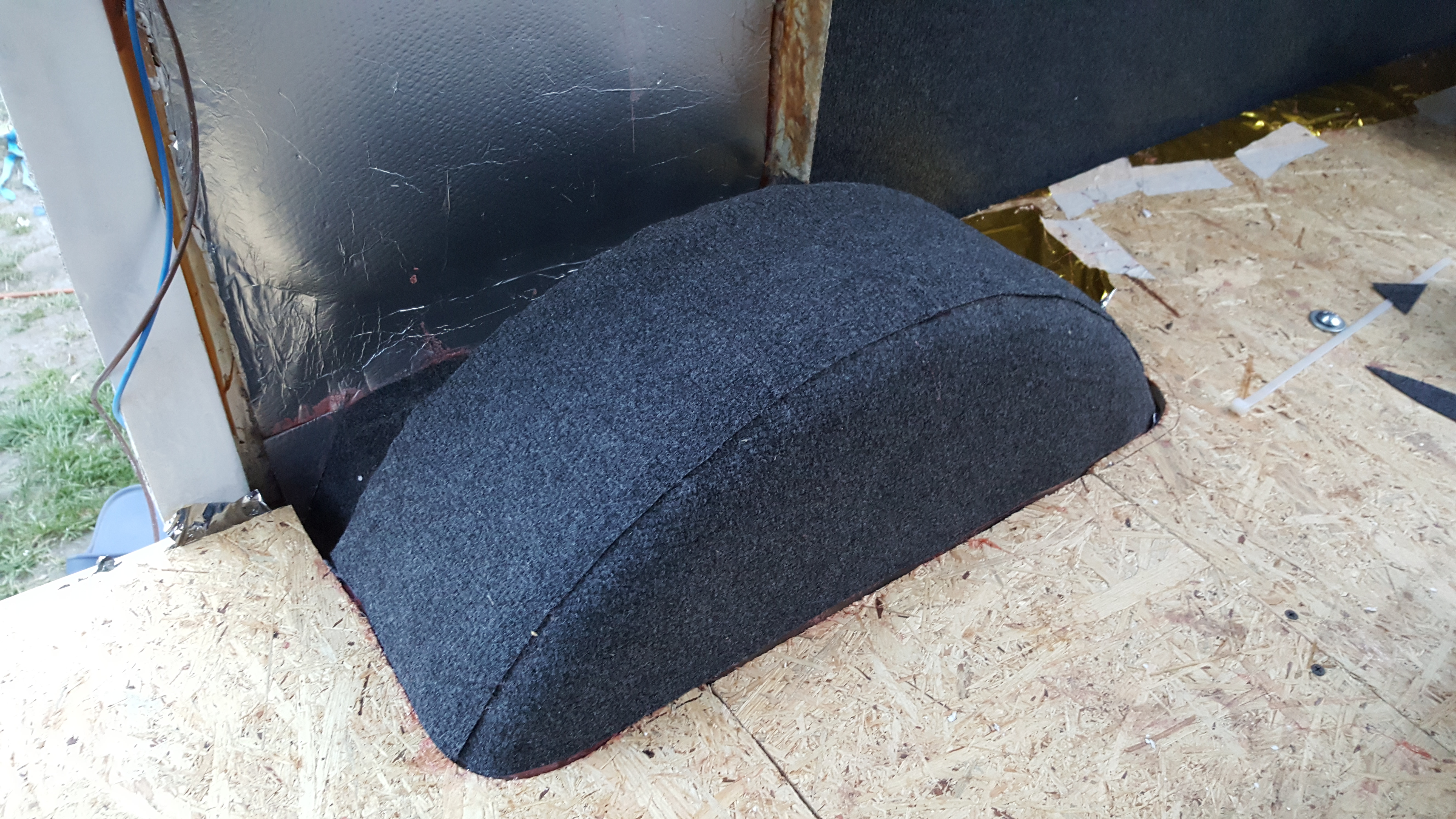

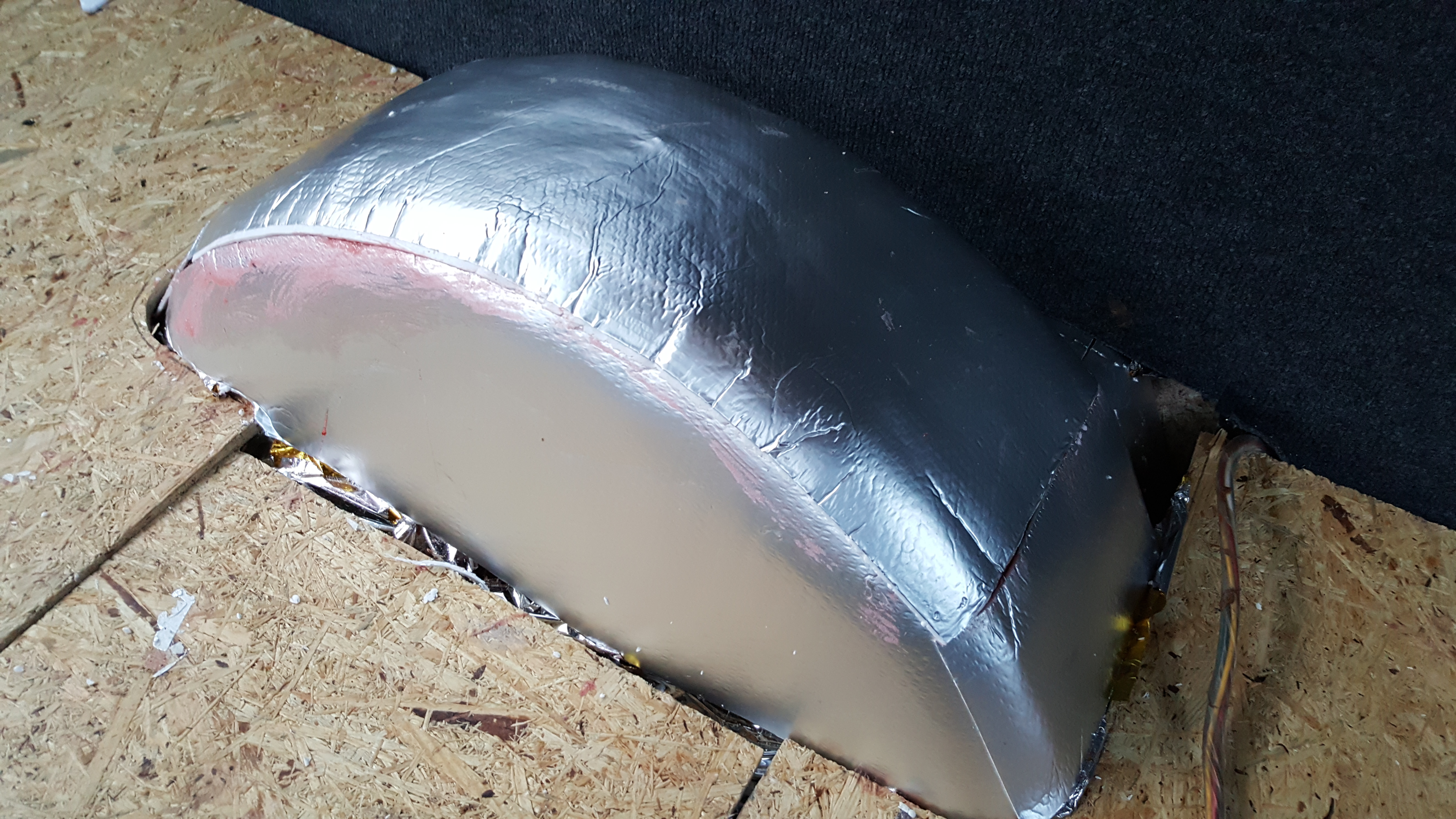

Dziś znów do przodu, szpachlowanie otworów w oryginalnych górnych półkach ponieważ będą wykorzystane. Pójdą do nich nowe w zamki, i pełno było różnych dziur po wieszakach i innych pierdołach. Dziś znów działałem sam, w dodatku po pracy więc nie było za dużo czasu. Pobawiłem się z nadkolami, przyczepa już prawie oklejona wykladziną. Jeszcze jeden dzień pracy, przy wykańczaniu, podklejaniu brzegów itp i będzie wreszcie gotowe.

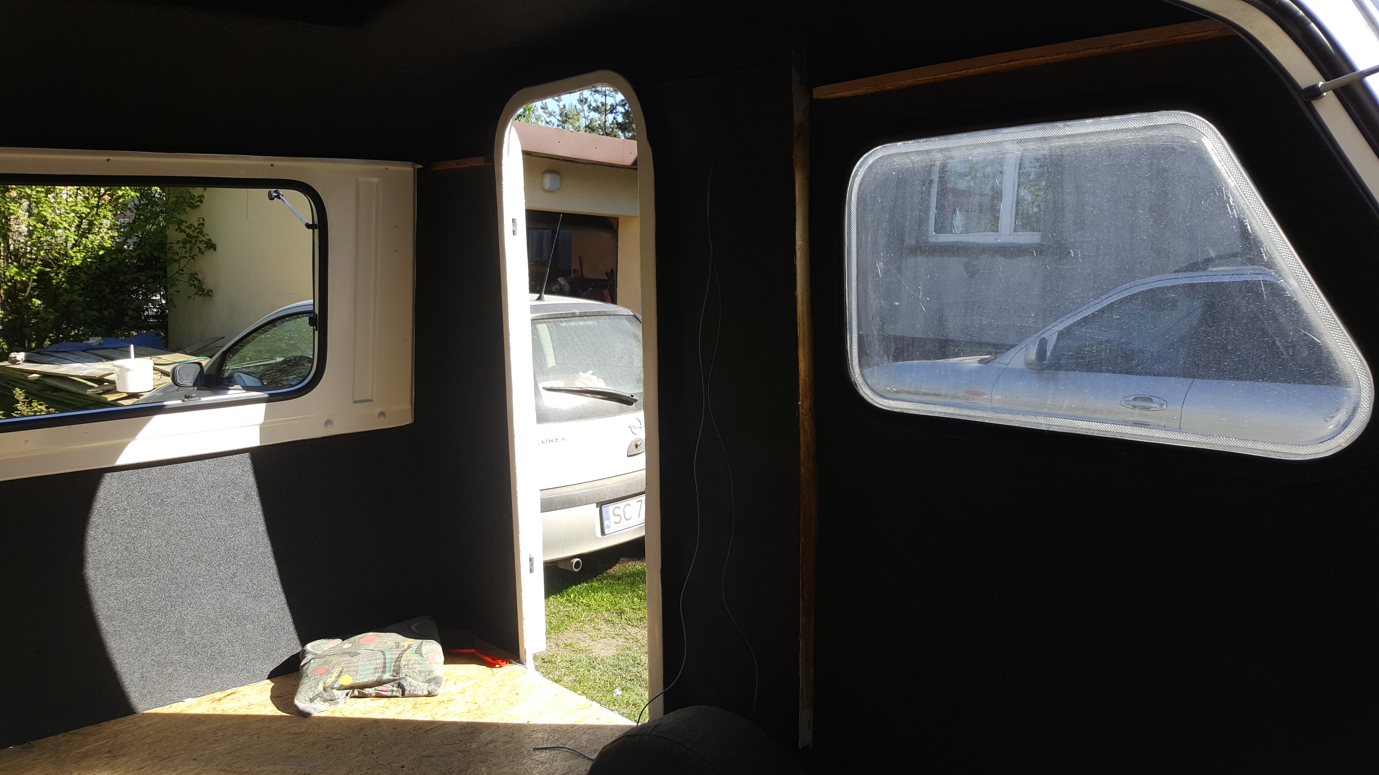

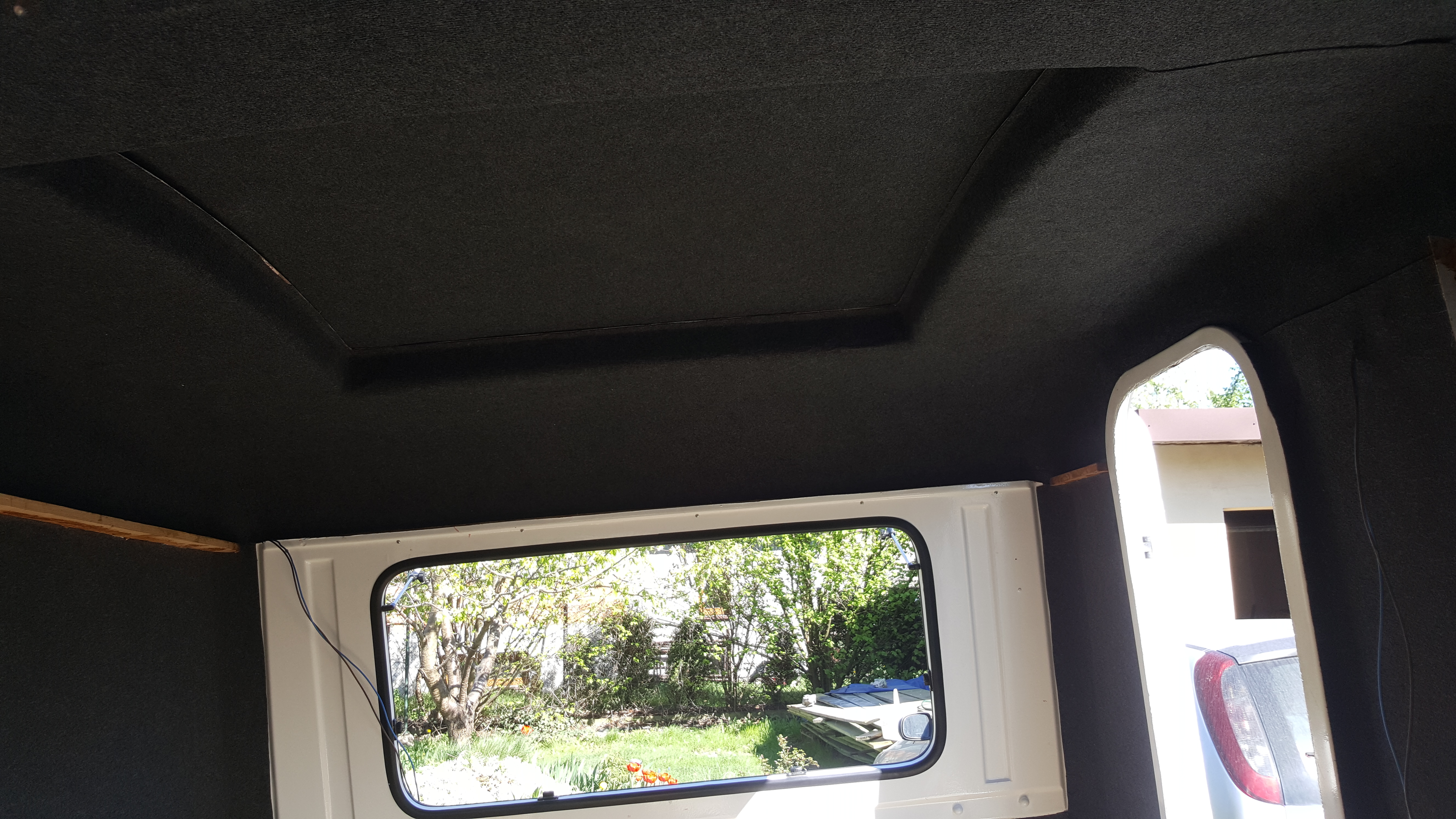

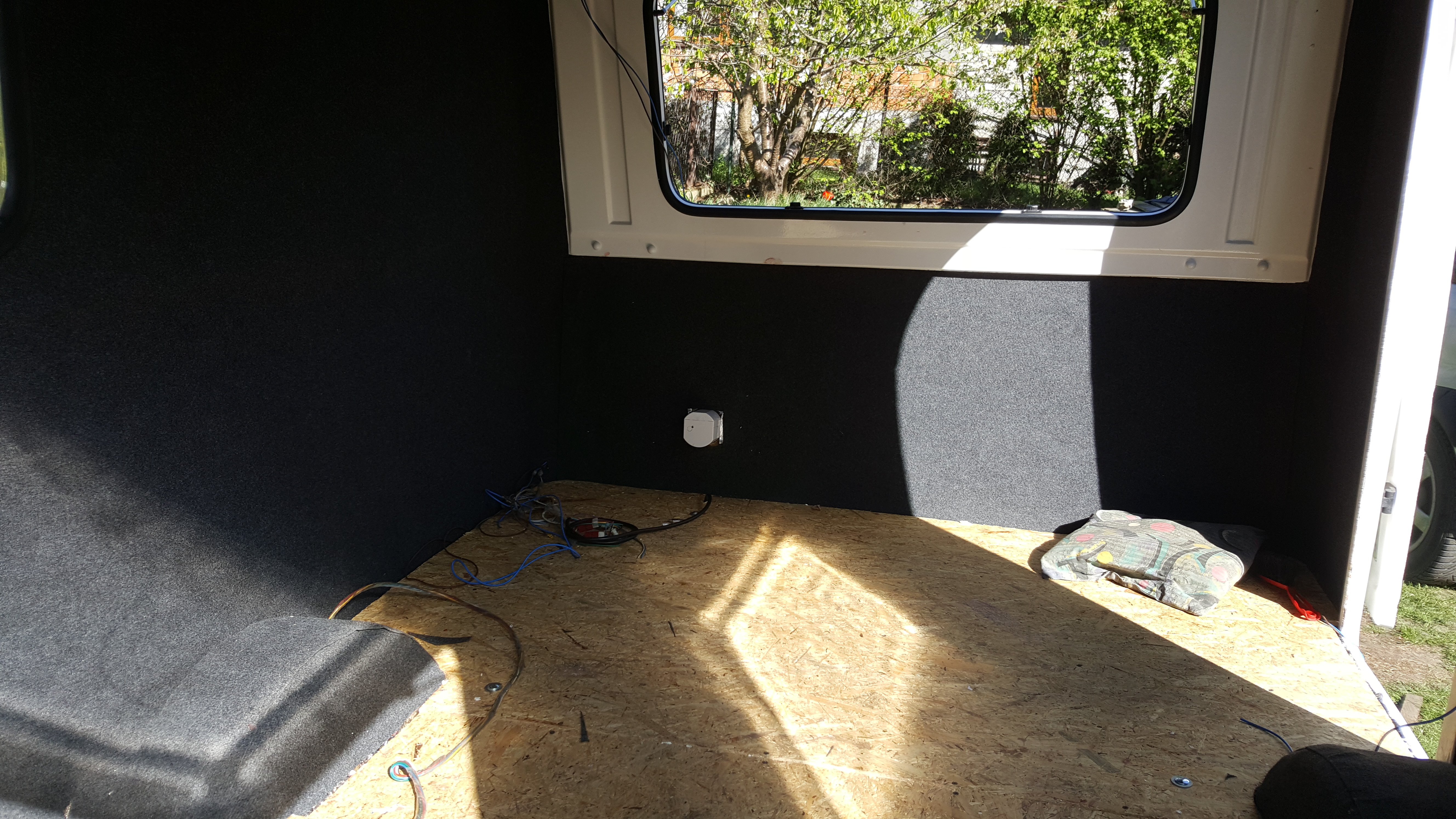

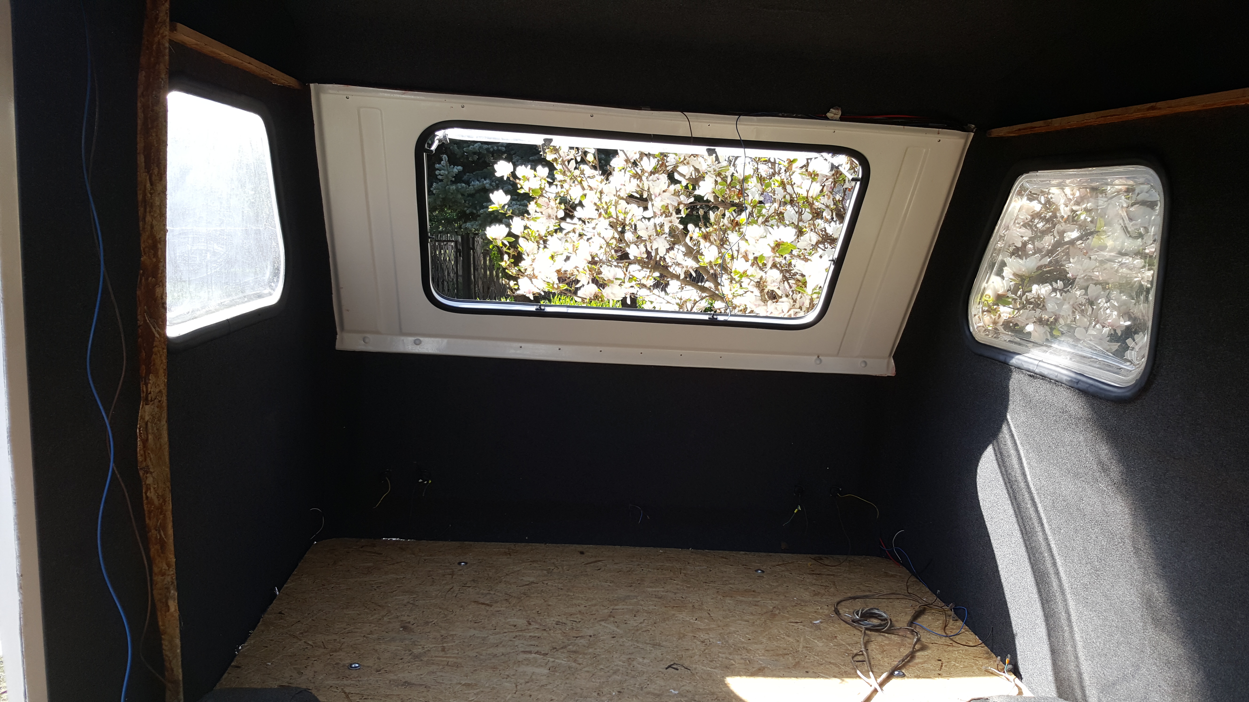

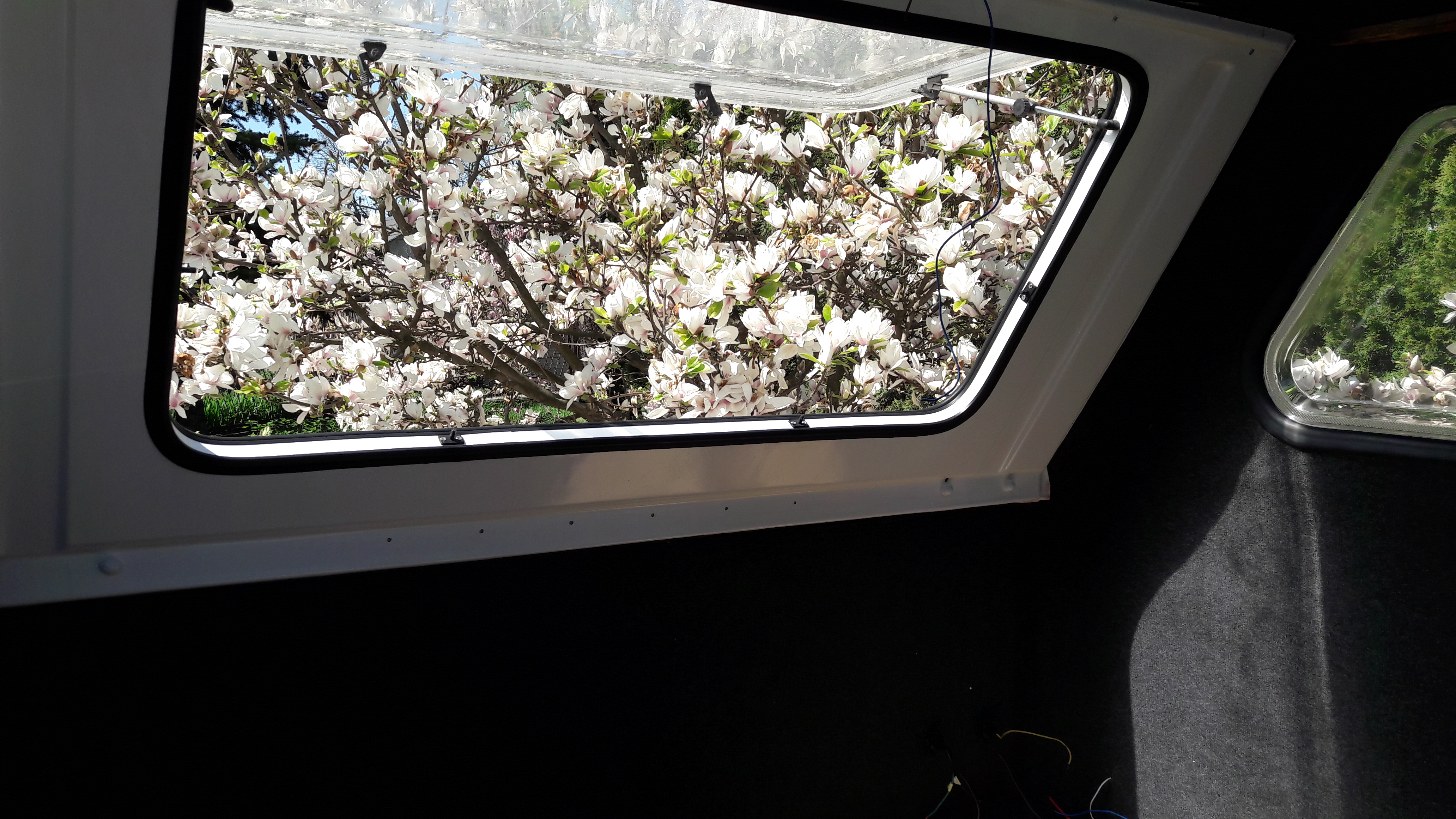

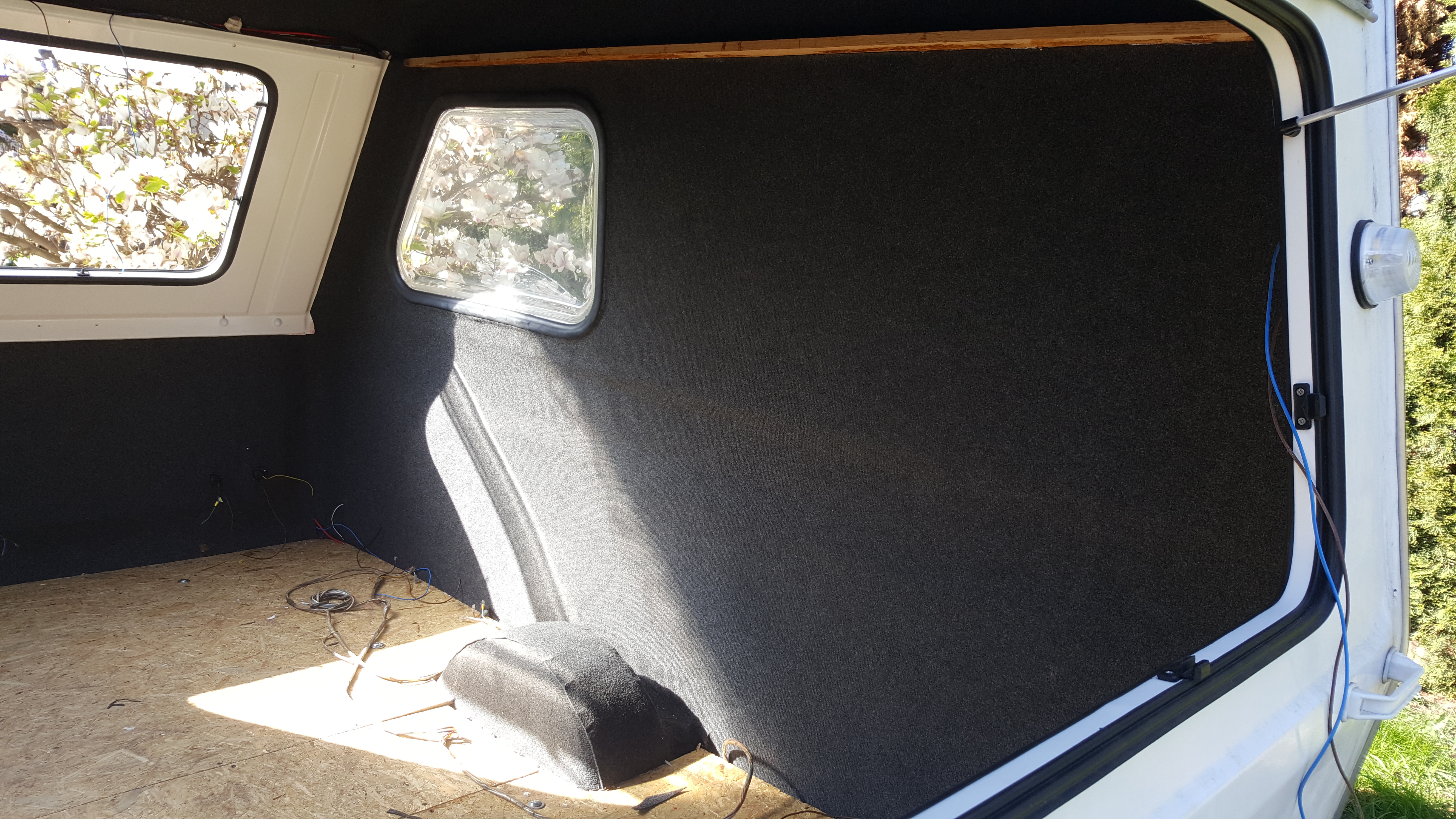

Oklejanie scian skończone, miało być strasznie A jak się okazało była to najpiękniejsze jak dotąd praca przy przyczepie. Wymaga dokładności i spokojnego podejścia, ale zamyka etap wszechobecnego syfu.
W końcu aż miło wejść do przyczepy, miło popatrzeć na efekty pracy, wyszło bardzo dobrze wg mojej oceny. Wykładzina to zdecydowanie jest wdzięczny materiał, porównując do ekranu to jak niebo i ziemia.
Klej bonatap tutaj spisał się rewelacyjnie, oprócz wcześniej już opisanych zalet doszła jeszcze jedna.
Kiedy macałem oklejane niewiadki wykładzina była tam sztywna, twarda tak jakby klej ją utwardzal choć nie było go widać żeby przesiąkał. Tutaj wykładzina jest taka jak po zakupie, jak narazie trzyma się mocno.
Kleju na ten etap poszło około 4l
Wykładzina 24m2, trochę zostało ale nie tak wiele może ze trzy metry w nierównych kawałkach, wszystko zejdzie na meble i bakisty.

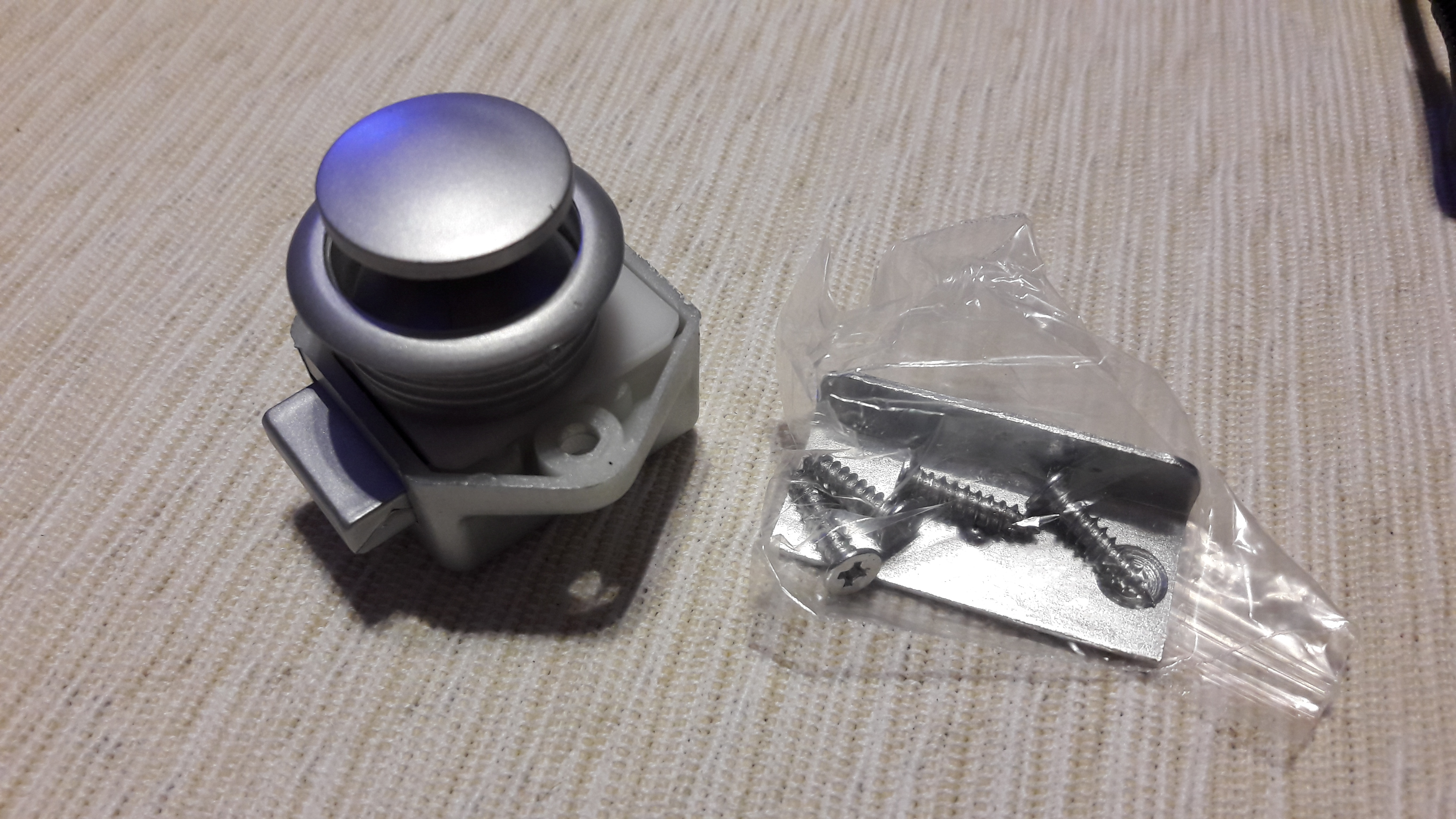

Przyjechały zamówione klameczki zamykane do mebli i już się nie mogę doczekać aż będą założone.
