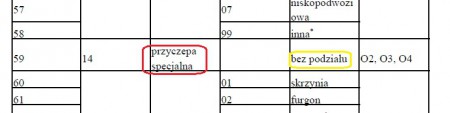

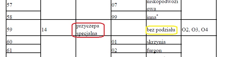

No i niby czemu wg. Ciebie specjalna nie może być lekką i mieć bezterminowego przeglądu? Zwłaszcza, że moja ma.
Re: Poradnik mały dla dużych
Dlatego, że lekka to lekka i tak powinno być w dowodzie napisane. Ja też to prostowałem i wojowałem o taki wpis, że lekka i kempingowa i basta. Zadałem Panu kierownikowi WK proste pytanie: czy przyczepy do 750kg DMC nazywają się "lekkie" czy "specjalne"? Wiem, trochę bezczelnie ale wpis dostałem...
To, że często gęsto w dowodach lekkich przyczep widnieją wpisy "specjalna" nie znaczy, że tak jest prawidłowo. Powinno być lekka i tak też dostałem ostatnio rejestrując eNkę. Wpis "specjalna" mam w wielorybie i tam jest on jak najbardziej prawidłowy bo DMC wynosi 780kg a więc nie jest to już przyczepa lekka.
Mi zależało żeby mieć to jak należy i doprowadziłem do tego.
A więc prawidłowo jest:
- DMC do 750kg - wpis "lekka, kempingowa"
- DMC powyżej 750kg - wpis "specjalna, kempingowa"

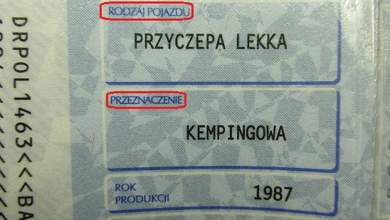

Od siebie dodam że "lekka" a "kempingowa" to wpisy w dwóch różnych rubrykach dowodu. Lekka to rodzaj pojazdu (przyczepa lekka), a "kempingowa" to wpis w rubryce przeznaczenie pojazdu.

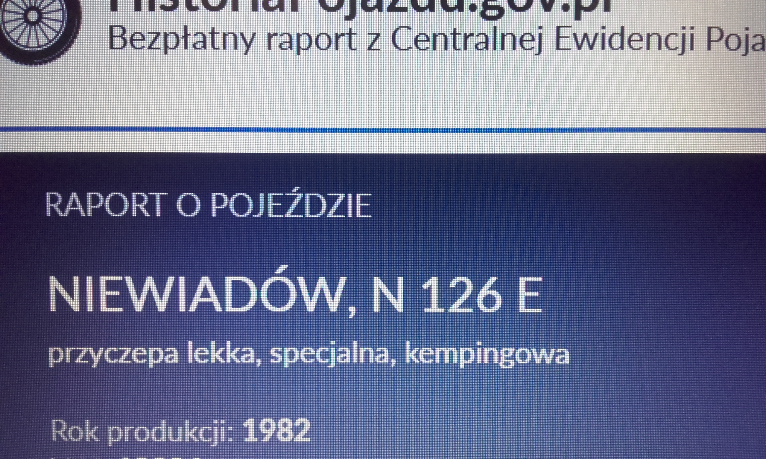

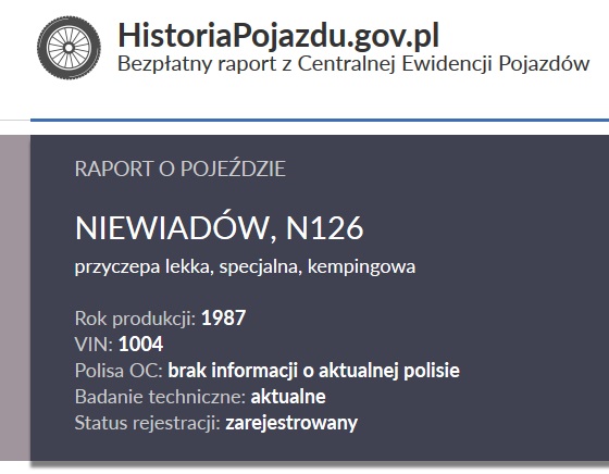

Teraz, jak to mówią, wisienka na torcie:
Foto z "Cepiku" gdzie jest pełny opis przyczepy:
Niewiadów, N126E
przyczepa lekka, specjalna, kempingowa

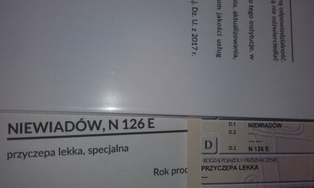

Poniżej foto z wydruku PDF z tej samej strony,oraz tymczasowy oraz dowód rejestracyjny:
Tutaj na wydruku jest już tylko:
Niewiadów, N126E
Natomiast w dowodzie rejestracyjnym:
Niewiadów, N126E
przyczepa lekka
Który wpis według kolegów forumowiczów jest prawidłowy?
Wszystkie dotyczą tej samej przyczepy.
Może ktoś też już sprawdzał i ma tak samo.
Według mnie wszystkie te wpisy powinny być jednakowe, jednak tak nie jest.
Ręce i ...... opadają

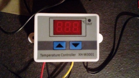

Wczoraj dotarły do mnie kolejne zakupione elementy układanki
Chłodzenie lodówki Polar
Dokładniej mówiąc chodzi o dwa wiatraczki komputerowe oraz sterowanie ich za pomocą elektronicznego urządzenia.
Wszystko oczywiście jest zasilane napięciem 12 V
Wiatraczki o wymiarach 120 x 120 mm
Wbudowane będą w ramkę kratki wentylacyjnej ( ja zakupiłem dwie kratki wentylacyjne "drzwiowe" dedykowane do przyczepy n16n )
Postaram się to szybko i w klarowny sposób opisać, by ktoś w przyszłości mógł bezproblemowo we własnym zakresie sobie takie "coś" zrobić.
Wiadomo rynek aż kipi od gotowych systemów chłodniczych ale cena takiego gotowego chłodzenia lodówek waha się w granicach używanej lodówki

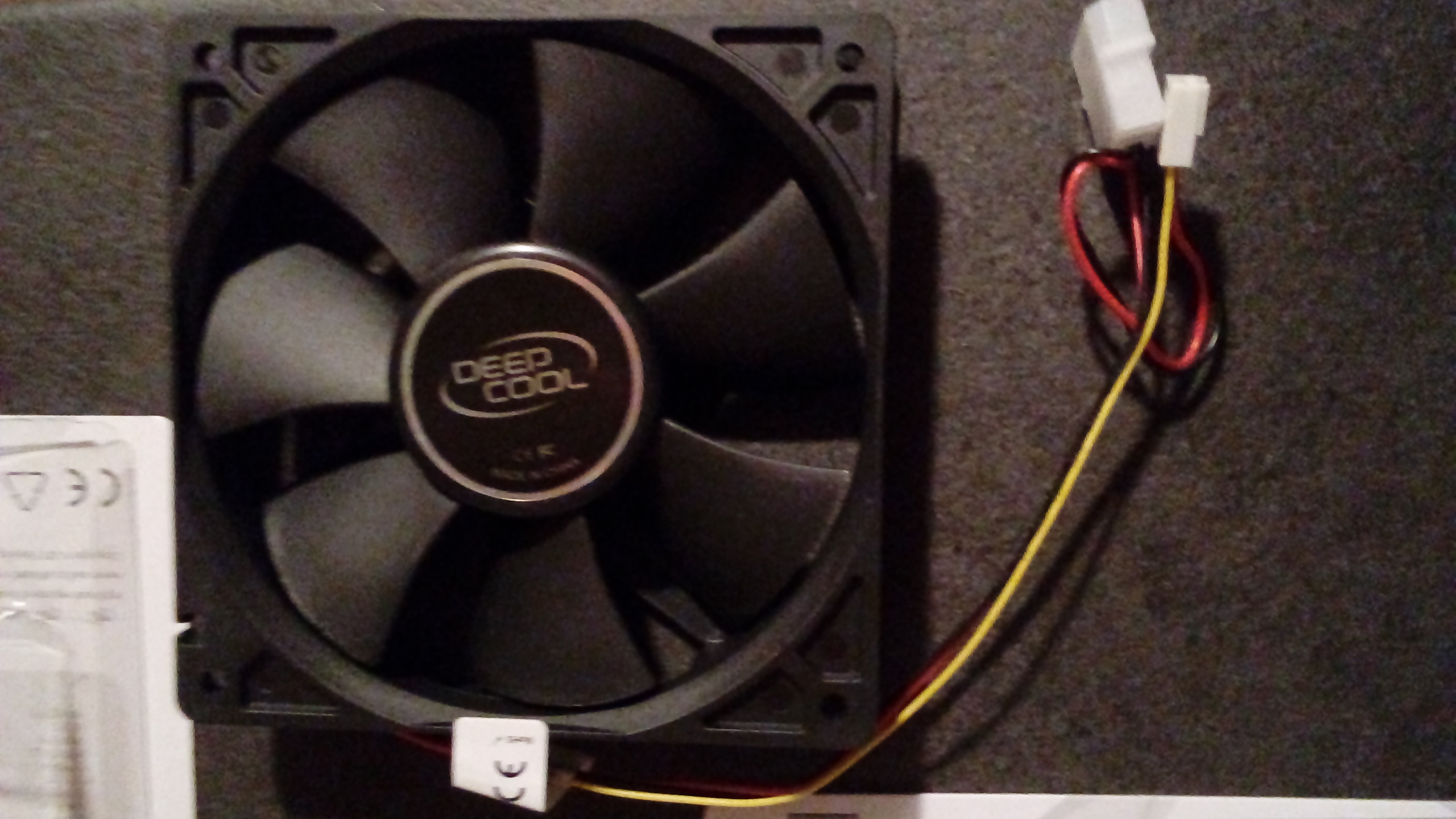

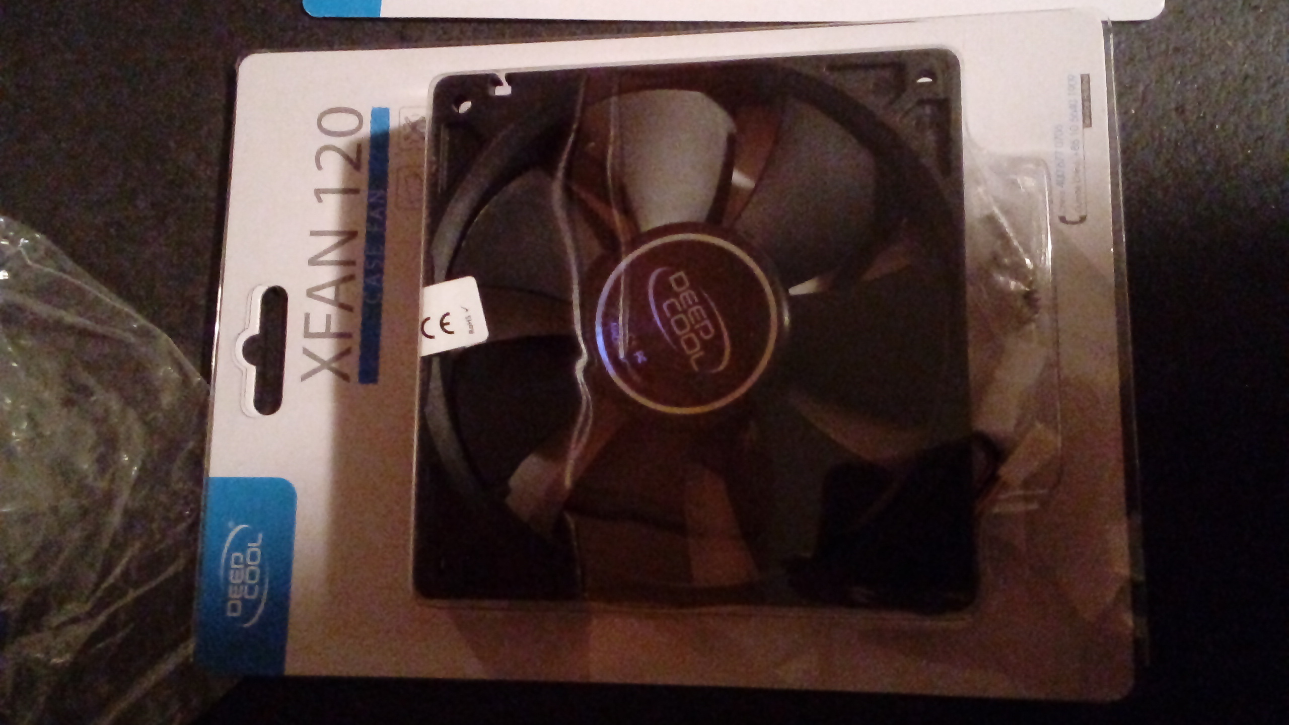

Dwa zakupione wentylatorki komputerowe o wymiarach 120 x 120 mm
Tak wygląda wentylatorek po wyjęciu z opakowania, warto spojrzeć na okablowanie.

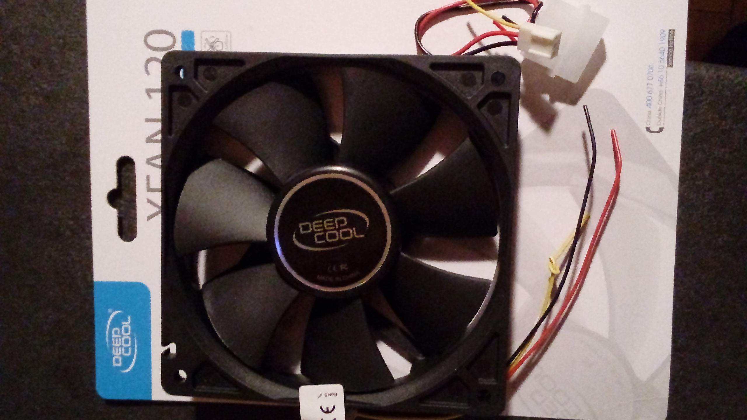

Odcinamy zbędne wtyczki i przewodu. Zostawiamy dokładnie tylko przewód czarny ( minus) oraz czerwony (plus)

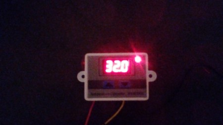

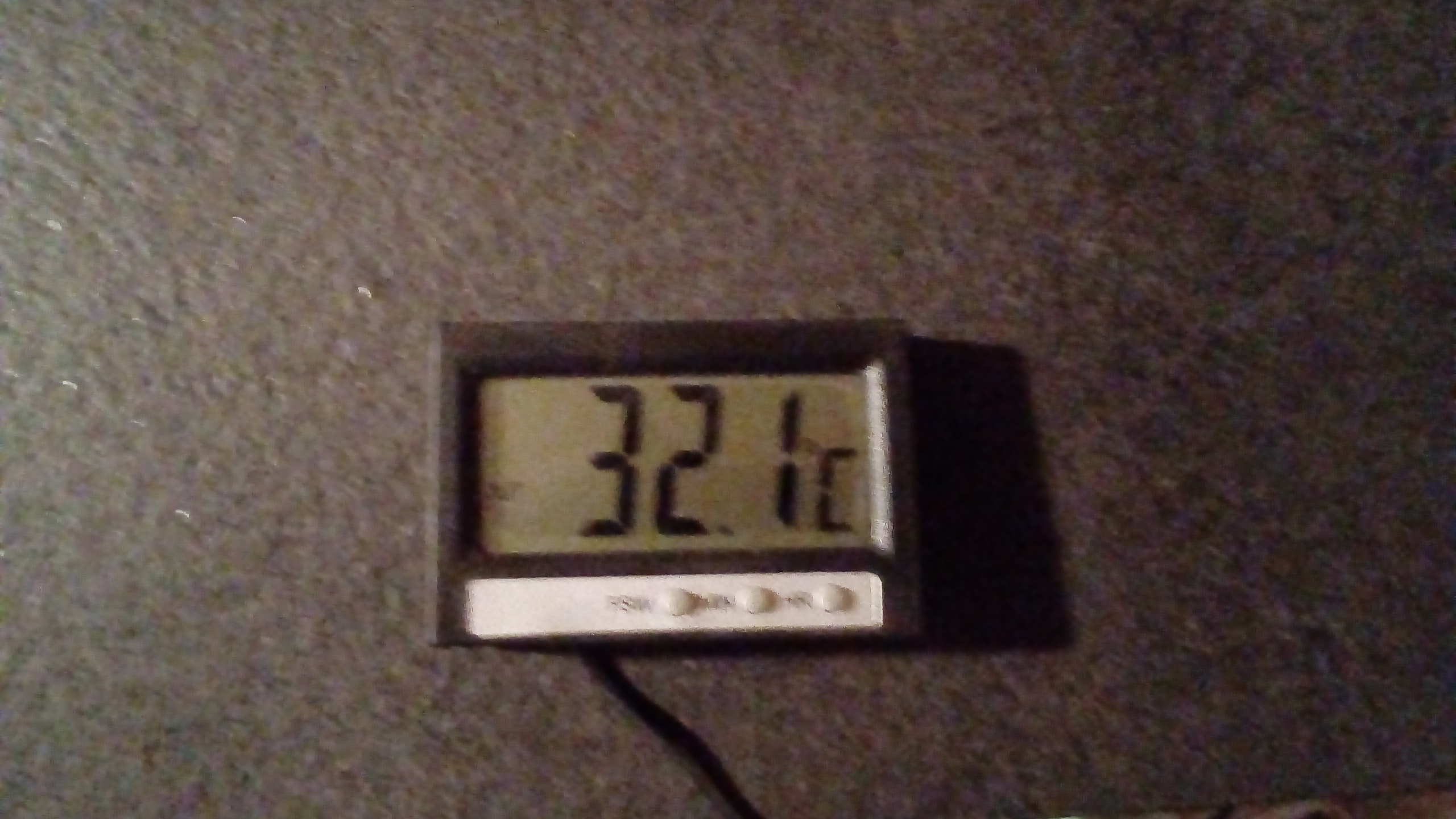

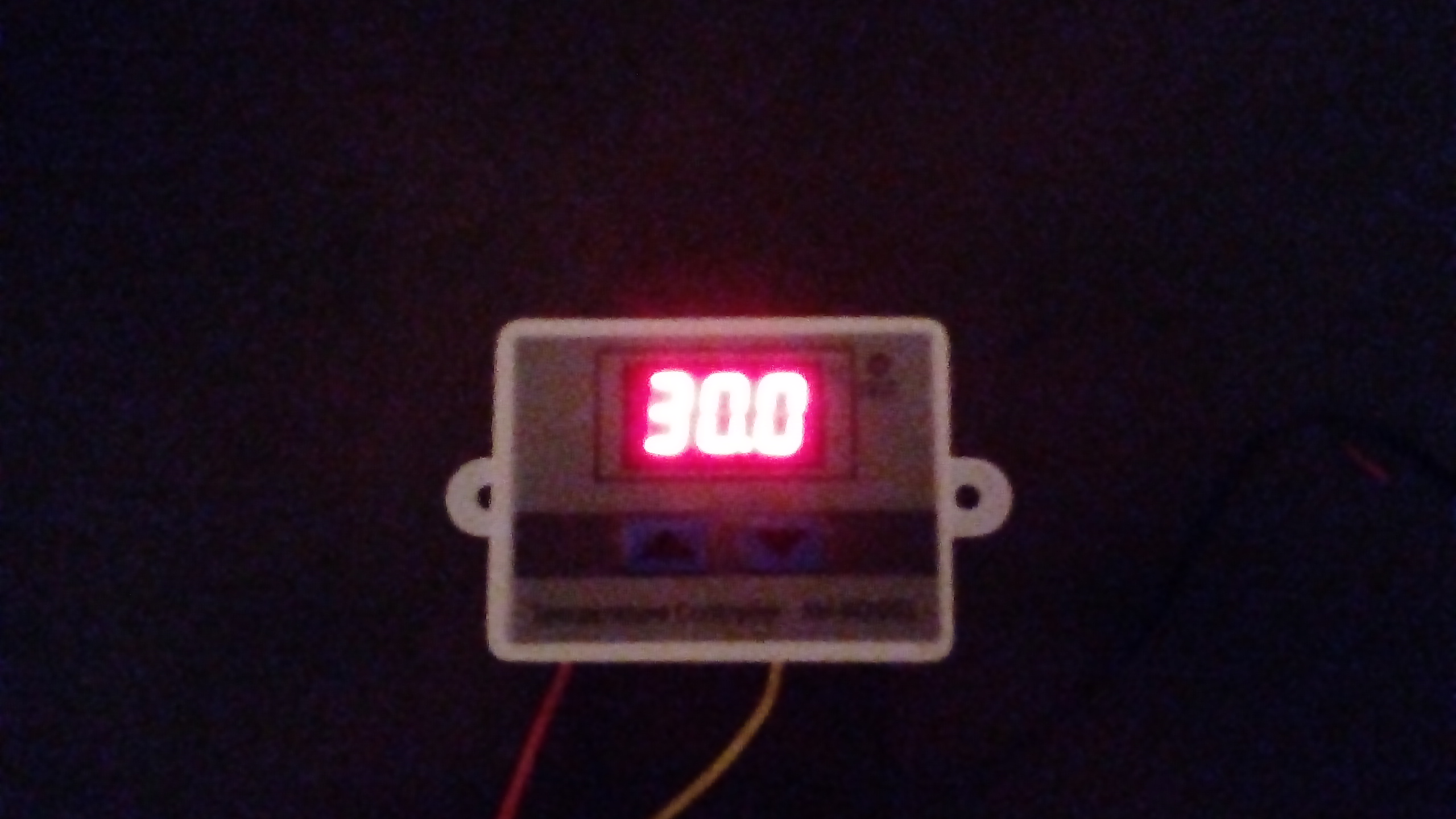

Teraz musimy dokładnie ustawić nasz termostat w urządzeniu i jego progi "włącz" i "wyłącz" inaczej mowiąc temperaturę przy której nastąpi włączenie wiatraków ( ja ustawiłem na 32 stopnie ) oraz temperaturę w której nastąpi wyłączenie wiatraków ( moje ustawienie to 30 stopni )
Dla przeprowadzonej próby użyłem grzejników z centralnego ogrzewania i termometrem zmierzyłem ich temperaturę.
Teraz już wiedziałem, że takie nastawienie urządzenia będzie ok

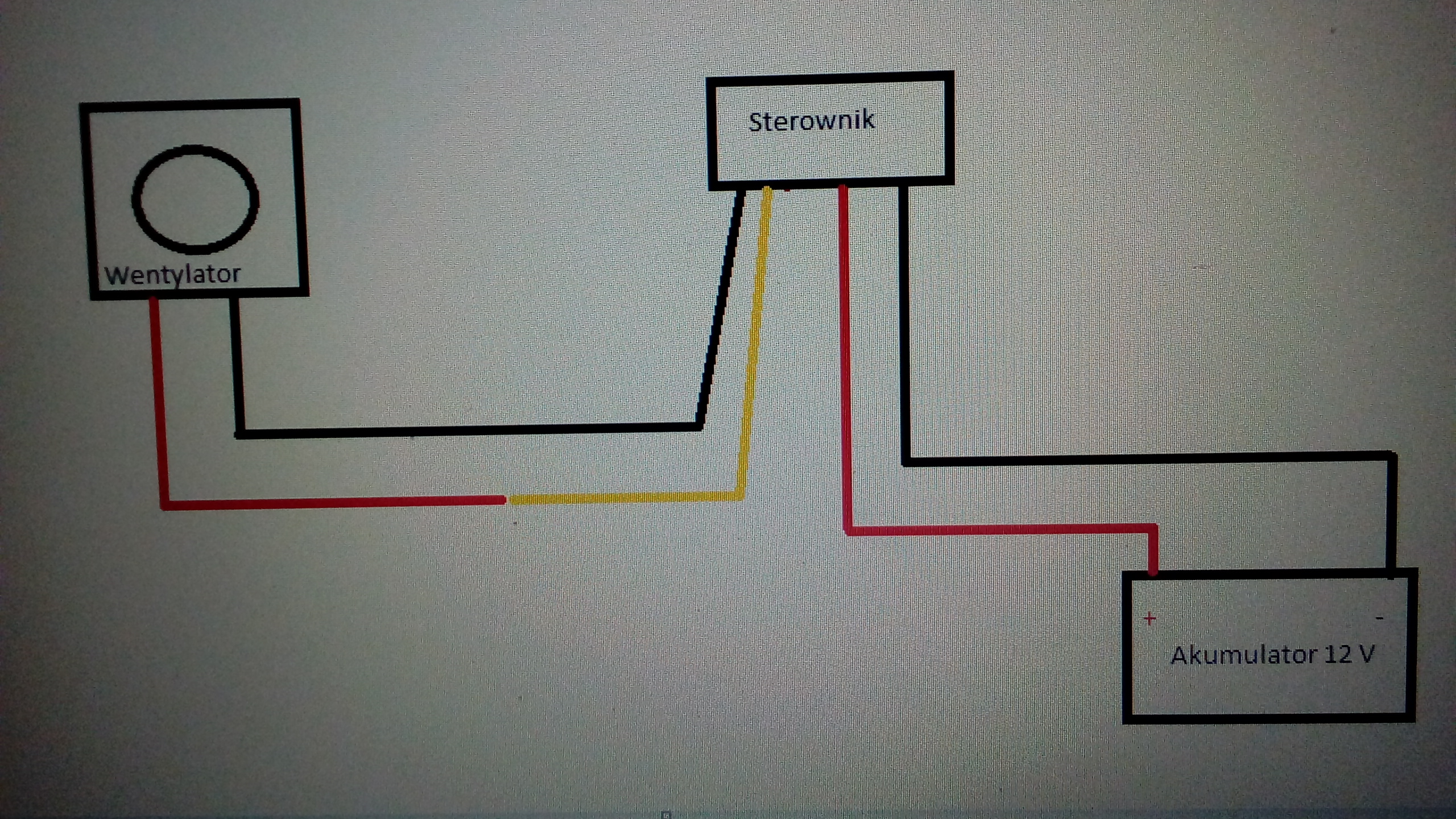

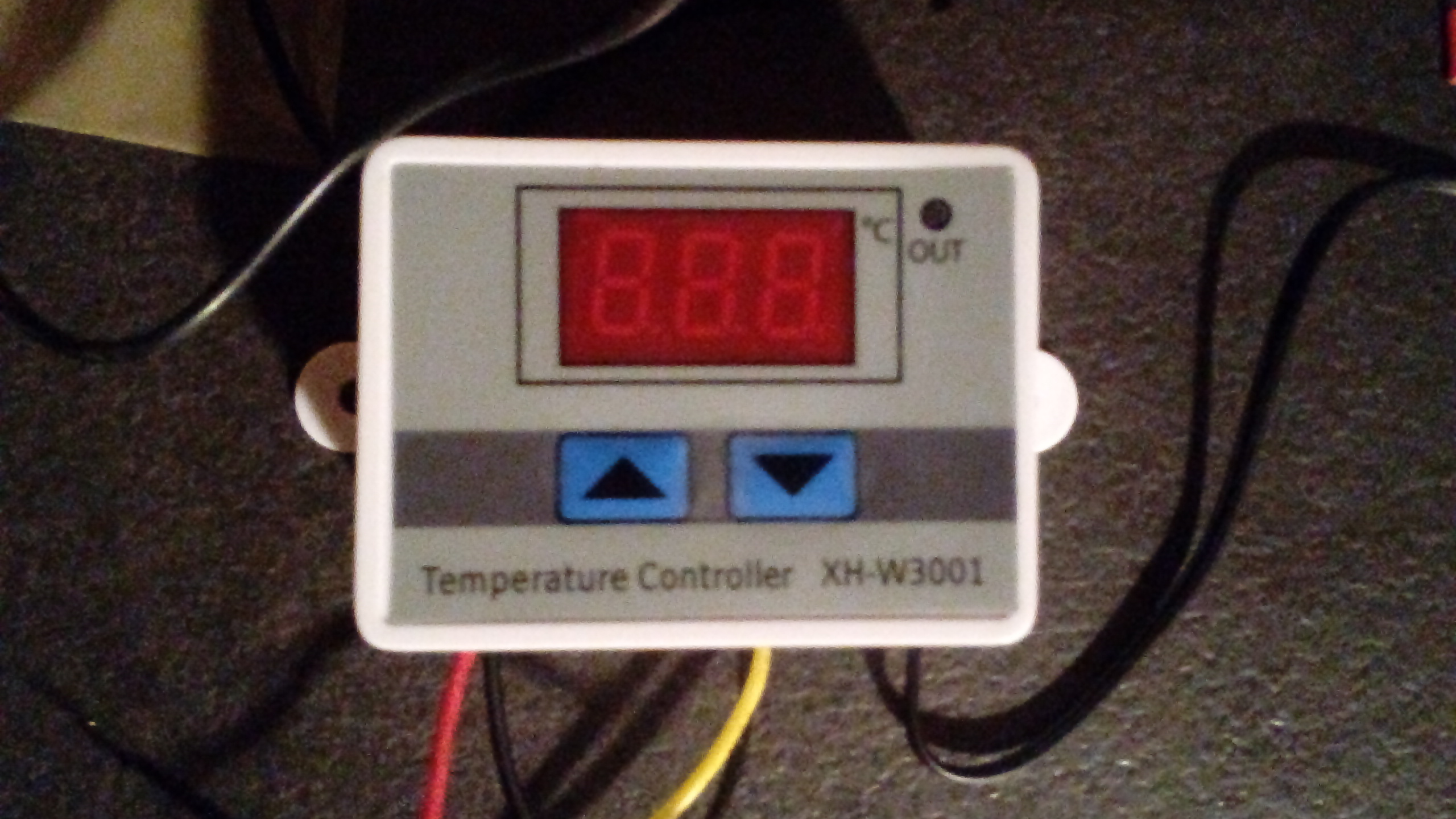

Podłączyłem wszystko jak trzeba ( schemat podłączenia urządzenia jest bardzo prosty )
Urządzenie posiada wejście napięcia 12 V oznaczenie przewodów kolorami czarny czerwony ( czerwony plus a czarny minus i te przewody podpinamy pod akumulator 12 V ) Następne przewody, które wychodzą z urządzenia to przewody o kolorach czarny ( minus do wiatraczka ) oraz kolor żółty i ten przewód podpinamy do przewodu czerwonego z wiatraczka )

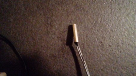

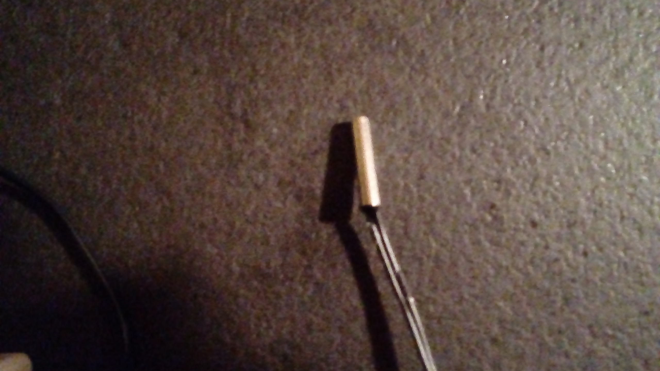

Zostaje nam przewód z sondą ( termometrem ) i ten połozyłem już na kaloryferze

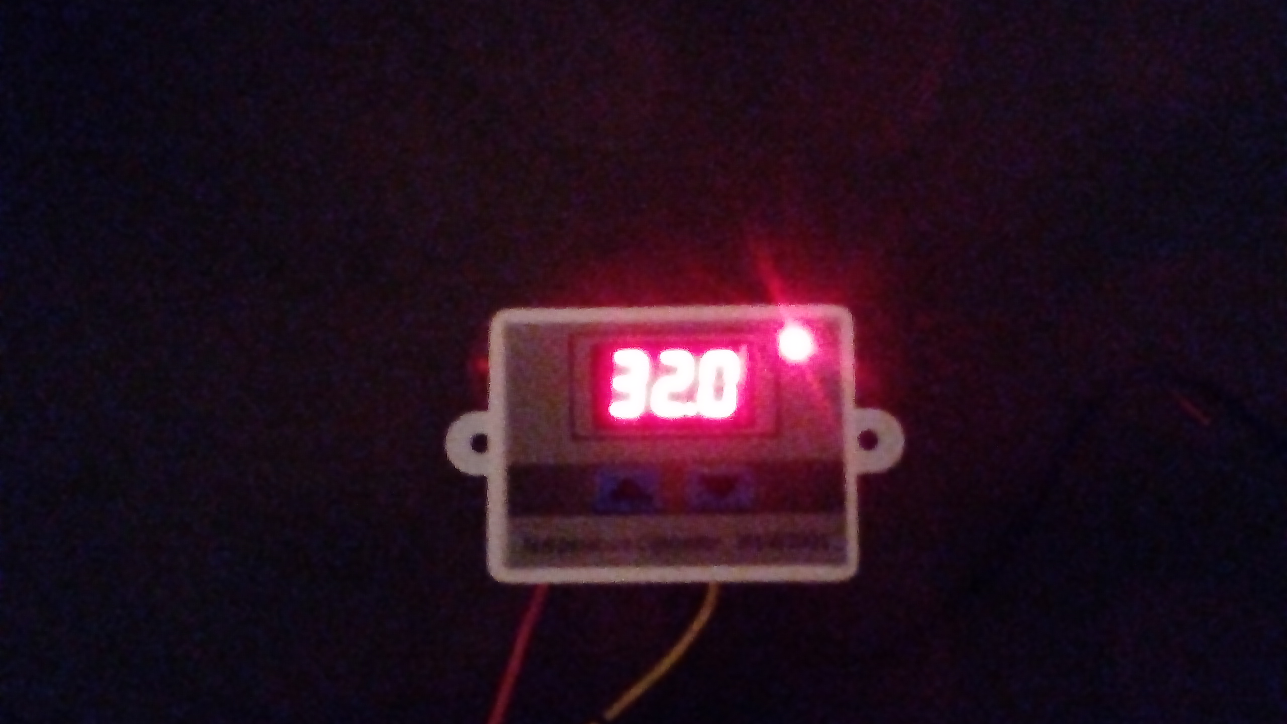

Próba ( ustawienie 32 stopnie i jak termometr uzyskał taką temperaturę, to zapaliła się czerwona lampka na urządzeniu i wiatrak ruszył
Po chwili zdjąłem termometr z kaloryfera, temperatura spadła poniżej 30 stopni i wentylator się zatrzymał i znaczy zadziałało urządzenie ( czerwona lampka zgasła )
Należy również pamiętać, że wentylatorki mamy dwa i oba łączymy równolegle w obwód i podpinamy pod urządzenie sterujące
Teraz należy znaleźć miejsce, gdzie będzie umieszczony termometr ( sonda ) tego urządzenia. Powinien być podpięty ( trytytką ) do parownika lodówki ( czytaj z tyłu lodówki do metalowych rurek przeprowadzających i odprowadzających ciepło )
Najlepiej wykonać próby podczas pracy lodówki w optymalnej temperaturze pomieszczenia 21 stopni. doprowadzić do momentu zadziałania termostatu na lodówce i zmierzyć temperaturę na parowniku lodówki ( jeżeli wskaże np 30 stopni, to ustawimy urządzenie na kilka stopni wyżej np 33 lub 35 ) Próg w którym wyłączy się wiatraczek ustalamy w takim przypadku na temperaturę 31 stopni lub nawet 30 stopni ) z racji tej, że skoro optymalna temperatura pracy lodówki wynosi 30 stopni to dlaczego mamy od niej odprowadzać ciepło.
Pamiętać należy, że na parowniku z tyłu lodówki mamy różne temperatury w różnych miejscach i to trzeba wziąć pod uwagę.
Natomiast można spokojnie przyczepić sondę luźno za lodówką i trzymać się wtedy temperatury, jaka panuje wewnątrz przyczepy.

Schemat mały jak to połączyć ze sobą bezkolizyjnie
Wentylator musi być zabudowany w ten sposób, żeby "wyrzucał" ciepło z tylnej części lodówki a nie wprowadzał chłodnego powietrza do środka
Można też zastosować 3 wentylatory i każdy z osobnym sterownikiem. Pytanie tylko po co
Oszczędność energii i samego wiatraka, gdyż będą się włączały kolejno przy niższej temperaturze albo wszystkie będą odprowadzały ciepło

Dodam jeszcze, że sterownik odłączony od napięcia "pamięta" ustawienia progów temperatur. Dlatego nie musimy za każdym razem ustawiać go przed włączeniem lodówki lub podpięcia pod akumulator.
Sam sterownik i jego cena 29 zł to dobry zakup. Można go wykorzystać do różnych celów ale ja go wykorzystam do lodówki.
Gdybym miał uszkodzony termostat lodówki, to spokojnie można takim urządzeniem go zastąpić spokojnie.
Jego zakres temperatur na to pozwala a sterownik taki na napięcie 230 V również jest dostępny.
Nie chce mi się spoglądać już na aukcję ale jeśli mnie pamięć nie myli to zakres temperatur od minus 40 stopni do plus 110 stopni a moc jaką można go obciążyć to chyba 30 Amperów ale to są wartości przybliżone.
Wiem jedno, im mniej elektroniki, tym dla mnie lepiej.
Ja zamontuję ten sterownik tylko dlatego, że mam jak to się mówi delikatnie sklerozę

Miron EZD pisze:Witam, może i ja coś dodam w temacie rejestracji przyczepy.
Dokładniejszy opis w moim wątku remontowym:
http://www.fanklub-niewiadowek.com/foru ... =36&t=7941
Niewiadów, N126E
Poniżej foto z wydruku PDF z tej samej strony,oraz tymczasowy oraz dowód rejestracyjny:20180226_192156.jpg
Niewiadów, N126E
Niewiadów, N126E
przyczepa lekka
No i w końcu ktoś ma tak jak to wprost wynika z rozporządzenia (Tabela 1 i tabela 3) zgodnie z którym przyczepa lekka może być ciężarowa, specjalna lub inna, a dopiero pojazdy specjalne dziali się zgodnie z przeznaczeniem i tam właśnie powinno być kempingowa. Przyczepa z DMC powyżej 750kg może być tylko specjalna.
Czyli wpis powinien być moim zdaniem taki Rodzaj pojazdu - przyczepa lekka specjalna, przeznaczenie - kempingowa. Ja bym chciał mieć takie wpisy w dowodzie, a nie żadna lekka kempingowa czy inne. Doskonale jednak pamiętam, że moja N126N miała wpis taki sam jak mają obecne powyżej 750kg czyli przyczepa specjalna kempingowa i przegląd bezterminowy.

GrzegorzBruta pisze:Urządzenia kupiłem an aledrogo i są to chińskie wyroby. Przypuszczam, że można to z "aliekspres" ściągnąć za połowę ceny spokojnie ( tak przypuszczam )
Działający na podobnej zasadzie kontroler obrotów wentylatorów widziałem ostatnio za jakies 3-5$, jak dobrze pamiętam (tylko nie był tak ładnie zapakowany). Do siebie jednak zamówiłem regulator z potencjometrem ręcznym ze względu na możliwość ustawienia minimalnych obrotów np. w nocy. Do tego jeszcze jakiś wyłącznik przed układem i będę w pełni zadowolony
A jednak są i identyczne: https://www.aliexpress.com/item/220V-15 ... autifyAB=0
(tylko ten na 220V, jak wynika z oferty)
Wszystko ok. tylko czemu w dowodzie rejestracyjnym jest tylko przyczepa lekka?
Nie ma żadnej adnotacji,że jest kempingowa.
Równie dobrze można zrzucić budę, założyć burty i może być lekka towarowa
A to już pytanie nie do mnie. To co wrzuciłeś z CEPiKu jest moim zdaniem poprawnym zapisem wynikającym rozporządzenia.

Grzesiu taka moja mała uwaga odnosnie tego układu sterujacego, ja u siebie też zastosowałem takie wentylatorki i kupiłem układ sterujący z termostatem. Wszystko ładnie pieknie działa ale jak jest ciepło ,ale jak temperatura otoczenia spadła do kilku stopni powyżej zera to cała elektronika zaczeła wariować i musiałem układ odłączyć. Sprawdź w tym swoim urzadzeniu czy jest odporny na zmiany temperatur zanim go zamontujesz.

Miron EZD pisze:Który wpis według kolegów forumowiczów jest prawidłowy?
Ja na podstawie rozmów z diagnostami i wizyt w WK uważam, że w dowodzie budy kategorii O1 powinno być "lekka" a nie "specjalna" bo rubryka w DR jest jasno zatytułowana "rodzaj pojazdu". Podobnie pisze Stachu:
stachu_gda pisze:Od siebie dodam że "lekka" a "kempingowa" to wpisy w dwóch różnych rubrykach dowodu. Lekka to rodzaj pojazdu (przyczepa lekka), a "kempingowa" to wpis w rubryce przeznaczenie pojazdu.
Z tabelki "klasyfikacja pojazdów" jasno wynika, że...
... przyczepa lekka to "rodzaj pojazdu" a specjalna to "podrodzaj". Skoro jak już pisałem w DR rubryka ma tytuł "rodzaj" to chyba jasne co tam powinno być napisane.
A w tym CEPiK'u podane jest po prostu wszystko po kolei: rodzaj>podrodzaj>przeznaczenie. W DR nie ma miejsca na do drugie, są tylko rubryki "rodzaj" i "przeznaczenie. Dlatego prawidłowo jest tak - to fotka z mojego dowodu ostatnio rejestrowanej budki:
A jak mam w CEPiK'u? Tam jest już cały ciąg: rodzaj>podrodzaj>przeznaczenie, czyli lekka>specjalna>kempingowa:
Chyba wszystko jasne.
Dodam, że na jednej ze stacji diagnostycznych w Radomiu usłyszałem, że jeśli w rubryce "rodzaj" w DR przyczepy lekkiej będzie napisane "specjalna" to nie wykonają mi np. odczytu długiego VIN'u z tabliczki. Będzie trzeba to najpierw wyprostować.
reflexes pisze:Przyczepa z DMC powyżej 750kg może być tylko specjalna.
No i to się zgadza. Tylko, że w przypadku kategorii O2 nazwa "specjalna" nie jest już podrodzajem pojazdu a rodzajem. Tej kategorii nie dzielimy na podrodzaj, widnieje "bez podziału". Widać to w tabelce:
Dlatego jeszcze raz jak powinno być poprawnie w DR:
- DMC do 750kg (O1) - wpis "lekka, kempingowa"
- DMC powyżej 750kg (O2) - wpis "specjalna, kempingowa"
