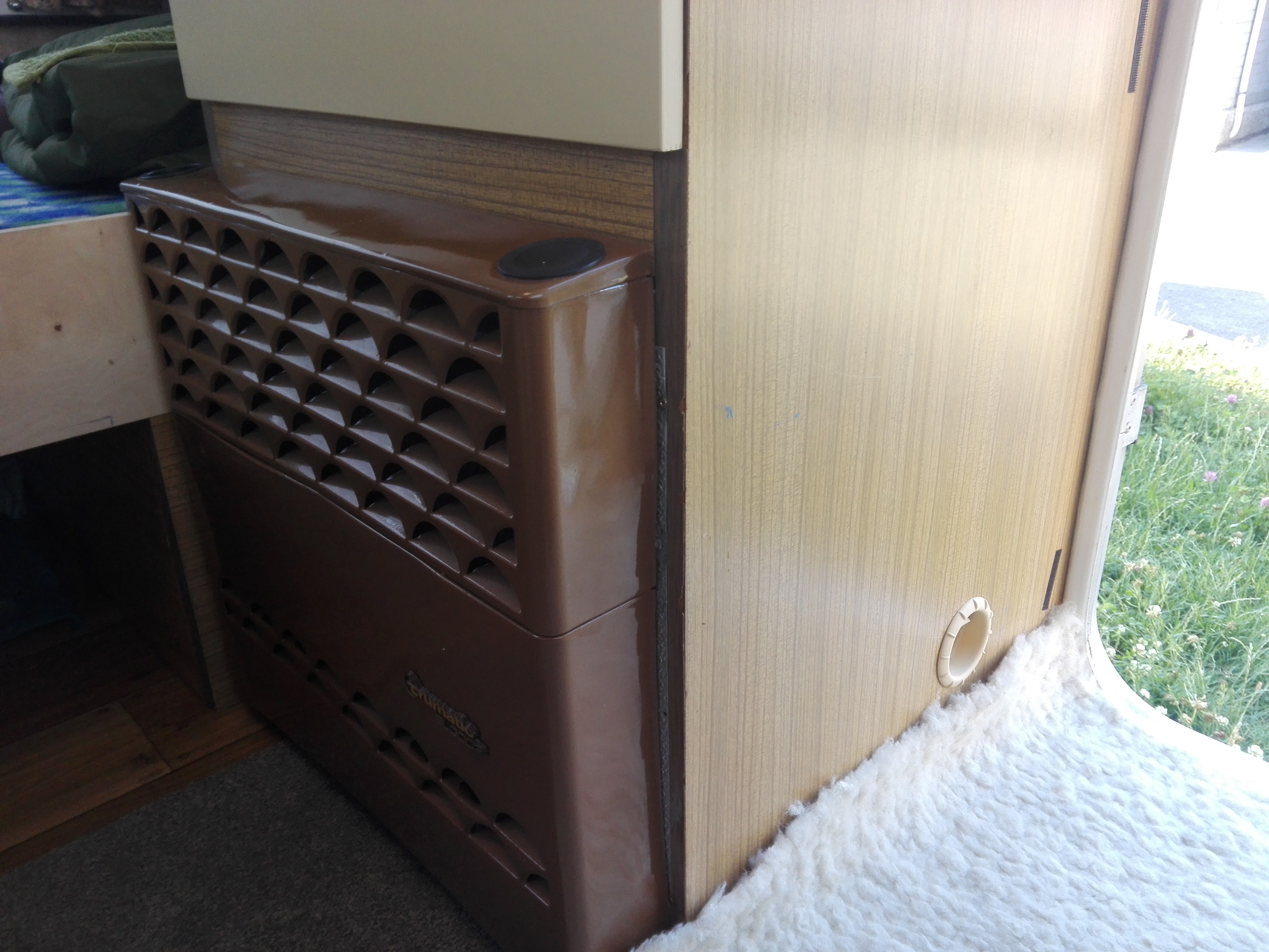

U Ciebie jest wpisane przeznaczenie: KEMPINGOWA
U mnie przeznaczenie : ------
Wynika z DR że moja jest tylko lekka :D

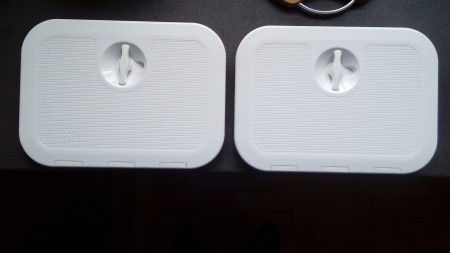

Dzisiaj dotarła kolejna przesyłka z dwoma tym razem "lukami" pod przednie siedziska. Ma ułatwić sprawę swobodnego ewentualnego pakowania rzeczy a przede wszystkim późniejszego do tych spakowanych tam rzeczy dostępu ;)
Teraz żałuję, że nie kupiłem czwartego większego z drugiej strony :)
Będzie sito z budki ;)

GrzegorzBruta pisze:Dzisiaj dotarła kolejna przesyłka z dwoma tym razem "lukami" pod przednie siedziska. Ma ułatwić sprawę swobodnego ewentualnego pakowania rzeczy a przede wszystkim późniejszego do tych spakowanych tam rzeczy dostępu ;)
Wydaje mi się że to sito bardzo osłabi sciany twojej przyczepy, pomyślałeś o tym?
Mozesz mi wierzyć, że nic sie nie dzieje. Był u mnie Maniek z forum, jak montowałem pierwszy luk. Sam się trochę bałem, że osłabię ścianę ale teraz mogę być spokojny i można budować na spokojnie ;) Po tych lukach można chodzić bo są one nawet antyposlizgowe i są budowane na łodziach. Jak się oparłem o sciane z zabudowanym lukiem to była sztywniejsza niż przed zamontowaniem. Gdyby tak nie było, to bym nie kupił tych dwóch kolejnych bo bym miał obawy.

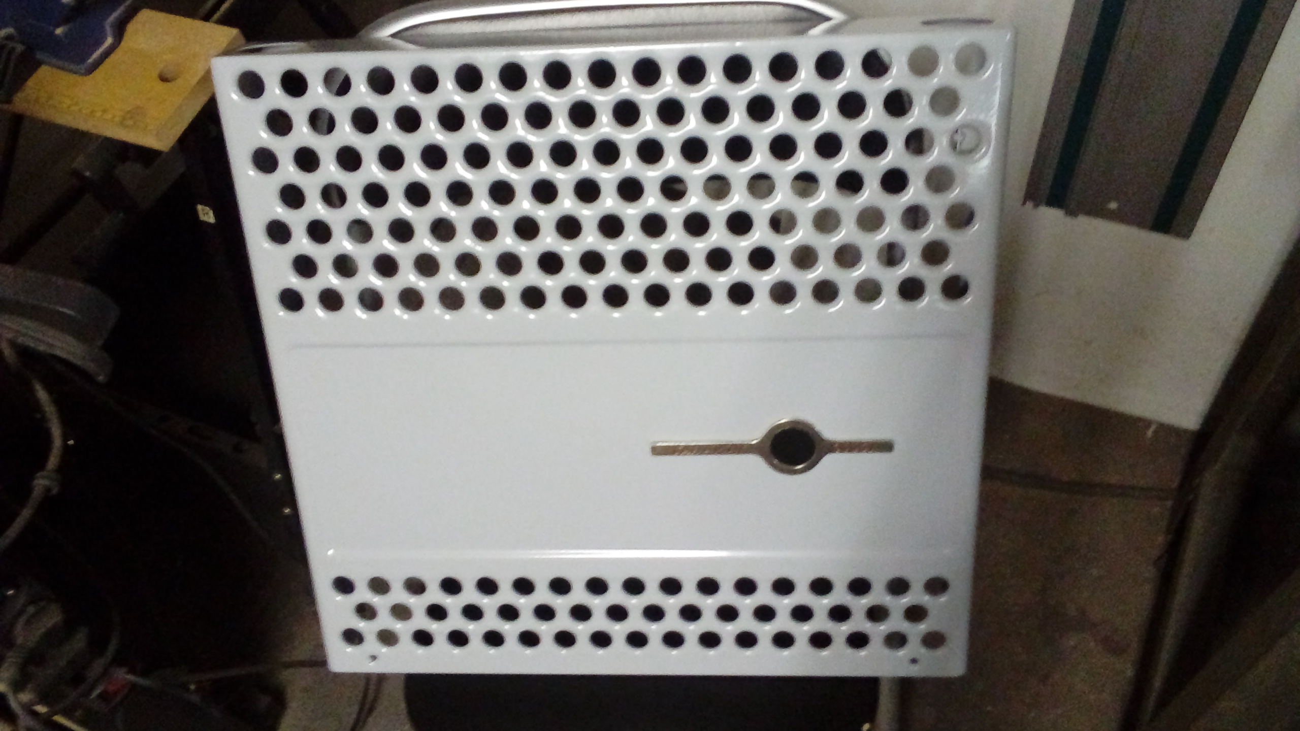

GrzegorzBruta pisze: mam zapytanie, czy ktoś proszkowo malował obudowę z pieca i jak to się ma do wytrzymałości powloki lakierniczej ? Czy nie będzie tak, że po nagrzaniu pieca nie będzie ta farba robiła się lepka ?
Witam. Ja obudowę pieca Trumma dawałem do malowania proszkowo, a na to poszedł lakier bezbarwny.
Mam piecyk serii 3000, wiec pojedynczy. Czasami grzałem na max i żadnej lepkości na obudowie nie zobaczyłem, nie odnotowałem, a w budce 20 stopni na plus.
Podpowiem, że jak ktoś się na takie remonty zdecyduje to szczerze nie wiem co poradzić, ale jak ja dałem swoja do piaskowania, to po tej operacji, jak zobaczyłem obudowę to myślałem "przeżegnać się i to lewą nogą'. Masakra. Wydawało się , że obudowa do śmieci, tak ją powyginało. Blacharz samochodowy w miarę doprowadził ja do stanu pierwotnego, ale to były dodatkowe koszty. Oryginalnie była dwukolorowa, i po tym piaskowaniu już nie dało się jej poskładać na tych klipsach więc migomatem pospawałem i już lakierowanie w całości.
znalazłem zdjęcie :)
N126a - sprzedana
GrzegorzBruta
Re: Poradnik mały dla dużych
Postautor: GrzegorzBruta » czwartek, 1 mar 2018, 17:21
Dzieki za odpowiedź i teraz jestem spokojniejszy.
Ja też swoją obudowę pieca dałem do piaskowania i malowania proszkowego.
Jak pisałem wcześniej ta operacja kosztowała mnie 50 zł
Miałem jednak obawy co do odporności powłoki lakierniczej ze względu na jakby nie było dosyć wysokie temperatury jakie przyjmuje ta obudowa.
Skoro nic się nie dzieje ( jak piszesz ) to ok.
Piaskowanie nie spowodowało u mnie żadnych deformacji obudowy a malowanie proszkowe wyszło bardzo ładnie.

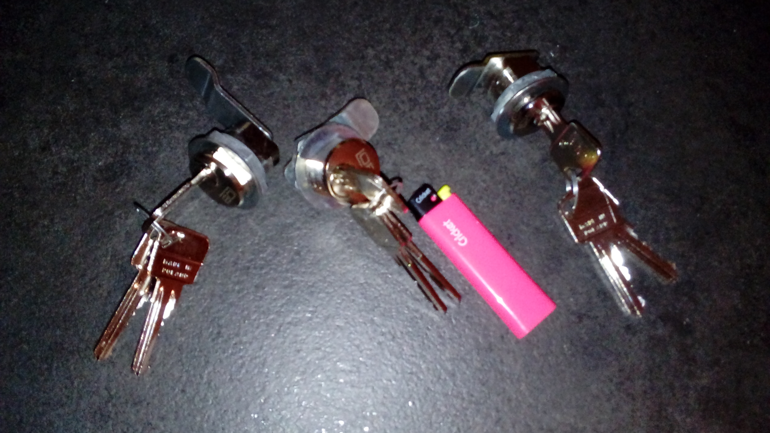

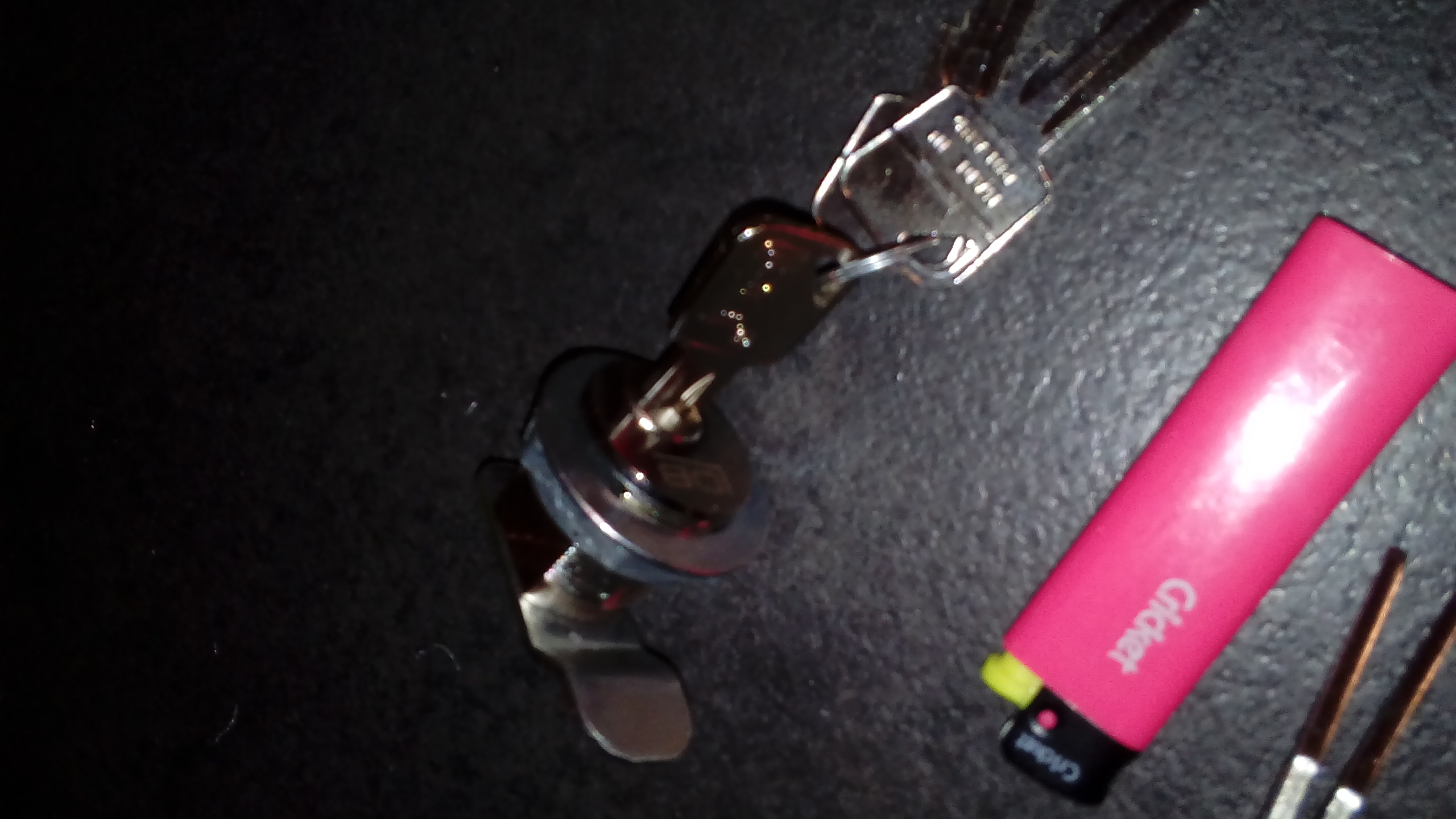

Zamki do luków dzisiaj dostarczył kurier. Zamki na duże klucze i dosyć dobrej firmy. Zapalniczka na zdjęciach dla porównania skali przedmiotów.
Gumy uszczelniające i zakrywające zamki zamówiłem już wcześniej.
Zamki są masywniejsze, niż te dedykowane do szafek itp
Kupując zamki trzeba dokładnie znać ich odsadzenie ( w moim przypadku wynosiło ono 30 mm )
Tylna zapadka zamka ma dwa wymiary ( można przykręcić zapadkę do środka lub na zewnątrz ) zmieniając tym samym odsadzenie. Oczywiście raczej nie ma możliwości dokupienia idealnie pasujących zamków pod konkretny luk ale można pomóc sobie imadłem i głową ;)
Wszystko da się na spokojnie dopasować. Niestety nie mogłem kupić 3 zamków z jednym kluczem do wszystkich luków. Będzie trzeba znaczyć klucze, żeby potem nie błądzić który klucz do którego luku.
Cena jednego zamka około 22 zł plus przesyłka.
szczerze mówiąc i tak nie ma zamka na złodzieja. Jednak zawsze to będzie w jakiś tam konkretny sposób zabezpieczone.
Jak ktoś będzie miał otworzyć to i tak otworzy taki luk. Jednak ja tam drogocennych przedmiotów miał nie będę a dostanie się do środka przez luk, raczej nie wchodzi w grę, no chyba, że to będzie jakieś zwierzę bo człowiekowi ledwo się ręce zmieszczą ;)
Dlatego przy ewentualnym włamaniu zostaną tylko szkody w postaci wyrwanych elementów luku.
