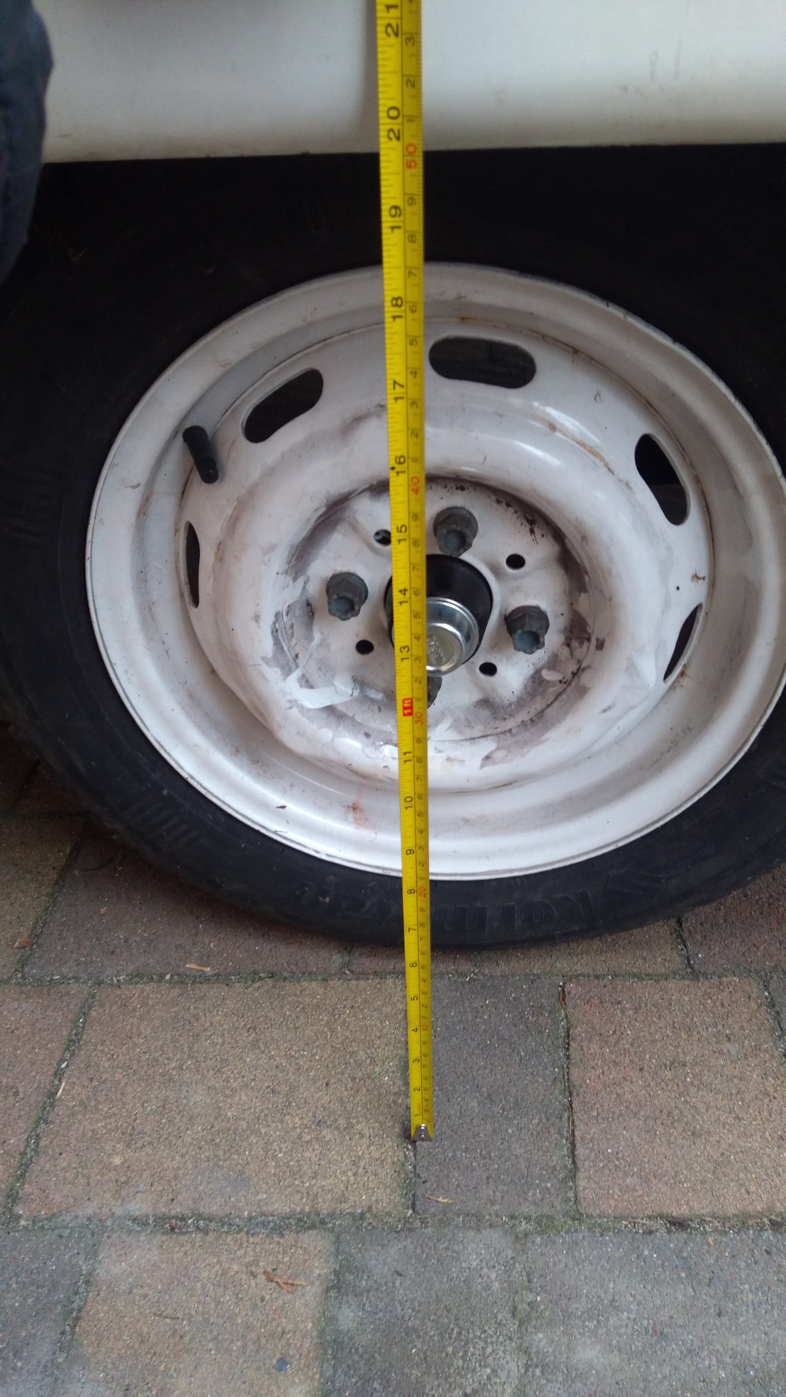

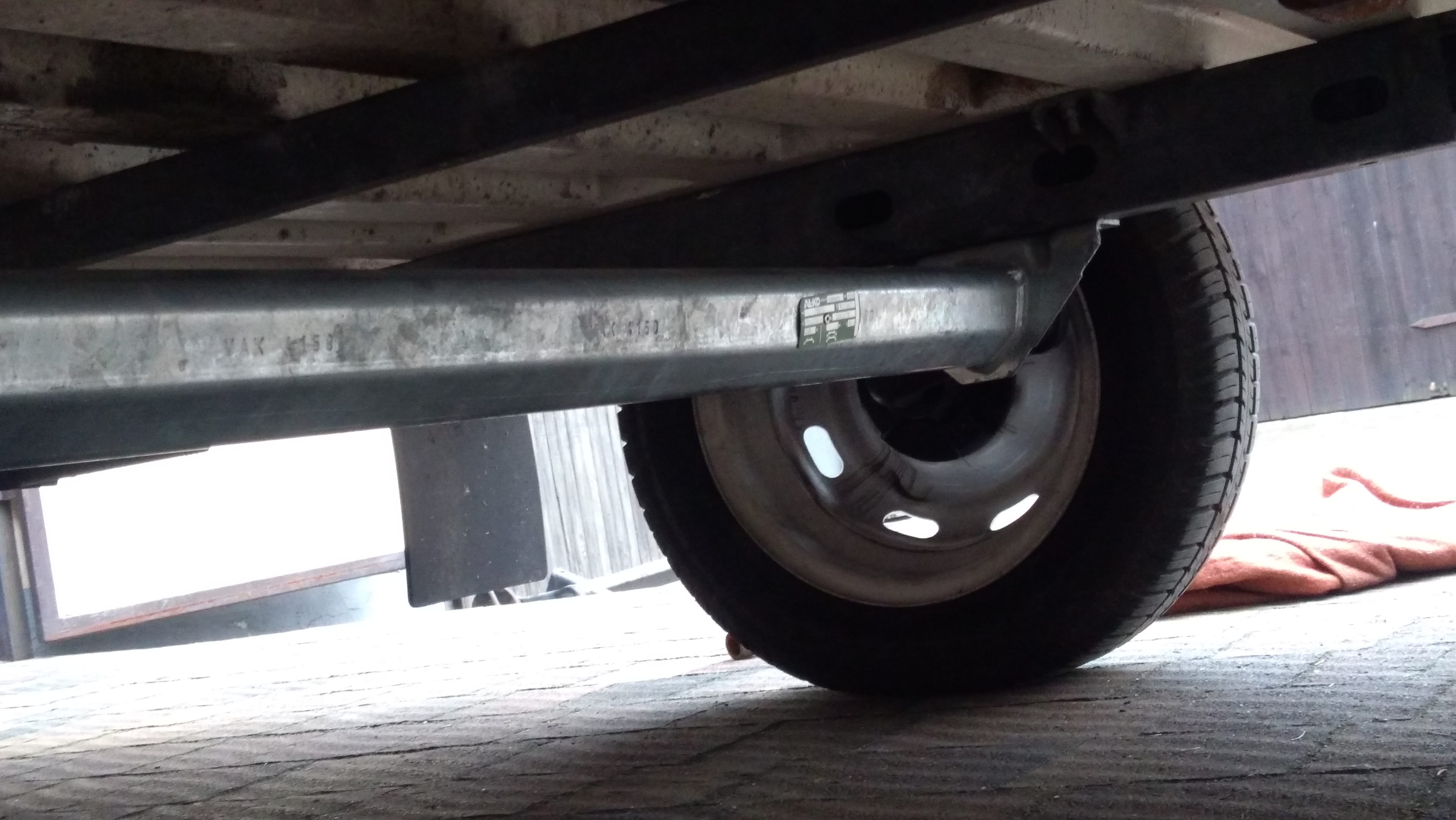

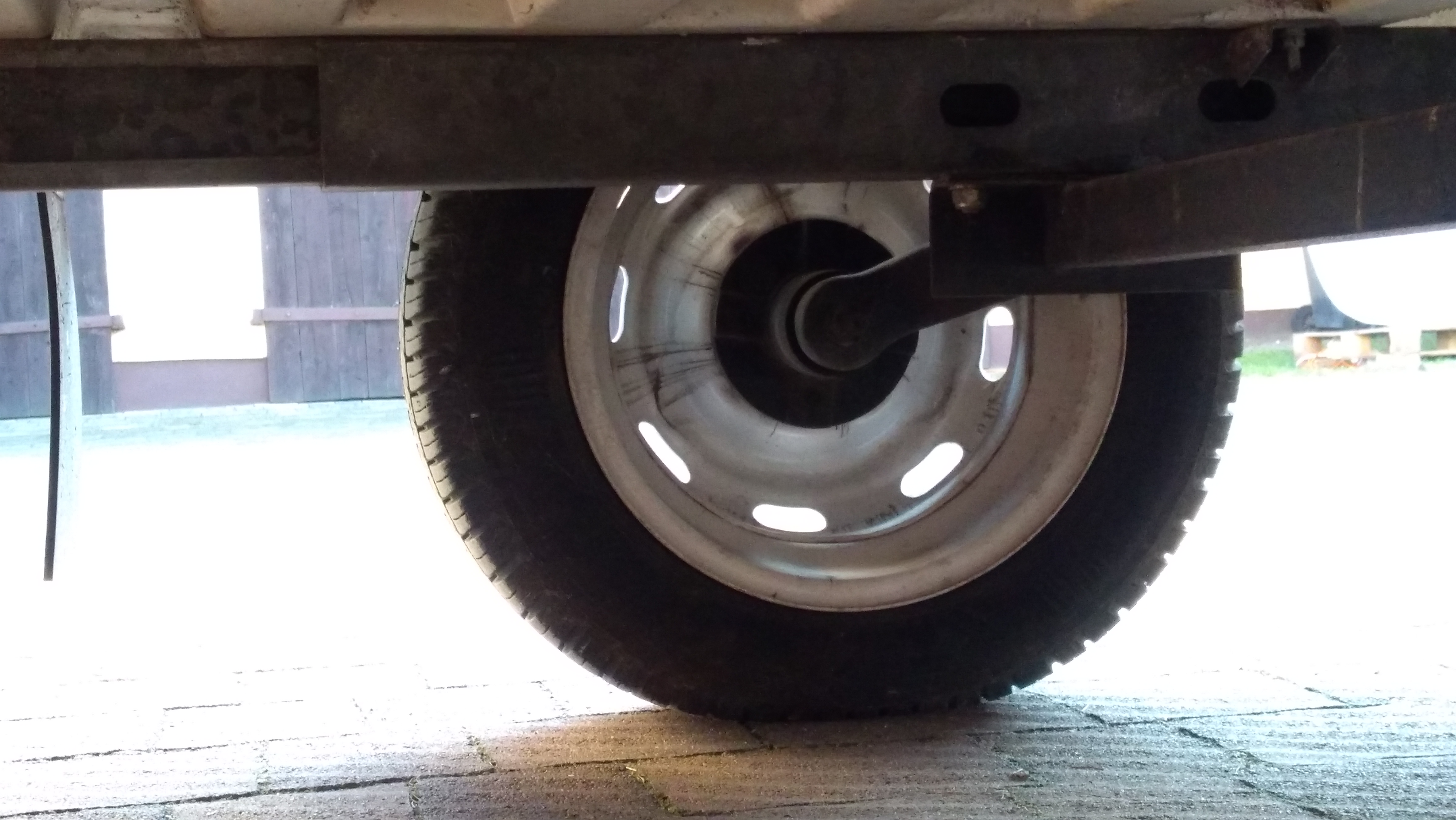

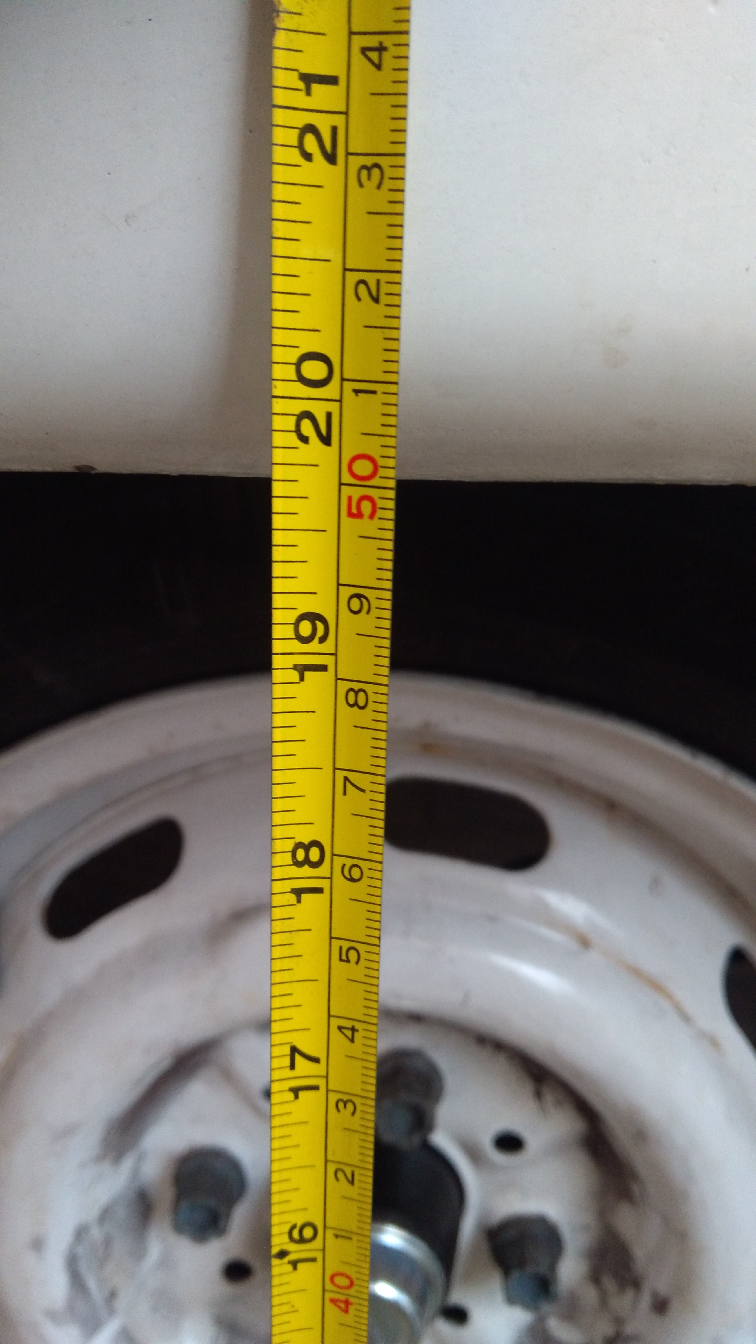

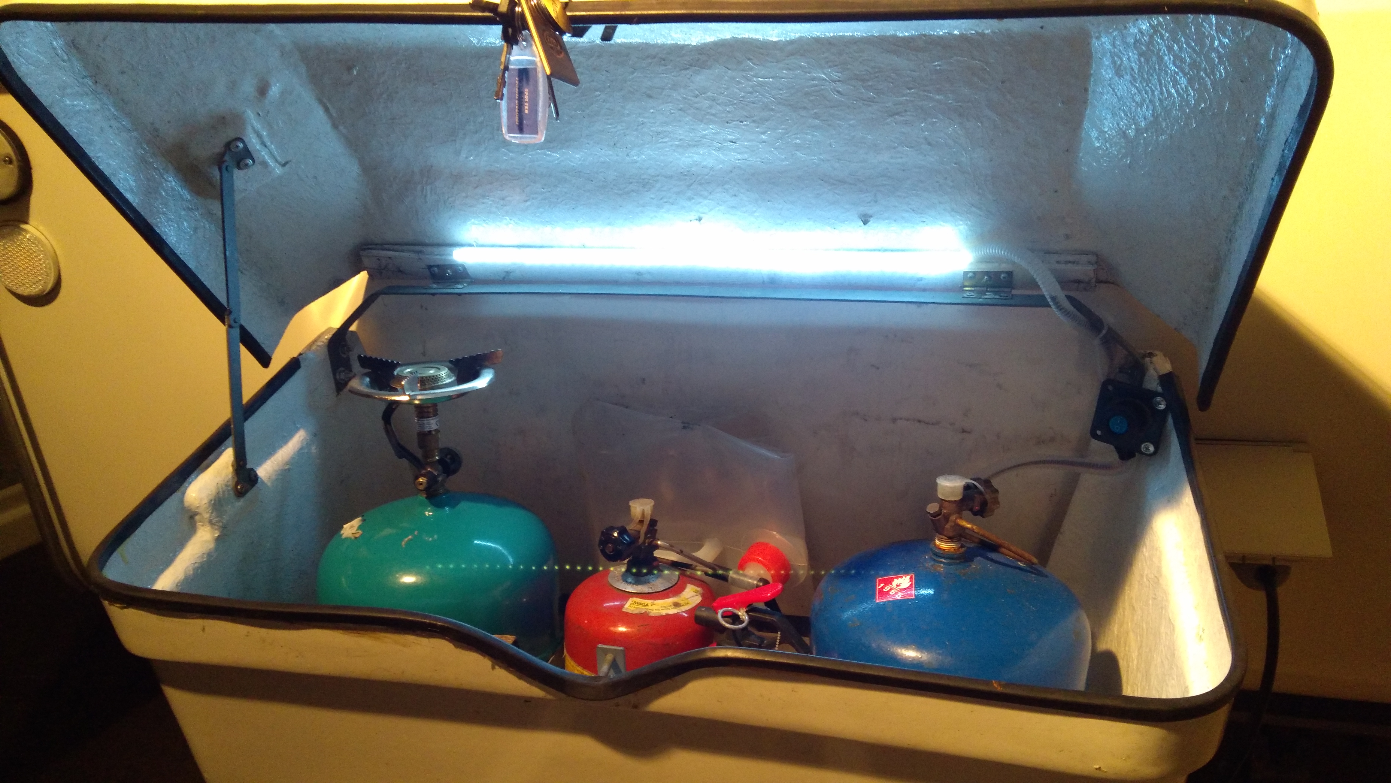

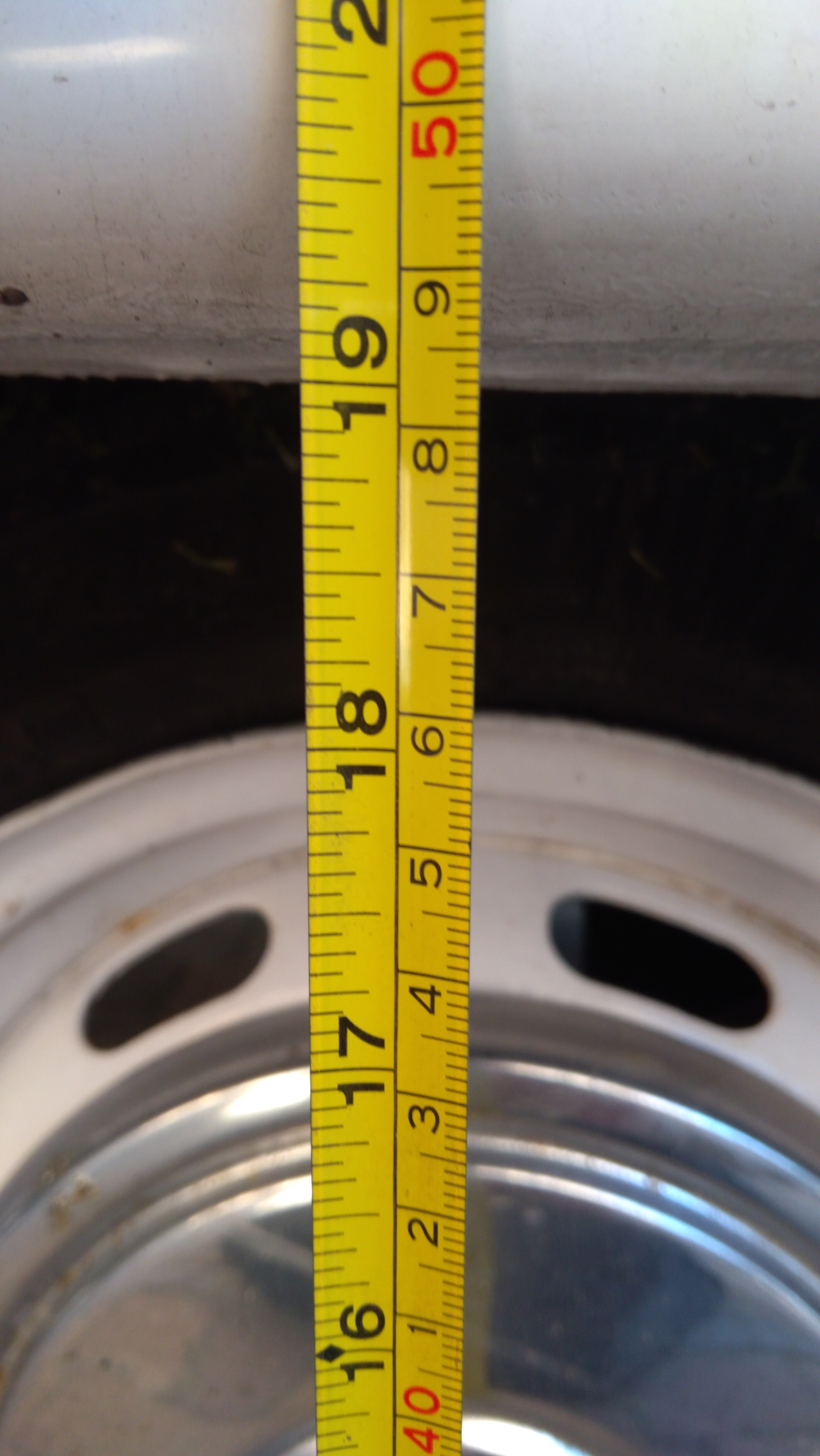

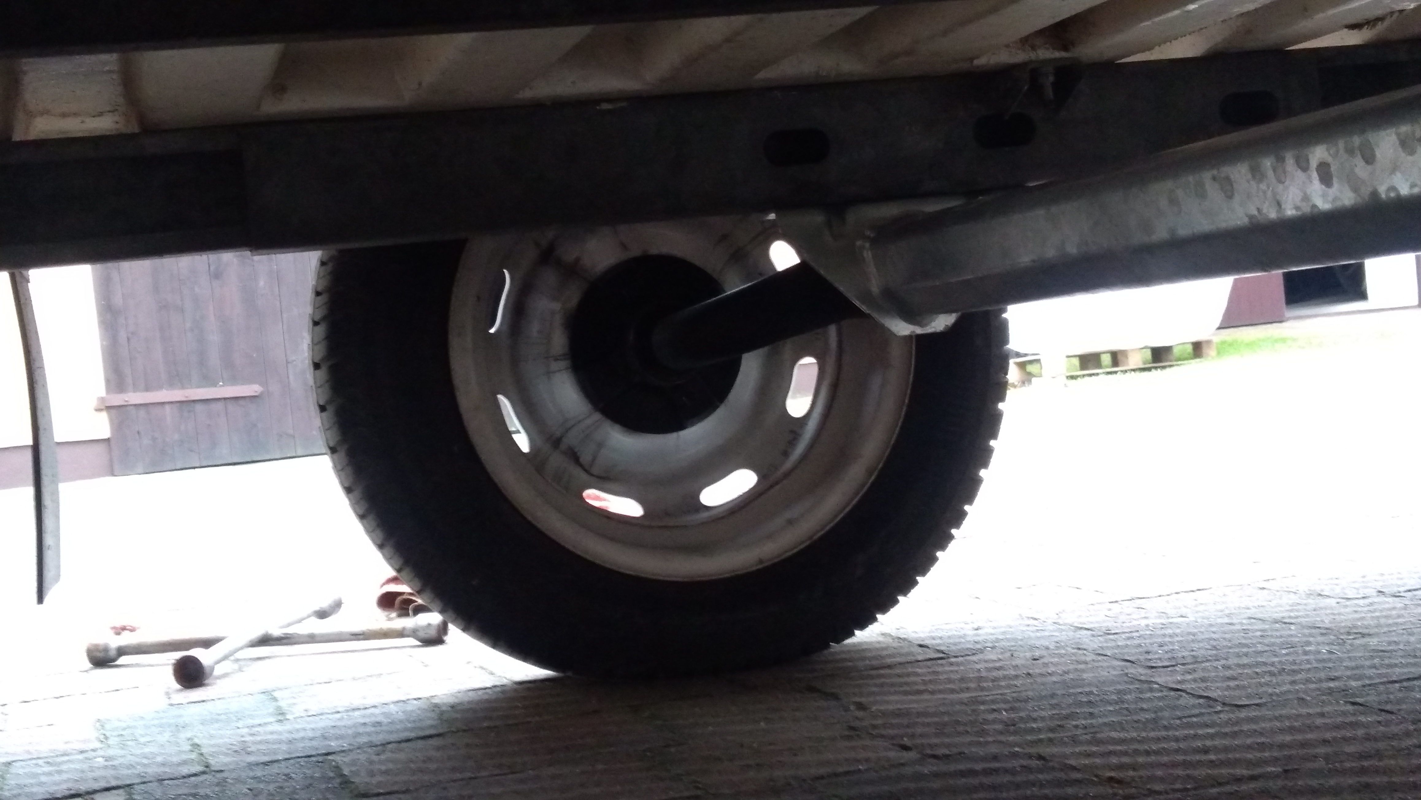

Postautor: Murano » środa, 27 gru 2017, 20:26
Dzisiaj na bogato poszło.
Po 34 latach od opuszczenia fabryki zawitała nowa ośka Alko.
Czas pracy 90 minut. Ilość osób 1.
Ponadto kuferek dostał oświetlenie.
Po wymianie buda stanęła o 3 cm wyżej ale to mniej ważne niż to, że wahacze zaczęły pracować!

Ale to oś niehamowana?
Re: Wątek remontowy Murano Fiat 125p + Niewiadów N126E
Postautor: Murano » środa, 27 gru 2017, 21:14
Taka była i taka jest. Zamiana tylko z Niewiadowskiej na Alko.
Regeneracja kompletnie nieopłacalna.
Postautor: stachu_gda » środa, 27 gru 2017, 21:17
Nie było problemu z zamówieniem wersji z rozstawem śrub 4x98 jak w oryginale? Bo w ofertach większość sprzedawców ma 4x100.
Postautor: tantalos » środa, 27 gru 2017, 21:20
No ja bym jednak wolał zmienić na hamowaną tylko że znowu najazd trzeba by skołować. Ale to twoje cacko i robota pomału idzie do przodu ;)
stachu_gda pisze:Nie było problemu z zamówieniem wersji z rozstawem śrub 4x98 jak w oryginale? Bo w ofertach większość sprzedawców ma 4x100.
To prawda ;ja będę miał zmienione na 4x100 niestety.
Postautor: Murano » środa, 27 gru 2017, 21:31
Kompletnie żadnego.
Oś zamawiałem w GoMarkecie we wrześniu po zlocie Sobieszewskim.
Akurat była w promocji a dodatkowe 15% rabatu dało mi ośkę za 400 zł z groszem.
Ten model występował w opcji 4x100 i 4x98.
Wymiana pług&play bez żadnych niespodzianek.
Tantalos, bo nie wiem czy nie pomieszałeś przyczep.
Ta ośka zawitała do zapiekanki a nie do 132.
Pomimo odbudowy wieloryba czymś trzeba jeździć... :-)
