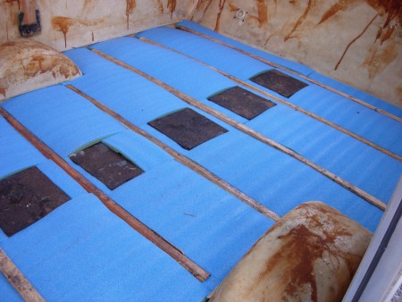

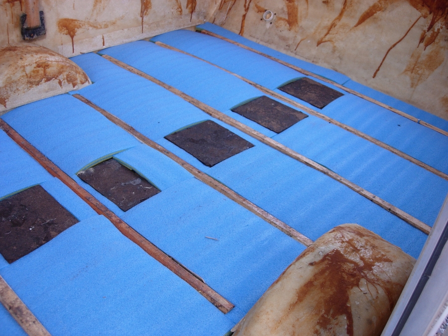

Nie będę zakładał nowego tematu - chciałbym tylko wkleić foto izolacji podłogi którą zrobiłem w N126N. Materiał do pianka PE o grubości 20mm. Występuję na Allegro pod hasłem "karimata 20mm".
Idealnie mieści się pod sklejkę. Kupiłem 5m2 i trochę zostało. Koszt to ok 96zł z wysyłką.
