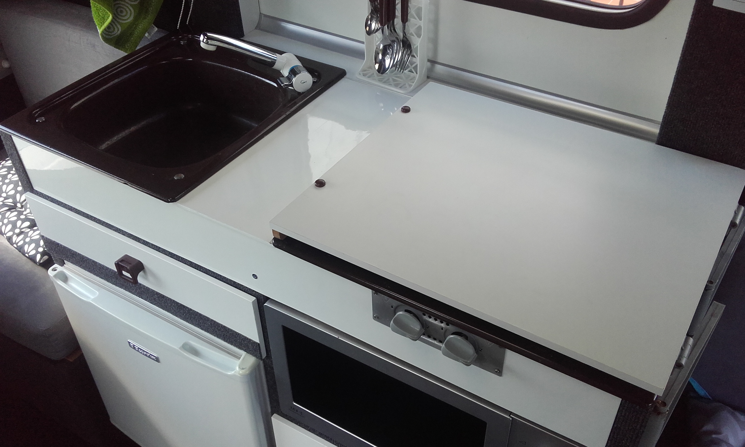

Hej Tantalos, ja zamontowałem model kupiony w sklepie niewiadowa.
http://www.niewiadow.com.pl/pl/p/Elektr ... 00-342/157
cena według mnie umiarkowana, niecałe 60PLN.
Sprawdził się w czasie ostatniego sezonu. Nie pamiętam już czy powiększałem otwór w zlewie :roll:
Wada tego kranu jest taka, że nawet po złożeniu wylewki do pozycji poziomej nie dało się zamknąć pokrywy,
dlatego u mnie jest bez :lol:
Widziałem gdzieś na necie patent z podwyższeniem zawiasu przez dodanie listewki.
Mam zamiar takie coś teraz wykonać przy okazji malowania zlewu i kuchenki.
Poniżej zdjęcie jak to wygląda u mnie.

Postautor: tantalos » środa, 7 mar 2018, 07:50
Dzięki . Myślę że luka pomiędzy zlewem a pokrywą jest na tyle mała że żaden nowoczesny kran się tam nie zmieści bez kombinacji .

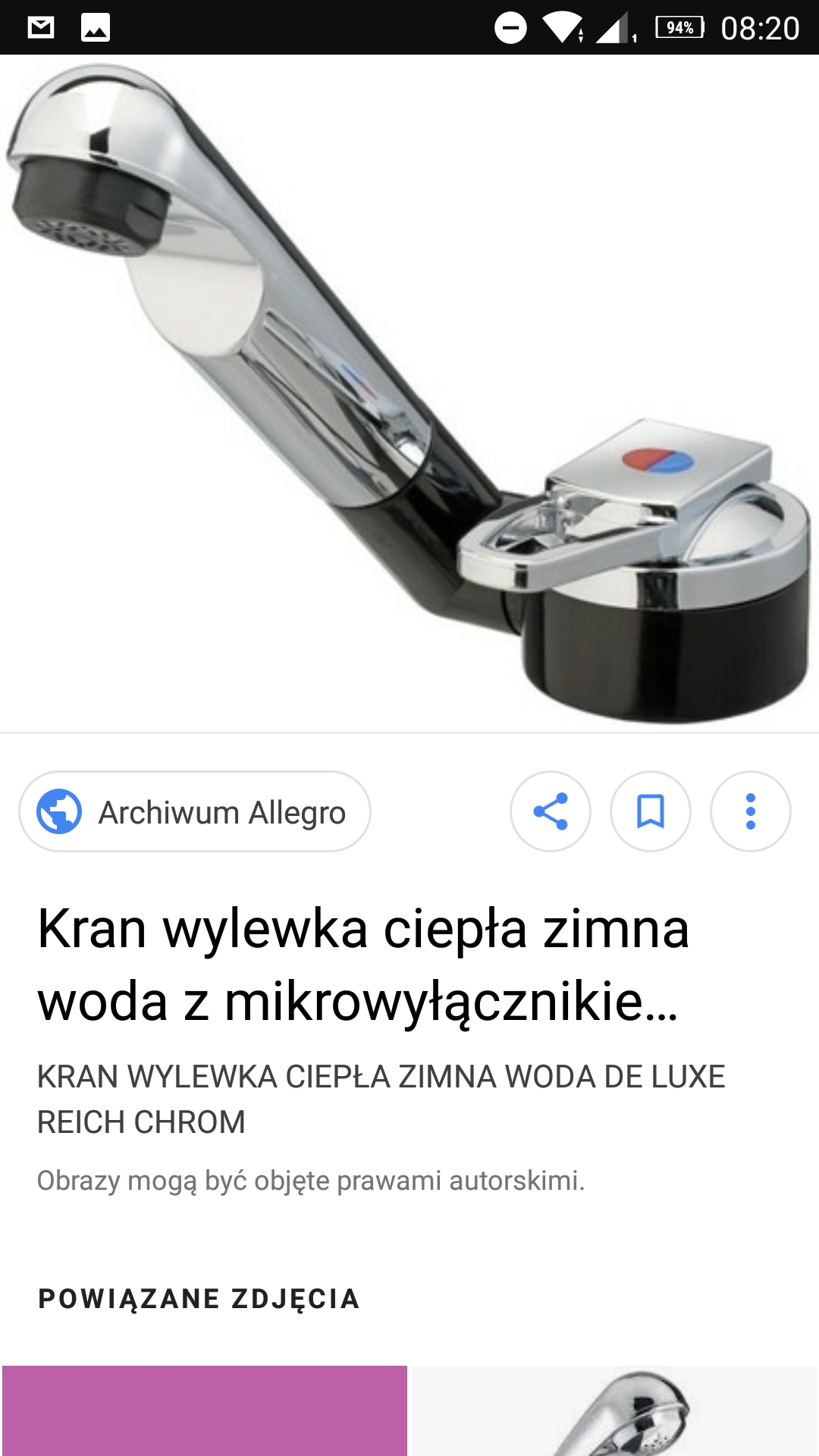

Do tego typu zlewu i pokrywy byś musiał coś takiego szukać.

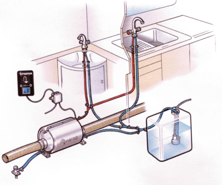

Słuchaj Tantalos, z tego co kiedyś z ciekawości się orientowałem, to z bojlerem jest tak że na instalację wody zimnej i ciepłej dajesz jedno ciśnienie z pompki (ale nie zanurzeniowej, a ssącej z zaworem ciśnieniowym, która zapewnia ciśnienie w układzie - w tej sytuacji pompka jest chyba sterowana zarówno stycznikiem przy kranie, jak i ciśnieniem). Dodatkowo widziałem że są takie komory membranowe montowane za pompką, które wprowadzają pewną bezwładność zapobiegającą ciągłym startom i stopom pompki, jak i chyba niwelują nadciśnienie spowodowane podgrzaniem wody.

Cały układ zasila jedna pompka. Wszystkie kranu podłączasz do niej przewodami i niezależnie który kran otworzysz to pompka zacznie pracować.
Woda zimną i ciepła jest rozdzielona trójnikiem.
Wężyk z ciepłą wychodzi z bojlera a zimną go omija.
Proste....

Pompka jest zwykła i działa to dokładnie tak jak napisał Murano. Niby fajny gadżet ale jak już inwestować to tylko w gazowy. Wiem, że drogi i dlatego też go nie miałem i nie mam ale ten co na schemacie działa tylko zimą albo na 230V, a ja z tego akurat nie korzystam :-(
