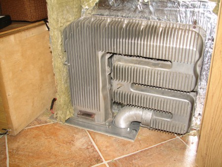

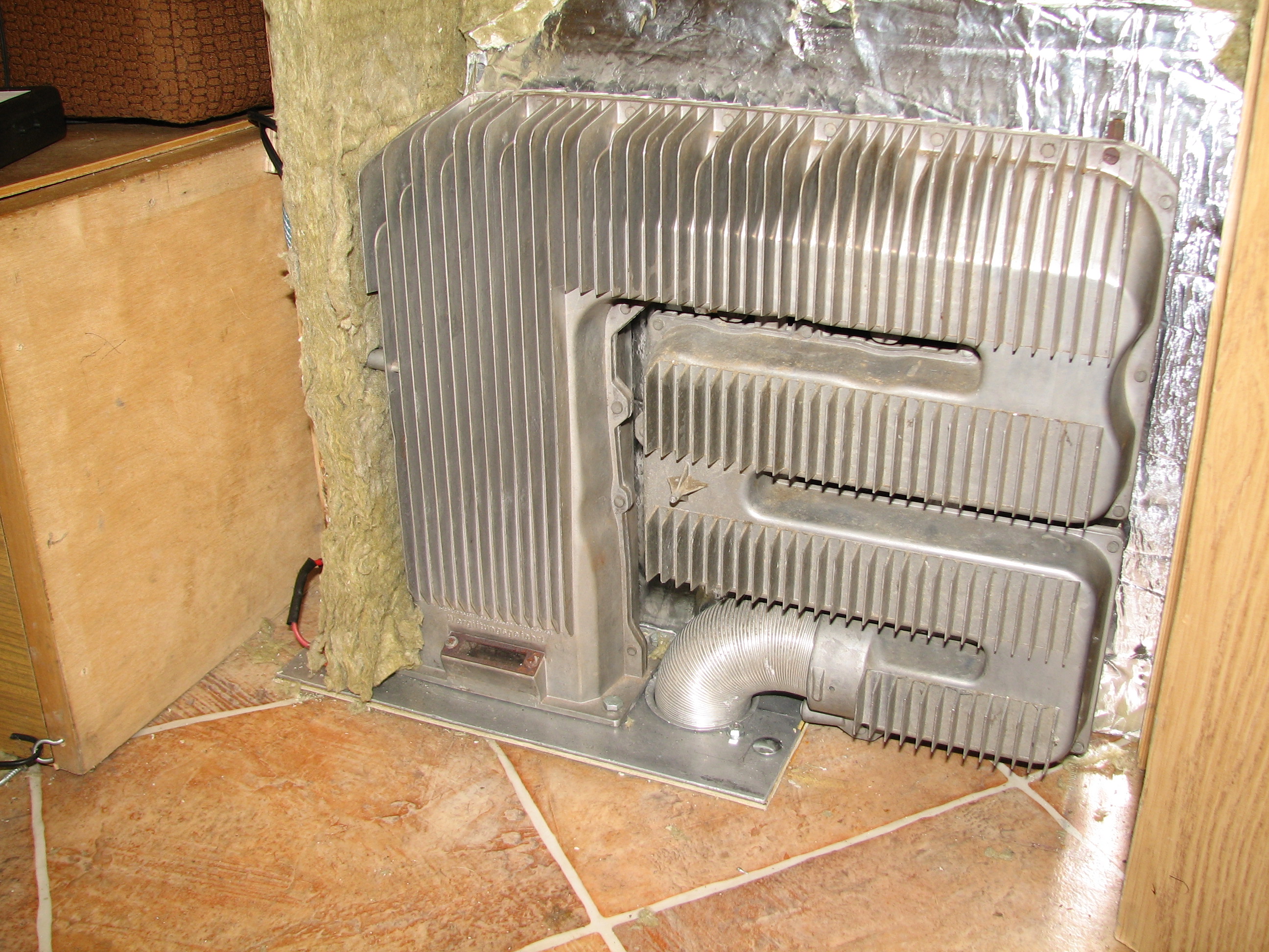

Tak wygląda piecyk wbudowany w przeznaczoną dla niego wnękę szafki.

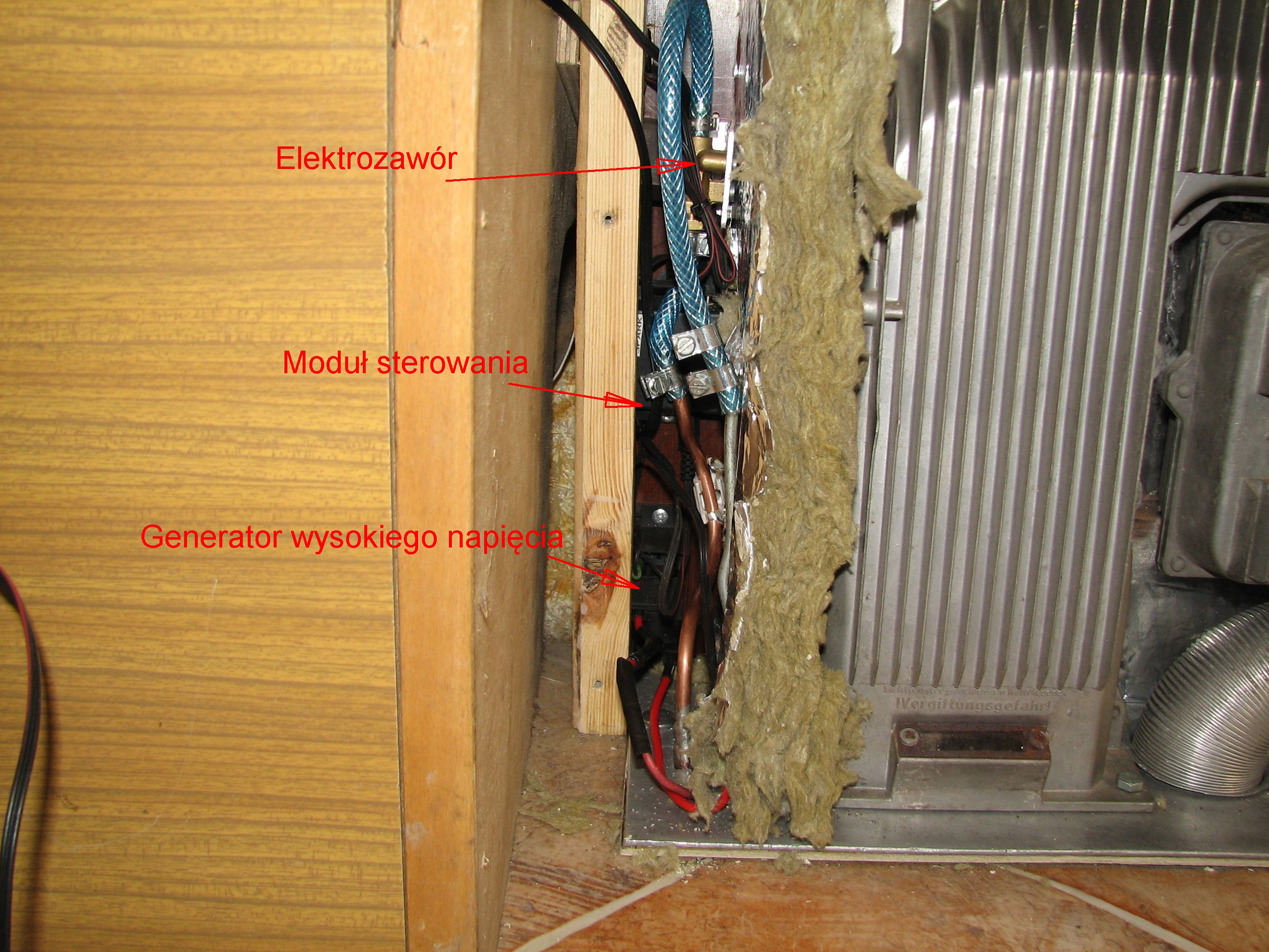

Tutaj widać elementy sterujące piecem. Oddzieliłem je płytą z wełny mineralnej, żeby za bardzo się nie nagrzewały. Jest to płyta o grubości 25 mm oklejona z jednej strony folią aluminiową, przeznaczona do wyklejania obudów kominków. Nie mam jeszcze do końca wymyślonej koncepcji, jak to będzie obudowane. Na razie skupiam się na dopracowaniu sterownika.

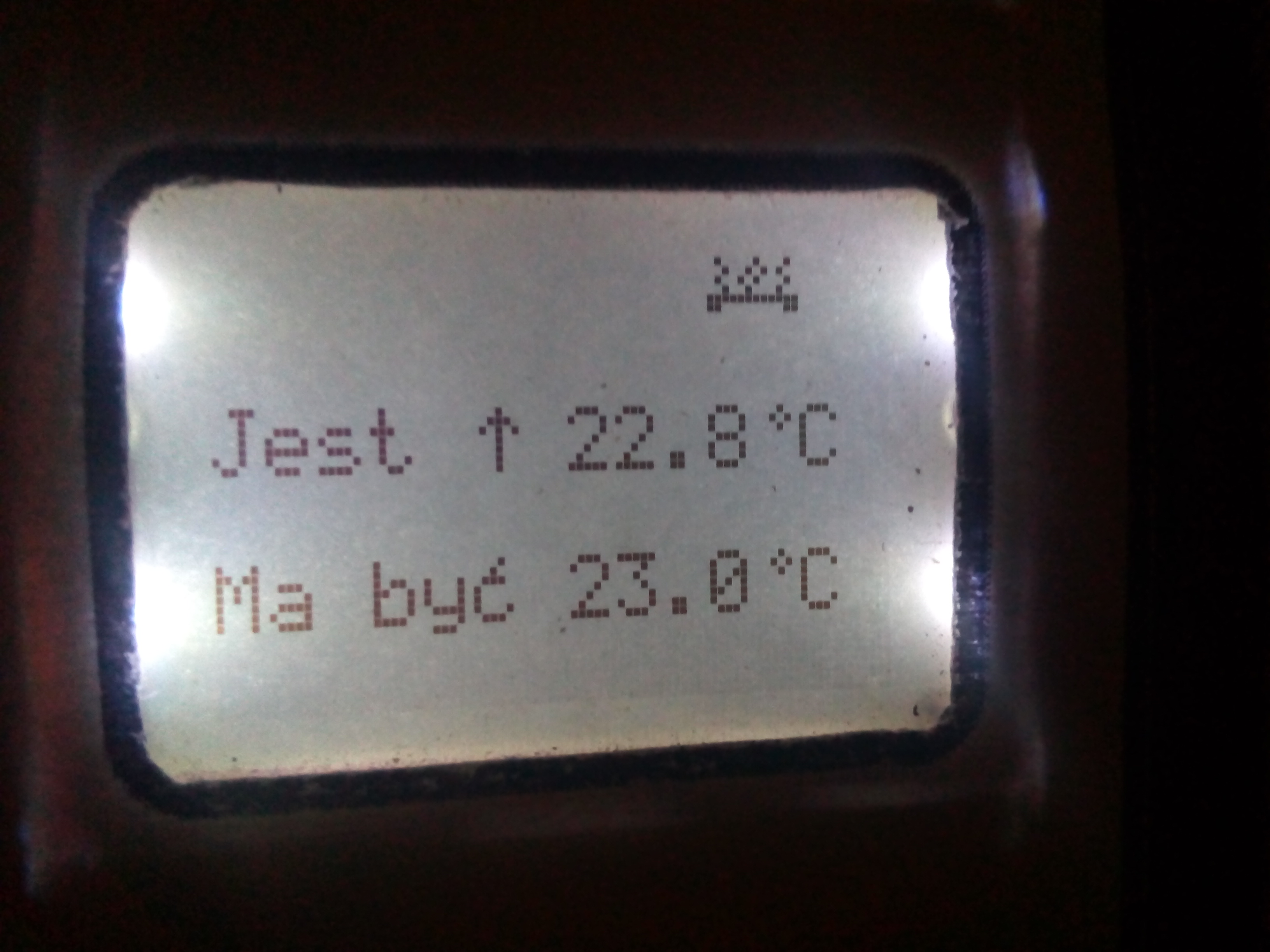

Teraz słów kilka o dzisiejszych testach. Rozpocząłem je po 21, przy temperaturze powietrza ok. 18 st, a więc musiałem nastawić dość wysoką temperaturę wnętrza przyczepy. Ustawiłem 23 st.

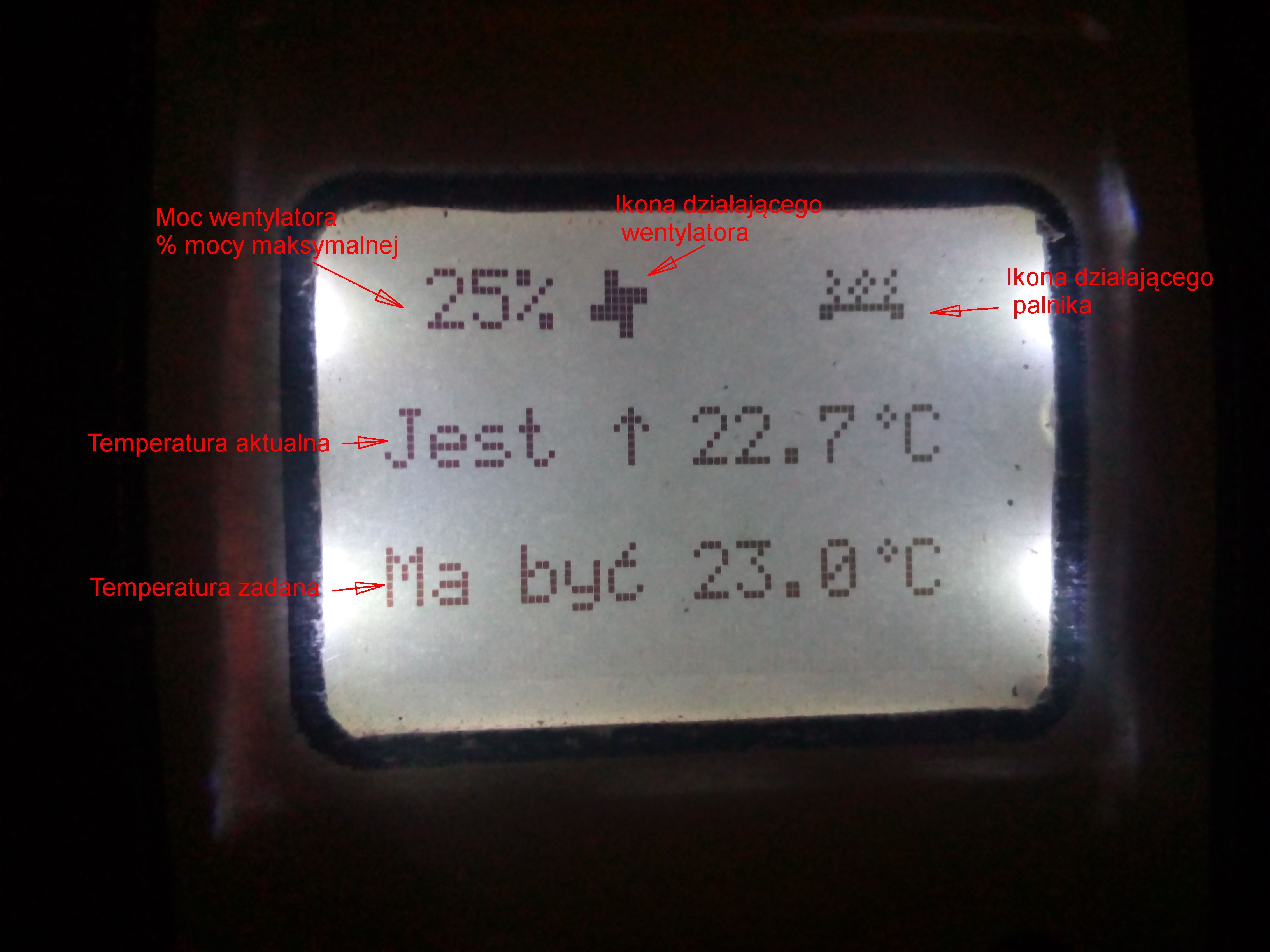

Tak wygląda ekran sterownika podczas pracy palnika. Mamy ustawioną temperaturę 23 st., aktualnie jest 22.7 st, strzałka w górę pokazuje, że palnik jest włączony, a ikonka w prawym rogu sygnalizuje obecność płomienia. Ikona z lewej pokazuje, że pracuje wentylator z mocą równą 25% mocy maksymalnej.
Tutaj nastąpiło już wyrównanie temperatur między górą i dołem, wentylator się wyłączył, a palnik nadal pracuje, bo temperatura bieżąca nie osiągnęła jeszcze wartości zadanej.

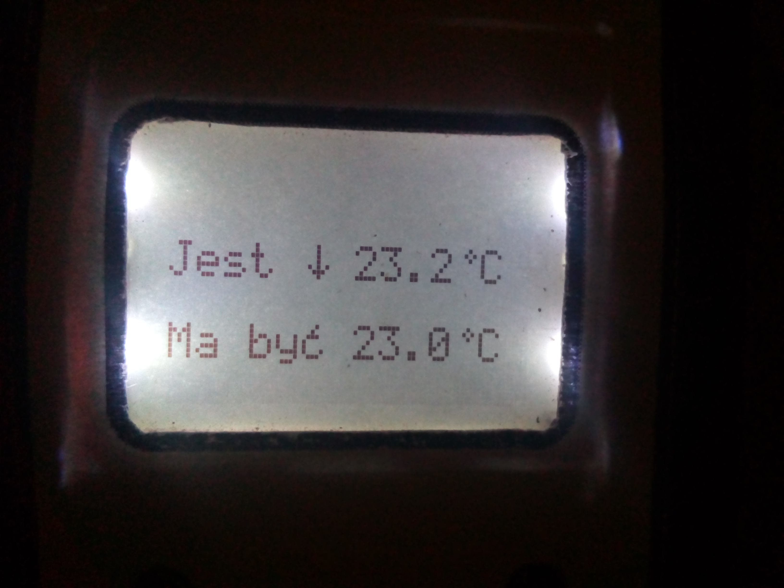

Teraz temperatura przekroczyła zadaną o wartość histerezy (ustawioną na 0.2 st), palnik się wyłączył, strzałka w dół mówi nam, że piecyk nie grzeje, czekamy aż temperatura spadnie o 0.2 st poniżej wartości zadanej, wtedy cykl powtórzy się od nowa. Czyli urządzenie pracuje zgodnie z przyjętymi założeniami. Jak na pierwszy test w warunkach rzeczywistych, to nie najgorzej.

Ta płyta z boku pieca to chyba powinna być odwrotnie założona?

Wata szklana w przyczepie w okolicy łóżka to bardzo kiepsko pomysł....
Podczas jazdy będzie się kruszyć podczas drgań a potem ciepłe powietrze z pieca "pięknie"rozprowadzi mineralny pył po przyczepie i zaaplikuje wszystkim wewnątrz do dróg oddechowych...

Zastrzeżenia kol. Murano w sprawie zastosowania wełny mineralnej przyjmuję jako bardzo istotne. Dzięki Kolego za zwrócenie uwagi na problem, o którym nie pomyślałem. W związku z tym biorę się za myślenie, jak rozwiązać osłony piecyka bez zastosowania wełny.

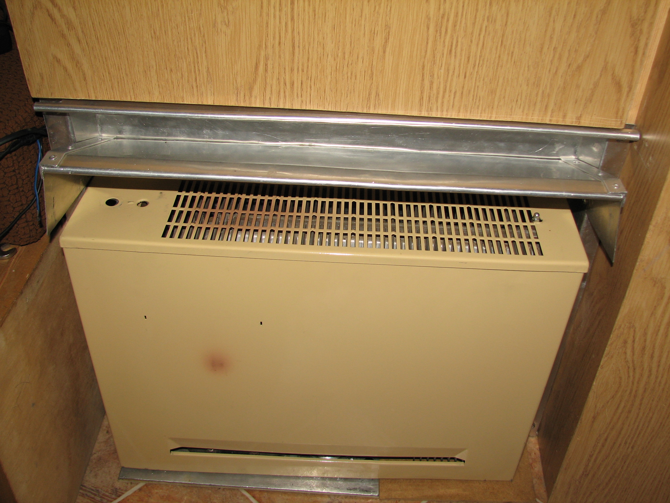

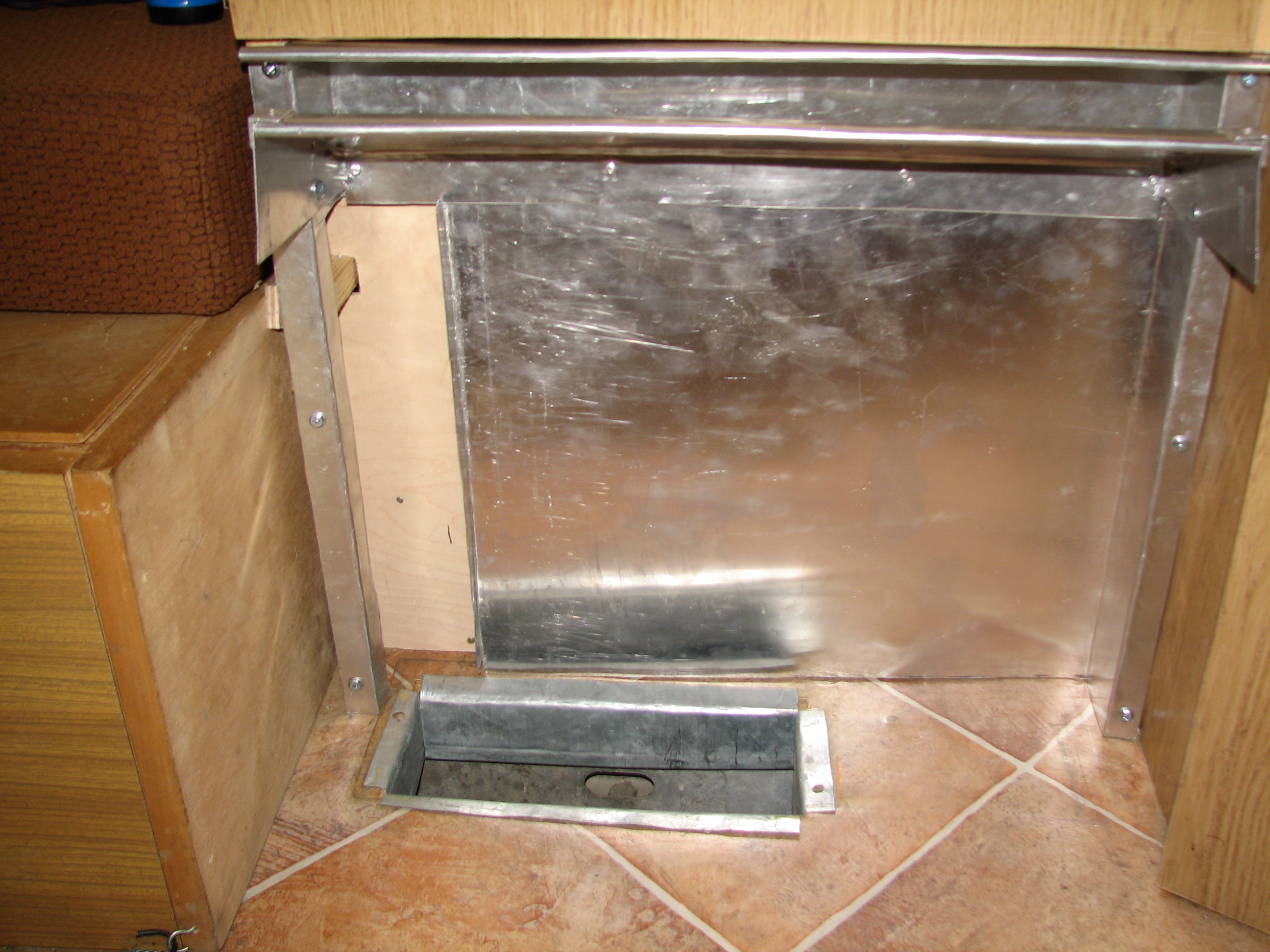

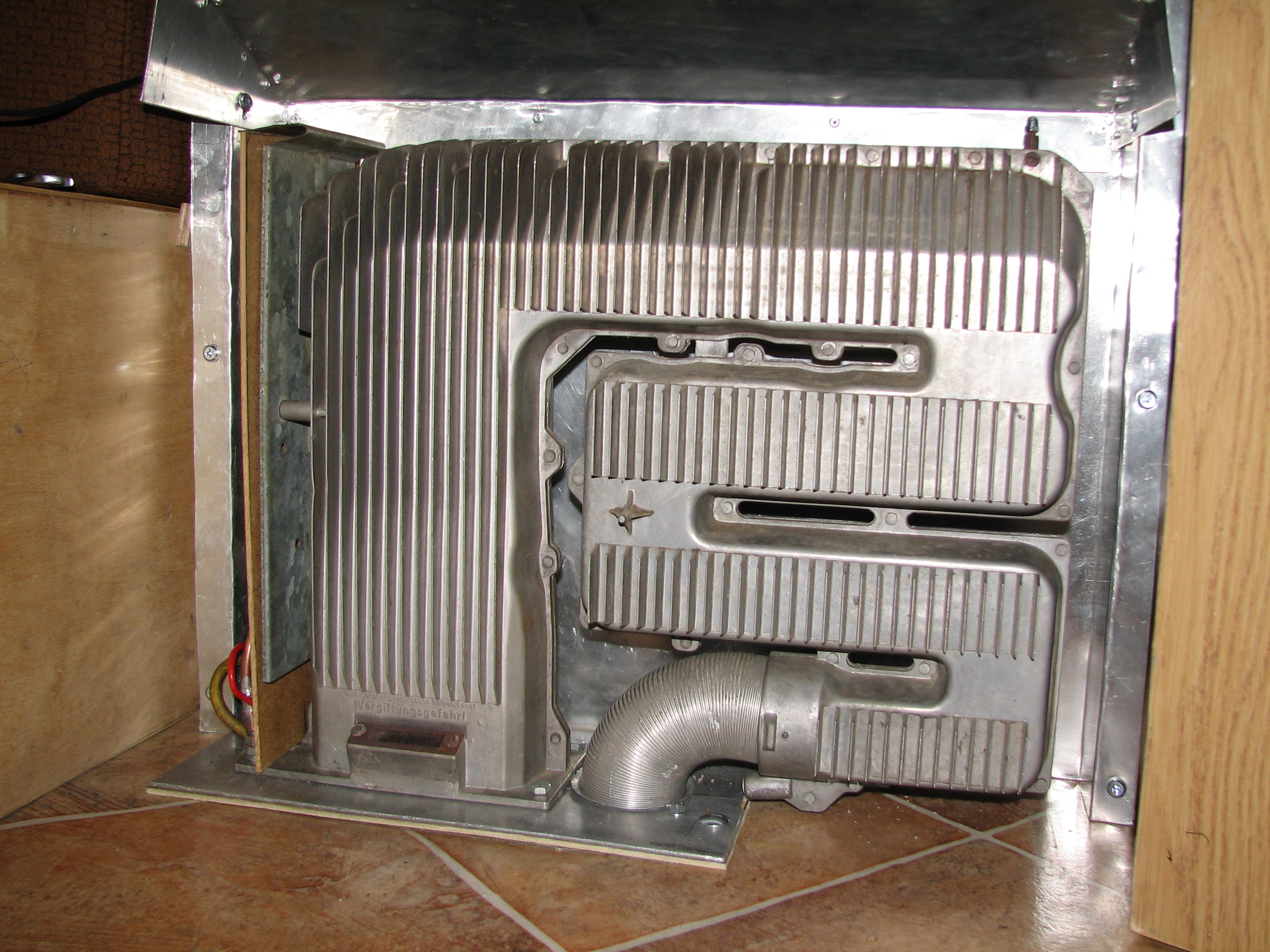

Obudowę wykonałem! Zmodyfikowałem nieco sprawdzone już rozwiązanie, które zrobiłem instalując trumę w przyczepie. Ponieważ jednym z lepszych izolatorów jest powietrze, wnękę na piec wyłożyłem blachą aluminiową odsuniętą o ok. 20 mm od ścian szafy.

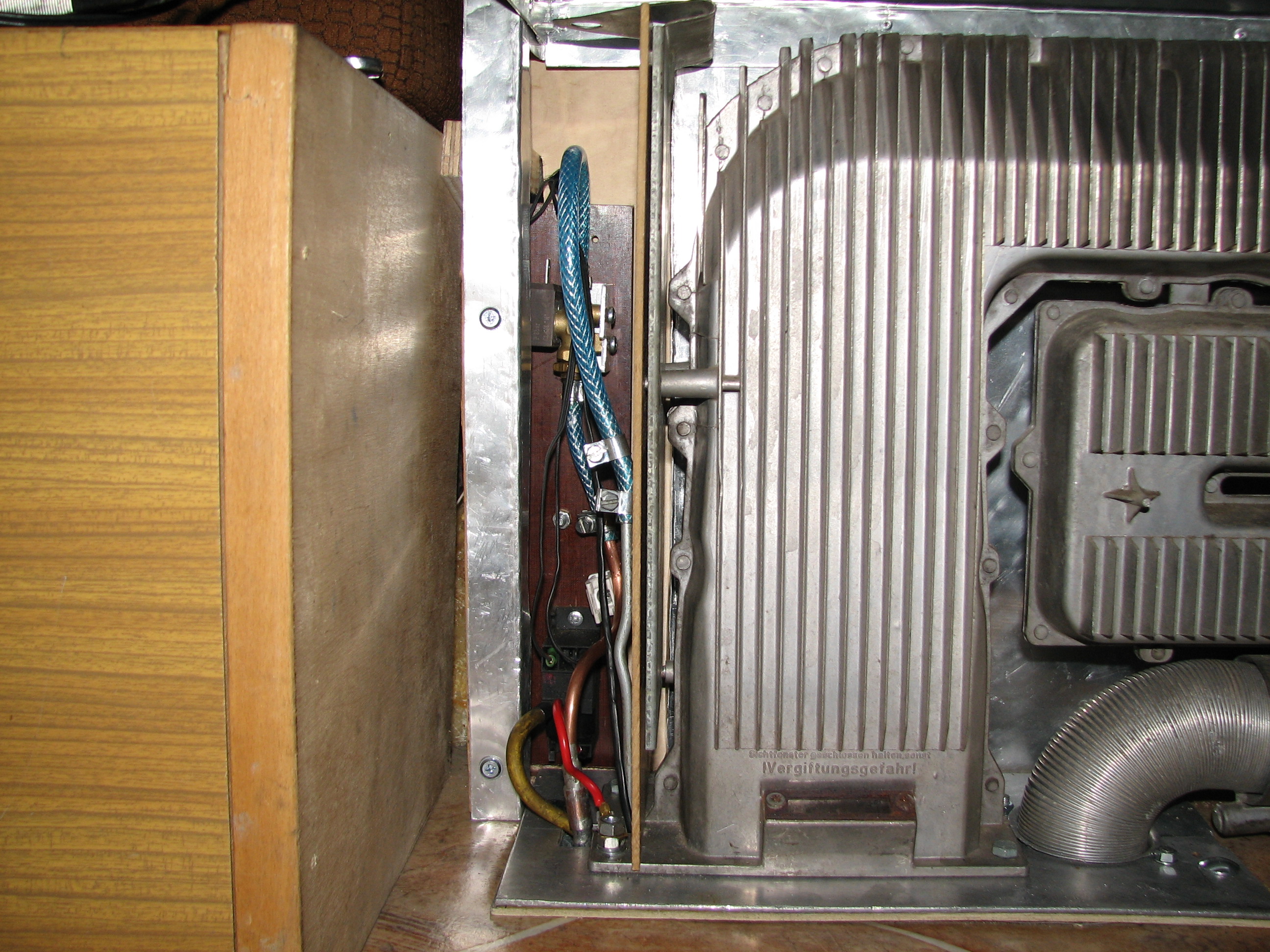

Z lewej strony zrobiłem wycięcie, w którym zostanie zamocowana płyta tekstolitowa z elektrozaworem i generatorem wysokiego napięcia do zapalnika.
Zdecydowałem się zamontować te elementy blisko grzejnika, ponieważ długi przewód od generatora do elektrody iskiernika wytwarzał silne zakłócenia uniemożliwiające pracę sterownika. Zatem generator musiał być możliwie jak najbliżej palnika. Z kolei elektrozawór jest w tym miejscu, ponieważ jest tu otwór w podłodze, który umożliwi odprowadzenie na zewnątrz cięższego od powietrza gazu ulatniającego się przez ewentualne nieszczelności.
A tak wygląda grzejnik wmontowany we wnękę.Komorę na elementy sterujące oddziela od pieca płyta z MDFu, która całkiem nieźle izoluje cieplnie. Obeszło się zatem bez potencjalnie szkodliwej wełny mineralnej.
A to jest grzejnik z założoną fabryczną obudową.
