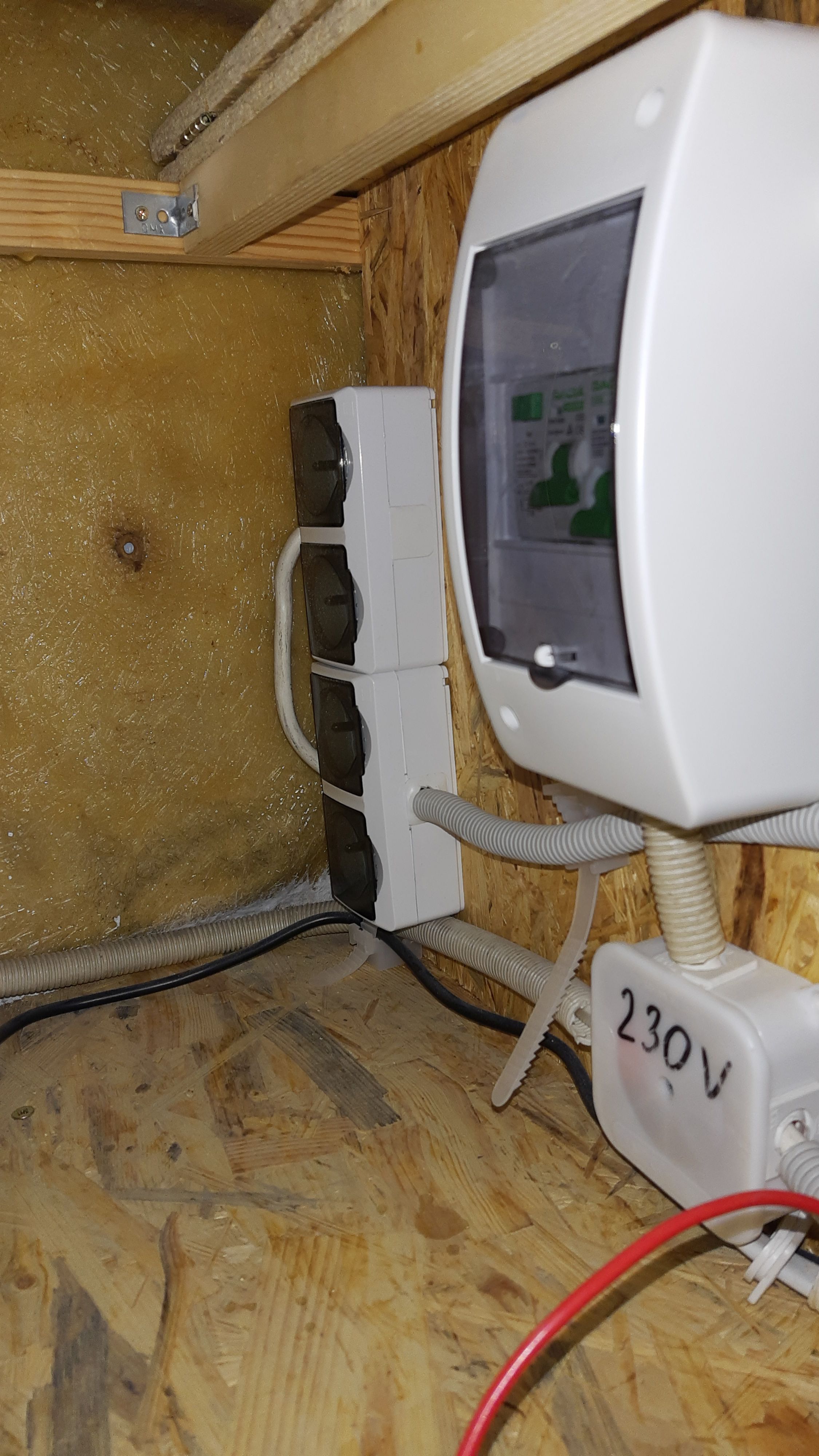

Honzik pisze:Witam. Dzięki wielkie. Gniazdek mam 3 na ściankach schowków po prawej i lewej stronie i jedno na tylnej części pod oknem "sypialni. Natomiast 4 gniazda są wewnątrz schowka obok całej rozdzielni aby podłączyć lodówkę, czajnik etc. Postaram się zrobić fotkę. Mam zamiar dołożyć jeszcze przetwornicę napięcia 500W z pełną sinusoidą tak na wszelki wypadek gdyby był potrzebny prąd np. do laptopa :D. W planach mam zamiar zrobić przyłącz na przyszłość pod panel solarny o mocy 100W. Szukam parametrów rozstawu śrub mocowania ramy o wymiarach ok 100cmx60cm solara aby zrobić podstawę do podłączenia. Pozdrawiam
Polecam Ci takie rozwiązanie jak zrobiłem u siebie. Wszelkie kable pod nogami w przypadku czajnika kompletnie sie nie sprawdzają a pewnie wodę planujesz gotować.

Witam. Fajne rozwiązanie z tym rozdzielaczem. U mnie przyłącze na stałe do lodówki, czajnika, grzejnika na chłodne wieczory jest w przedniej bakiście obok rozdzielni. Ja planuję taki rozdzielacz dołożyć obok blatu kuchennego aby podłączyć coś dodatkowego w razie "w"

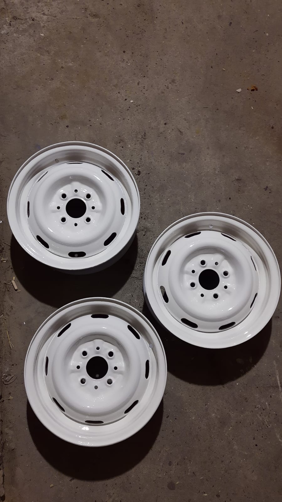

Witam. Pogoda niestety już nie sprzyja pracom :cry: więc cepka nakryta i przygotowana do zimowania. W ostatni dzień jak było ładnie na zewnątrz to zdążyłem jedynie pomalować felgi. Przez zimę zamierzam pozbierać wszystkie gadżety do odnowy cepki aby ruszyć z pracami jak zejdzie śnieg. :D

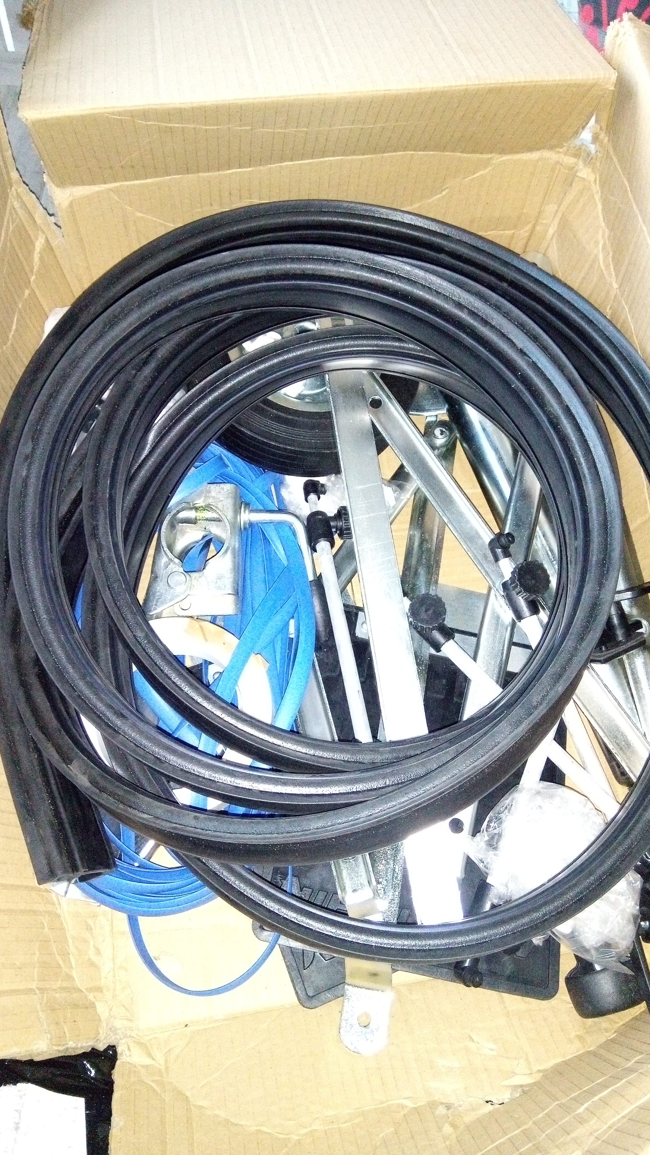

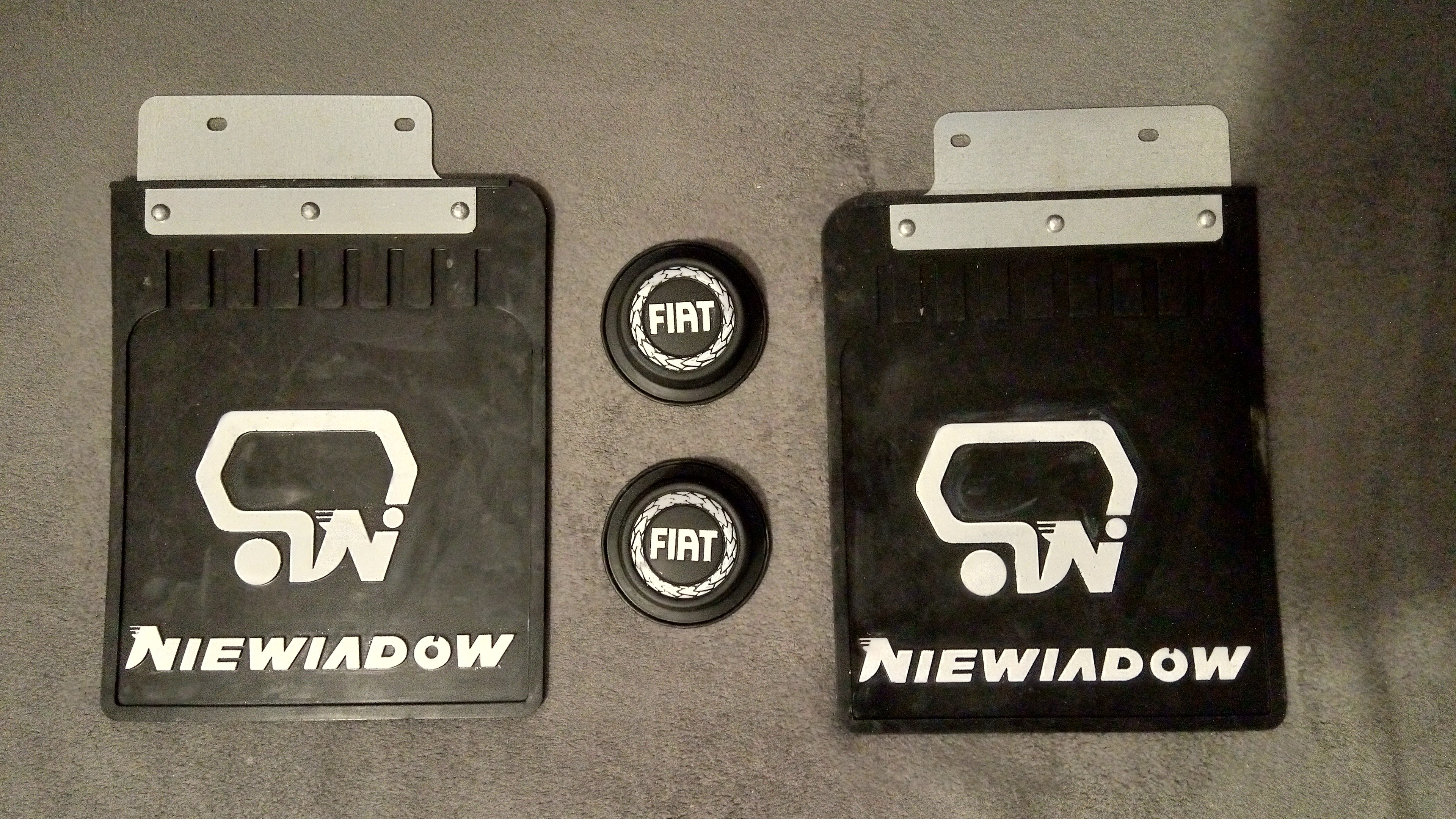

Witam po dłuższej przerwie. Wiosna zbliża się powoli i trzeba zacząć zamawiać żeby zdążyć na wyjazd na wakacje. Właśnie dzisiaj odebrałem paczkę z Niewiadowa pełną "gratów" do cepki (uszczelki zawiasy, podnośniki i inne takie tam). A w międzyczasie podłubałem coś aby upiększyć przyczepkę. Pozdrawiam.

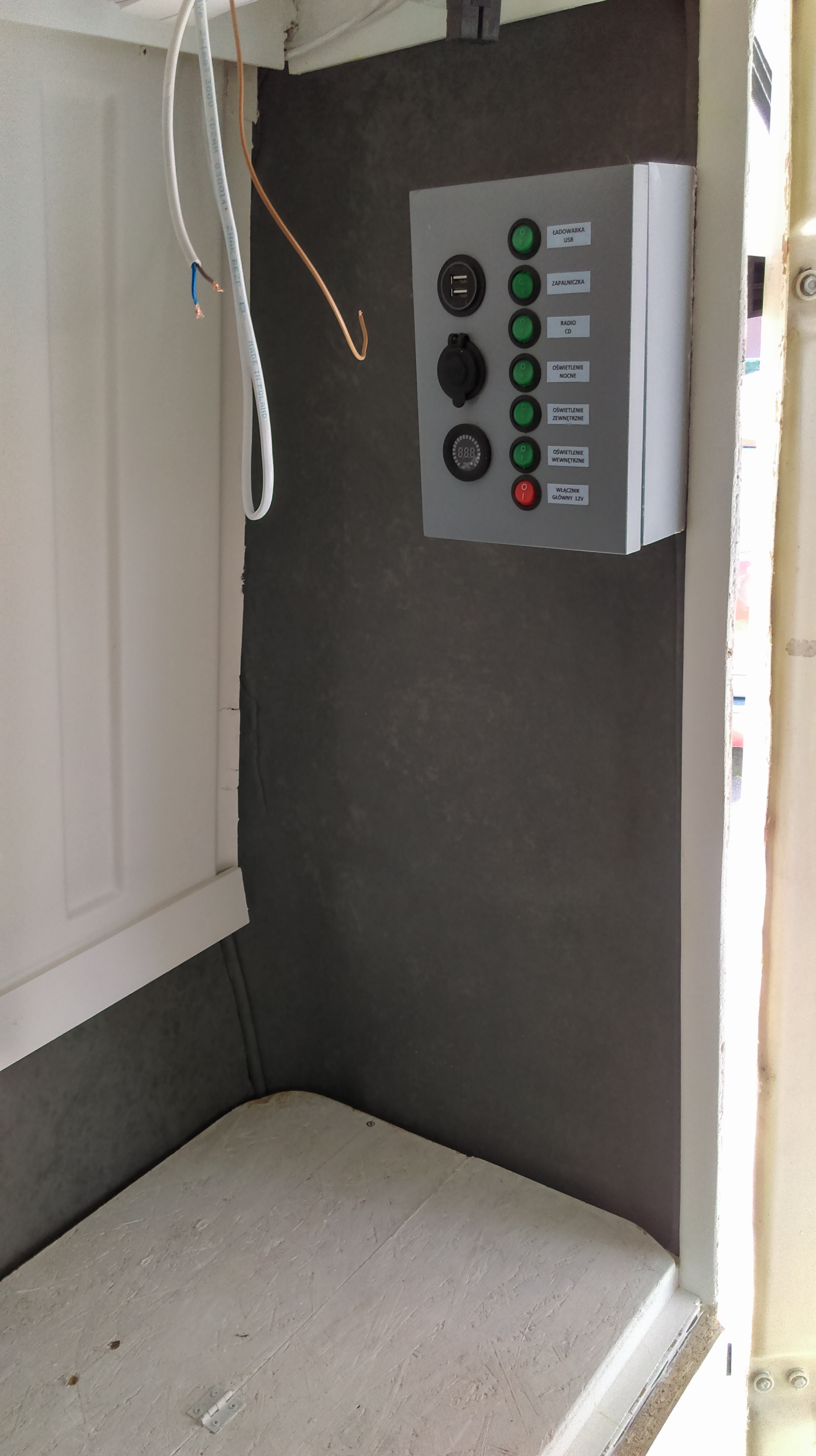

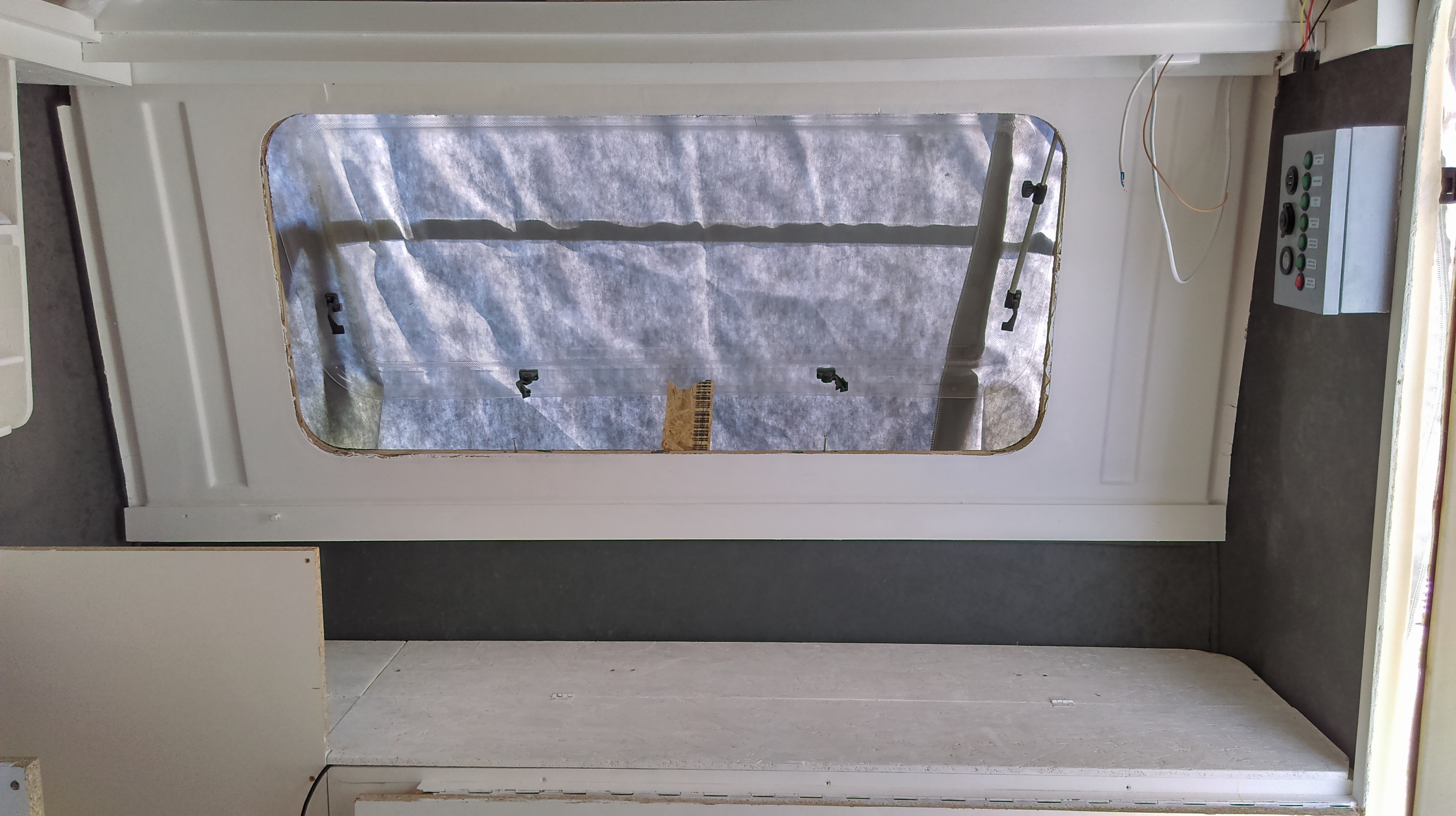

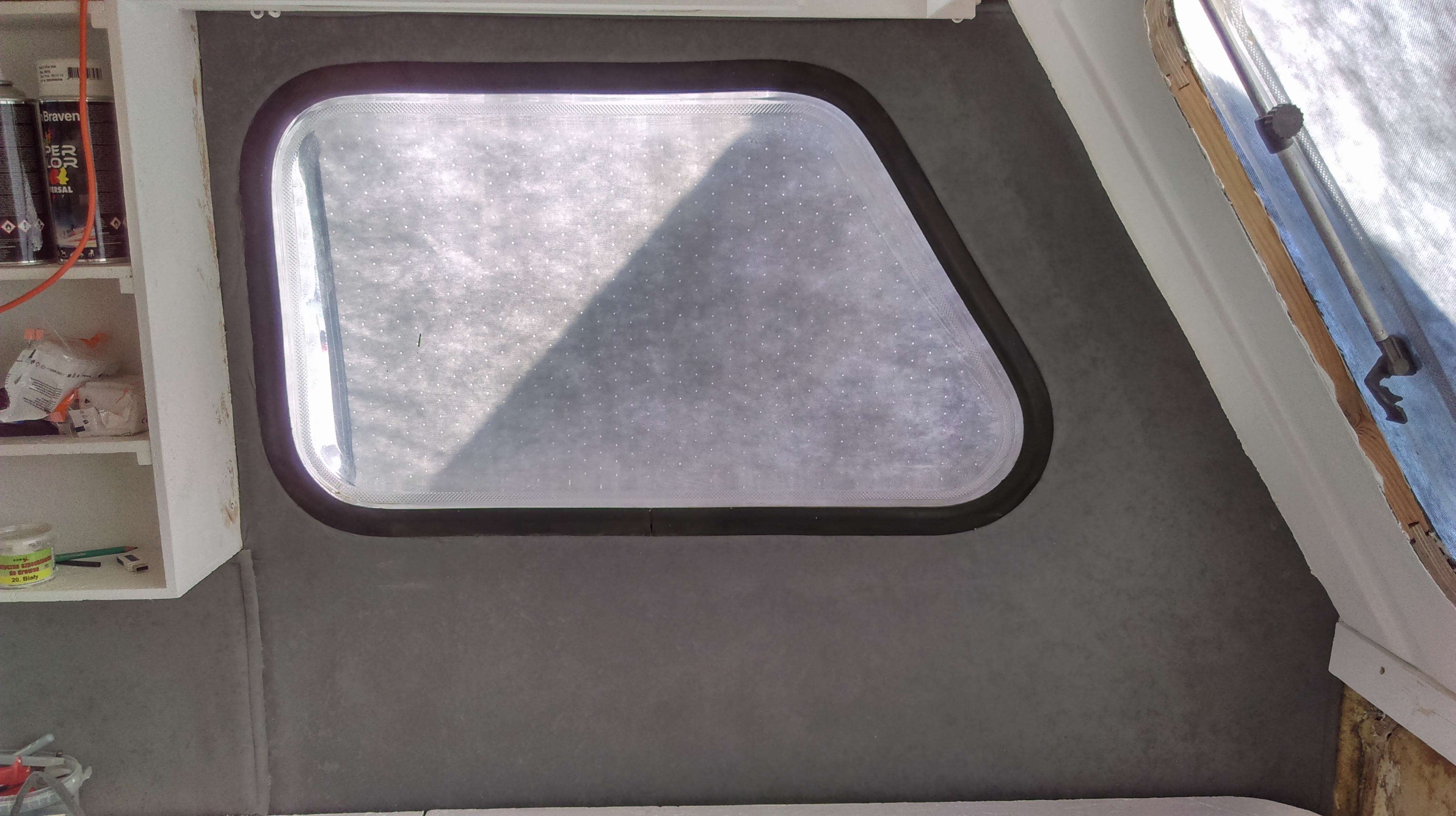

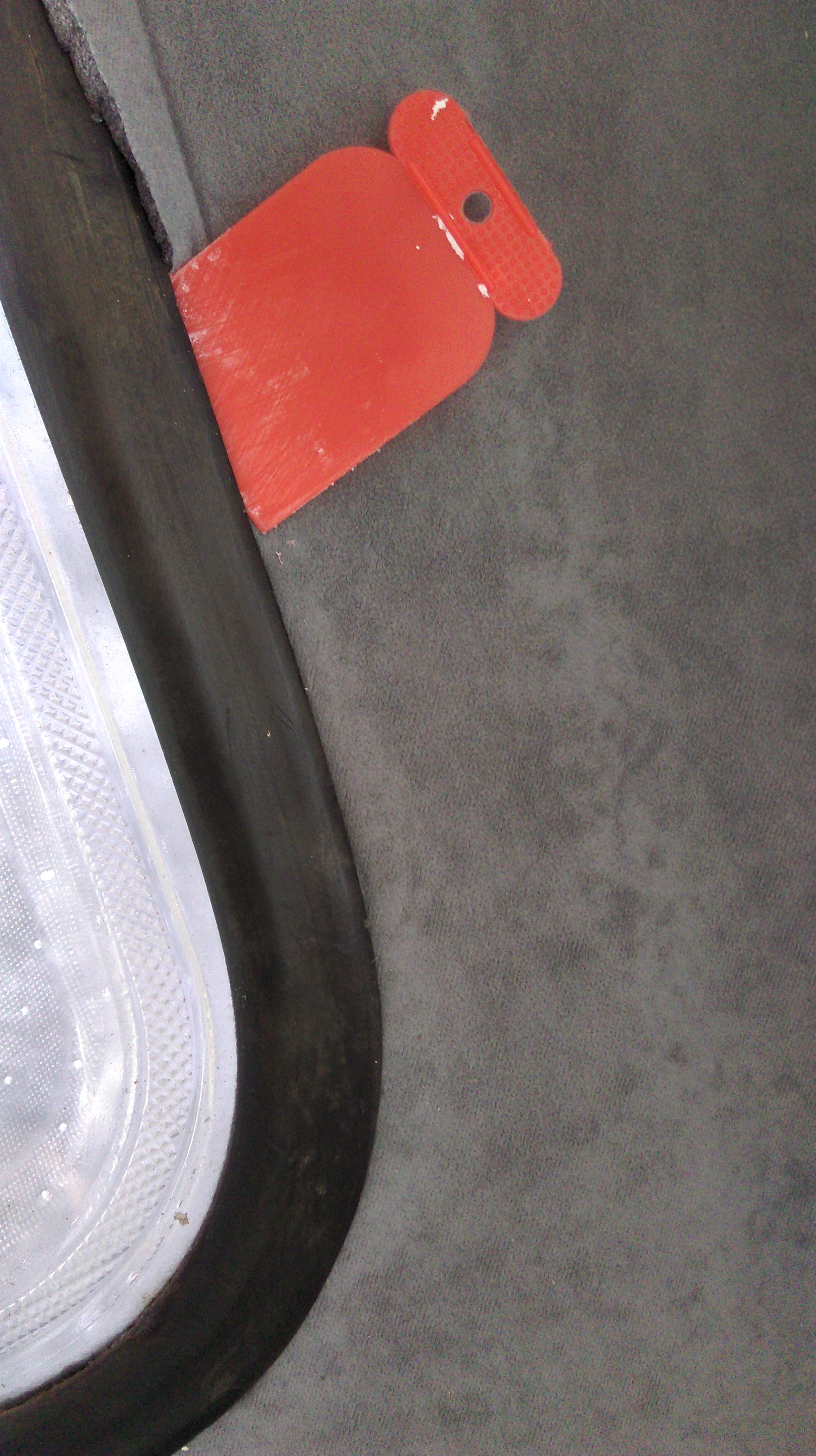

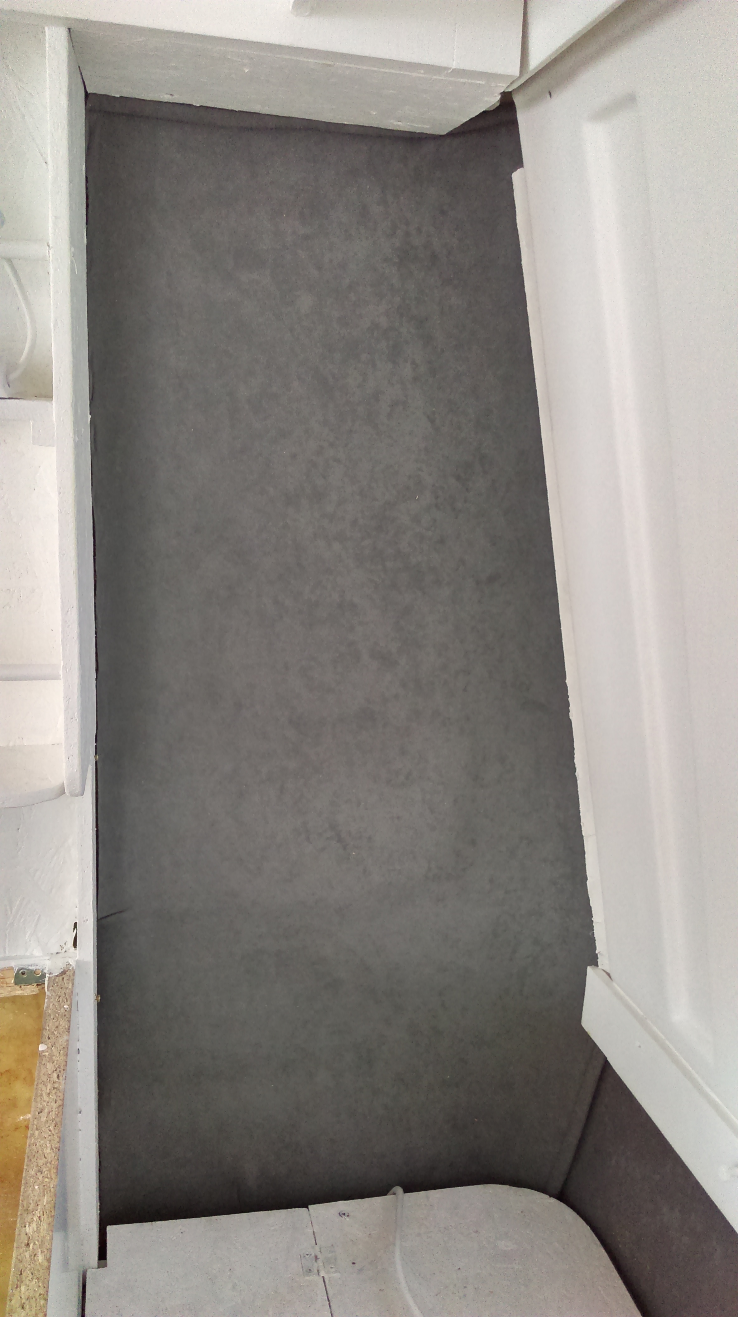

Pogoda piękna więc prace idą do przodu. Elektryka skończona. Czas na oklejanie tapicerką. Idzie pomalutku ale do przodu. :D

Wszystko fajnie i schludnie. Mam jednak pytanie natury technicznej. Czy całe zasilanie puściłeś przez ten czerwony przycisk? Pytam bo z reguły one mają 10A czyli tylko jakieś 120W. Trochę to jednak nie za dużo by było, no chyba, że tam jest jakiś przekaźnik to ok.

Witam. Dziękuję za ciepłe słowa. Jeśli chodzi o "czerwony" przełącznik, to tak - przez niego idzie całość. Przełącznik ma obciążalność styków 20A. Nawet gdyby był na 10A, to i tak by wystarczył, bo cała moc elektryki 12V (ledy i radio) to 85W. :D
