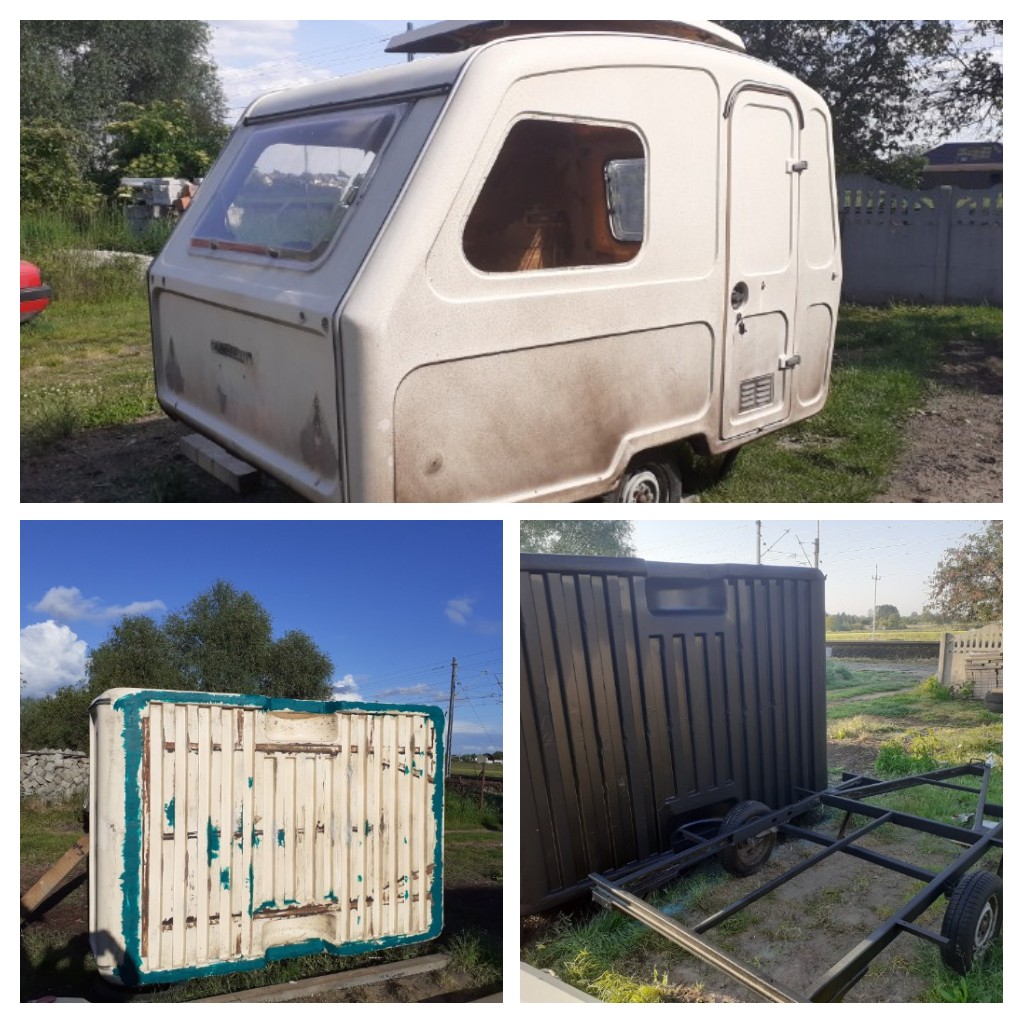

Żeby nie było, że nic się nie robi 8-)
Wywalona na bok :roll: i szpachel machen :roll:
Re: Przypadkowy nabytek n126e by dawtow
Postautor: CONFEX » poniedziałek, 25 maja 2020, 21:47
Eee no jeszcze trochę i farben machen i ma ramę z powrotem...

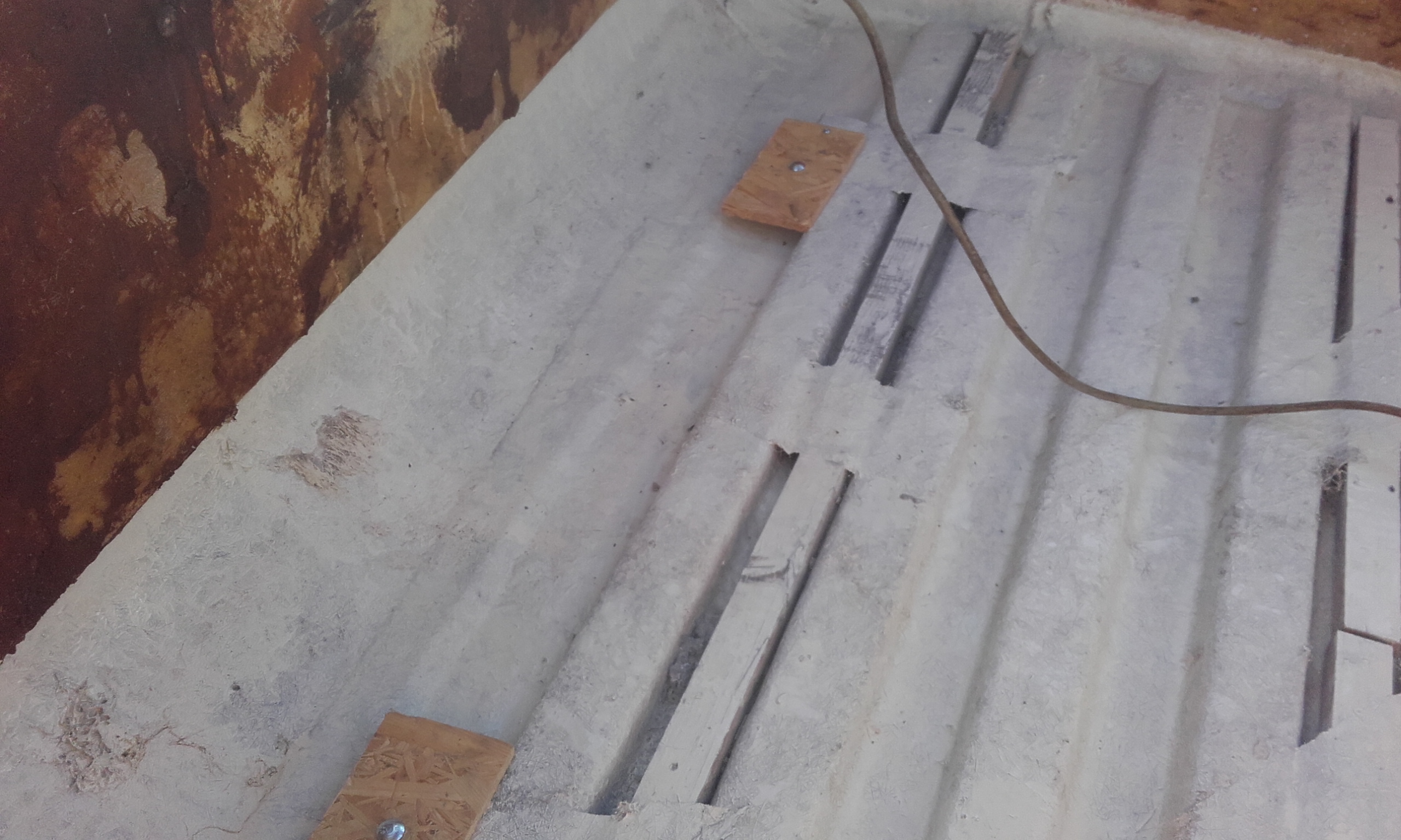

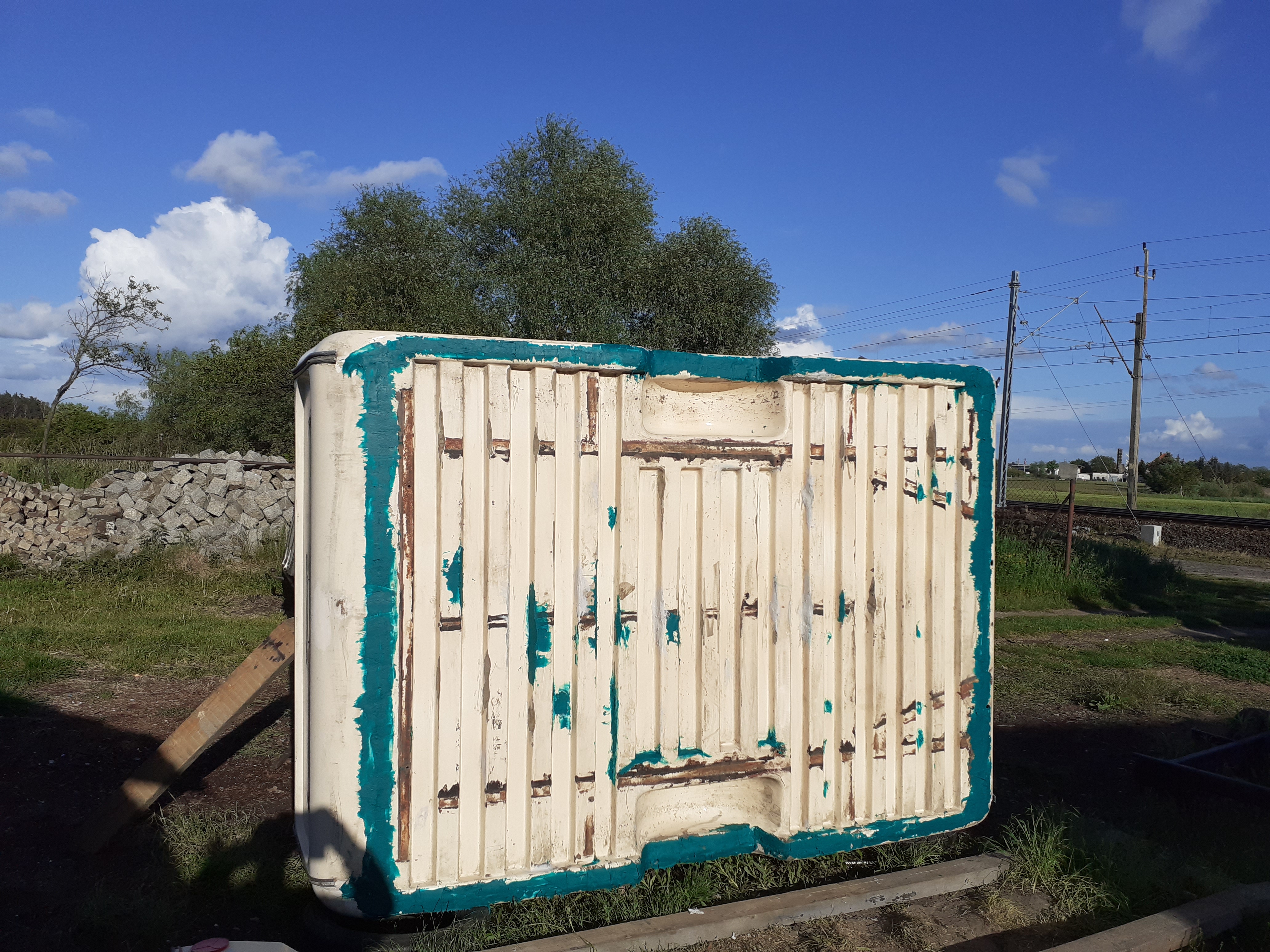

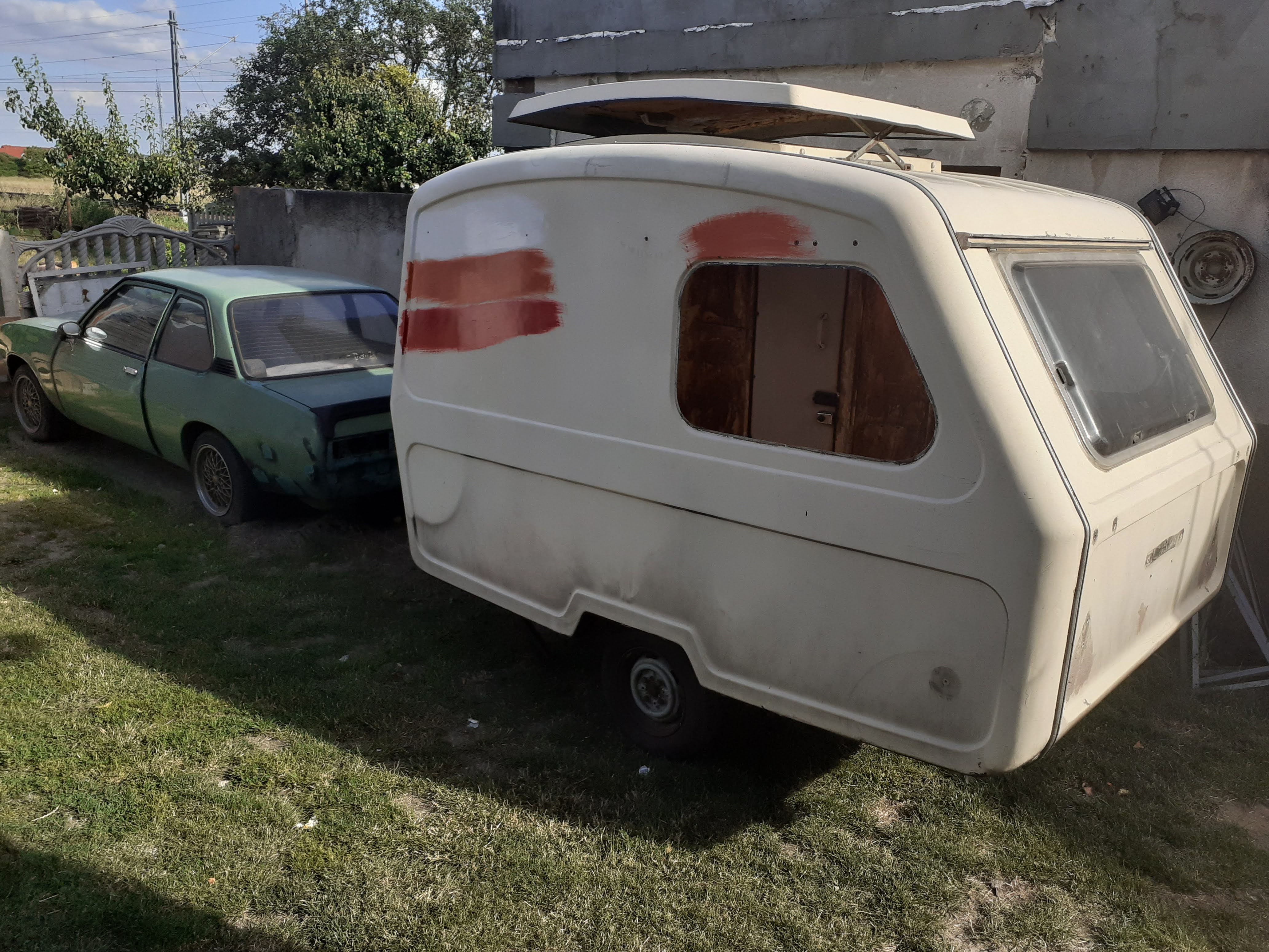

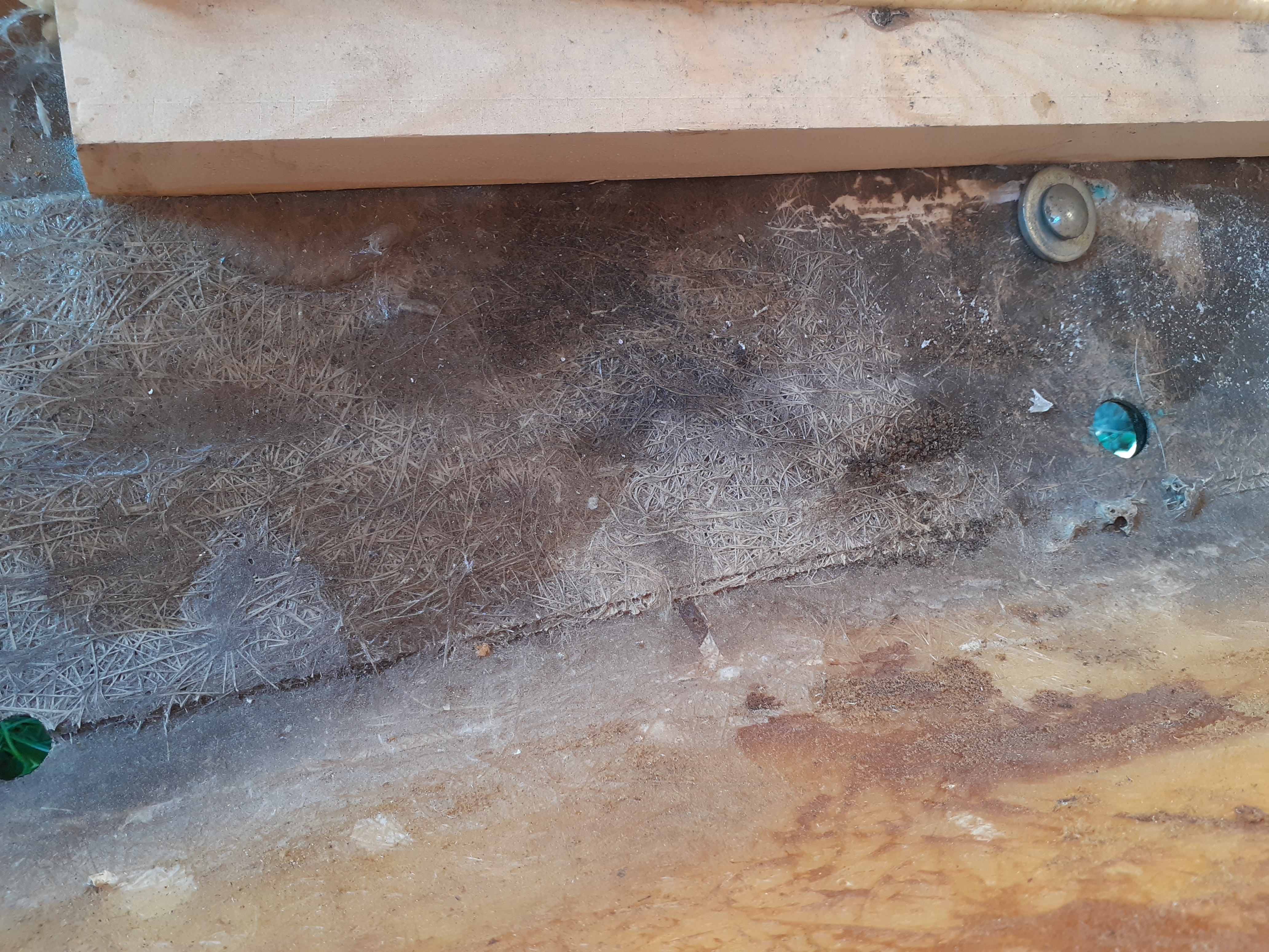

Buda już siknięta i na ramie :) I teraz pytanie :roll: mogę złapać 4 śruby z 8 możliwych, tak jak na foto czy raczej później po zamontowaniu podłogi :?:
Postautor: CONFEX » czwartek, 28 maja 2020, 06:33
Tak nie rób; skręć przez podłogę, a i śruby lepiej gdyby szły przez kantówkę. Jak złapiesz za sam laminat powyrywa go. Proszę, zrób tak jak było: podłoga, kantówki, laminat, rama.

To niedobrze bo być może będę musiał jechać z budą do siknięcia pianą :( Chyba, że później zrobię dodatkowe śruby :idea:
Postautor: Miron EZD » czwartek, 28 maja 2020, 10:53
Na czas jazdy załóż tymczasowe "podkładki" na przykład z płyty OSB.
Ja tak zrobiłem kiedy jechałem na lakiernię.
Później możesz to odkręcić i przełożyć śrubę jak będziesz miał gotową podłogę.

Miron EZD pisze:Na czas jazdy załóż tymczasowe "podkładki" na przykład z płyty OSB.
Oto to dzięki :)

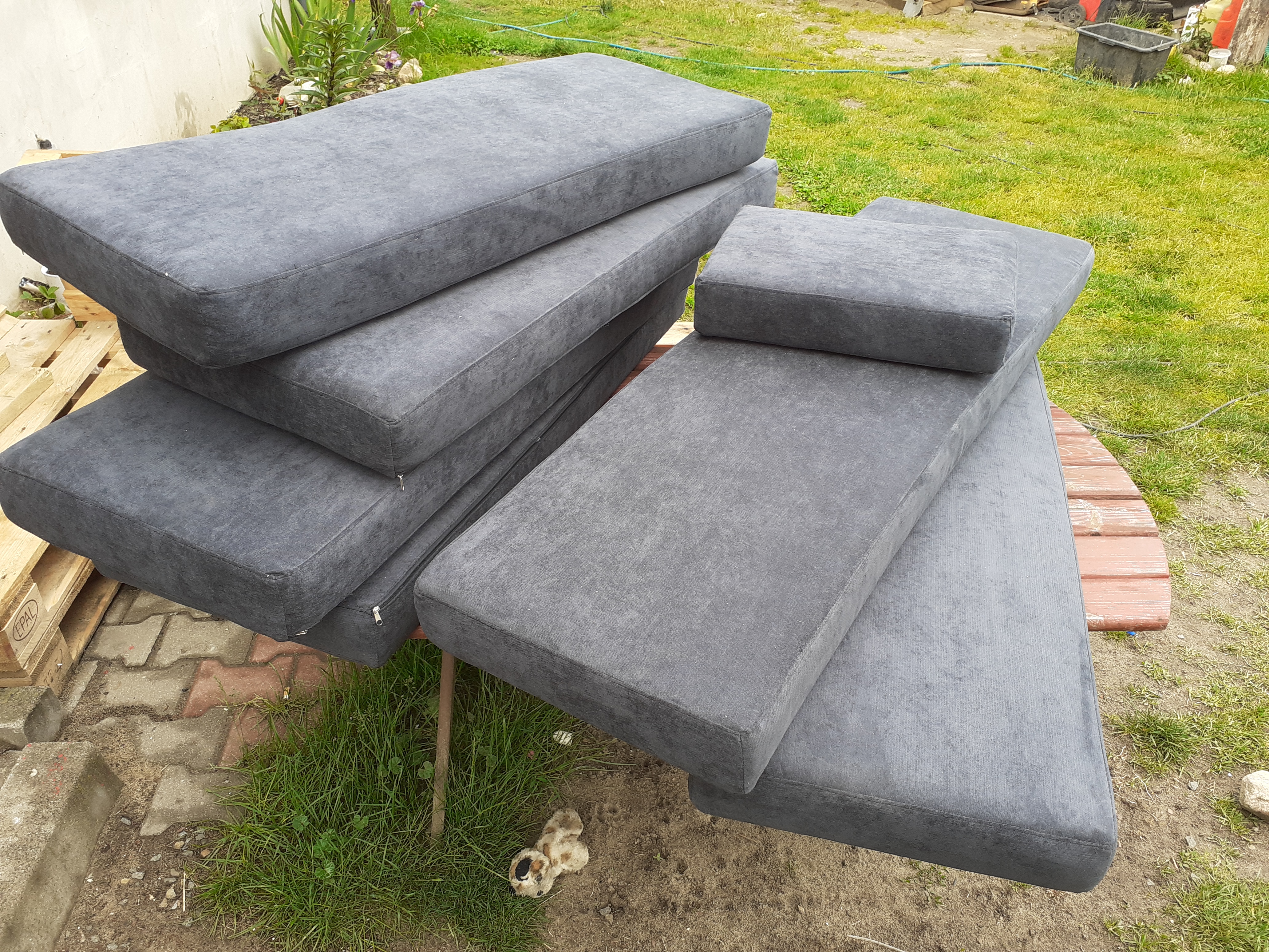

Poduszki zrobiły się szybciej niż myślałem :) co wymusza zabranie się za robotę :)

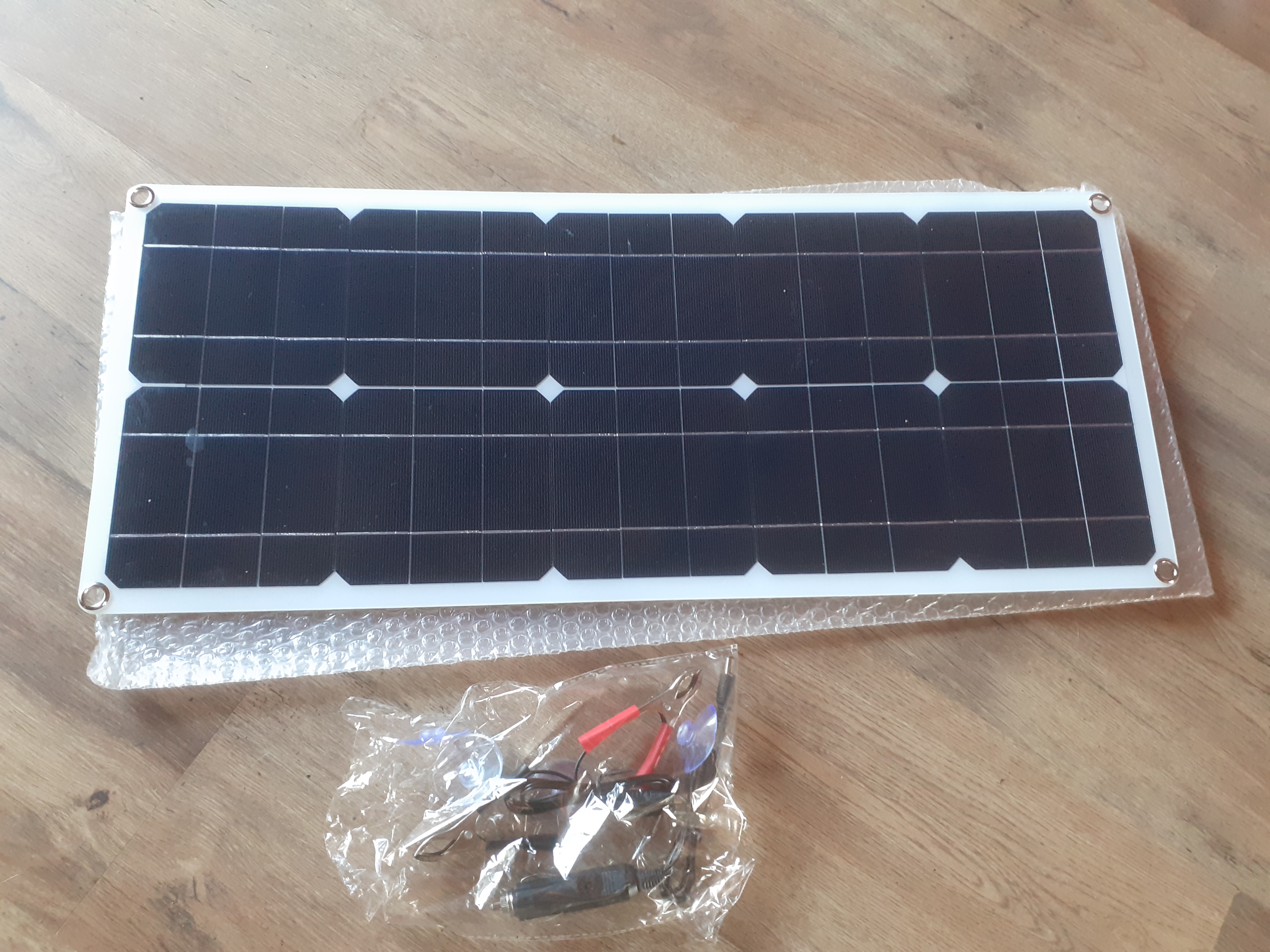

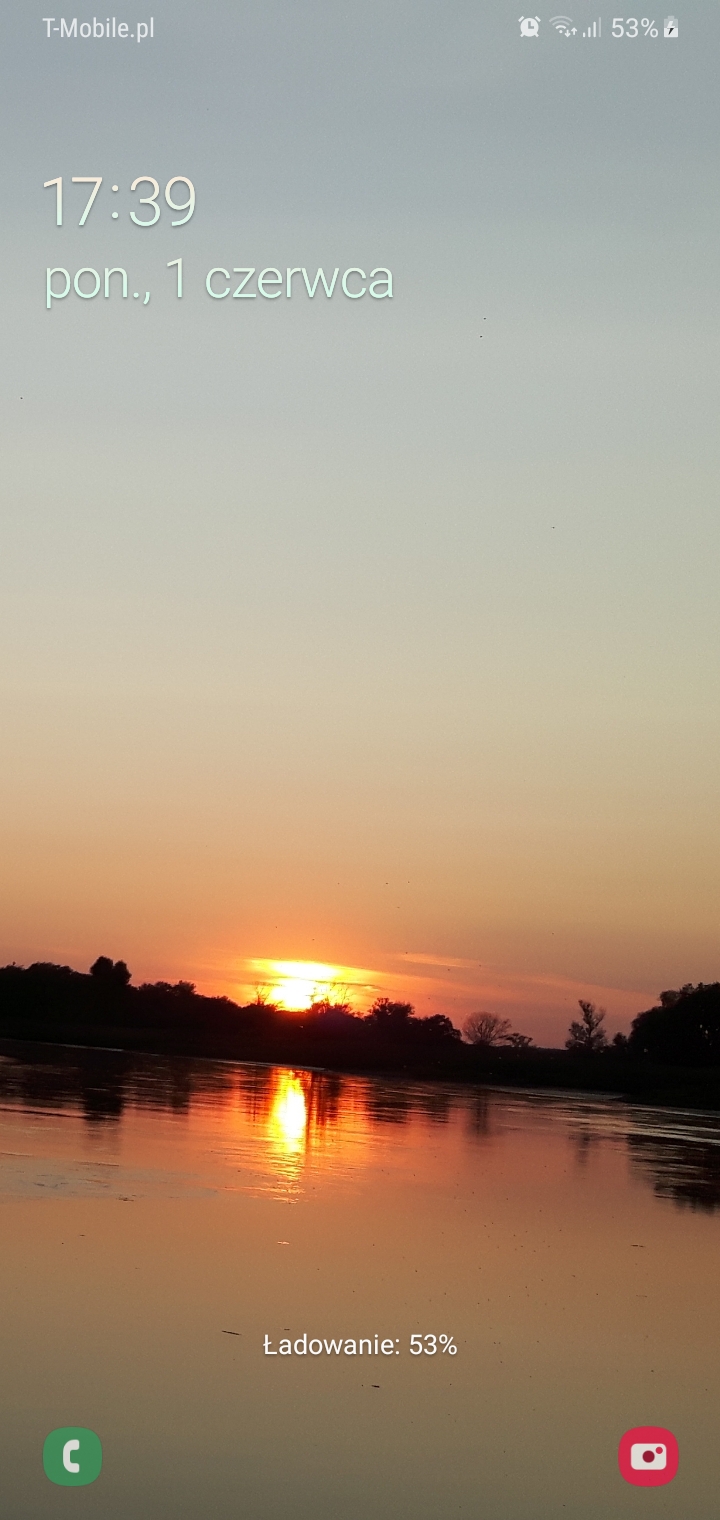

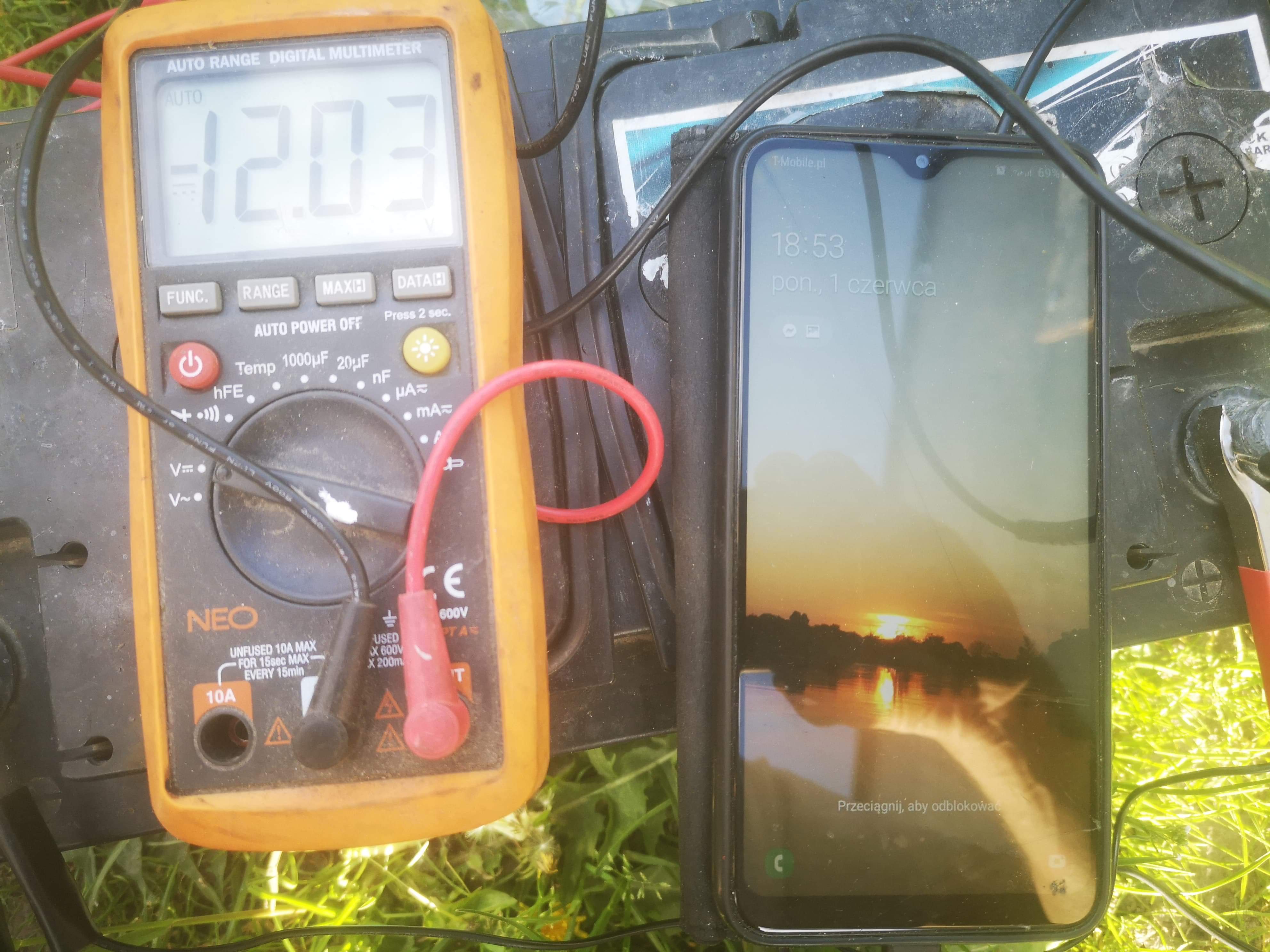

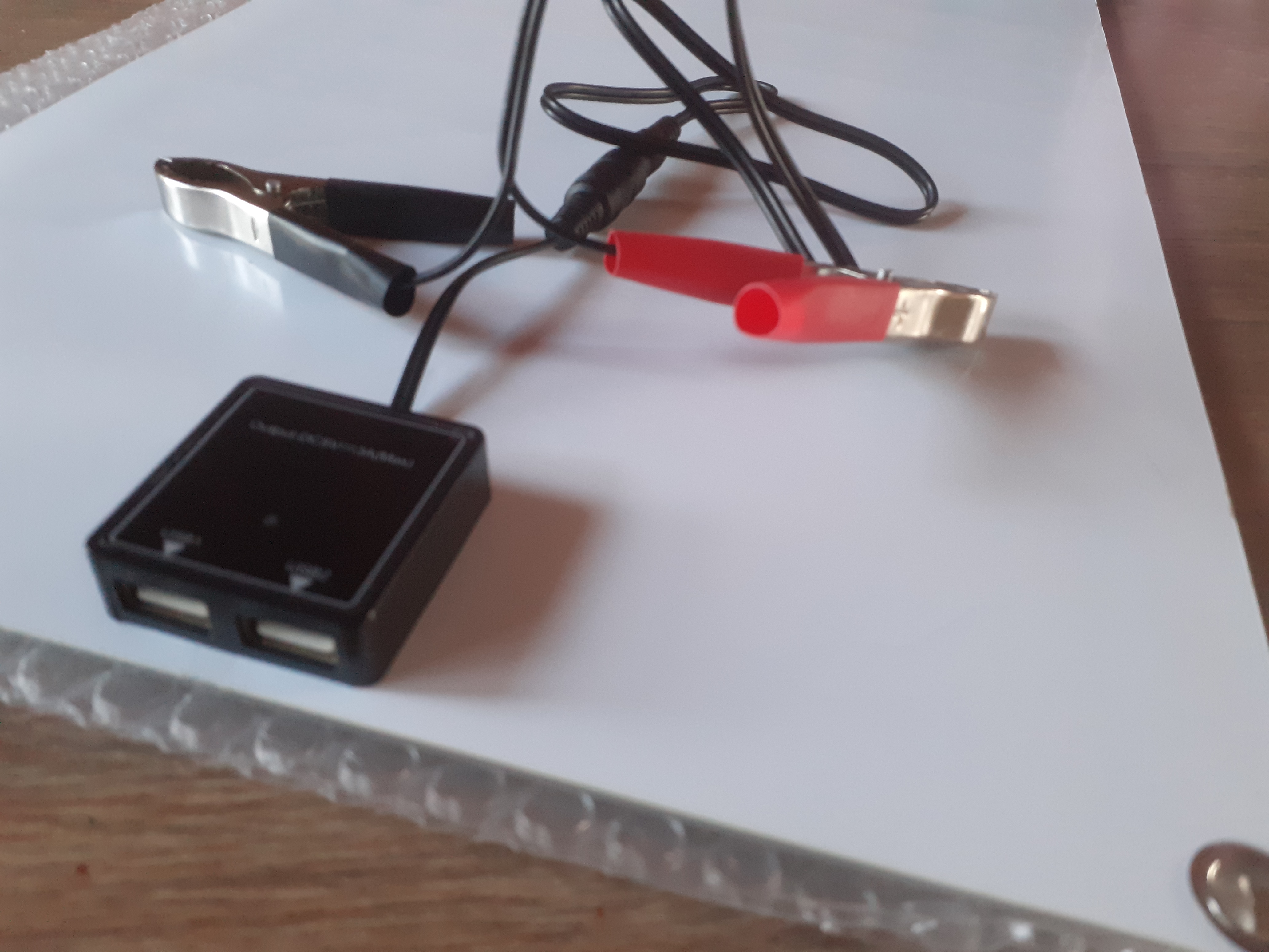

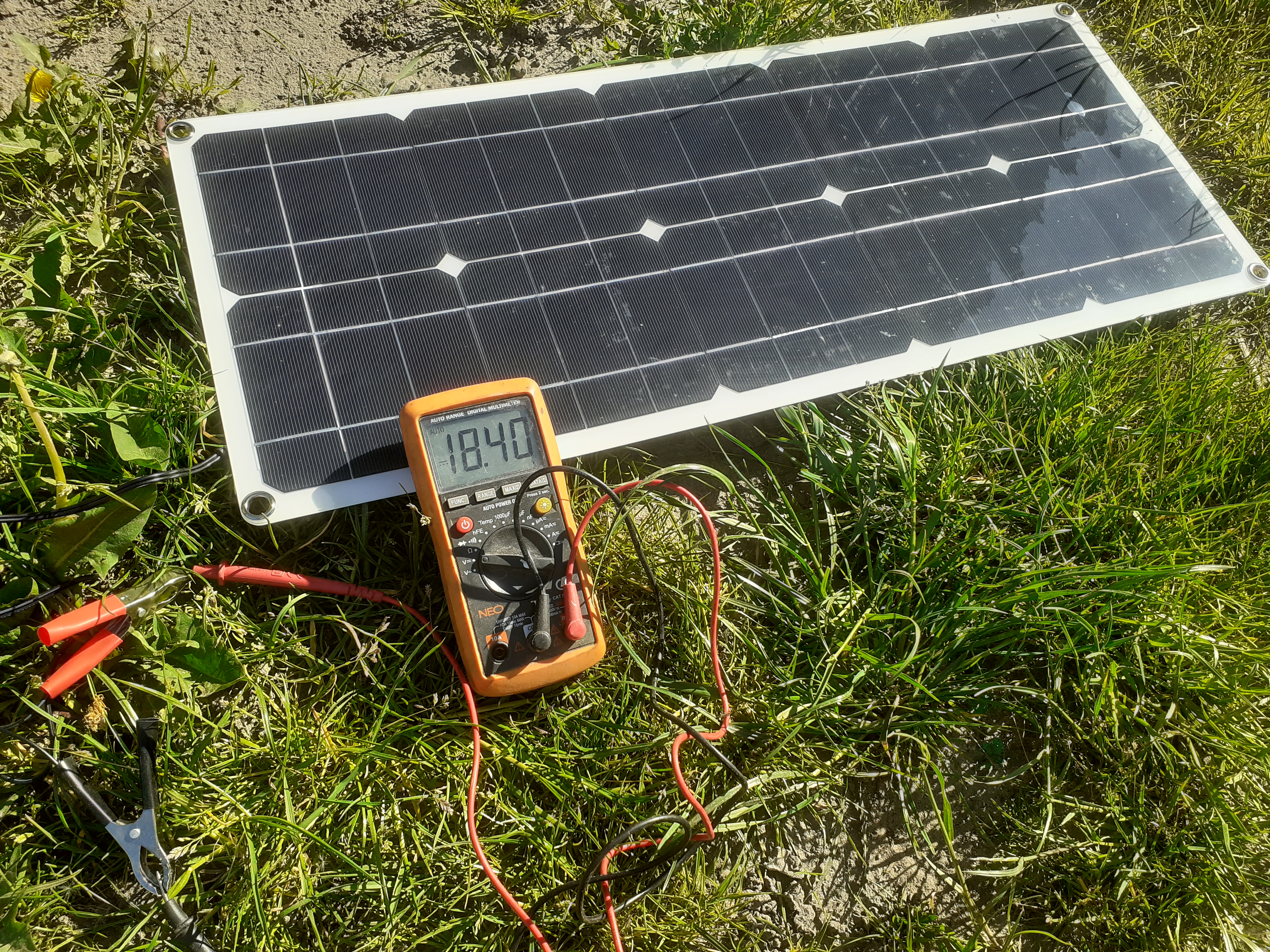

Gadżety do N spływają :) Dzisiaj przybył panel solarny :D
Wiem wiem, może dla niektórych słabizna lecz na moje energetyczne potrzeby starczy, oczywiście chwilowo zamontuję na łajbie i tam będzie testowany 8-)
Podłączyłem aku 100 ah do tego pod usb tel. I miernik i po trochę ponad godzinie :)

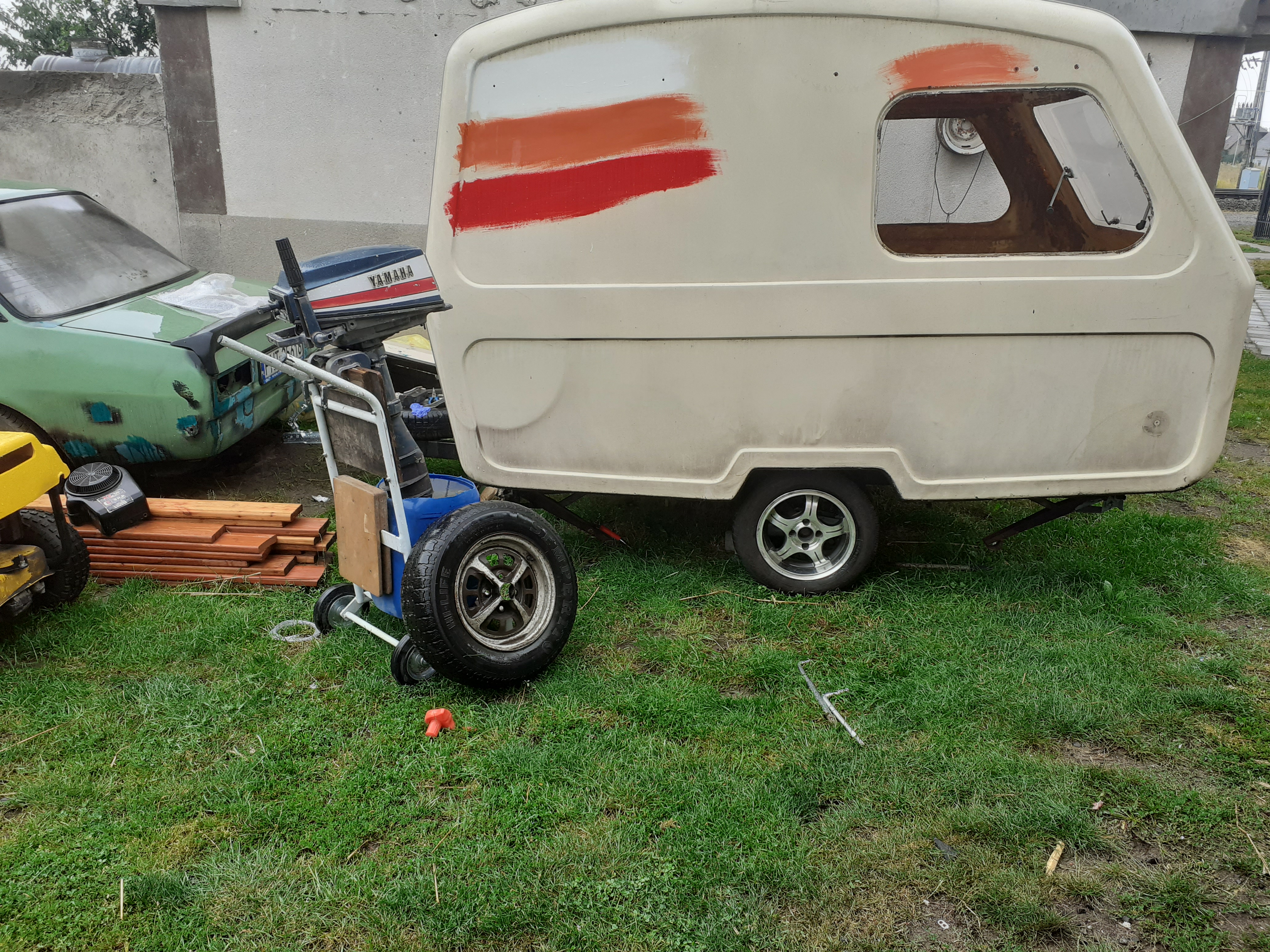

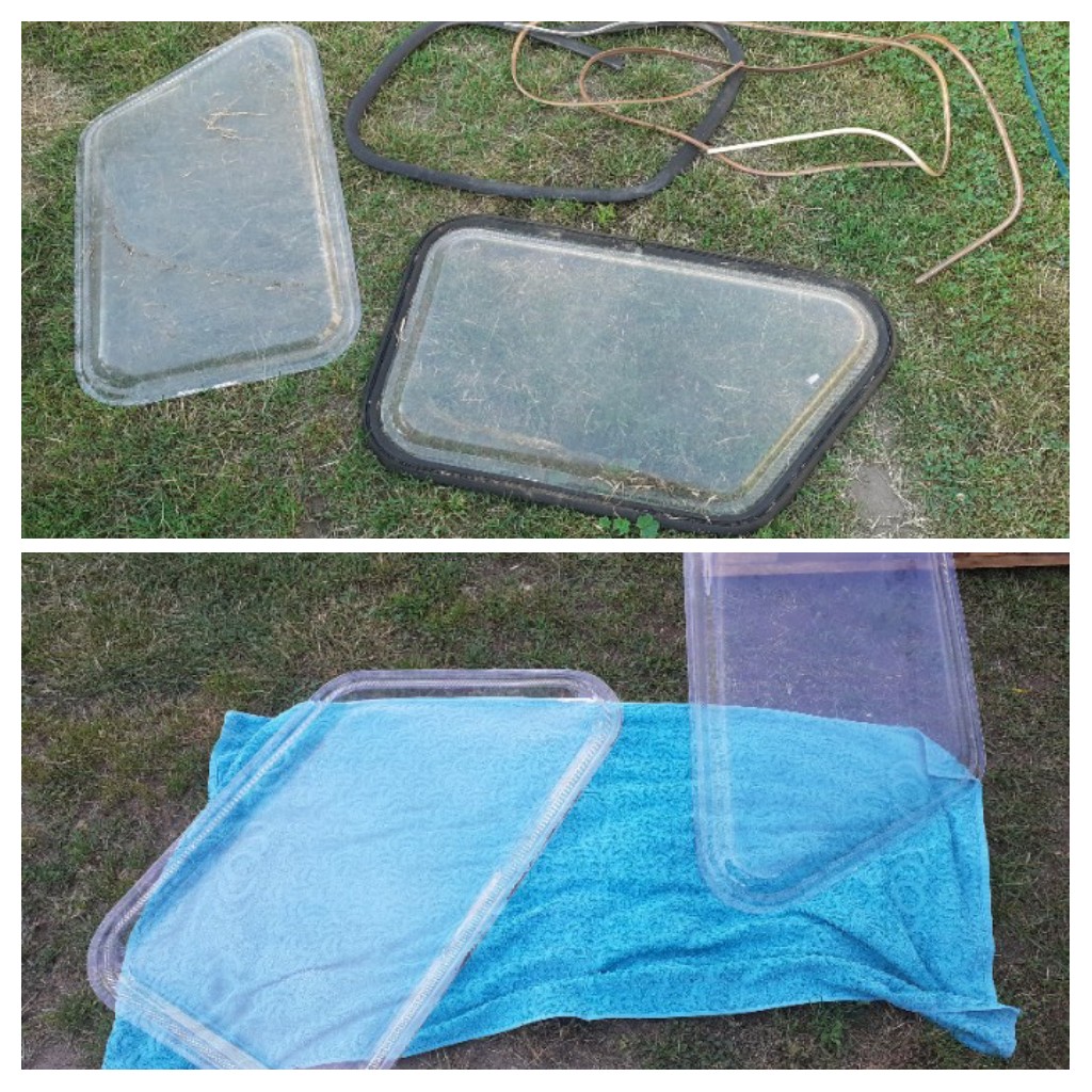

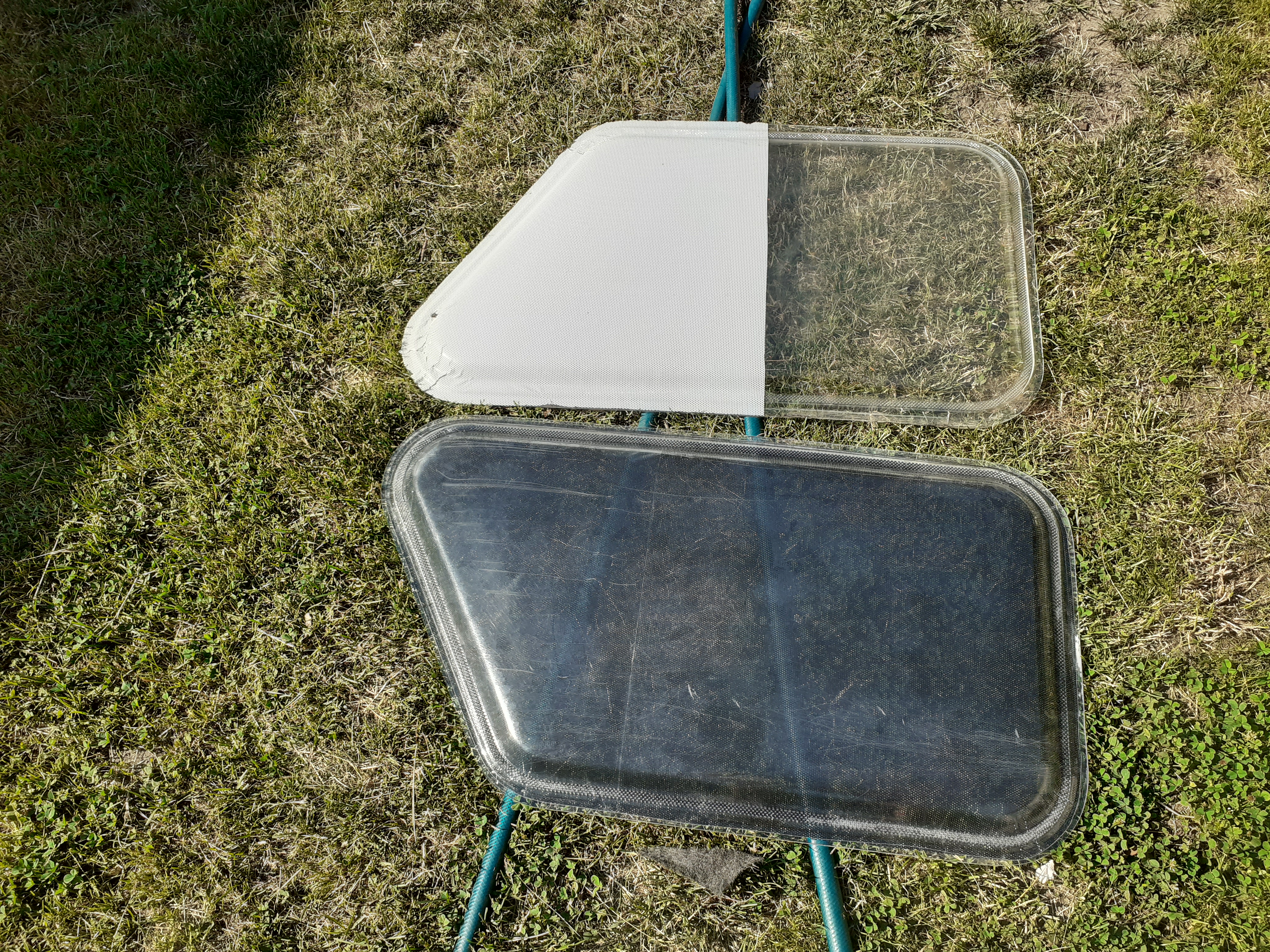

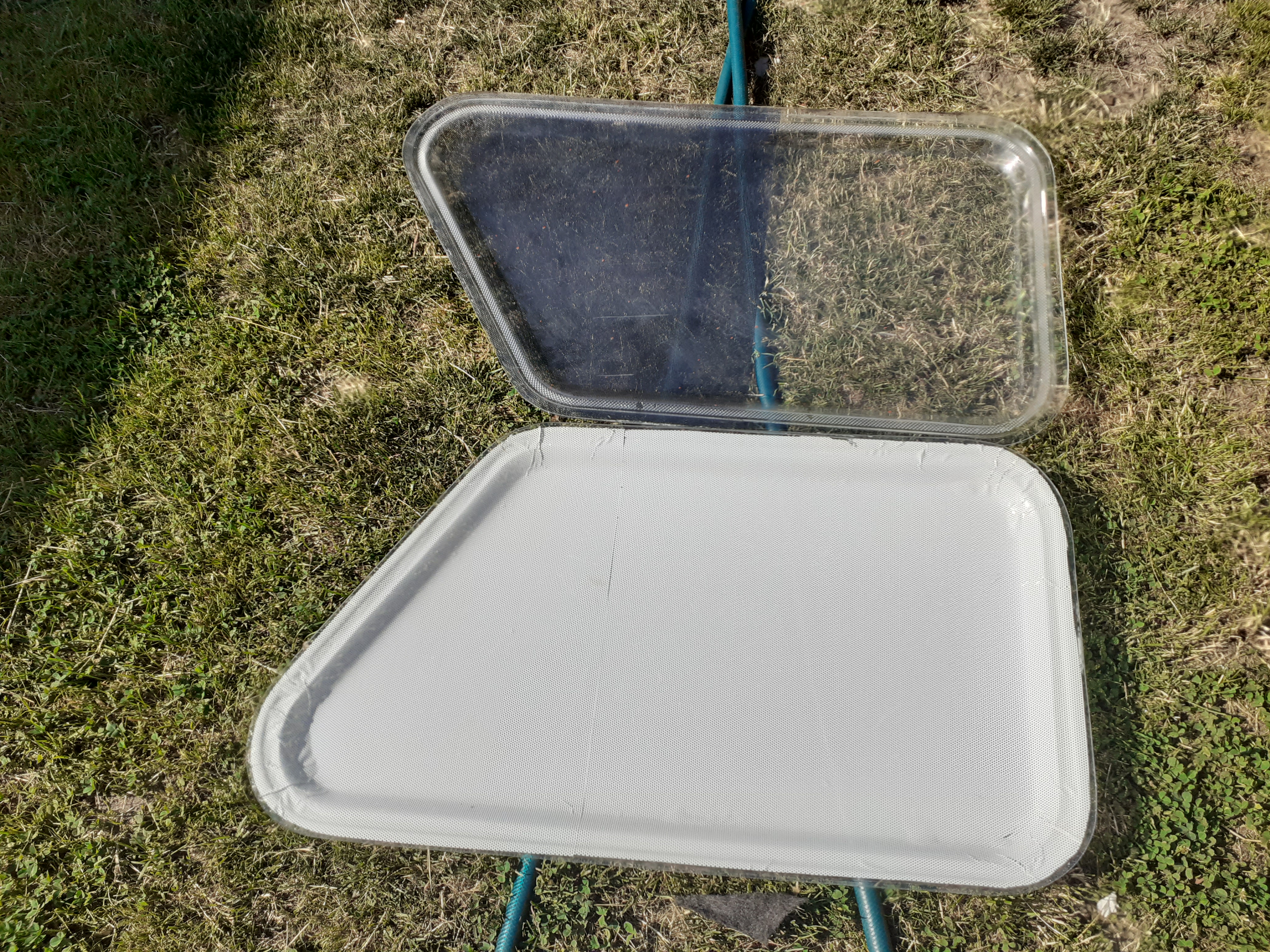

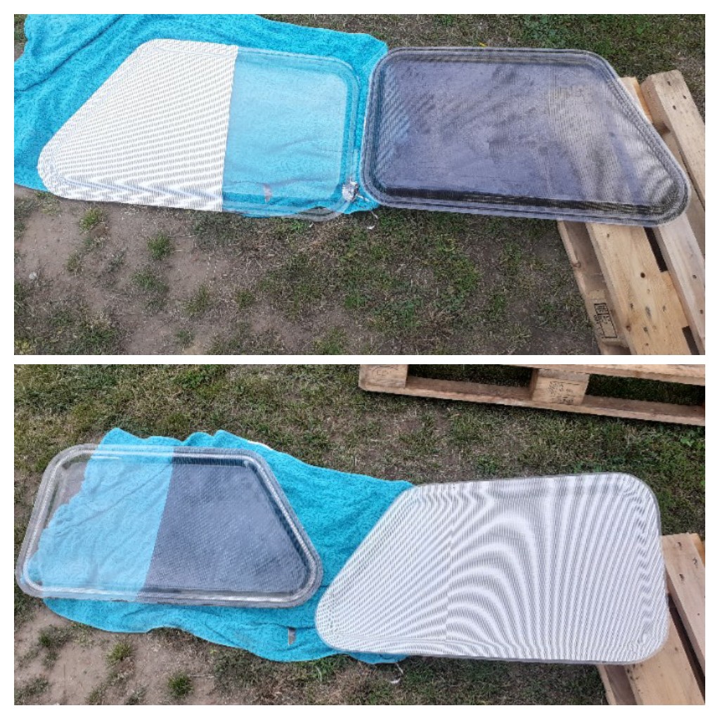

Przy niedzieli postanowiłem się zabrać za okna boczne :)
Mam folię perforowaną i pomyślałem że je okleję, jak myślicie która opcja klejenia jest ok :?: Czy może dać sobie spokój z oklejaniem i przyciemnić malując :?:

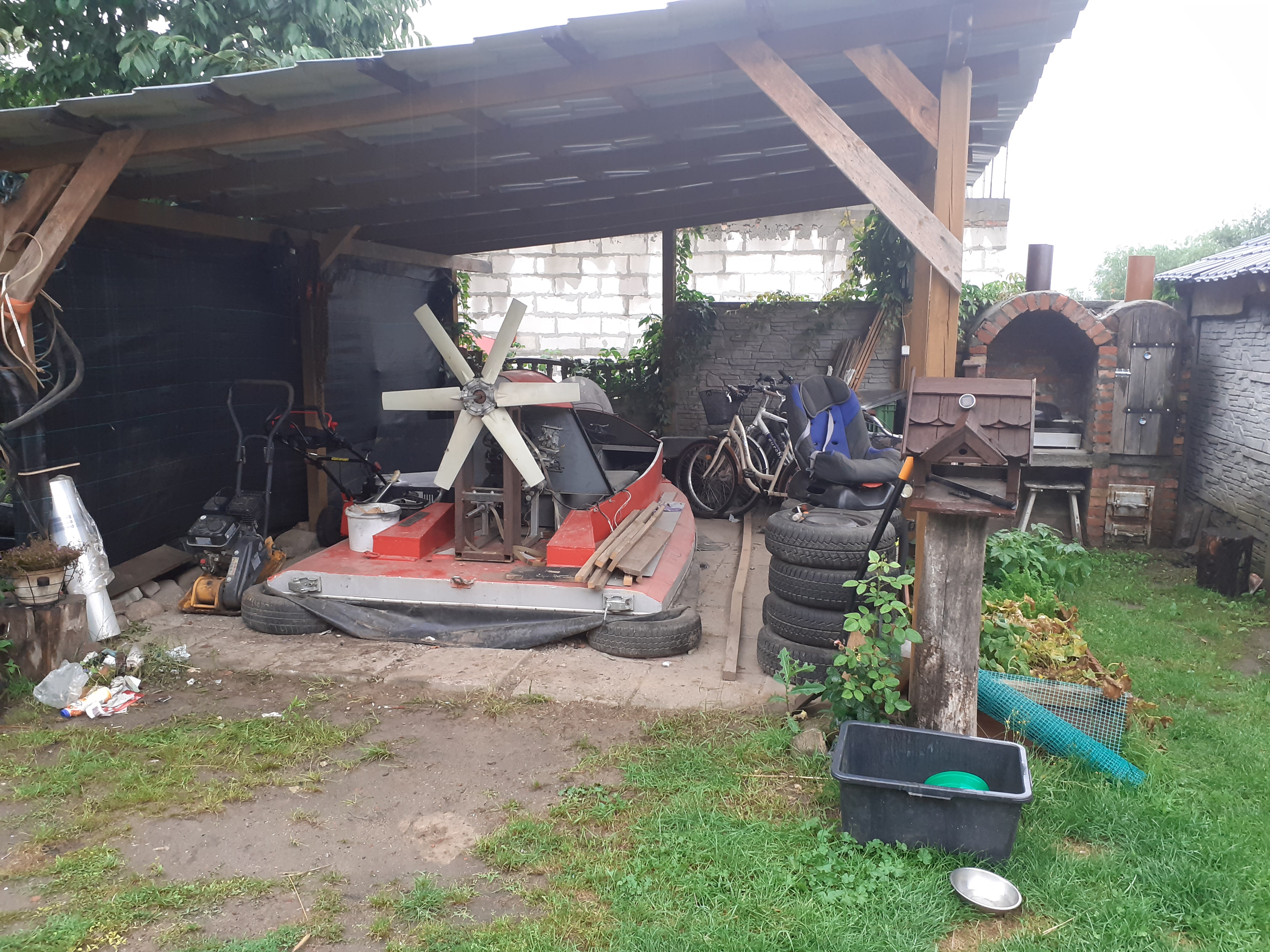

Pracy tyle, że nie ogarniam :( a do tego projekty rozgrzebane i jeszcze ta pogoda w kratkę :|
Muszę zrobić porządek pod wiatą i wreszcie zabrać się za przyczepkę bo już mam dosyć wyjazdów na ryby i spanie w aucie :|

Ten projekt pod wiatą to też ciekawie wygląda. I auto na holownik z epoki też widzę w kolejce do odrestaurowania :)
Postautor: CONFEX » poniedziałek, 3 sie 2020, 22:04
Widzę też maniak wszystkiego, tylko czasu mało....budujesz ślizgacz wodny?

Holownik to Ascona B na chodzie, po blacharce tylko na razie bez haka :| , a pod wiatą robi się poduszkowiec :) Tylko teraz zostały do zrobienia najdroższe elementy, więc musi czekać :(
Czasu mało bo robię tylko po godzinach od poniedziałku-czwartku, weekendy postanowiłem, że nie robię nic tylko ryby/pływanie :D

Jak montujecie podłogę ze sklejki to te szczeliny przy ścianach zostawiacie?
Postautor: tomcat » czwartek, 3 wrz 2020, 08:09
Tak.
Jak wiadomo skorupa pracuje i spasowanie elementów na ciasno w takiej sytuacji nie jest dobre.
Poza tym szczelina umożliwia cyrkulację powietrza pod podłogą ( temat obszernie dyskutowany z wszelkimi "za" i "przeciw" w którymś z wątków :? ) oraz przeprowadzenie np. przewodów instalacji elektrycznej.
