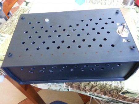

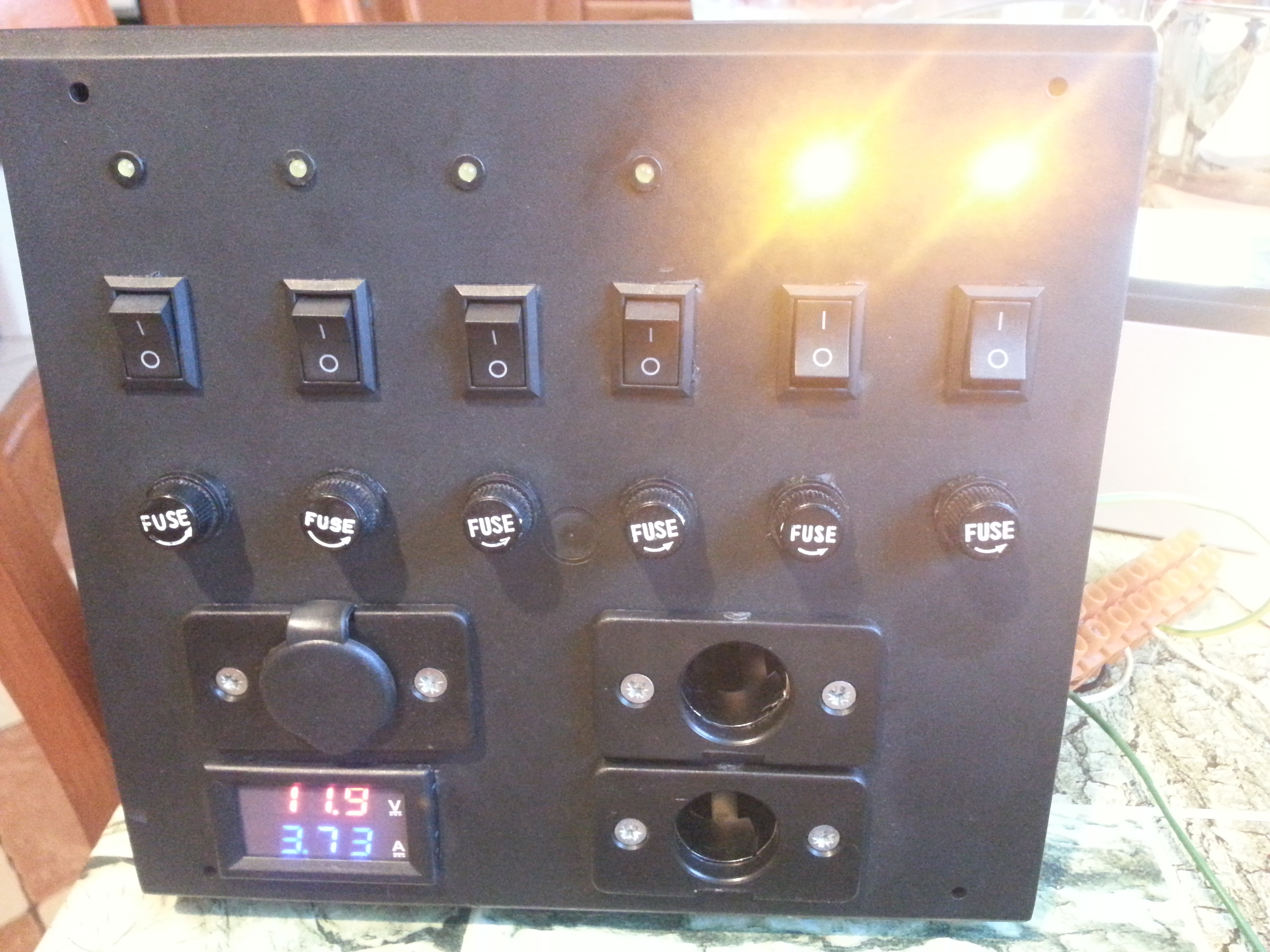

Skleciłem sobie małą rozdzielnię. Testy zakończone powodzeniem

To nie jest jakaś tam mała rozdzielnia, tylko niemalże międzygalaktyczne centrum dowodzenia

Re: Remont - ENKA ala IGŁA
Nie no proszę cię powiedz, że to żart  To istne centrum dowodzenia wymontowane  z pojazdu międzygalaktycznego

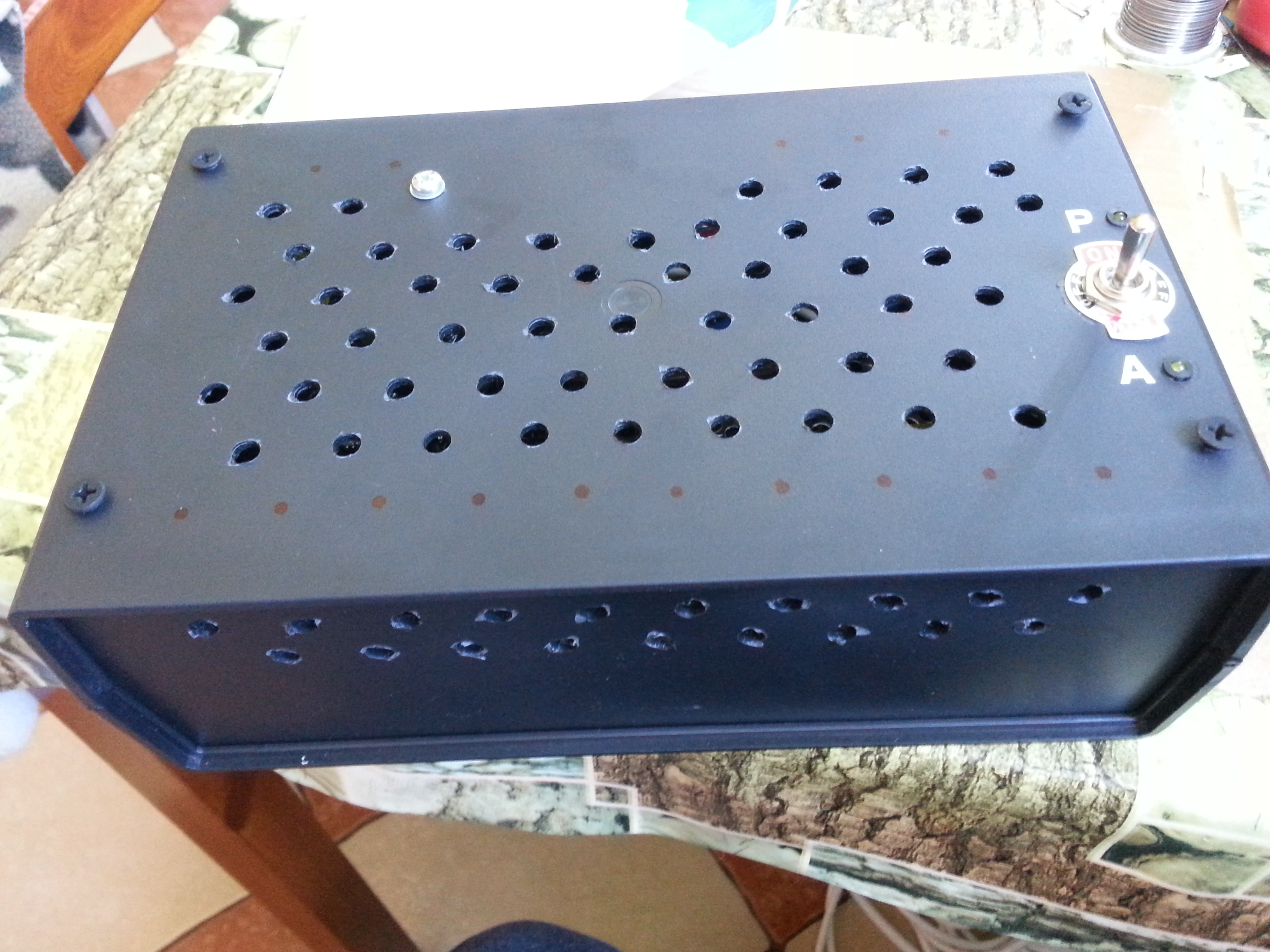

Tak, wygląda kosmicznie  ale wszystkie bezpieczniki, wyłączniki i gniazdka są w jednym miejscu. Mam jeszcze jedną skrzynkę z zasilaczem, przekaźnikiem i przełącznikiem źródła zasilania. Będą  3. Sieć  230V, aku przyczepa i aku samochód. Konsultacji telefonicznych udzielał kolega - elektronik aby to wszystko spiąć do kupy.

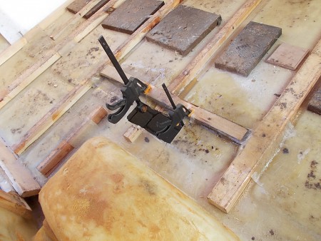

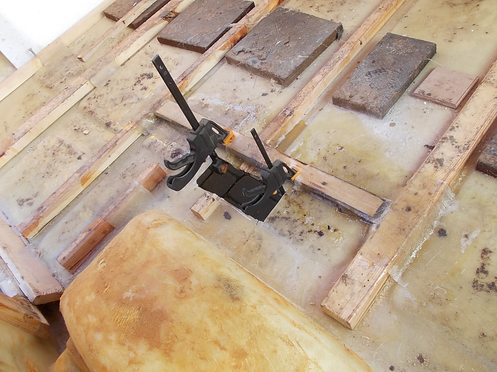

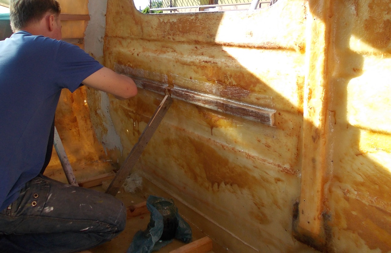

Dziś była akcja z żywicą.
Wymienione 2 listwy nad przednim oknem,wlaminowane deseczki nad bocznymi szybami aby móc przykręcić lampę przedsionka ,czujniki itp. Wlaminowane są również listewki na ścianach bocznych i przedniej które będą częścią łóżka. Wycinając kiedyś otwór pod trumę przeciąłem listwę podłogową ; naprawiłem to dodając poprzeczkę - myślę ze wystarczy.Powiększyłem również ów otwór pod piec bo był trochę przyciasnawy.Cała buda oczyszczona ze starej tapicerki. Śpieszyłem się z laminowaniem bo sprzedawca twierdził że żywica po 15 minutach to beton ale 30 minut spokojnie upłynęło zanim zaczęła twardnieć.

Może źle zrobiłeś proporcje? Nasza też gestniała błyskawicznie, a jak było mniej utwardzacza to troszkę wolniej, tylko kleiła się później baaaaardzo długo, nie wiem czy ma to jakieś znaczenie bo kolejna warstwa była położona, więc pokryło.
						- dankm
- Posty: 691
Ja u siebie też miałem problem z żywicą,zawsze wszystko rozrabiałem według zalecanych proporcji,tylko że żywica podawana w gramach a nie mililitrach.Waga kuchenna załatwiła sprawe,żywica 15 minut beton, pewnie wiązanie trwało dłużej.Po wymieszaniu do użytku góra 8minut później gęstniała straszliwie.
- CornBlumenBlau
- Posty: 4431
- Lokalizacja: Siradiensis
tantalos pisze:Wycinając kiedyś otwór pod trumę przeciąłem listwę podłogową ; naprawiłem to dodając poprzeczkę - myślę ze wystarczy.
Super pomysł. Dałbym jeszcze metalowe kątowniki po bokach listew dla usztywnienia.
Też mam przeciętą listwę w tym miejscu. Podłoga straciła na sztywności.
Po co te listwy pod bocznymi oknami? Jeśli chcesz opierać na nich łóżko wlaminuj później między nimi a przyszłą podłogą pionowe wzmocnienia.
2025: 65 / 5474 km
2025: 65 / 5474 km
Florida_blue pisze:Może źle zrobiłeś proporcje?
Proporcje były dobre bo kupowałem w sklepie żeglarskim "na litry".Żywica w wiaderku a utwardzacz w strzykawkach dozowałem z dokładnością do 1ml.Może po prostu chłop przesadził z czasem wiązania
 CornBlumenBlau pisze:Super pomysł. Dałbym jeszcze metalowe kątowniki po bokach listew dla usztywnienia.
Miałem taki zamiar ale zdecydowałem dać na łączeniu kilka warstw maty na zakładkę.Stanąłem w tym miejscu i rzeczywiście podłoga jest bardzo dobrze usztywniona .
CornBlumenBlau pisze:Po co te listwy pod bocznymi oknami? Jeśli chcesz opierać na nich łóżko wlaminuj później między nimi a przyszłą podłogą pionowe wzmocnienia.
Będzie na nich znikome obciążenie.Główna konstrukcja będzie się opierać na podłodze a listewki mają tylko zapobiec aby płyta pilśniowa pod ścianą nie zapadała się do bakisty.We wcześniejszej wersji musiałem robić z tego powodu konstrukcję pod oknami ;wyglądało to średnio i ograniczało przestrzeń pod łóżkiem. Konstrukcja jest z listewek i płyty pilśniowej na wierzchu,ma być lekko.Nie będzie grubych desek,kantówek czy płyt meblowych

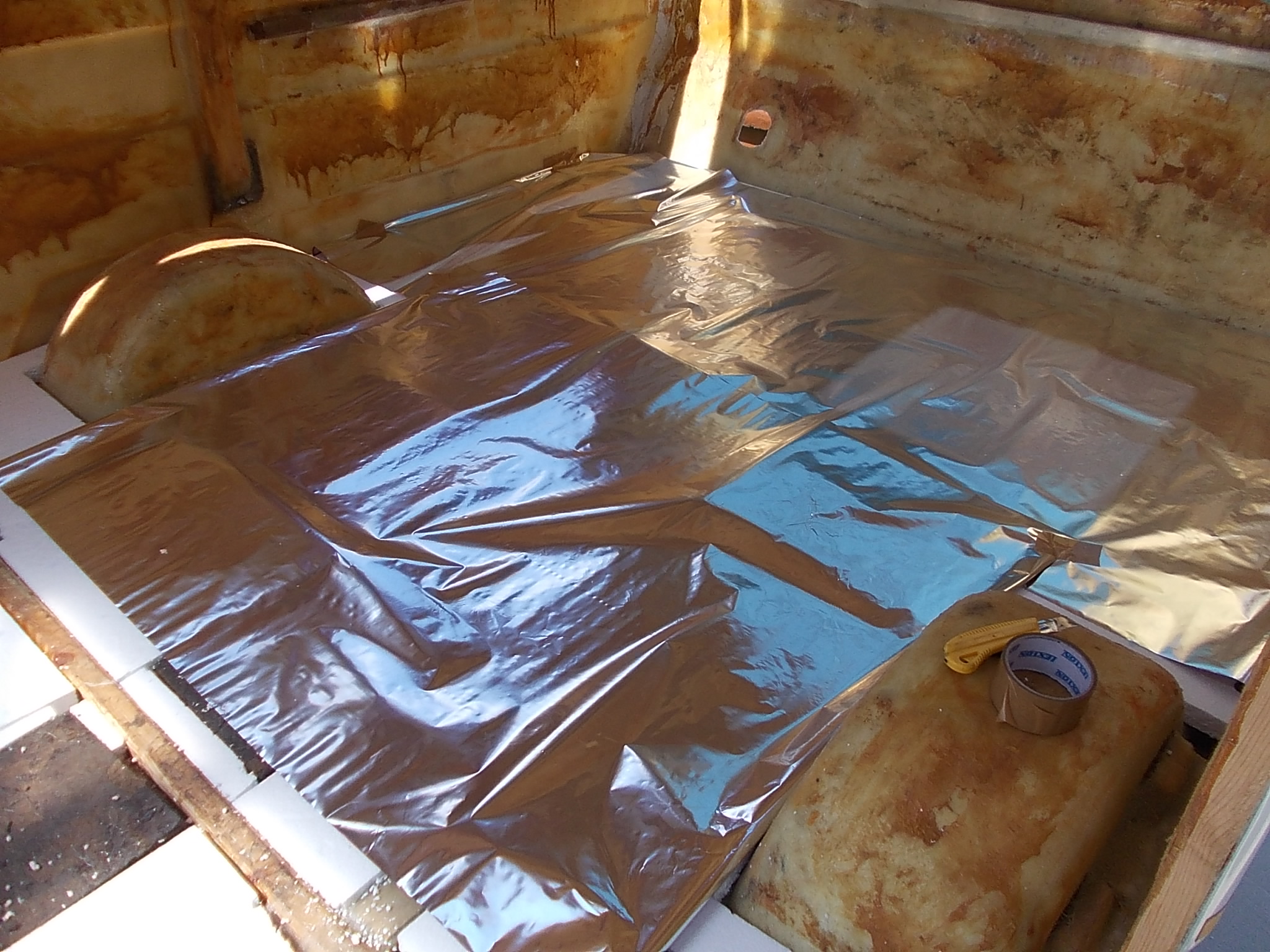

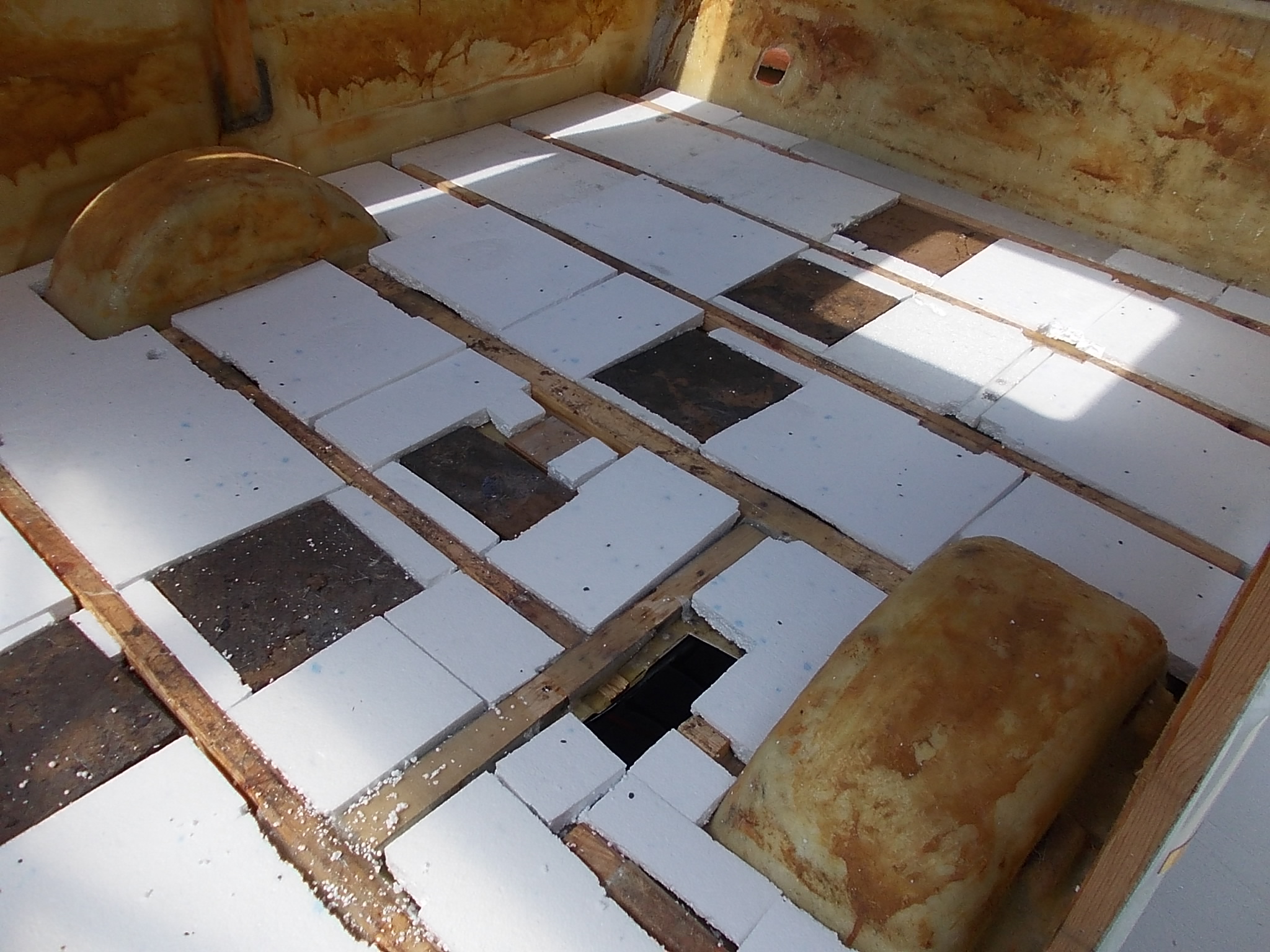

Dzięki za dobre słowo.Pod podłogę został rzucony styropian 3 cm,na to folia izolacyjna i płyty podłogowe.

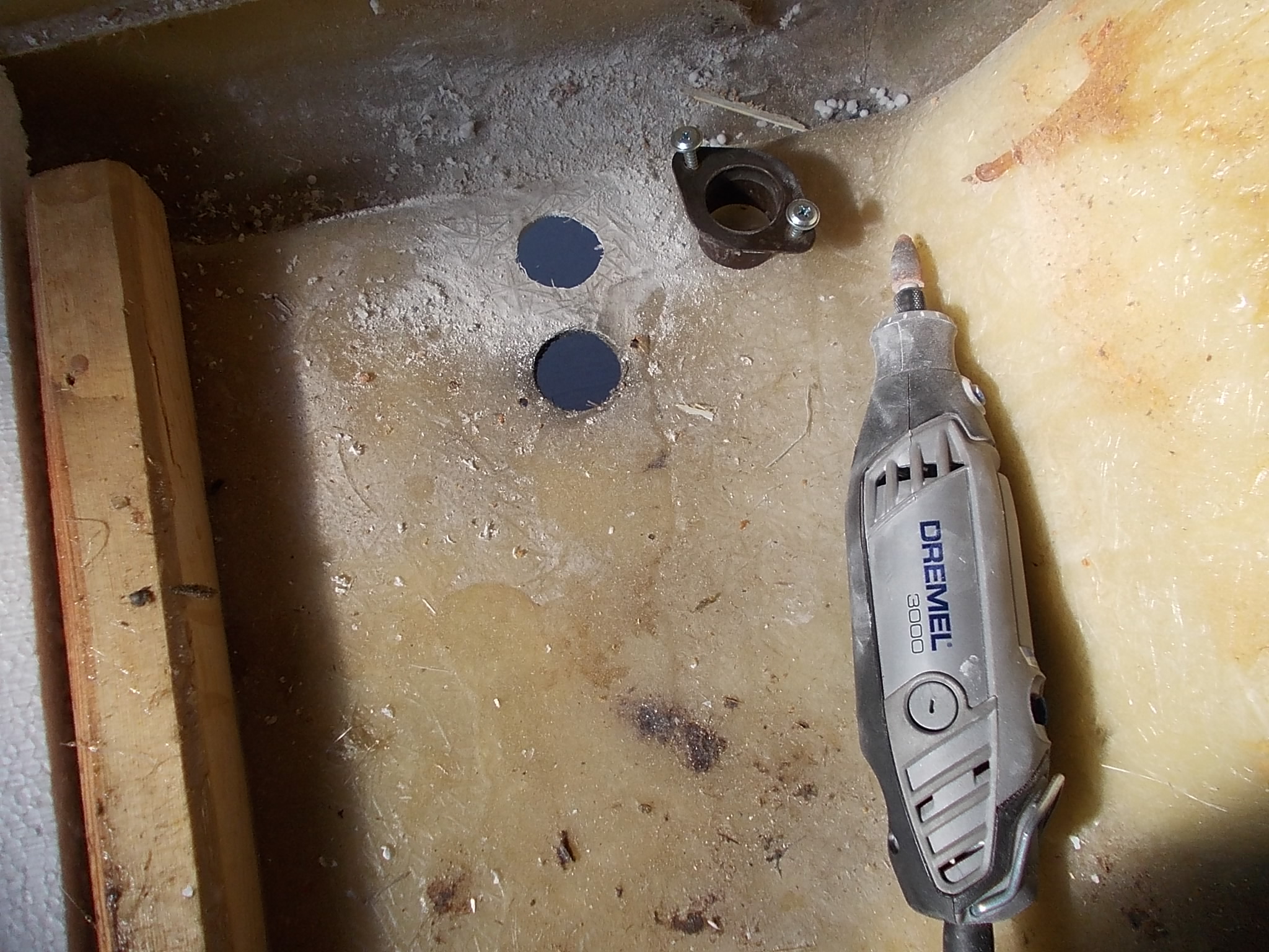

Przesunąłem otwór spustowy szarej bo lodówka o niego wadziła;znów przekonałem się że praca z dremelem to przyjemność - otwory robi się błyskawicznie bez kombinowania.

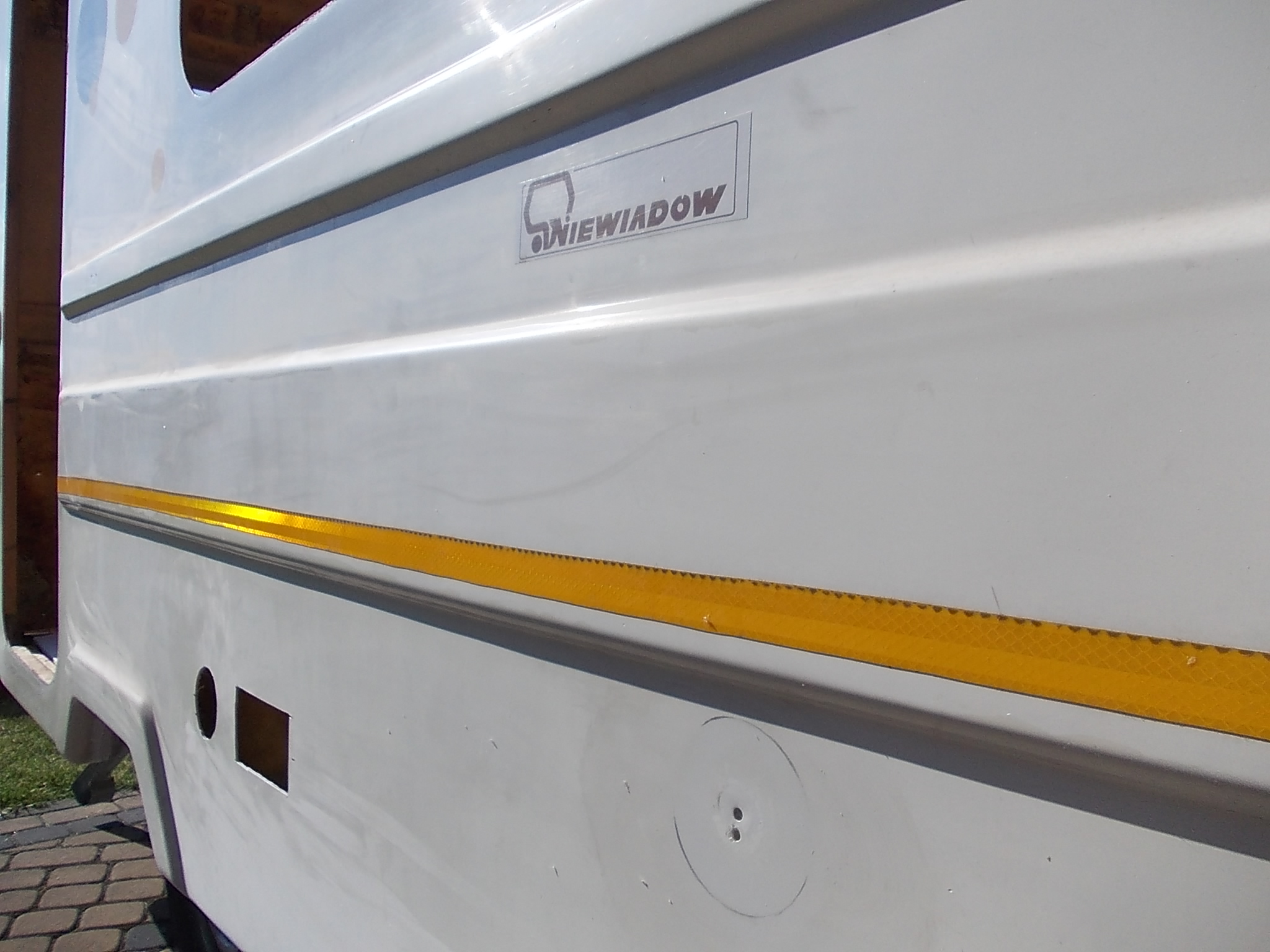

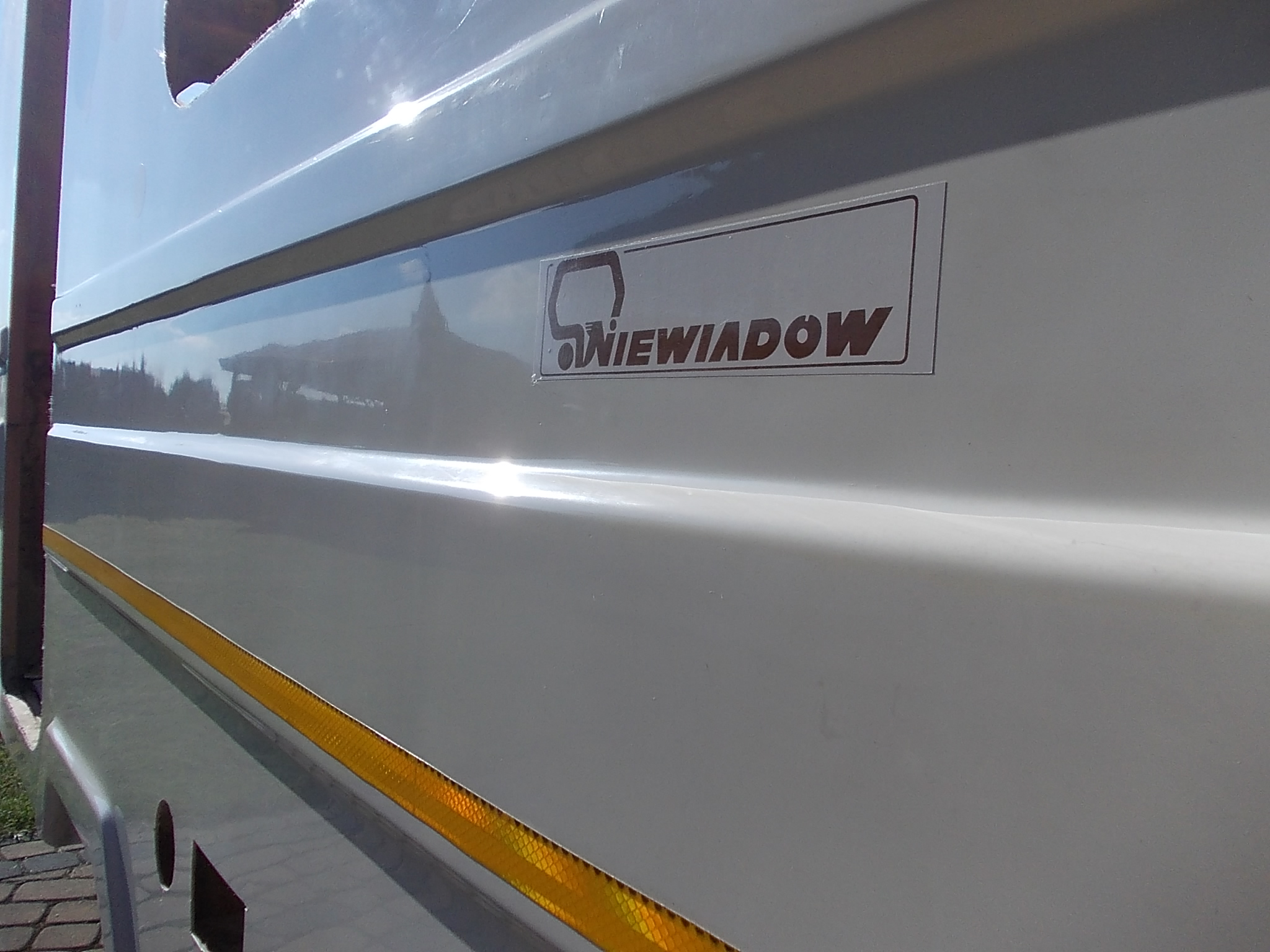

Wypolerowałem dziś jedną ścianę i lakier odzyskał dawny blask - jest miodzio
