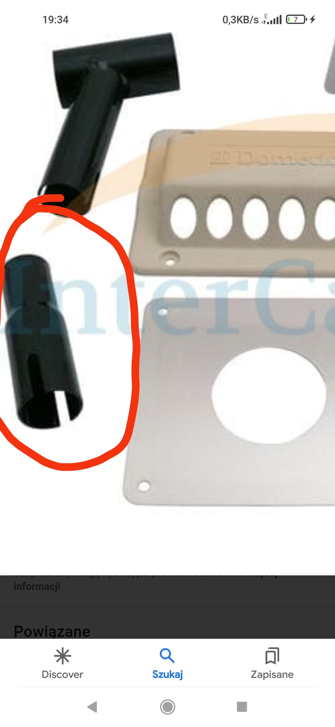

Zawirowacz nie zmieni swojego miejsca. Kupiłem nowy zestaw komina lodówki. Potrzebuję element ze zdjęcia...
Może ktoś ma to odkupię. W lodówce tego nie miałem a w zestawie który okazał się być zamiennikiem tego nie było. Nie wiedziałem, że to potrzebne.

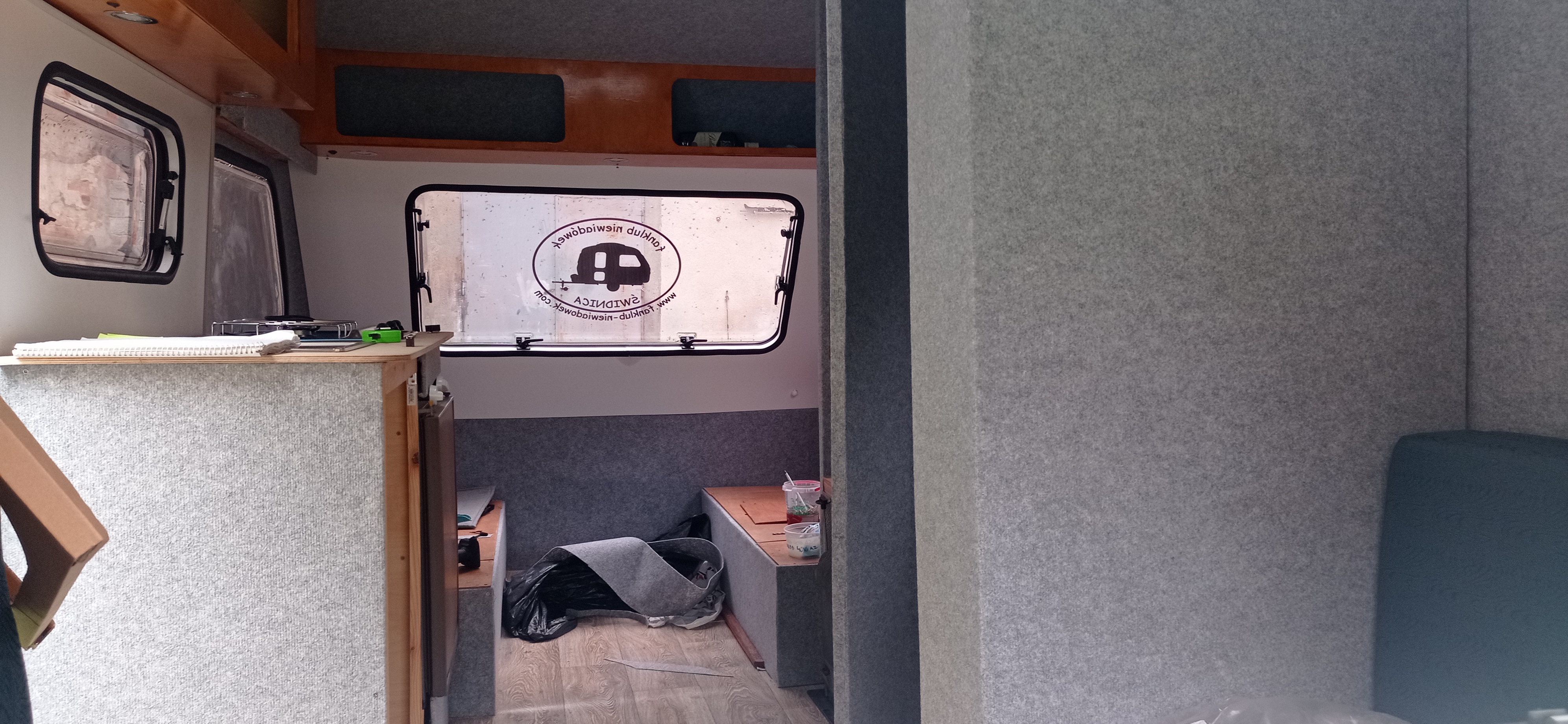

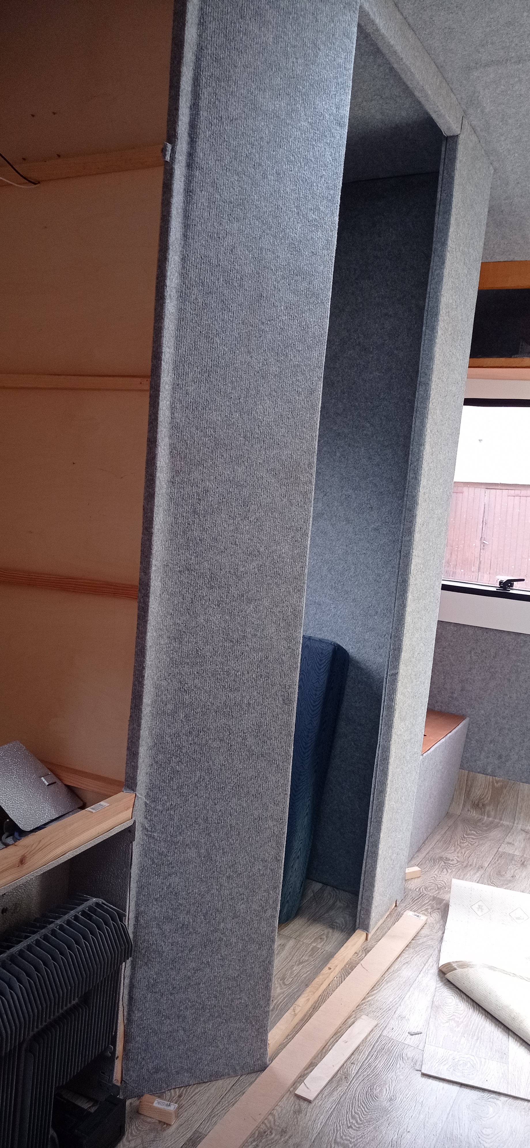

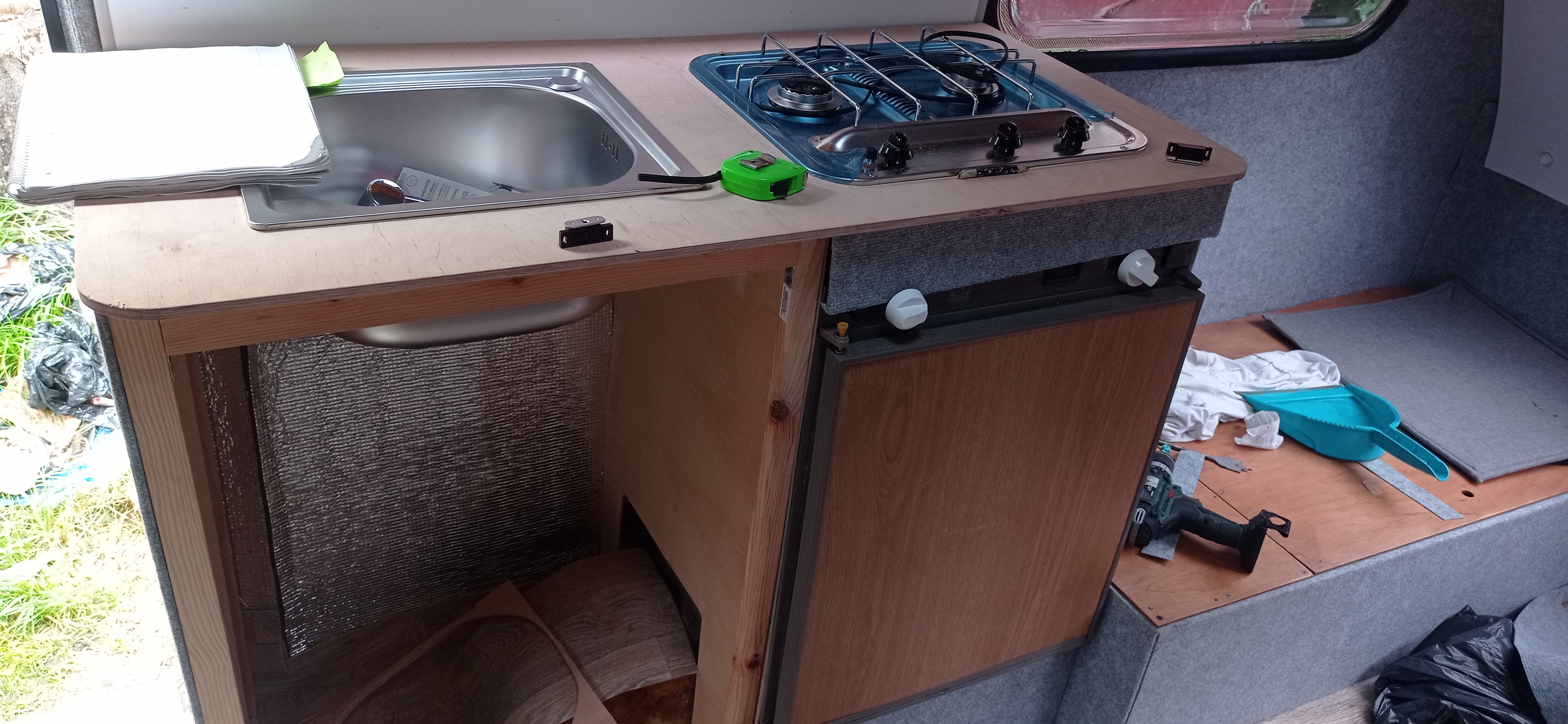

Lodówkę ogarnąłem. Kuchnia złożona. Do pomalowania blat i można złożyć na stałe. Meble poskładałem najlepiej jak umiałem przy zastosowaniu dostępnych mi narzędzi. Budżet na chwilę obecną nadwyręża domowy budżet kosztem innych przyjemności. Ale priorytet to skończyć wieloryba. Stan prac na dzień dzisiejszy...
Na sam koniec zostawiam drzwi. Kufer tylko przymierzany, jutro się za niego biorę. Potem instalacje i pomniejsze pierdoły które mogą poczekać.

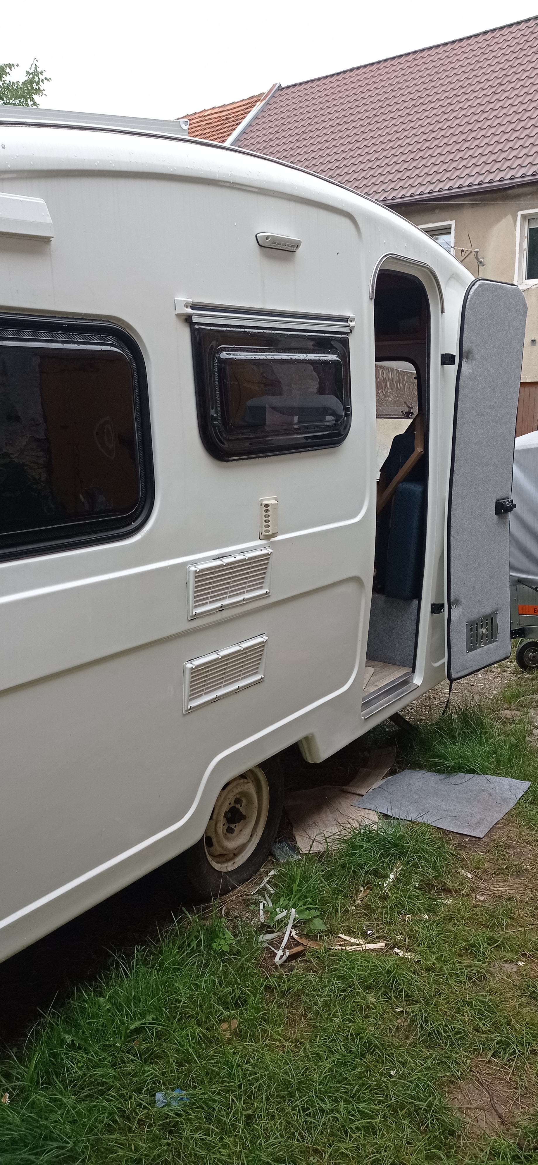

Chciałbym żeby była gotowa. Raczej oficjalnie od przyszłego roku. W tym może chociaż jeden wyjazd w ramach testów.
Nie rozumiem jednej rzeczy. Okna nowe, uszczelki, skorupa porobiona. A gdzieś pod małym trójkątnym oknem się przesącza. Uszczelka dociśnięta do ramy, okno wyszlifowane i docięte pod wymiar. Dałem nawet sznur butylowy i dalej gdzieś leci.
Łączenie klina na górze, uszczelka na dole. Wszystkie okna robiłem tak samo a tylko jedno nie współpracuje.

Nie wiem. Chyba wydłubię ją trzeci raz i zmienię położenie łączenia uszczelki.
Re: 132 powody...
Daj w uszczelkę uszczelniacz poliuretanowy, zarówno od strony rantu budy jak i okna a problem powinien się rozwiązać.
Zmiana miejsca łączenia ma niewiele wspólnego ze szczelnością bo i tak żeby mieć pewność trzeba tam zapodać solidnego gluta. Uszczelka przede wszystkim musi być docięta tak by na łączeniu nie powstawała szczelina.

Będę kombinował dalej. Bo szkoda mojej pracy, żeby zamokło wszystko.

BoskiWalenty pisze:Będę kombinował dalej. Bo szkoda mojej pracy, żeby zamokło wszystko
Ja w swojej pierwszej przyczepie dałem "na rant" uszczelniacz butylowy w pasku - do dziś nie cieknie mimo, że uszczelek nie wymieniałem i dałem stare co były.
Po prostu założyłem na rant po środku, na to uszczelka, szyba - potem klin.

Hmm... Będę próbował wszystkiego żeby zatrzymać przecieki.

popiolekpolska pisze:Może przez łączenie uszczelki na dole?
Bardzo prawdopodobne, u mnie w ence zrobiła się mała szpara na łączeniu uszczelki i woda lekko sączyła przy dużych opadach.
Butyl i dociągnięcie uszczelki załatwiło sprawę.
Re: 132 powody...
Ja w wielorybie uszczelniałem oba trójkąty. Niestety ale problem jest chyba w laminacie. Dość wiotkie ściany i wg mnie za duże otwory w stosunku do szyb. Sikaflex 522 załatwi sprawę tak jak pisze Rafał obie powierzchnie trzeba przesmarować. Zrób to na założonym oknie. Końcówka z tuby fajnie wchodzi pod uszczelkę.

U mnie; odpukać, po wymianie uszczelek na nowe nie ma przecieków mimo braku dodatkowego uszczelnienia.
Bartek, a jak wygląda krawędź montażowa w skorupie?
Może tam należy szukać przyczyny

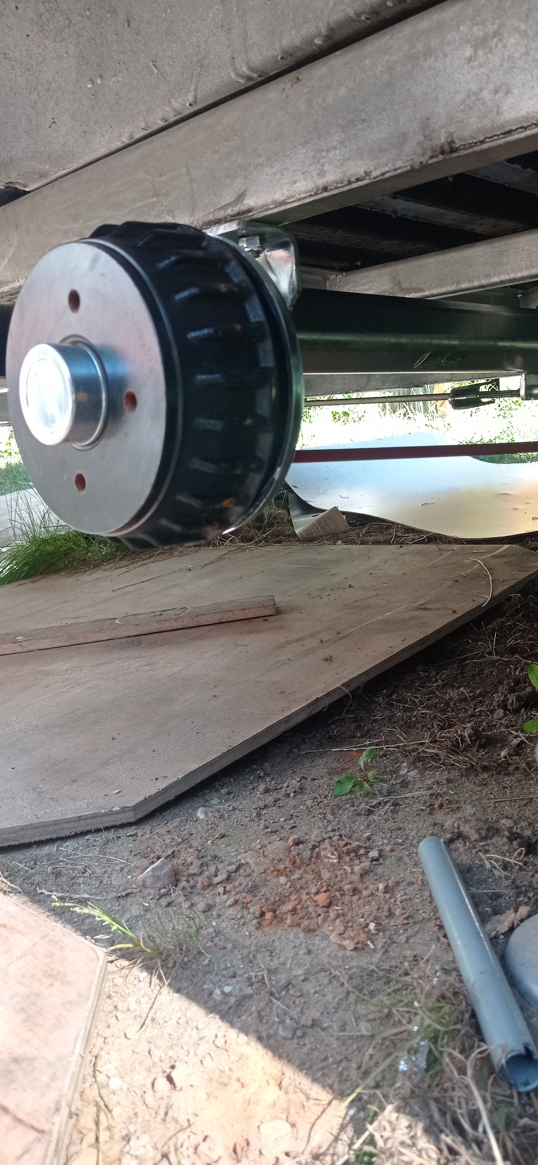

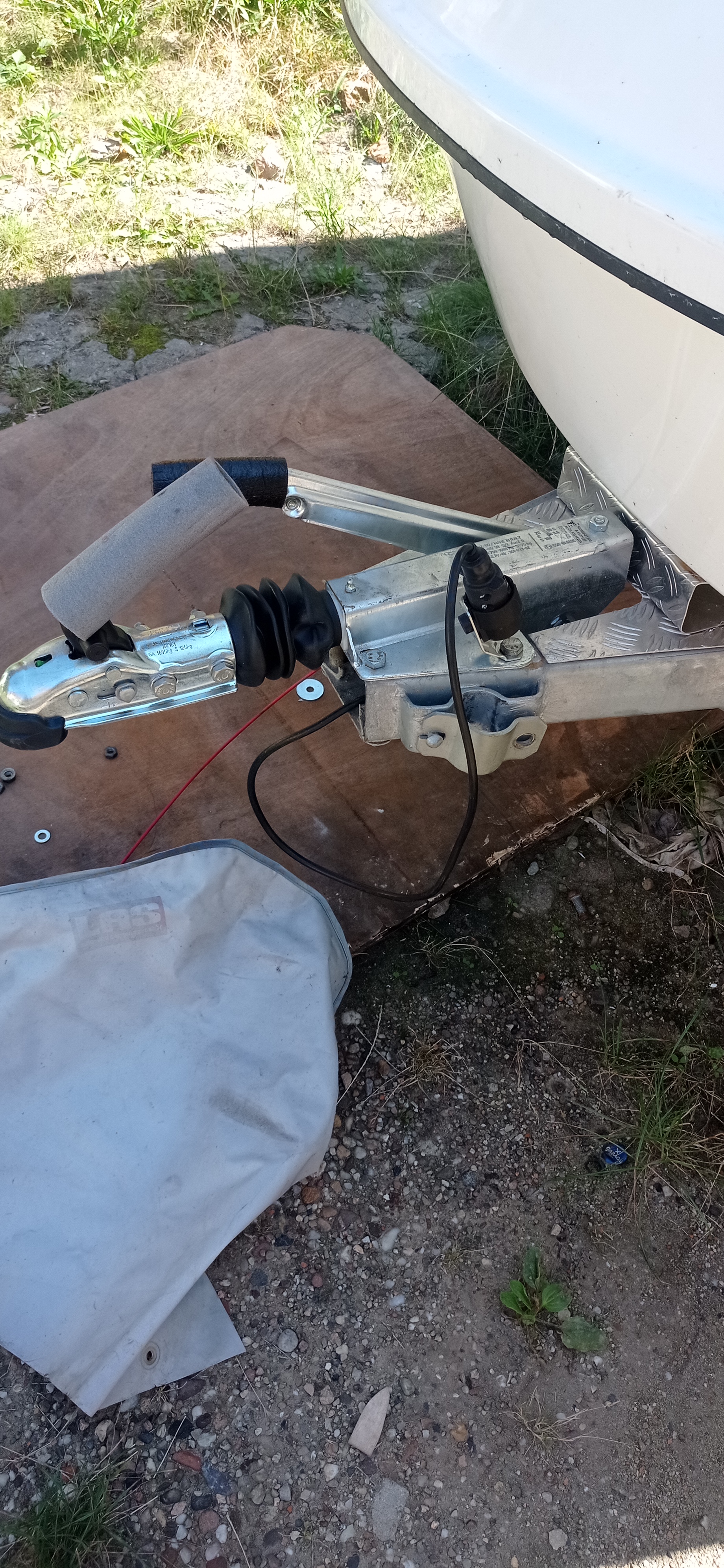

Zdarzają się momenty, kiedy trzeba podjąć poważne i odpowiedzialne decyzje. Mam bajzel z bębnami. Okazało się, że mam dwa różne bębny, które mają wspólną tylko średnicę. Więc po kilku dniach zapadła decyzja (Agnieszka ja podjeła), że kupujemy nową ośkę i najazd. Zadzwoniłem do Niewiadowa i w ciągu dwóch dni przygotowali oś, najazd i dwie nowe podpory.
I teraz muszę wyregulować najazd, gdyż po zaciągnięciu ręcznego rączka idzie do pionu i wali w kufer. Pamiętam, że trzeba odciąć pręt na odpowiednia długość. Czy po docięciu rączka może podnosić się na do połowy zębatki czy musi iść do pionu?
