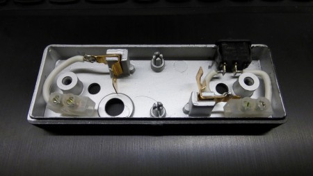

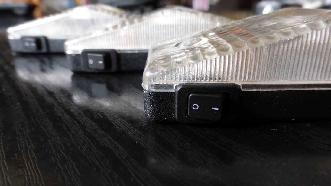

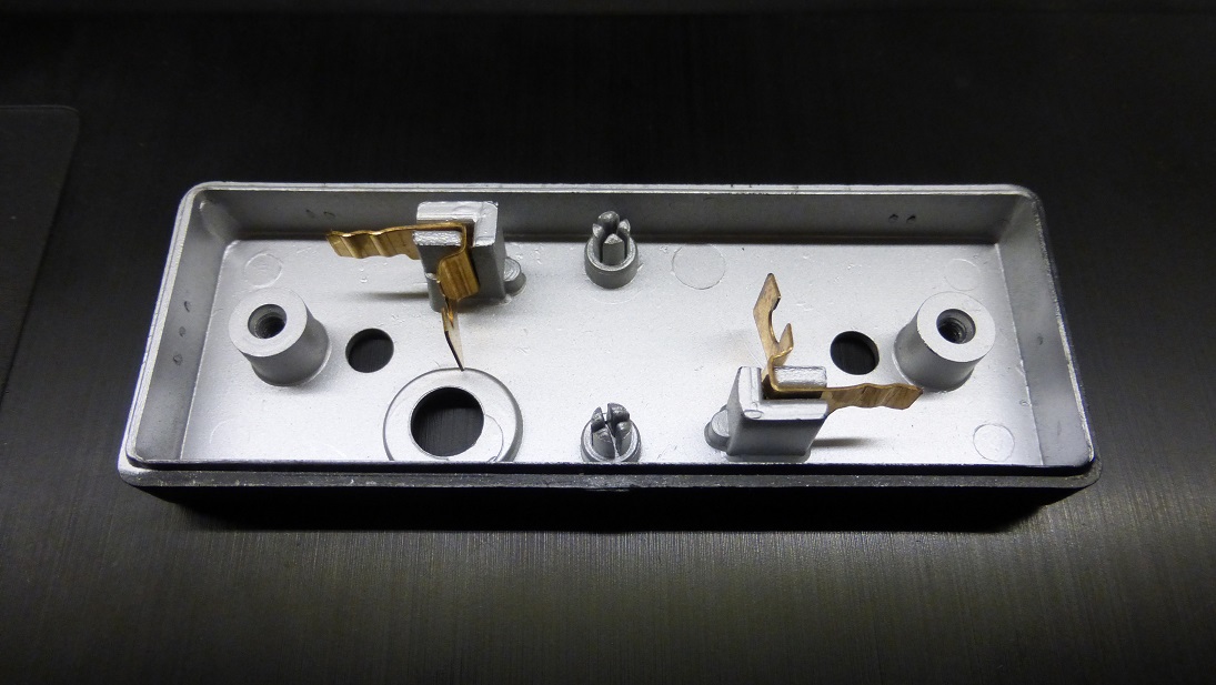

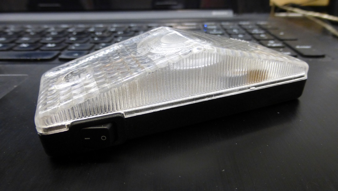

Wymyśliłem, że zrobię oświetlenie kufra na butle i dużych bakist, żeby wieczorem otwierając klapę bez problemu sięgnąć po browar :) Akurat miałem takie małe lampki pozycyjne które kupiłem żeby założyć z przodu przyczepy. Nie pasowały za bardzo więc założyłem inne a te zostały z myślą, że kiedyś się przydadzą.
Wykonanie prawie jednakowe jak przy poprzednich lampkach, dorobiony włącznik ale bez przeróbki żarówki. Będą zamienniki led żarówek C5W bo dadzą wystarczającą ilość światła.
Lampka wygląda w środku tak:
Po małej modyfikacji:

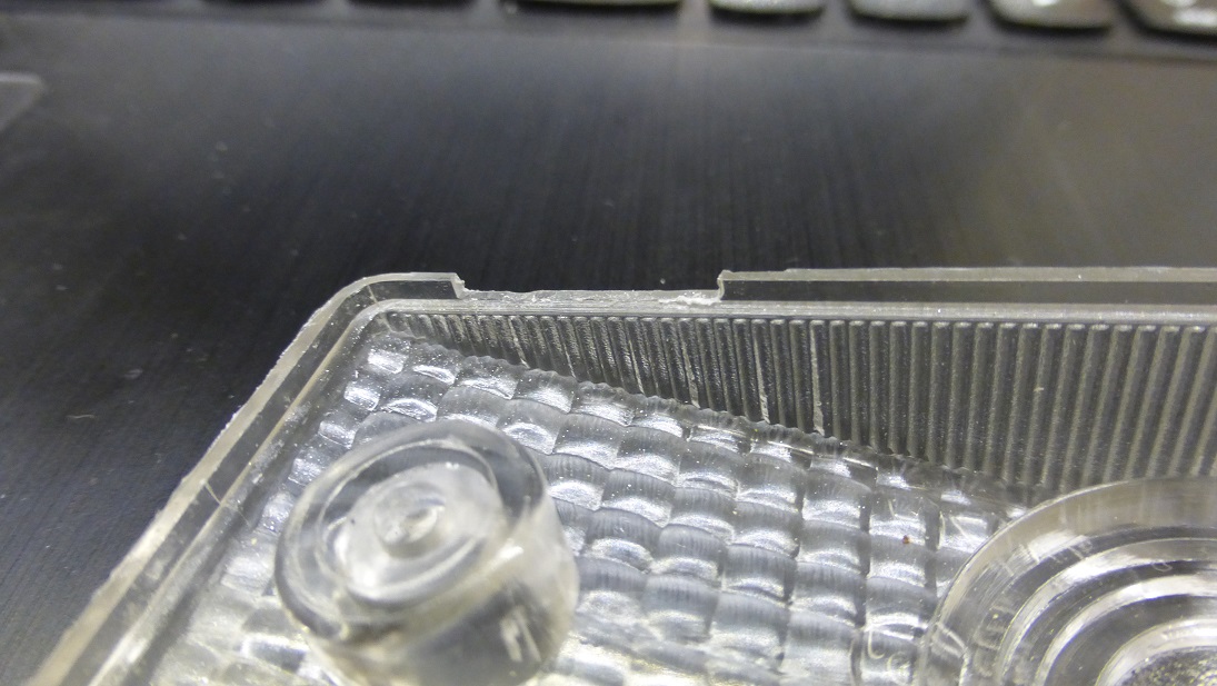

Trzeba było lekko "liznąć" klosz:
I gotowe:

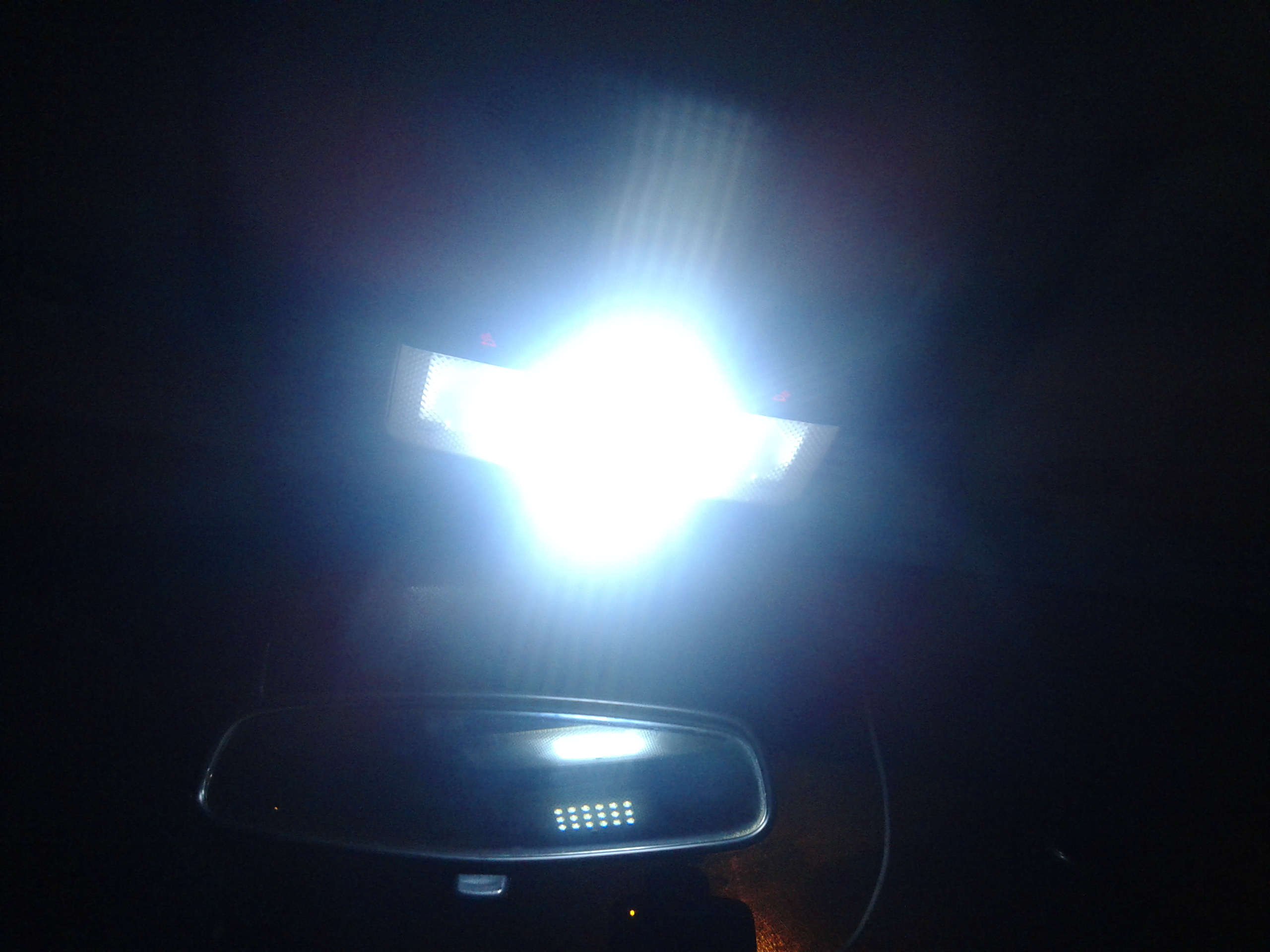

RAFALSKI pisze:Te żaróweczki które zapodałem też świecą dookoła, są dwie płaszczyzny świecące po 180° na stronę. A jak świecą te co pokazałeś? Moje to niby zamiennik 35W żarówki.
Świecą równomiernie i mocno, w lusterku masz odbicie przyciemnione i widać z ilu ledów składa się panel.

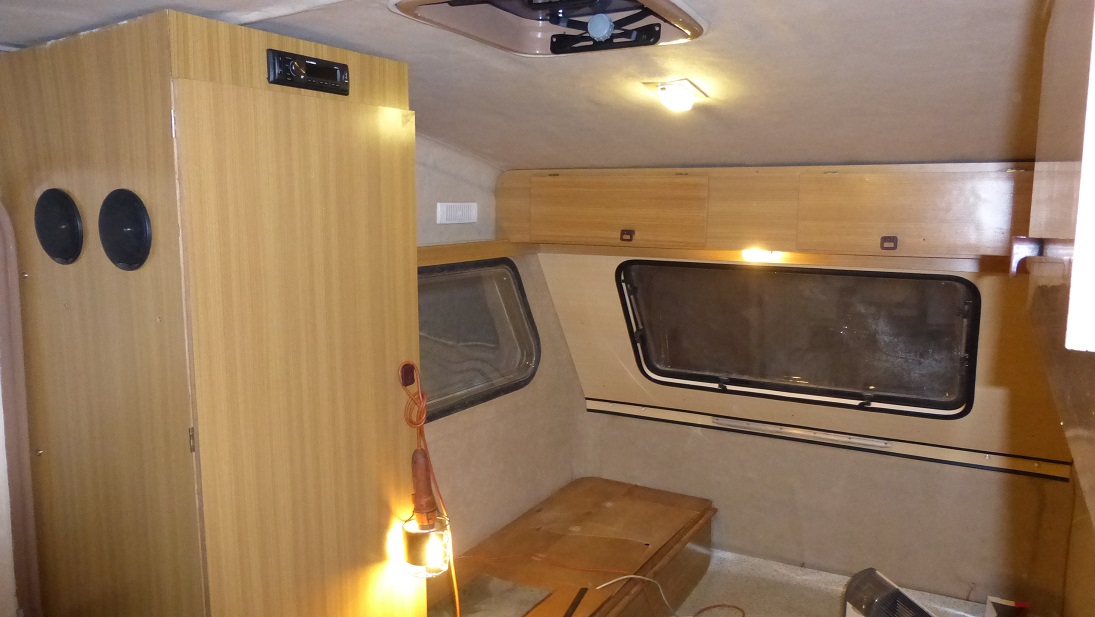

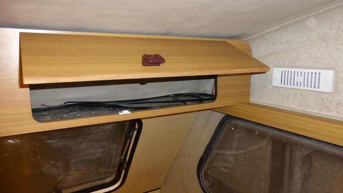

Lecę do przodu. Okna mają już zamontowane zamki i nareszcie na miejsce zaczynają wjeżdżać meble :)
Chciałem zastosować zamknięcia okien nowego typu ale niestety zupełnie nie pasują do starych szyb. Nie zgrywa się położenie otworów i trzeba by rzeźbić. Założyłem więc stare które udało się całkiem ładnie doprowadzić do porządku. Musiałem jedynie skombinować podnośnik okna kuchennego bo był za bardzo zajechany.
Na fotce widać jak górna półka odjeżdża od płyty przyokiennej odsłaniając wkręty. Cóż, można uknuć powiedzonko "krzywy jak Niewiadów" :( Może jeszcze to poprawię, zobaczymy.

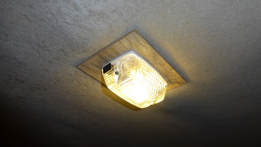

Wszystkie lampki już podłączone i bardzo ładnie świecą. Super spisują się te na suficie, dobrze rozświetlają górną część wnętrza.
Jedyny problem, to można palnąć się w łepetynę, czego już doświadczyłem ;)
Szafa na miejscu ale trzeba będzie jeszcze w środku dorobić półki. Montaż Trumy trwa.

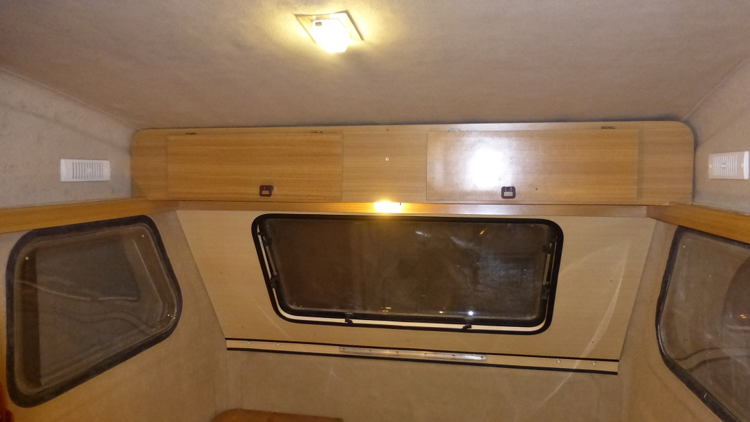

Widok w stronę przodu. Górnej półki nie będzie, zrezygnowałem z niej żeby mieć więcej przestrzeni na głowę podczas korzystania z kibelka i ogólnie poruszania się w przyczepie. Będzie można wygodniej zajmować miejsca przy przednim stoliku. Likwidacja półki wymusiła przeniesienie lampy na sufit.

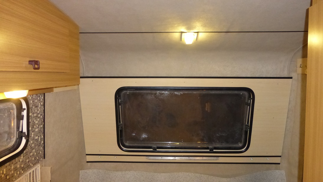

Pod sufitem widać linkę po której będzie jeździła kotara odgradzająca przednią część na czas korzystania z toalety. Powstała swego rodzaju przebieralnia za parawanem.

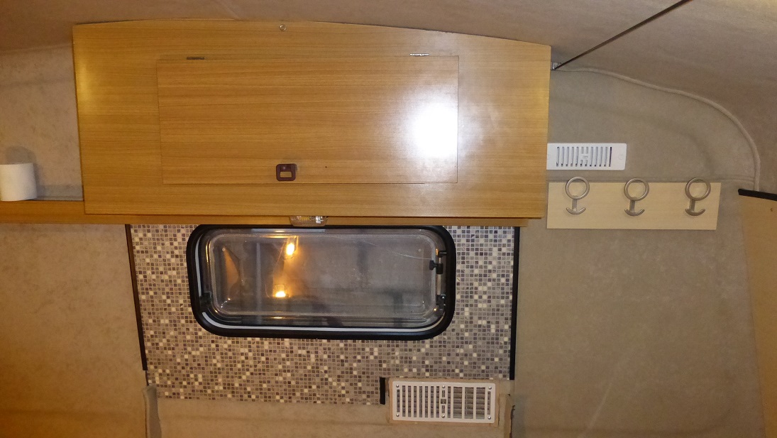

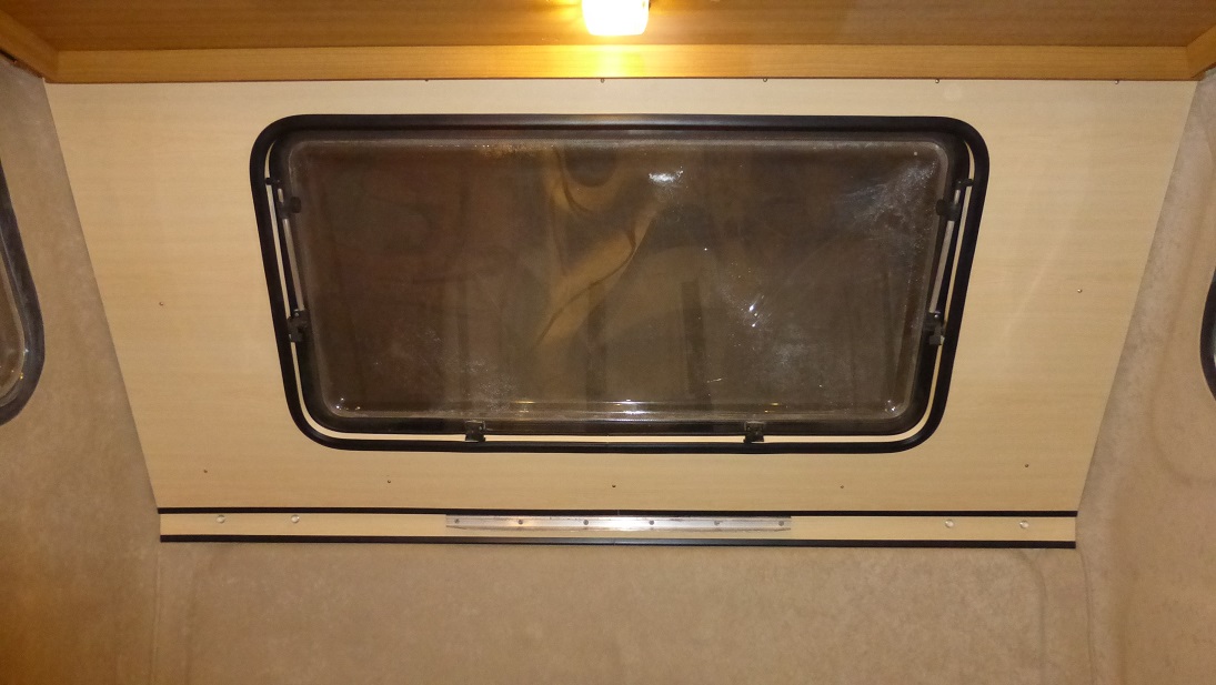

Trochę obawiałem się jak będzie wyglądała płyta przyokienna bez wiszącej nad nią półki ale wyszło znośnie, nie razi mnie to. Wykończyłem ją profilem klamrowym.
Wisi też szafka kuchenna którą trochę przerobiłem wewnątrz dodając półki.

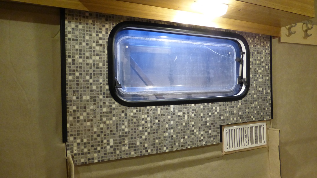

Oryginalnie pod szafką kuchenną rolę płyty przyokiennej pełniła sklejka pokryta unilamem, identyczna z jakiej zbudowane są meble. Raz, że była ciężka a dwa była za gruba przez co uszczelka okna nie wykładała się jak trzeba. Po prostu sklejka plus rama okna i laminat były łącznie za grube. Czy oni tego w fabryce nie widzieli?
Zamiast tej sklejki dałem płytę taką jak stosowałem przy dużych oknach. Żeby trochę ją przyozdobić przykleiłem wykładzinę podłogową z motywem małych płyteczek. Moim zdaniem wyszło całkiem fajnie. Do wyboru miałem identyczny wzór ale w beżowym kolorze który może ładniej komponowałby się z tapicerką ścian i meblami ale wybrałem odcienie szarości żeby nawiązywały do srebrnej płyty kuchennej. Boki wykończone profilem klamrowym.
Ta płyta jest o wiele lżejsza od oryginalnej i ma mniej więcej odpowiednią grubość, uszczelka leży jak trzeba.
Wnętrze szafki kuchennej wykleiłem tą samą wykładziną, jakoś tak mi wpadło do głowy. Tak samo w tylnej otwieranej.
Wszystkie otwierane szafki dostały podnośniki nowego typu, dobrze trzymają się w górze. Fajna jest opcja regulacji siły odbicia podnośnika za pomocą śruby którą regulujemy napięcie sprężynki. Dzięki temu można tak ustawić, że drzwiczki nie walą do góry jak oszalałe a robią to łagodnie. W miarę wypracowywania się sprężynki można śrubkę podkręcać żeby podnośnik znowu pracował jak trzeba. Kilka złotych a tyle radochy :)

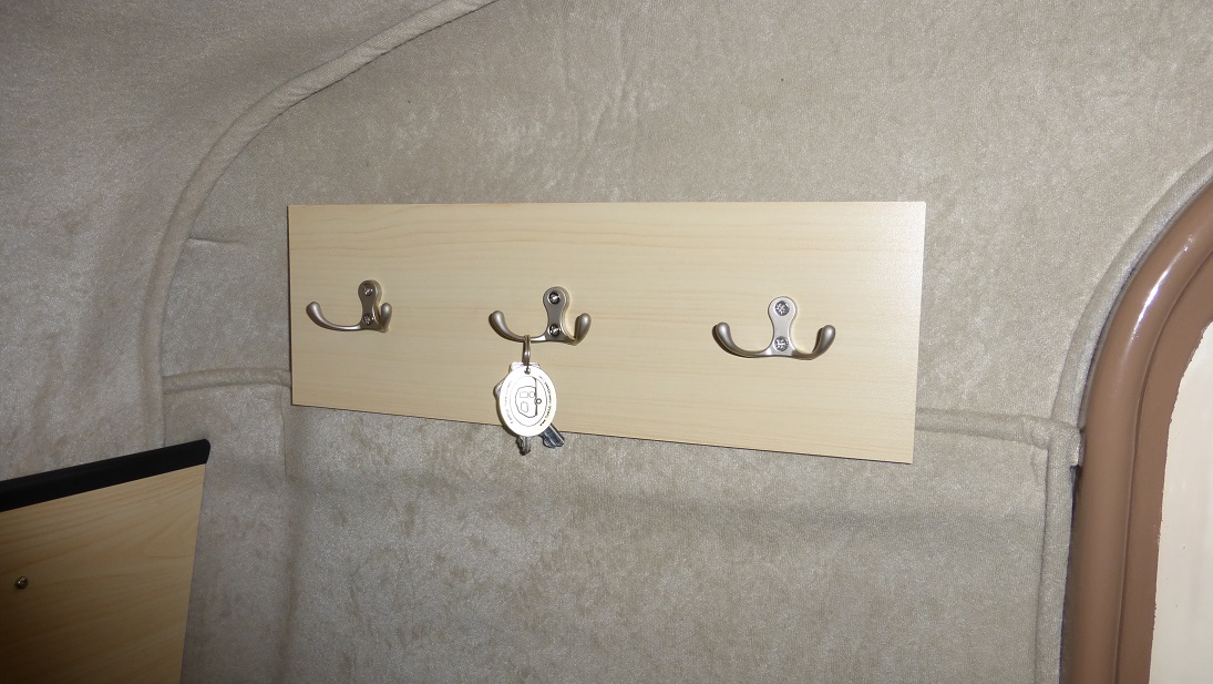

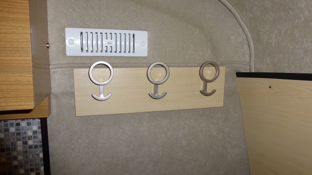

Dorobiłem też coś czego zawsze brakowało mi w przyczepie. Mowa o wieszakach na ścianie. Zrobiłem dwa zestawy wieszaków, jeden po lewej a drugi po prawej stronie przyczepy.
Wieszaki na kurtki obok drzwi wejściowych:
A po przeciwnej stronie inne wieszaki na ręczniki:
Trzymają się bardzo solidnie na laminowanych do ścian drewnianych listwach. Pod wieszaki dałem elementy z tego materiału co płyty przyokienne, zobaczymy jak to się sprawdzi.

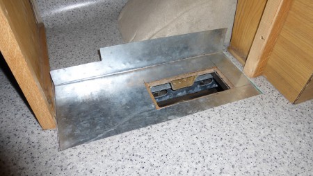

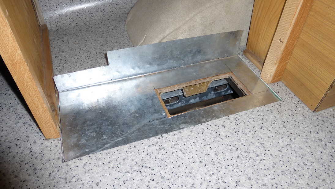

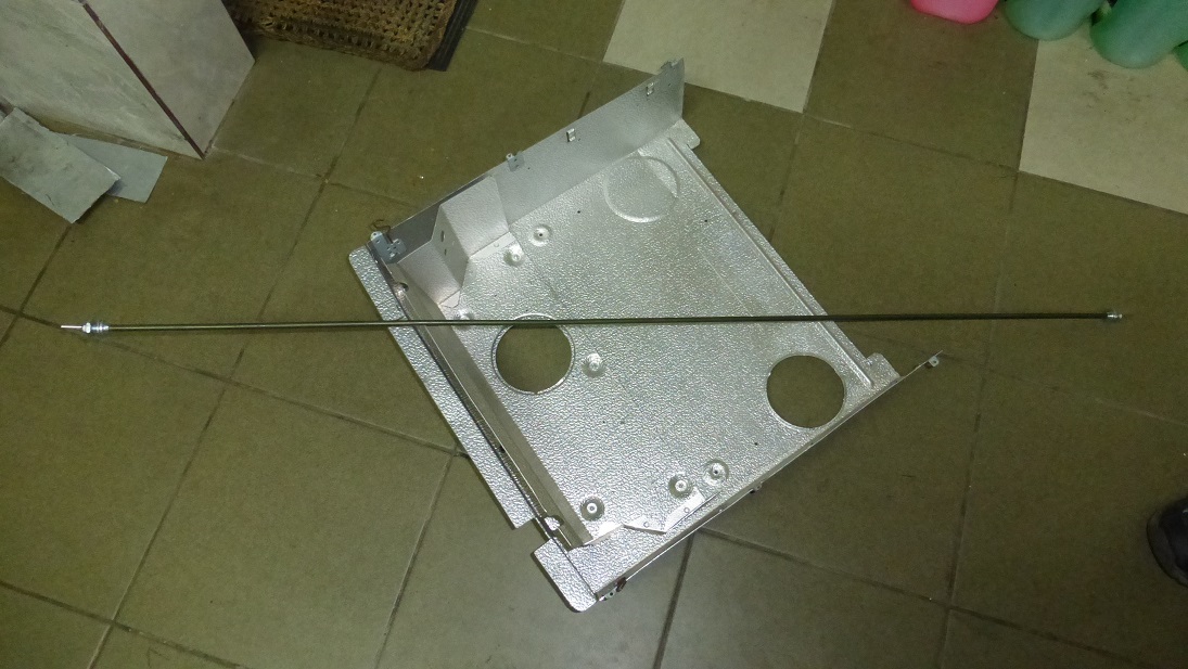

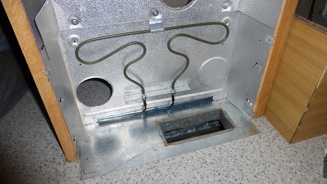

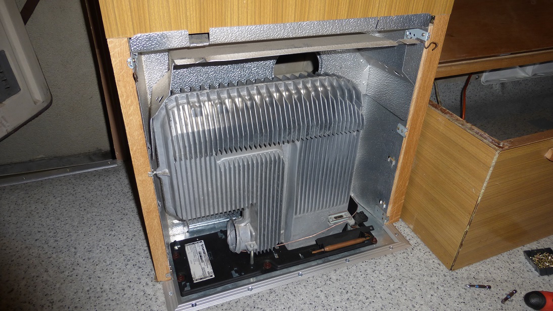

Ciąg dalszy prac. Po montażu dużej szafy przyszła kolej na piec. Żeby go zamontować musiałem trochę przerobić szafę, opisywałem to dawno temu, gdzieś na początku tematu. Trzeba było skrócić drzwi, usunąć kawał unilamu z frontu i zmniejszyć odpowiednio szerokość wnęki pod tylną obudowę pieca bo w 132 szafa jest trochę szersza niż np. w eNce.
Po wycięciu otworu usunąłem wykładzinę z ociepleniem i dorobiłem blachę która będzie izolować podstawę pieca od sklejki, stanowić dla niego podłogę.

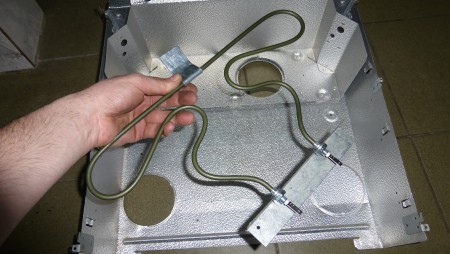

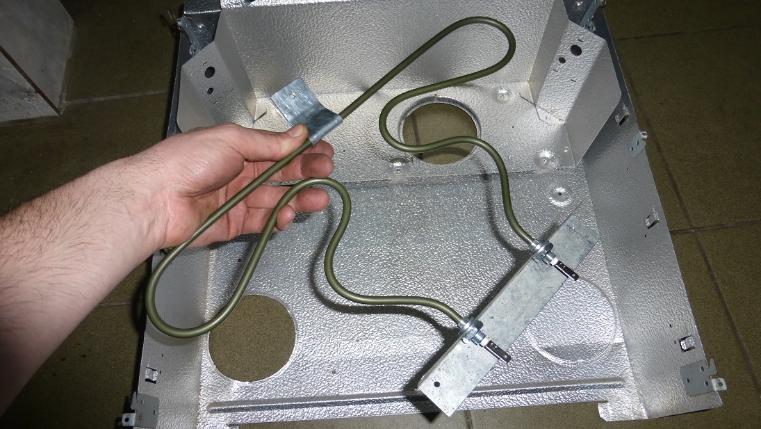

Następnie wiadomo, tylna obudowa. Tutaj jednak nie spieszyłem się bo chciałem zastosować grzałkę elektryczną na wzór oryginalnego zestawu elektrycznego ogrzewania Truma które kosztuje krocie. Zastanawiałem się z jakiego urządzenia zaadaptować grzałkę, może jakiś opiekacz, aż w końcu znalazłem w Radomiu taki sklep: https://www.egrzalki.pl/. Pojechałem żeby dobrać grzałkę od jakiegoś piekarnika, celowałem w moc 750-1000W. Na miejscu powiedziano mi, że nie ma sensu dobierać, lepiej kupić prostą grzałkę i samodzielnie dogiąć do pożądanego kształtu :shock: Nie wiedziałem, że tak można i one są takie elastyczne.
Kupiłem prostą grzałkę 1000W, taką:

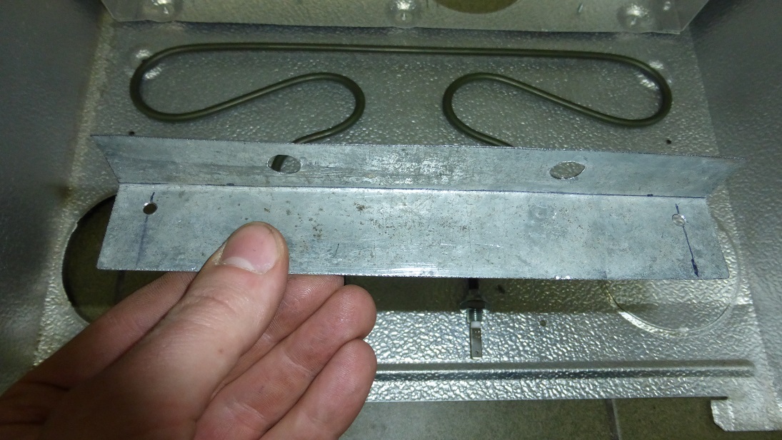

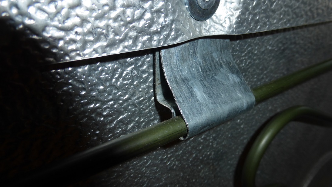

Grzałka ma końcówki na wsuwki i gwinty które montuje się o otwory i skręca nakrętką. Wygiąłem ją odpowiednio żeby pasowała do obudowy i dorobiłem element mocujący.
Gotowa grzałka, u góry widać jeszcze jedno mocowanie:
Zależało mi aby nie dziurawić dodatkowo tylnej obudowy pieca i wykorzystać fabryczne otwory. To się udało, nawet nie usuwałem fabrycznej zaślepki do montażu oryginalnej grzałki. Wszystko zanitowałem żeby nie było ryzyka odkręcenia się czegokolwiek. Wiadomo, dostęp jest w razie czego kijowy.

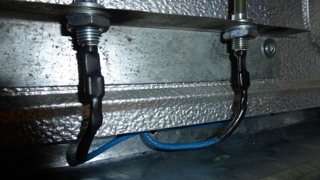

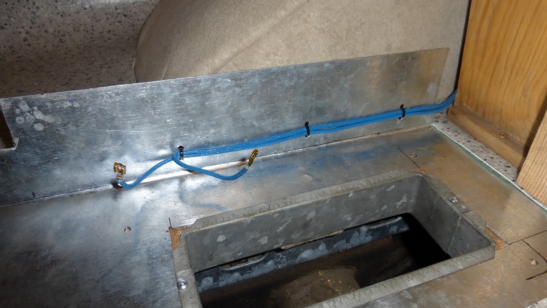

Zasilanie dostarczają przewody przekroju 1,5mm w oplocie odpornym do temperatury 400°C, kupione również w sklepie z grzałkami.

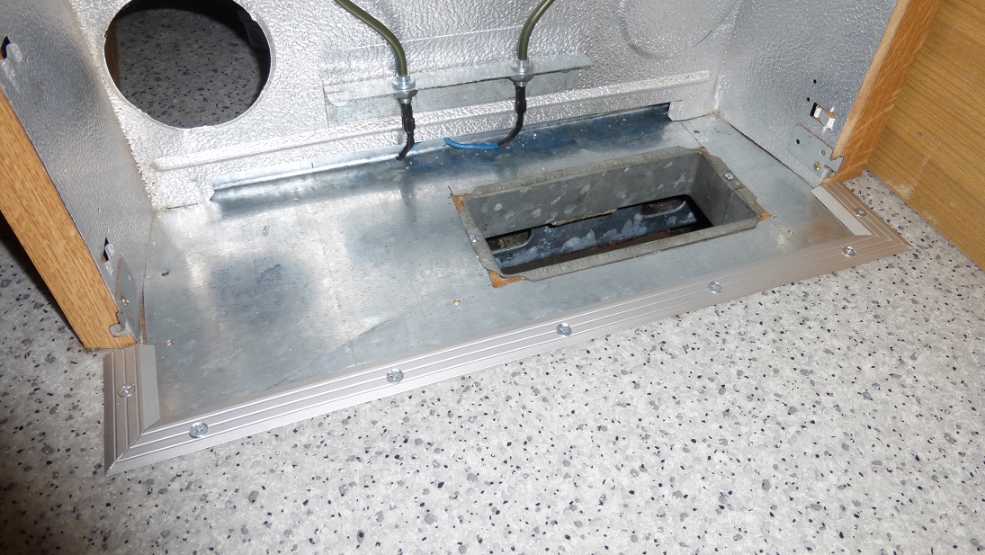

Tylna obudowa już zamontowana a otwór wykończony fabrycznymi blachami Trumy:
Podłączenie przewodów:
A tutaj z bliska górne mocowanie grzałki:
Rant wykładziny podłogowej wykończyłem aluminiowym profilem który jednocześnie elegancko dociska na krawędziach blachę pod piecem.
Piec zamontowany :) Przykręcony na wkręty do blachodachówki z łbem na klucz 8mm. Mają tą zaletę, że posiadają od razu podkładkę i łeb dzięki któremu można je porządnie dociągnąć, o wiele lepiej niż te na śrubokręt. Uprzednio zrobiłem otworki pod te wkręty, inaczej byłoby ciężko.
Piec celowo przesunięty jest maksymalnie w lewą stronę, żeby oddalić go od łóżka. Może to bez sensu ale taki miałem pomysł. Przez to trzeba było trochę inaczej ustawić "sztachetki" w przedniej obudowie ale jest dobrze i pasuje ona bez problemu.

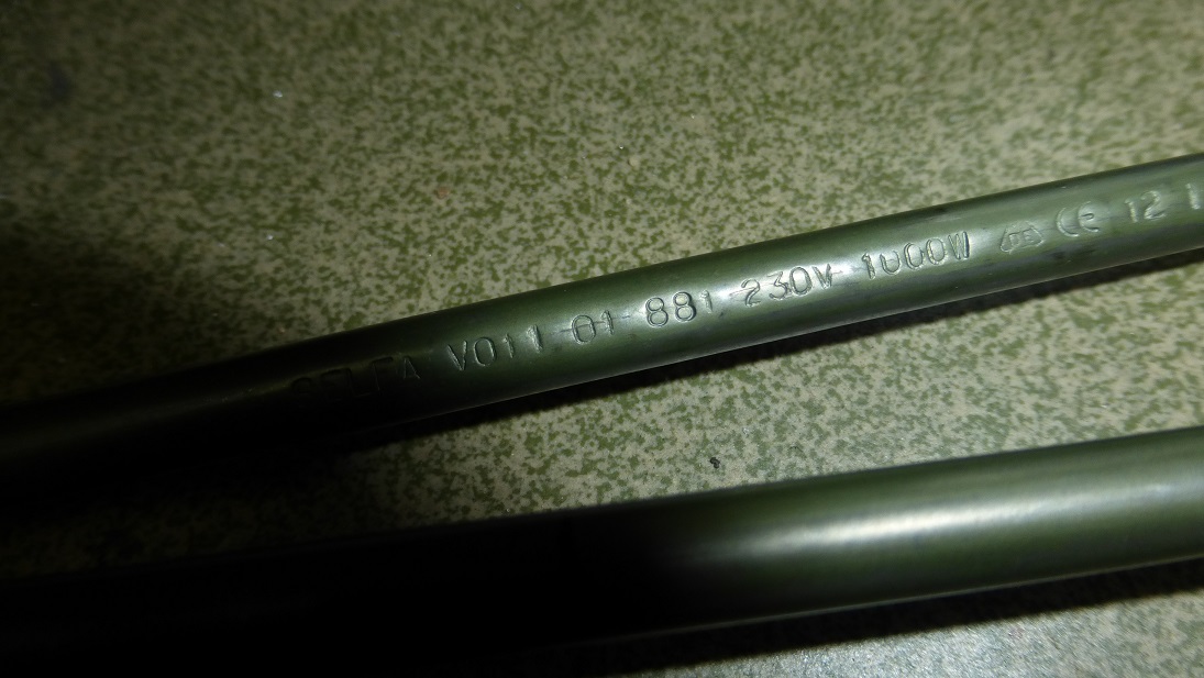

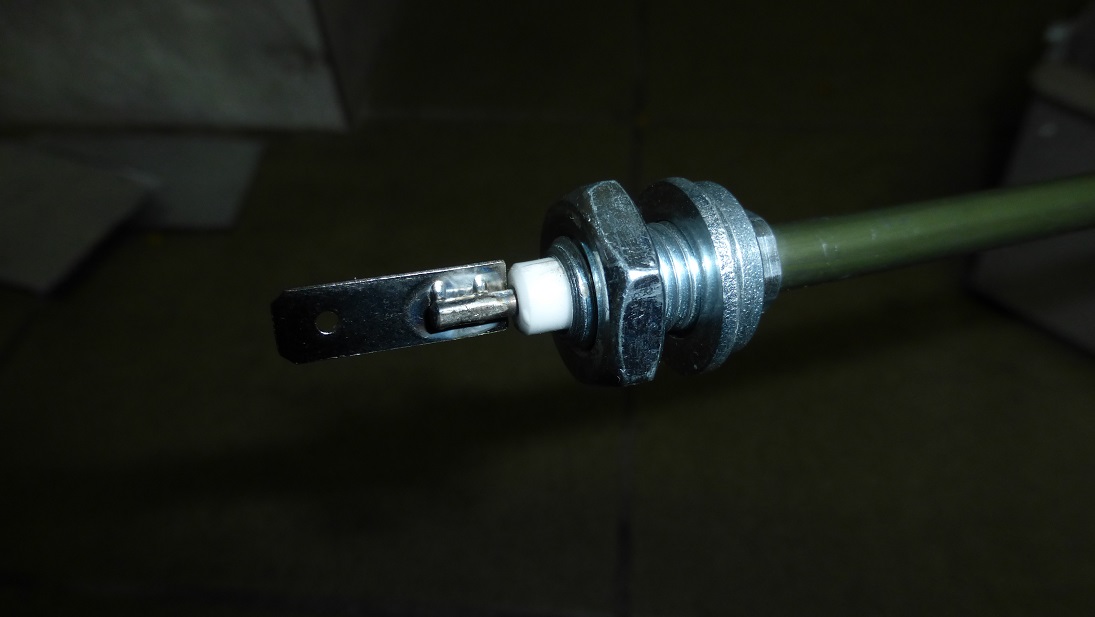

Jeszcze kilka fotek odnośnie grzałki. Gdyby ktoś chciał taką montować, przydadzą się oznaczenia:
Po lewej stronie, tam gdzie nie doświetliło napisane jest SELFA ;)
A tutaj zakończenia grzałki:

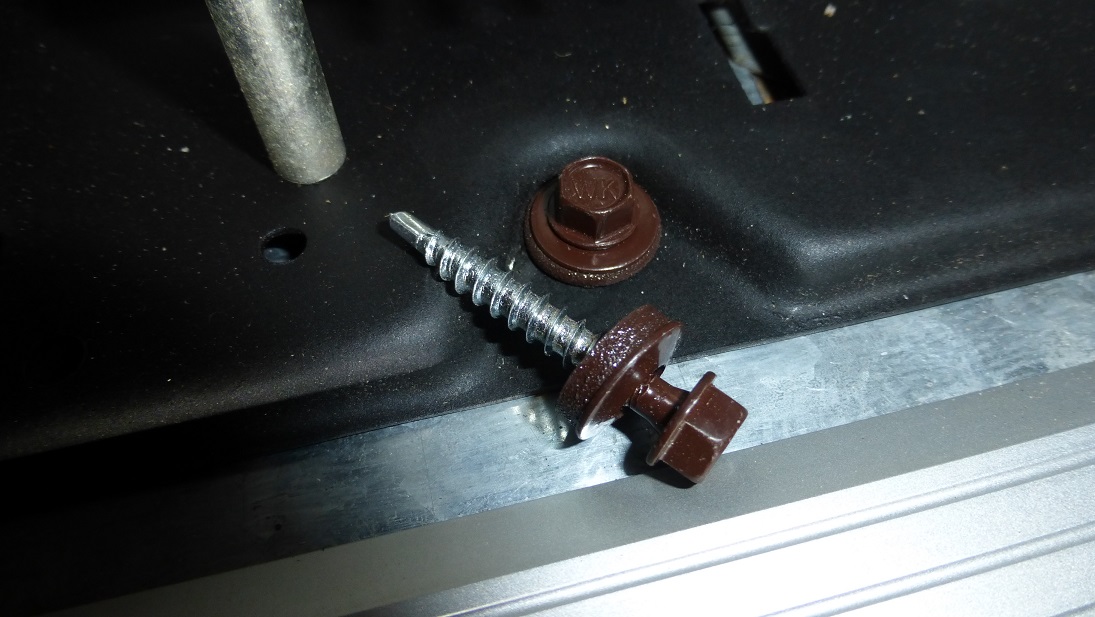

RAFALSKI pisze:Przykręcony na wkręty do blachodachówki z łbem na klucz 8mm. Mają tą zaletę, że posiadają od razu podkładkę i łeb dzięki któremu można je porządnie dociągnąć, o wiele lepiej niż te na śrubokręt. Uprzednio zrobiłem otworki pod te wkręty, inaczej byłoby ciężko.
Dokładnie takie wkręty:

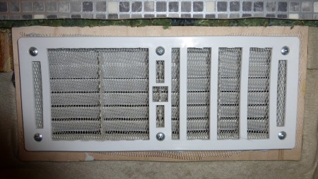

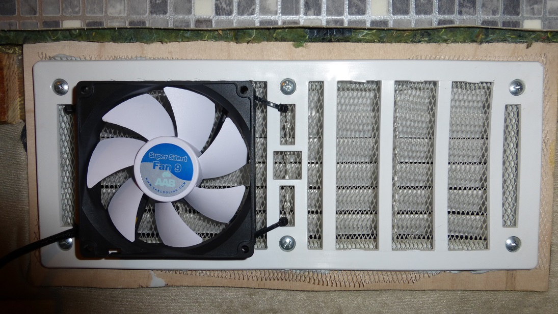

A zmieniając temat to zamontowałem wentylatorek do chłodzenia lodówki. Kupiłem polecany na Forum, cichutki firmy AAB. Faktycznie, prawie go nie słychać, jest o wiele cichszy niż ten który montowałem kiedyś w eNce.
Wyciąłem część kratki żeby dobrze pasował:
Przyczepiony jest na trytytki:

Postautor: tantalos » środa, 11 kwie 2018, 17:34
I coś ty narobił z tą grzałką?!
Teraz muszę zamontować to samo co ty :)
Czy do grzałki dorzucisz jakiś termostat czy będzie chodziła na maxa?

Do grzałki termostat to niemal konieczność.
Rafał, też jestem zaskoczony prostą grzałką z możliwością samodzielnego dogięcia, super patent.

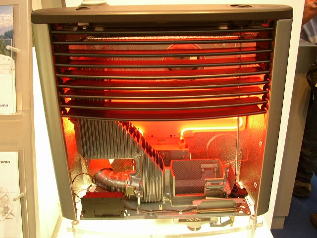

Sądząc po wyrwanej zaślepce górnego otworu w wewnętrznej osłonie trumy venta planujesz montować. I bardzo dobrze, bo trumavent (najlepiej w wersji 12v) jest świetnym uzupełnieniem gazowej, ale przede wszystkim "elektrycznej trumy" ;)

Rafał, a nie myślałeś że lepiej by bylo grzałkę przymocować do korpusa pieca? Wydaje mi się że nagrzewała by się większa powierzchnia i oddawała lepiej ciepło z wiekszą bezwładnością? Tak sobie myślę ze taką prostą grzałkę fajnie by było powyginać w żebra korpusu pieca.

tantalos pisze:I coś ty narobił z tą grzałką?!
He he, wpadaj na majówkę to Ci osobiście identyczną przywiozę ;)
tantalos pisze:Czy do grzałki dorzucisz jakiś termostat czy będzie chodziła na maxa?
CornBlumenBlau pisze:Do grzałki termostat to niemal konieczność.
No właśnie, zapomniałem napisać o termostacie, oczywiście będzie zamontowany. Prawdopodobnie taki zwykły pokojowy, bimetalowy. Bez termostatu nie wyobrażam sobie takiego rozwiązania.

Ja myślałem, że to trzeba giąć na giętarce i przyłożyć jakąś konkretną siłę. Facet w sklepie słysząc moje obawy, dał mi do zabawy jakąś zepsutą grzałkę. Po 10 sekundach wiedziałem, że to jest to :) Podobno wszystkie te grzałki z piekarników są takie miękkie i dają się łatwo formować, tylko człowiek na nie patrzy i nie próbując giąć, tego nie wie.
CornBlumenBlau pisze:Sądząc po wyrwanej zaślepce górnego otworu w wewnętrznej osłonie trumy venta planujesz montować.
Oczywiście będzie Trumavent na 12V który kupiłem w zestawie z piecem. Jak montować piec to tylko z ventem, to inny wymiar grzania 8-) Na razie go nie zakładam bo przed majówką odpuszczam wszystkie bajery i robię tylko to co konieczne do wyjazdu. Poza ventem nie zakładam też nowego okna dachowego i nie buduję przedniego łóżka bo nie zdążę.
ruciak76 pisze:Rafał, a nie myślałeś że lepiej by bylo grzałkę przymocować do korpusa pieca?
Powiem Ci, że nie brałem tego w ogóle pod uwagę z kilku powodów. Grzałka nie powinna stykać się z niczym poza ewentualnym małym elementem mocującym i tylko tak jest zgodnie ze sztuką. Inaczej pachnie mi to druciarstwem, chciałem żeby wykonanie było maksymalnie zbliżone do oryginału:
Druga sprawa to moim zdaniem grzałka nie może stykać się z korpusem pieca. To jest odlew do tego połówkowy i mam obawy czy takie punktowe grzanie w miejscach styku z grzałką nie uszkodziłoby, rozszczelniłoby go. Chodzi mi o rozszerzalność i nierównomierny rozkład temperatur korpusu. Podczas pracy na gazie nagrzewa się on równomiernie i w całości, wiadomo, że najbardziej na górze ale i tak o wiele równomierniej niż miałoby to miejsce w przypadku kontaktu z grzałką.
Korpus i tak bardzo dobrze nagrzeje się od grzałki ale ma ten komfort, że nie styka się z nią bezpośrednio i będzie nagrzewał się mniej więcej równomiernie i na pewno o wiele łagodniej.
Inna sprawa, że grzałka mimo łatwości gięcia, nie jest jednak z plasteliny ;) Nie wygnie się jej tak żeby sensownie dopasować do korpusu. Myślę, że nie ma co kombinować tylko jeśli już z jakiegoś powodu (tutaj ceny) zastępujemy fabryczne komponenty to róbmy to z zachowaniem cech i zasady działania oryginału.
