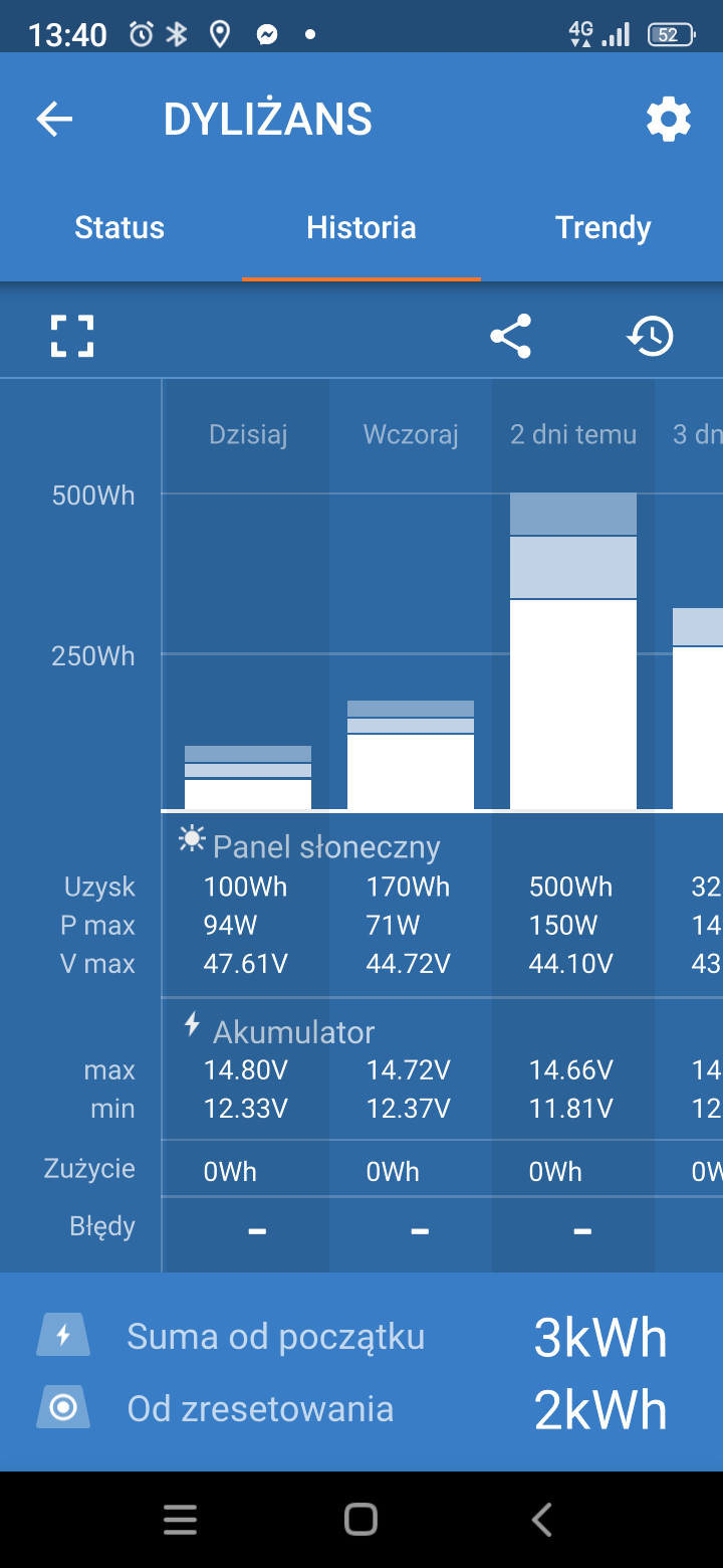

Podczas wyjazdu testowałem nowe panele i regulator. Są nowe screeny z aplikacji Victrona:
Zresetowałem wskazania i wyłączyłem wyjście LOAD, pod które i tak nic nie jest podpięte a pokazywało zużycie na poziomie 40Wh. Możliwe, że jak Maciek przewidywał, akumulator lekko niedomaga, bo napięcie spadło w poniedziałek do 11,81V, albo, co również jest prawdopodobne, było to spowodowane tym, że w nocy (chyba), padła pompka od chinbasto (nowa już jedzie) i funkcja autostartu próbowała kilkukrotnie je znowu uruchomić. Co za tym idzie, pobór prądu był dość wysoki więc troszkę akumulatora wydoiło. Jednak mimo piasku znad Sahary, panele ładowały dość ładnie i wróciło napięcie powyżej 12V. Wiem, 12.3 to też nie jest ideał. W każdym bądź razie więcej ładuje niż zużywam. Przynajmniej na razie. Chociaż jak już pisałem zimą też nie brakło prądu. Natomiast i tak idę w kierunku LiFePo4 i to się nie zmieni. To znaczy zmieni się akumulator i to chyba jednak niedługo.

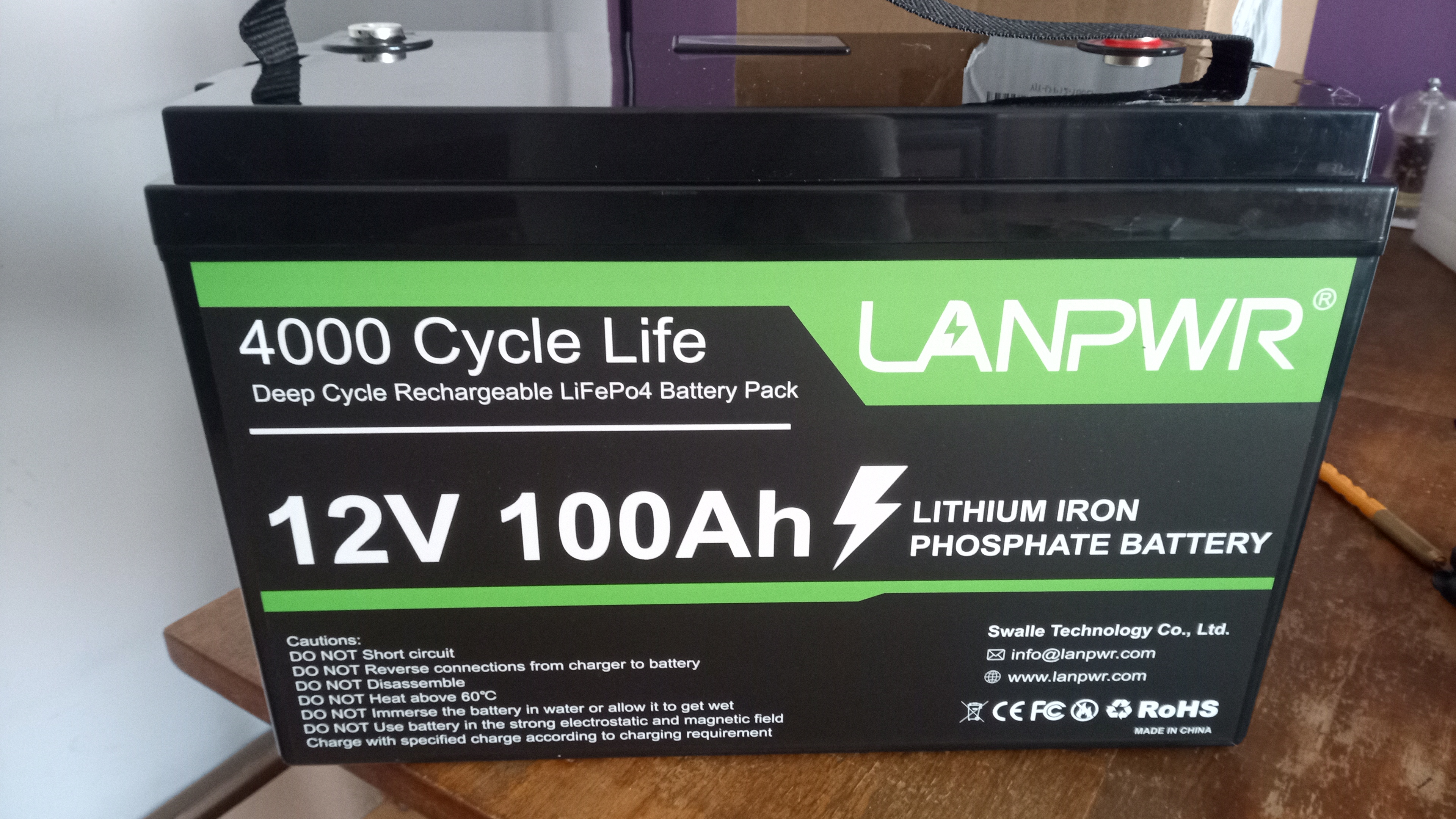

Szedłem, szedłem i doszedłem do LiFePo4. Postanowiłem przetestować zbierający dobre opinie akumulator LANPWR.
"Tylko" 100Ah, ale według testów i opinii z internetu, powinien mieć realnie ok 105Ah. Zobaczymy. Za jakiś czas dojdzie jeszcze ładowarka DC-DC z Victrona, żeby ładować go w czasie jazdy. Montaż akumulatora chyba w przyszłym tygodniu, bo powiążę tę operację z porządkowaniem elektryki.

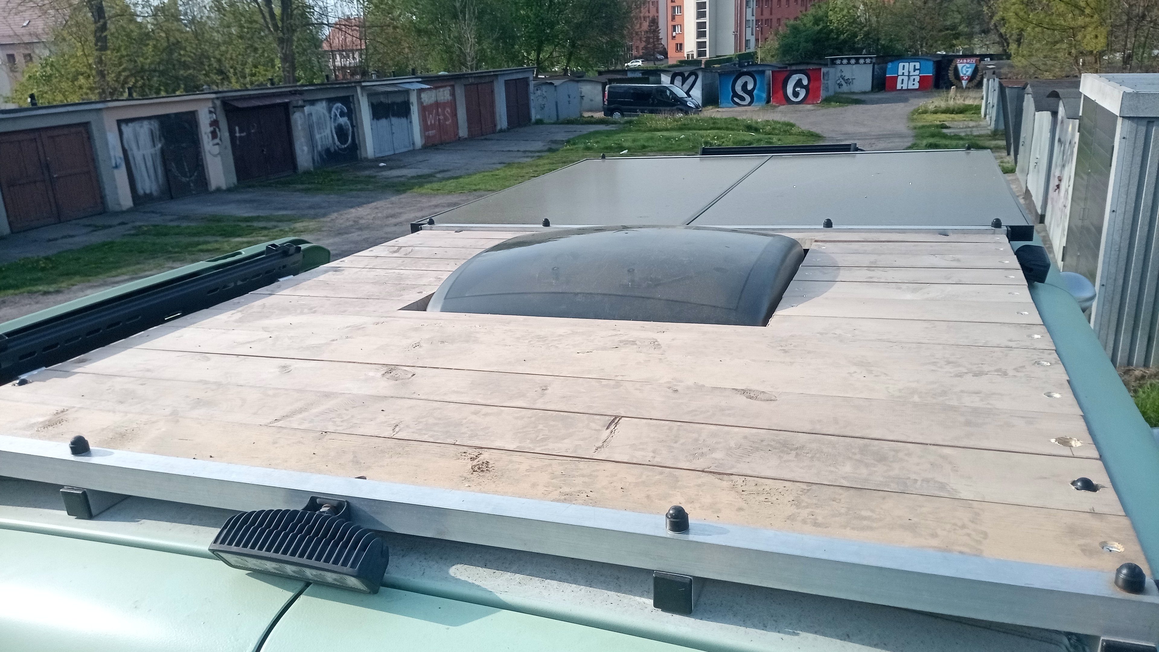

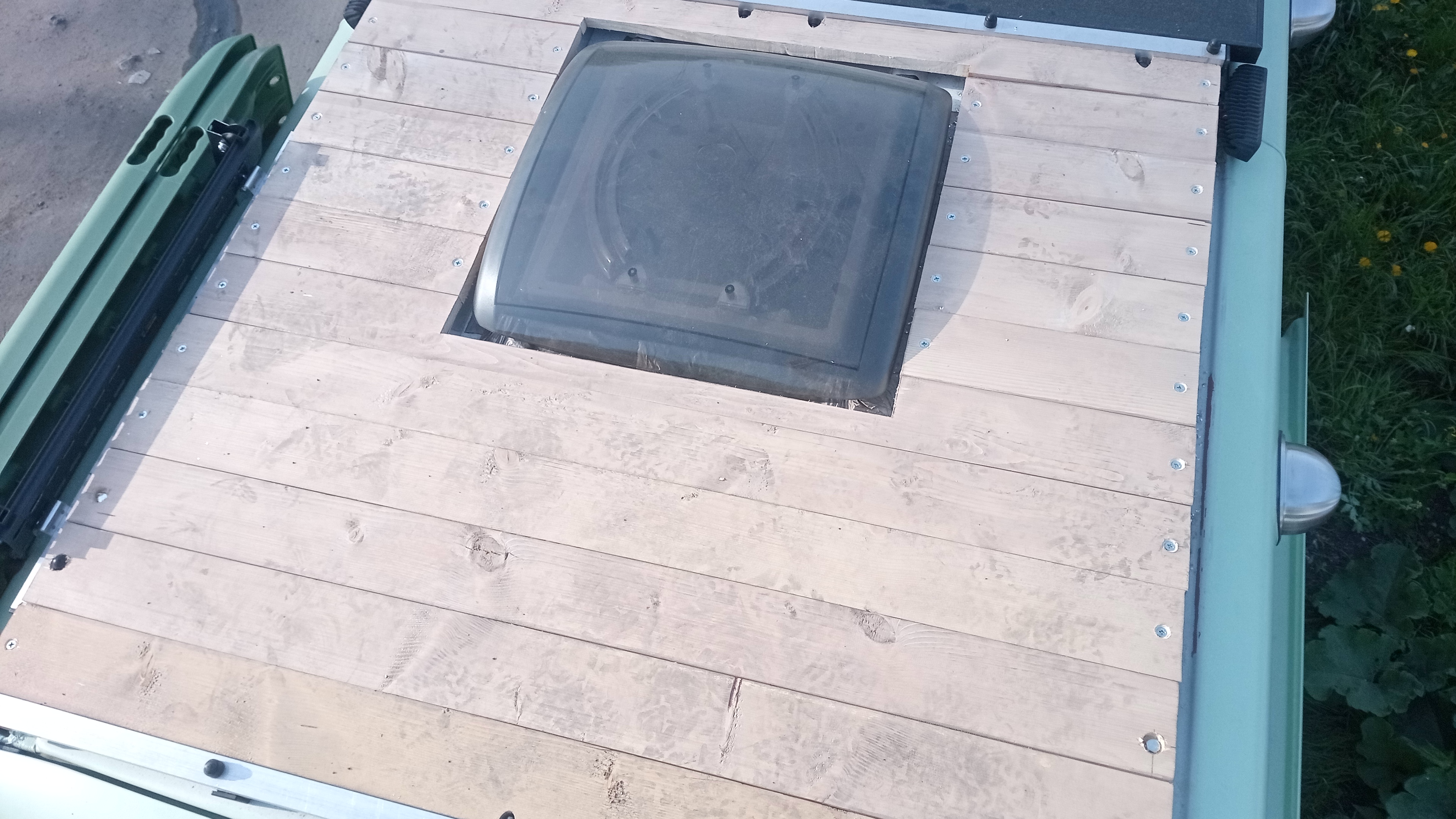

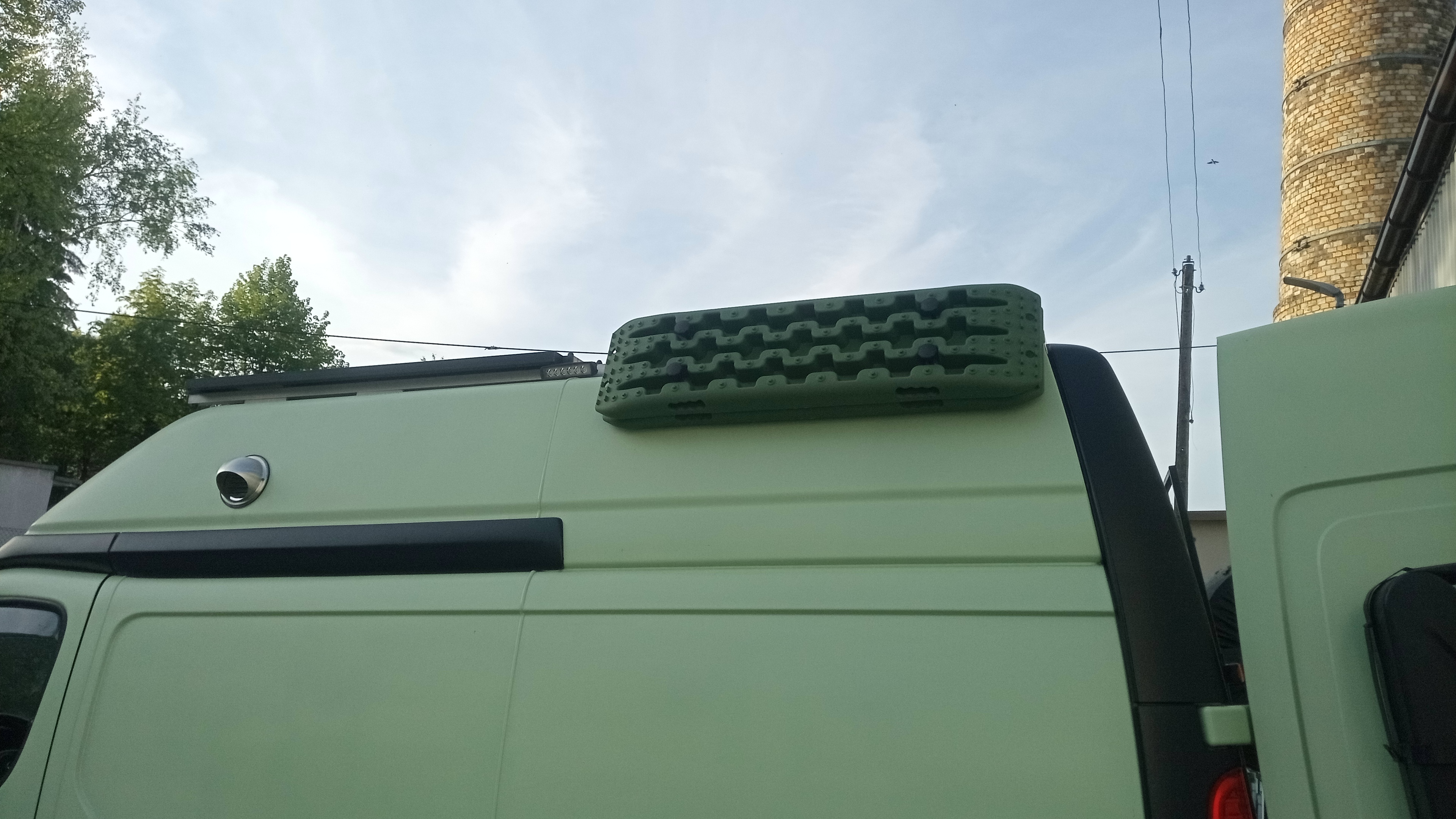

W końcu udało mi się położyć taras na dachu,
Taras umożliwi dostęp do paneli, bez konieczności chodzenia bezpośrednio po dachu. Jeszcze wykończenia i będzie gotowy.

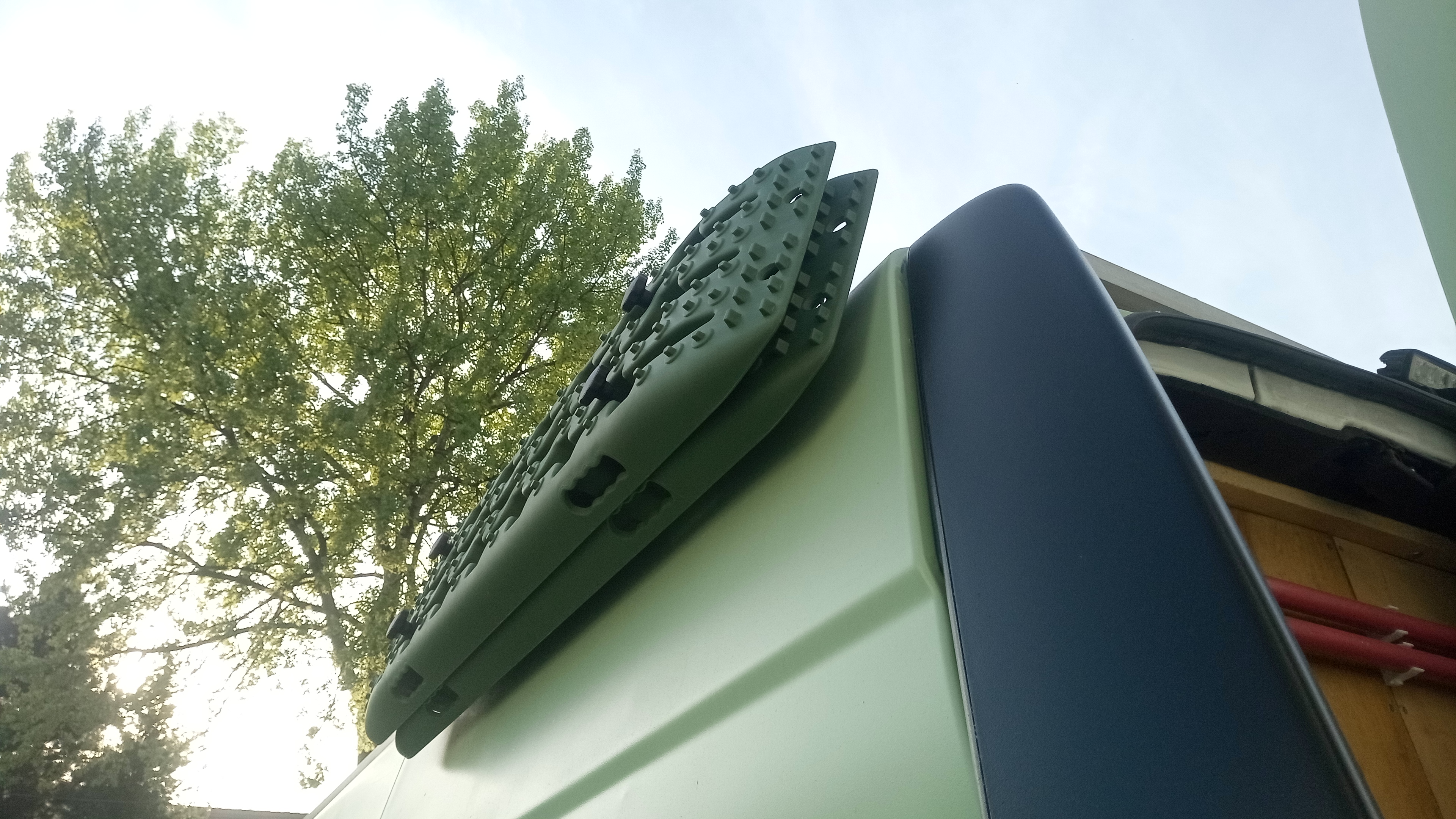

Drugim nowym elementem są trapy piaskowe, które wylądowały przy tarasie.
Kupiłem, bo raz by się już przydały a nie było ich pod ręką. Jak mawiała moja babcia: lepiej nosić niż się prosić

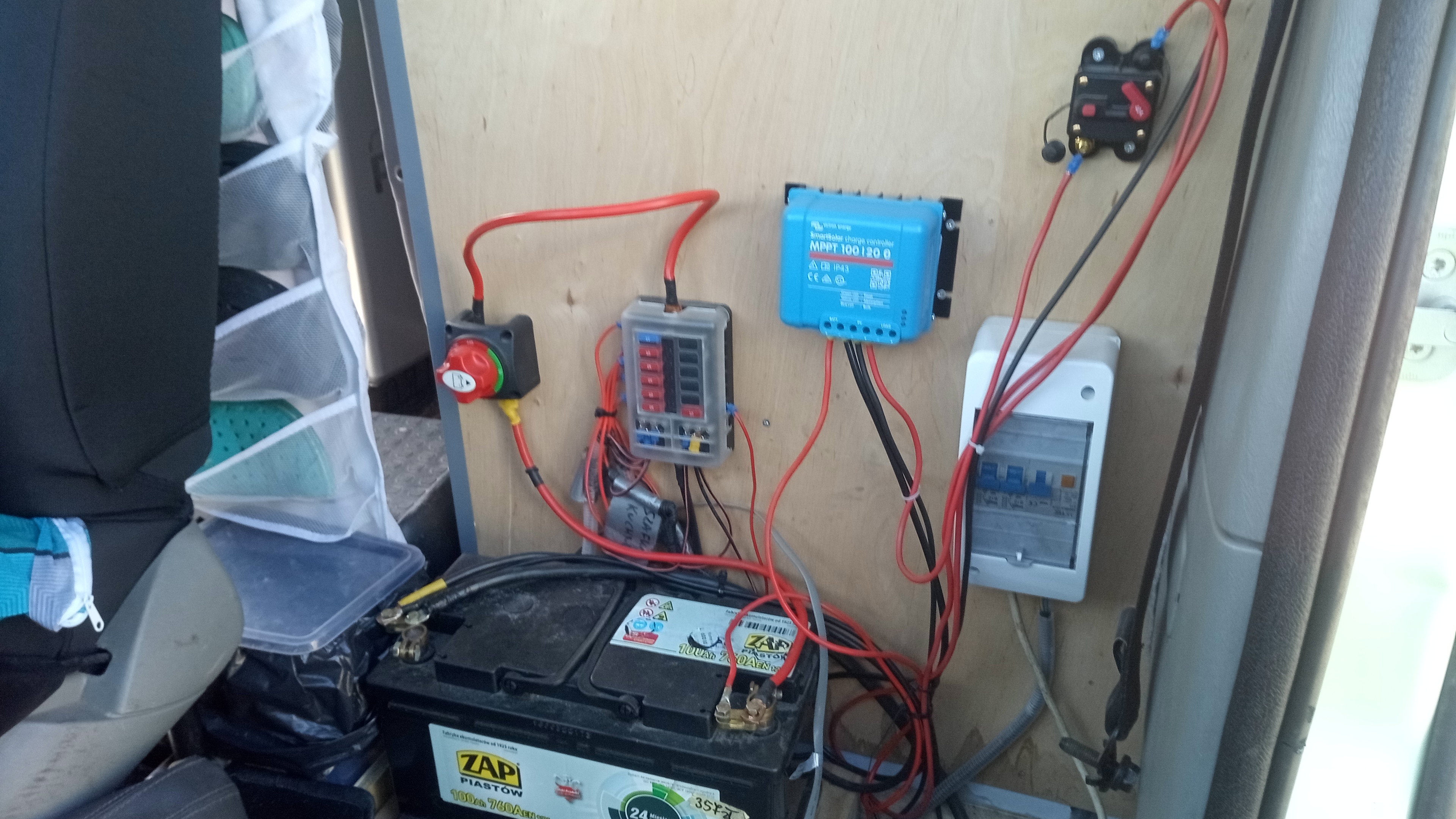

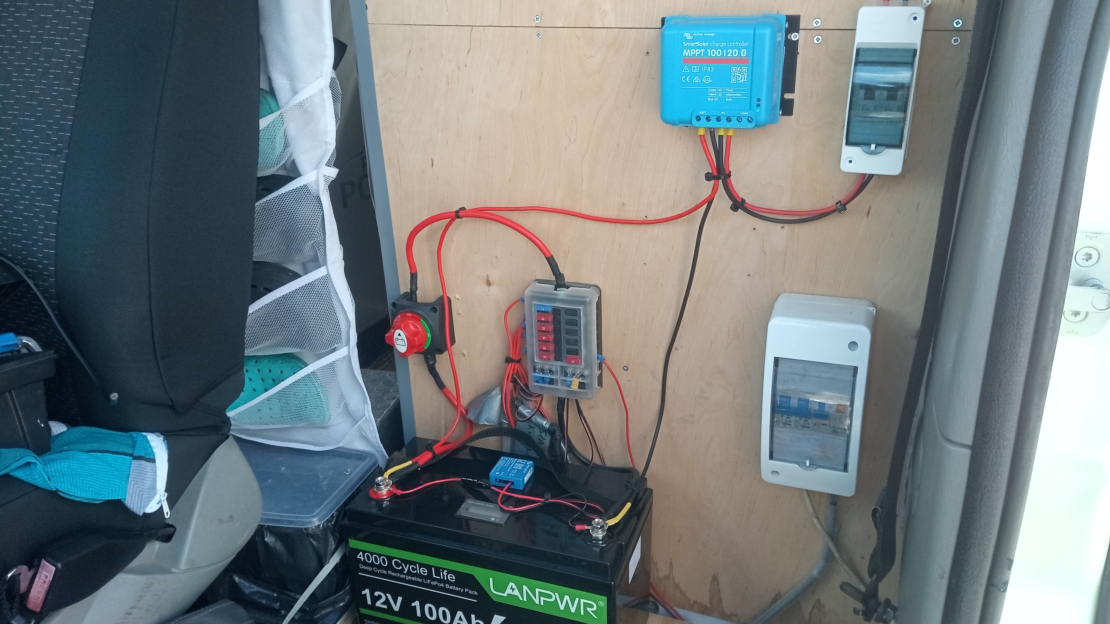

Ostatni tydzień spędziłem na L4, ale tak mnie sponiewierało, że dopiero dzisiaj mogłem coś podziałać. Wyjazd na majówkę dopiero w środę niestety, więc postanowiłem troszkę ogarnąć elektrykę w aucie. Co prawda dalej "elektryk płakał jak montował", ale jest lepiej niż było. Cała robota polegała głównie na skróceniu przewodów, montażu bezpieczników jako odłączników panelu oraz na podłączeniu nowego akumulatora. Dodatkowo, wyleciał z auta niepotrzebny już separator ładowania akumulatora hotelowego, który zostanie zastąpiony ładowarką DC-DC z Victrona. Ponieważ mój nowy magazyn prądu nie ma grzałek, dołożyłem dodatkowo Victron Smart Battery Sense, do monitorowania temperatury akumulatora. Odcięcie ładowania ustawiłem na 5*C.
Tak było:
Tak jest w tej chwili:
Różnica może niewielka, ale jakoś przejrzyście się zrobiło.

A dlaczego Damianie nie podłączyłeś wyjść obciążenia pod Victrona, tylko bezpośrednio z akumulatora?

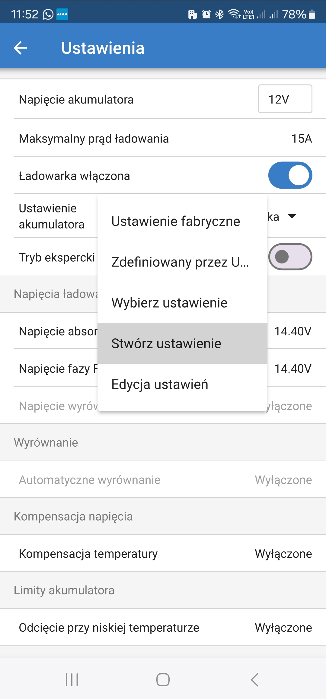

Mam pewną zagwozdkę. Z tego co można doczytać na necie, najlepszy zakres pracy dla LiFePo4, wydłużający jego ilość cykli życia to praca pomiędzy 20-80% naładowania. Podczas wyjazdu ok, używamy prądu, solar doładowuje i wszystko gra. Co natomiast w sytuacji gdy nasz pojazd stoi kilka tygodni nieużywany? Akumulator załadowany w 100% i Victron wraz z elektrownią na dachu cały czas pilnuje aby te 100% było. Wg mnie to bez sensu, na czas nieużywania dobrze byłoby aby LiFePo4 pozostał w naładowany do tych max 80%.
Są jakieś specjalne nastawy w regulatorze Victron 100/20 o których nie wiem? Czy służy do tego ten wyłącznik/bezpiecznik na kablach do PV?

Możesz się bawić w przestawianie victrona jak wiesz, że prztczepa będzie dłużej stała. W ustawieniach akumulatora możesz tworzyć własne nastawy. Potem tylko wybierasz z listy np. "Wyjaz" albo "Postój". Musisz tylko ogarnąć jakie jest napięcie akumulatora w okolicy 80% pojemności.
Tylko jeszcze musisz jakoś ogarnąć żeby pod koniec wyjazdu akumulator miał poniżej 80%
Ja osobiście uważam, że ta zabawa jest trochę bez sensu. Biorąc pod uwagę ilość cykli ładowania takiego akumulatora + użytkowanie prztczepy to w zależności od wieku użytkownika w momencie zakupu albo nie dożyje on końca akumulatora albo będzie potrzebował za 30 lat kupić drugi.
Ja rozumiem jaka jest teoria, ale czasem należy zderzyć to z praktyką i zastanowić się nad sensownością walki.
Re: Opelacja kampervan.
Powiem Ci szczerze, że w ogóle się nad tym nie zastanawiałem. Tak samo miałem podłączone z poprzednim akumulatorem i regulatorem. A poza tym, tak jak Kuba napisał, przy ilości cykli LiFePo4 nie ma to znaczenia.CornBlumenBlau pisze:A dlaczego Damianie nie podłączyłeś wyjść obciążenia pod Victrona, tylko bezpośrednio z akumulatora?
Nie, to po prostu odłącznik paneli.CornBlumenBlau pisze:Czy służy do tego ten wyłącznik/bezpiecznik na kablach do PV?

Damian widzę że masz czujnik temperatury dokładany - domyślam się że po to żeby na mrozie nie ładował? Sprawdza się to?
stachu_gda pisze:Damian widzę że masz czujnik temperatury dokładany - domyślam się że po to żeby na mrozie nie ładował? Sprawdza się to?
Zgadza się. Regulator ma opcję wyłączenia ładowania przy określonej temperaturze, ale skądś tę temperaturę musi czytać. Działa jak trzeba. Ja mam chyba na +1 ustawione przerwanie ładowania.
