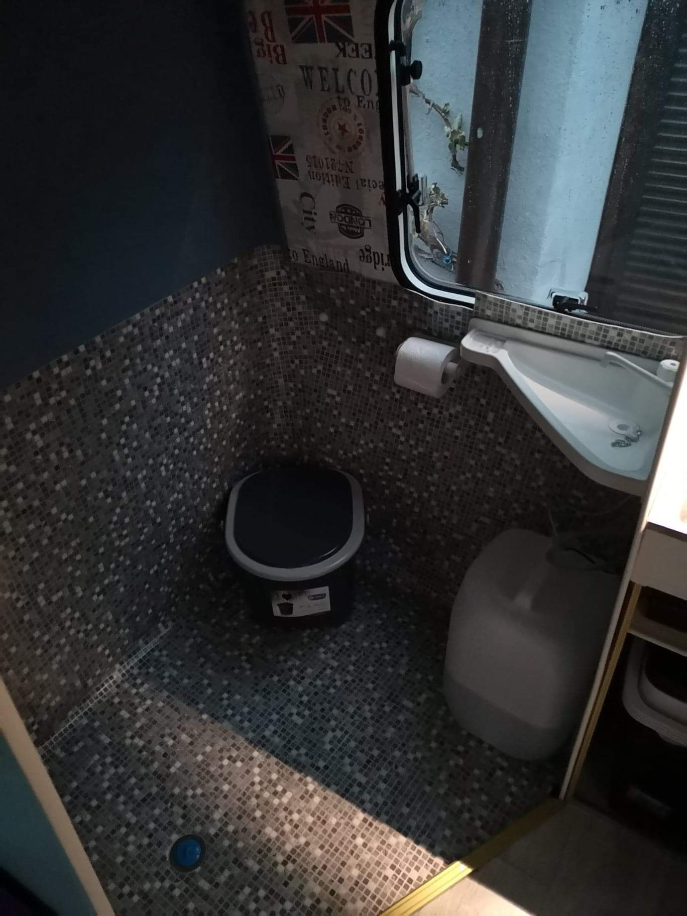

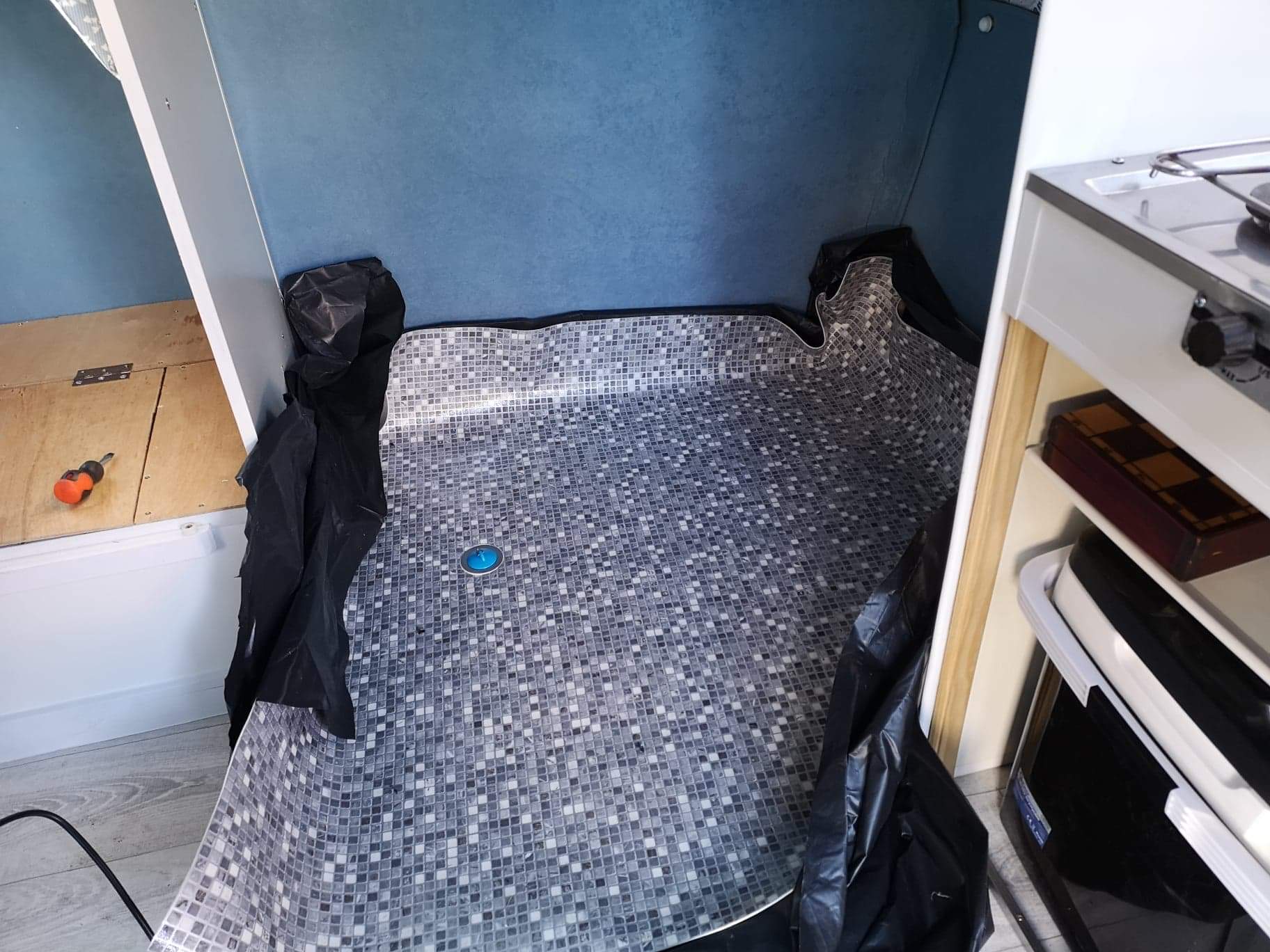

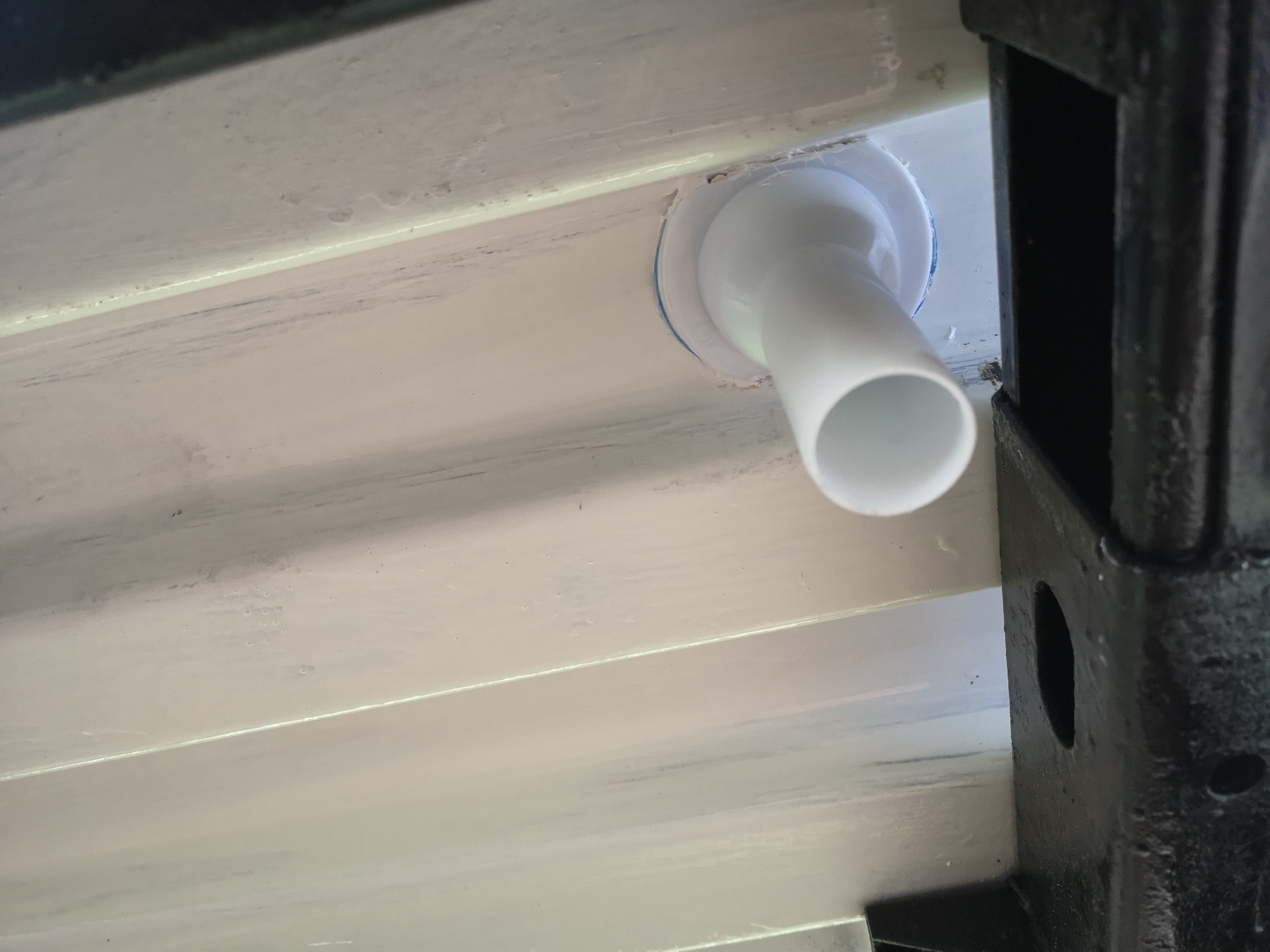

Postautor: Lukasz_b20 » wtorek, 8 paź 2019, 18:56

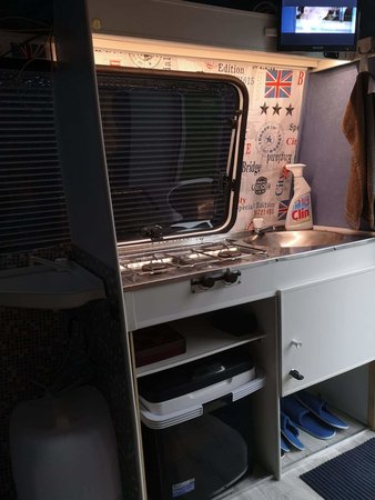

Obecny stan. Woda, odpływ, gaz zrobione.
Postautor: naal » środa, 9 paź 2019, 07:54
Na koniec odpływu załóż kolanko 30/45 stopni co by woda pod wpływem np wiatru nie leciała bezpośrednio w profil ramy ;)
Lukasz_b20
Posty: 470
Postautor: Lukasz_b20 » środa, 9 paź 2019, 08:03
naal pisze:Na koniec odpływu załóż kolanko 30/45 stopni co by woda pod wpływem np wiatru nie leciała bezpośrednio w profil ramy ;)
Dobra rada dzięki

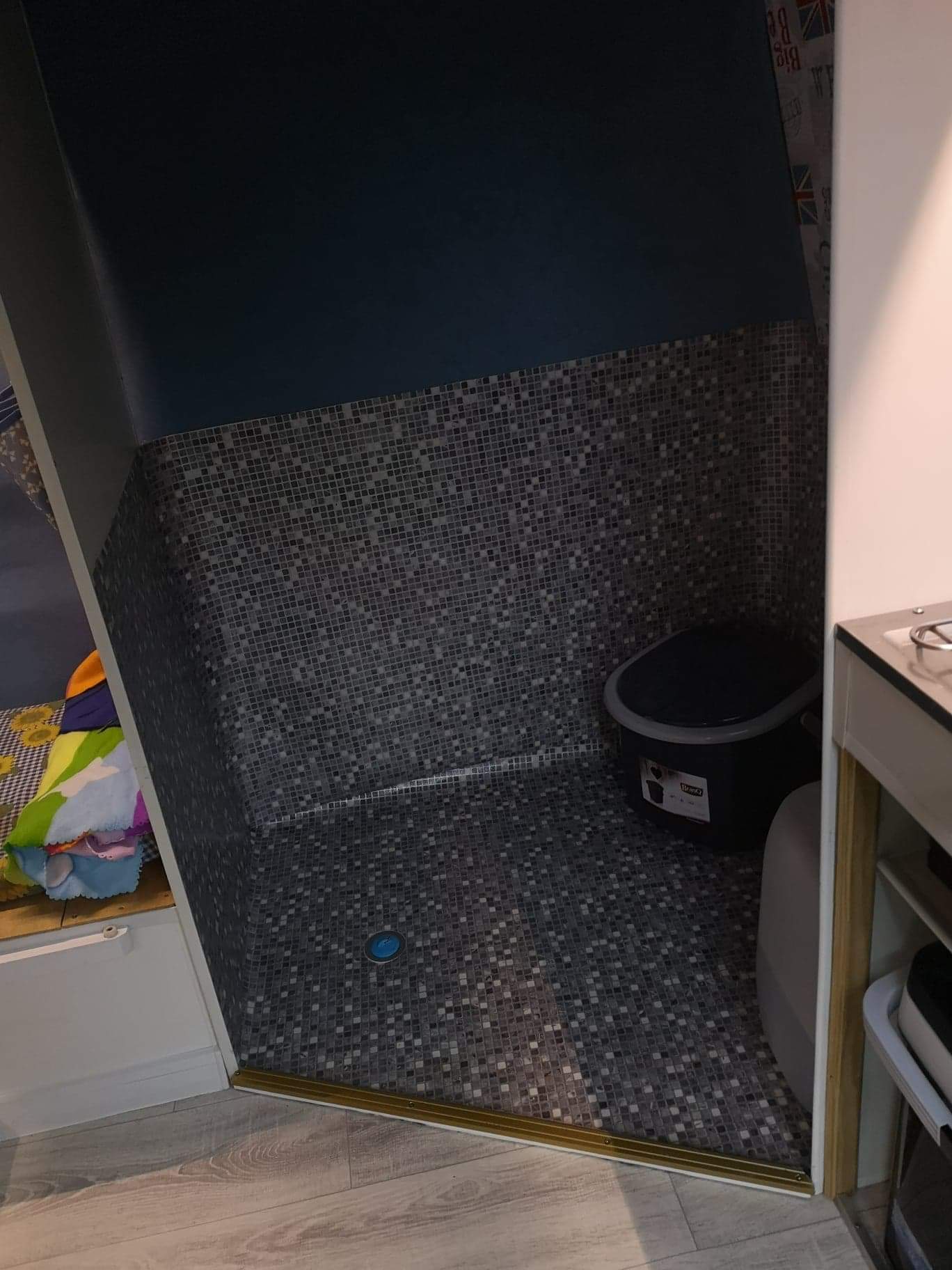

Bardzo fajny patent z tą łazienką. Będą drzwi? :)
Lukasz_b20
Posty: 470
Postautor: Lukasz_b20 » środa, 9 paź 2019, 10:52
kaiman pisze:Bardzo fajny patent z tą łazienką. Będą drzwi? :)

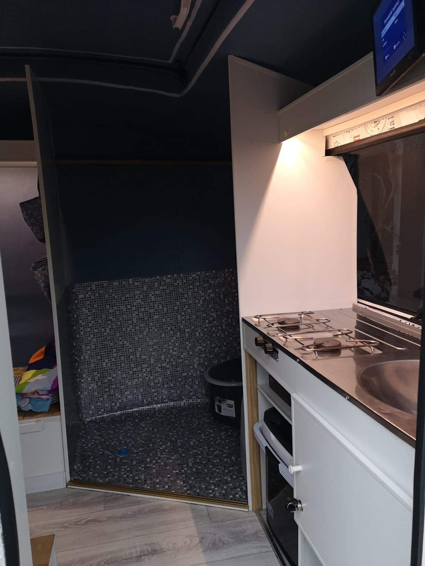

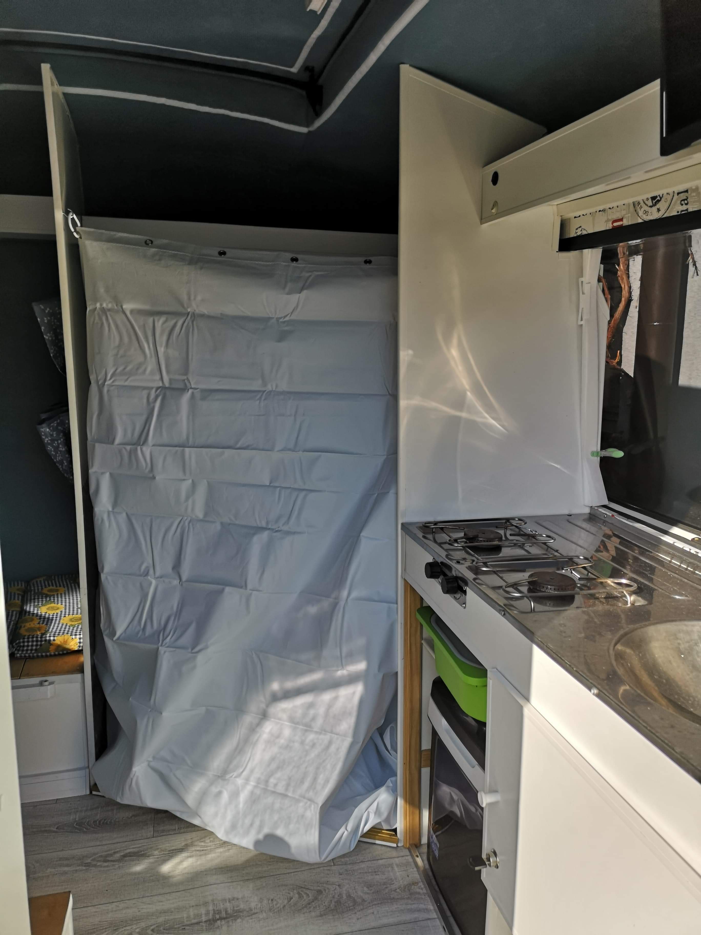

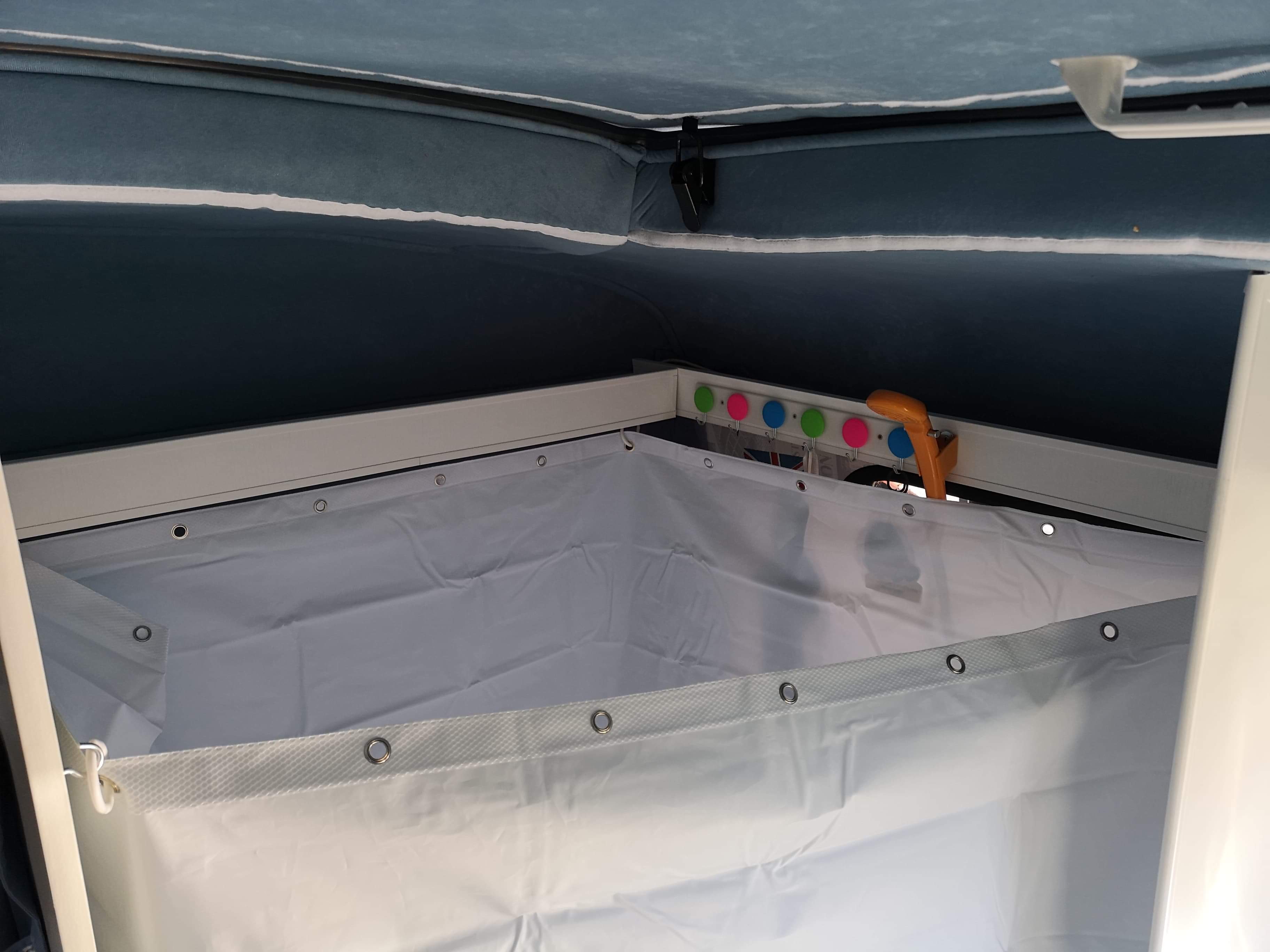

Będzie tylko zasłona prysznicowa od frontu i dookoła prysznica na lince. Moim zdaniem drzwi w tak małej przyczepie zabierają cenne miejsce i powodują dyskomfort przy otwieraniu a tak jest wolna przestrzeń. Tak samo zrobiłem mała ściankę na szerokość kuchenki 45cm (w większości projektów jest około 60-70cm) aby można było swobodnie wchodzić do środka.

Postautor: Lukasz_b20 » poniedziałek, 14 paź 2019, 18:58

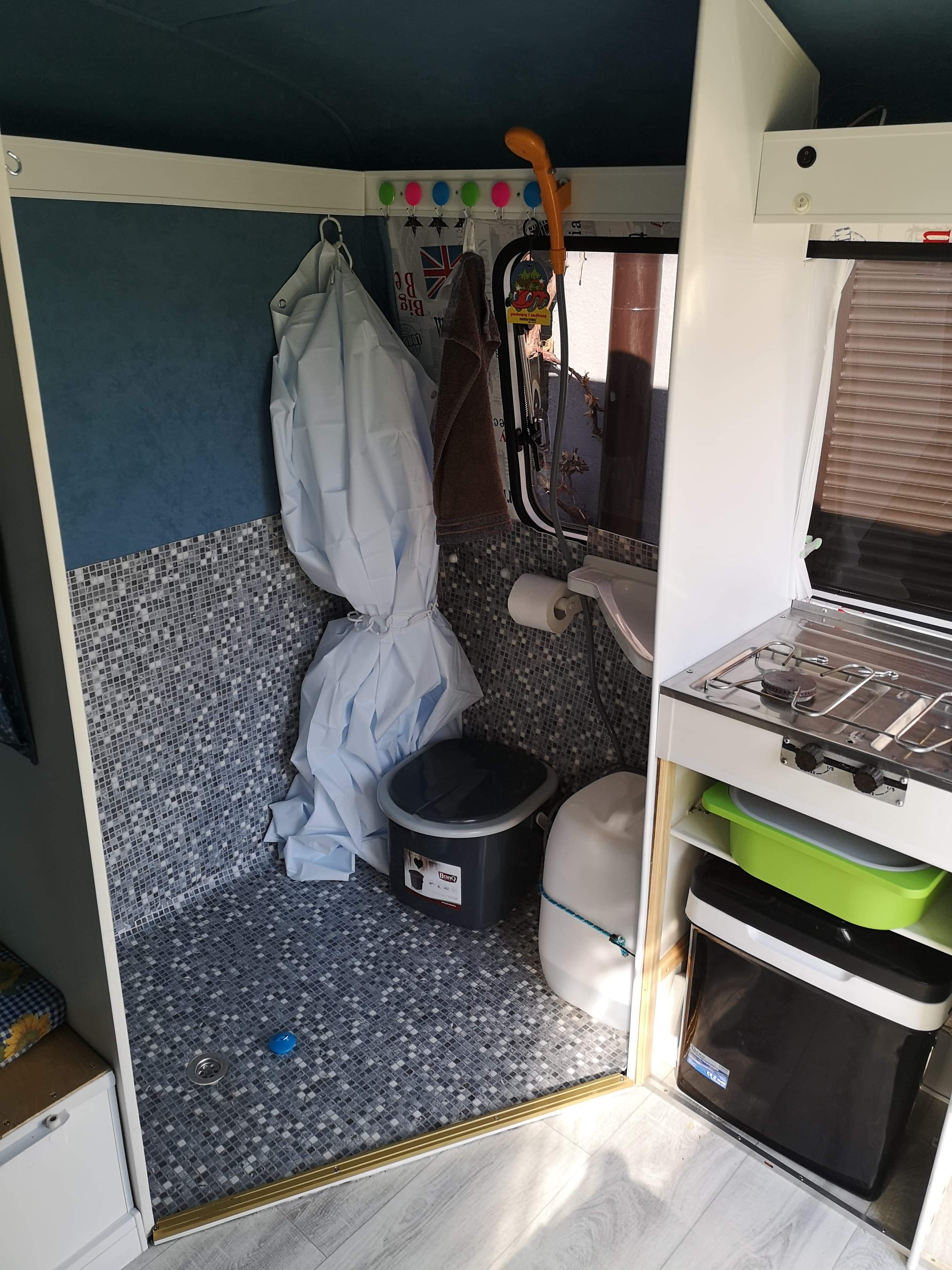

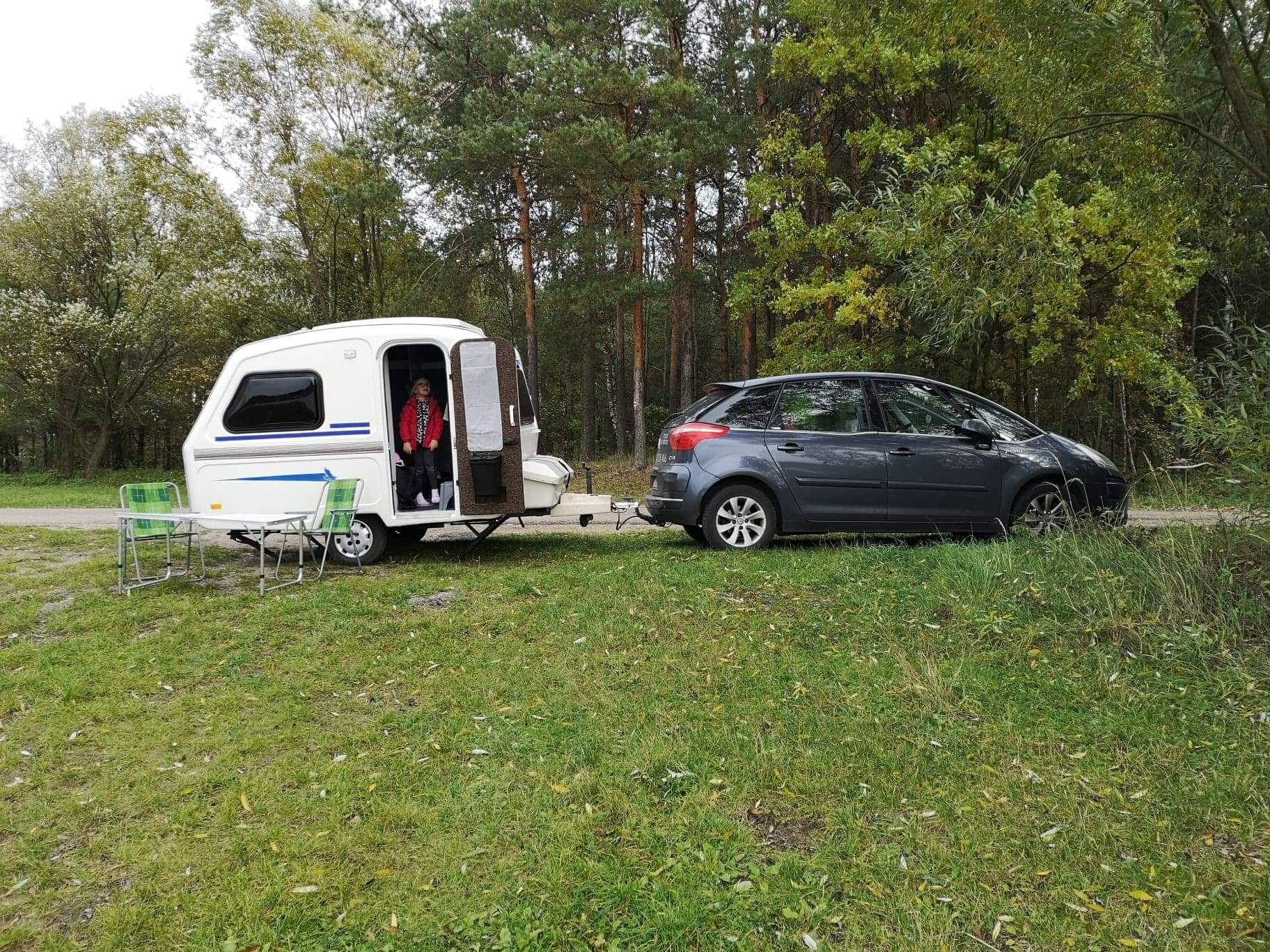

Dzisiaj założyłem prysznic oraz zasłony także łazienka jest już w całości. Pierwszy wyjazd przyczepą na dziko zaliczony :) Super uczucie po 8 miesiącach pracy :)

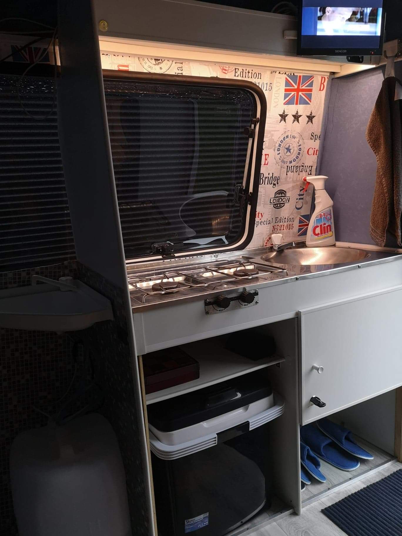

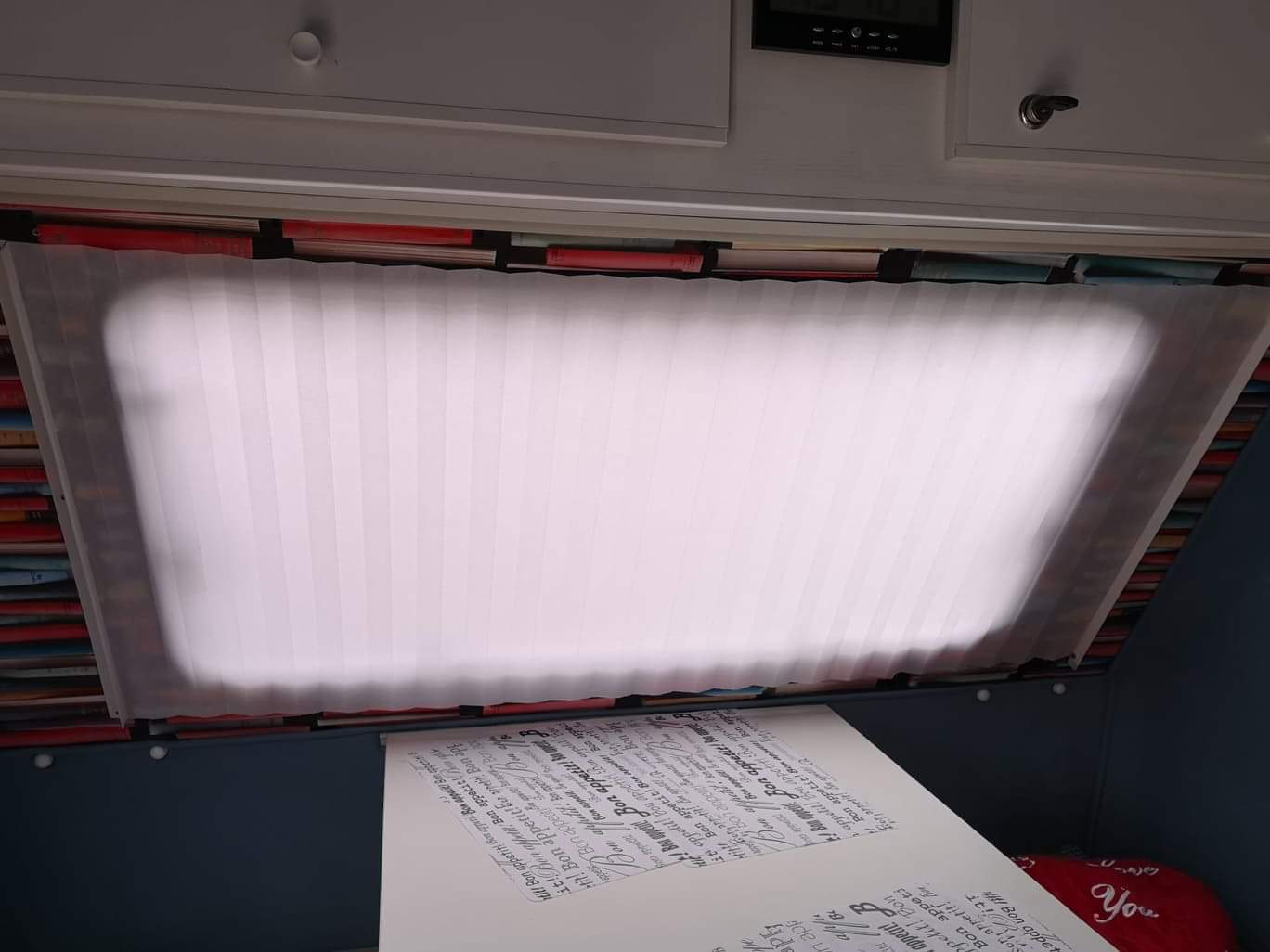

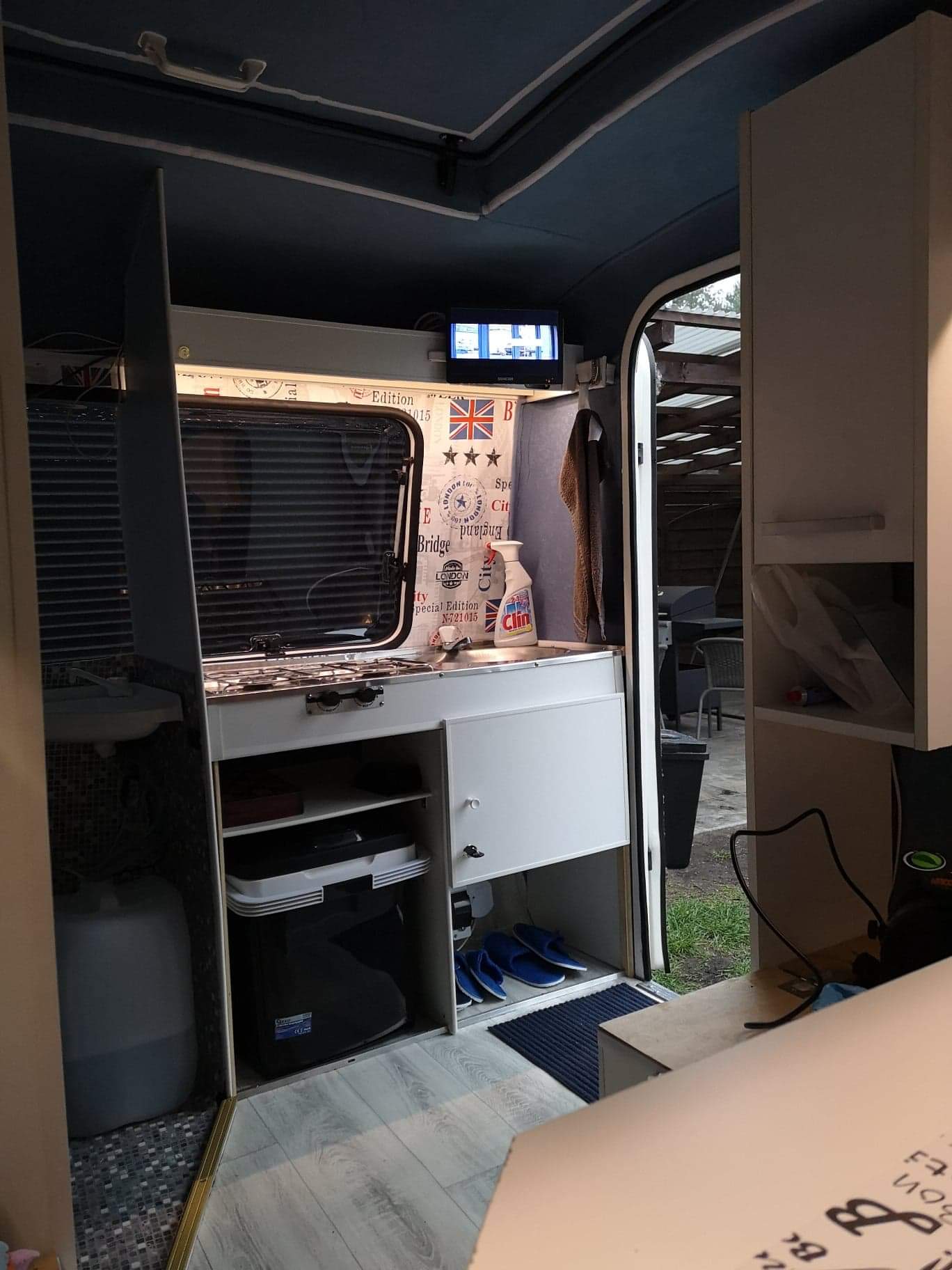

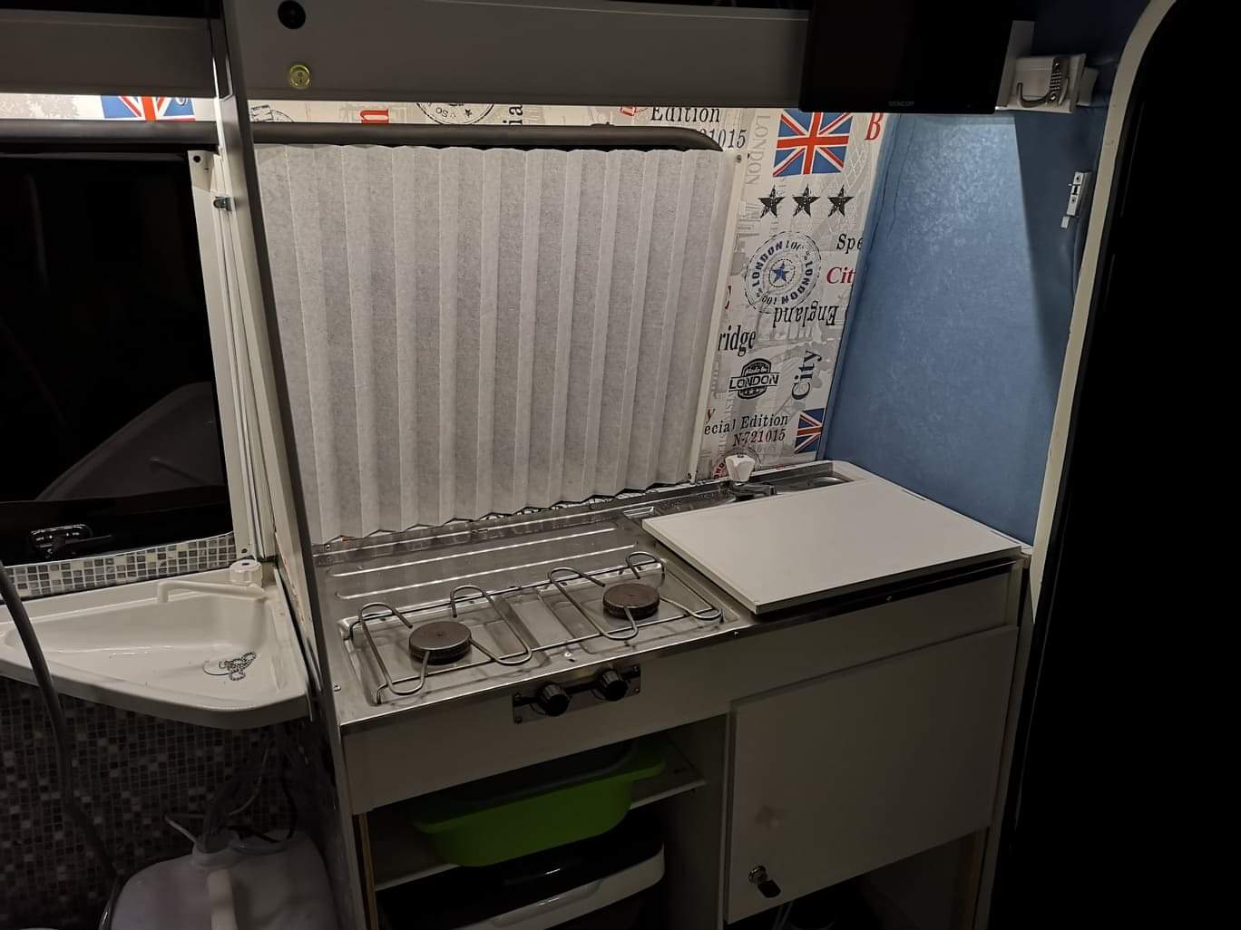

Postautor: Lukasz_b20 » środa, 16 paź 2019, 20:35

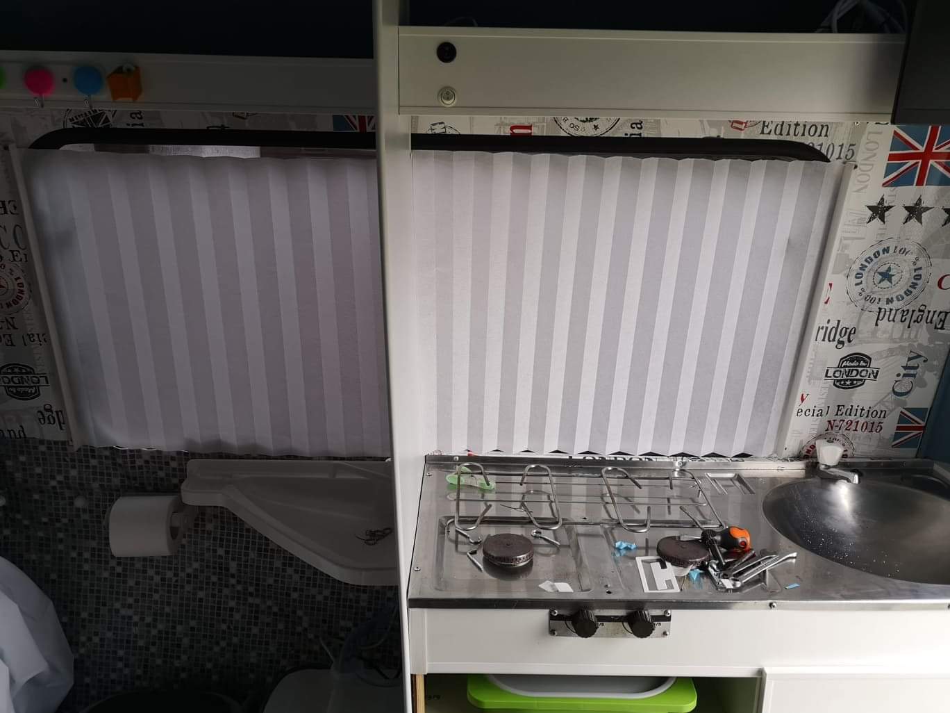

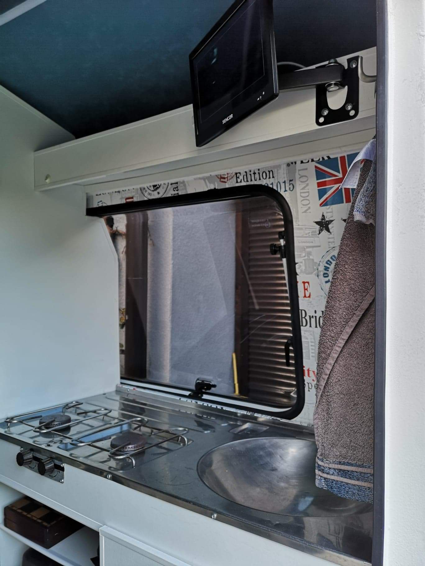

Rolety by Ikea ogarnięte wraz z "stolikiem" kuchennym :)
Postautor: Murano » środa, 16 paź 2019, 20:51
Daj sobie jakąś blachę na ściankę łazienki bo spłonie szybko od tego palnika. Te rolety do gotowania też bym chował....
Ogólnie ciekawie.
Lukasz_b20
Posty: 470
Postautor: Lukasz_b20 » środa, 16 paź 2019, 21:14
Murano pisze:Daj sobie jakąś blachę na ściankę łazienki bo spłonie szybko od tego palnika. Te rolety do gotowania też bym chował....
Ogólnie ciekawie.
Dokładnie tak zrobię!
