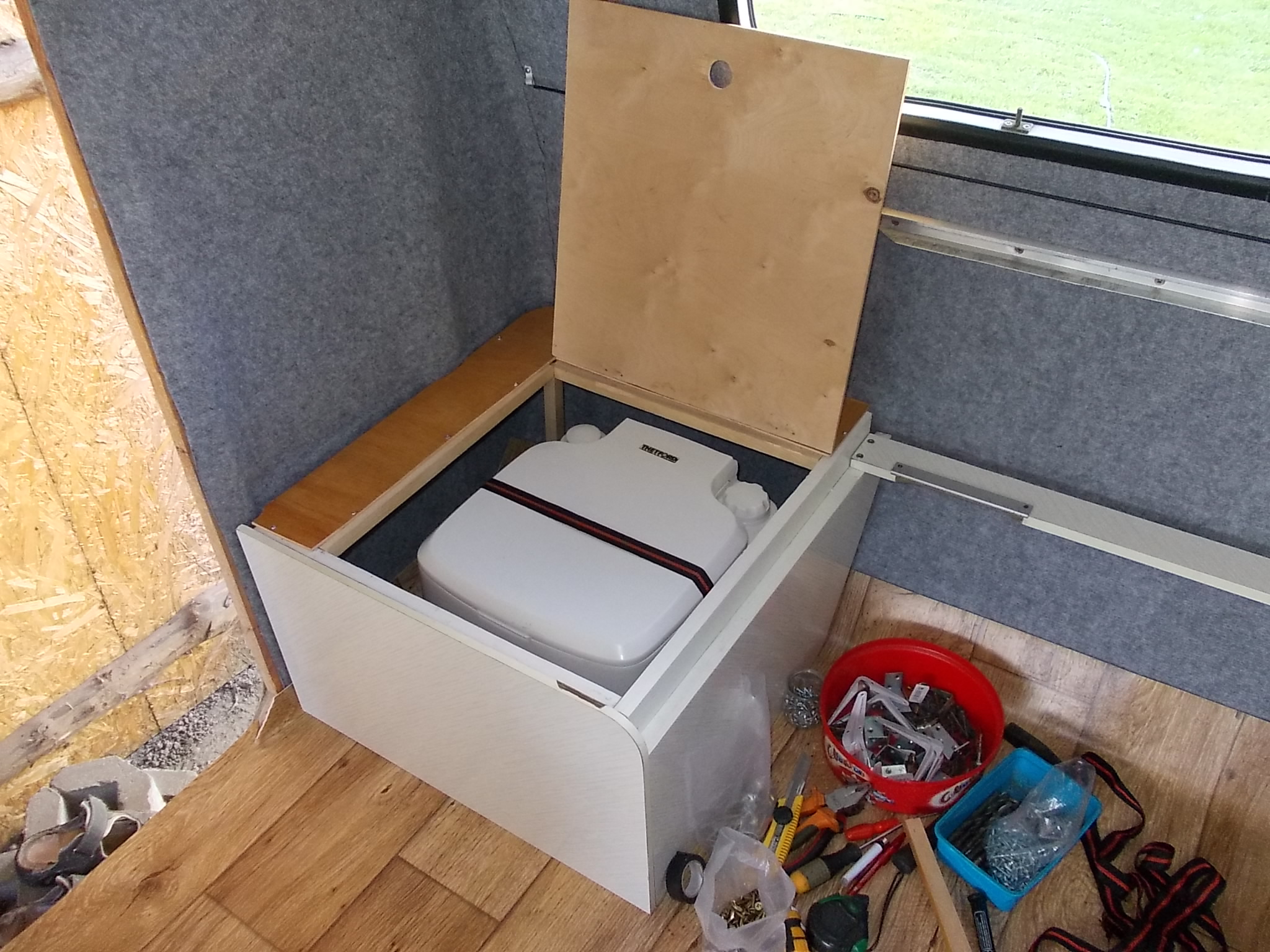

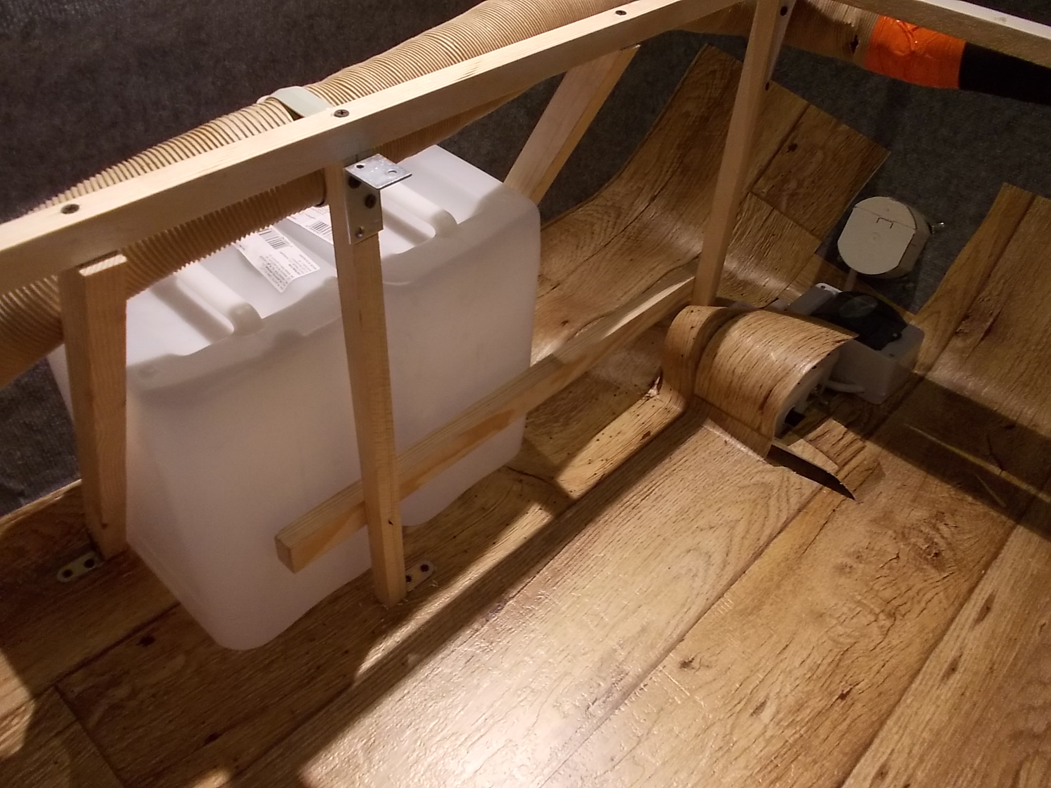

Wucecik ma już swoje miejsce - awaryjnie można skorzystać.

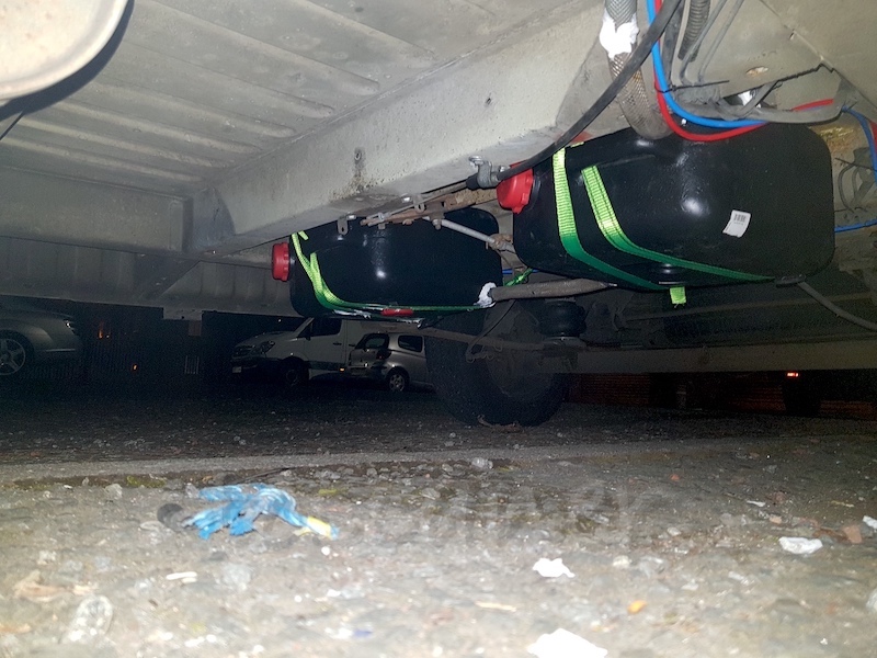

Bańki na wodę też na miejscu.

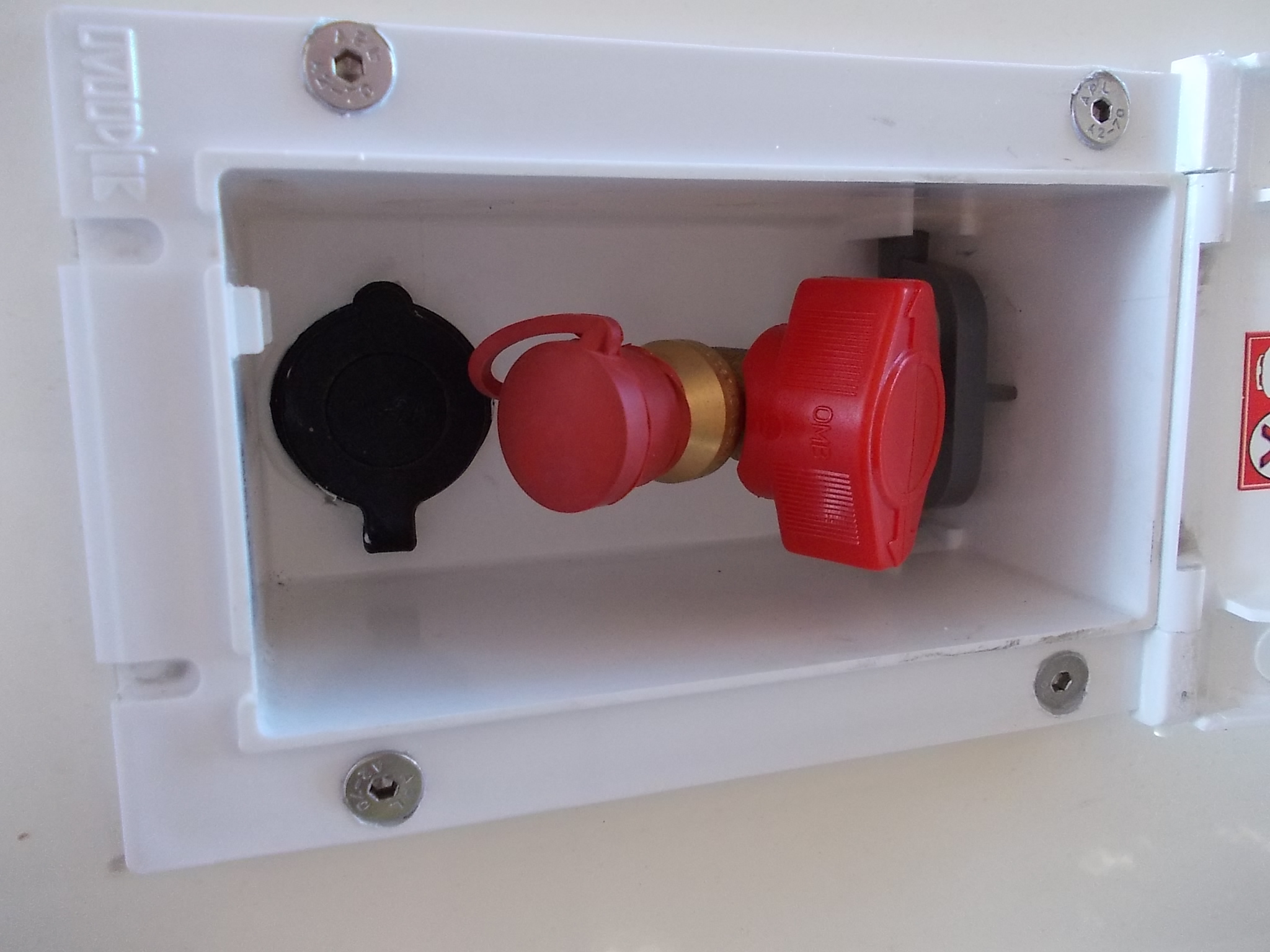

W przyłączu gazowym znalazło się miejsce na gniazdo zapalniczki aczkolwiek na raz używać można tylko jednej rzeczy.

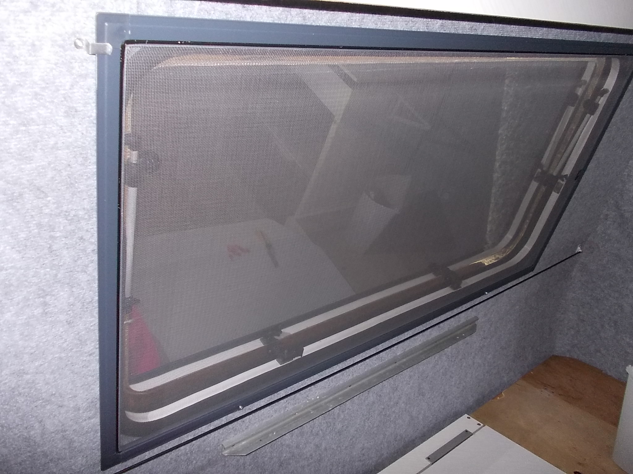

Miałem w zamyśle moskitiery w rolecie ale były na tyle toporne że zdecydowałem się na ramkę. Jest niewiarygodnie lekka i wieszana na haczyki.
Tak było...
...a tak jest.

Przyznaję rację Samoogon, naprawdę ładnie to idzie Tantalos. Takie pytanie, jak ty rozwiązałeś połączenie 2-ch baniaków ze sobą razem? Czy są nie łączone?

CONFEX pisze:Przyznaję rację Samoogon, naprawdę ładnie to idzie Tantalos. Takie pytanie, jak ty rozwiązałeś połączenie 2-ch baniaków ze sobą razem? Czy są nie łączone?
Oryginalny baniak na wodę zostaje pod kuchenką a te na zdjęciu są w zapasie jakby zdarzyło się pojechać w większą dzicz albo trasę. Nie są połączone, trzeba wodę przelewać do oryginalnego baniaka .

Postautor: CONFEX » niedziela, 5 sie 2018, 20:43
A i jasne jak słoneczko :D Bo kiedyś taki hardcore w sieci znalazłem.

Myślałem nad dedykowanym zbiornikiem na wodę czystą ale u mnie nie ma dużego zużycia. Staram się korzystać z infrastruktury kempingowej. Poza tym co jakiś czas trzeba taki zbiornik czyścić w środku więc porzuciłem pomysł.
To na zdjęciu to trochę takie druciarstwo. Ciekawe jak tam wypadła szczelność połączeń rurek i wężyków z bańkami :?:

Postautor: Samoogon » niedziela, 5 sie 2018, 23:44
Na początku może i szczelnie było, ale po przejechanie paru setek km to bym nie był taki pewny.

Postautor: reflexes » poniedziałek, 6 sie 2018, 07:37
Znalazłeś może wtyk do złącza gazowego w rozsądnej cenie?
Ja znalazłem tylko tu i cena 28 zł plus 15 zł za przesyłkę troszkę mnie drażni tym bardziej, że potrzebuje 2-3 sztuki. Dodatkowo mają to tylko w wersji "do zakucia", a nie mają z choinką żeby zrobić na opaskę :( . Masakra jakaś, bo podobne wtyki pneumatyczne kosztują 3-4 zł, a tu tradycyjnie do przyczepy albo do kampera to można zgolić x10.
Re: Remont - ENKA ala IGŁA
Postautor: tantalos » poniedziałek, 6 sie 2018, 07:50
Kupowałem tutaj, cena też wysoka niestety ale jest na opaskę. Ja potrzebuję tylko wtyki a sprzedają w kompletach :(
https://www.igaz.pl/index.php?szukaj=sz ... a=&x=0&y=0
Postautor: reflexes » poniedziałek, 6 sie 2018, 07:59
Które konkretnie? Sprawdzałeś czy pasuje?
dankm
Posty: 691
Re: RE: Re: Remont - ENKA ala IGŁA
Postautor: dankm » poniedziałek, 6 sie 2018, 08:20
reflexes pisze:Znalazłeś może wtyk do złącza gazowego w rozsądnej cenie?
W igaz kupowałem z choinką na węża, próbowałem też szybkozłącze pneumatyczne ale one szczelne są przy wyższych ciśnieniach, gaz puszczają. W tym sklepie jak kupowałem były dwa rodzaje, lepiej kupić tą większą.
dankm
Posty: 691
Postautor: dankm » poniedziałek, 6 sie 2018, 08:26
Ja kupowałem komplet gniazdo i wtyk.
Postautor: tantalos » poniedziałek, 6 sie 2018, 09:01
https://www.igaz.pl/index.php?p881,szyb ... az-fi-9-mm
reflexes pisze:Które konkretnie? Sprawdzałeś czy pasuje?
Na typowy wąż do gazu to 9mm. Pasuje mi do przyłącza gazowego.
Postautor: reflexes » poniedziałek, 6 sie 2018, 09:12
tantalos pisze:Na typowy wąż do gazu to 9mm. Pasuje mi do przyłącza gazowego.
Tak wiem ale te złącza są różne. Sam kupiłem jakieś "na oko" i mi nie pasują. Na szczęście po 3 złote więc przeżyję.
