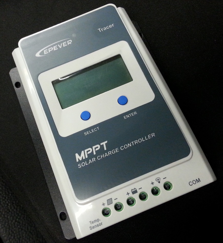

tantalos pisze:..Będzie coś w rodzaju energobloku - solarów nie zakładam..
Gdy to pisałem prawie rok temu to nie miałem cienia wątpliwości że tak będzie.
Letni urlop szybko zweryfikował niedostatek mocy w przyczepie po remoncie. Poza tym młodzież potrzebuje dużo sztromu, kto ma dzieci wie o czym piszę ;)
No i cóż było robić? Wczoraj telefon do "naszego" Bartka potem narada z żoną i już jest! Regulator MPPT i panel 160W. Na początku miałem w planie 50-60W ale nasz fachowiec zasugerował co najmniej 100 a żonka powiedziała: bierzemy 160, prądu nigdy za dużo :mrgreen:
Bartku jeszcze raz dziękuję za porady, rabacik na zakupy i oprowadzenie mnie po firmie - robi wrażenie. Obiecuję się odwdzięczyć przy naszym następnym spotkaniu.

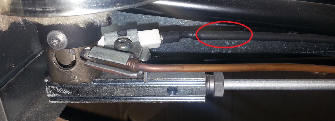

Chcę założyć generator iskry do kuchenki i lodówki. Czy iskrowniki mogą być z domowego sprzętu AGD np. Amica?
Na zdjęciu poniżej jest pokazany ręczny iskrownik w lodówce, czy mogę wpiąć się do istniejącego przewodu?

tantalos pisze:Chcę założyć generator iskry do kuchenki i lodówki. Czy iskrowniki mogą być z domowego sprzętu AGD np. Amica?
Bez problemu elektroda i przewód może zostać. Ja wykorzystałem zapalarkę z junkersa.

tantalos pisze:Chcę założyć generator iskry do... lodówki..... czy mogę wpiąć się do istniejącego przewodu?
Ja tak zrobiłem. Istniejący iskrownik podpoiłem do generatora i elegancko odpala.
Mało tego, jest rewelacyjnie. Ręcznym musiałem "pstrykać" po kilka razy by lodówkowe odpalić. Z iskrownika, dosłownie dwie-trzy iskry i pali.

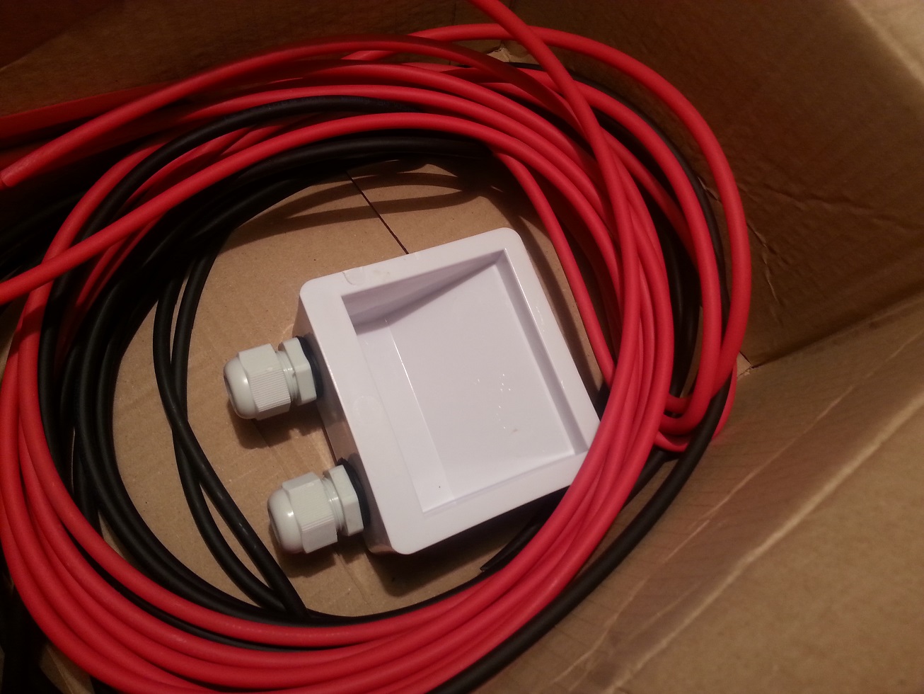

Skorzystałem z doświadczenia stachu_gda i nie kombinowałem z przelotką ; kupiłem dedykowaną jak i kable solarne.
Czy przelotkę jak i mocowania panela przykleić na kleju do szyb czy może lepiej uszczelniaczem np.Boll ? Bo do butylu to jakoś nie jestem w tym przypadku przekonany.

Postautor: tomcat » niedziela, 20 sty 2019, 18:32
Ja kleiłem przelotke za pomocą kleju montażowego jak poniżej :
https://m.ceneo.pl/30684620
Stosowałem go w wielu innych sytuacjach i bardzo sobie chwale. Występuje w kolorze białym i bezbarwnym.
Wspornikow do montażu panela nie odważył bym się tylko przykleić. U siebie mam przykrecone i połączenie uszczelnione taśmą butylowa.

Postautor: kubuś » niedziela, 20 sty 2019, 19:34
tantalos pisze:kupiłem dedykowaną jak i kable solarne.
Tez tak zrobiłem. Bez kombinowania.
Przelotkę przykleiłem, ale na klejenie panela nie miałem odwagi a i wyobraźnia mi podpowiadała co by się stało, gdyby mi odpadł podczas jazdy, a za mną kilka samochodów... Brrryy.
Zresztą nie bardzo widzę klejenia, choćby na zaoblenie dachu w kierunku dyszla i te kilka wzdłużnych "wręg" na dachu. Co innego dach płaski, ale takiego Enka nie ma ;)
Zrobiłem sobie z nierdzewki kątowniki o podstawie około 8x8cm gr. 4mm. na podstawie z jednym centralny otworem, a na drugim po dwa otwory fi 5mm. Ramka panela jest z alu i tam wywierciłam po dwa otwory też fi 5 i tak mam panel przymocowany. Nie robiłem dodatkowych-innych stelaży mocowań.
Początkowo kątowniki były wygięte do 90 st i tak dopasowane by panel na dachu był w poziomie. Po paru miesiącach zmieniłem ustawienie bo irytowało mnie to, że np. po deszczu woda na nim stoi do wyschnięcia i nie spływa (dwa kątowniki te, od dyszla były troszkę wyższe, a te od tyłu troszkę niższe). Przerobiłem na wszystkie jednakowe i wyszedł delikatny spad w stronę dyszla. Niestety, nie widziałem innej możliwości jak wiercenie przez dach, choćby ze względu bezpieczeństwa (innych). Poszedł Sikafleks i nic (jak na razie) nie przecieka.
