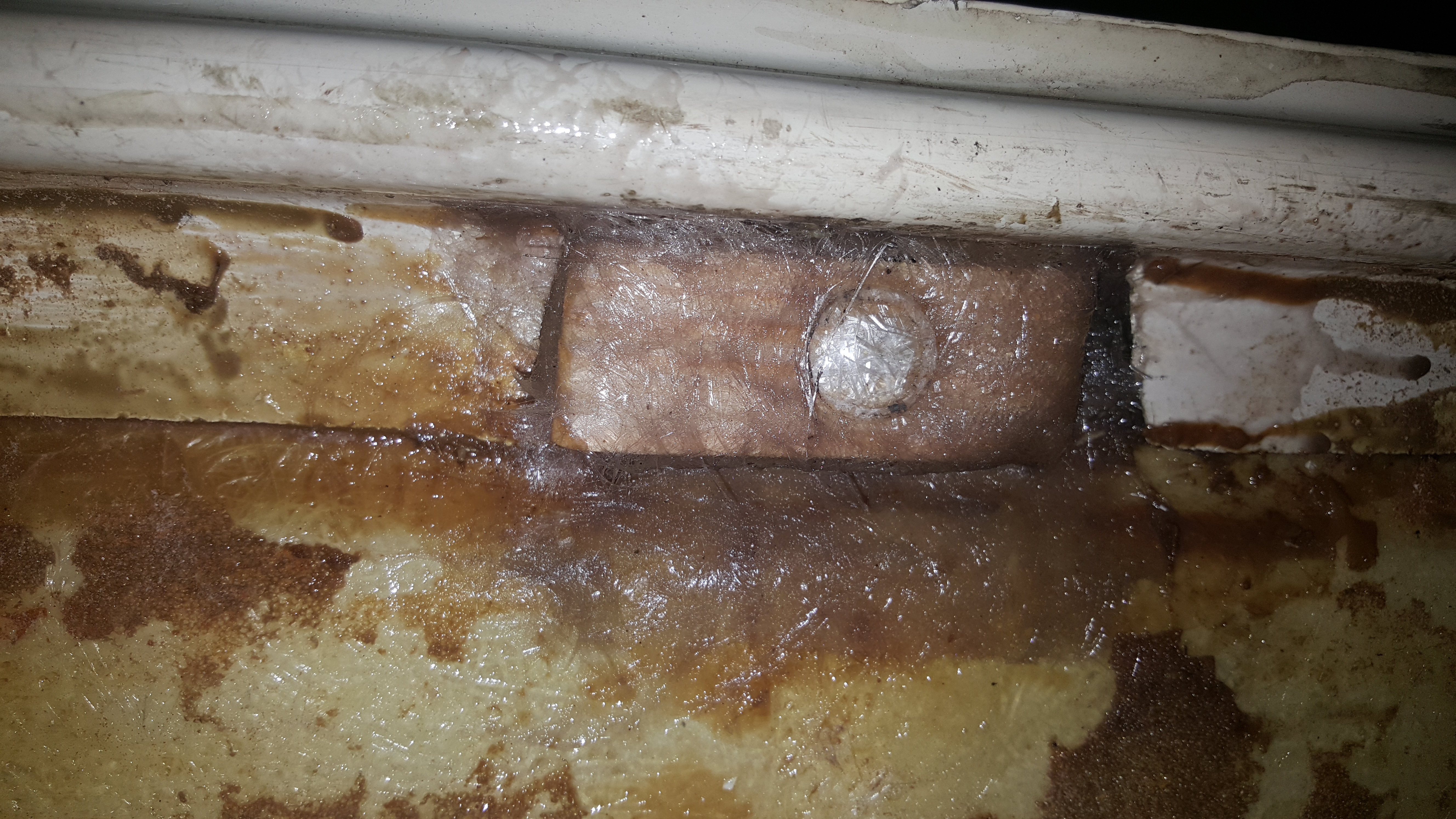

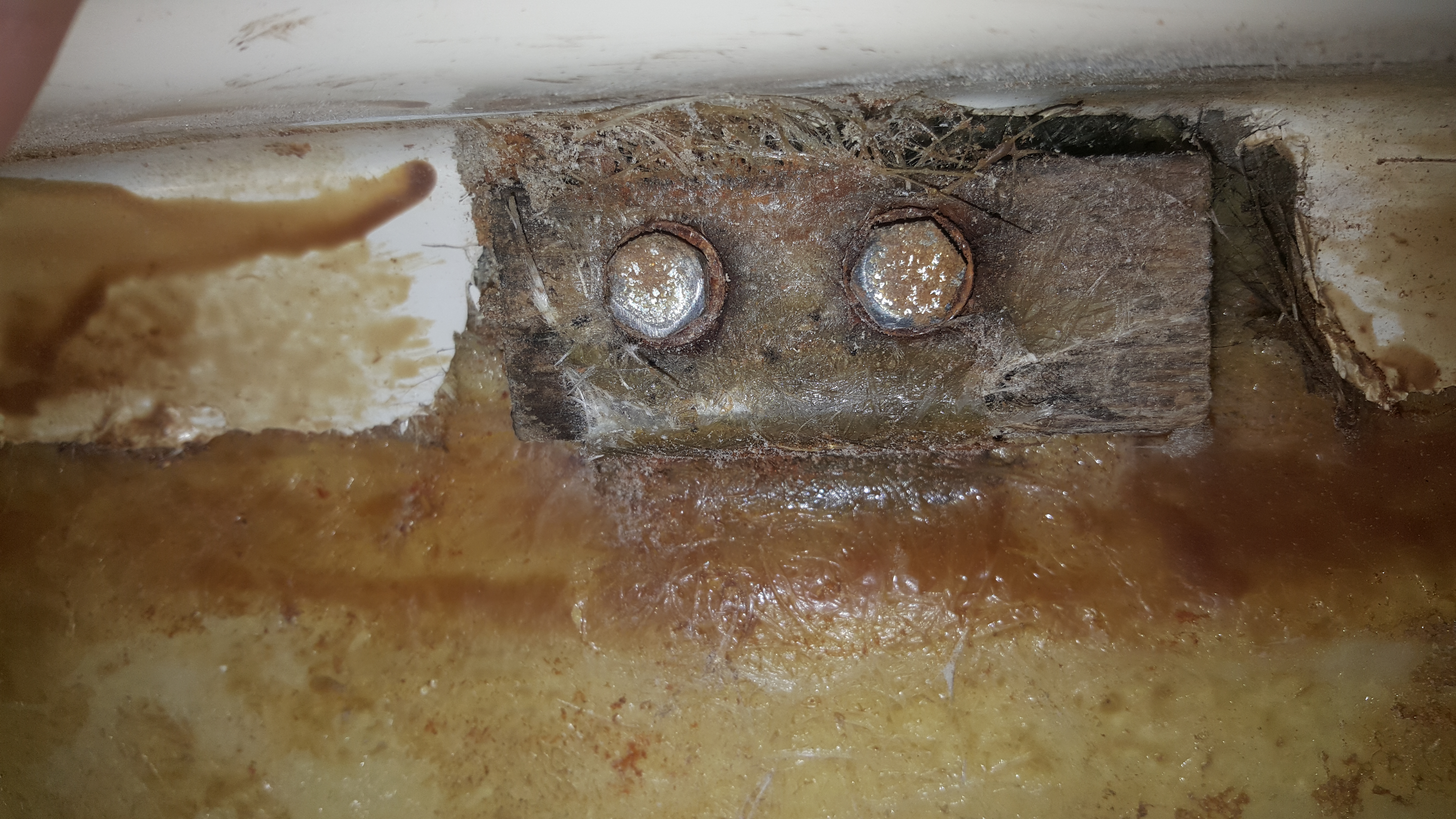

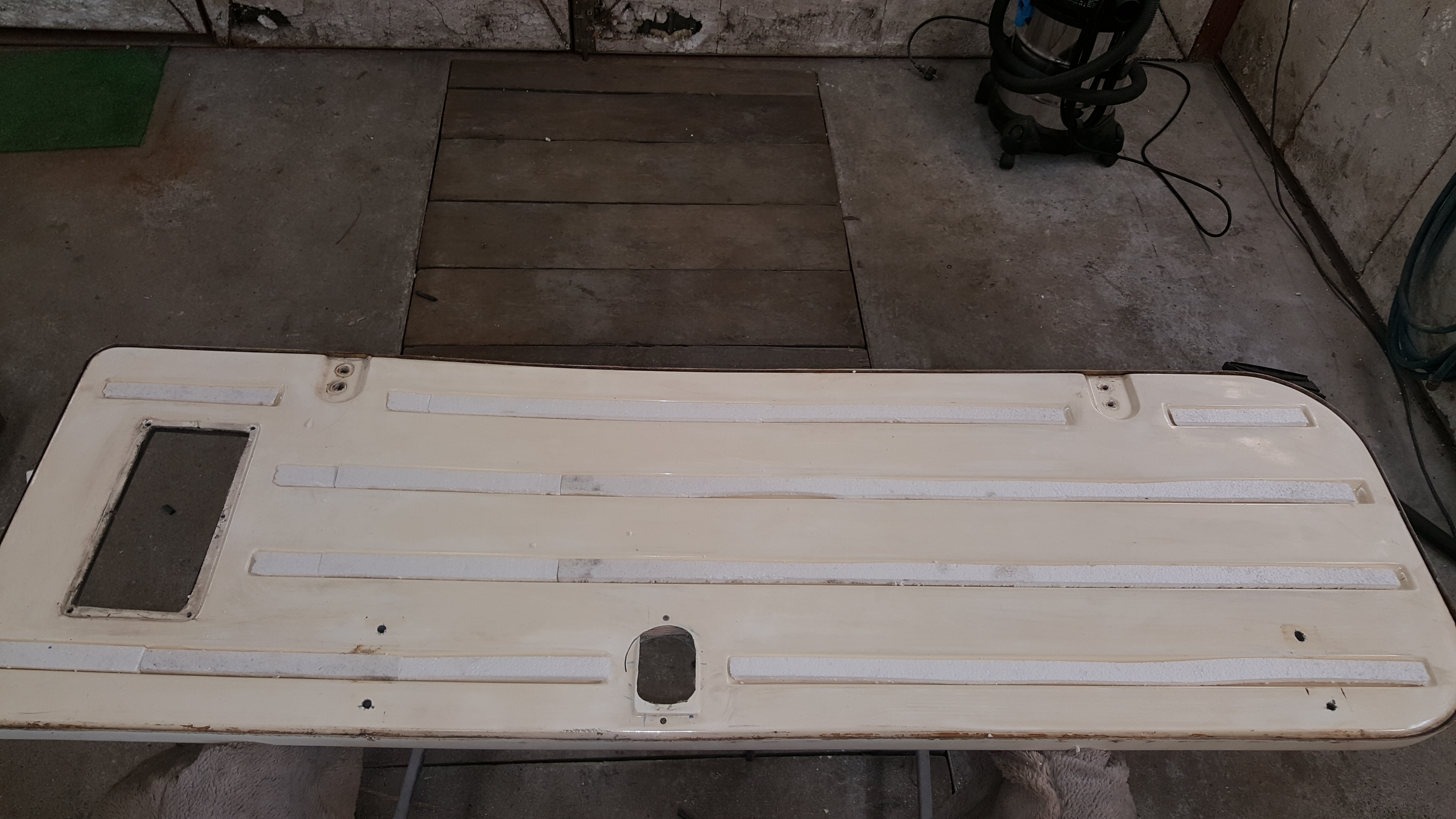

Lecimy lecimy ,rama sie już cynkuje ma być gotowa 18.12 czyli w przyszły poniedziałek zobaczymy jak to wyjdzie. Wczoraj skończyłem ocieplanie podłogi ,dokręciłem płyty podłogowe i przy okazji dojrzałem że wzmocnienia zawiasów sa bardzo liche, a raczej bym powiedział pruchno :mrgreen: Chciałem odkręcić zawiasy drzwi, ale śruby sie ukręciły, echhh zaś robota. Wstawiłem nowe drewniane wzmocnienia zawiasów na żywicy plus płótno, naprawiłem i wkrótce bedzie montaż , będzie kolejne 40lat gwarancji :lol:

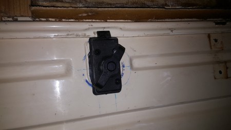

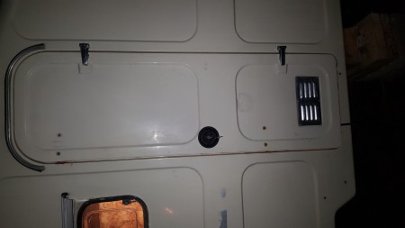

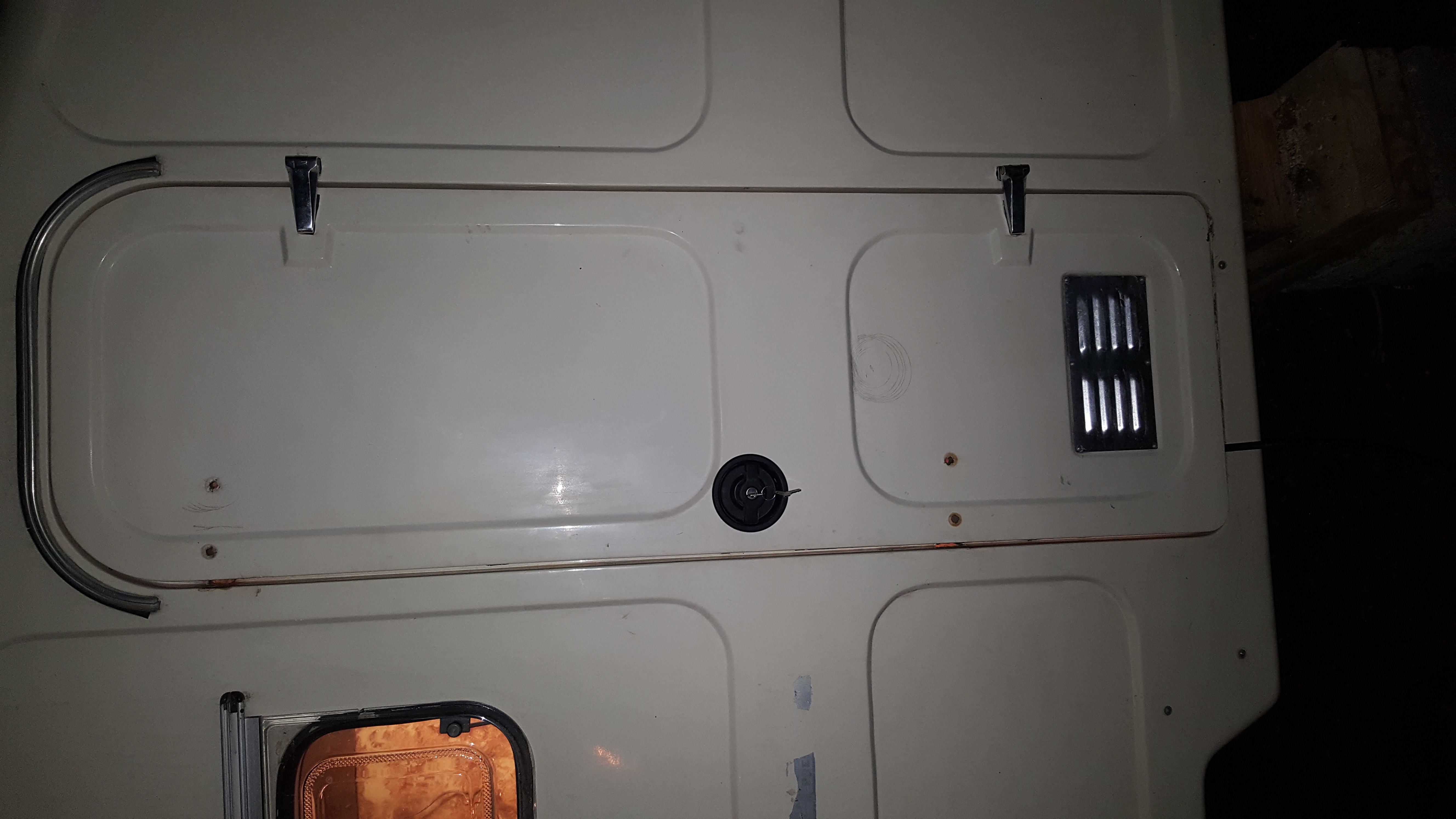

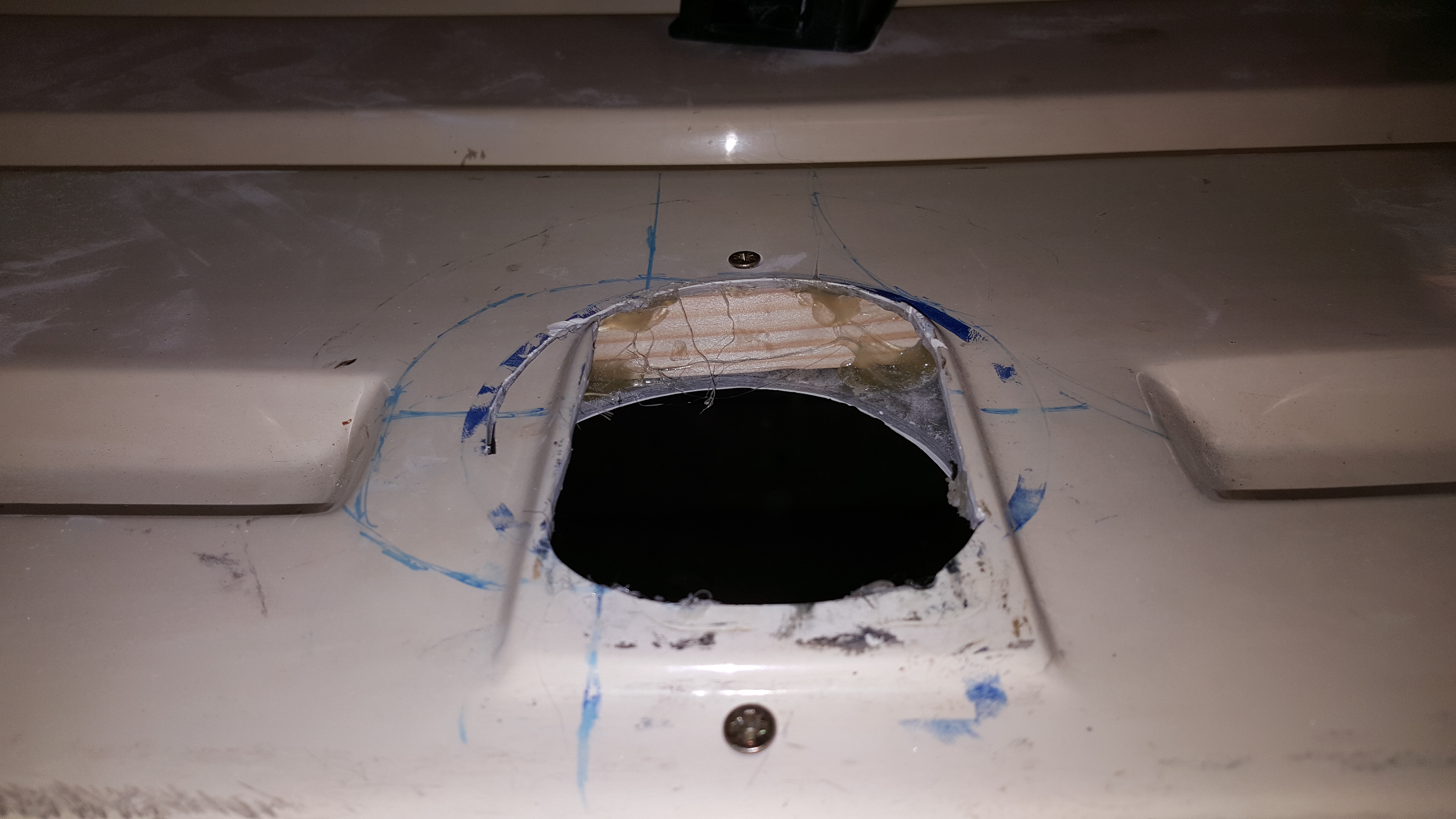

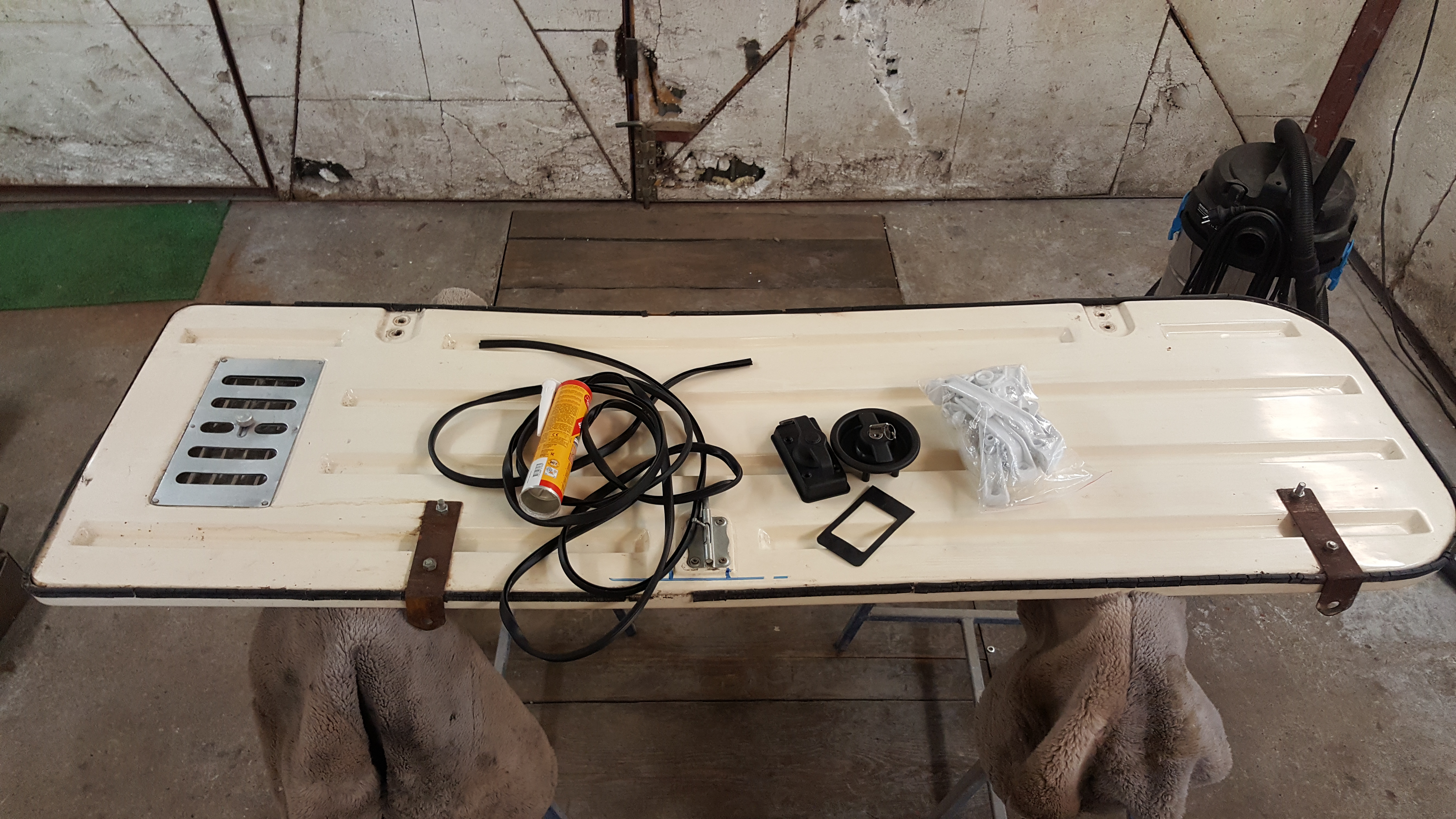

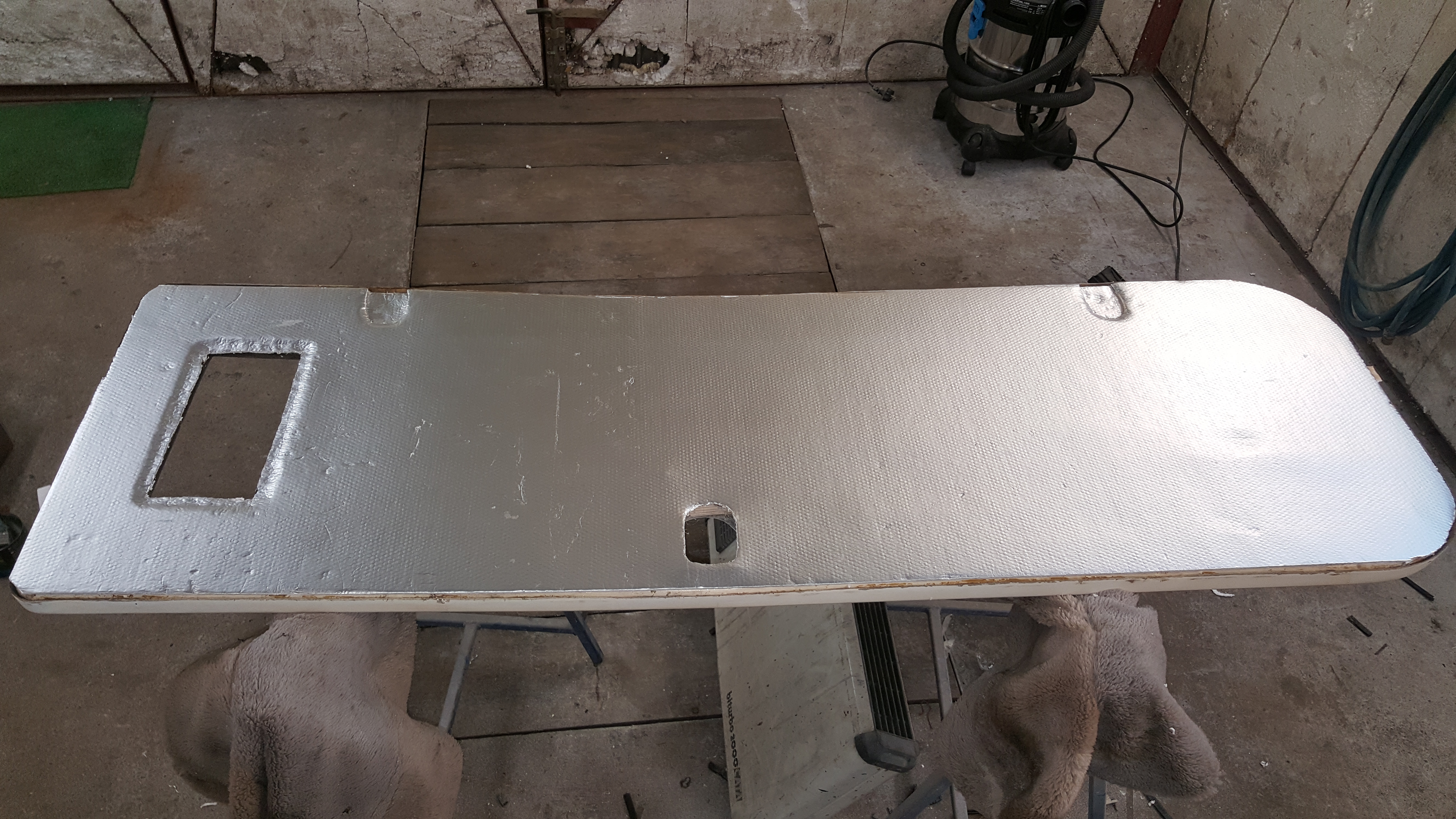

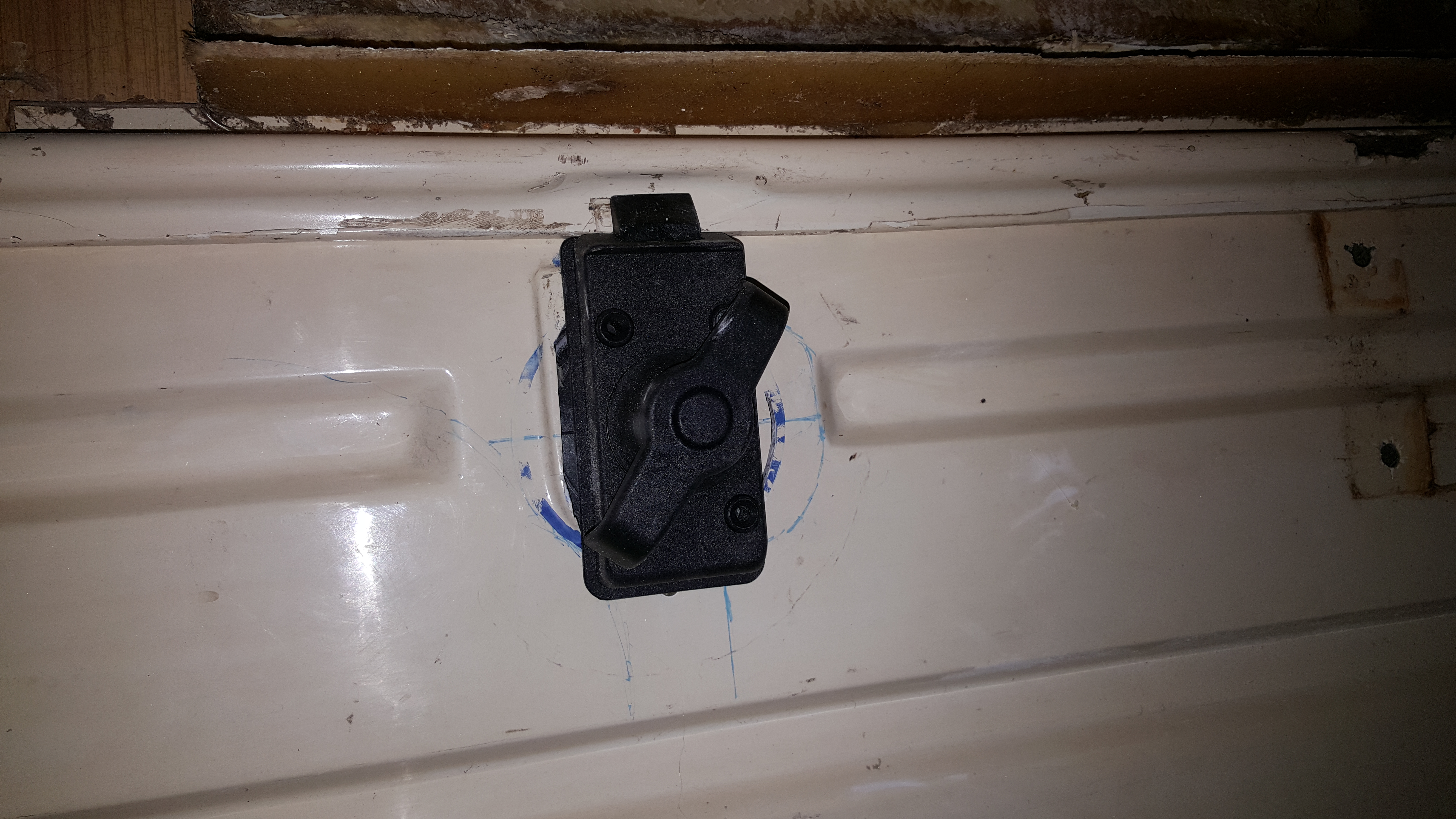

To do roboty :D montujemy nowy zamek ,uszczelkę ocieplenie ,rączke i dodatkowo muszę zaślepić otwory po poprzednim zamknięciu "na kłódkę" . Wczoraj zamontowalem odnowione zawiasy..... byle do przodu :mrgreen:
Postautor: Fiacior75 » piątek, 15 gru 2017, 17:38
Montaż zamka nowszego typu przebiegł pomyślnie trochę wycinania trochę szlifowania i zamek zamontowany ,drzwi oklejone ekranem zagrzejnikowym tyle na dziś.

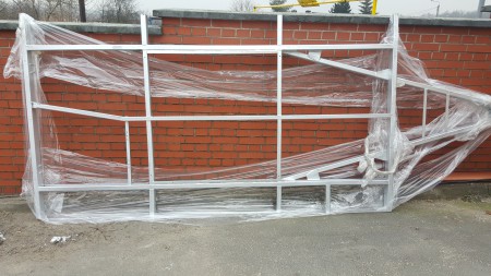

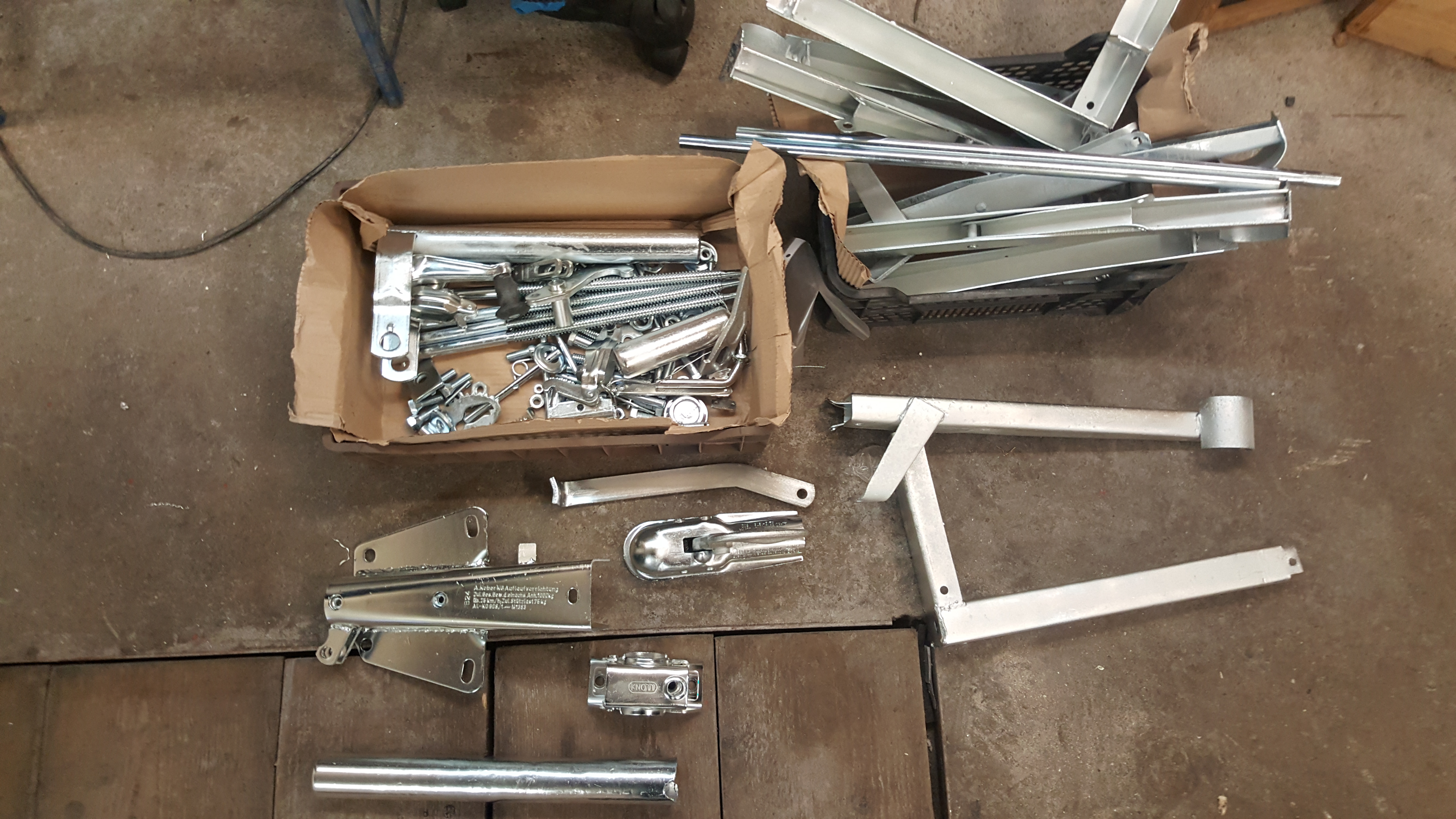

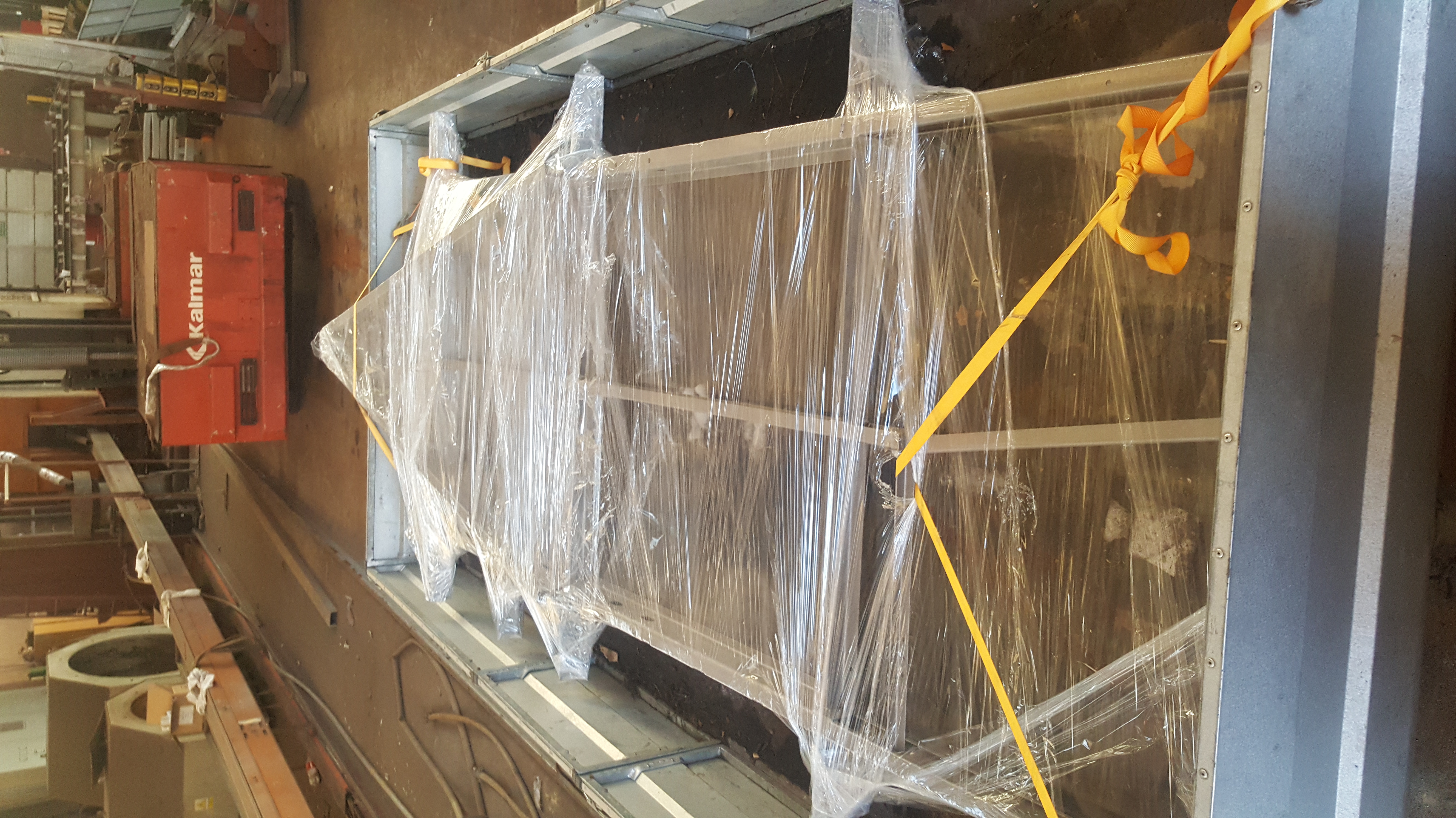

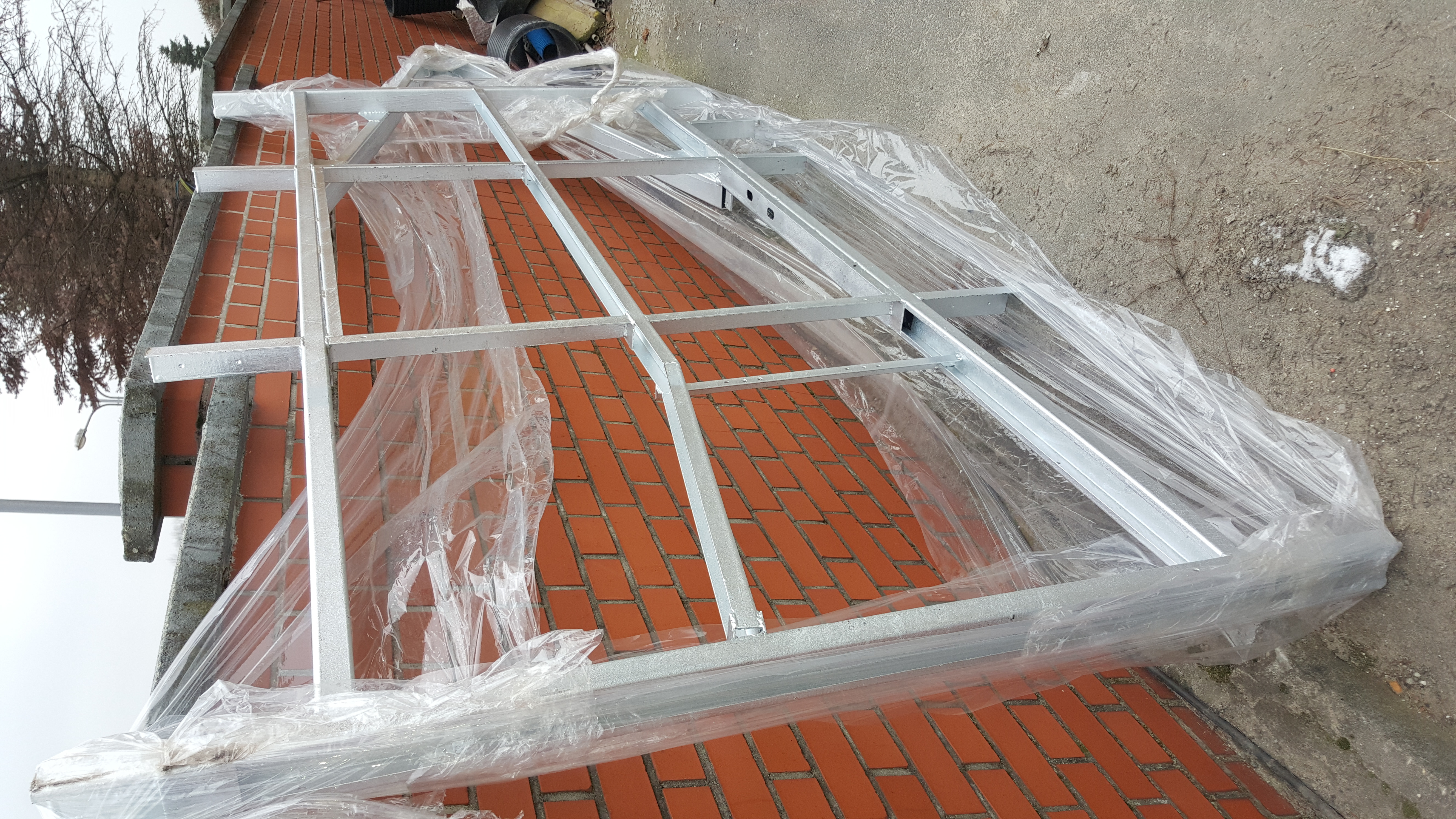

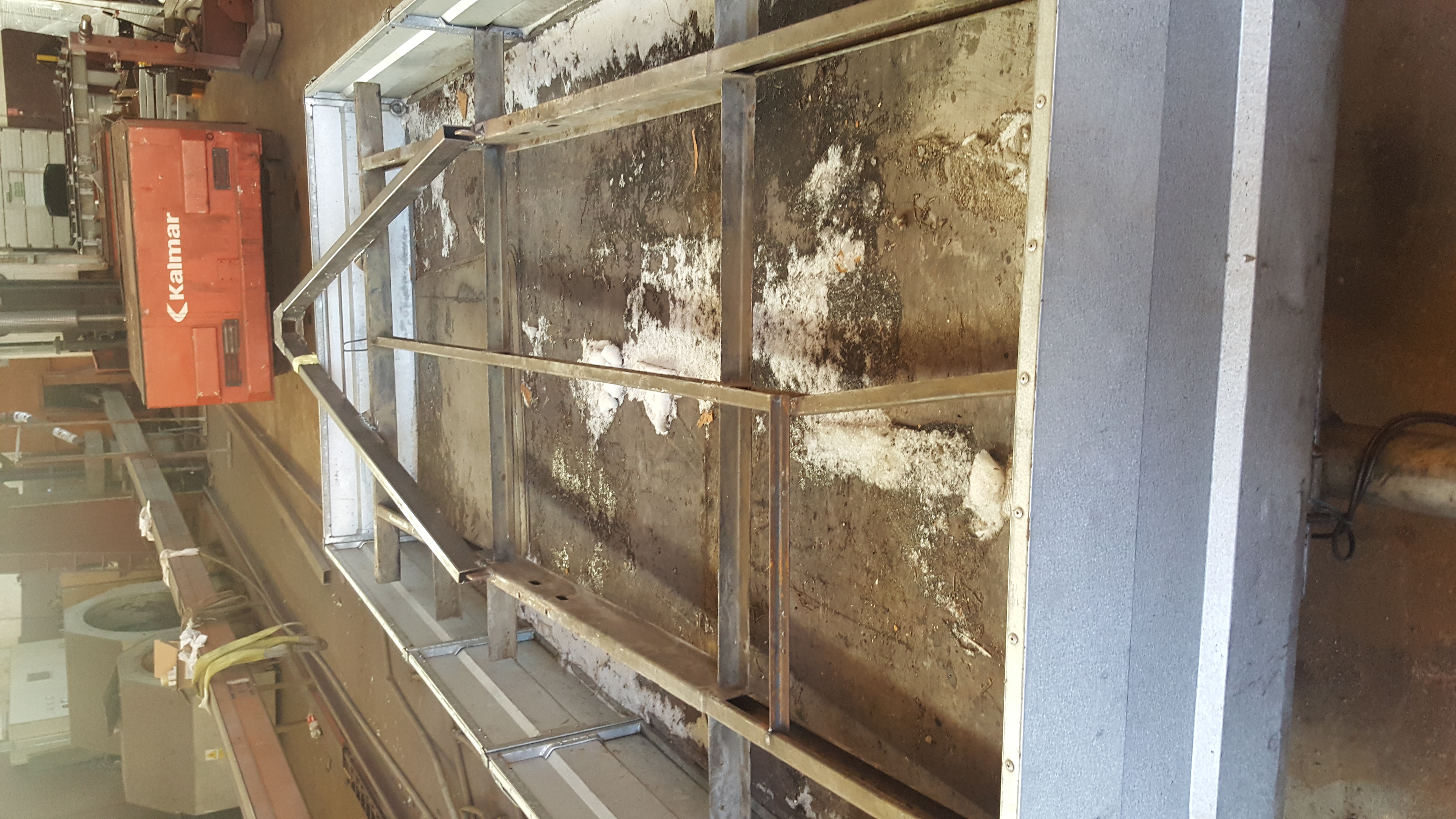

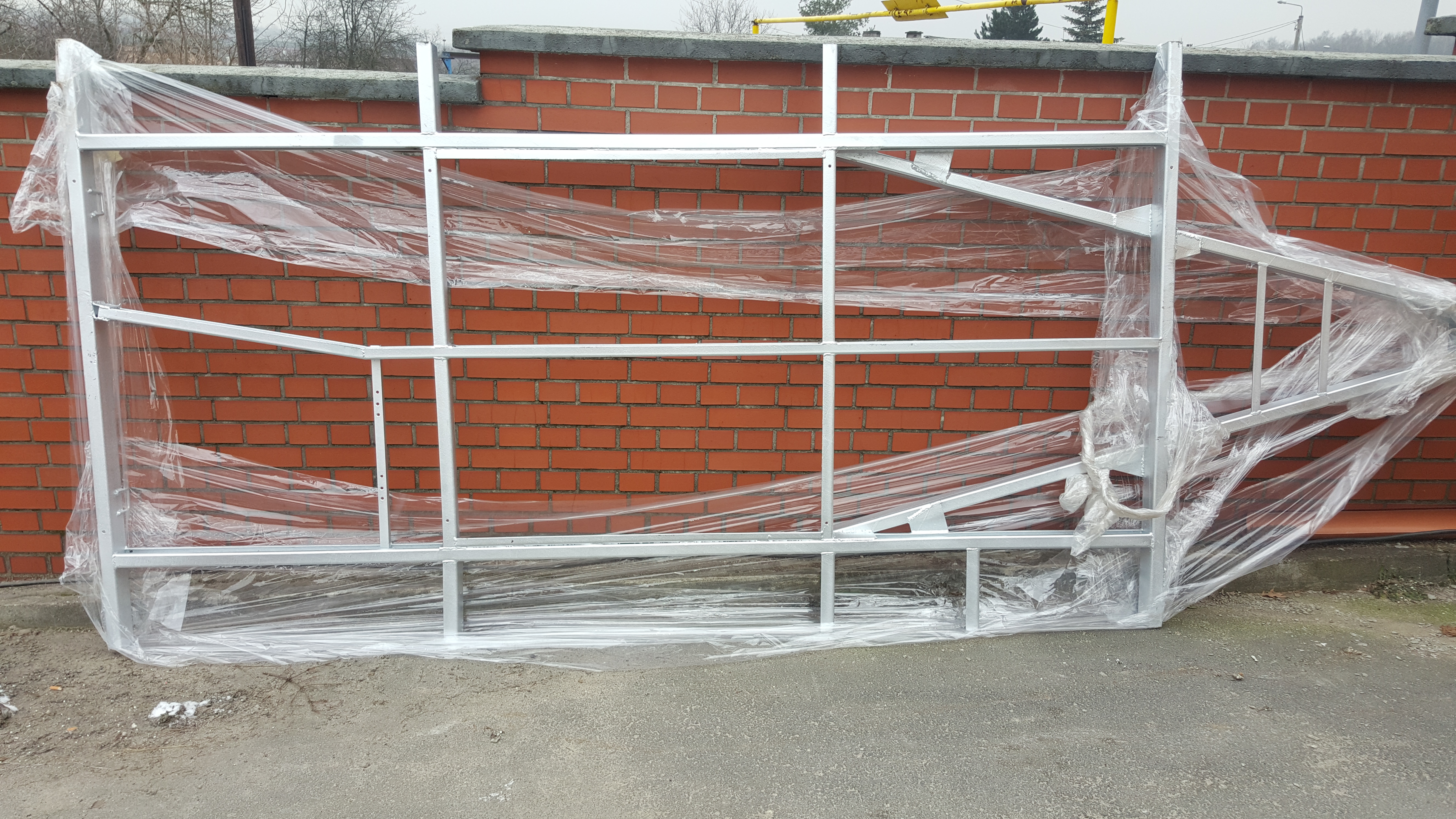

Postautor: Fiacior75 » wtorek, 19 gru 2017, 20:15
Dzisiaj odebrałem rano ramę z cynkowania, bosche ale to był horror w tej cholernej Hucie ! Nigdy wiecej do tego hamstwa nie pojade i nieskorzystam z ich usług , nie polecam! Jesteś klientem, a tak naprawdę maja cie w dupie! Zmarzłem tam jak na Sybirze ,wystałem dwie godziny!

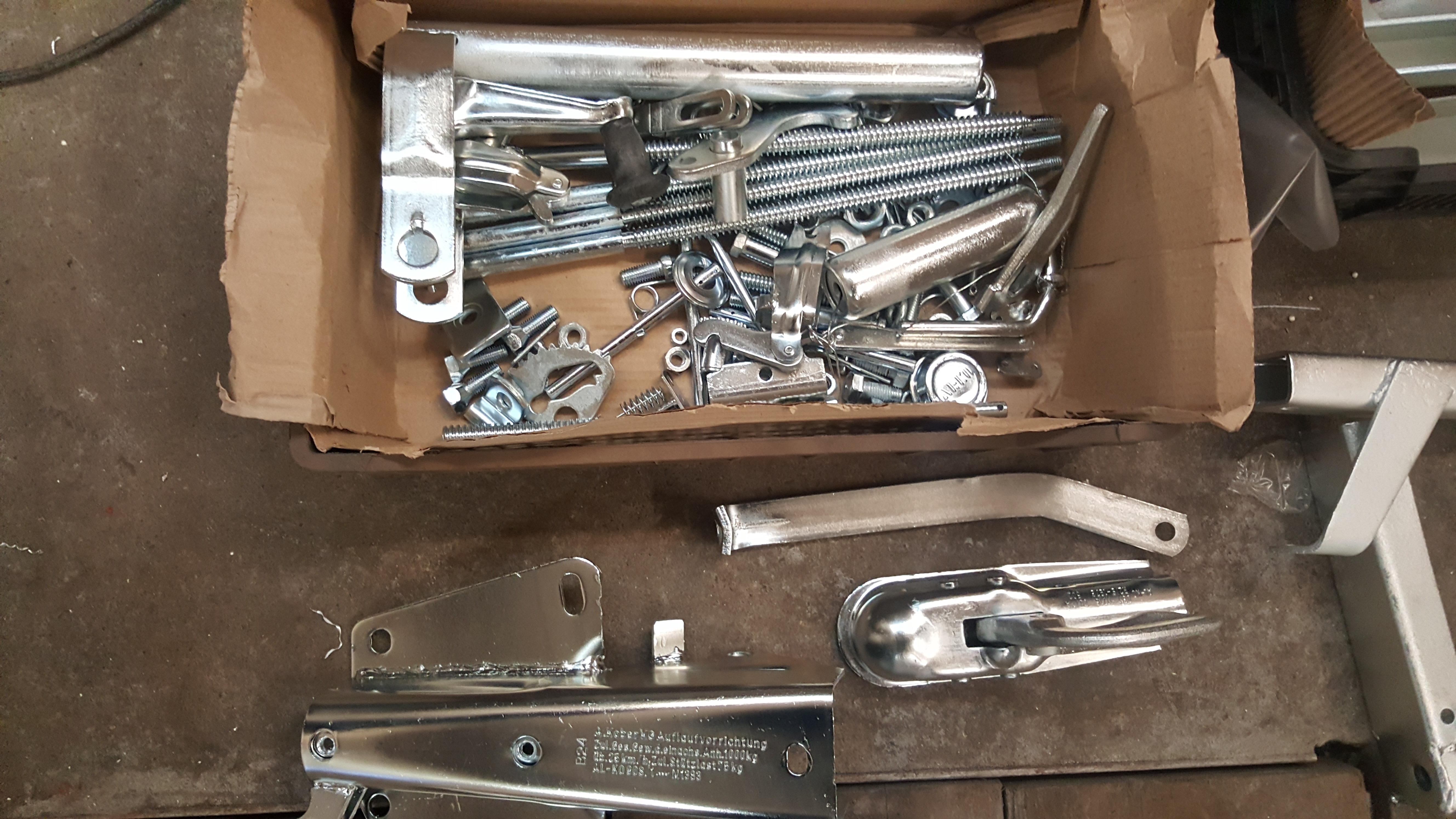

Wczoraj odebrałem z innej galwanizerni ( w Sosnowcu) :mrgreen: całą drobnice i tam wyszło bardzo fajnie a i atmosfera na medal. Zdjecia troche liche ale nie miałem czasu jej wsadzic do garaż kutro zrobie lepszejsze :mrgreen:
