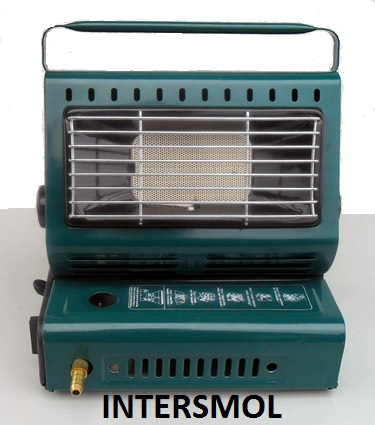

Na allegro ale szukaj takiego który może być podłączony pod butlę inaczej na kartusze wydasz majątek. P3 PIECYK TURYSTYCZNY GRZEJNIK GAZOWY PROMIENNIK

Są też piecyki tylko na kartusze więc trzeba czytać dobrze opis i przyjrzeć się czy na zdjęciu występuje dodatkowa dziurką przez który przechodzi wąż

Fajnie to wygląda, tylko wciąż rodzi się pytanie, co ze spalinami?
Ostatnio w Opolu likwidowali "Praktikera" i na wyprzedaży był taki piecyk http://allegro.pl/piecyk-naftowy-zibro-qlima-sre-3631-tc-szczecin-i6512678503.html na jakąś specjalną naftę (kosmetyczną, czy coś). Podobno nie palił tego dużo i nie wydzielał spalin, tak zapewniał mnie sprzedawca. Nie znam technologii, ale może ktoś coś wie na ten temat, bo taniej jest coś takiego http://allegro.pl/piec-piecyk-naftowy-toyokuni-tsk-22egs-2-5kw-i6713539974.html i może do cepki wystarczy. Zaznaczam tylko, że nie wiem, co ze spalinami, tu jest jakiś opis http://allegro.pl/piecyk-naftowy-zibro-tectro-r-253-tc-i6712263231.html.

Co do spalin - jeżeli coś się spala, to spaliny muszą być... :(

Kolego przy szczelnie zamkniętej budce może to być twój ostatni nocleg , wyciągałem już nieprzytomnych przyjaciół podgrzewali się jesienią nocą w zamkniętej budce promiennikiem gazowym . Przeczytaj instrukcje tego typu ogrzewaczy nie można używać w zamkniętych pomieszczeniach .

Nie mogę na youtube znaleźć od ręki, ale jest taki filmik gdzie członkowie chyba jednego z polskich forów karawaningowych (para dorosłych ludzi) pokazują że można fajnie trumę wstawić do środka kamperka i wcale nie trzeba robić nawiewu z zewnątrz. Pod filmem jest tylko jeden komentarz. Nie wystawili go jednak użytkownicy patentu, bo próba użycia patentu na wyjeździe dla obojga skończyła się śmiertelnie (zatrucie czadem).
Do tego radzę nie słuchać sprzedawcy który przekonuje nas, że nie ma spalin podczas spalania ;) (tu piszę odnośnie informacji podanej przez Tomka).
Jak chcesz się chłopie tanio grzać to kup piecyk elektryczny. Z konwektorem wysokotemperaturowym bym bardzo uważał, bo w przyczepie ciasno i jak dla mnie jest spore ryzyko że coś się na przykład wyleje przypadkiem. Sugerowałbym olejaczek. Jeśli jednak wybierzesz konwektor, to w każdym markecie masz za nieduże pieniądze od ręki. Ma parę wad jak np. to że "pali kurz" ale jest tani i momentalnie nagrzewa powietrze.
Jeśli jednak zdecydujesz się na promiennik gazowy (taki na kartusze, czy słoneczko na butlę - wg mnie lepiej bo nie uzależniasz się od konkretnych kartuszy), to nie używaj pod żadnym pozorem przy zamkniętych drzwiach przyczepy lub przy nieuchylonym dachu.

Według tego co napisał kenobi w w/w temacie trumy na feralnym wyjeździe nie było z nimi w aucie, była za to wewnątrz szafka z kuchenką gazową.
Wracając do tego co widzimy na filmiku, to komin był (nie wiadomo na ile szczelny), ale niezaprzeczalnym jest fakt, że piec podczas swej pracy zużywał tlen z wnętrza pojazdu...
