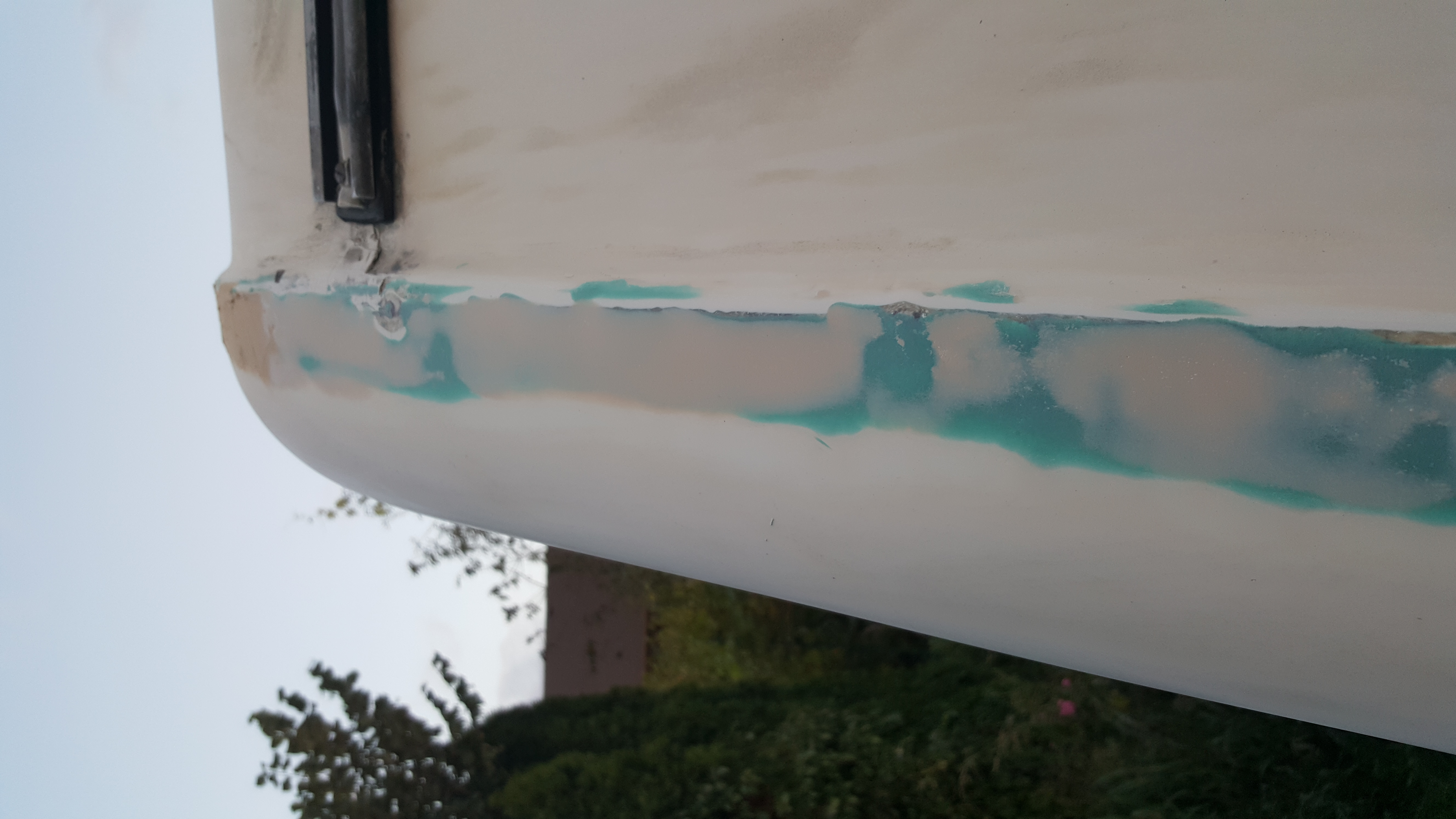

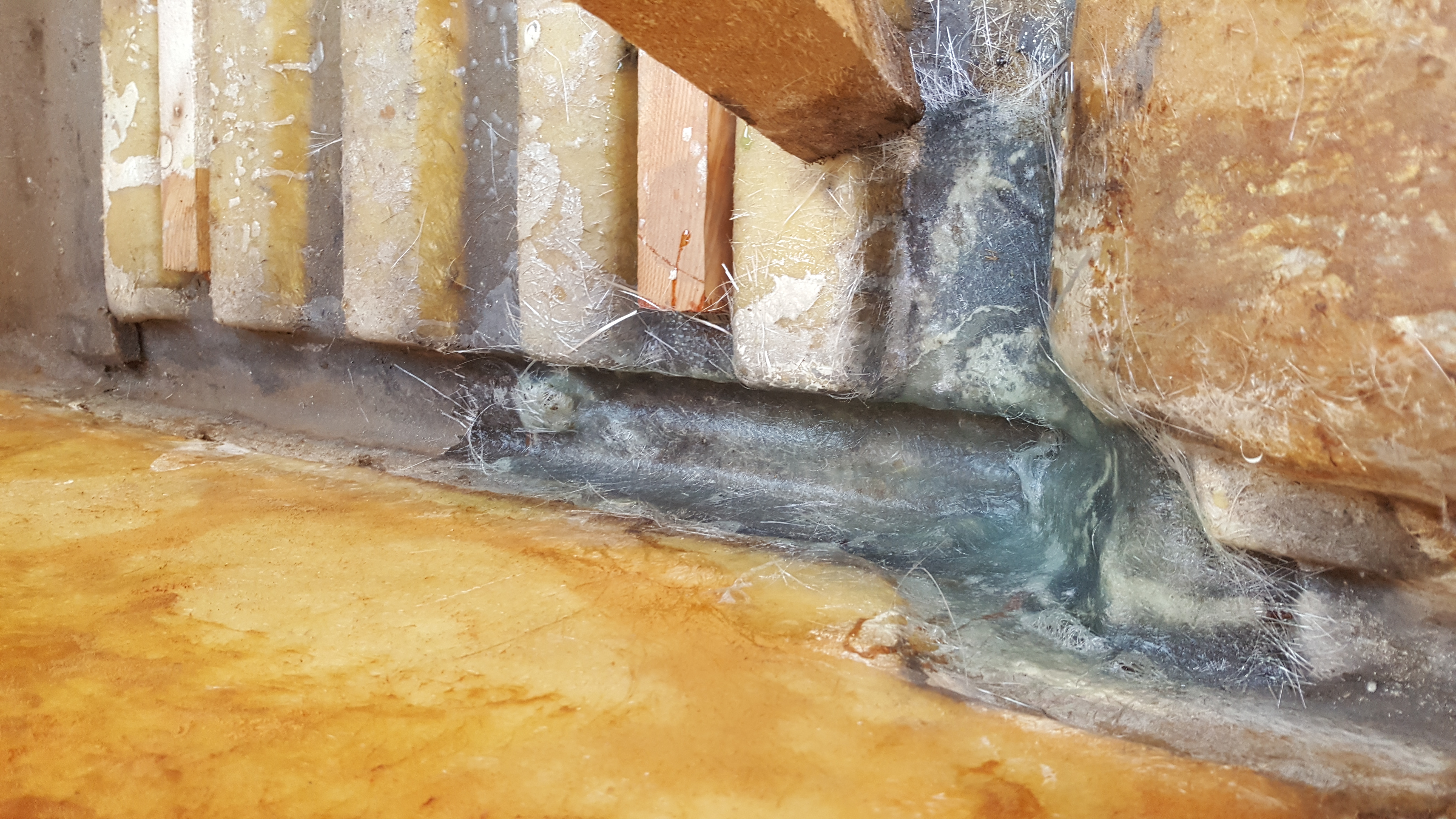

Plan na dzisiaj wykonany, nadkola naprawione(mam nadzieję) laminat pod listwy prawie gotowy jeszcze małe poprawki.

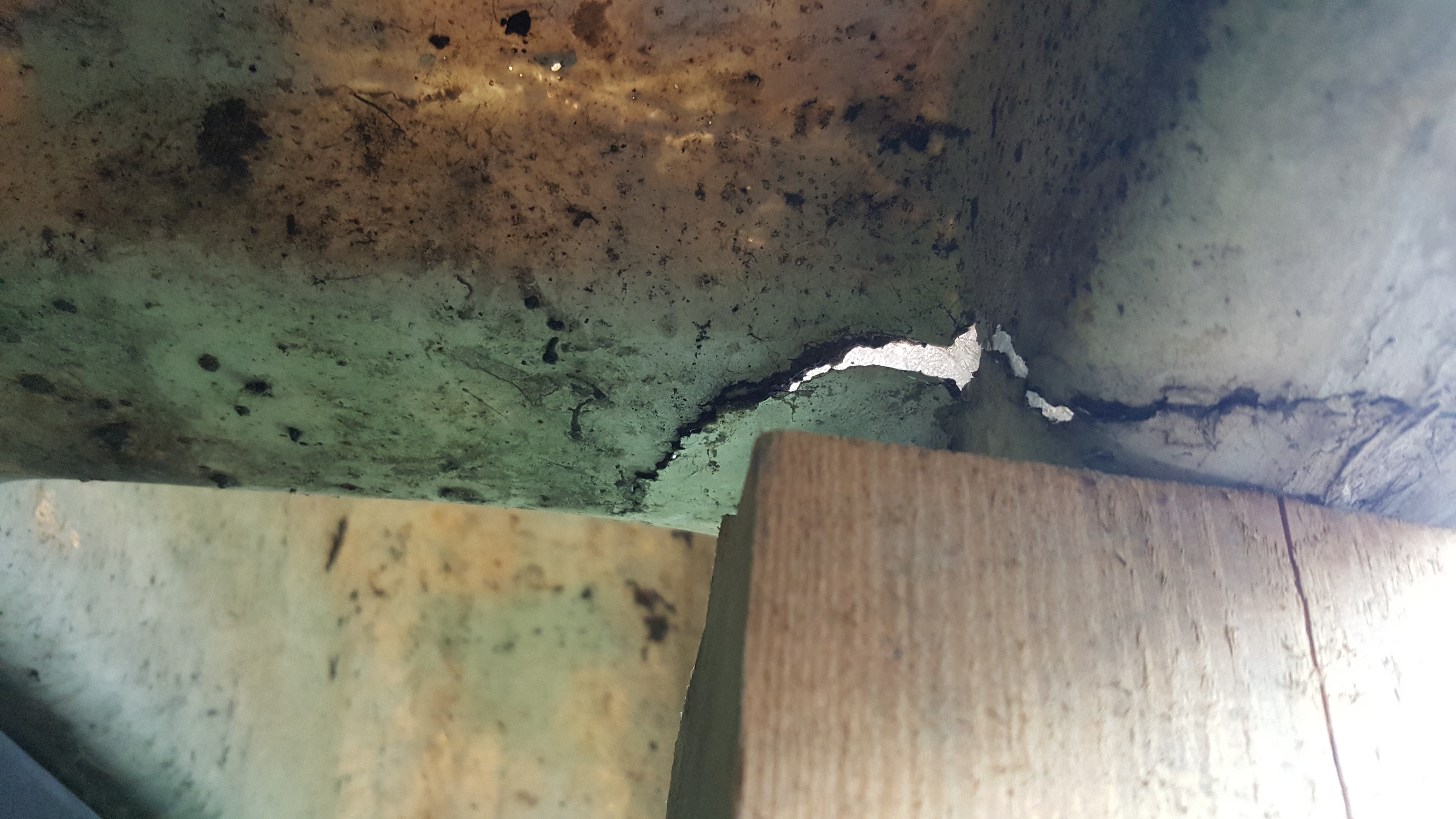

Rozerwane nadkole od strony podwozia:
Zastanawiam się co i kiedy się takiego przydarzyło że aż takie uszkodzenie. Z drugiej strony prawie to samo, może szpara mniejsza, ale za to długie na 25cm.

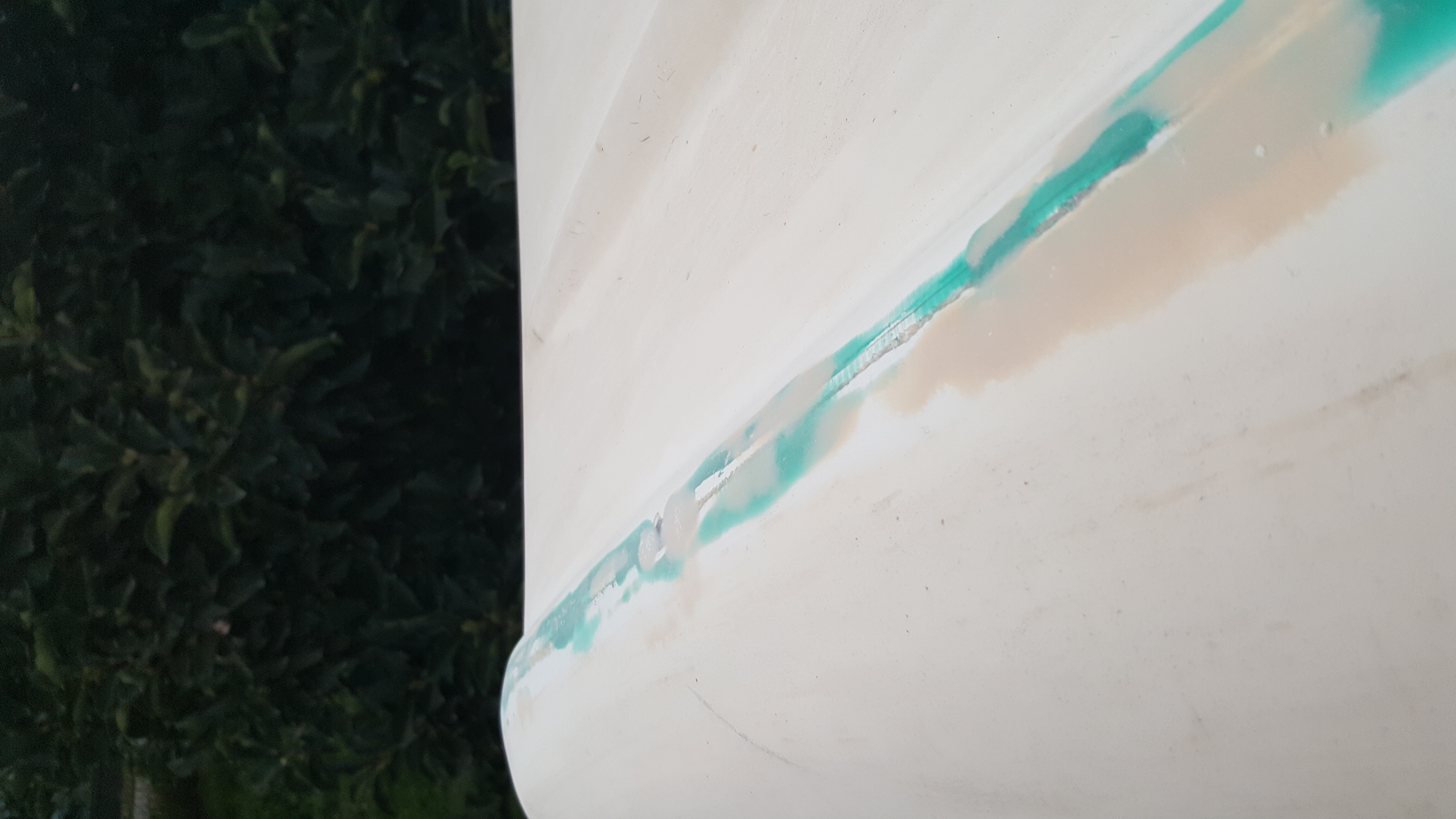

Tu już po naprawie:
Postautor: Murano » poniedziałek, 18 wrz 2017, 19:48
Obstawiam, że ktoś zgubił koło...
Postautor: Samoogon » poniedziałek, 18 wrz 2017, 20:04
:lol:
Chyba dwa :) muszę zapytać taty, coś mi się kojarzy, że kiedyś na betonowej autostradzie w drodze do Zgorzelca odpadło. Muszę dopytać.
Niestety nie udało mi się całkowicie zniwelować tej szpary przed laminowaniem, trudno szpachlę rozrobię w beroniarce :)

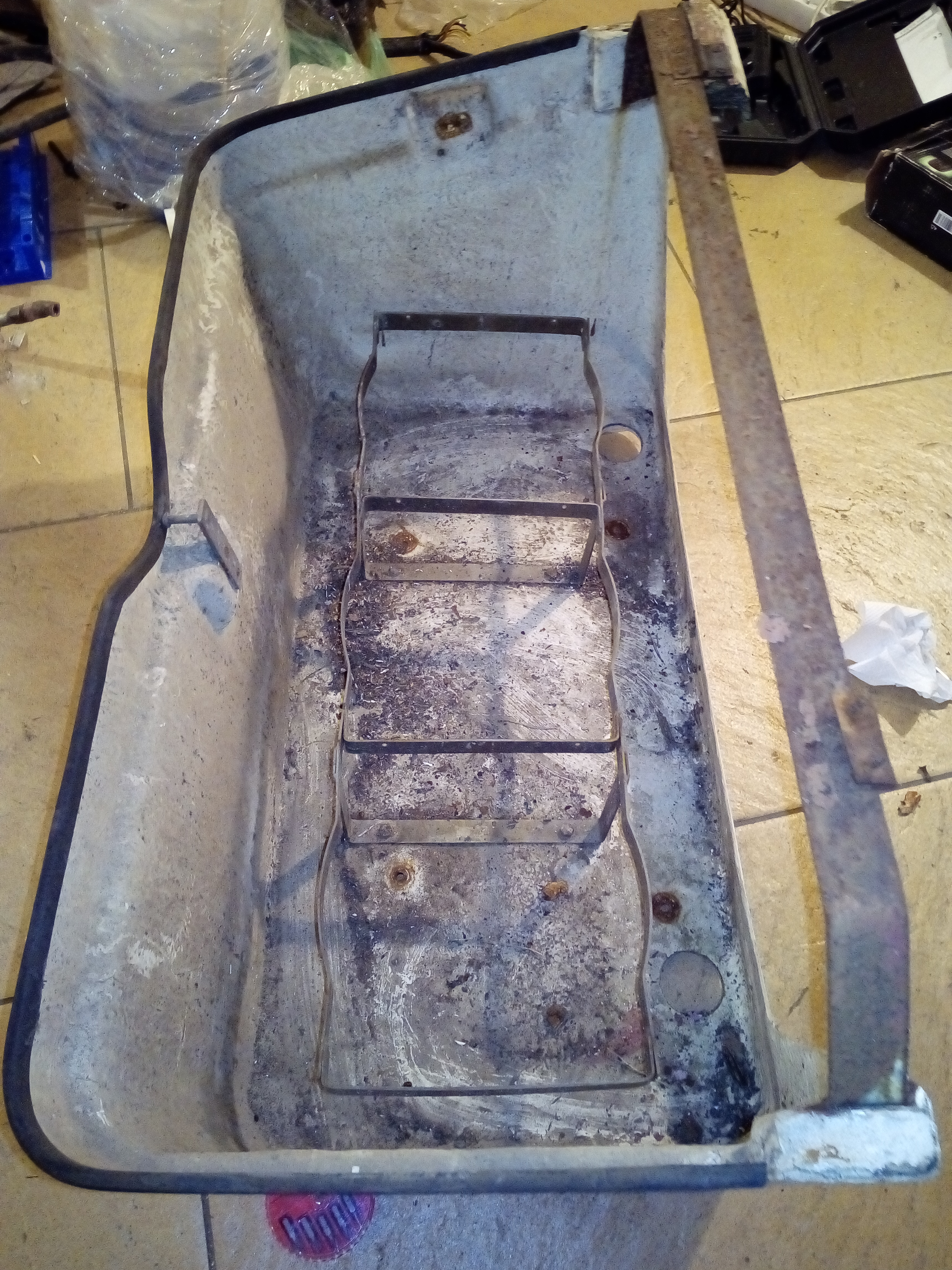

Prośbę mam.
Jeśli ktoś byłby tak miły wkleić fotkę mocowania śruby, którą chwyta zamek kufra. Mam coś nakombinowane na sztukę a chciałbym to naprawić przed malowaniem.
Zielony
Posty: 510
Postautor: Zielony » piątek, 22 wrz 2017, 09:19
Będzie wystarczające? :)
Postautor: Samoogon » piątek, 22 wrz 2017, 10:22
Dzięki!
Jeszcze pytanie, ten plaskownik ze śrubą w jaki sposób jest zamocowany? Tutaj widać jakby był przykręcony, ale na kufrach nie widziałem w tym miejscu śrub.
Zielony
Posty: 510
Postautor: Zielony » piątek, 22 wrz 2017, 11:00
Z tego co pamiętam jest tam przylaminowany kawałek drewienka (widać pogrubienie na kufrze od środka) i do tego przymocowny metalowy element zamka na dwa wkręty od środka kufra, które nie wychodzą na stronę zewnętrzną kufra. Jak wrócę do domu to postaram się zrobić dokładne zdjęcie - to na szybko znalazłem w swoim archiwum fotografi "jak to było poskładane" :P
Postautor: Samoogon » piątek, 22 wrz 2017, 11:57
Dzięki!
U mnie jakieś druciarstwo, był wywiercony otwór na brzegu laminatu i tam śruba. Wszystko się to chyba złamało i ktoś dał płaskownik ale z przodu.

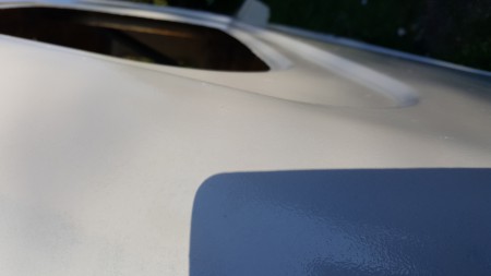

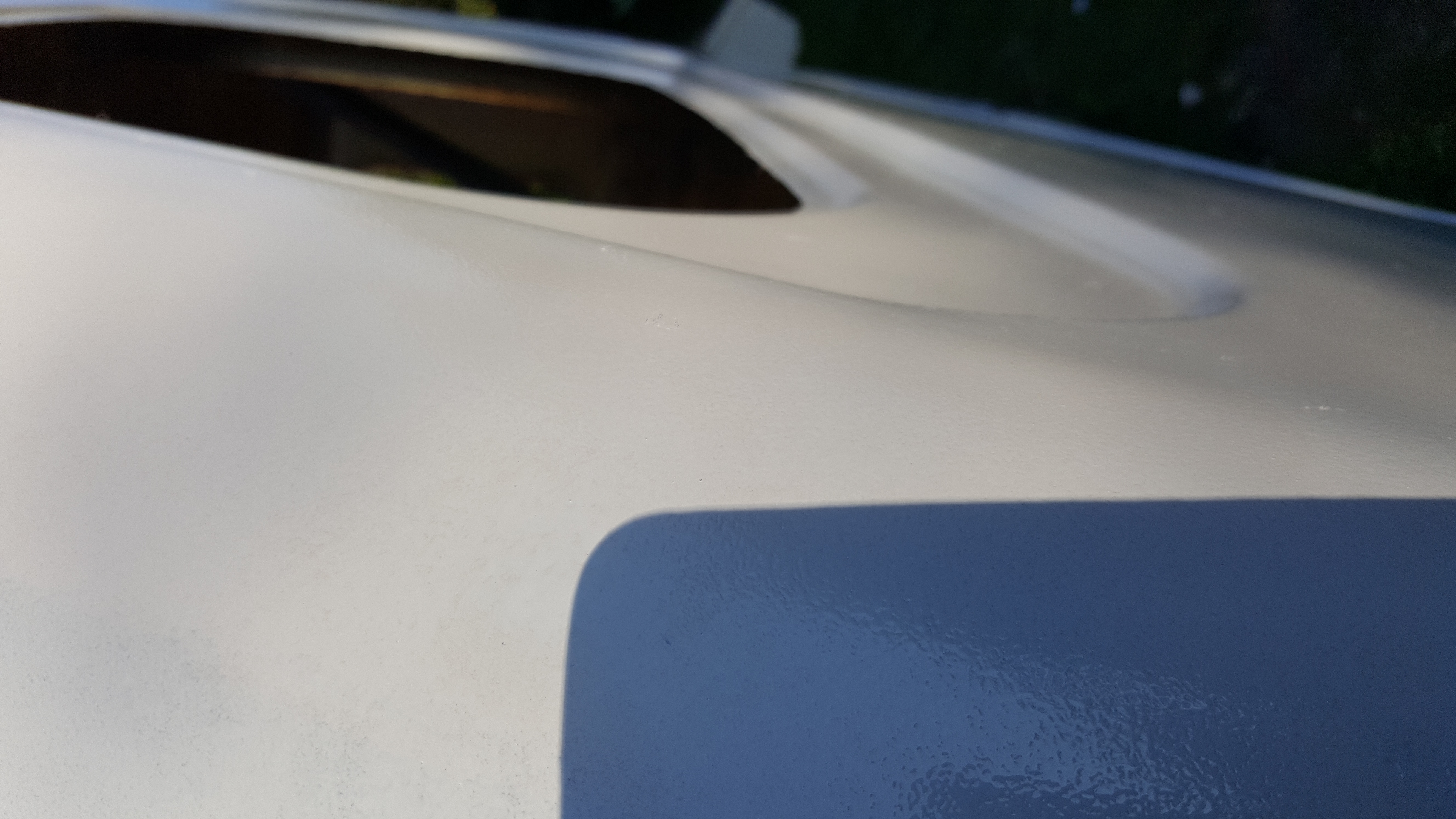

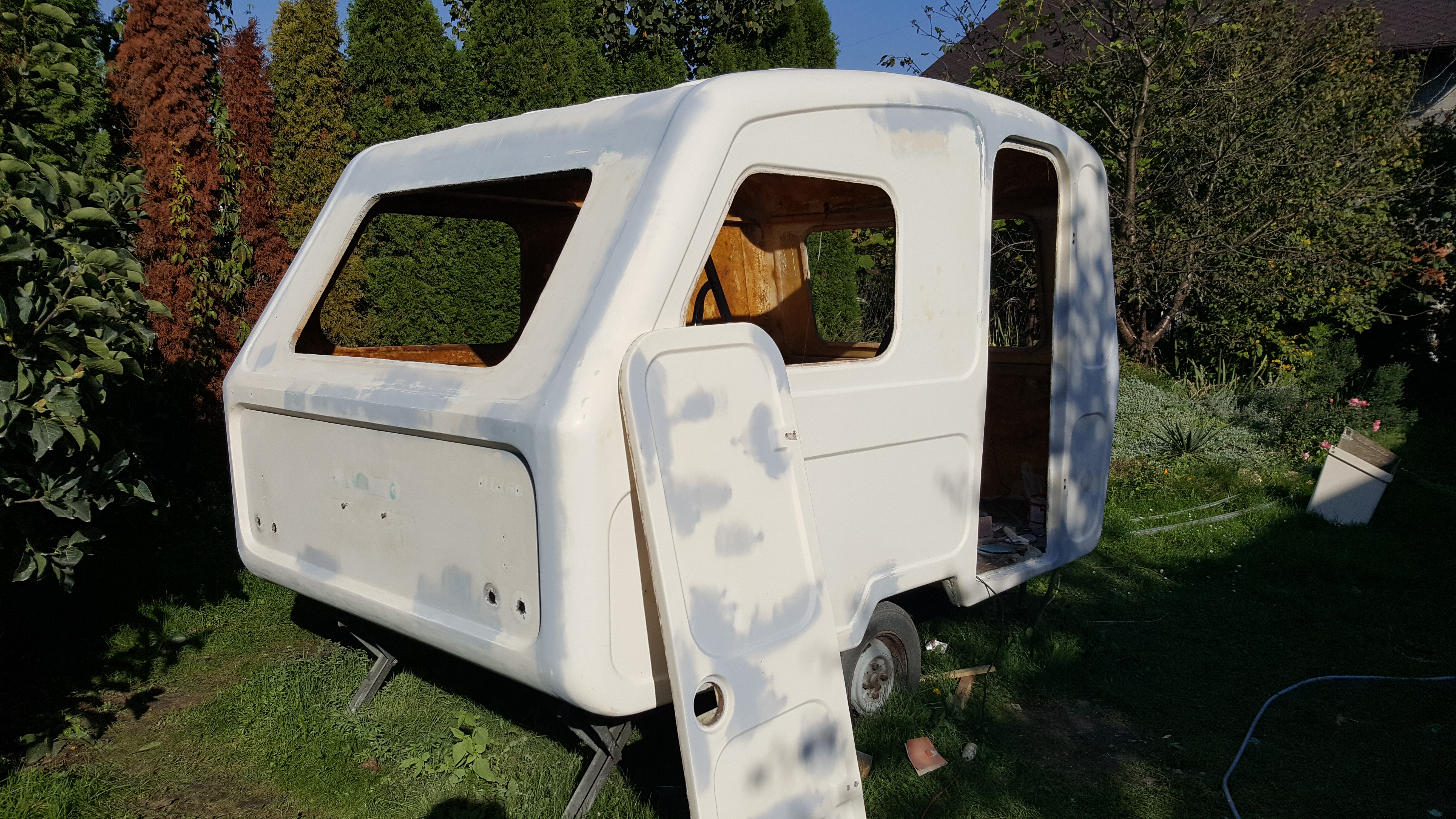

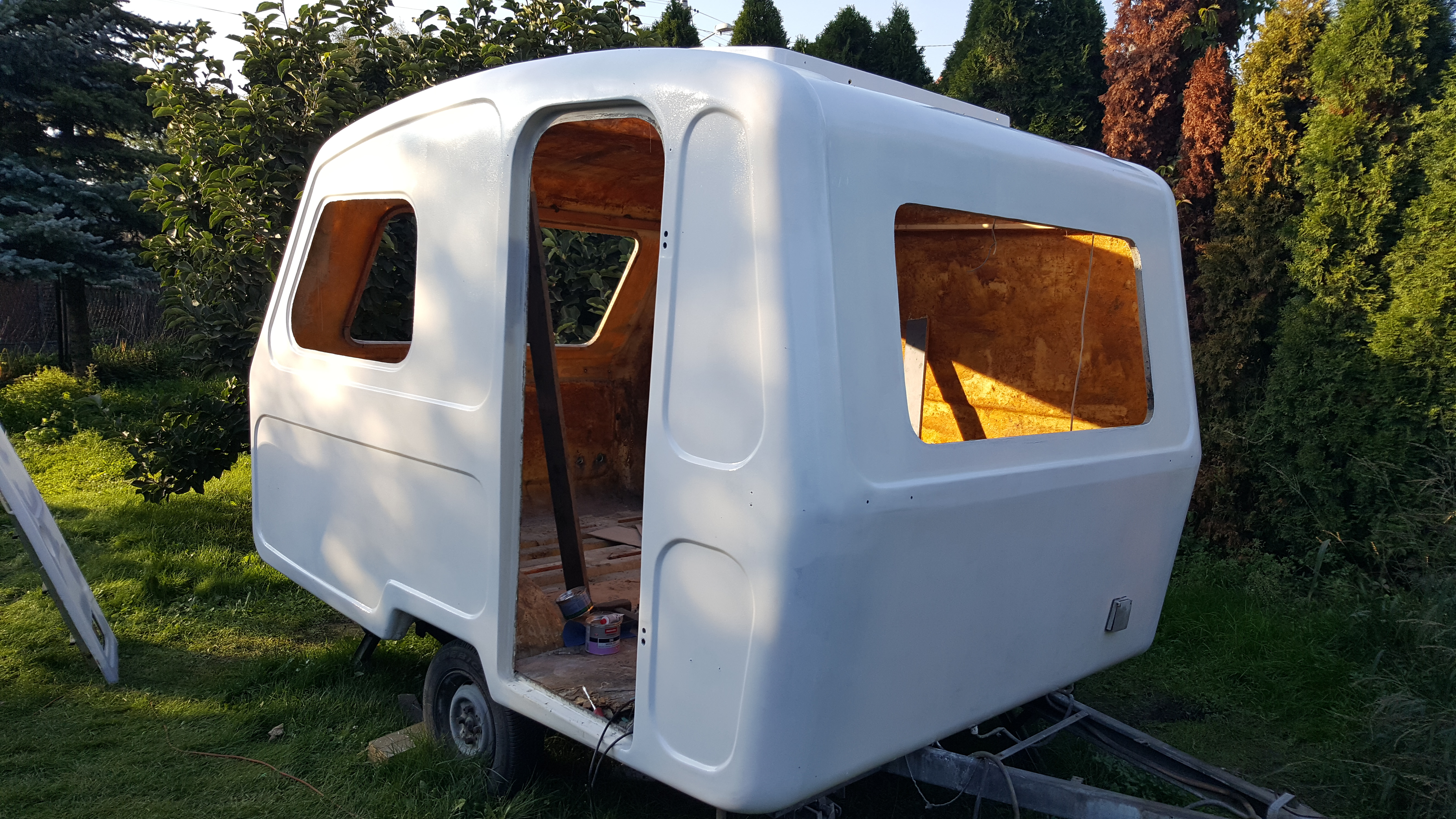

Postautor: Samoogon » czwartek, 28 wrz 2017, 17:35
Budka w końcu przygotowana do malowania, myślałem, że ten moment nigdy nie nadejdzie :)

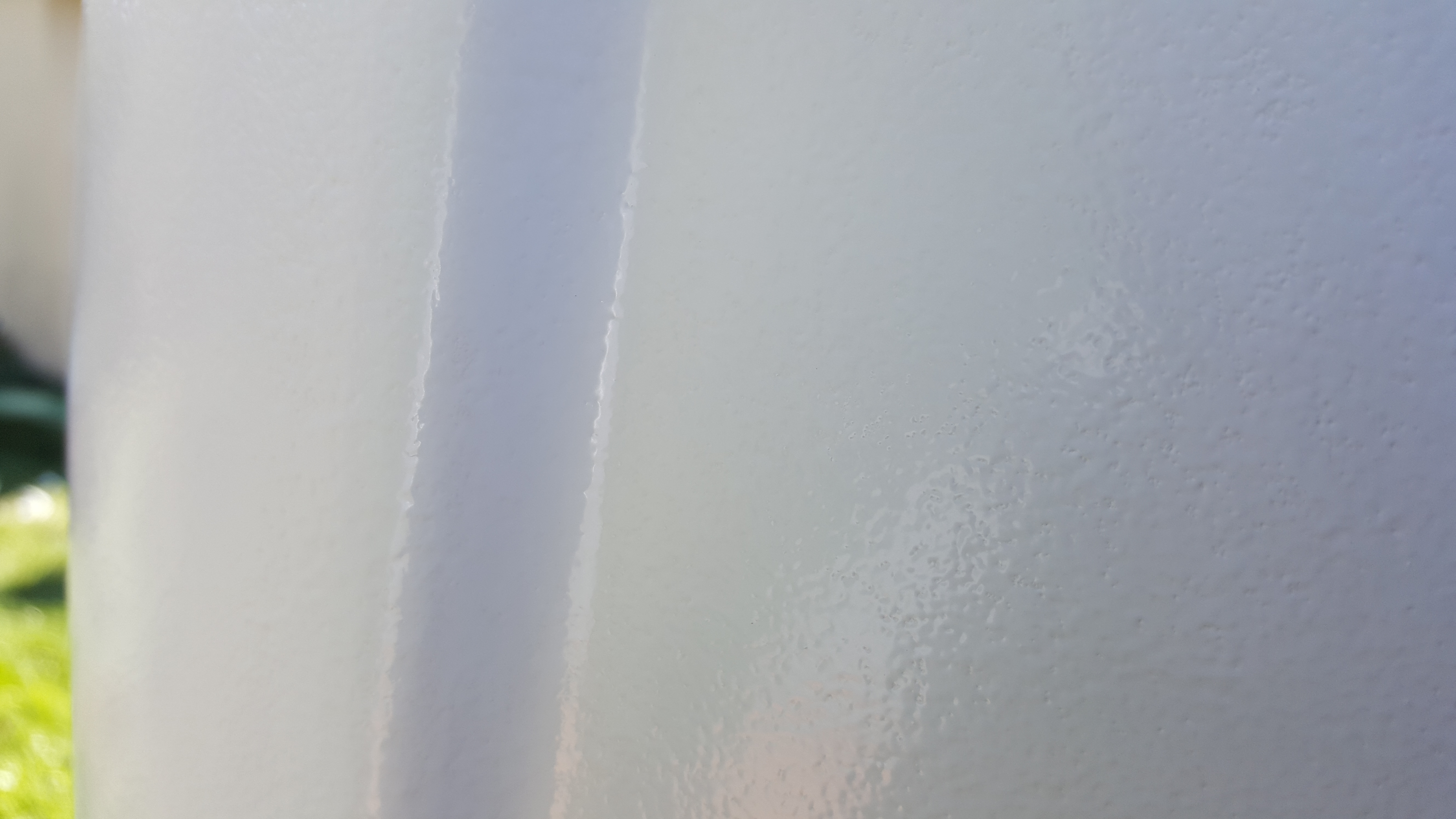

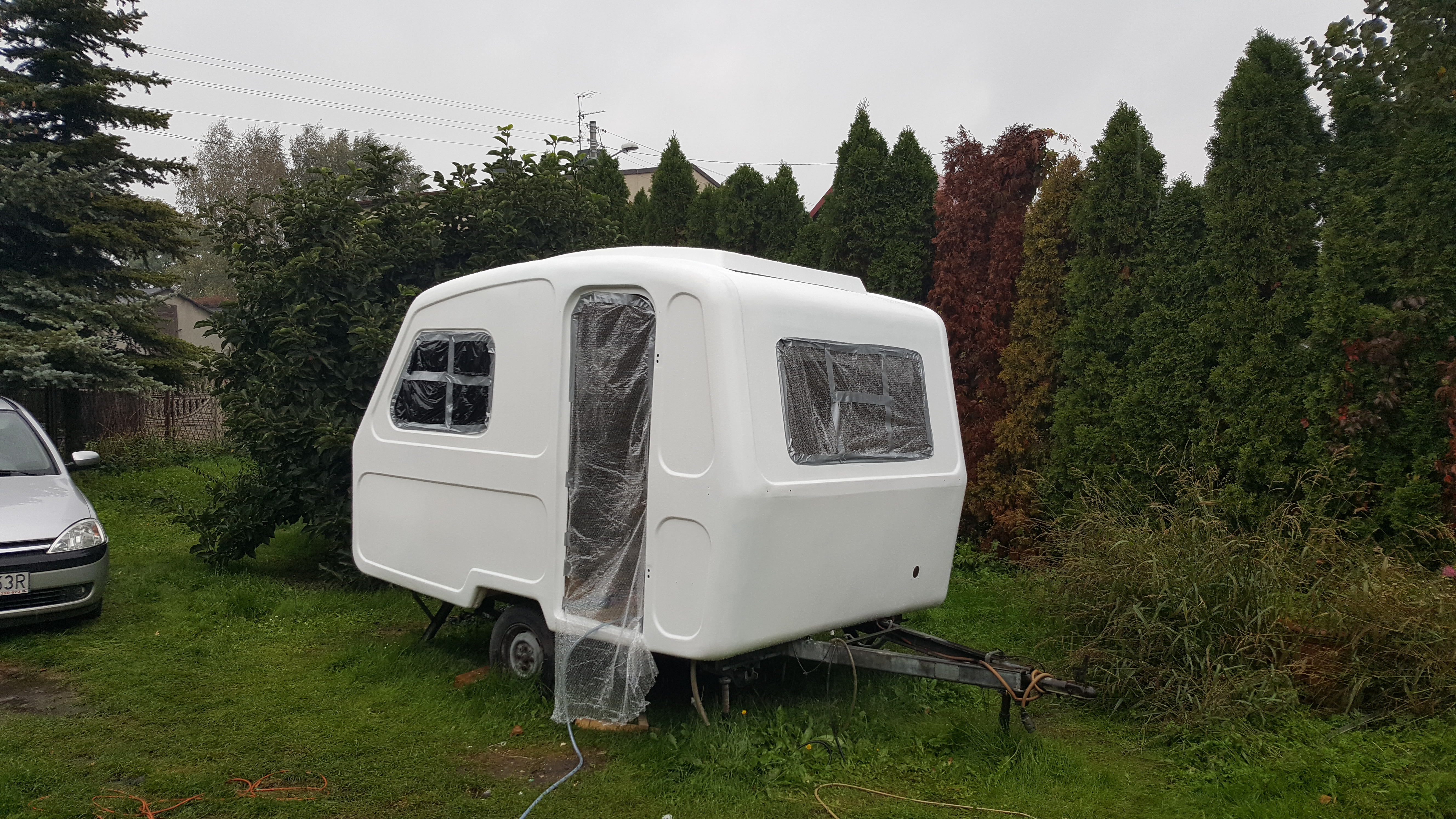

Dziś poszła pierwsza warstwa jothun hardtop flexi, maluje się bardzo fajnie, kryje dobrze. Niestety malowanie na dworze nie pomaga, efekt?
No cóż pistolet to nie jest i nie będzie, na razie się nie wypowiadam i nie feruje wyroków. Będzie gotowe, będziemy gadać :)
Tak wybrałem ze względu na możliwości i tak musi być.

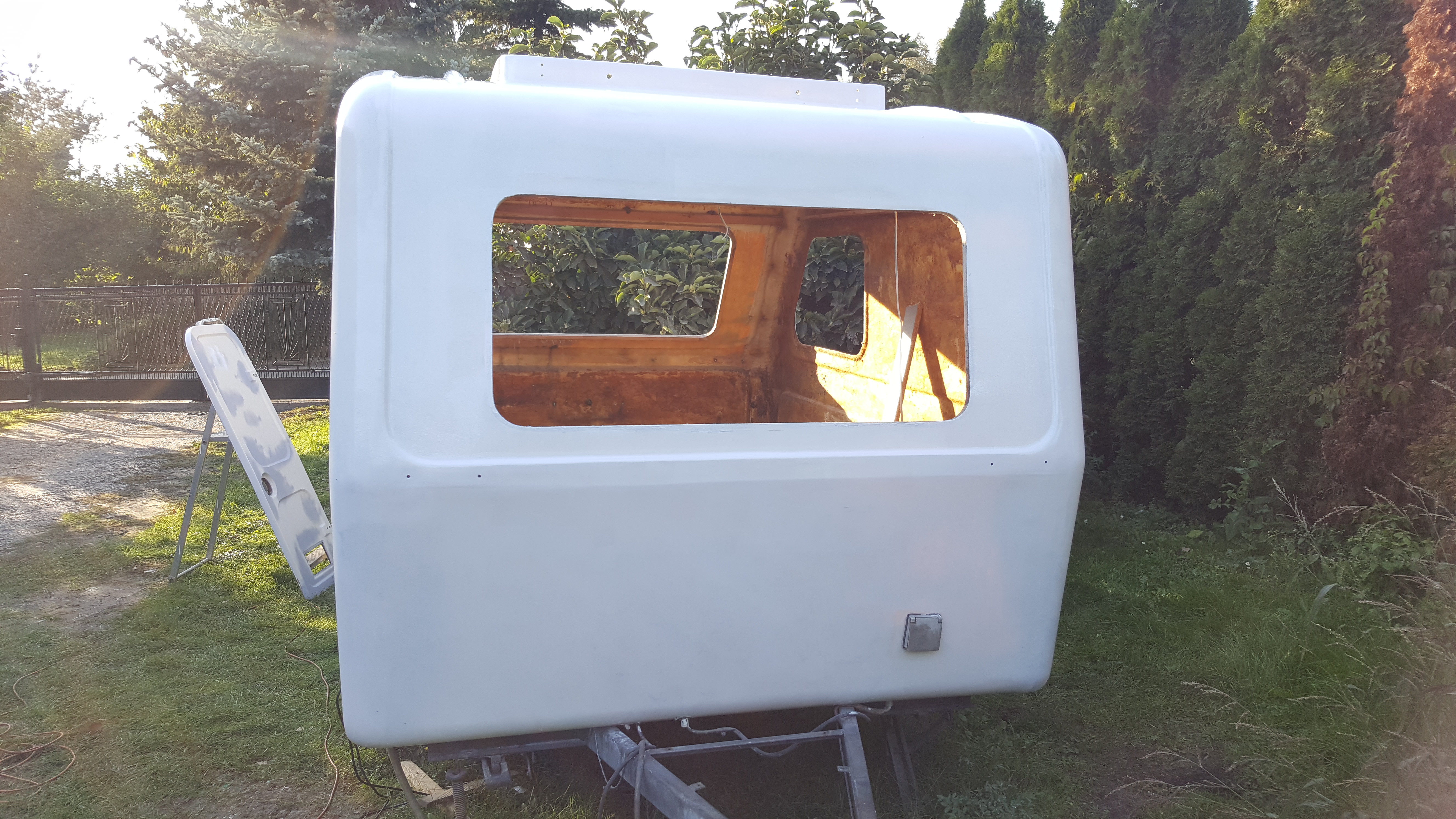

Wczoraj na próbę malowałem pokrywę dachu i zużyłem trzy gąbkowe wałki, dziś kupiłem w casto takie do żywicy i jednym pomalowałem prawie całą przyczepę. To również jest odpowiedź na pytanie które bardzo często się powtarza.

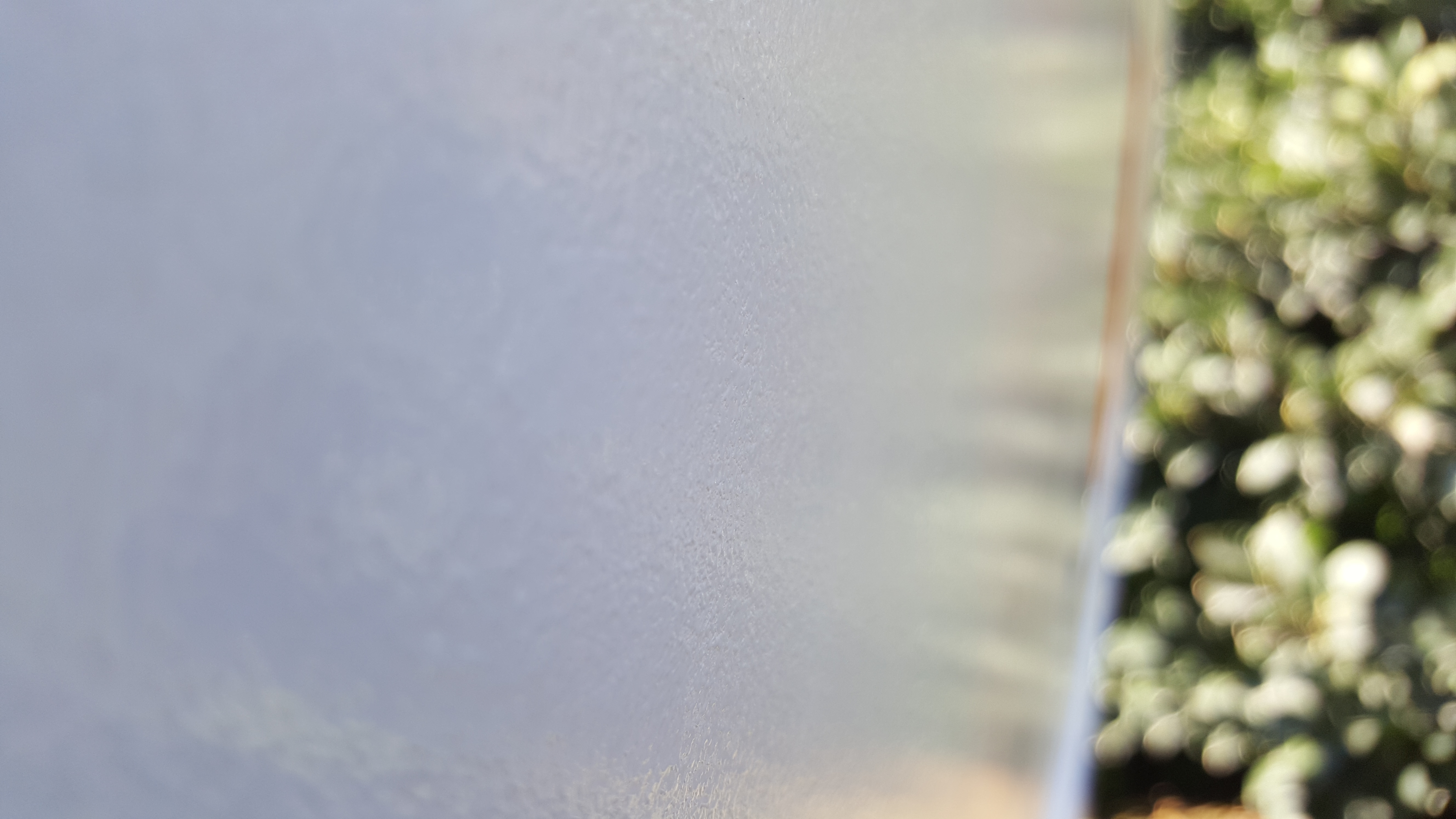

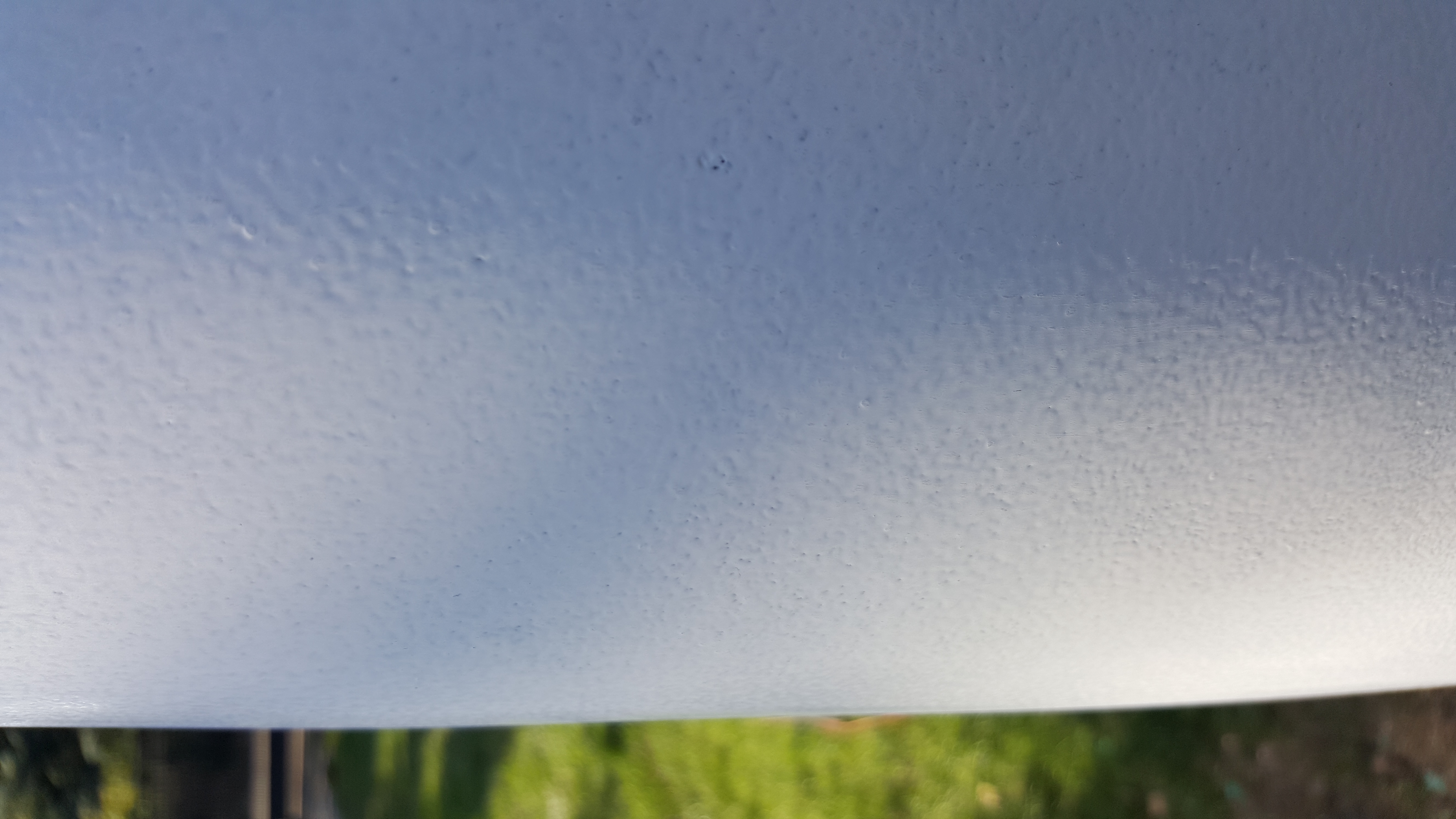

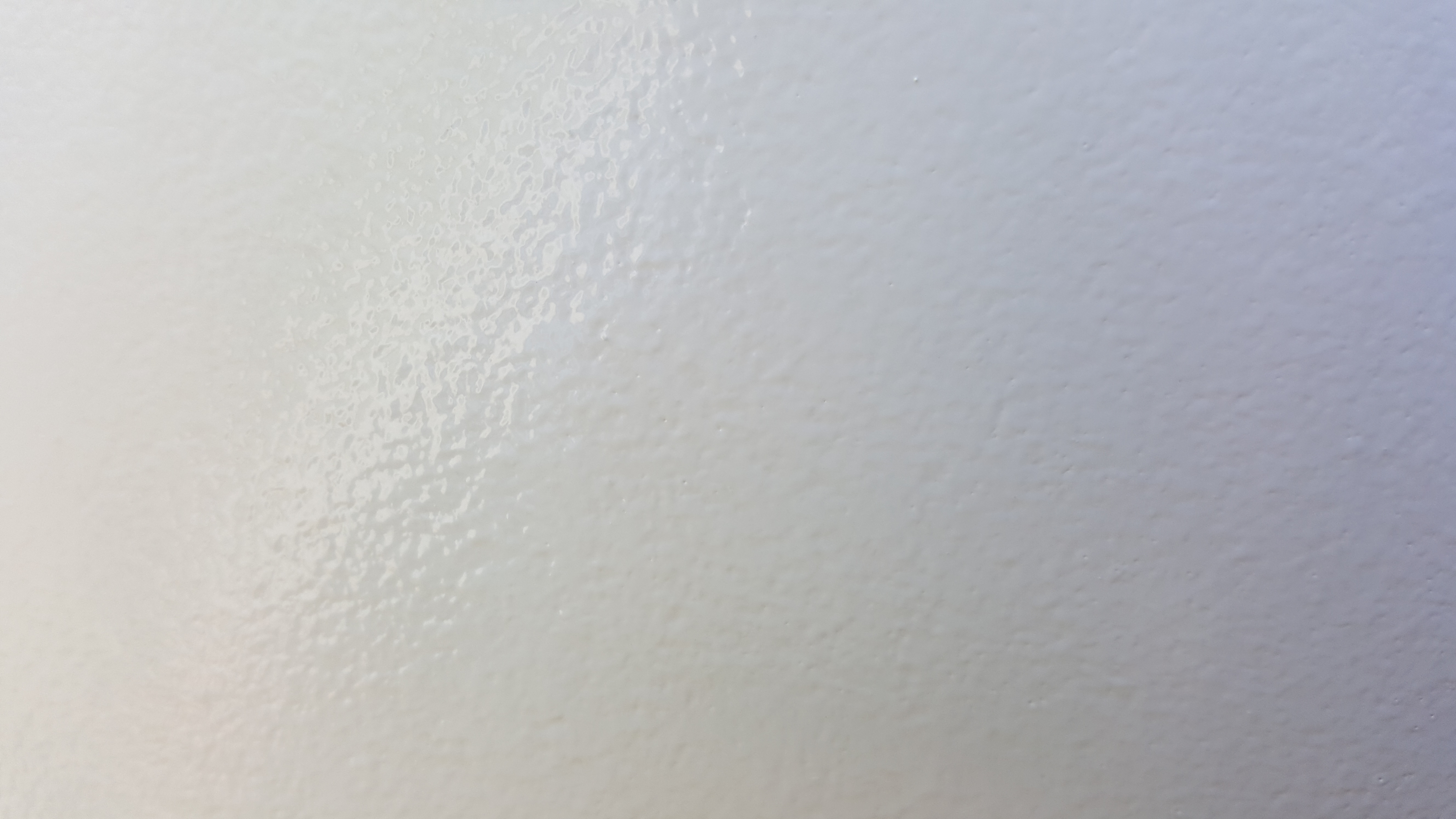

Kilka zdjęć pierwszej warstwy, może komuś się przyda bo to dość często poruszamy na forum temat:
Trochę widać ale i tak do końca nie jest to realny przekaz, wszystko zależy jak ustawimy aparat względem światła. Można zrobić tak żeby było bardzo widać niedoskonałości i można je też ukryć.

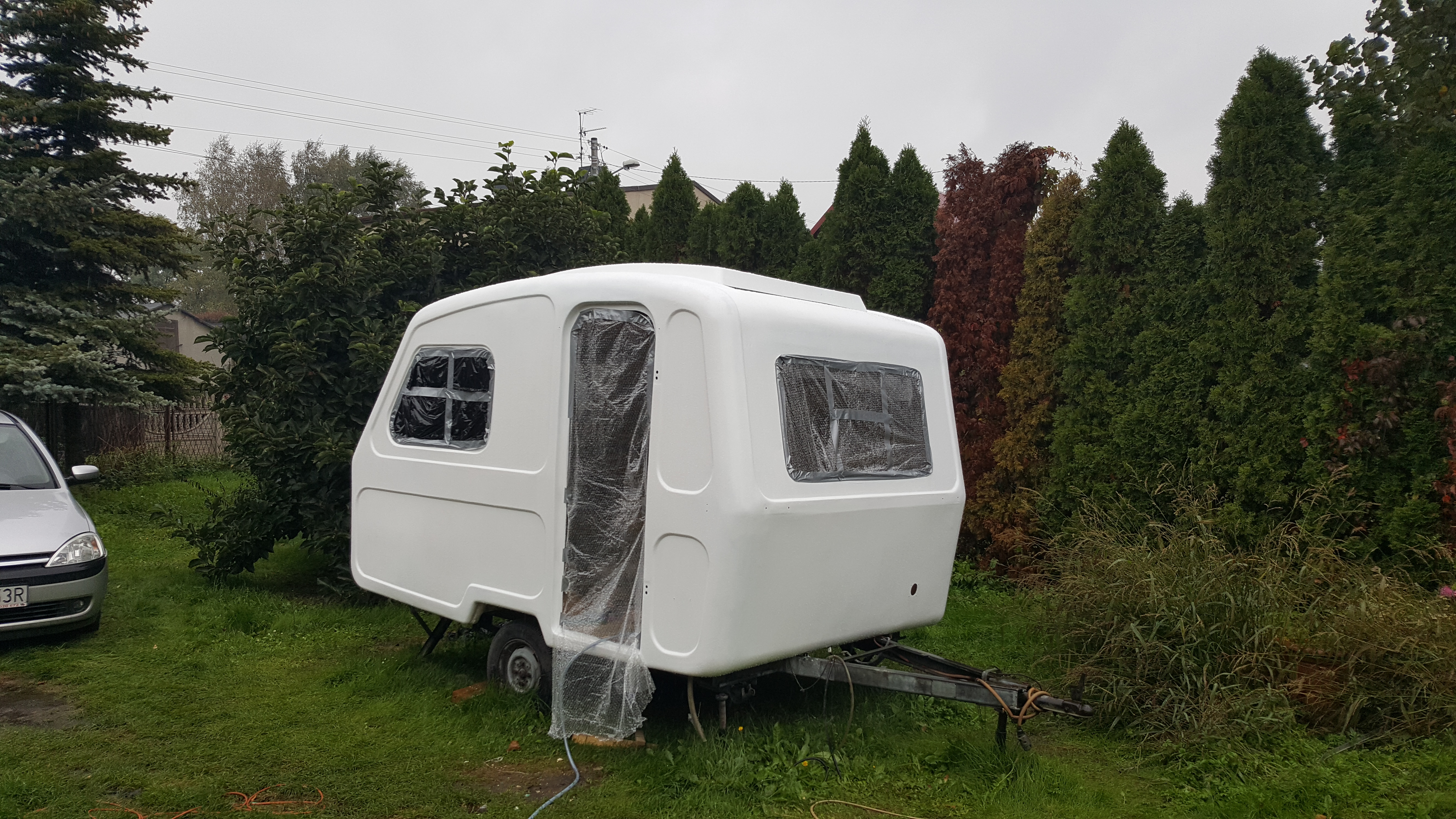

I cała pomalowana dziś częściowo budka:

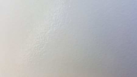

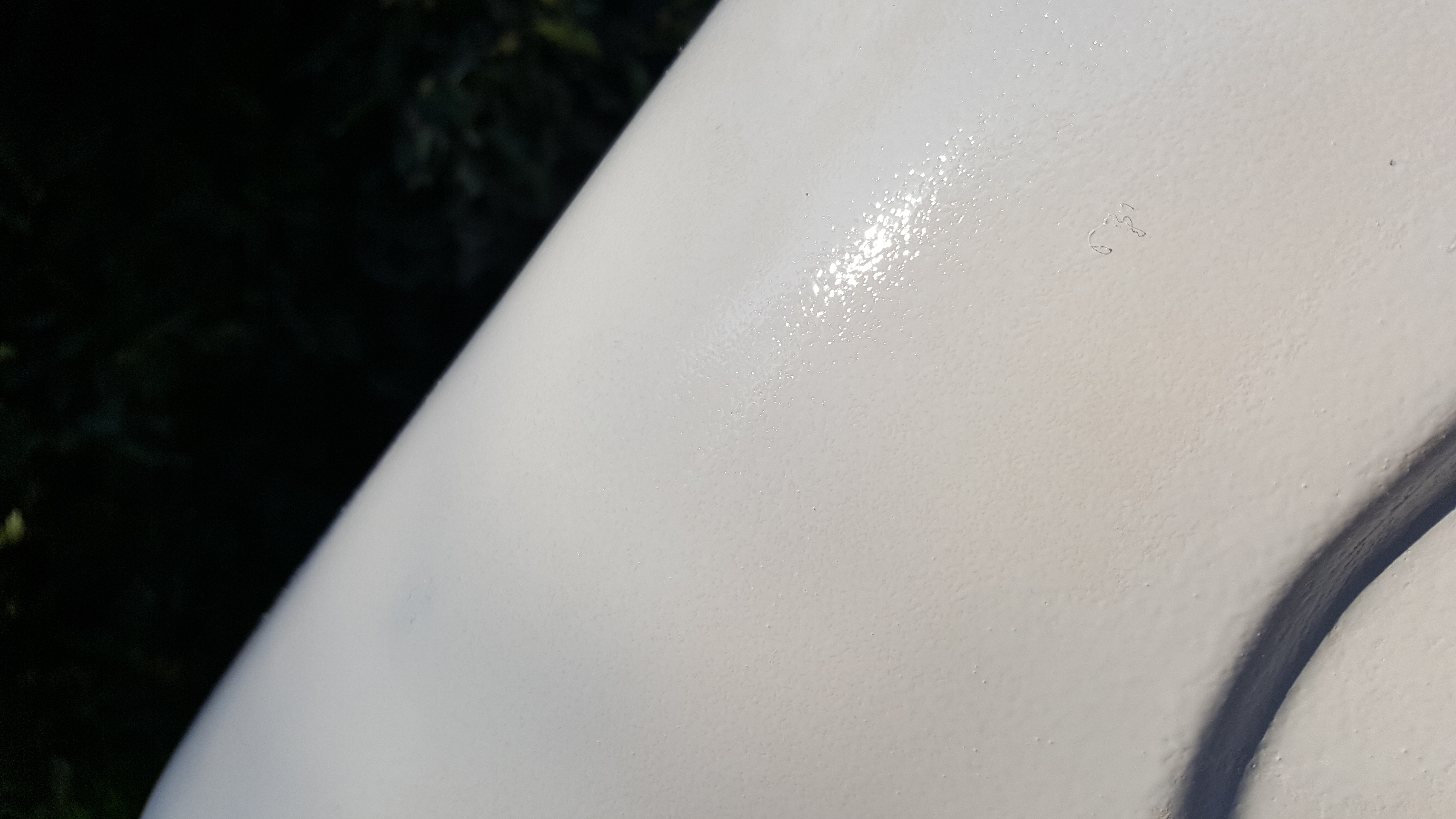

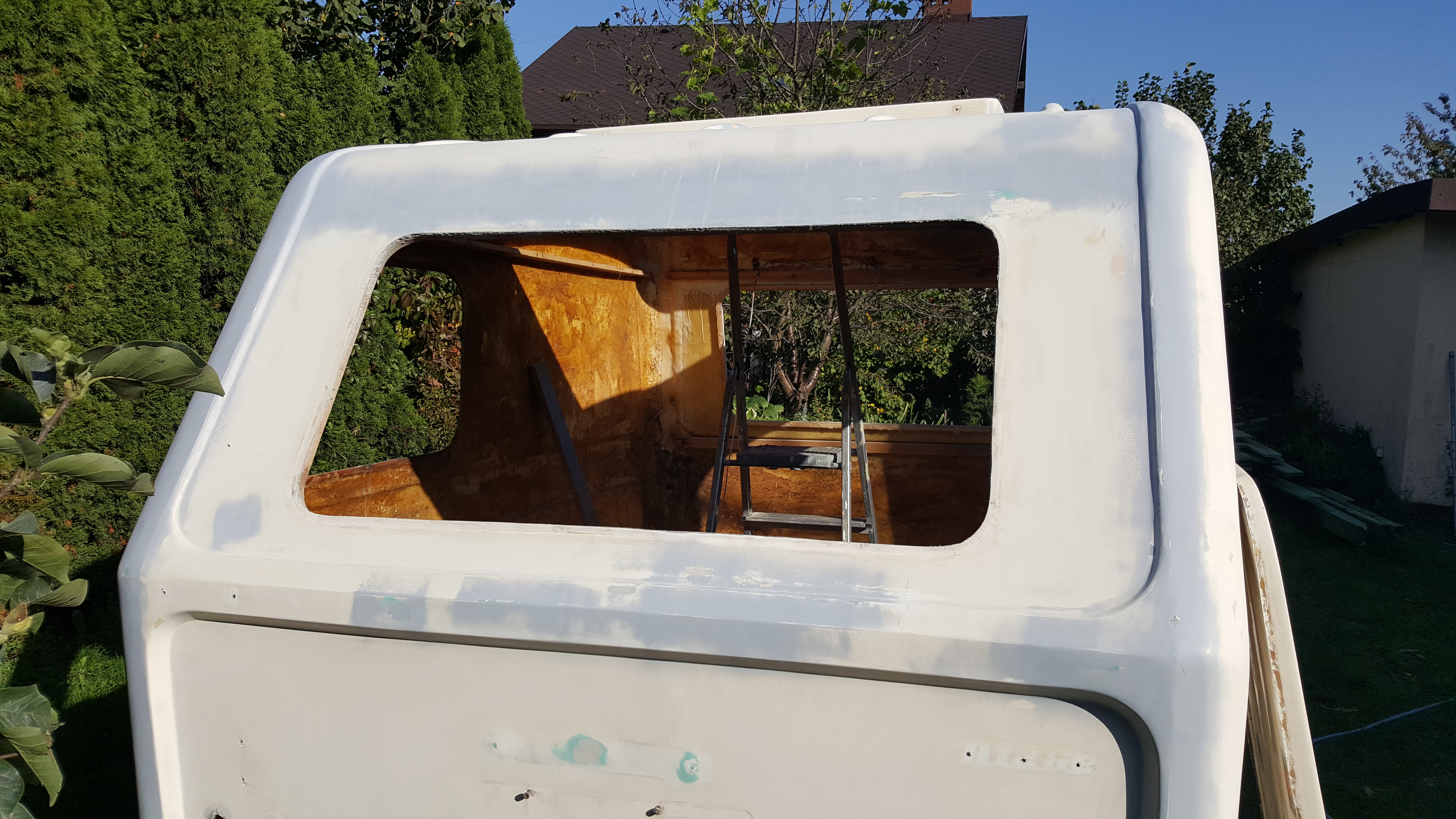

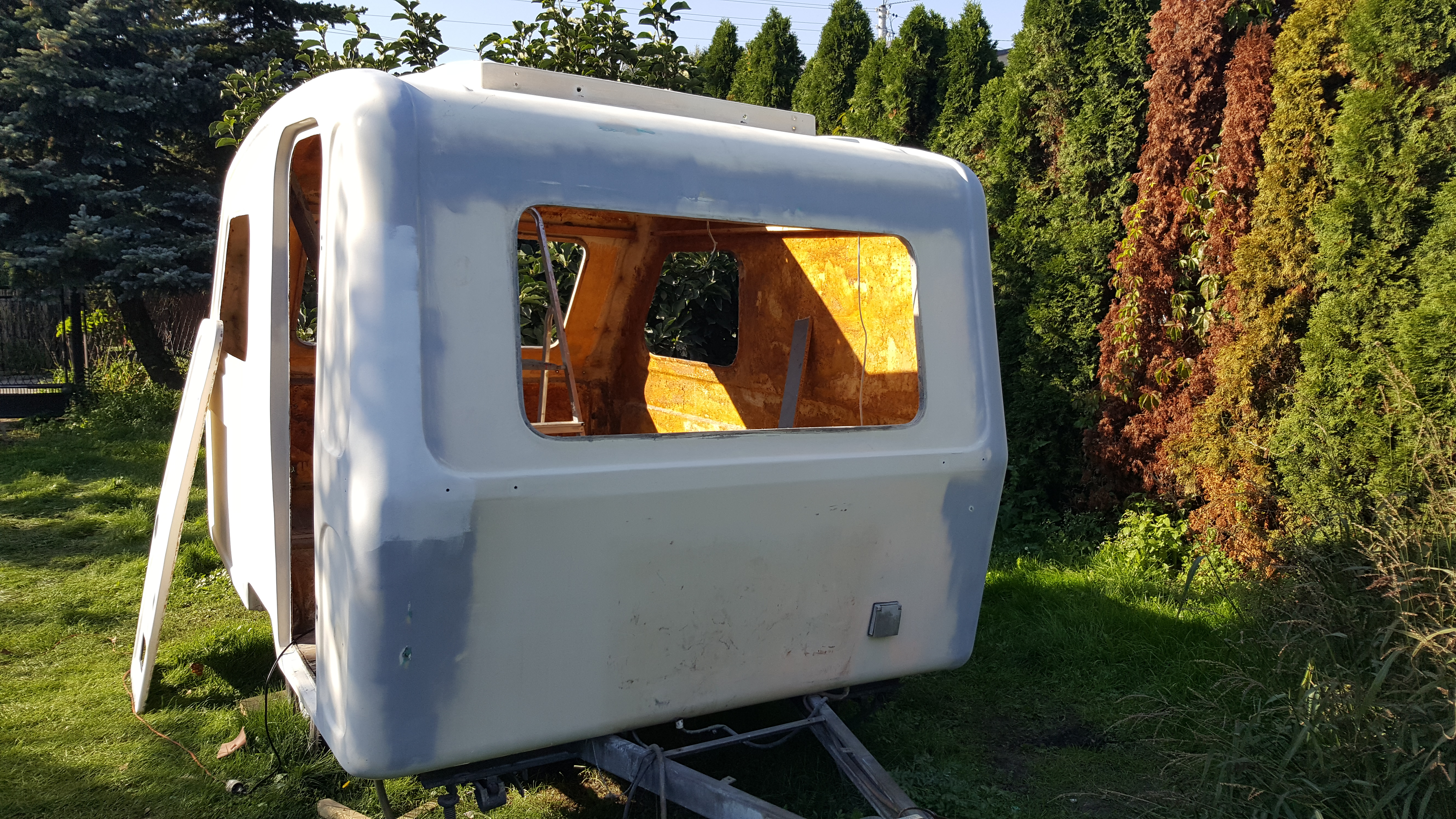

Postautor: Samoogon » środa, 4 paź 2017, 20:26

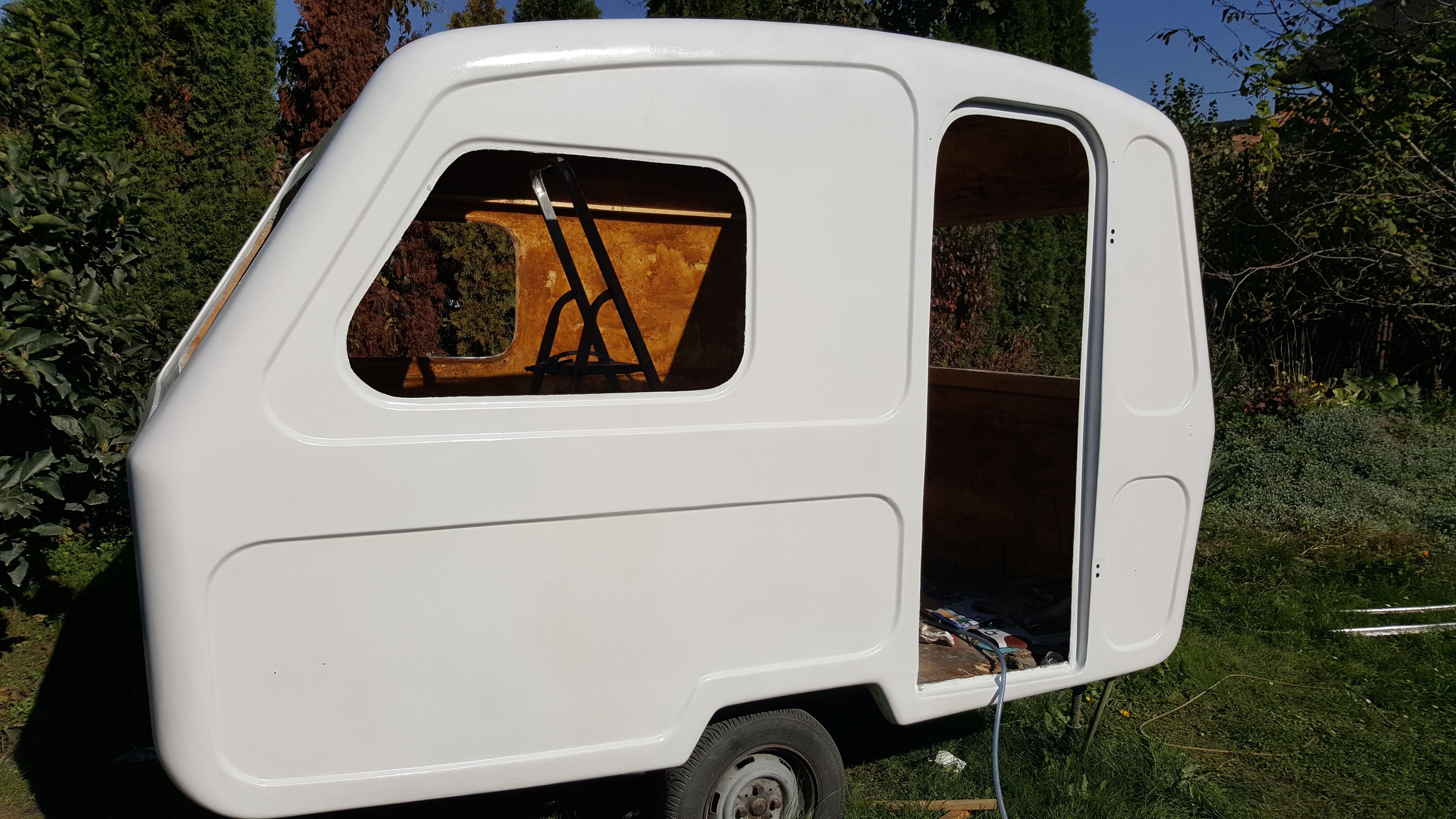

Pomalowana! :D
Wyszło dobrze, nawet bardzo dobrze jakieś włosy z wałka w kilku miejscach być może na wiosnę pobawię się w polerowanie. Całe szczęście rzutem na taśmę zdążyłem z pogodą. Został jeszcze do dokończenia panel i drzwi wewnątrz. Brakło farby bo jakiś sku....yn czytaj sąsiad napalił w piecu śmieciami i kopciuchy siadły na amen. Musiałem dach malować trzeci raz...
Jakieś zdjęcia faktury jak to wygląda,
Może się komuś przyda:
Postautor: Murano » środa, 4 paź 2017, 20:42
Efekt jak u mnie. Poświęć trochę czasu na zabawę z papierem wodnym i polerkę. Efekt będzie dużo lepszy i utrzymanie czystości będzie formalnością.
