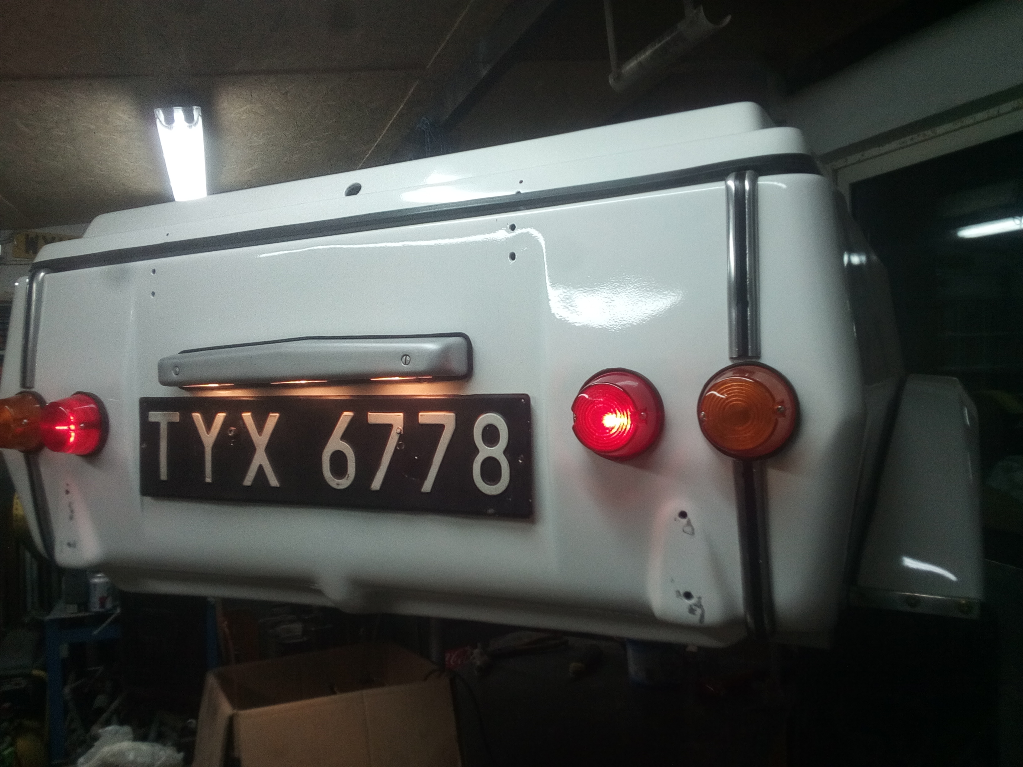

No Ci powiem Murano, że może się dam radę z prezentami śmignąć. Będę musiał kupić chyba wieloryba to może dłużej mi zejdzie... Ale powiem, że jeszcze trochę zostało, pomalować felgi, oświetlonko w środeczku i materiałem jakimś obić no i pomalować te płaskowniko-oboje do właśnie odblasków dzięki którym będę szczęśliwy bardzo bardzo mocno.

Poszedłeś jak burza, szybko, pięknie, oczom nie wierzę jaki efekt. Bomba.

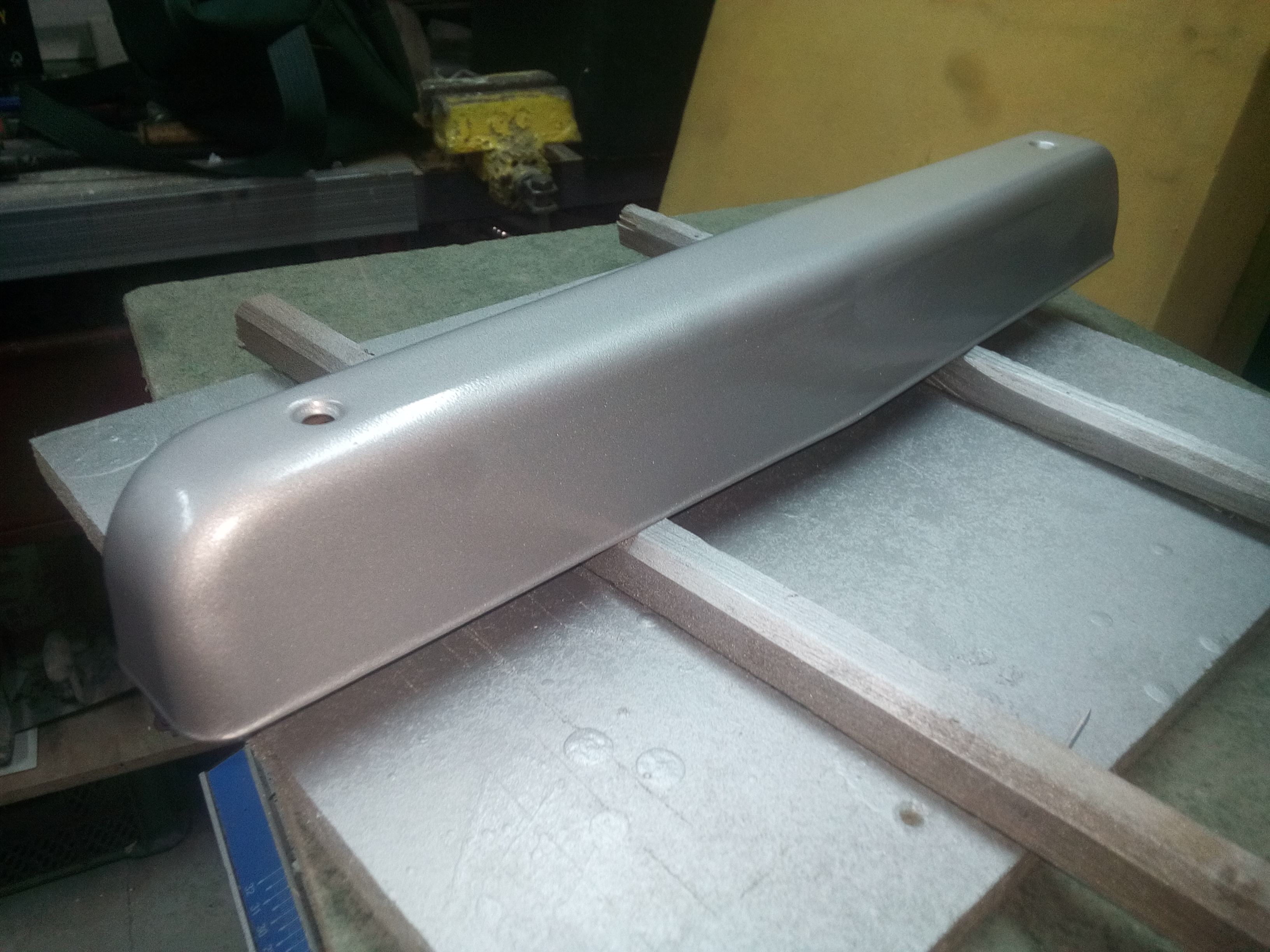

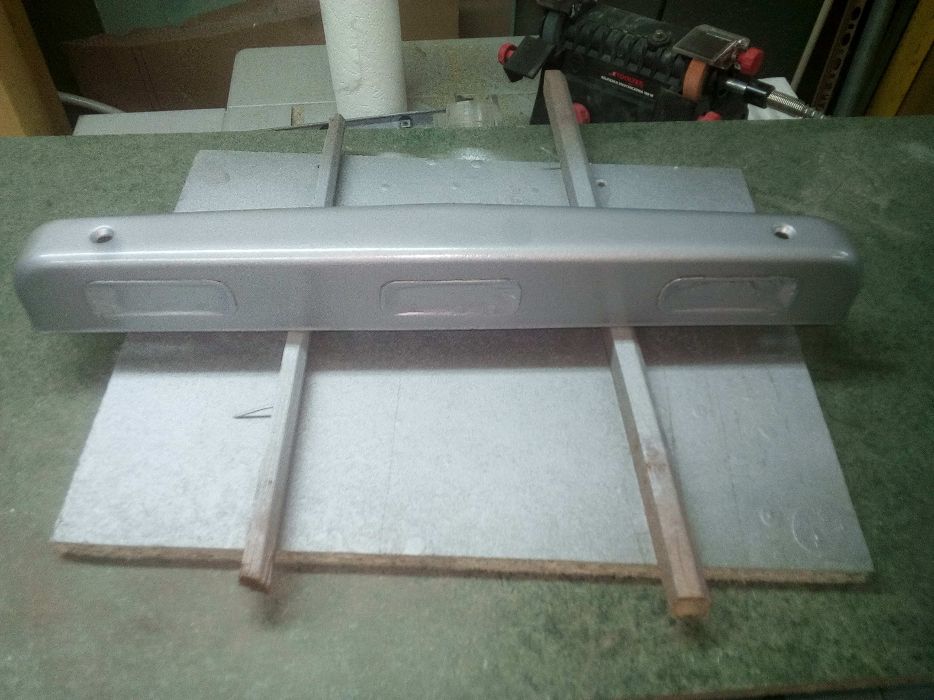

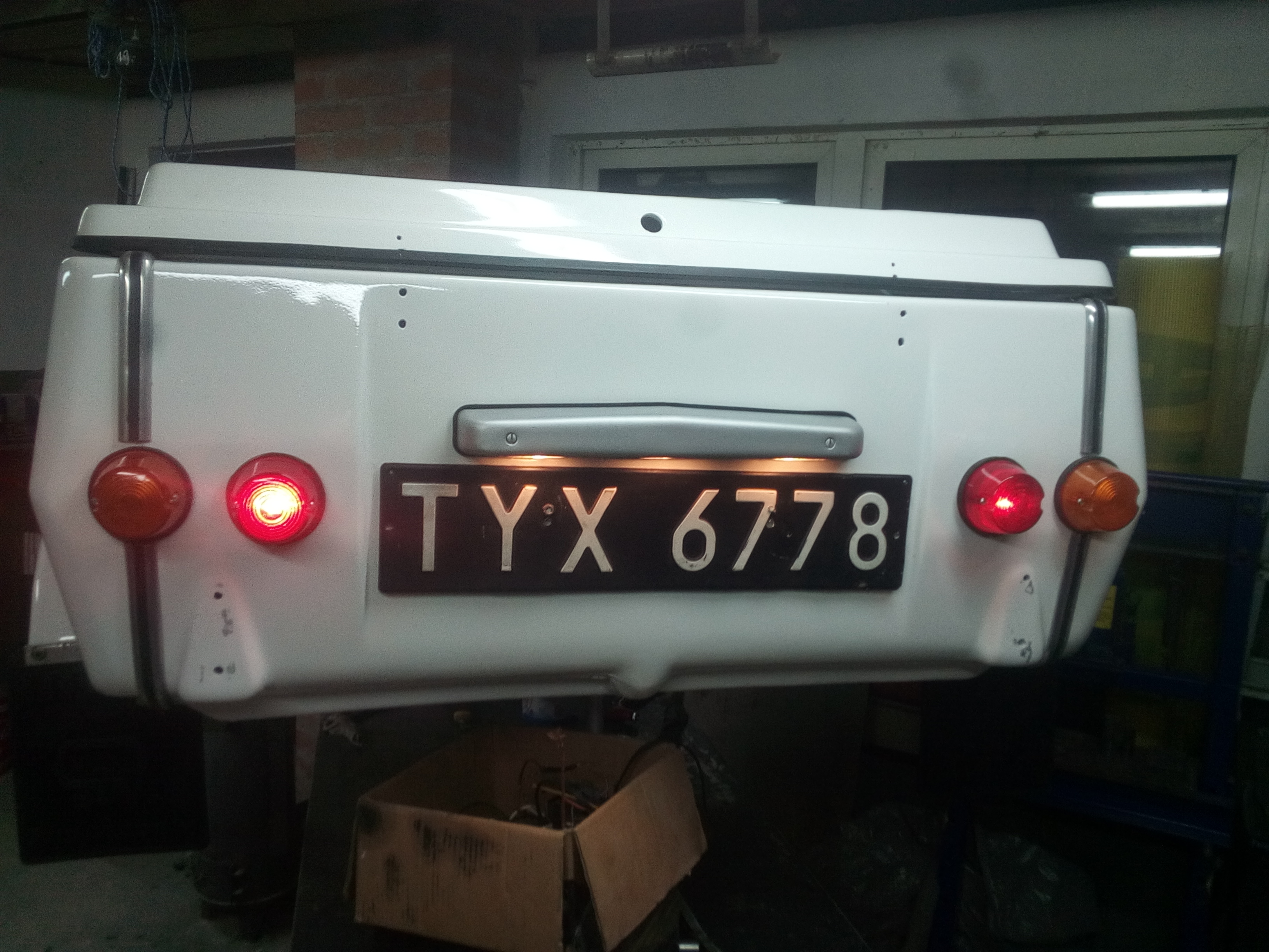

Dzisiaj przyszła lampka od Mirka za którą jeszcze raz mu dziękuję :D Szlifnąłem coś tam, popsikałem, jutro przykręcę i dupcia będzie prawie skończona.

Postautor: CONFEX » czwartek, 13 gru 2018, 19:53

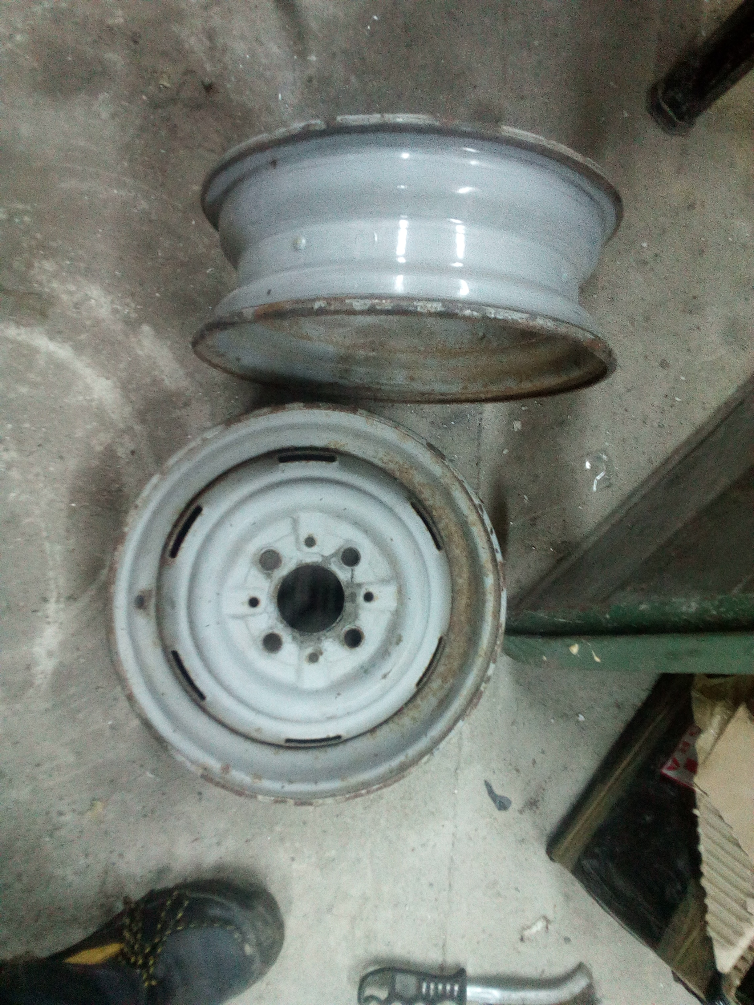

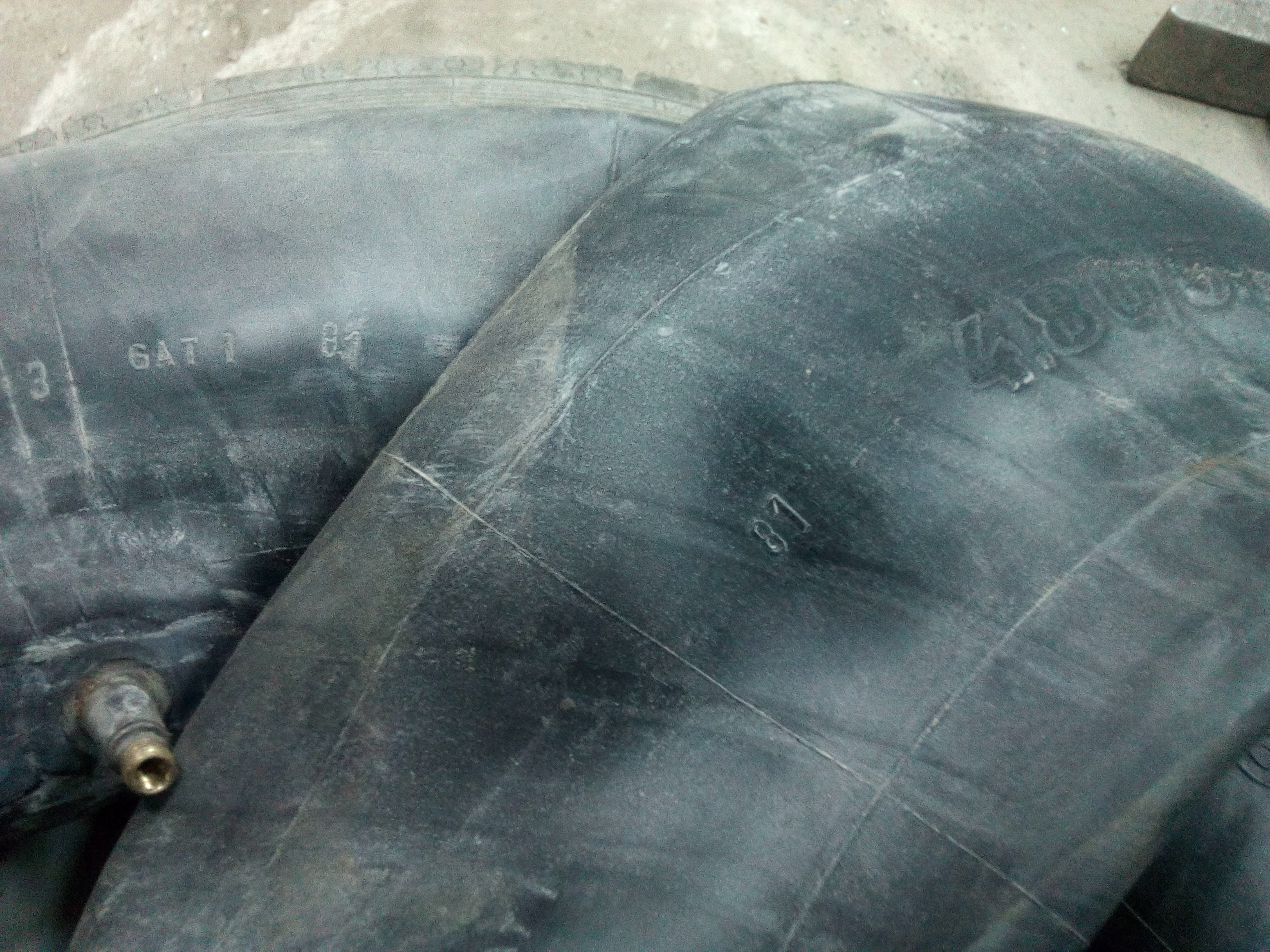

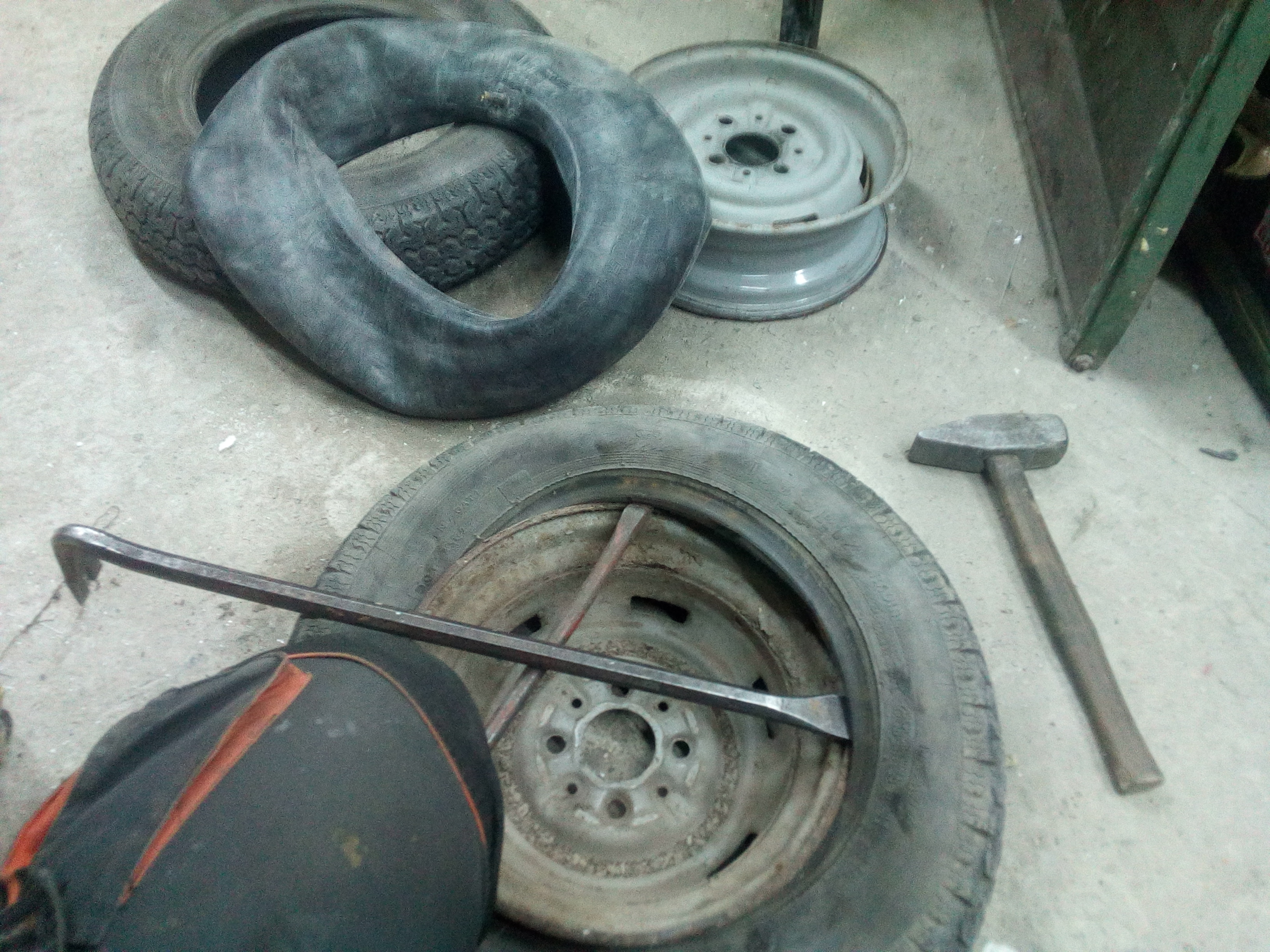

W dniu dzisiejszym mały test oświetlenia zaliczony. W końcu zabrałem się za koła. Pamiętacie jeszcze starą szkołę...? Mi zostało we krwi, miałem 5 maluchów z czego jeden pechowy dziennie nawet 3 flaki w różnych kołach... Dzisiaj 10 min i obydwa koła rozebrane. Nie wiem czemu ale trochę głupio mi się zrobiło jak wyciągnąłem 2 nigdy nie klejone dętki z 81r. Panie toć to oryginał! Nawiasem mówiąc 3 lata starsze ode mnie i w lepszej formie...

Czy ktoś jeszcze dziś potrafi naprawić koło w samochodzie samodzielnie?
No oczywiście oprócz Ciebie :)
Re: Remont n 250 - totalny złom...
Postautor: Fiacior75 » czwartek, 13 gru 2018, 21:08
Samoogon pisze:Czy ktoś jeszcze dziś potrafi naprawić koło w samochodzie samodzielnie?
Jo umia :mrgreen: ale mam sposób na dwa młotki i jedną łyżkę, możemy zrobić zawody na zlocie kto pierwszy zdejmie oponę :lol:

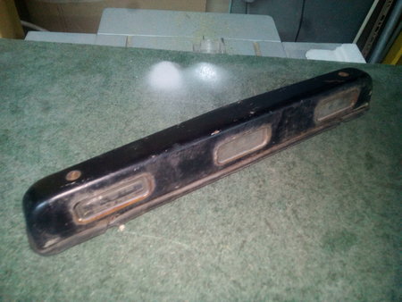

Nie, to jest chyba niewykonalne. Ładnie oklejone tesiemką obustronnie. Gdzieś ktoś pisał że się da, ale dremelem to chyba szkoda zachodu. Oczyścić, zakleić, malować.

Tak, to ja tak zrobiłem, jest trochę roboty z tym, ale jak obudowa nie jest zardzewiała przy tych szkiełkach to czy warto rozbierać... Każdy sam sobie odpowie.

Ja też wyciągałem, bo lampa była dość mocno skorodowana i...
I wyjąłem w kawałkach :cry:
Musiałem zreanimowac ją przy użyciu plexy z pudełek po kasetach magnetofonowych - wkleiłem od środka.

Ja wyciągałem.
Trzeba opalarką podgrzać od środka te "wargi" w szkiełkach i delikatnie śrubokrętem je pozaginać do środka. Po malowaniu odwrotnie. Komfort pracy o niebo lepszy i przy odrobinie szczęścia szkiełka całe :-)

A tak poważnie to też wyjmowałem bo było trochę korozji dookoła szybek. Zjechałem te "wargi" dremelkiem a po reanimacji wkleiłem szkiełka. Grzać się bałem ale jak widać niepotrzebnie.
