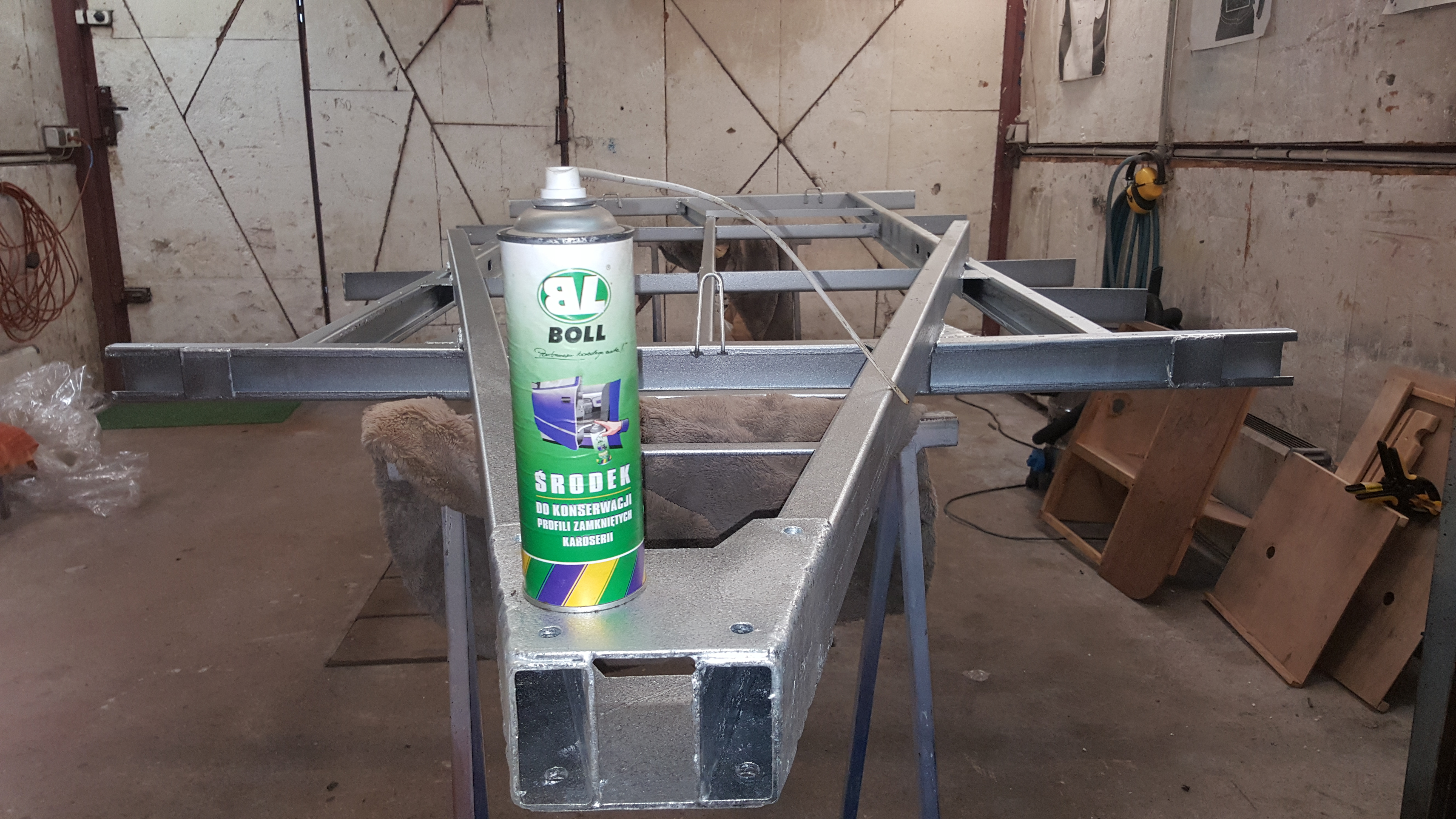

Konstrakszyn już na warsztacie
,pierwszą czynnością jaką zrobie to oczywiście konserwacja profili zamkniętych z oczywistych względów . Ja używam samochodowej konserwacji do profili zamknietych z fajną dyszą na trzy otwory świetnie rozprowadza ten specyfik. Używam go przy składaniu każdego zabytka cdn......
Fajnie, fajnie to wygląda.

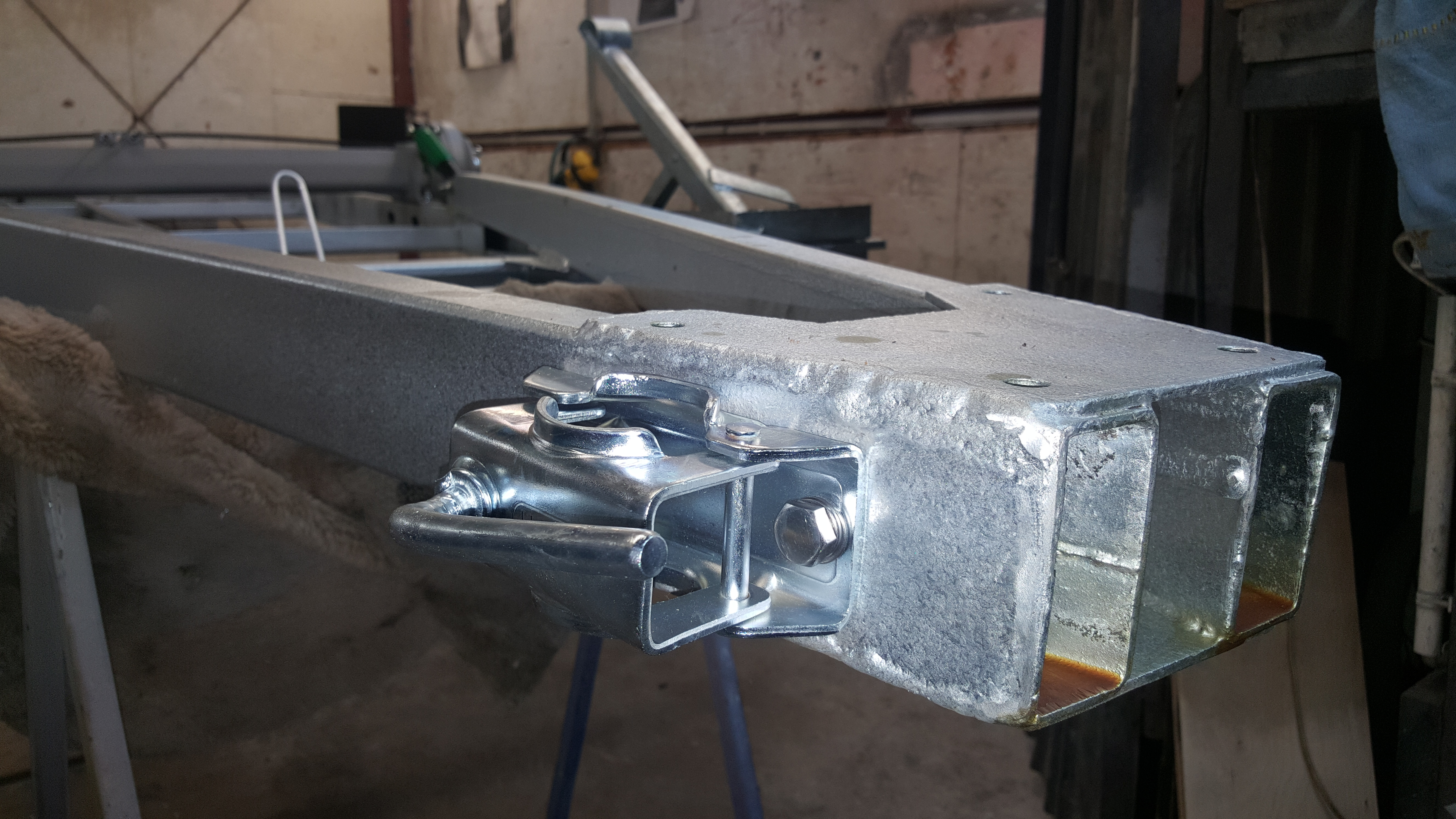

Mówisz o środku do profili zamkniętych, może i warto a nie pomyślałem o tym. Tylko kurczę, u mnie dyszel jest zamknięty na końcach i nie wiem czy to nie było błędem...
- Fiacior75
- Posty: 1945
- Lokalizacja: Ruda Śląska
RAFALSKI pisze:Fajnie, fajnie to wygląda.
No dlatego ja zostawiłem otwarty dyszel na przelot ,bo jak tam sie zacznie woda zbierać to bedzie syf,konserwacja jest oczywiscie zapobiegliwie. Ma być taki remont żeby rama i oczywiście buda wytrzymały kolejne 40lat

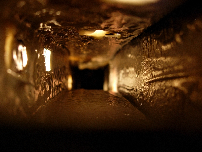

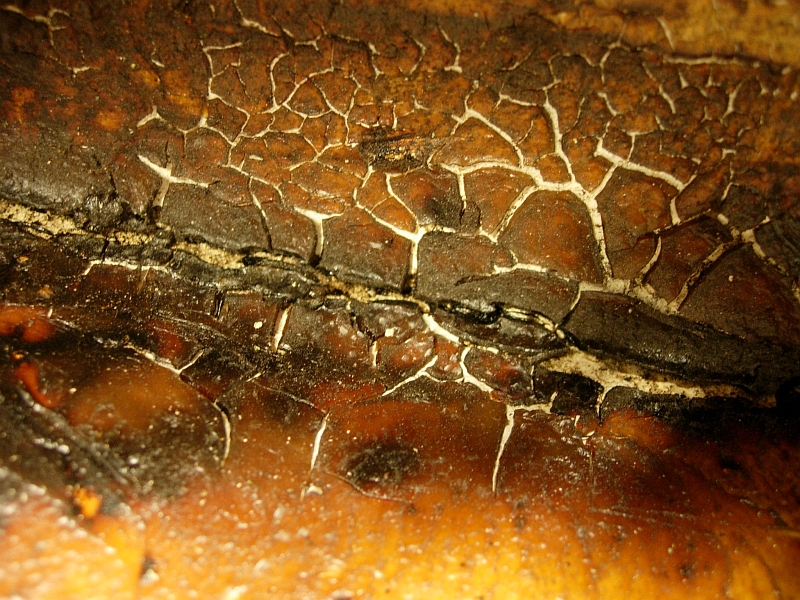

Jeśli masz kompresor to polecę Ci jeszcze jeden sposób na konserwację profili. Mieszasz wosk do konserwacji (kupowany w bańkach pod pistolet) z czystym olejem silnikowym (np. LUXem) ok 20-25% i dodajesz do rozcieńczenia benzynę ekstrakcyjną. Mieszasz i nalewasz do ropownicy (pistolet to ropowania). Ropownica bardzo ładnie to rozpyla na mgłę.
Olej jest dość ważny bo wosk (ten z baniek pod pistolet) po 2-3 latach wysycha i wygląda tak:
po takim zabiegu, ropownicą, wnętrze wygląda tak:
Fajnie to wygląda, gratuluję.
Degustibus fajny pomysł z tą mieszanką.
Jednak w przypadku półotwartego profilu i świeżym ocynku wydaje mi się, że Bool w zupełności wystarczy.
U mnie s zapiekance jest fabryczny ocynk (rocznik 83) i sama warstwa galwaniczna w zupełności wystarczyła na te 34 lata.

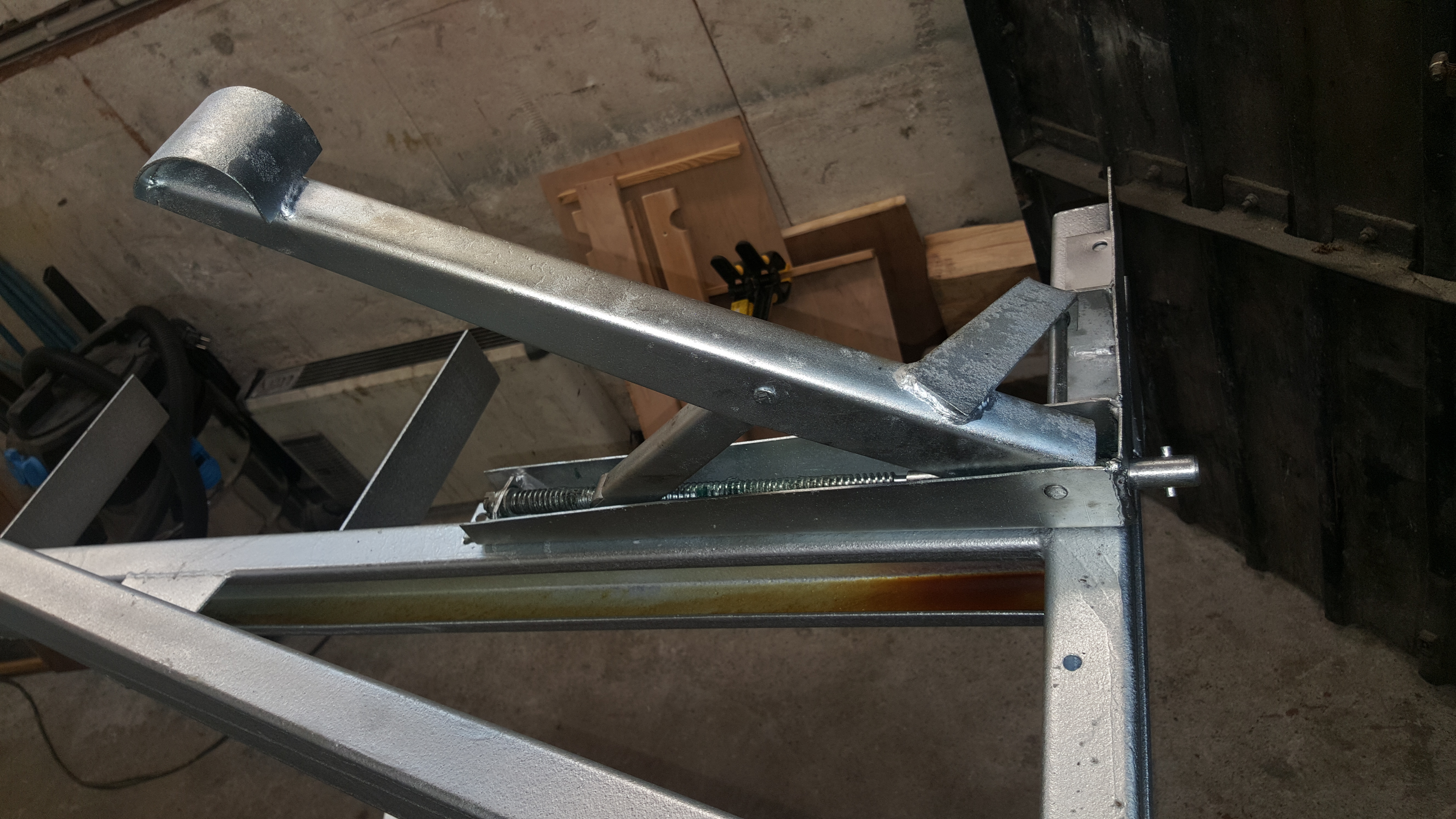

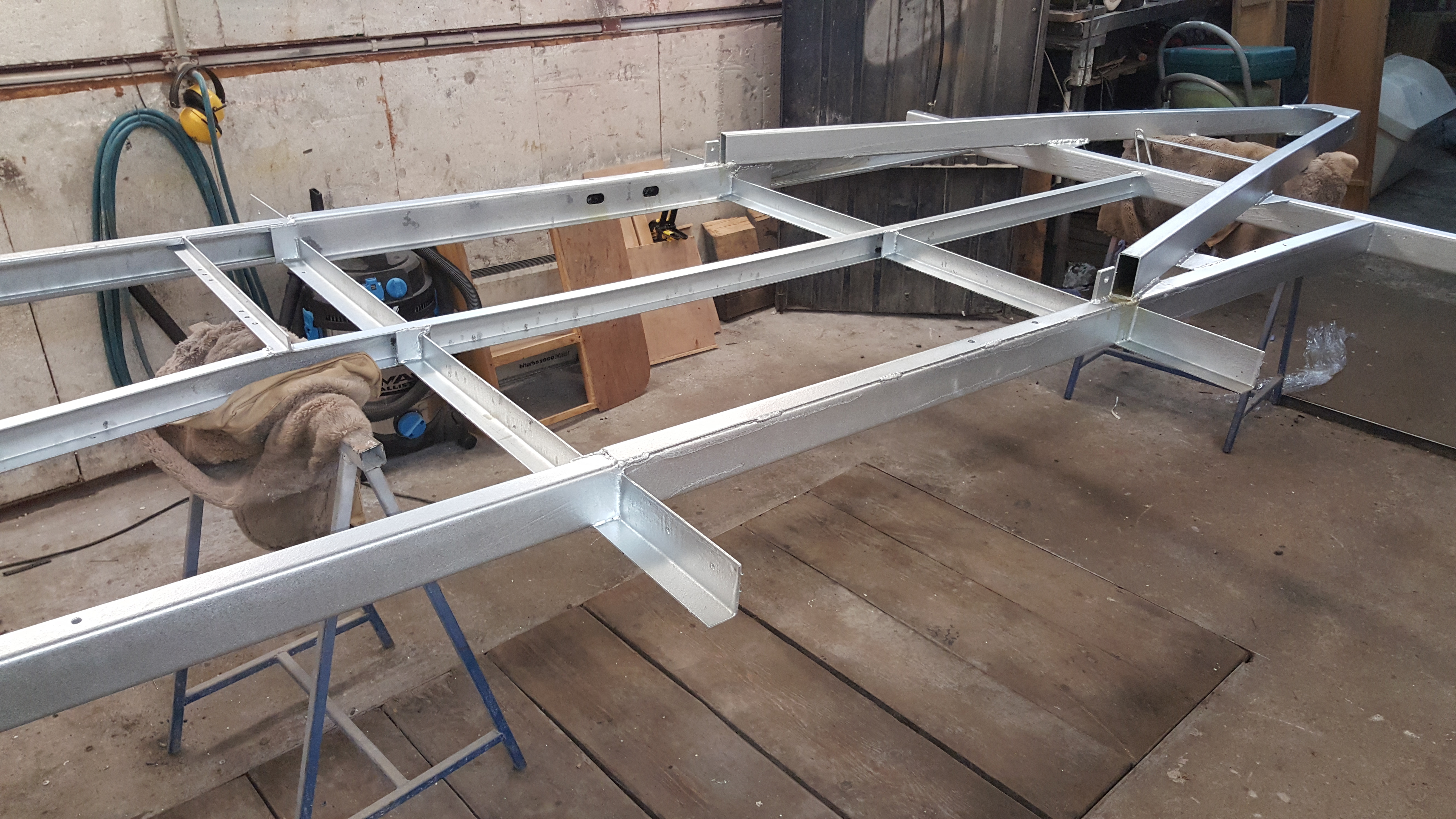

Takie tam drobne składanko
- Posty: 5944
Co ja widzę

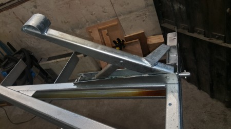

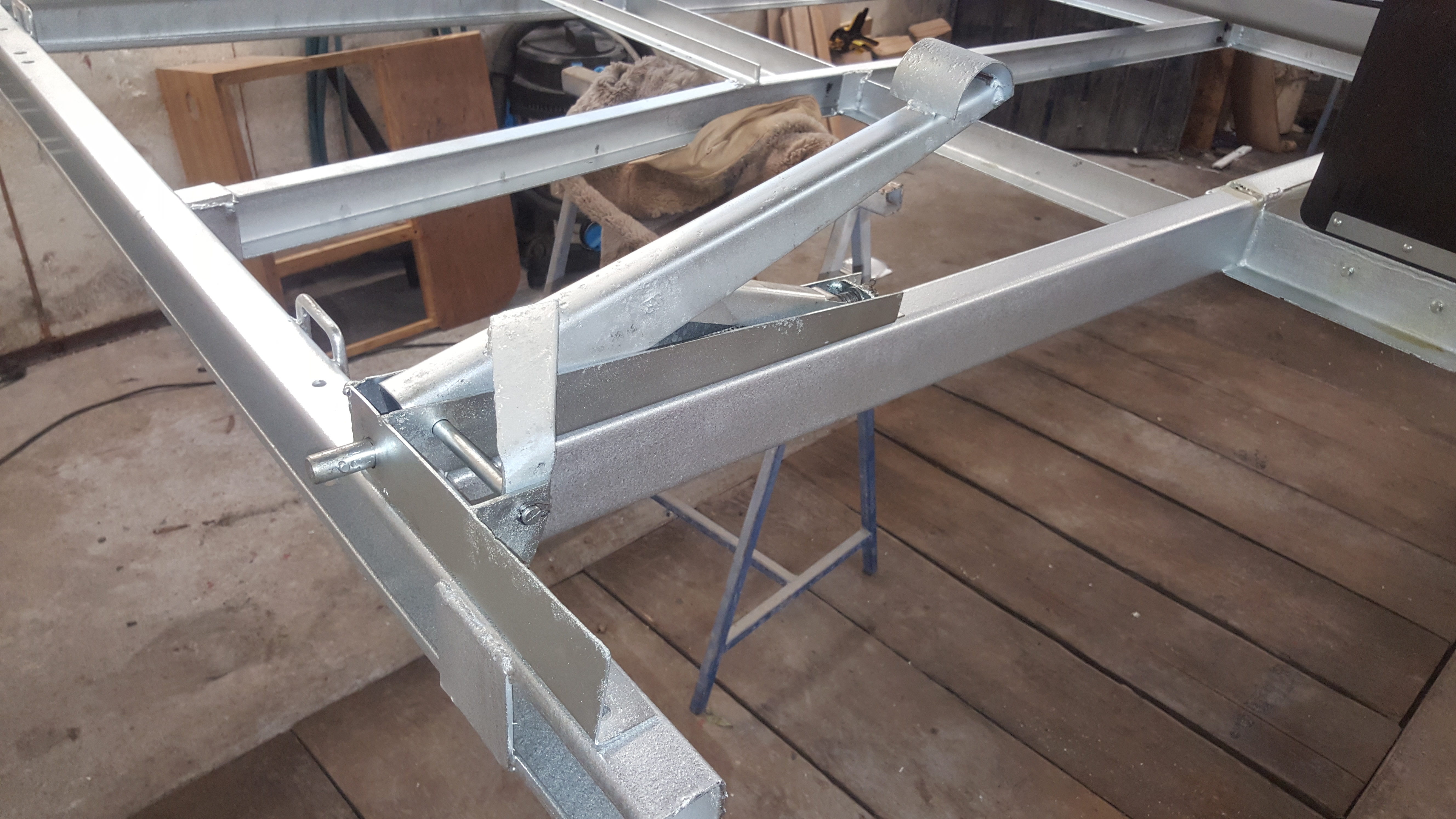

Zostawiłeś stare podpory i do tego nie zrobiłeś pod kątem.
A czy Ty wiesz, że to najgorsze podpory z jakimi Niewiadów wypuszczał przyczepy? One są tylko do stabilizowania przyczepy. Poziomowanie to już ryzykowna sprawa.
Ja wiem, że teraz to pewnie musztarda po obiedzie, ale jednak powiem Ci żebyś poważnie przemyślał kwestię podpór.
- Fiacior75
- Posty: 1945
kooba pisze:Co ja widzę![]()
Kuba ja to wszystko wiem od was widziałem i czytałem ,ale chce sie sam przekonać i zobaczyć
- Posty: 5944
Spoko, spoko. Wiem, że można wymienić w każdej chwili. Szkoda tylko ocynku przy wierceniu nowych otworów. No ale braku rozchylenia pod kątem to już całkiem żal. Ramę spawałeś i takiej prostej a mega przydatnej poprawki nie zrobiłeś. A adaptery to kolejne dziury i kilogramy

No ja się tutaj zgodzę z Koobą... Same podpory ok, ale cholera przemyśl jeszcze czy nie zrobić pod kątem...
Pomyśl - cepa stoi na nich jak teraz masz, na boki? Będzie chodzić i się kołysać. Jak mocniej weźmiesz naciśniesz to i zmęczenie materiału może ją wykręcić czy złamać. Zrób to samo jak są pod kątem to i te siły całkiem inaczej się rozłożą...
A pomyśl tak - łóżko jest tak że śpisz prostopadle do cepy. Podpory nie raz rozkładasz tak że je wykręcasz dość sporo żeby zniwelować teren. Czym więcej tym większe ryzyko. Baru baru z kobitką i nie miło byłoby aby Ci się cepa złożyła na bok
Te siły inaczej się wtedy rozłożą, a i towarzystwo mniej będzie widzieć kołysanie cepki
