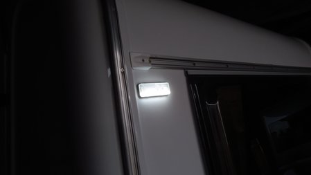

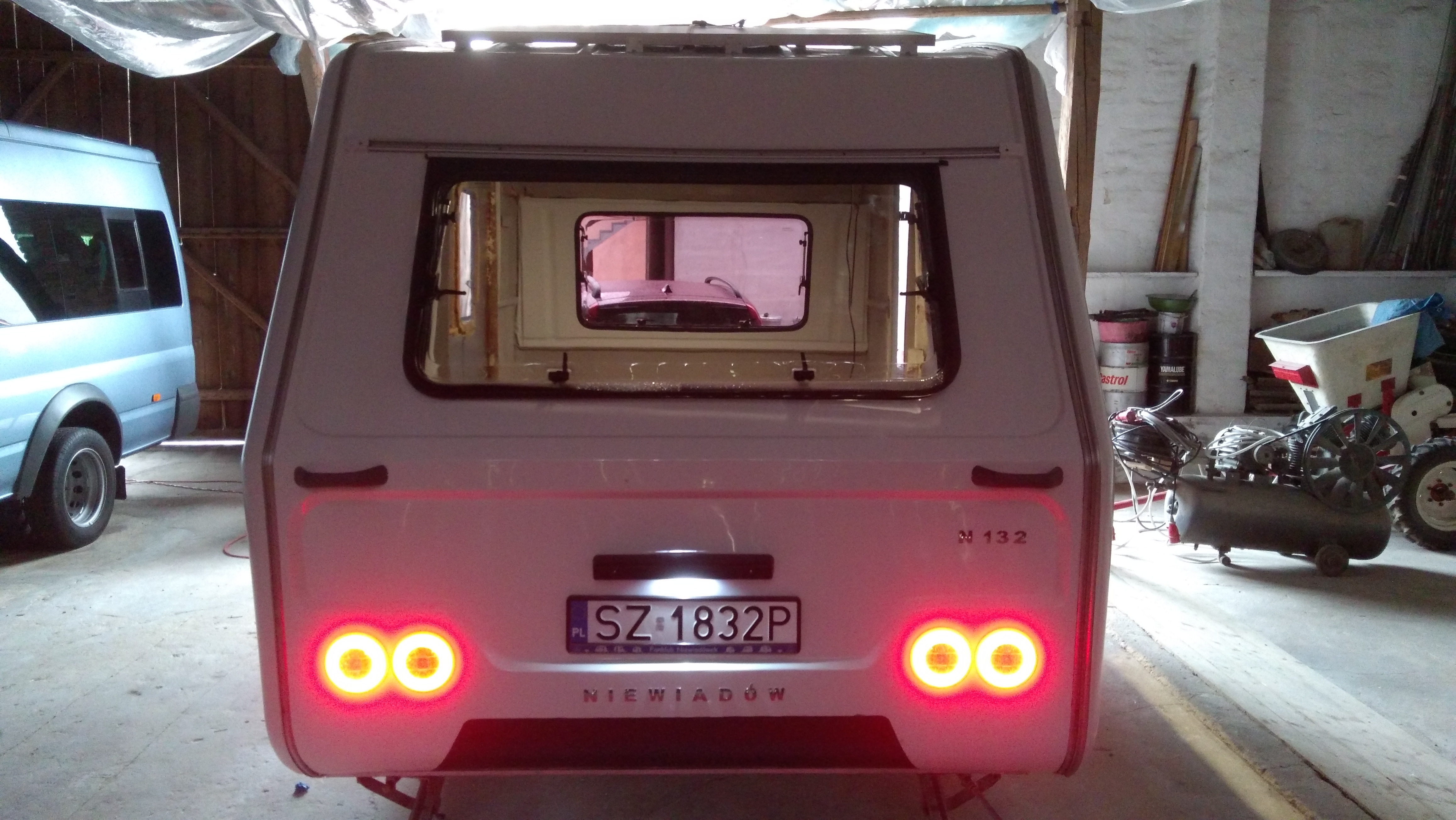

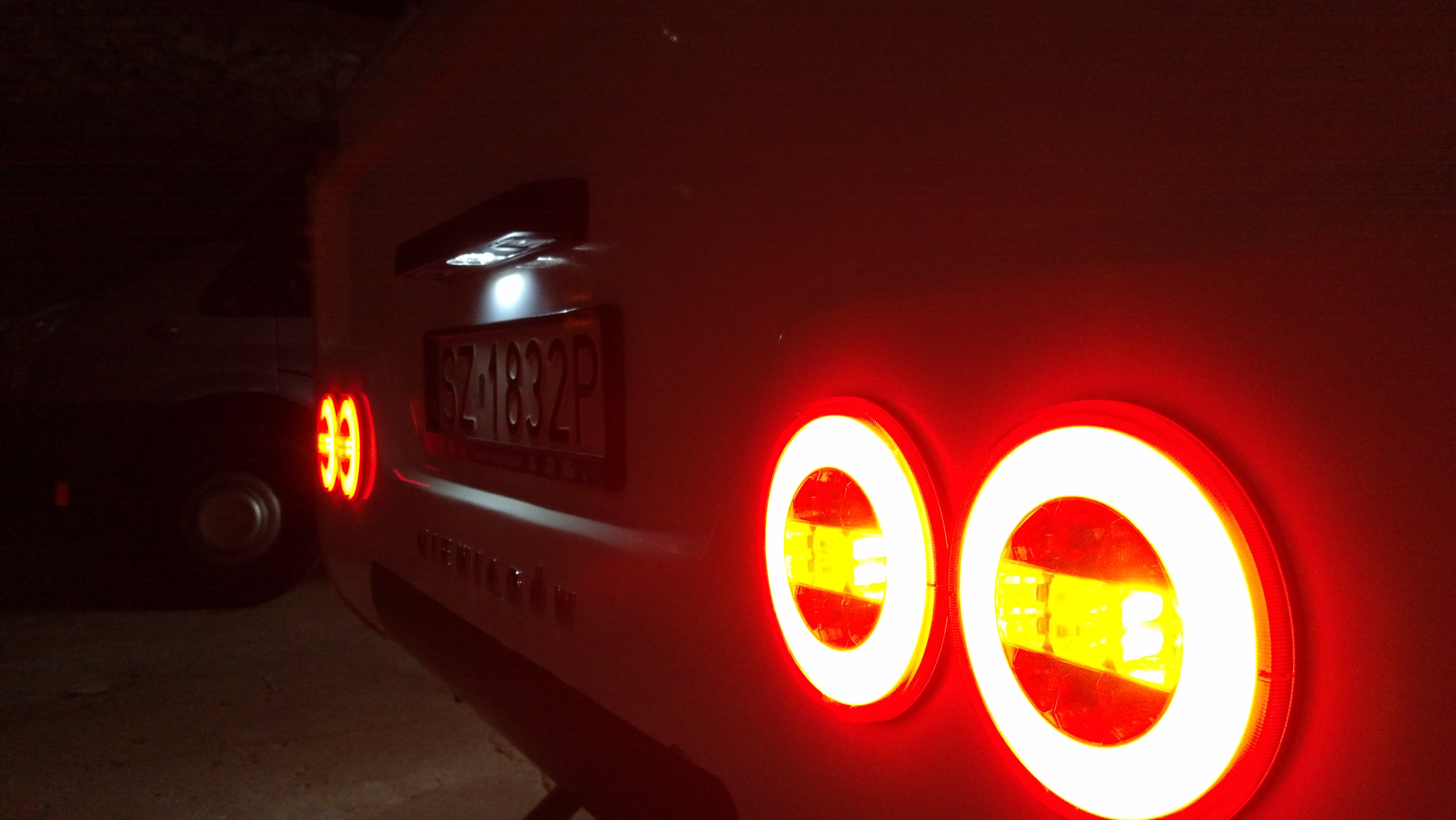

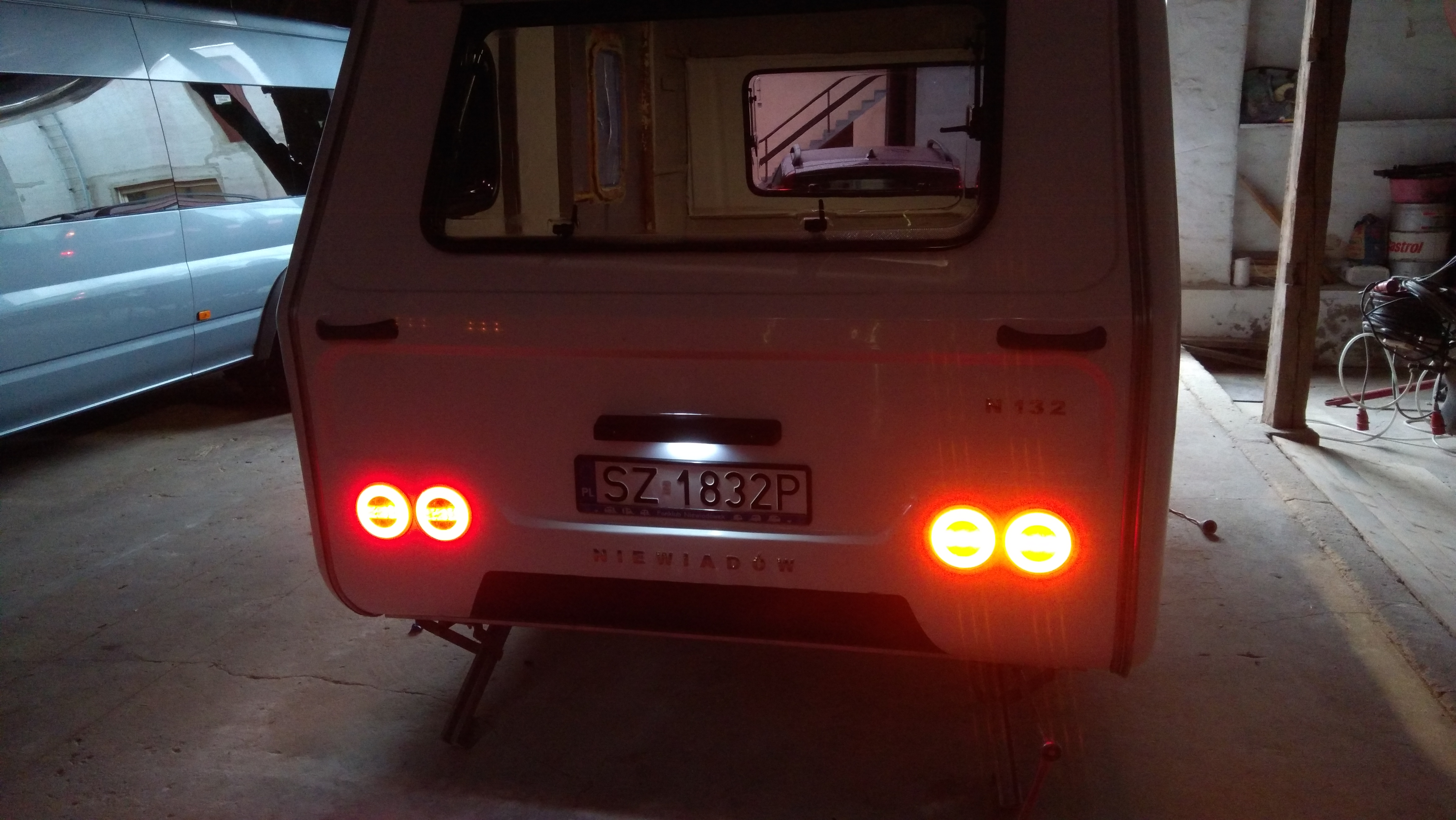

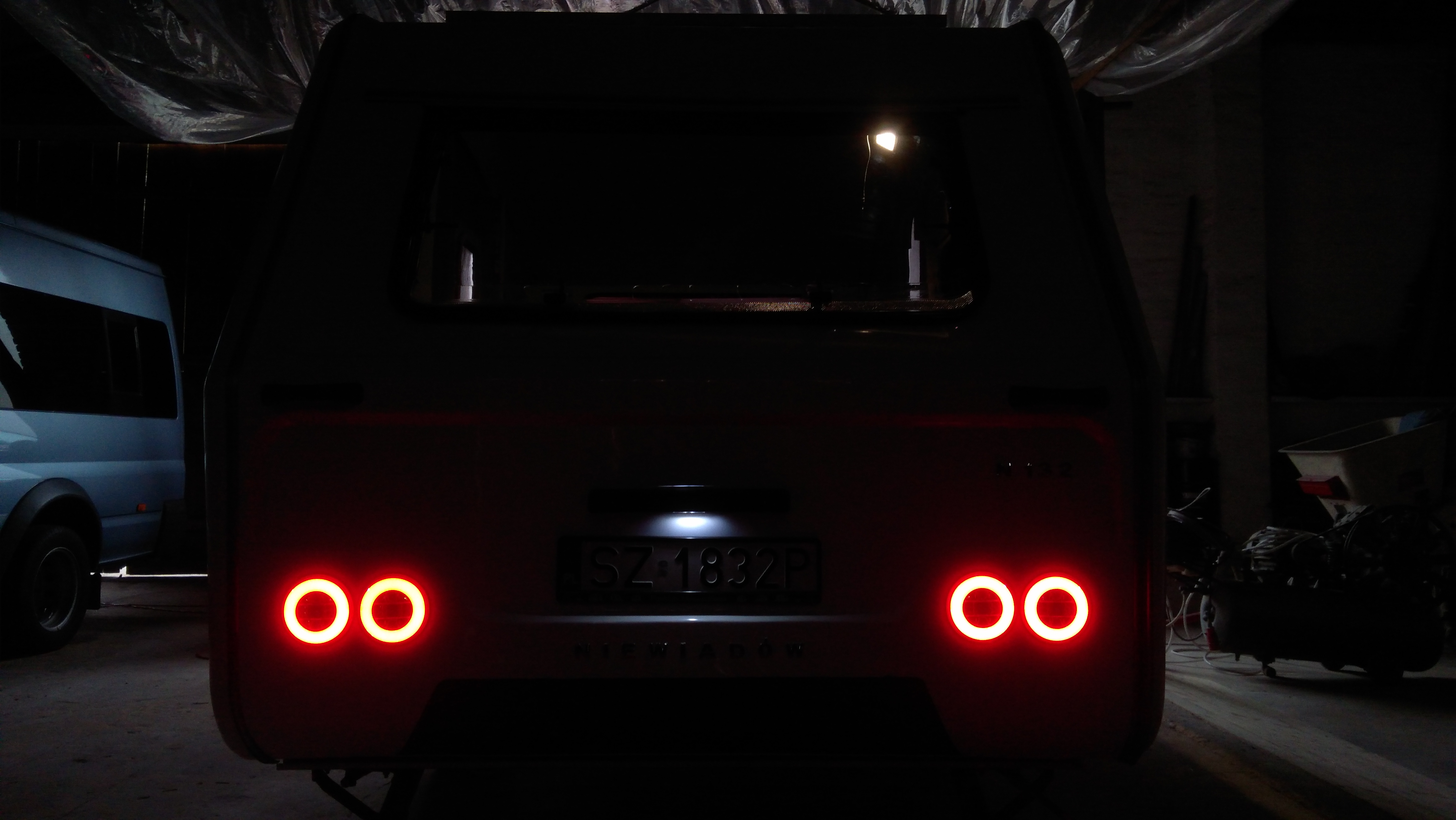

Gniazdo przyłączeniowe na boku to fajne rozwiązanie , wszystkie kampery które widziałem tak mają .
Postautor: Murano » sobota, 4 sty 2020, 12:42
Światełko w środku i bez światełka... 8-)
Koncept zaczyna wyglądać tak jak chciałem!

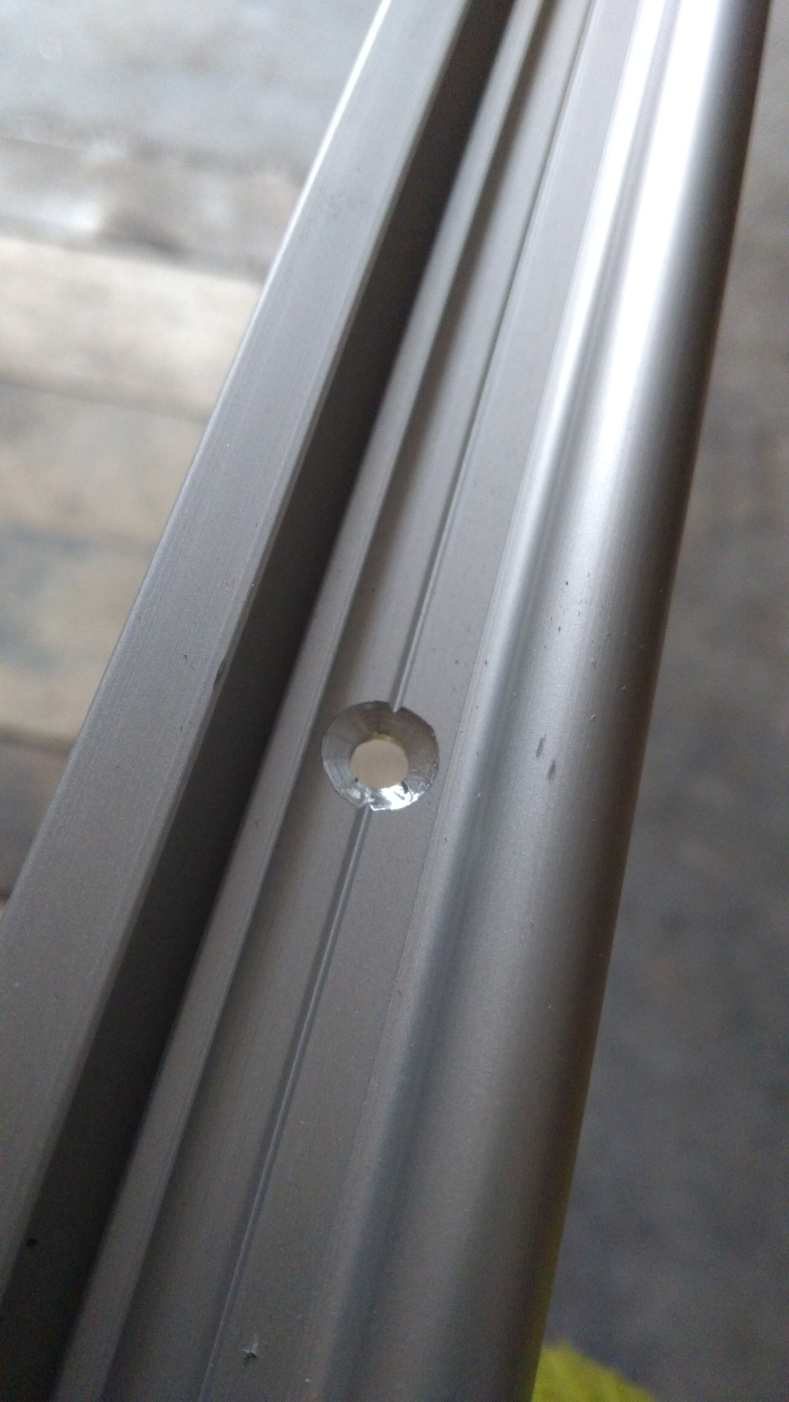

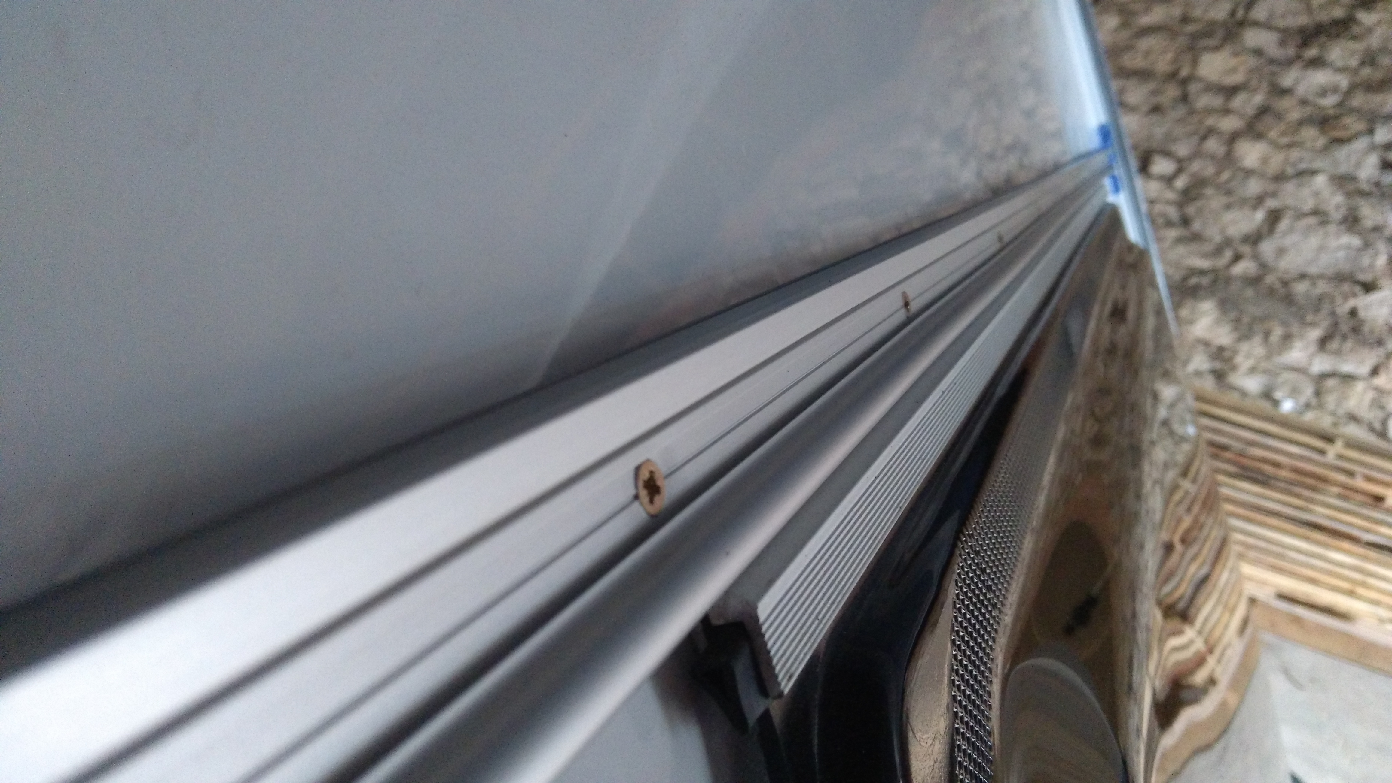

Postautor: dzin1975 » sobota, 4 sty 2020, 13:54
Marcinku, gruba inwestycja i na lata. Nie lepiej wkręty z ss dać ?
Postautor: Murano » sobota, 4 sty 2020, 20:08
dzin1975 pisze:Marcinku, gruba inwestycja i na lata. Nie lepiej wkręty z ss dać ?
A to nie wiem... U nas na wsi nie ma takich sklepów, te są z Castoramy ;-).

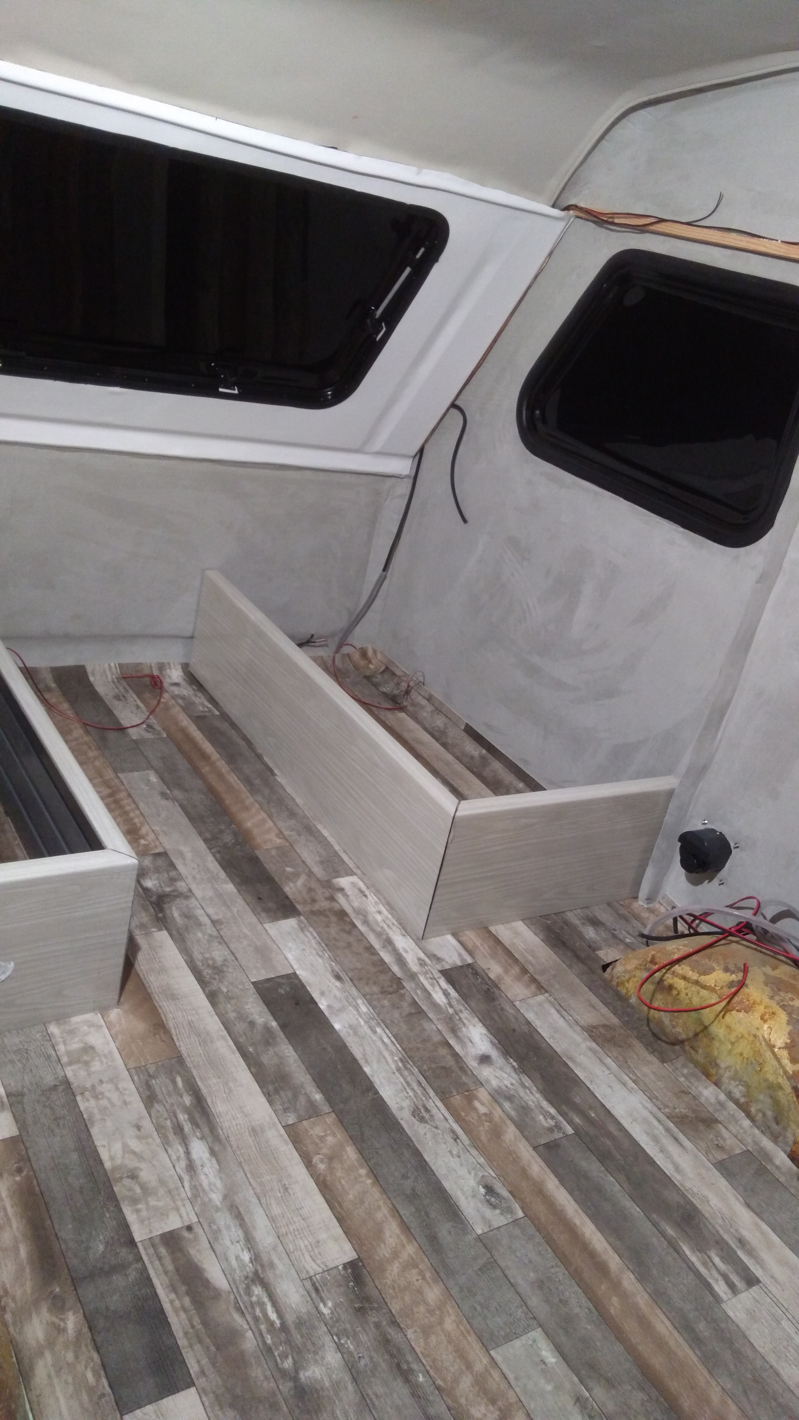

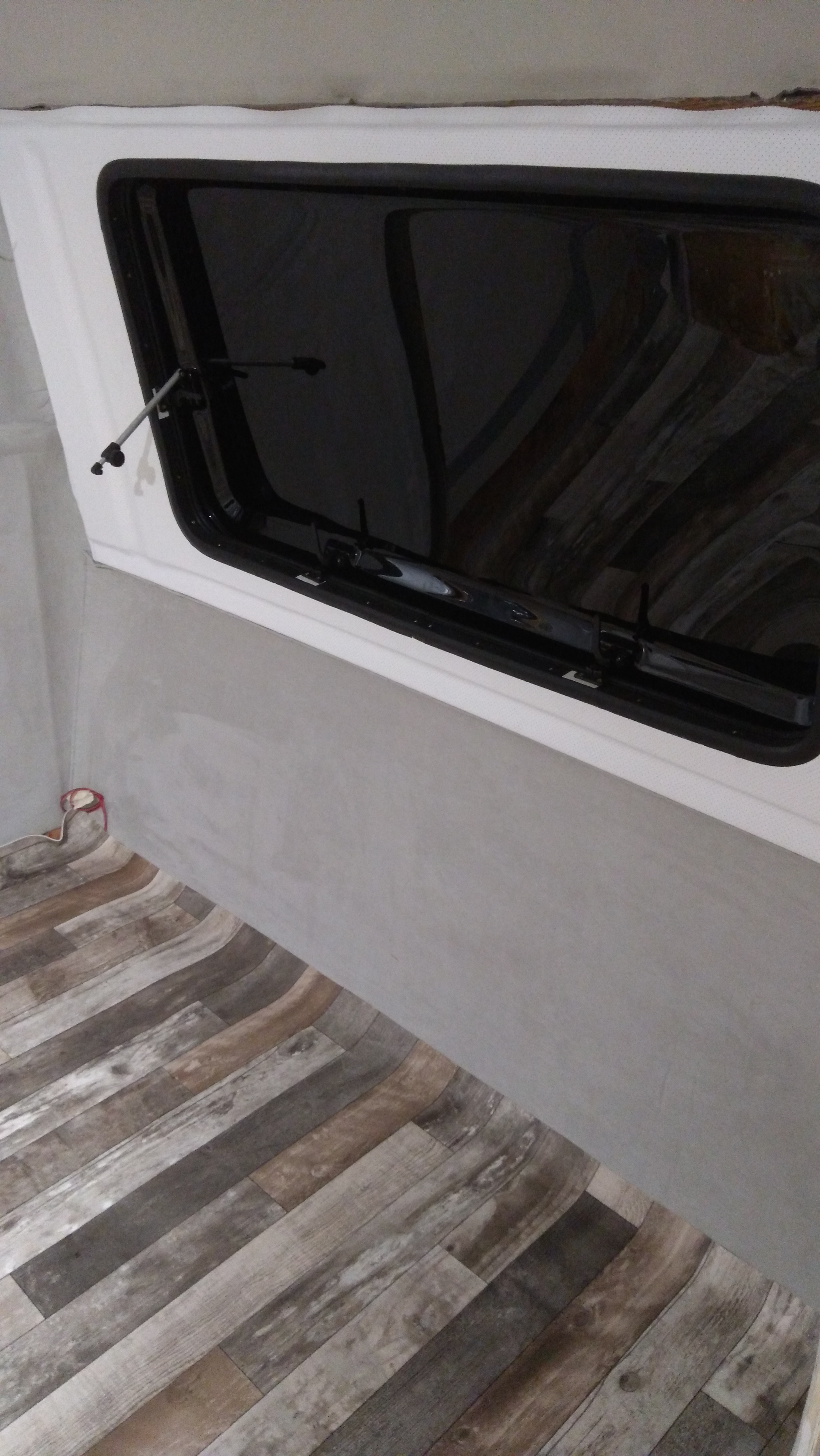

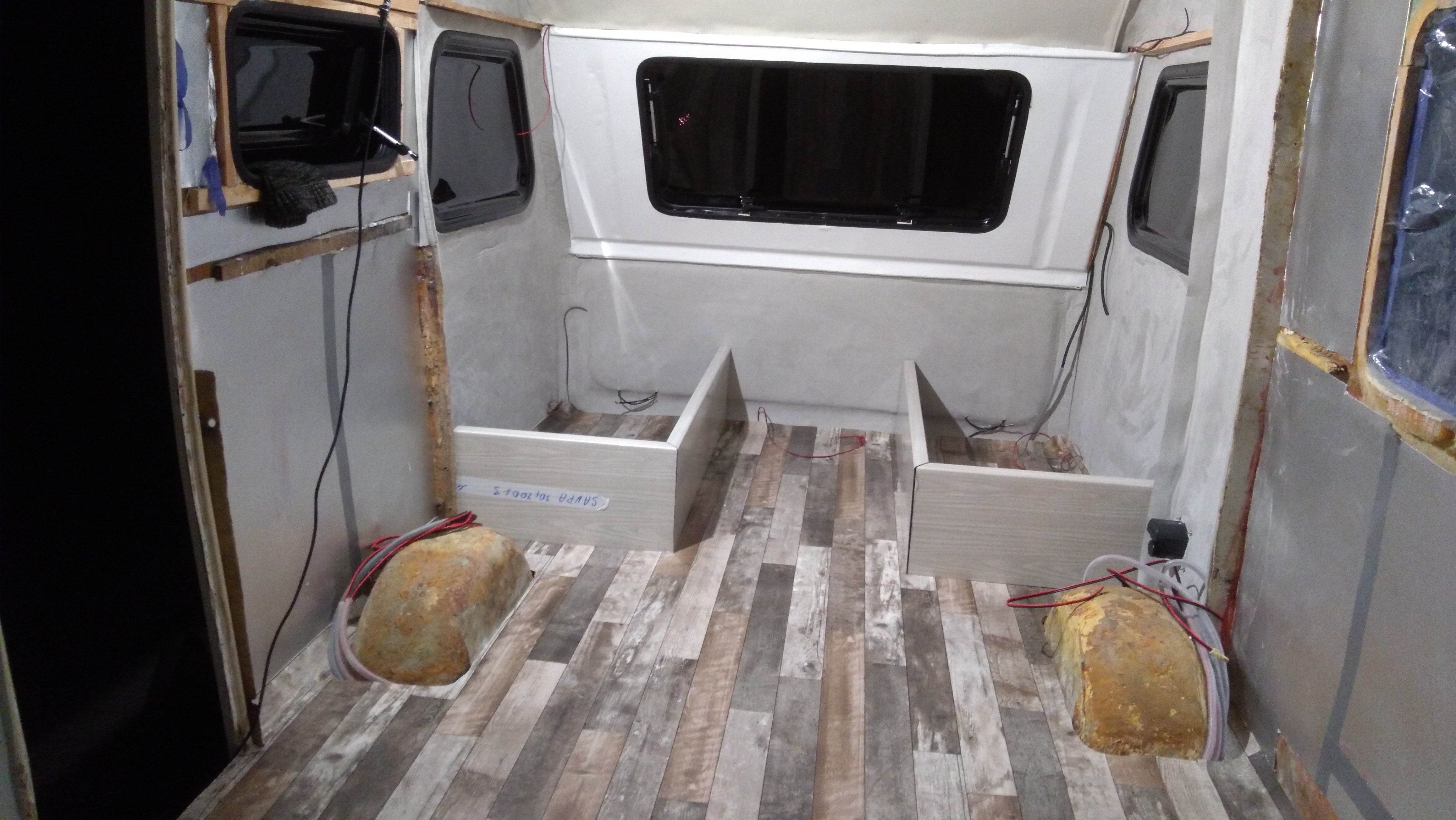

A tymczasem mamy stan zamknięty deweloperski+ :mrgreen:
Oprócz łazienki mamy komplet okien, ogrzewanie podłogowe, wykładzina i przymiarka mebelków.
Dość na ten tydzień. Jutro nie będę Was męczył ;-).

Postautor: dzin1975 » niedziela, 5 sty 2020, 00:05
Jak Cię prosza, posuchej scyzoryka i dej nierdzewki ;)

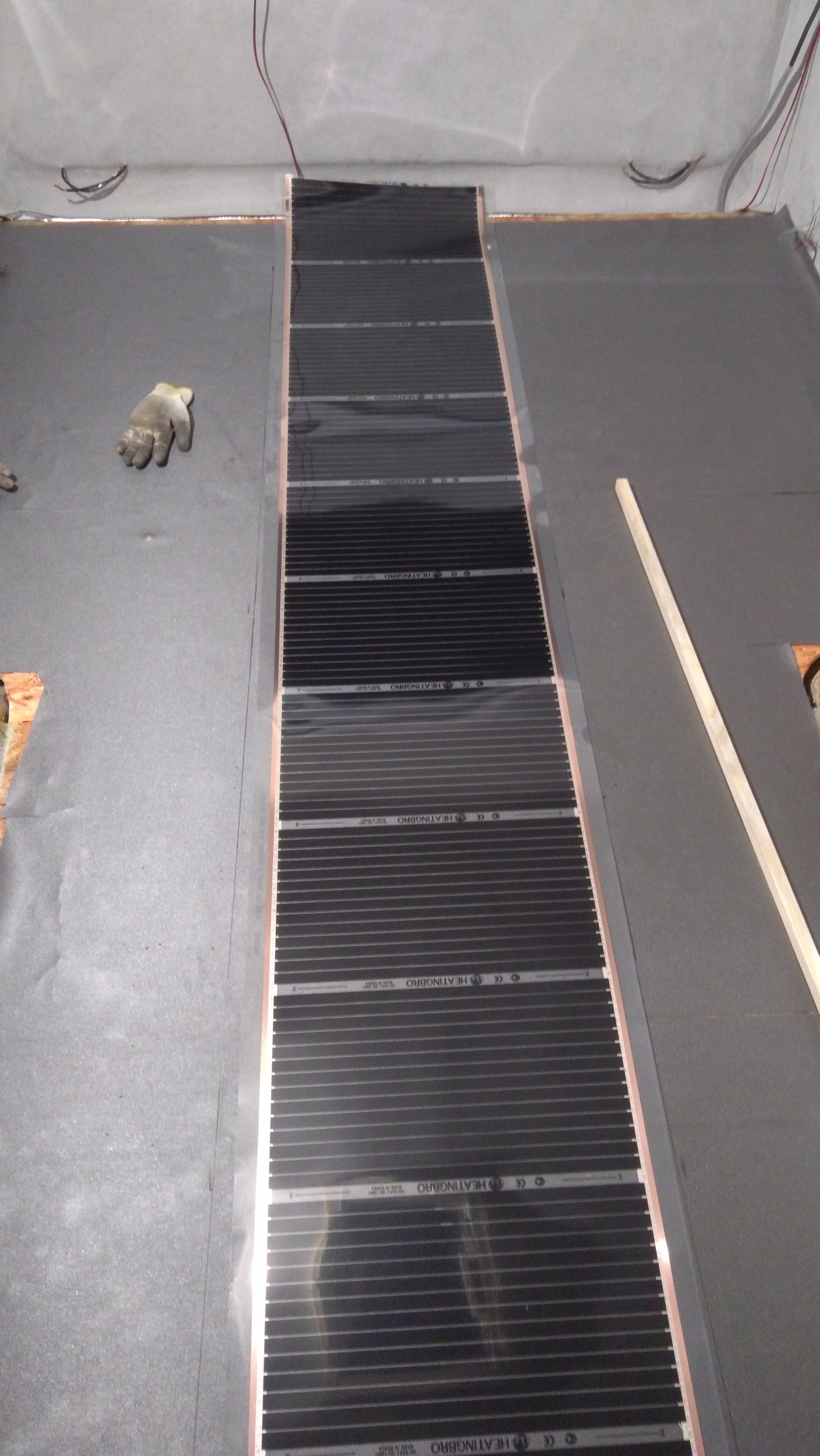

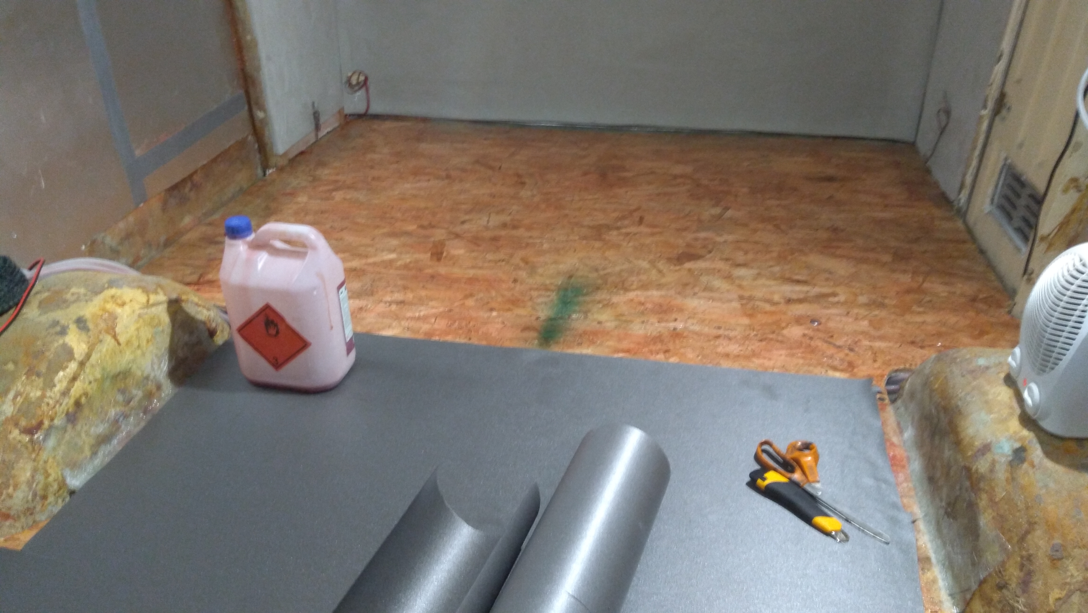

Ta podłogówka leży na jakimś ekranie ?
Postautor: Murano » niedziela, 5 sty 2020, 11:34
Pavulon pisze:Ta podłogówka leży na jakimś ekranie ?
Tak, to jest jakiś specjalny ultracienki ekran pod te maty ale więcej szczegółów powie Ci o nim Fiacior'75 bo to prezent od niego (pierwszy montował podłogowe ogrzewanie w przyczepie).
Podobno drogie jak cholera, nie wiem... Może chce mnie naciągnąć ;-).
To ma 1mm grubości i jest "chrupkie" strasznie natomiast jak stanąłem w skarpetkach to czuć, że izoluje.

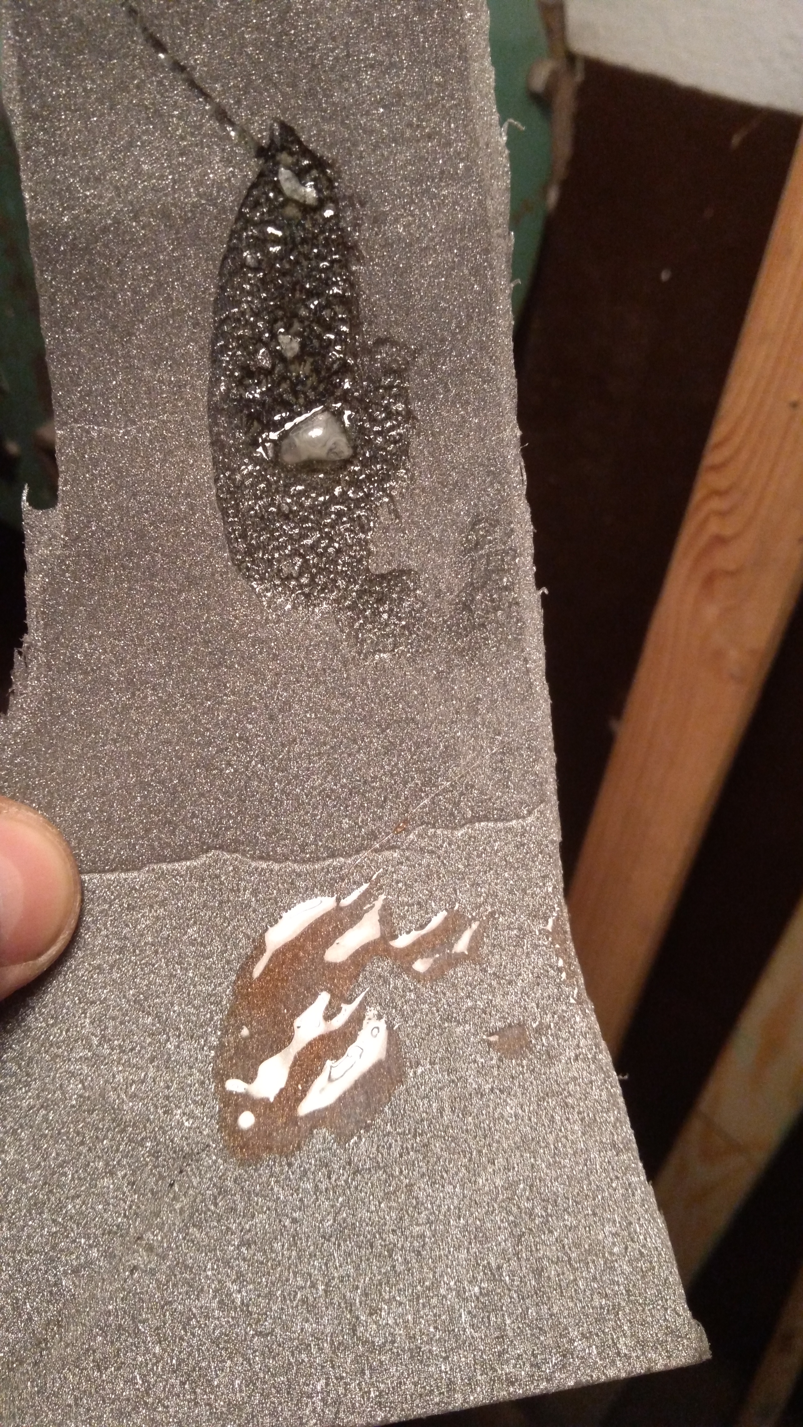

Klejony Bonatapem. Bonaterm, Butapren i inne tego typu kleje zrzerają żywcem.
Test kleju Bonaterm AS kontra Bonatap na piance
