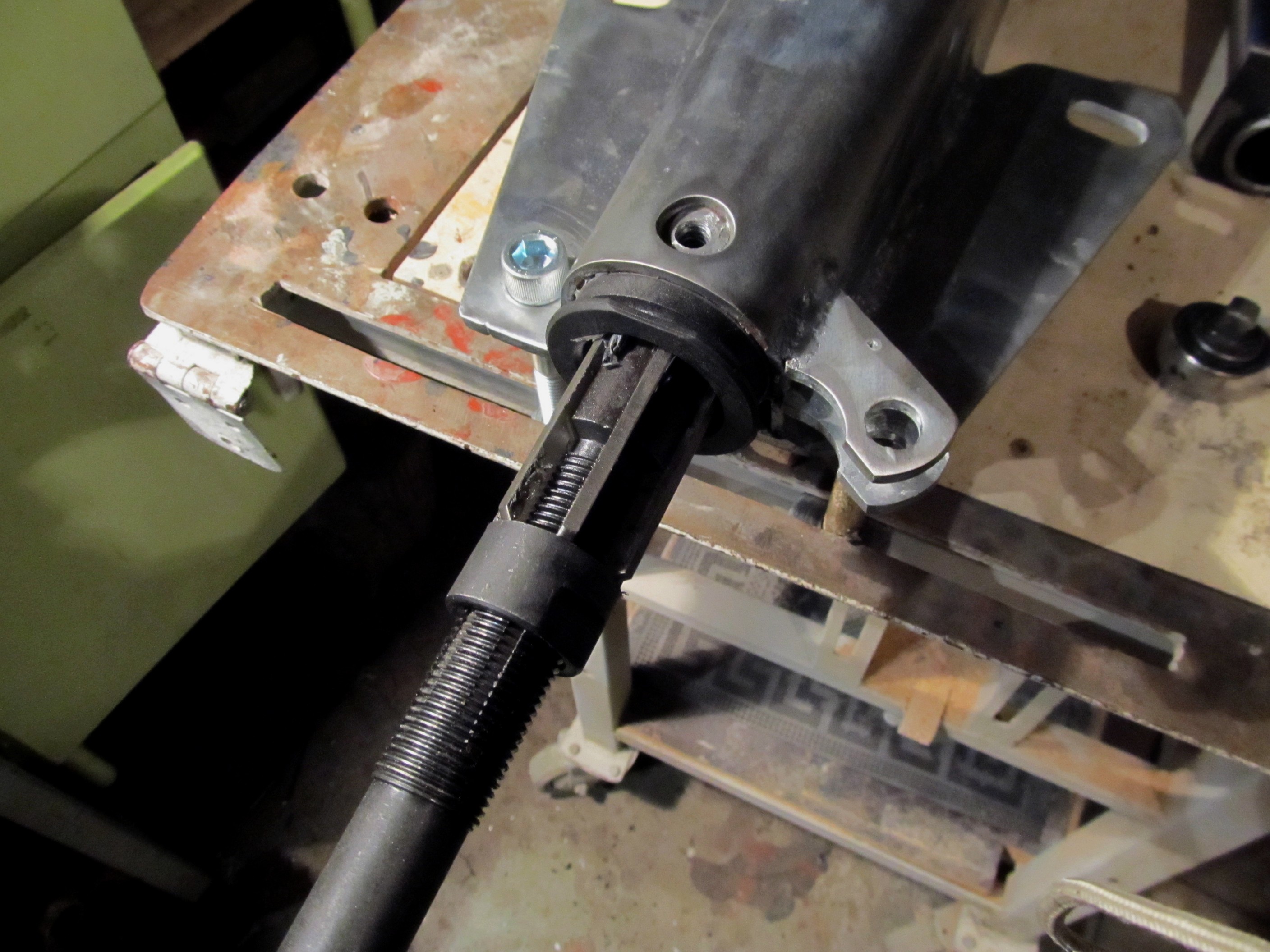

Gdzieś mi kiedyś przemknęło że nowe tuleje w UN należy rozwiercić. Po zamontowaniu tulei,suwadło wbiłem kilka centymetrów i je wyjąłem z powrotem bo tak ciasno nie może być.Czy tokarz takie rozwiercenie będzie umiał zrobić?

Nie potrzeba do tego tokarza, sam spokojnie to rozwiercisz.
Rozwiertak ustaw aby brał minimalnie i sukcesywnie skręcaj go aby coraz więcej brał. Aż do momentu gdy suwadło będzie pasowane do tulei.
Właśnie u siebie wymieniłem, suwadło pracuje idealnie.

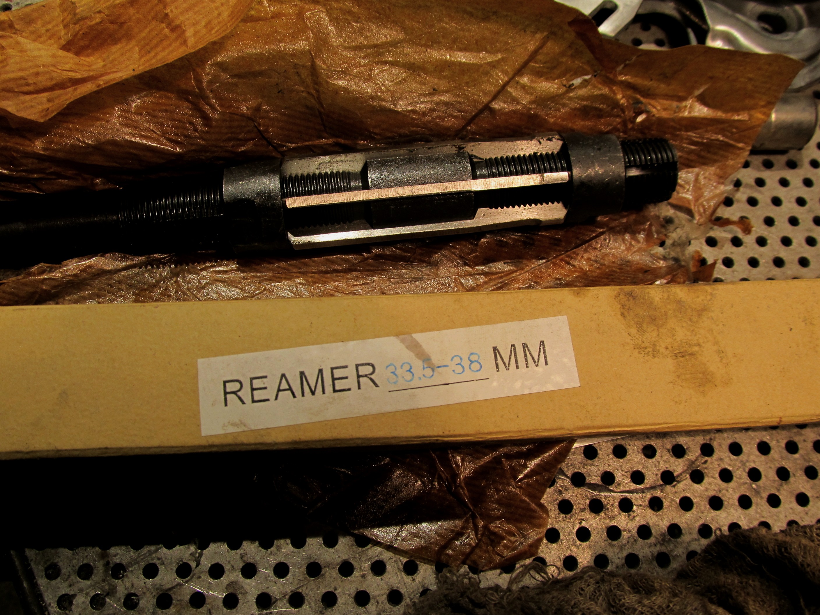

Gdzie taki rozwiertak można dostać i jak to się fachowo nazywa , jaki model ?

tantalos pisze:Gdzie taki rozwiertak można dostać i jak to się fachowo nazywa , jaki model ?
http://allegro.pl/rozwiertak-nastawny-h ... 17280.html
Re: Hamulec najazdowy
Postautor: tantalos » wtorek, 13 lut 2018, 21:17
Kupione :D

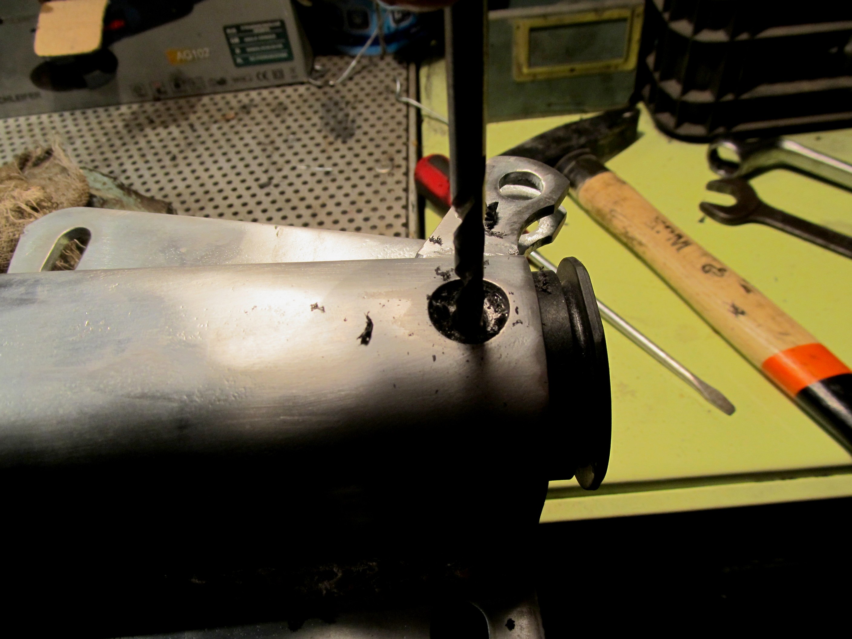

Ktoś ma pomysł jakie kalamitki kupić do najazdu? Są uniwersalne? Moje są zmęczone a gniazda muszę przegwintować.

Ktoś ma pomysł jakie kalamitki kupić do najazdu? Są uniwersalnę? Moje są zmęczone a gniazda muszę przegwintować.
Kalamit-ki M-8 standardowe.
Gwintownik drobnozwojny M8x1-(chyba, nie pamiętam).
Postautor: tantalos » wtorek, 13 lut 2018, 22:22
Ale to są oryginały czy większe? Jak przegwintuję otwory to je powiększę i oryginał będzie za mały.Chyba wezmę stare na wzór i poproszę o numer większy 8-)
