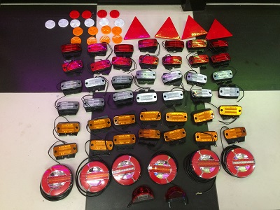

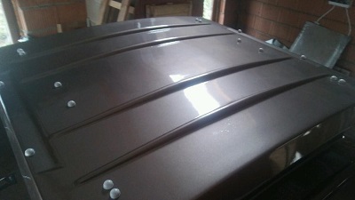

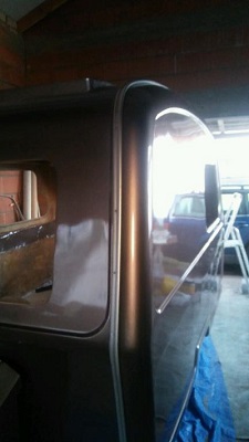

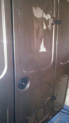

Kilka fotek z uzbrajania przyczepy...
No i najważniejsze dla mnie, oświetlenie już przyszło.
Uprzedzę pytanie nie wszystkie odblaski będę montował, są dokupione jako zapasowe
