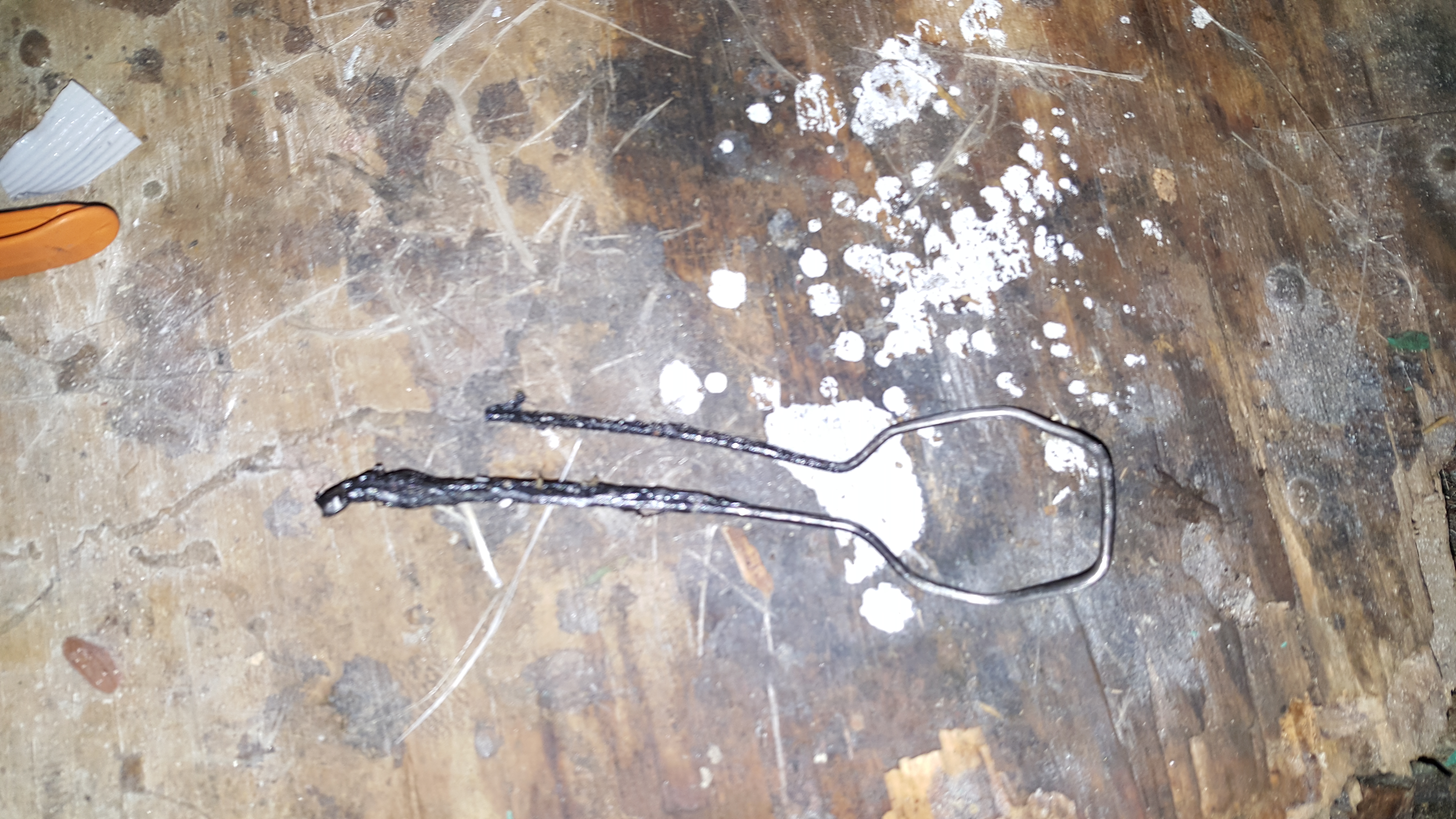

Dziś wydłubałem sobie takie coś do montażu klina, czymś w takim kształcie działała fabryka.

Przyrząd pomocny i bez niego nic bym nie zrobił, do klina okna otwieranego znalazłem kawałek szprychy i wygiąłem sobie na szybko. Po kilku korektach działał jak złoto, jutro wkleję fotkę.

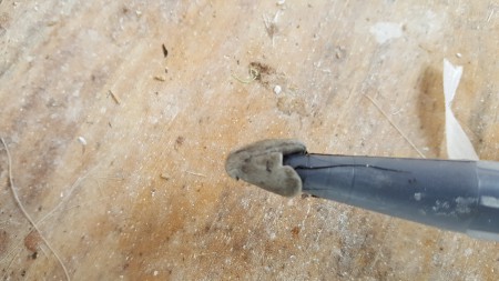

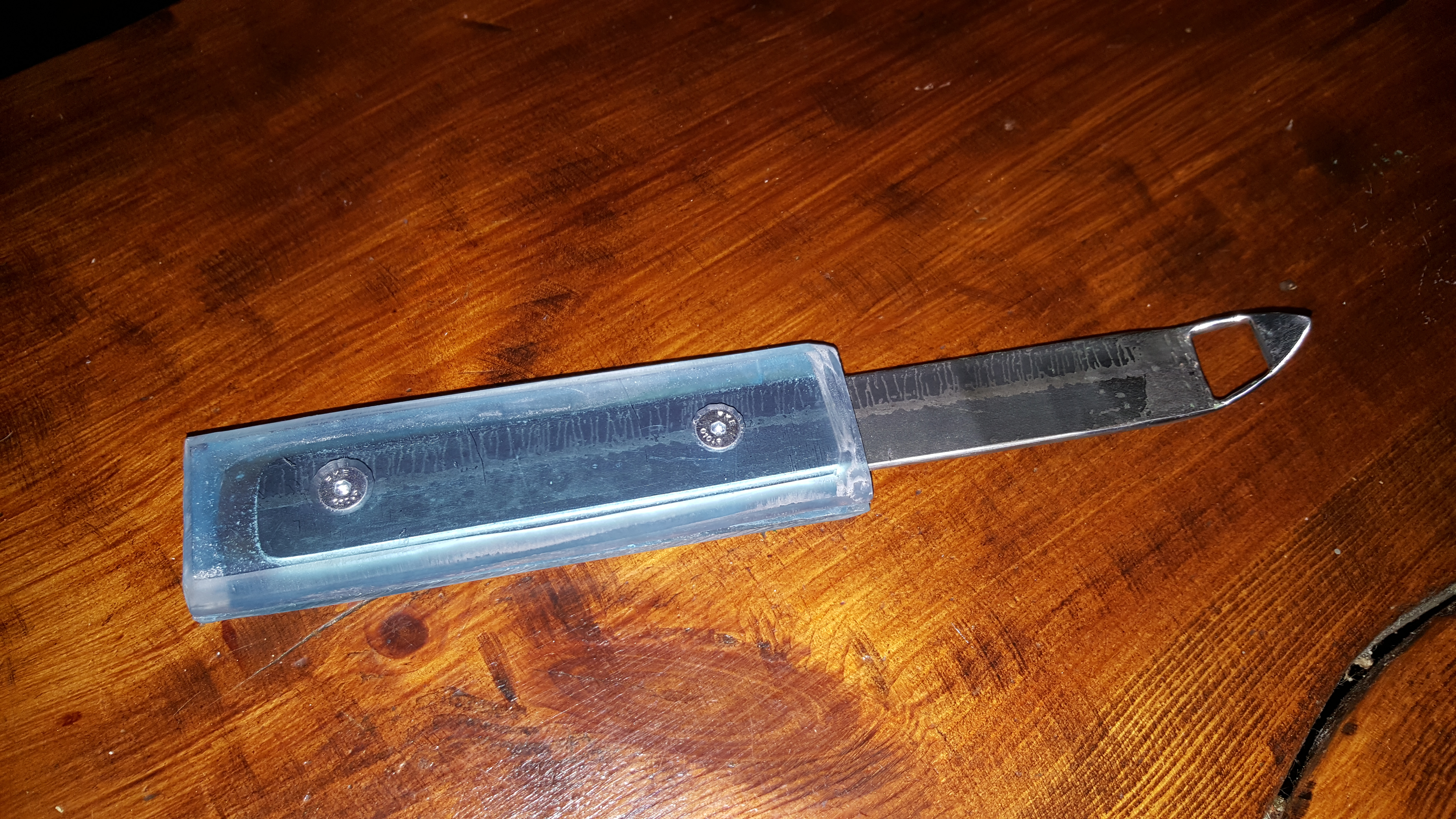

Drugi z patentów wykonanych na szybko do założenia klina okna otwieranego. Jaki widać służył też do czyszczenia dyszy sikaflexu :)

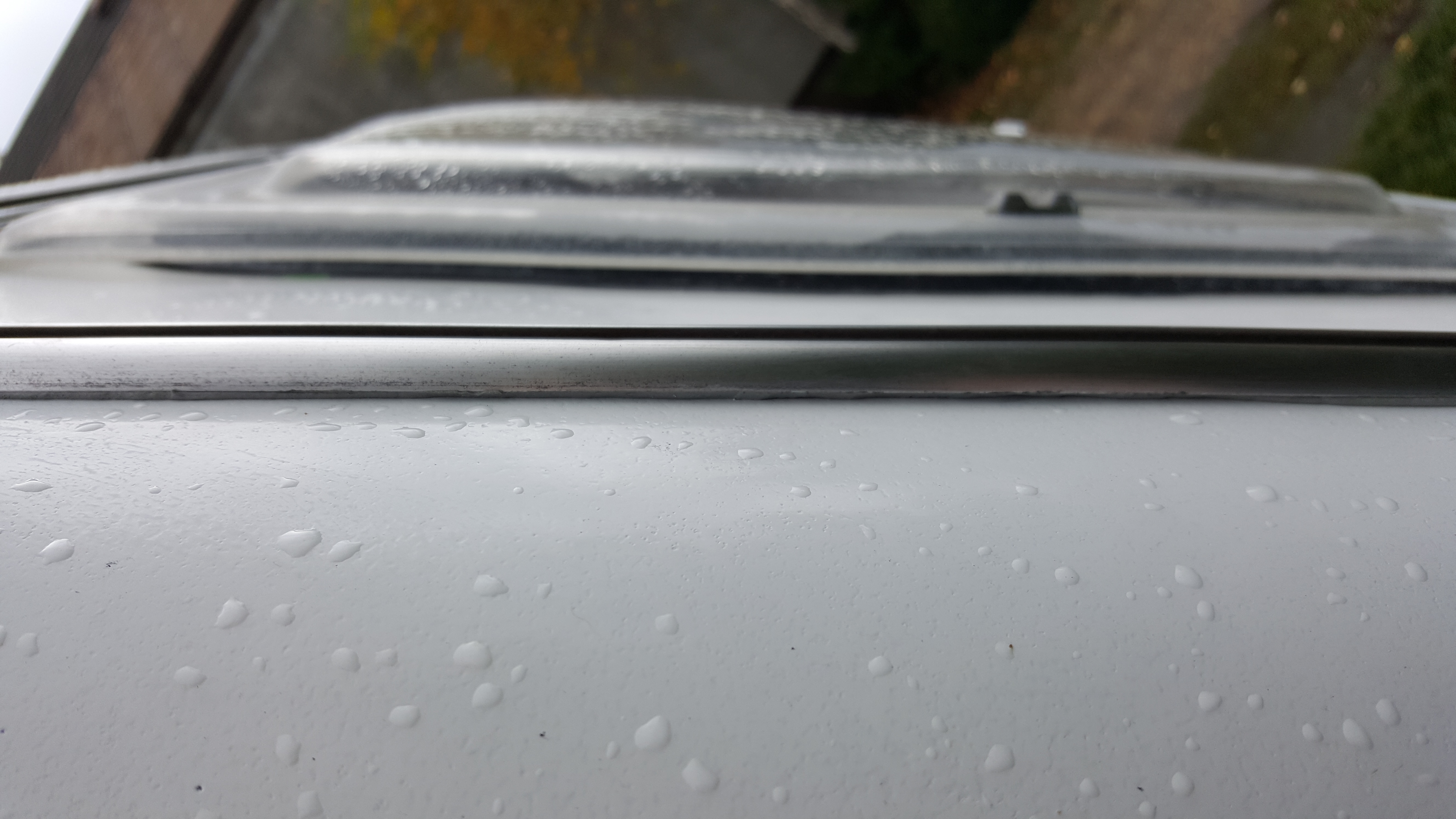

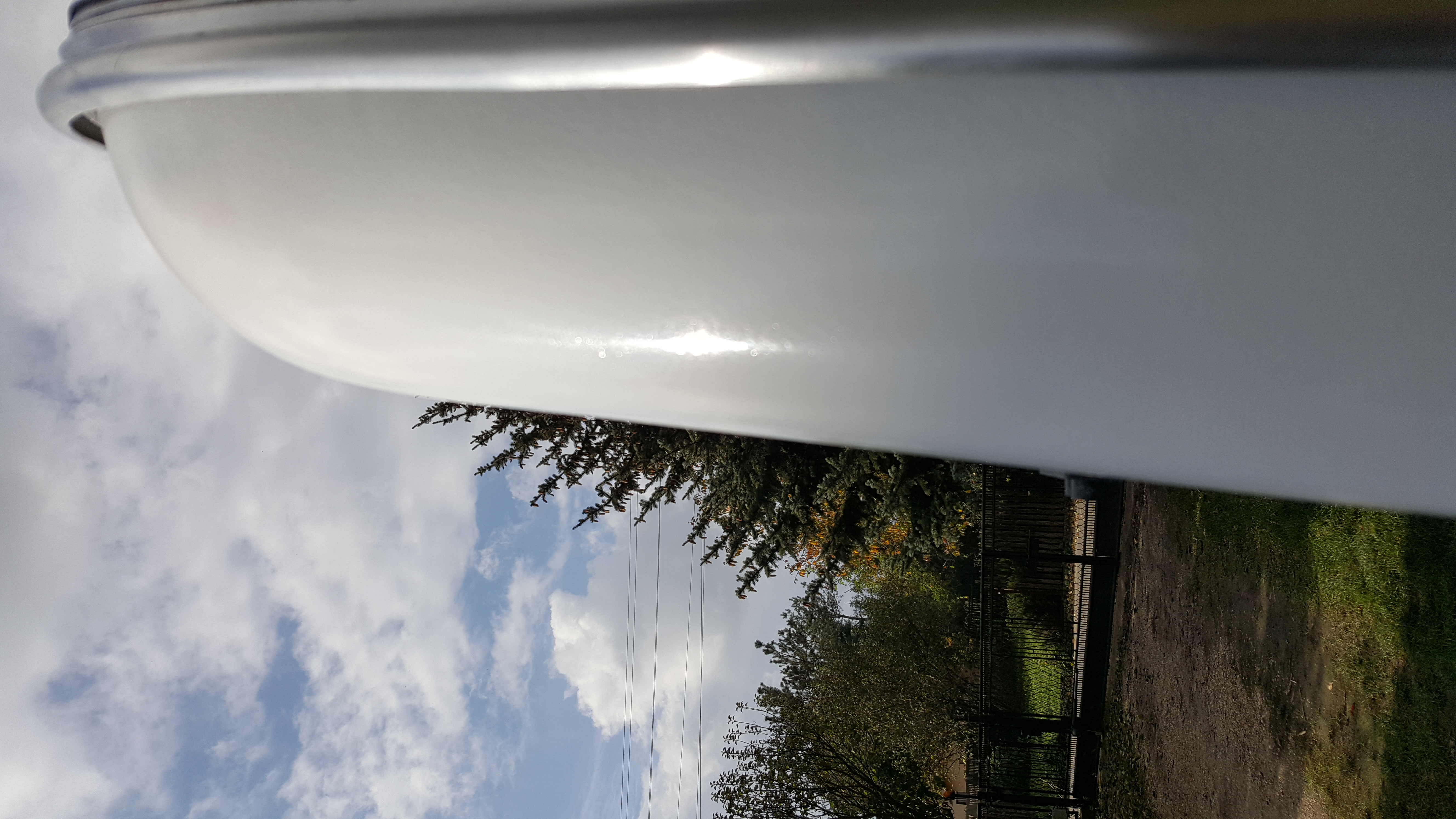

Piękna pogoda zachęcała do pracy. Postanowiłem jednak przepolerować lakier, nie tak jak kolega @Murano, ale warto pobawić się trochę polerką. Efekt jest bardzo dobry.
Jeśli chciało by się uzyskać lustro, koniecznie trzeba szlifować lakier już między warstwami, takie są moje wnioski i jeśli ktoś się nad tym zastanawia warto wziąć to pod uwagę. Próba spolerowania lakieru na raz, u mnie okazała się niemozliwa. Wiele miejsc dotarłbym do laminatu.
Malowanie na dworze, przy pięknym słońcu paradoksalnie również miało na to wpływ.
Ostre słońce i biały kolor powodują że nie wszystko jesteśmy w stanie zobaczyć, później to potrafi wyjść.

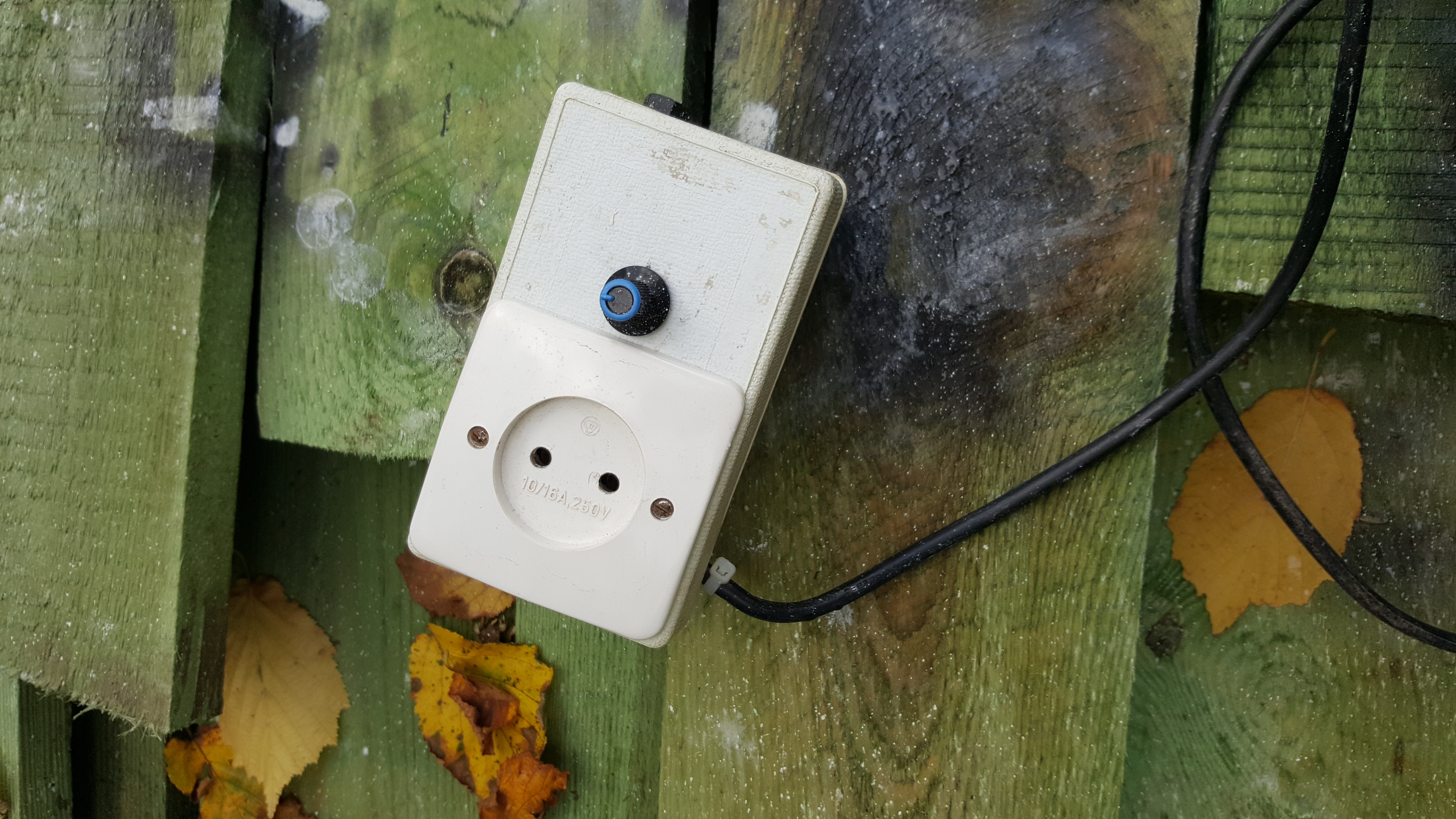

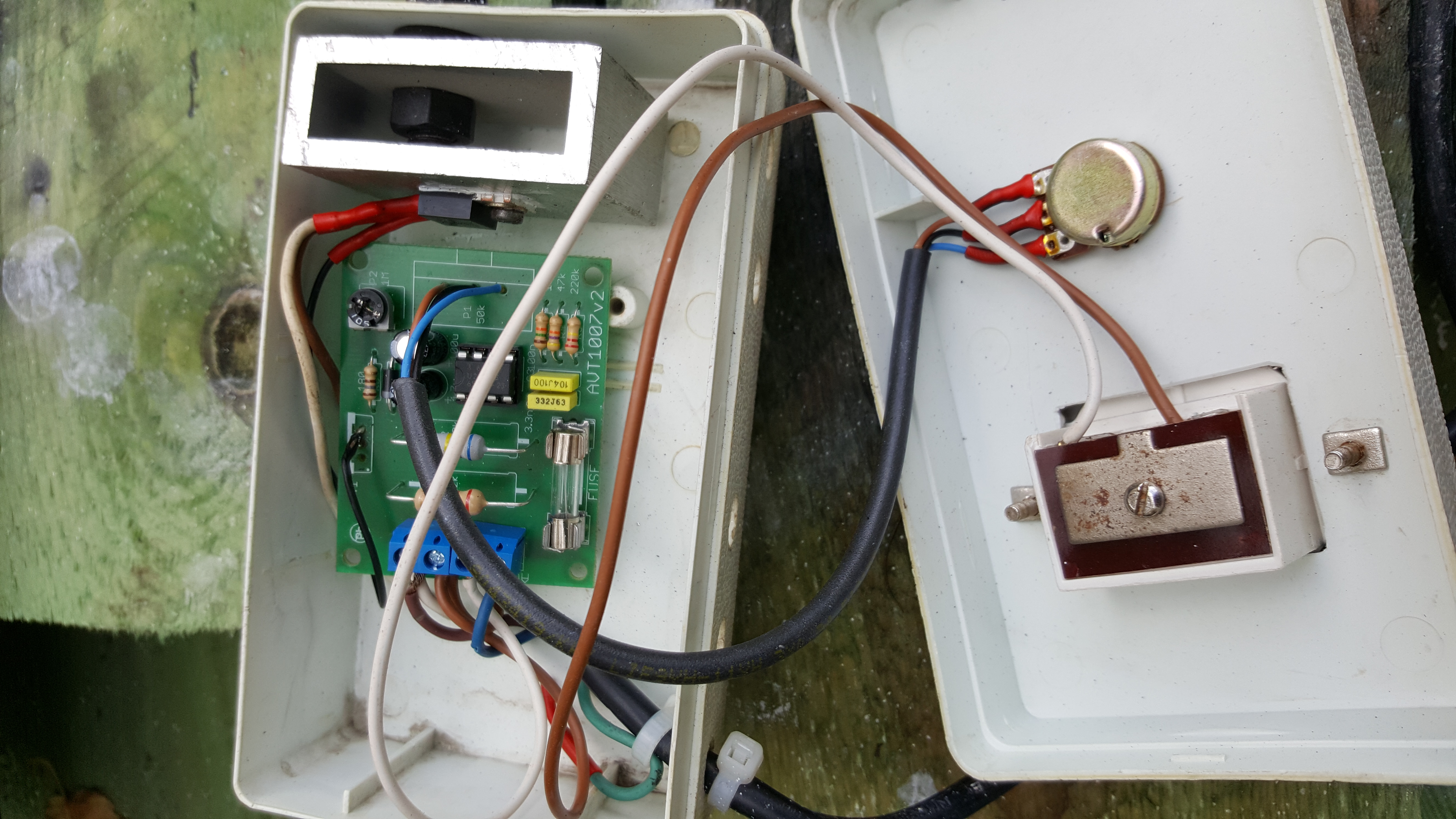

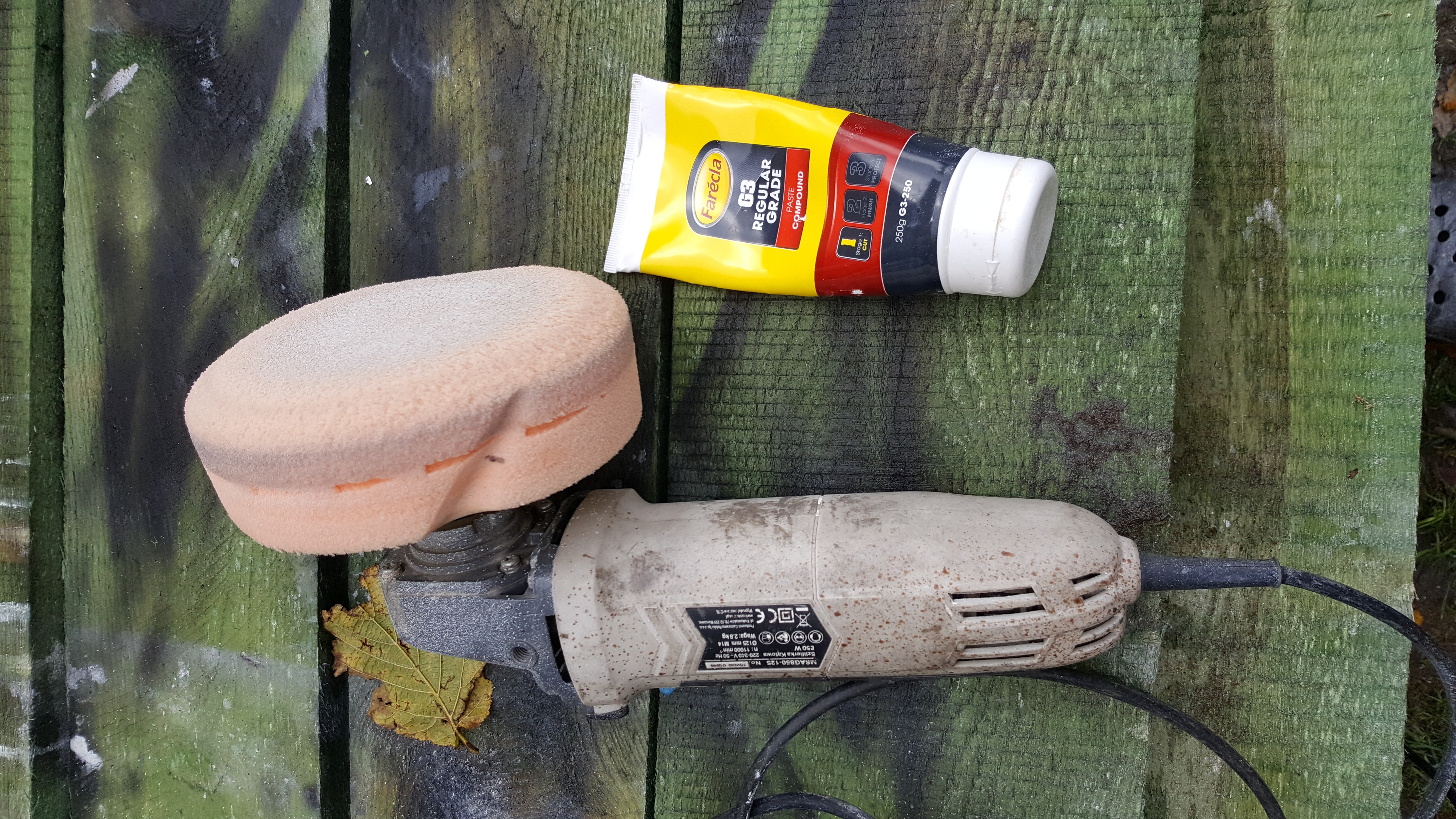

Może trochę o sprzęcie. Polerowałem szlifierką kątową. Obroty ograniczeniem patentem Diy wykonanym na module firmy AVT o oznaczeniu Avt1007. Cena to kilkanaście złotych, może być przydatny w przydomowym garażu.
Moduł potrafi regulować obroty sprzętu o mocy do 2500W. Pracuje się bardzo fajnie jednak trzeba robić przerwy. Szlifierka nie przystosowana do takiej pracy trochę się grzała.
Tak to wygląda od środka:
Nie było to uciążliwe, pasta to polecana Farecla G3, spokojnie wystarczyła tubka 250gr. Gąbka pomarańczowa(twarda) firmy farecla miała się sprawdzić jako sprzęt uniwersalny i tak było.
Szlifowanie budy zajęło jakieś 4 godziny i tyle samo polerowanie całości. Przy ładnej pogodzie dość przyjemnie się pracowało.
Efekty pracy:

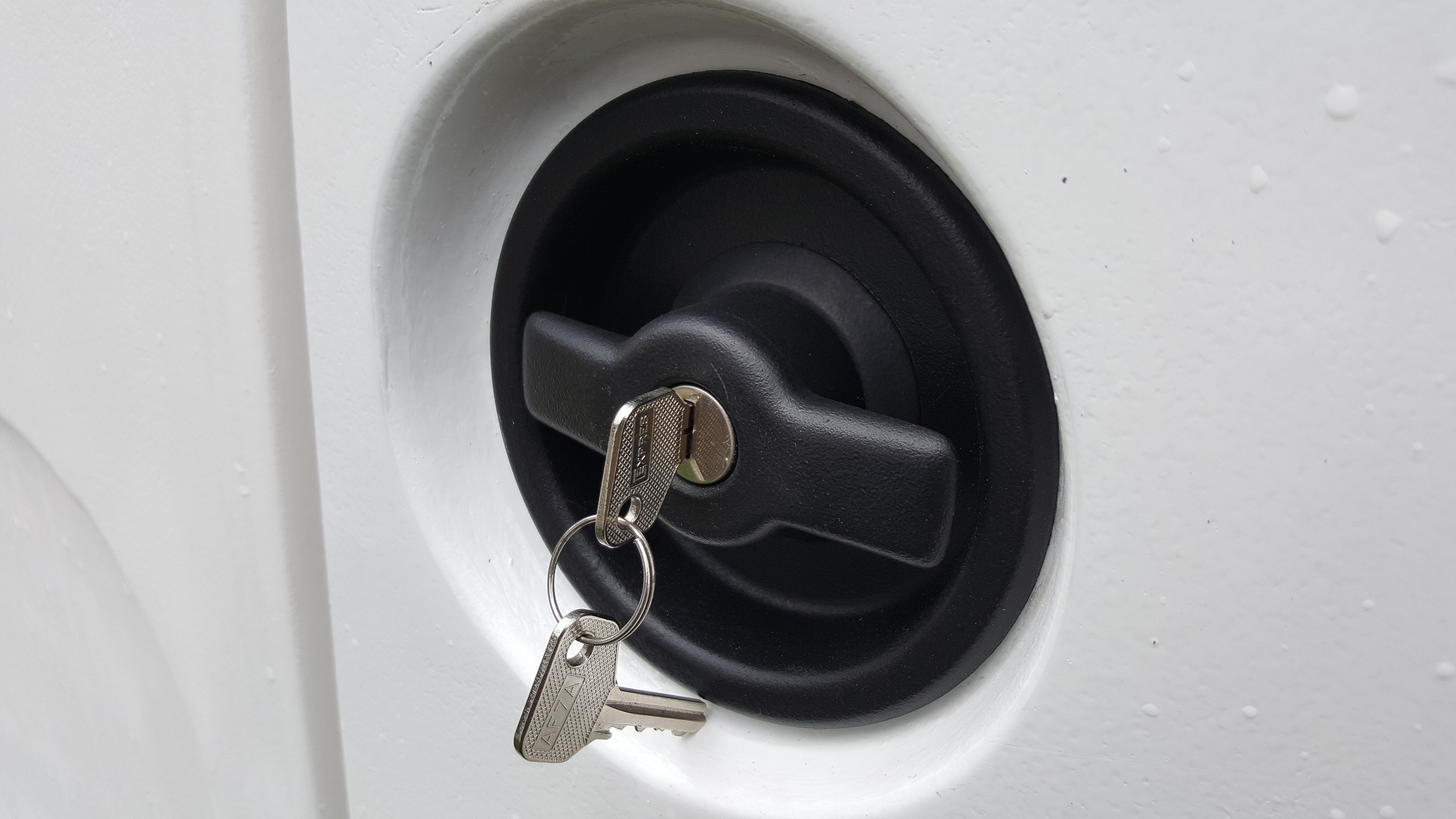

Czas zregenerować zamek, nowe wkładki, lakierowanie specjalnym lakierem do plastiku tzw strukturalnym. Koszty niewielki, efekt jak dla mnie znakomity. Polecam

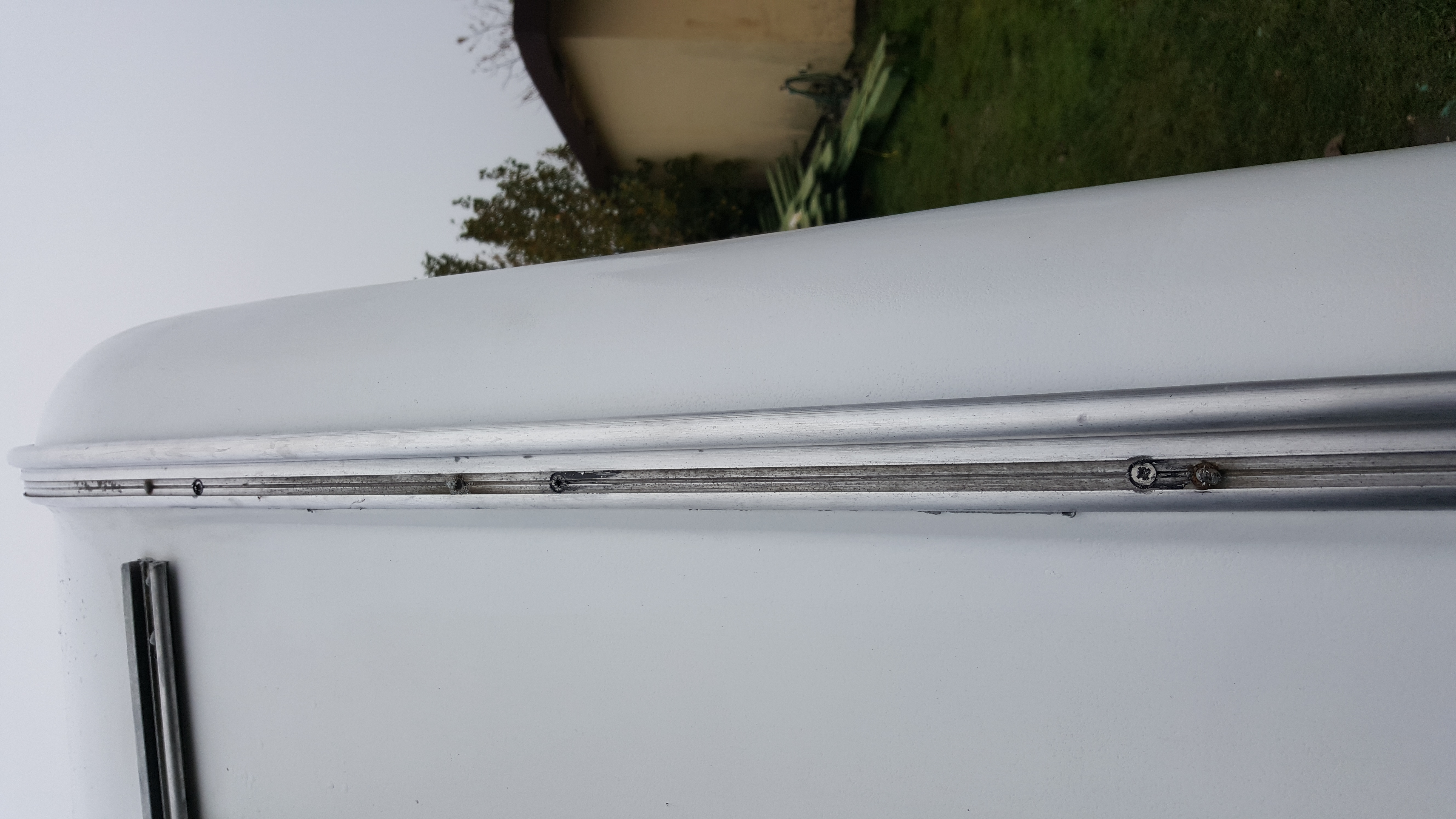

Przyszedł czas na listwy.
Spolerowane papierami wodnymi 320 i 600 na koniec polerka wełną stalową o gramaturze 00.
Były w strasznym stanie, teraz jest dobrze trochę brakuje do ideału, ale z tego nie da się zrobić nic więcej. Wymiana nie wychodziła w grę.
Buda została tak przygotowana, że montaż był przyjemnością. Wyrównane szpachlą łączenia laminatów, świeży lakier, czystość i porządek :)
Montaż na taśmę butylową z okucia.pl(wielkie dzięki za namiar dla stachu_gda)
Taśma ma 50mm szerokości i 3mm grubosci.
Rozcinałem ja mniej więcej na pół i naklejałem na listwe uciętą krawędzią od strony "kedrowej".
Układałem wszystko tak, żeby nic po docisnieciu nie wpłynęło. Nadmiar z drugiej strony uciąłem nożykiem do tapet. Po dociśnięciu trochę wypływa i dobrze. Łatwo jednak da się usunąć reszty taśmy nożykiem.
Strona bez kedry ma zagłębienie w które wchodzi taśma, jej montaż jest jeszcze łatwiejszy, butyl cieńszy niż 3mm nie spełni tutaj zadania.

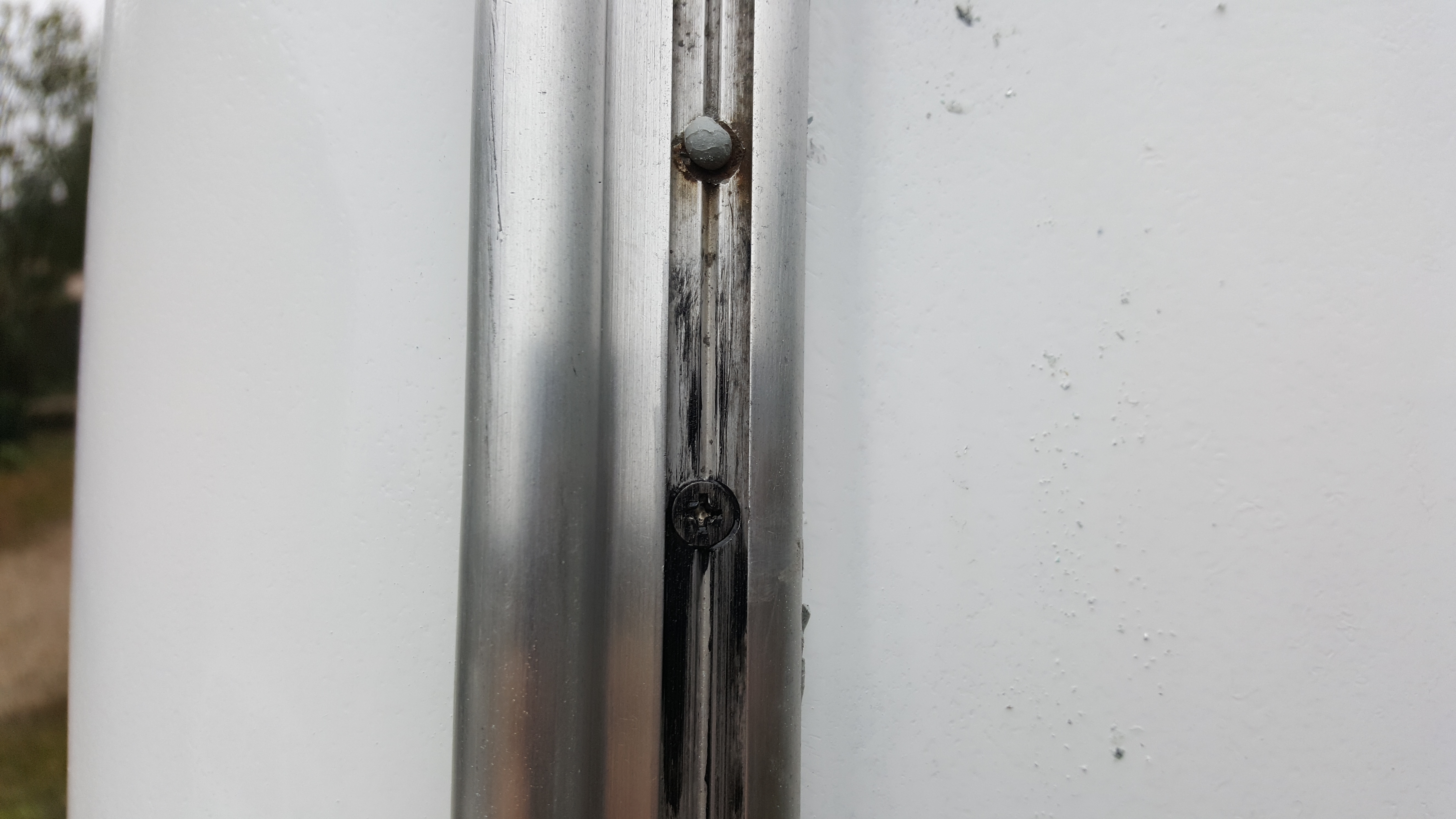

Otwory oczywiście nowe, fazowane frezem stożkowym. Tutaj ważna uwaga dla kogoś kto będzie chciał sobie kupić taki frez, do naszych listew nie może on być większy jak 8mm. Będzie uszkadzał krawędzie listwy(widać na jednej z fotek). W zagłębienie wykonane frezem śruba pasuje idealnie, przeciwnie do takiego wykonanego wiertłem(można się pobawic w takie ostrzenie wiertła żeby kąt między krawedziami fabryki był 90 st i wtedy powinno być ok).

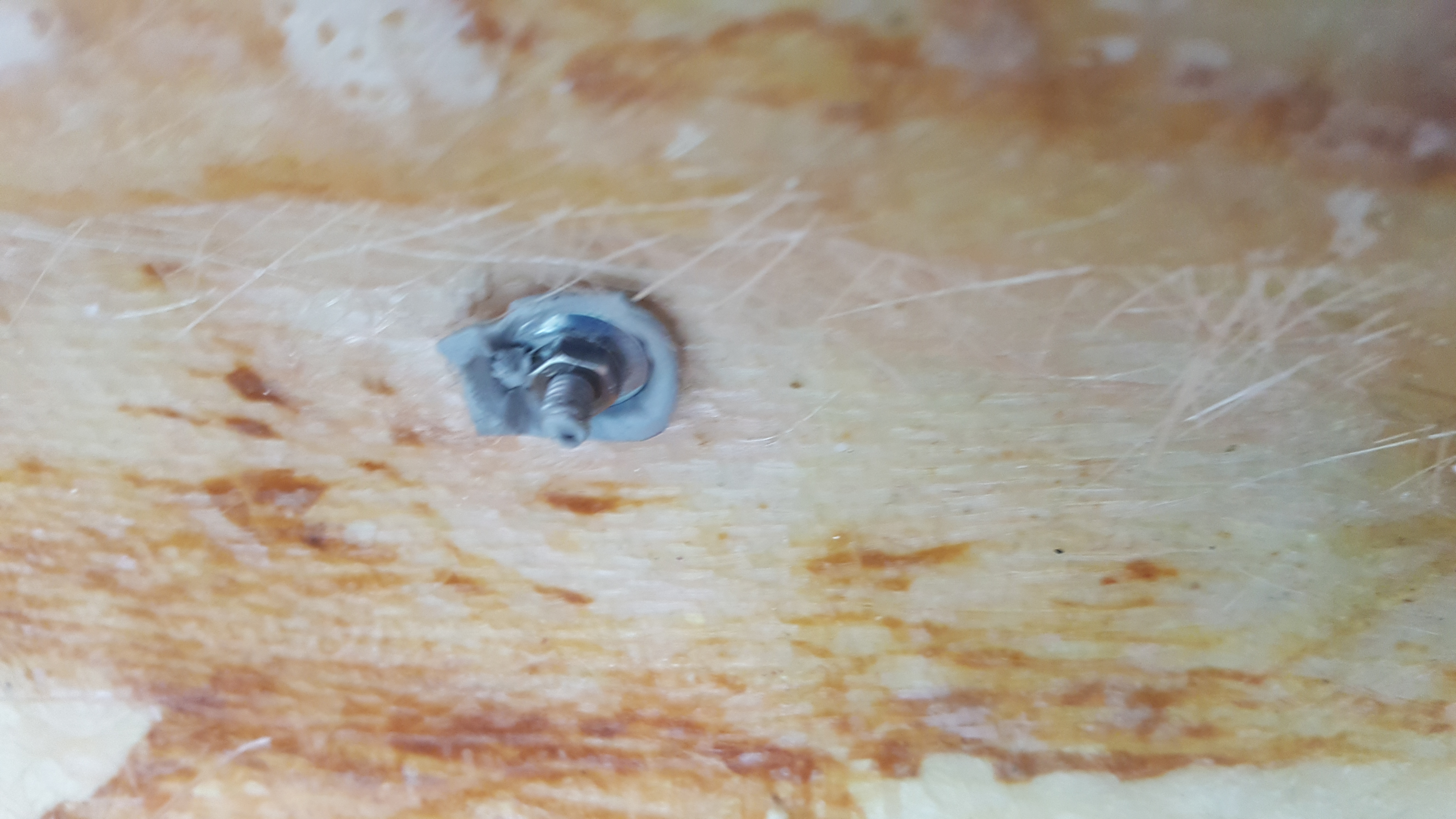

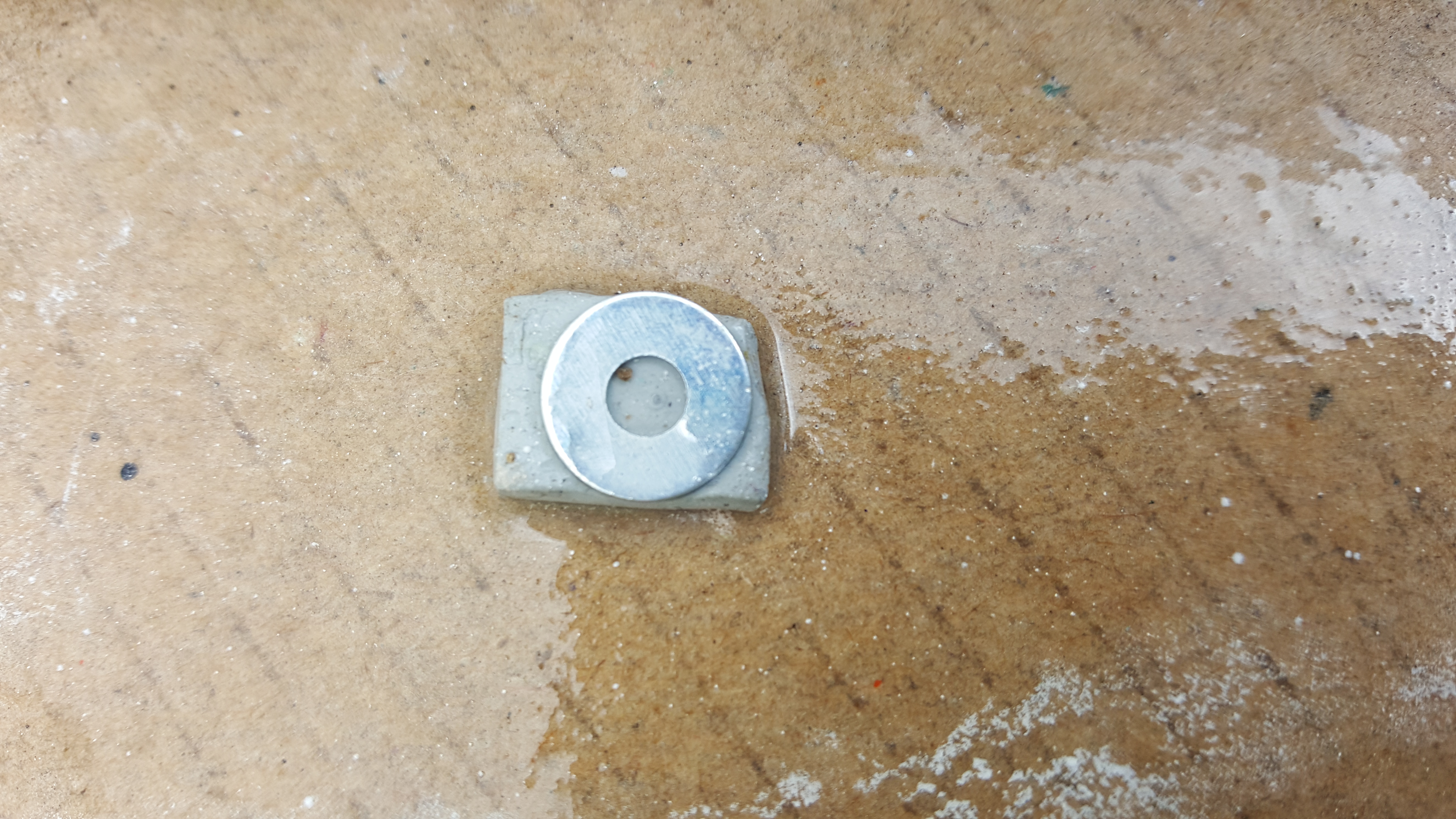

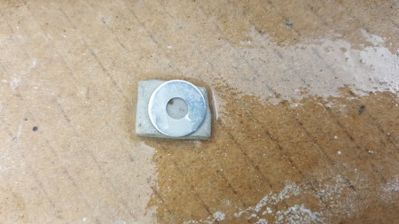

Skośne krawędzie śrub smarowałem sikaflexem, tylko łebki. Taśma butylowa nie przerywa się na śrubie i w ten sposób zabezpiecza również cały gwint. Po przełożeniu śruby nakładałem podkładke powiekszoną z nalepioną taśmą butylową. Potem nakrętka.
Wszystkie elementy oczywiście nierdzewne, śruby m4.
Kilka zdjęć:
Przygotowana podkladka:
Gotowa śruba od wewnątrz:

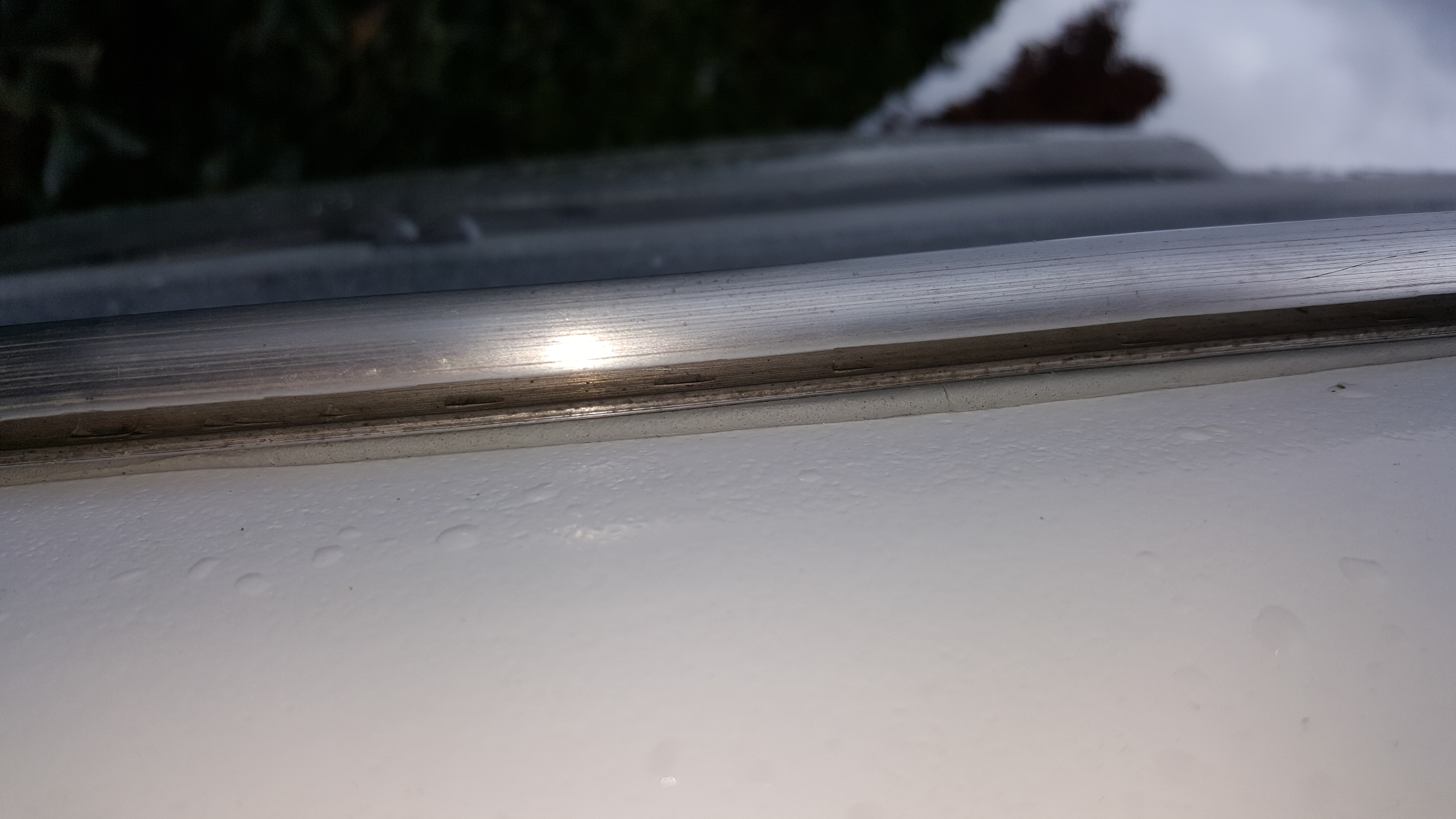

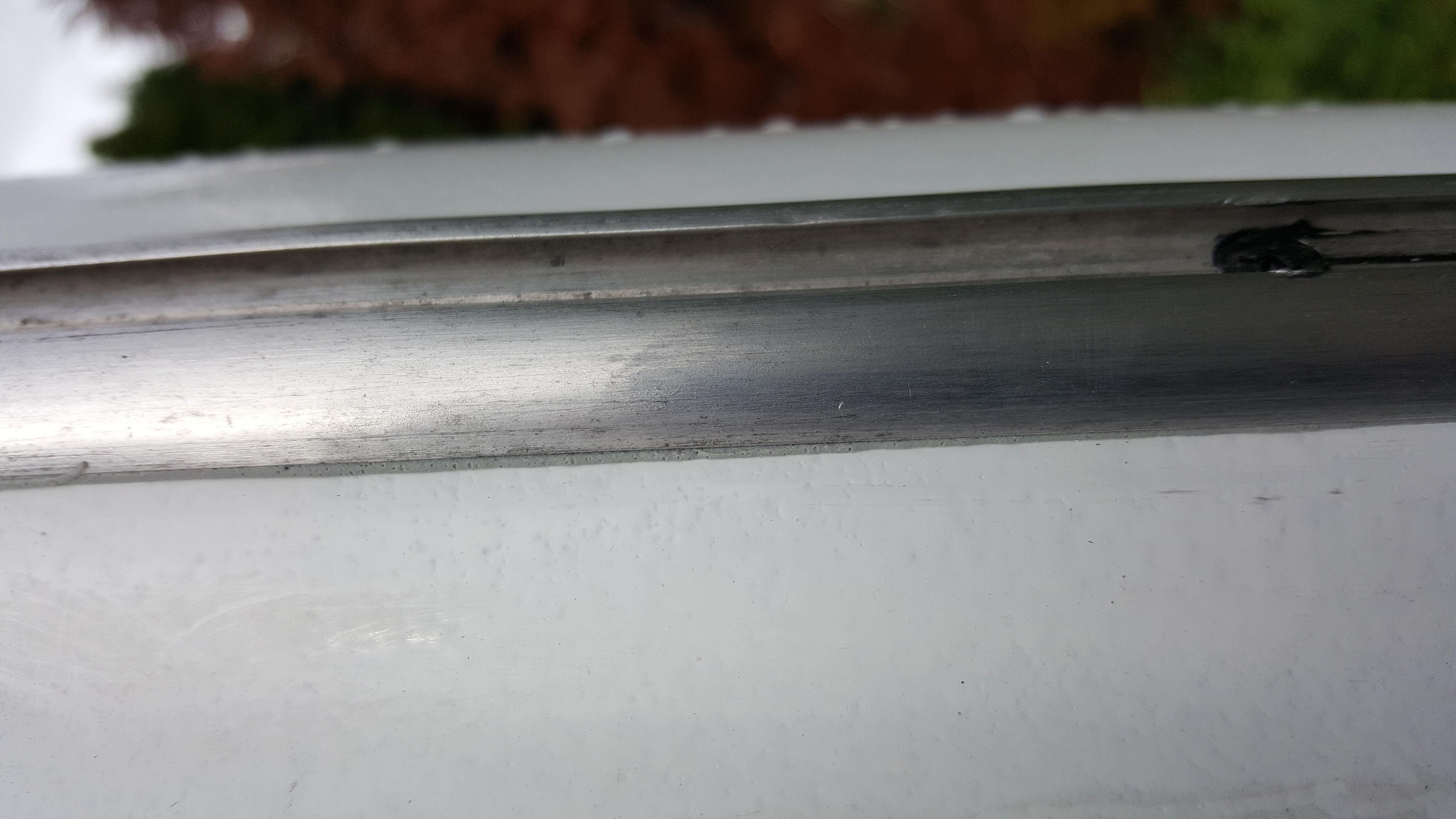

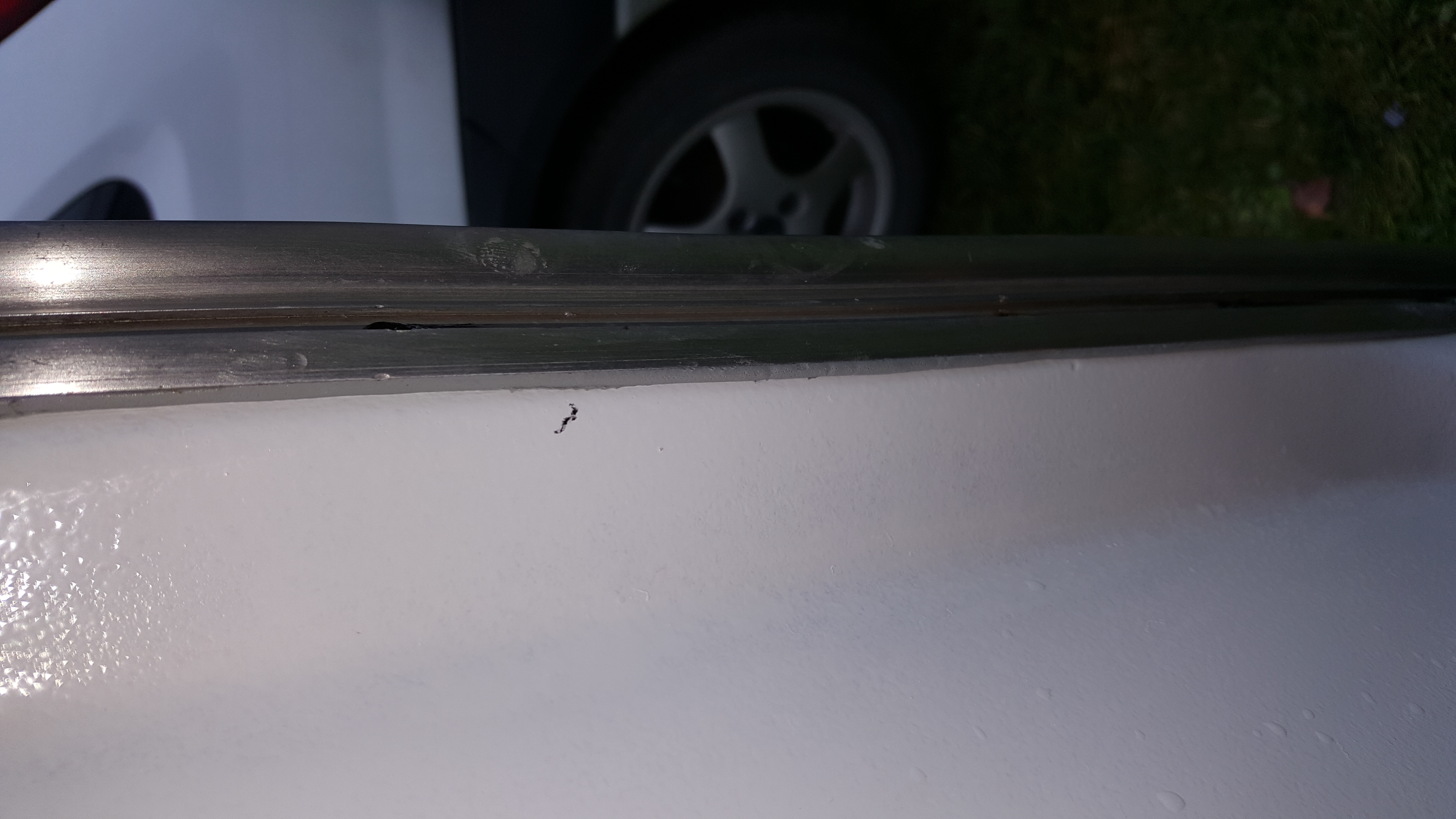

Postautor: Samoogon » czwartek, 26 paź 2017, 14:41

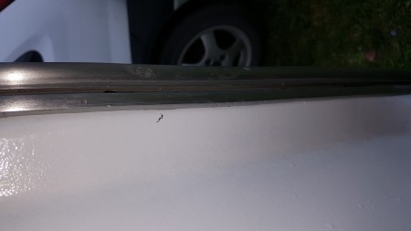

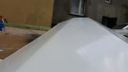

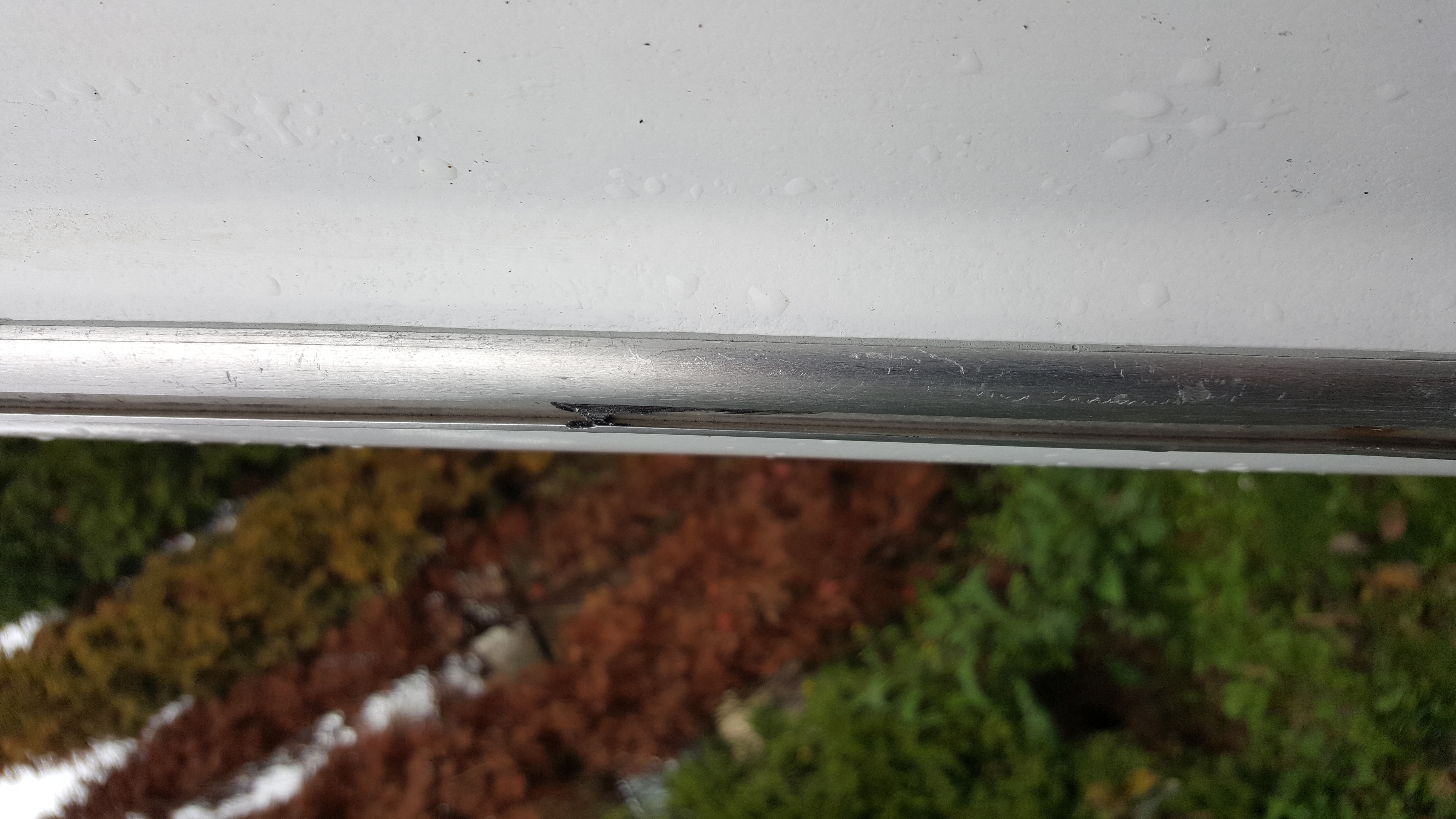

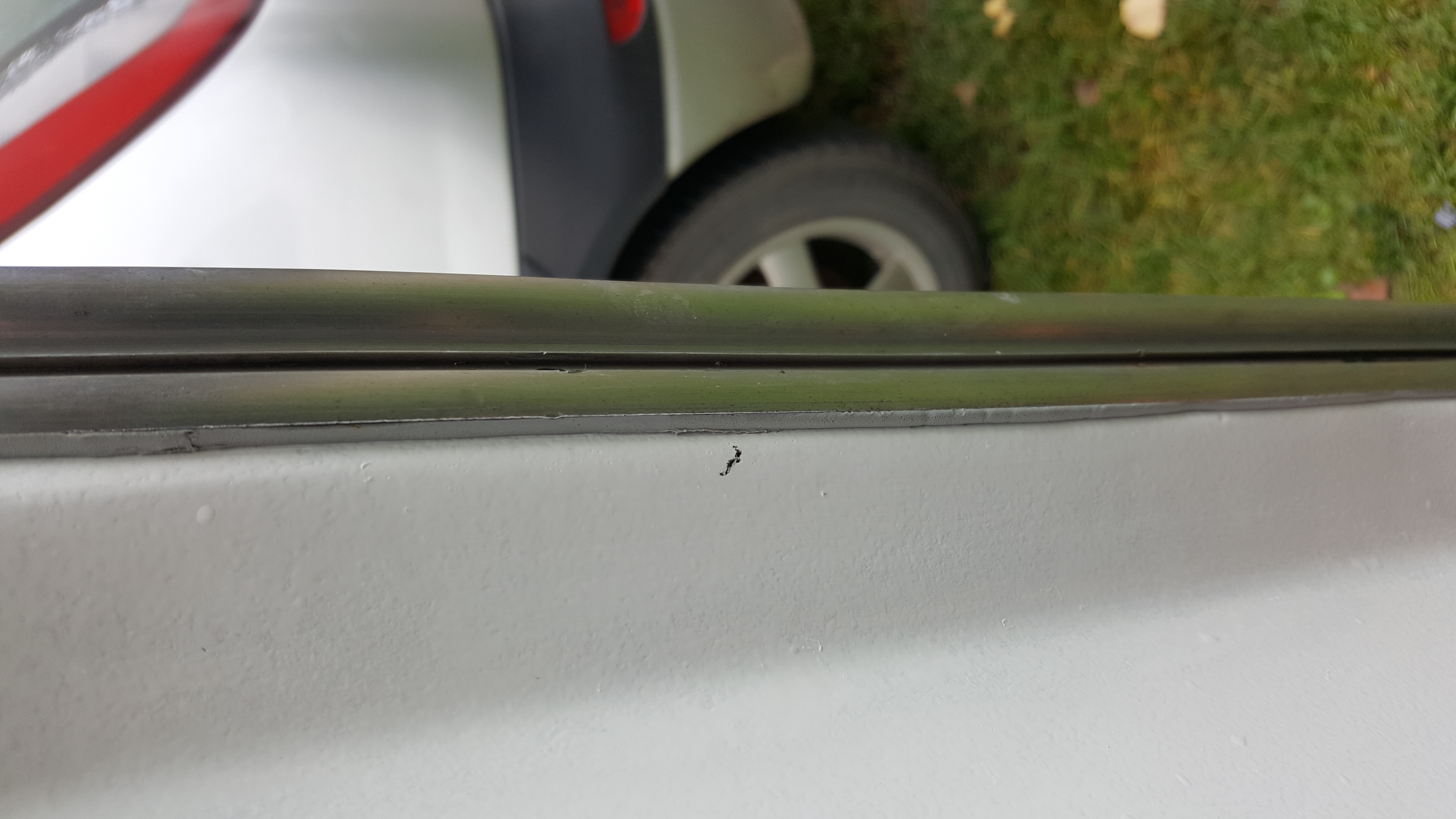

Obiecane fotki krawędzi listew:
Wg mnie wygląda to przyzwoicie i na bank spełnia swoją rolę.

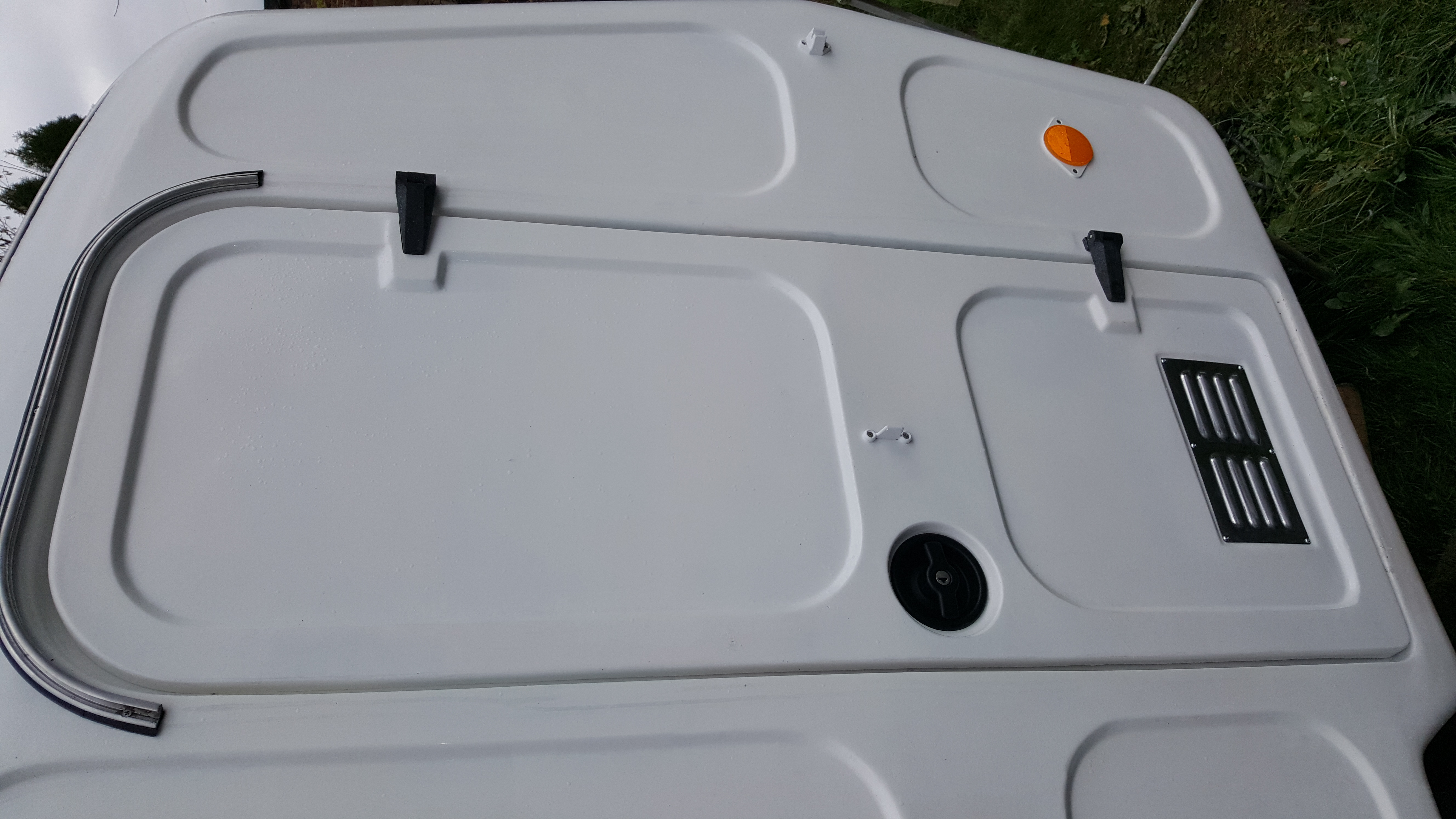

Drzwi gotowe więc również fotka, najwięcej pracy z polerowaniem kratki wentylacyjnej bo jak reszta była w złym stanie.
Ja mam wersję kratki bez zamykania ale z siateczką. Dorysuje chyba sobie zamykanie i dam na laser do wycięcia, ale to później, nie pali się.
