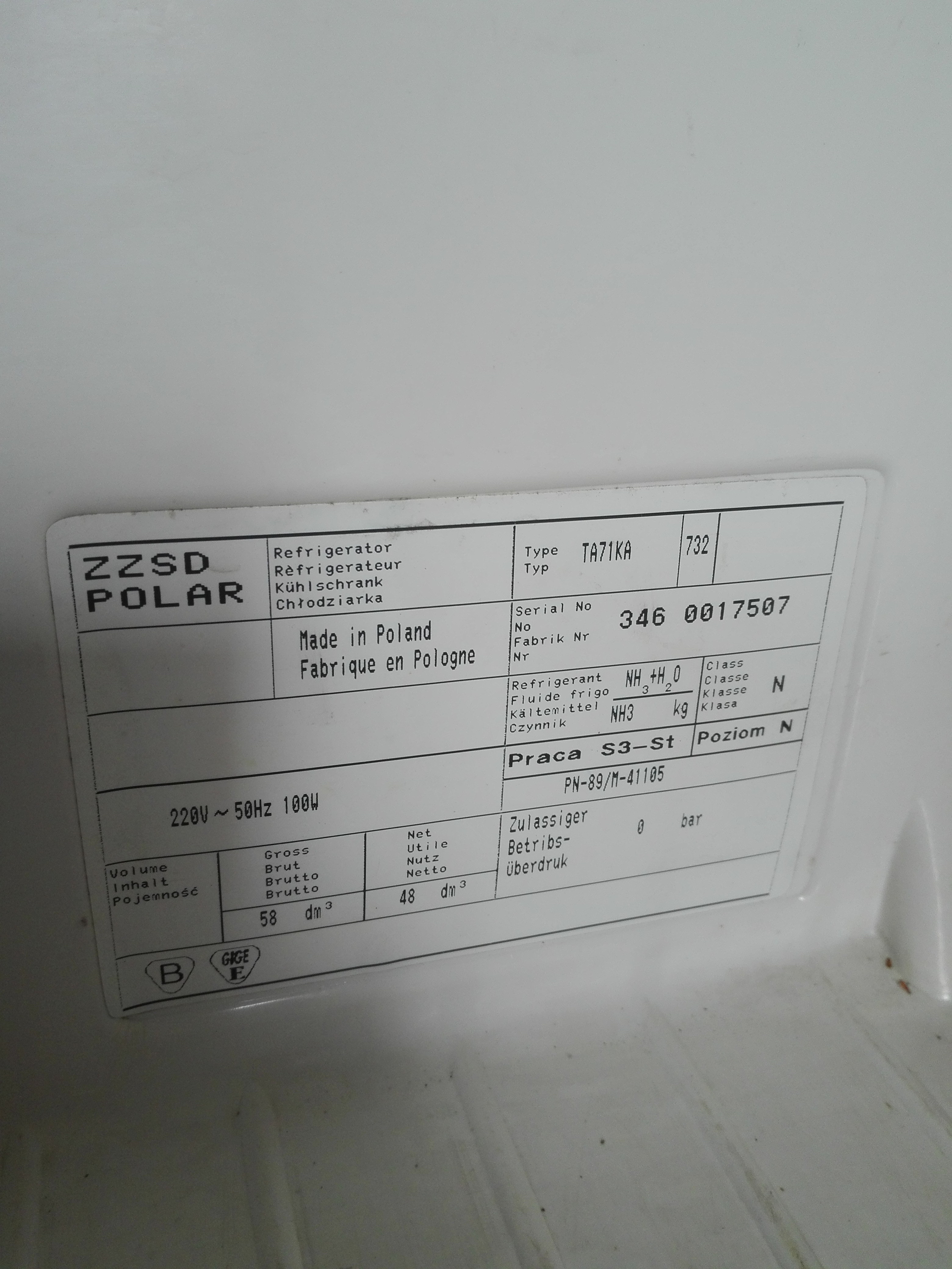

Widzę, że niby z tak prostego zapytania rozwinęła się gruba dyskusja. Wynika z tego, jak dobrze rozumiem, że najlepiej było by dyszę wymienić w tej Trumie. Sprawdziłem lodówkę to brak info na kartce wewnątrz jest 0 bar
cieekawe. (Polar TA71 ka) w instrukcji znalazłem coś około (nie pamiętam) 35 mbar. Kuchenka 36 mbar. Czyli by wychodziło, że reduktor 37 mbar byłby odpowiedni. Ktoś może ma namiary na taką dyszę? Gdzie kupić?

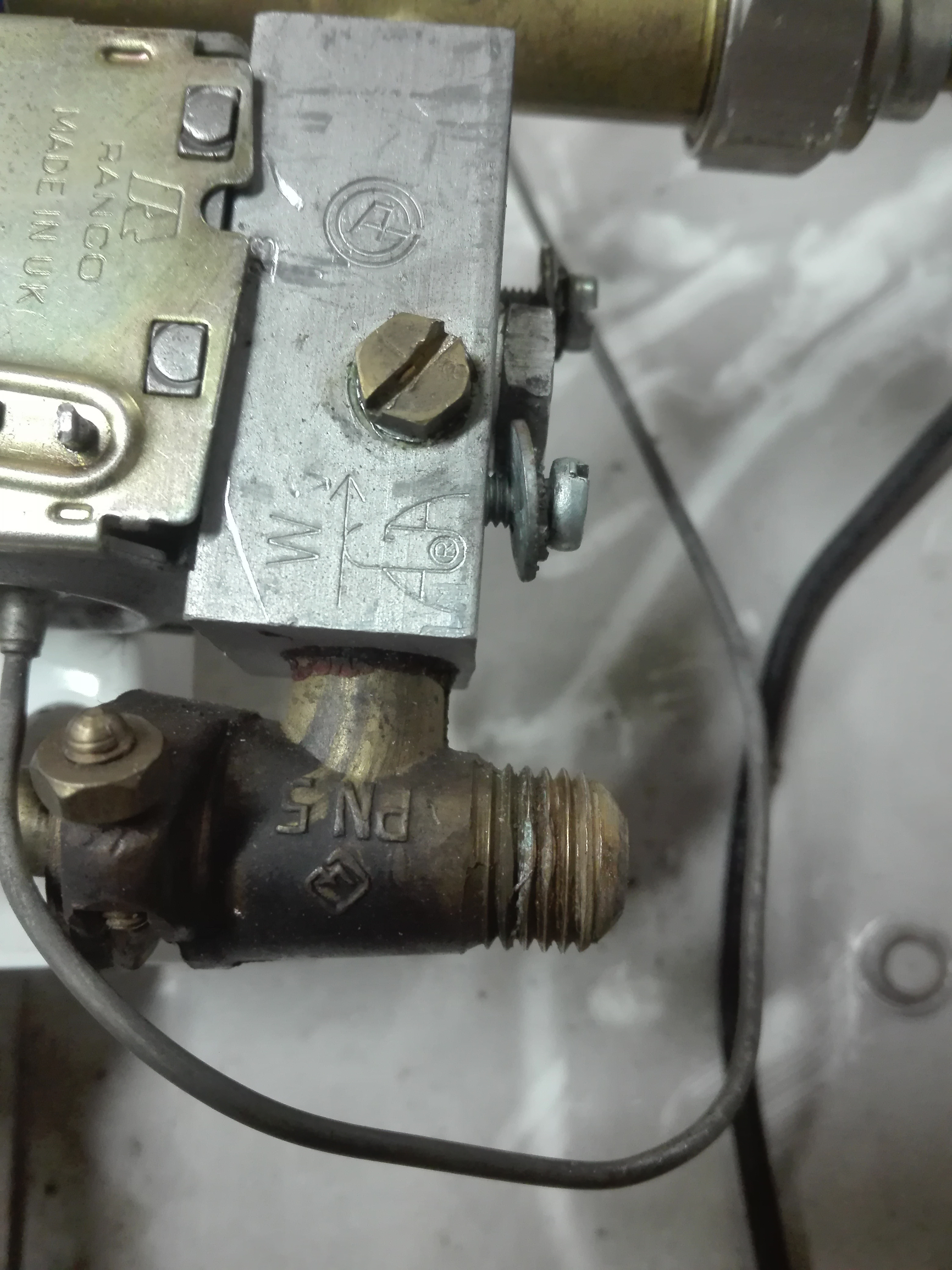

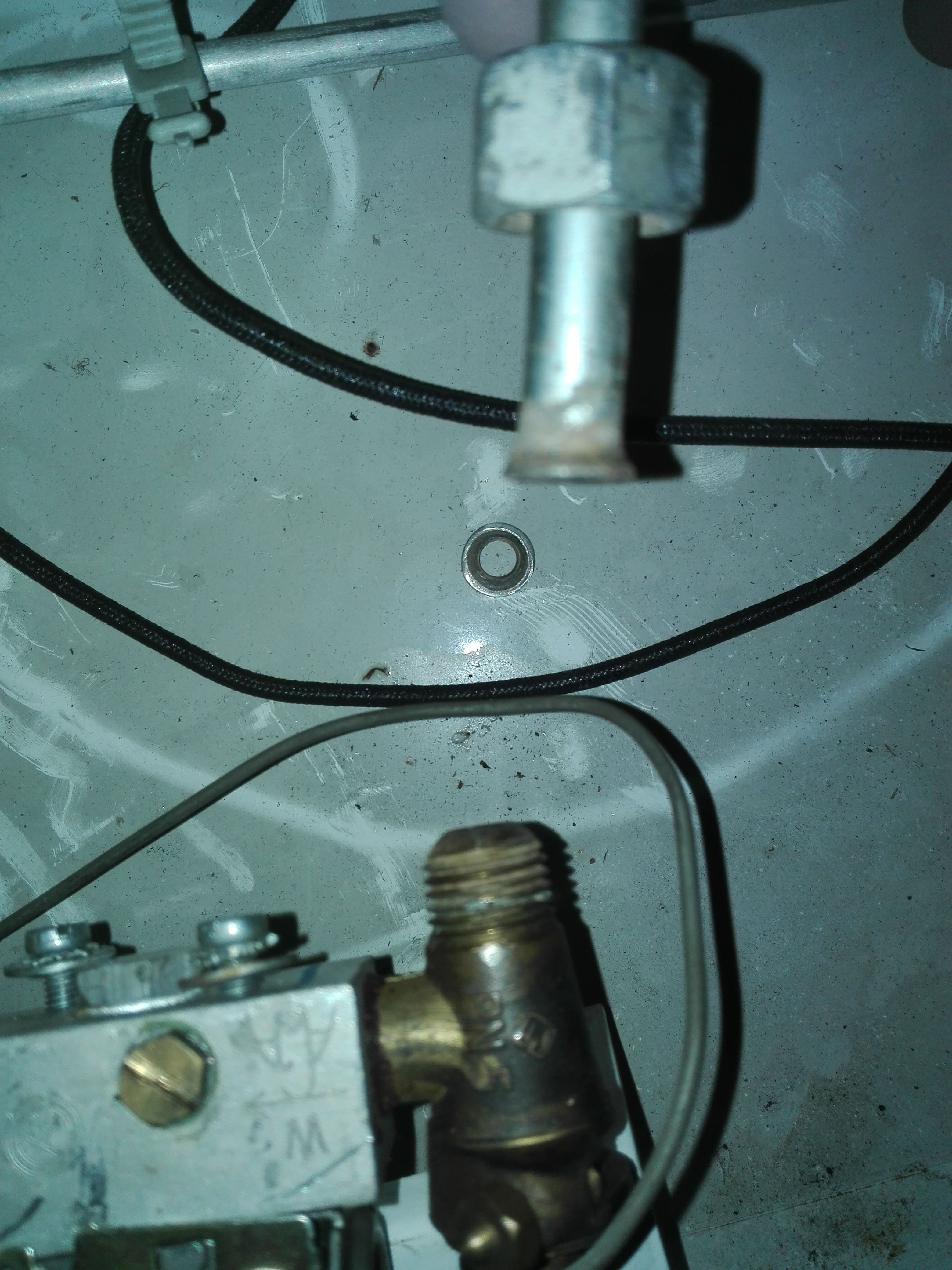

Druga sprawa ze zdj. Czym uszczelniane jest to połączenie? Sprawdziłem dzisiaj i ulatniał się tam gaz, odkręciłem i był tam pierścień który widać (dosyć zniszczony) chcę to wymienić ale jest tak "uszkodzone" że nie jestem w stanie dojść co to za element uszczelnienia. Pewnie jakaś baryłka ale jaka? Robił to ktoś?
Tylko uprawniony gazownik może to zrobić kropka a każdy z nas pcha swe łapska.
No NIE!
Bez skrajności. Tę rurkę trzeba jeszcze raz włożyć do wytłaczarki baryłek /ścisnąć/ i tą samą nakrętką jeszcze raz przykręcić. To proste narzędzie wielkości 2 paczek papierosów.

Masz jakiś namiar na to urządzenie? Rozumiem, że chodzi Tobie o tą rurkę żeby na nowo "zaprasować".
A ta podkładka jakby? Co to za element? Było między rurką a zaworem. Właśnie jakby uszczelnienie. Oddałbym gazownikowi, jednak uważam, że jest to na tyle nieskomplikowane że spokojnie zrobię tylko potrzebuje tego jednego elementu (nowego). Zlokalizowałem nieszczelności roztworem to też i uszczelnię i ponownie sprawdzę.
Poszukaj ZESTAW DO ZARABIANIA RUREK PRZEWODÓW HAMULCOWYCH.
